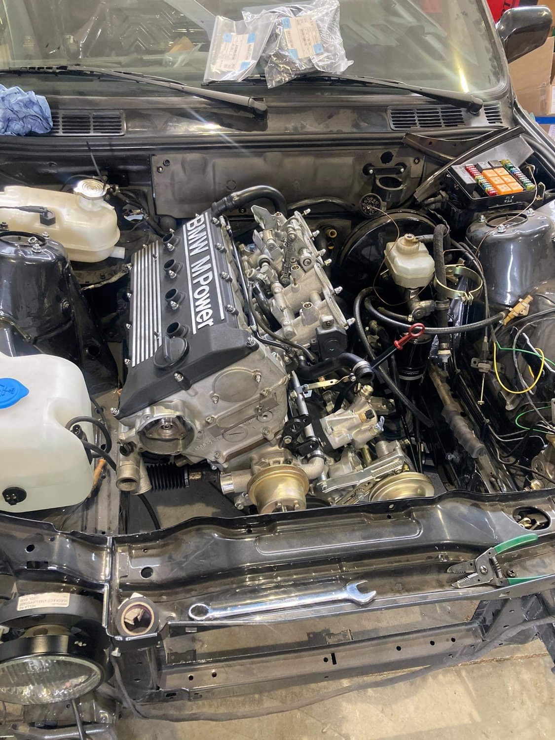

Vaikselt ikka edeneb, põhja alt enamuses koos. Rattad said värskendatud ja ka alla kruvitud. Differ-summuti ja kardaan jäänud. Vahepeal saab edasi toimetada elektrijuhtmestiku jms poolega, mis tõstukil rippumist enam ei vaja.
Mootor läks juppideks ja saab tutikas. Plokk tuli uus leida (külmunud praod välises veesärgis), seega toredaid üllatusi ikka jagub selle projekti juures.

Ilus ja puhas töö.
Mis firma kolvid need on?
Mootoriplokk läks originaal S14 või mõne vanema M10B20 oma?
Ja vaatan, et külmapunnid on värvised, loodetavasti need said ikka uued?

Plokk pildil toorikuna, punaseks ei jää ja saab üle käidud. S14 plokk ikka :). Wössner kolvid

Mis surve aste In uute kolbidega? Mis nukad ja kas mootori juhtimine ikka motronic?
Re: BMW E30 M3 Cabrio, 1990, xjan
Postitatud: 12 Aug 2022 12:12
Postitas xjan
Mootor pigem näitajate poolest siiski suhteliselt originaalilähedane, orig. aju ja nukkadega. Vahepeal lõpusirgele suundunud projektike on nüüd kevad-suvel saanud osaliselt lahti lammutatud. Nimelt leidsin pooliku kliimakomplekti ja siis tuli kõik selle paigaldusega seonduv jälle ette võtta. Omaette ooper oli kliimakompressori (M3 spetsiifiline) taastamine, täpsemalt tihendite jne leidmine selleks, aga tehtud sai ja ehk isegi peab :)

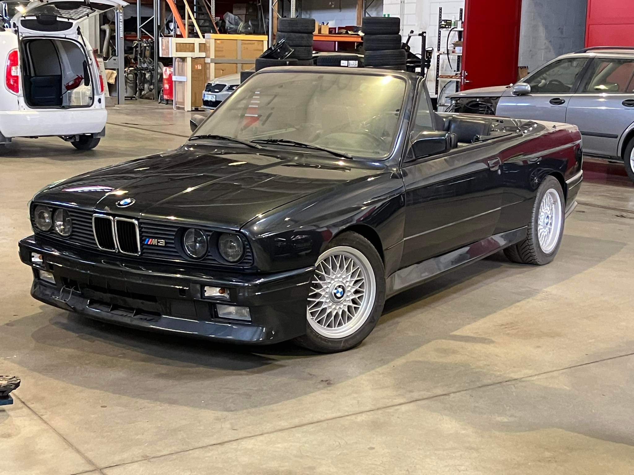

Kui homme ARKi onud/tädid armulised on ja ilmavana ka soosib, teeb see auto esimese testsõidu laupäeval YTC-le Laitses.
On ka teisi klubilisi seal, kelle kõrvale ehk võila end ajada?
Postitatud: 24 Juul 2024 17:05
Postitas xjan
Registris ja nüüd saab hakata kotermanne otsima, kui enamvähem peab kõik, siis laupäeval Youngtimerile.
Passist sai hiljem leitud, et 158kW asemel 143kW märgitud, aga nähh... olgu siis nii :)
