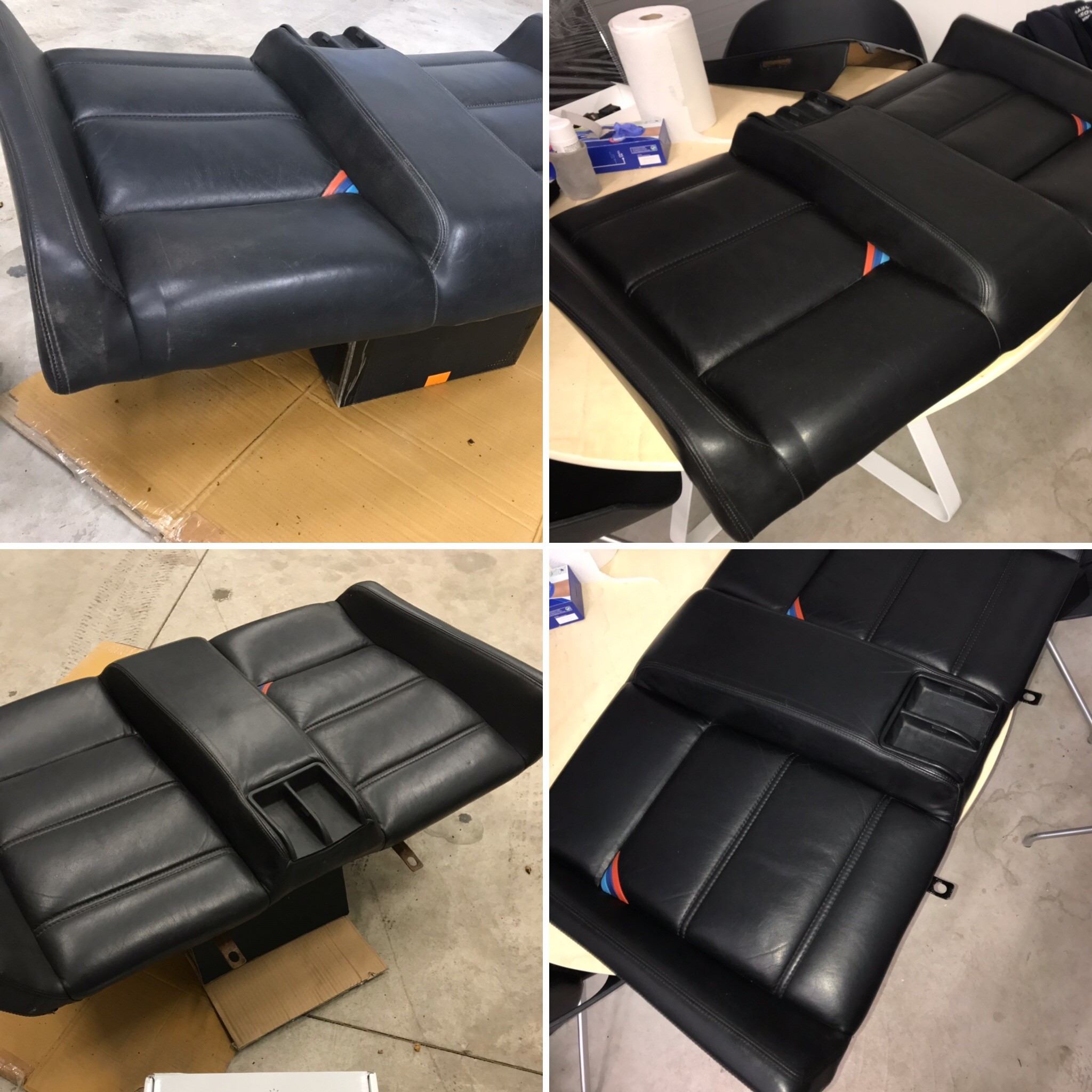

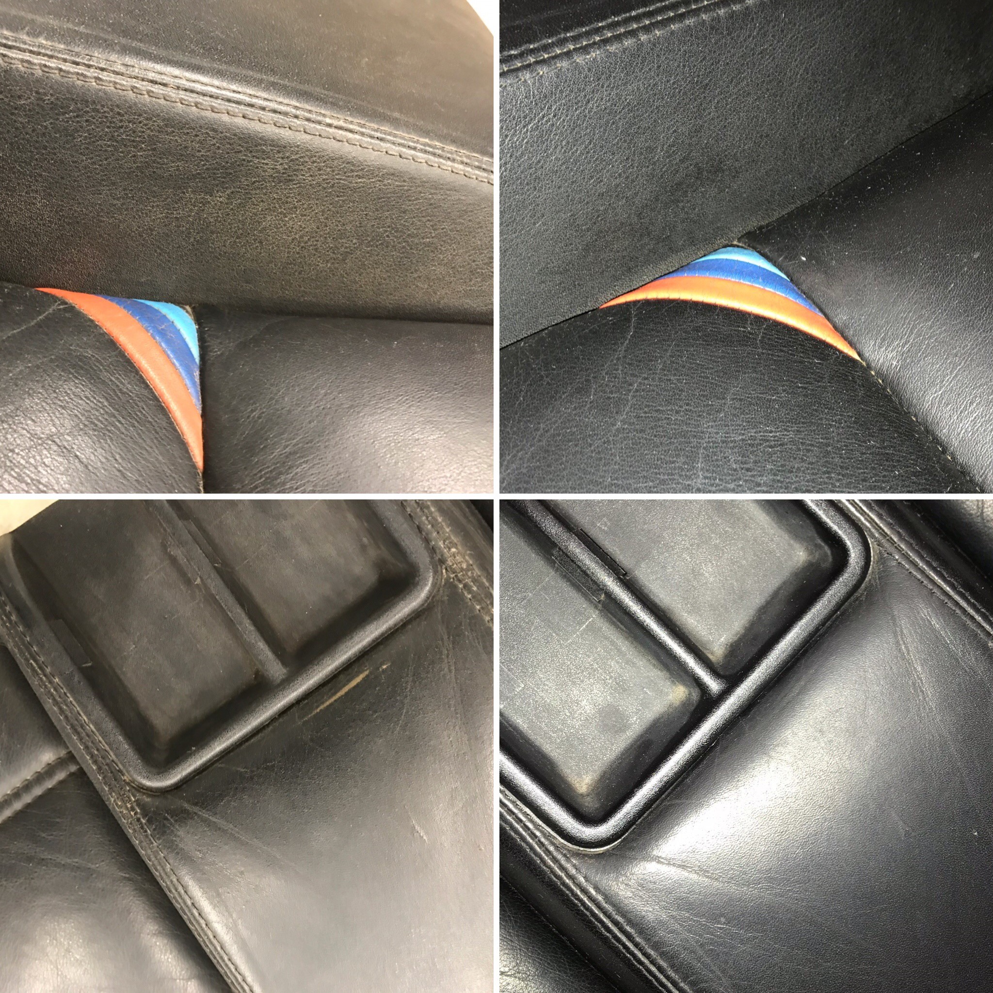

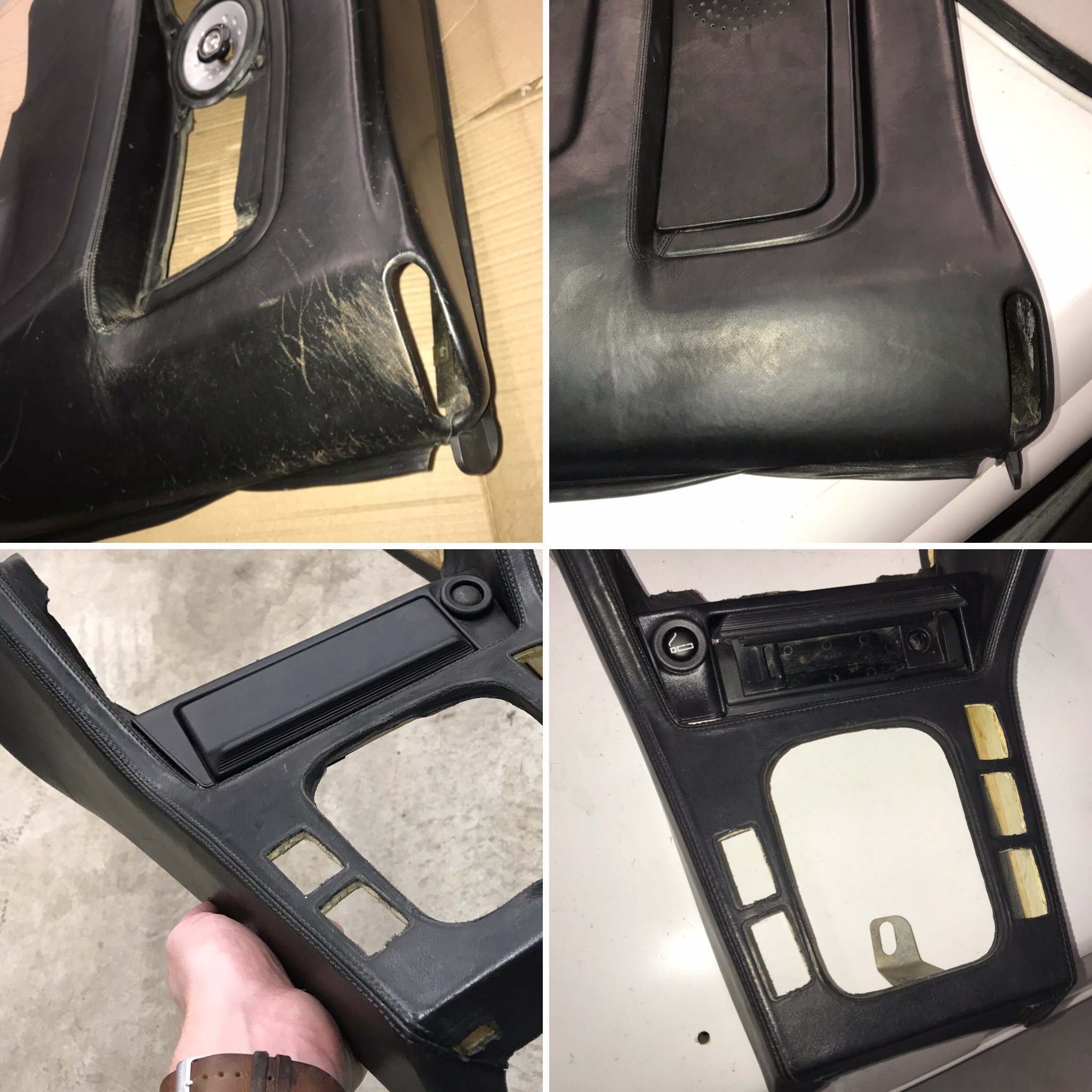

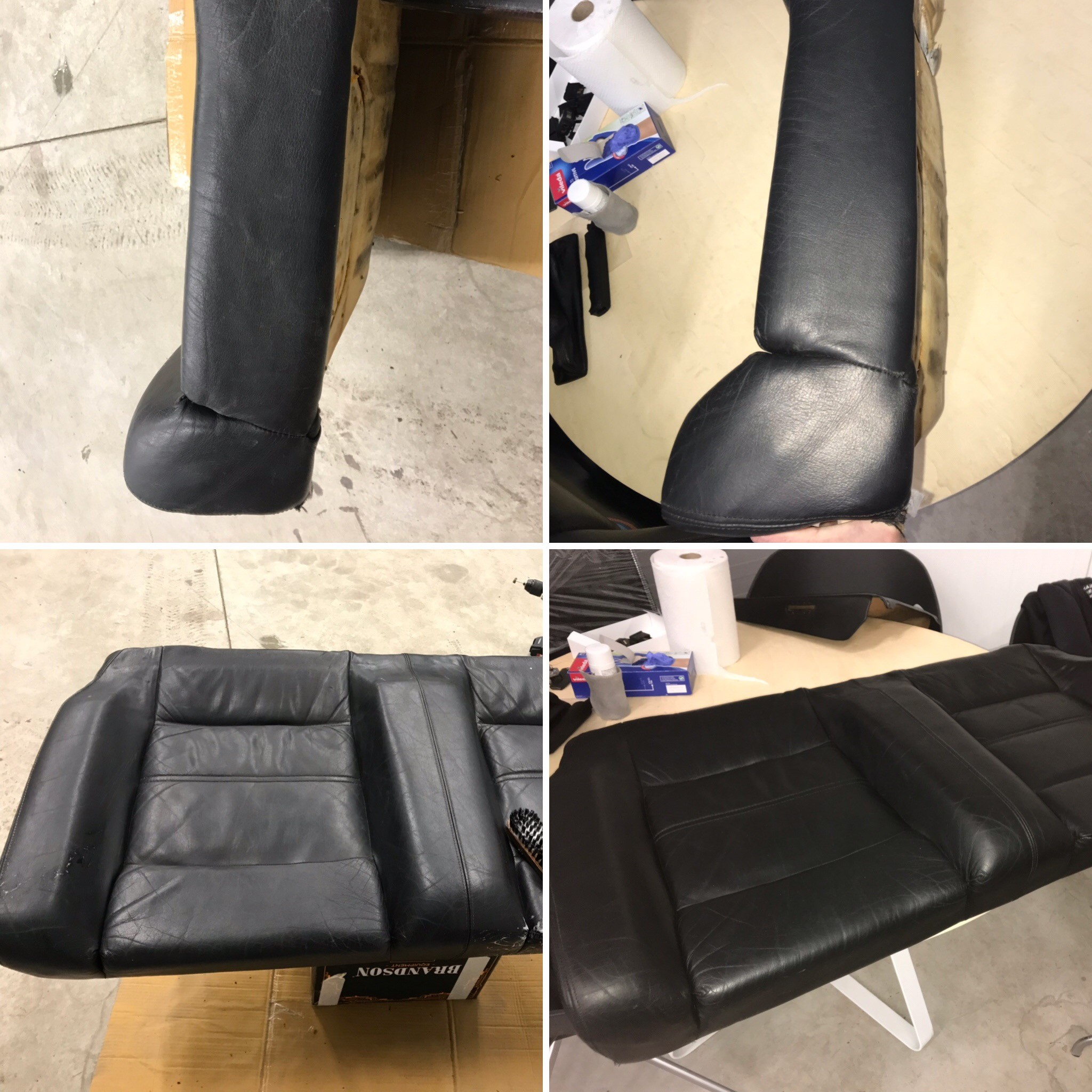

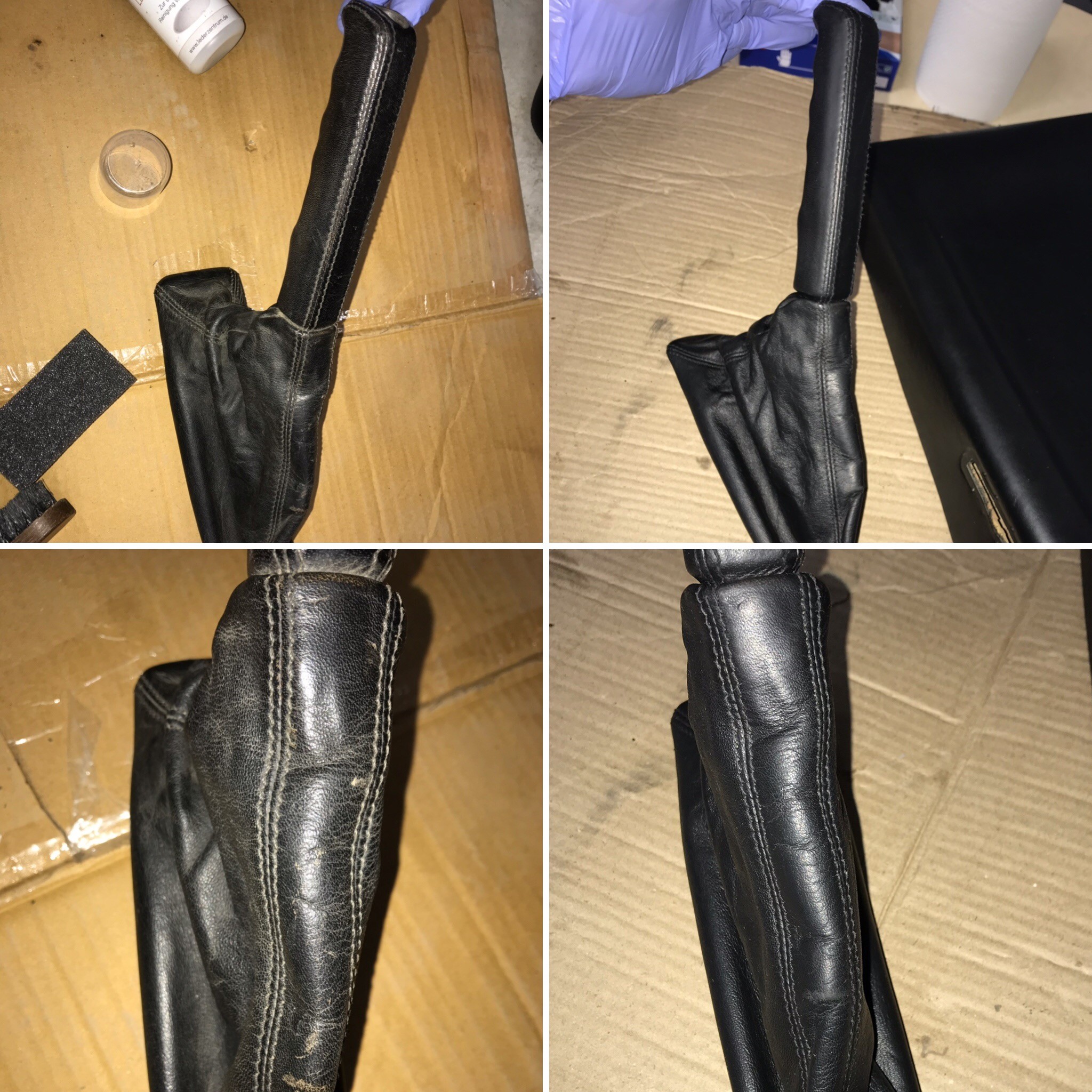

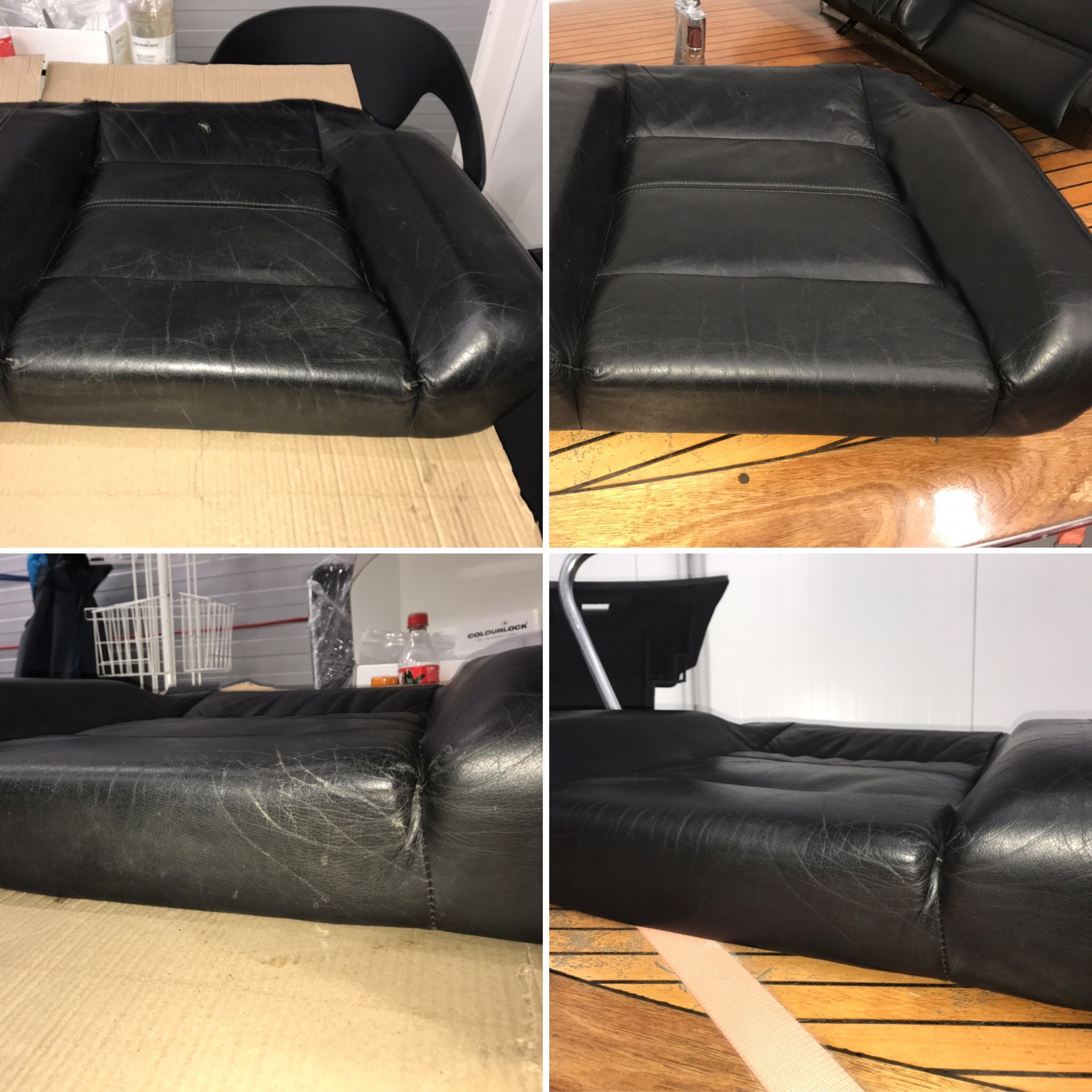

Jaanuaris on palju auru läinud sisu "värskendamisse". Nahast istmed, keskkonsool, küljepolstrid - süvapestud, kahjustused värvitud, vedelnahaga täidetud paar augukest, õlitatud-masseeritud ja kaitstud.
Julgen soovitada ka teistele https://www.colourlock.com/ vahendeid (küsi Smartservice-st), esimene kord elus ja ilma varasema kogemuseta täiesti võimalik ise teha. Kui saabaste viksimisega hakkama saad, saad ka sellega :). Tööd mul sisuga veel jagub, aga üsna koledatest, hallidest juppidest on saamas väärikalt ajast puretud sisu, mis kestab nüüd veel aastaid.
Esimesed tulemused siin, pildid meelega välguga tehtud, et oleks eriti "karm":
