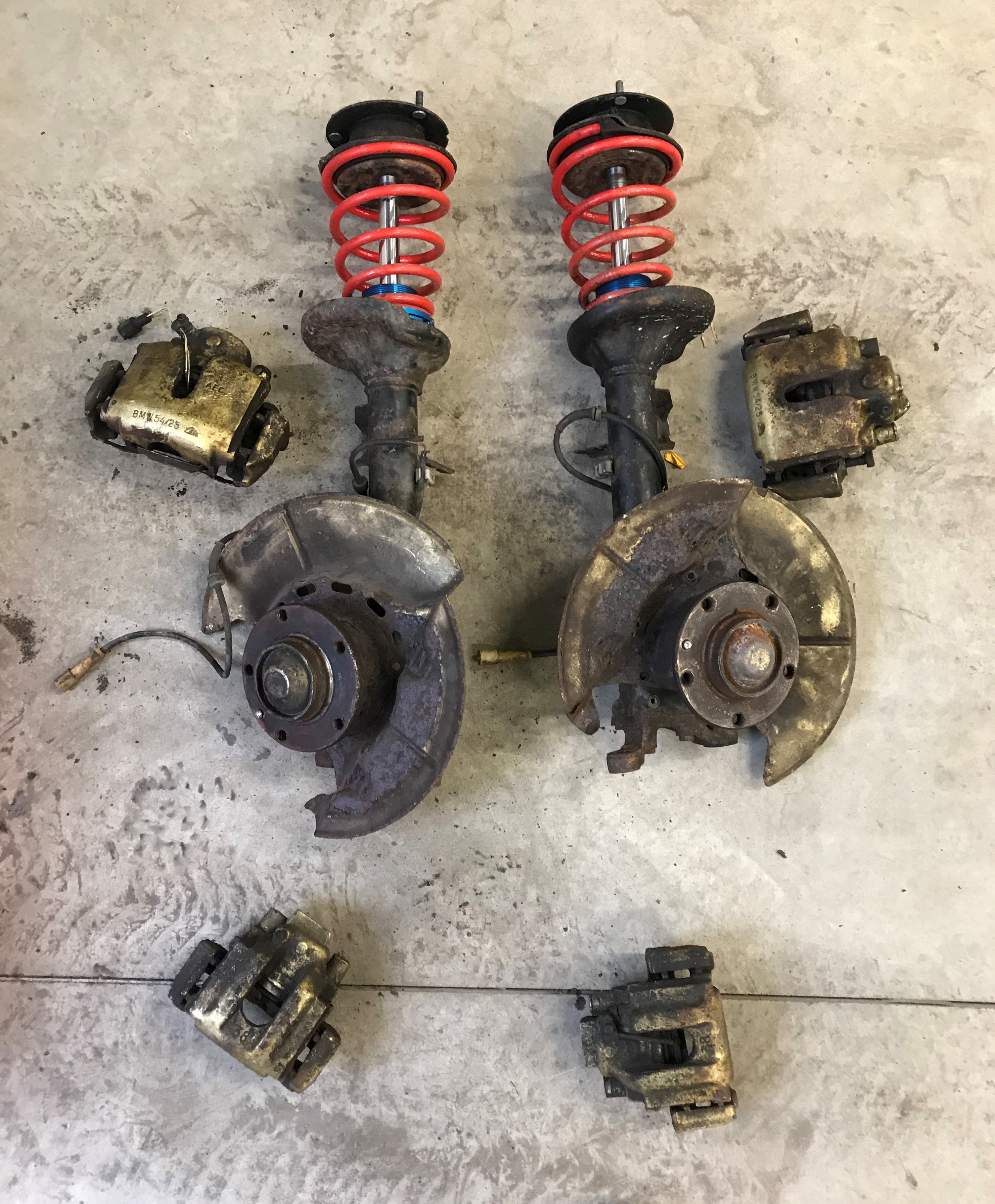

Lisaks sisu taastamisele on auto alt maha kruvitud pidurimajandus, mis koos esipüstakutega saab korraliku värskenduse. Muu sillaosa hiljem ka - pritsi ja puhtaks ja värskeks.

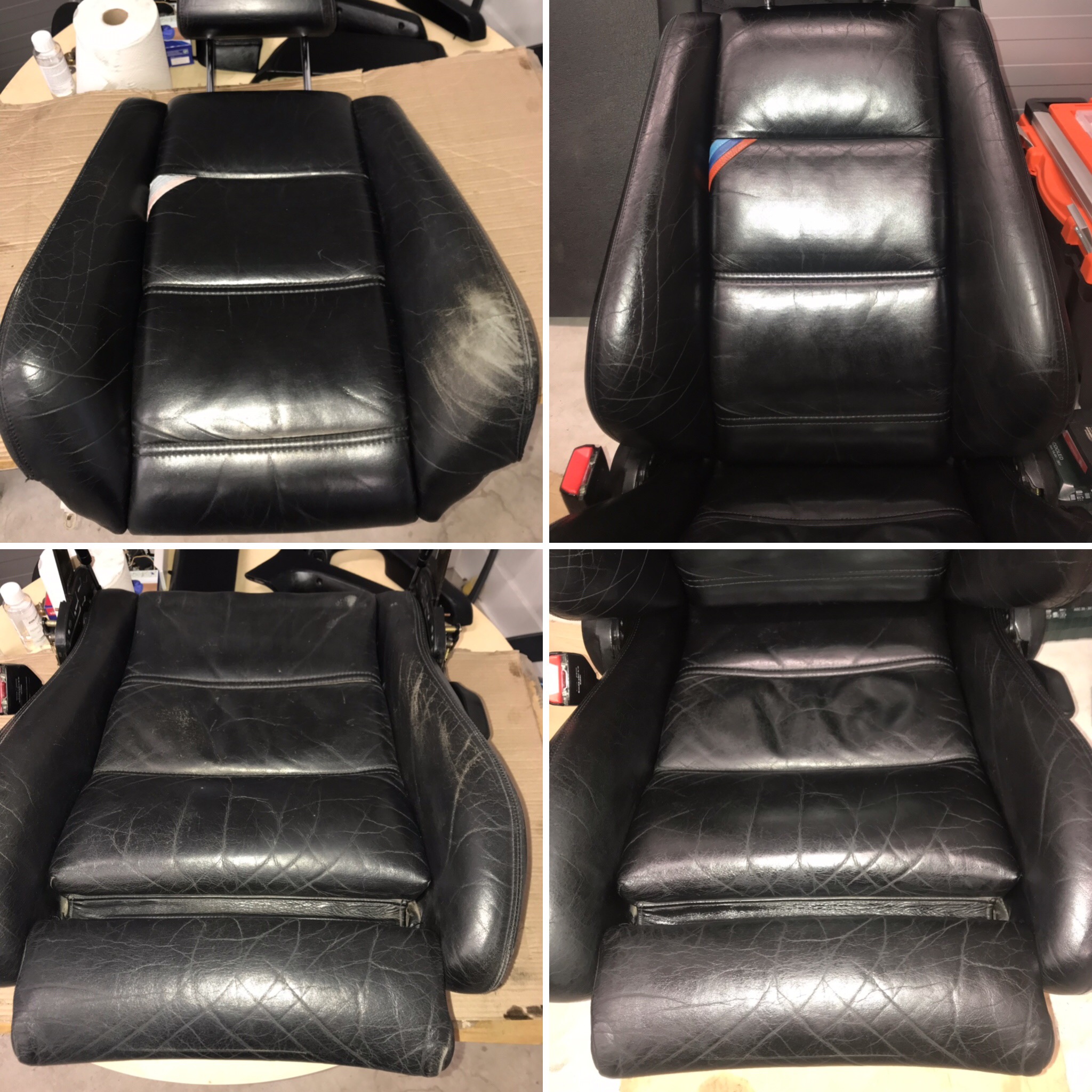

Istmete pealisosa puhastamise/taastamise kõrval on kogu nende mehaanika üle käidud, puhastatud ja õlitatud ning mitme istme pealt kombineeritud varuosadega koostatud terviklikuks. Lisaks tellisin ka täiskomplekti istmeamorte, kuid esmapilgul vist neid kohe endal nüüd vaja polegi (4x370N istme kohta). Hea õpetus lammutamiseks on siin: https://www.e30.de/fotostory/f02268/f02268.htm

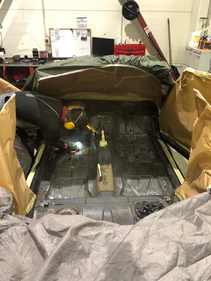

Põhjast pigimatid välja, kerge lihv pindmisele roostele paaris kohas ja puhastus, siis värv ja uuesti pigimatt tagasi
Pidurid ja esipüstakud said ka maha krutitud ning läksid värskendamisse.

Vaibaalune plekk sai pindmisest roostest puhastatud ja krunditud ning uuesti värvitud. Palju kenam sai.

Esiistmed ka valmis. Istmeamortide vahetamine oli paras katsumus (370N kokku suruda ilma vastava tööriistata), seega jätsin enamuses hetkel vanad - töötavad, kuid tutikatega ilmselt oleks hoogsam liikumine 0-asendisse. Võtan selle kunagi uuesti ette kui veelgi väsivad ja häirima hakkab.

Lisaks uuenduskuuri läbinud sisule jätkub töö vaikselt juhtmestiku kallal ning uuenduskuuri on läbinud ka esipüstakud ja esi-,tagapidurid. Tänusõnad siinkohal veelkord Jõujaam / Aquablast -le
Ei raatsi ilmselt väga sõitma minnagi pärast kui kogu põhjaalune saab värskema ilme :)
Enne/pärast:

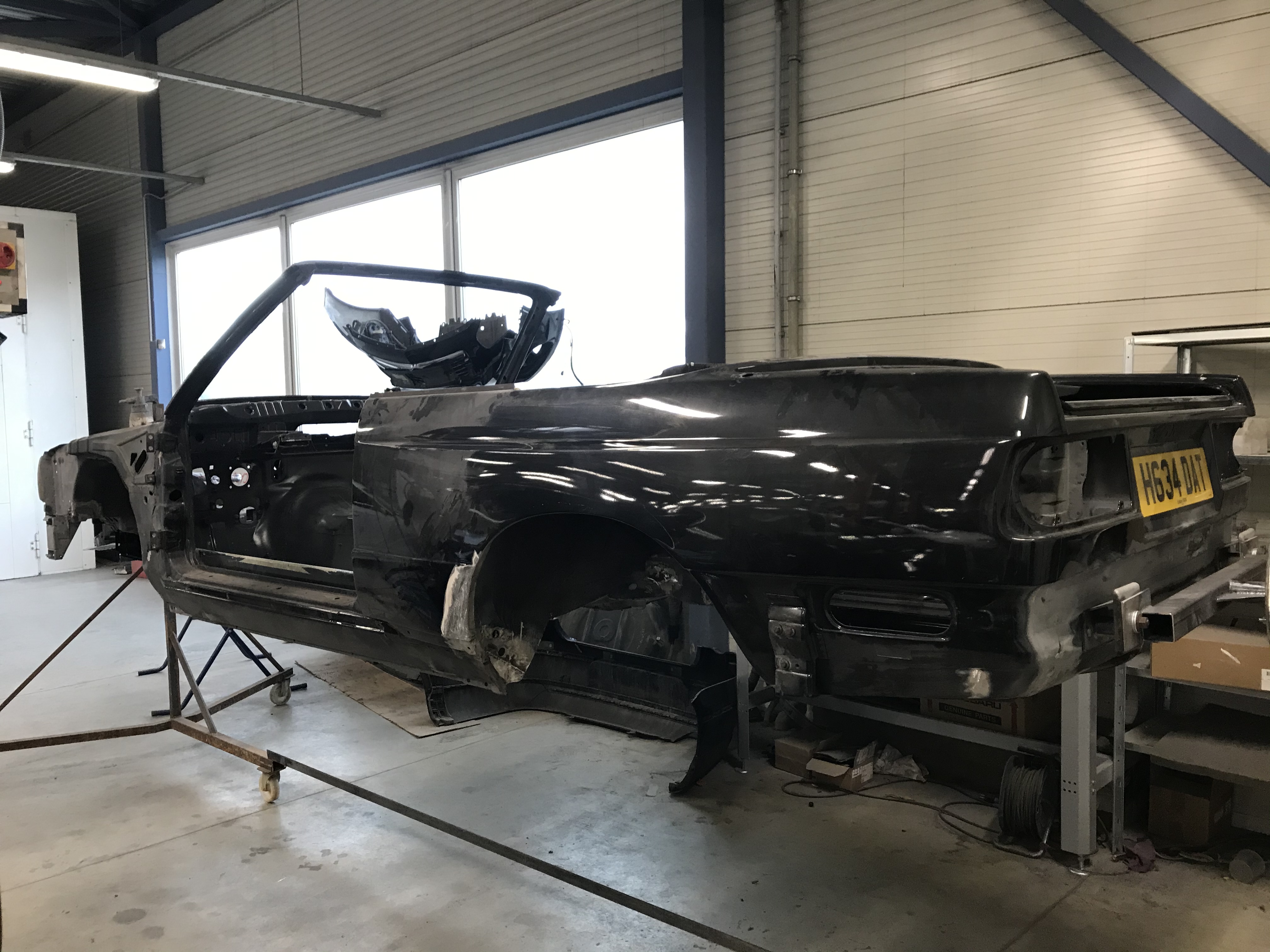

Igatahes on nüüdseks väiksest kõpitsemisest jõutud kohta, kus silla ja põhjaaluse muu töö käigus sai natuke liivapritsitud ning siis läks käest :). Kere täiesti paljaks, mootor ja kõik maha, grillile... uute detailidena said paika radika raam ja uus pagassi põhi (viimane A-osa tükk leitud Kreekast).
Lisaks arstitud, puhastatud ja keevitatud veel pisemaid kohti, mis vähegi kahtlased tundusid. Nüüd ootab viimistlust. Uus kütusepaak ka tellitud ning "hiina"-radikas, paksem originaalist.
Kogu juhtmestik on pm uus ehitatud Patricku poolt, silladetailid pritsis-värvis käinud jne. Hunnik erinevat pildimaterjali on Patriku FB lehel ka vastavas albumis. Väiksemaid asju mida otsida/taastada või internetiavarustest välja kaevata ilmselt lisandub aga töö käigus veel. Veljed lähevad ka värskenduskuurile.
Lisaks sai otsustatud, et kole kapotialune ei ole variant enam - mootor saab ka värskenduse, lahti võetud ja kontrollitud + detailide välimus korrastatud.
Kui kerega ühele poole saab lähinädalatel, siis hakkab vaikselt komplekteerima.
