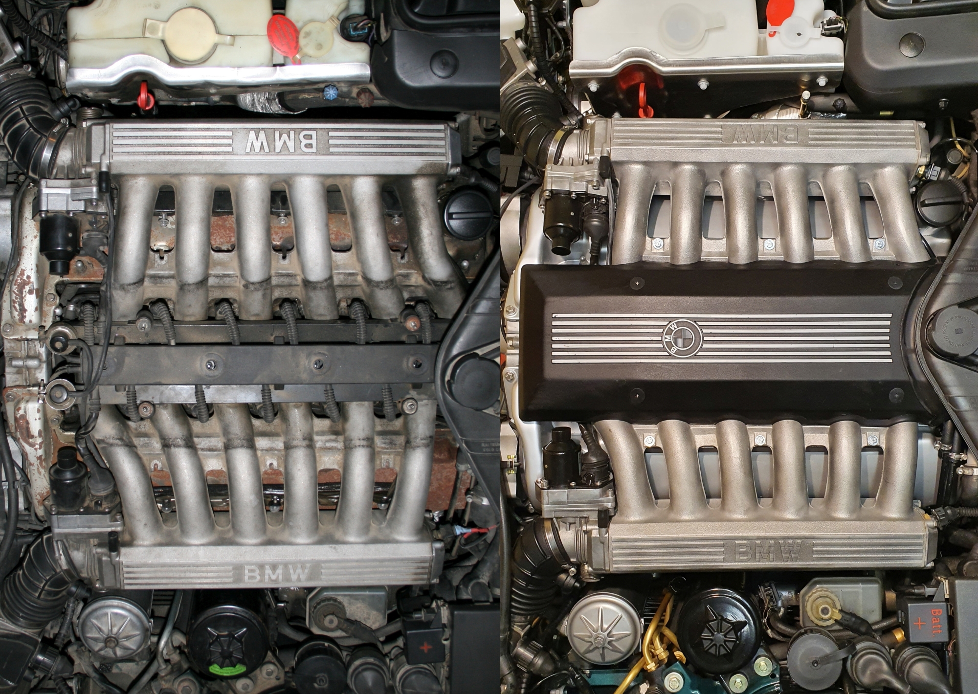

Postitatud: 05 Aug 2024 13:56
Postitas nuga
35-nda sünnipäeva auks tegin ka tagasihoidliku olukorra fikseerimise
Postitatud: 05 Aug 2024 14:54
Postitas BMW Rh+
Paistavad vâga musta numberlikud. 8)
