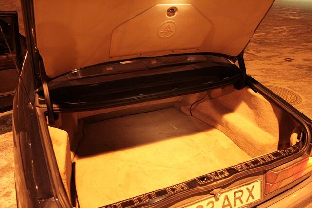

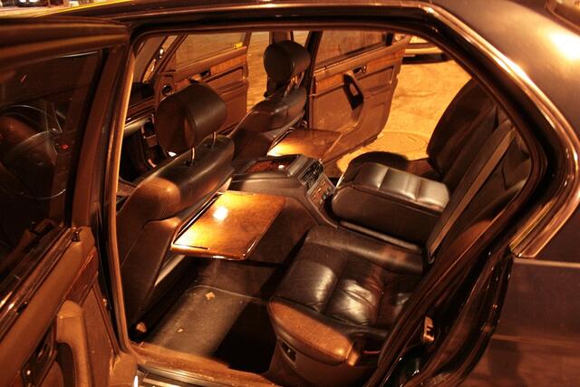

Hele pagasnikupolster:
Tagumine kliima- ja raadiopaneel:

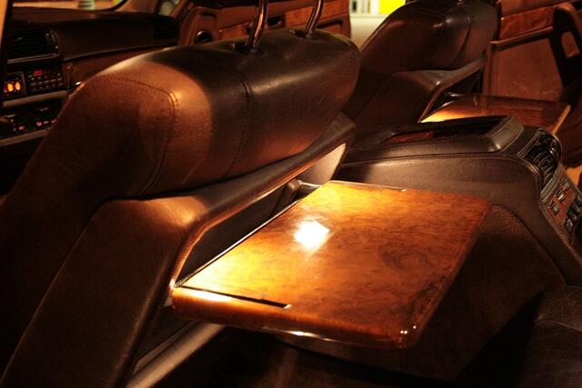

Pähklipuust laud tagaistujale:
Nahatatud konsool:

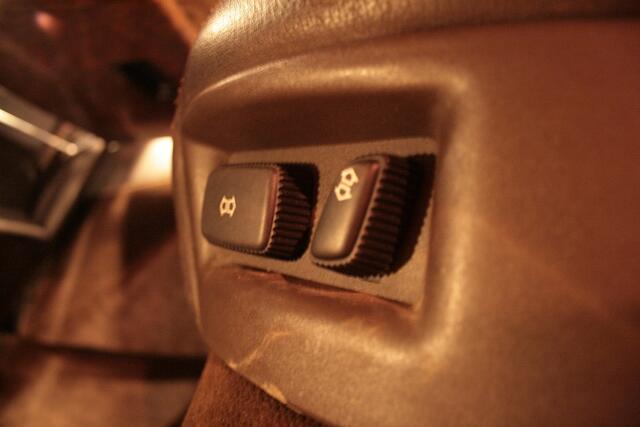

Tagaistme elektriline reguleerimine:
Ja - külmkapp!

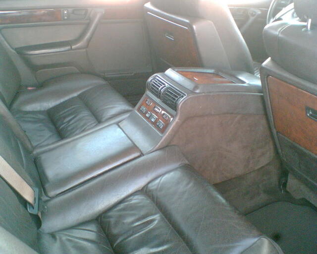

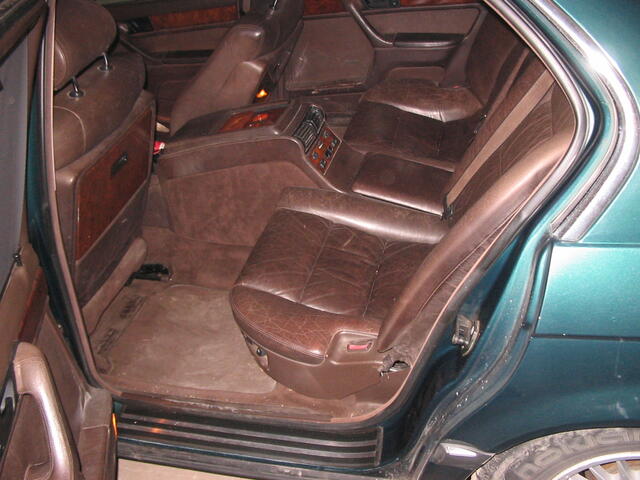

Valgus petab, paraku ei leidnud esiistmetest päevavalges tehtud pilti - aga siin tagaiste.
Tahab kreemitamist vaid, kindlasti ei ole vajadust värvimise järgi.

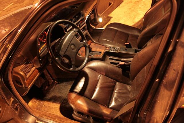

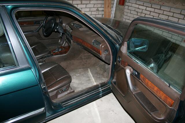

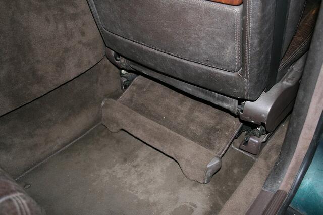

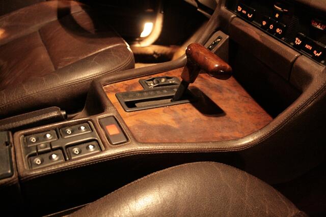

Salonginahk tõesti otseselt värvimise järgi ei karju. Välguga tehtud piltidel võib-olla lihtsalt silmale nähtamatud defektid võimenduvad. Muidugi kui kõik ülejäänu on juba ideaalne, siis... :lol:
Üks põhjus, miks mulle see auto niiväga meeldib on just see salong - pruun pühvlinahk. See tundub käeall hoopis teistsugune kui tavaline nahk ja annab salongi eriliselt mõnusa lõhna. Seda salongi võikski kasvõi nuusutamas käia :lol: Pühvlinahk on ka oluliselt paksem ja vastupidavam kui tavanahk.
Jalatugi:

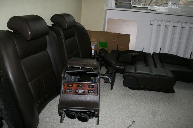

Tagumised istmed võtsin välja ja puhastasin-kreemitasin ära:

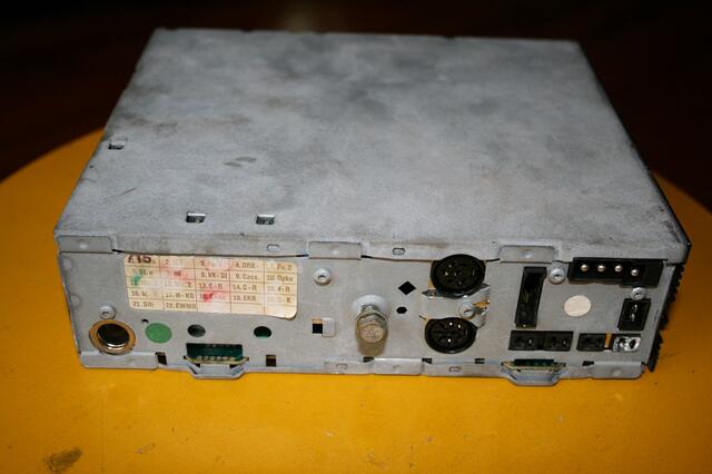

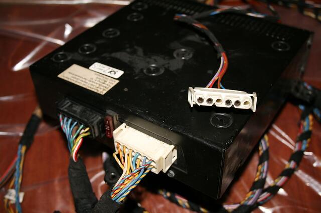

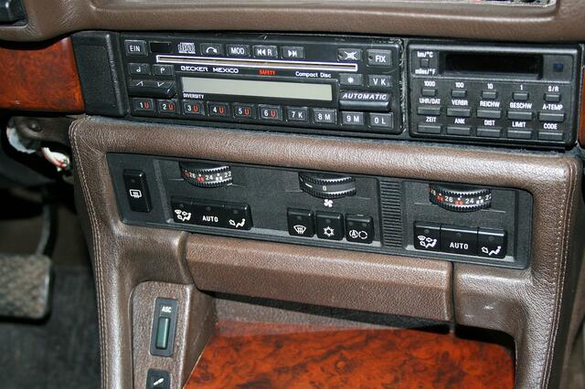

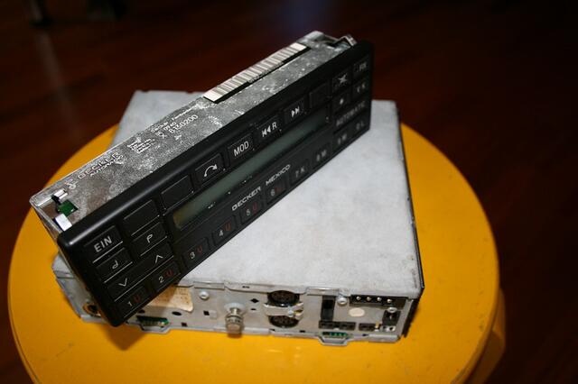

Ega erilist progressi nüüd see aasta polegi olnud, panen siia vanu pilte ja meenutusi. Üritan praegu kõik vajaminevad spetsiifilised jupid kokku korjata, mida hiljem võib olla keeruline leida. Sõitmapanekuga eriti ei kiirustagi hetkel. Selles mõttes, et ajutisi lahendusi ma ei viitsi eriti teha. Kui teha, siis nii et üle ei peaks tegema.
Näiteks originaal raadiost olid ostu hetkeks järgi ainult kõlaritesüsteem ja taga käetoe sees olev juhtpaneel. Õnneks sai eestist vajalikud tükid jupphaaval kokku aetud ja nendest töötav süsteem kokku pandud.
Esimene moodul:
Võimendi sain teisel katsel. Esimesel oli ühes kanalis ragin sees.
Õige põhimoodul (kolmandal katsel :P )

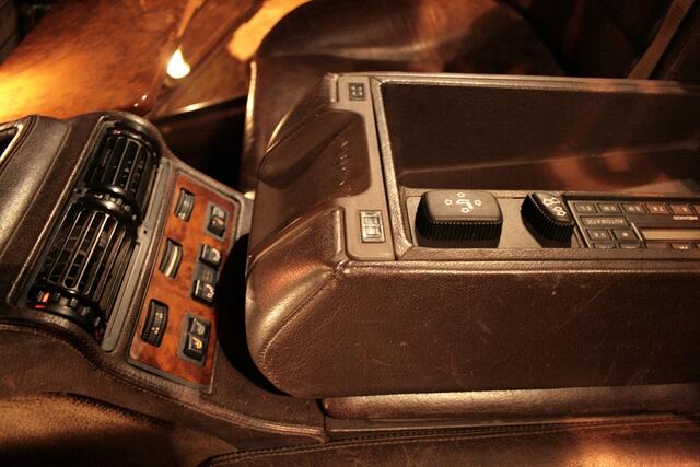

Tagumise käetoe moodul. Seda polegi tööle saanud, ei tea kas on moodul rikkis või on isetehtud kaabel vilets saanud. Smurffi abiga loodetavasti saan nüüd varsti selles selgust :P
Esimene moodul paigas, salong ise veel mitte eriti:

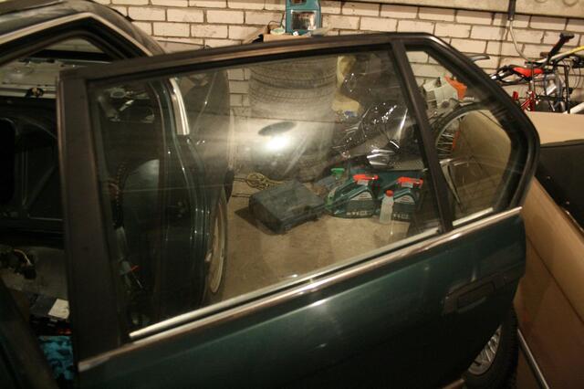

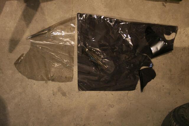

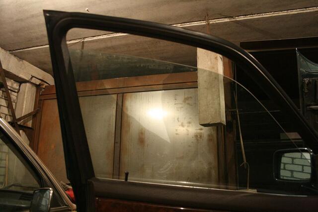

Pean tunnistama et ma isiklikult ei kannata silmaotsaski toonklaasi. See tähendab siis kilega toonitud klaasi. Ei vanatehnikal ega ka ühelegi oma uuele autole pole lasknud panna. Kuigi millegipärast on see meil eestis nii normiks kujunenud, et isegi salongist uut autot tellides tuuakse pikema jututa toonklaasinäidised välja - kõik ju tahavad. Kamoon, see on mingi nõukaaja lõpu pärand, kus tegijad vennad sõitsid mustade klaasidega 08'ga.
Seega tuli ka seitsmesel toonklaasist kiiremas korras vabaneda. Ühelt poolt oli see väga rahuldustpakkuv töö nii rõvedast võõrkehast lahti saada. Teiselt poolt valdas mind viha "toonipoiste" vastu, sest nende pärast pidin ma kõik klaasid atsetooniga üle pesema ja kõik ukseklaasid välja võtma, et saaks liimijäägid korralikult kätte :evil:
Auto oma täies "toonihiilguses"
Ukseklaas paistab jälle läbi! :D
