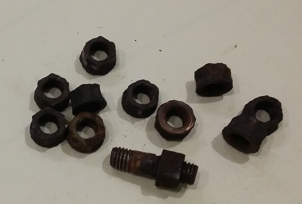

M70'l saad sa silmusvõtmega heal juhul mõnele üksikule ligi :lol:
Aga sellistena tulid nad maha, ma ei tea kas mõtlesid neid:
Ok, need pole päris samast kohast kus viidatud tikkude mutrid, aga nad siiski olid kõik selles stiilis.
Edit, leidsin ka pildi õigetest mutritest, ja need olid vasksed:
Postitatud: 07 Jaan 2021 13:39
Need on sul veidralt ära ussitanud jah. Ma olen vanemate (M30 M20 M10) pealt täitsa söödavad mutrid veel kätte saanud. Osadel on küll oskajate poolt kandid maha keeratud (nagu sellel pildil) aga enamus on teisele ringile läinud.
nuga kirjutas: 05 Jaan 2021 20:36 M70'l saad sa silmusvõtmega heal juhul mõnele üksikule ligi :lol:
M10-l torukollektoriga oli pigem vastupidi, ülemise rivi sai jah padruniga keerata, alumised kõik lühikese lehtsilmusega. Igavene nikerdamine.
Kui M70-l ruumi kollektori ümber vähe, olekski nr 12 mutter äkki lahendus ? :roll:
