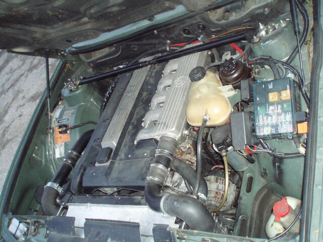

mõned päevad möödas ja mõned kilomeetrid juba selja taga...
pilt siis kapotialusest, laaderõhk 1,5bari peale piiratud

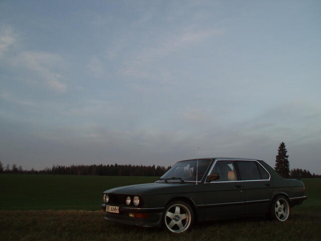

käes on 25.12.2013 ja roheline auto on "rohelisel" taustal:
ülejäänud siin: http://www.bmwclassic.ee/galerii/v/e28/Jx-524td-83/
e28...
Re: Jx 525td 1983
Päris kena masin :)
