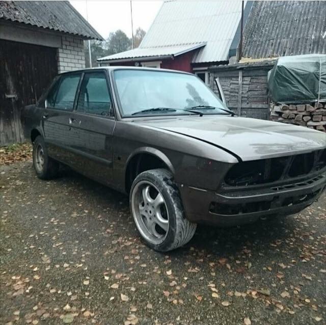

Jõuame siis konkreetse autoni, E28 535i aastast 1986. 2015a sügisel kobistasin kuidagi selle kuulutuse peale, aeg oli täiesti vale selleks, esiteks uues garaazis polnud veel seinadki valgeks värvitud, vist üks pistikupesa kuhu sai kandelambi panna ja kõige tipuks liikusin Eestist 4 päeva pärast ära tsirka pooleks aastaks. Kuid miski jäi kipitama ja sai veel päev enne lendu Haapsallu sõita ja selline ta oli. Ilma tehnikata, roostes veermiku ja tühja kestana sünges sügises. Salong oli osaliselt olemas juba BeeInterioris ja ainult udusel pildil näinud. Algus seegi. :lol:

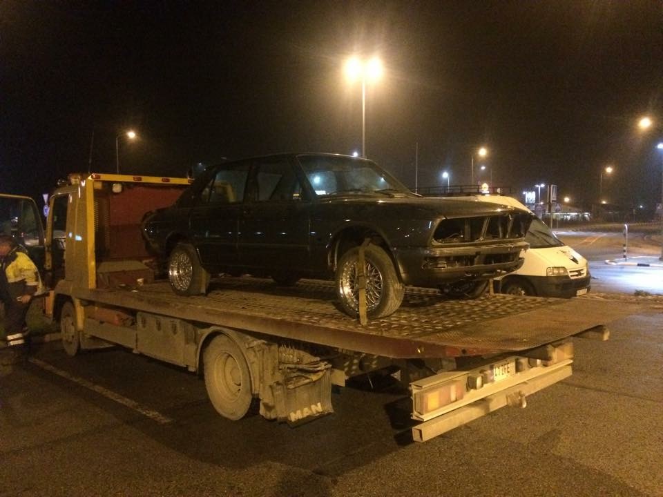

Kui ma juba kohale tulin, siis oleks olnud liiga lihtne mitte seda osta, käed said löödud ja transport langes õnnelikule sõbrale kes sellega pidi tegelema. Paar nädalat hiljem sai auto ära treilatatud.

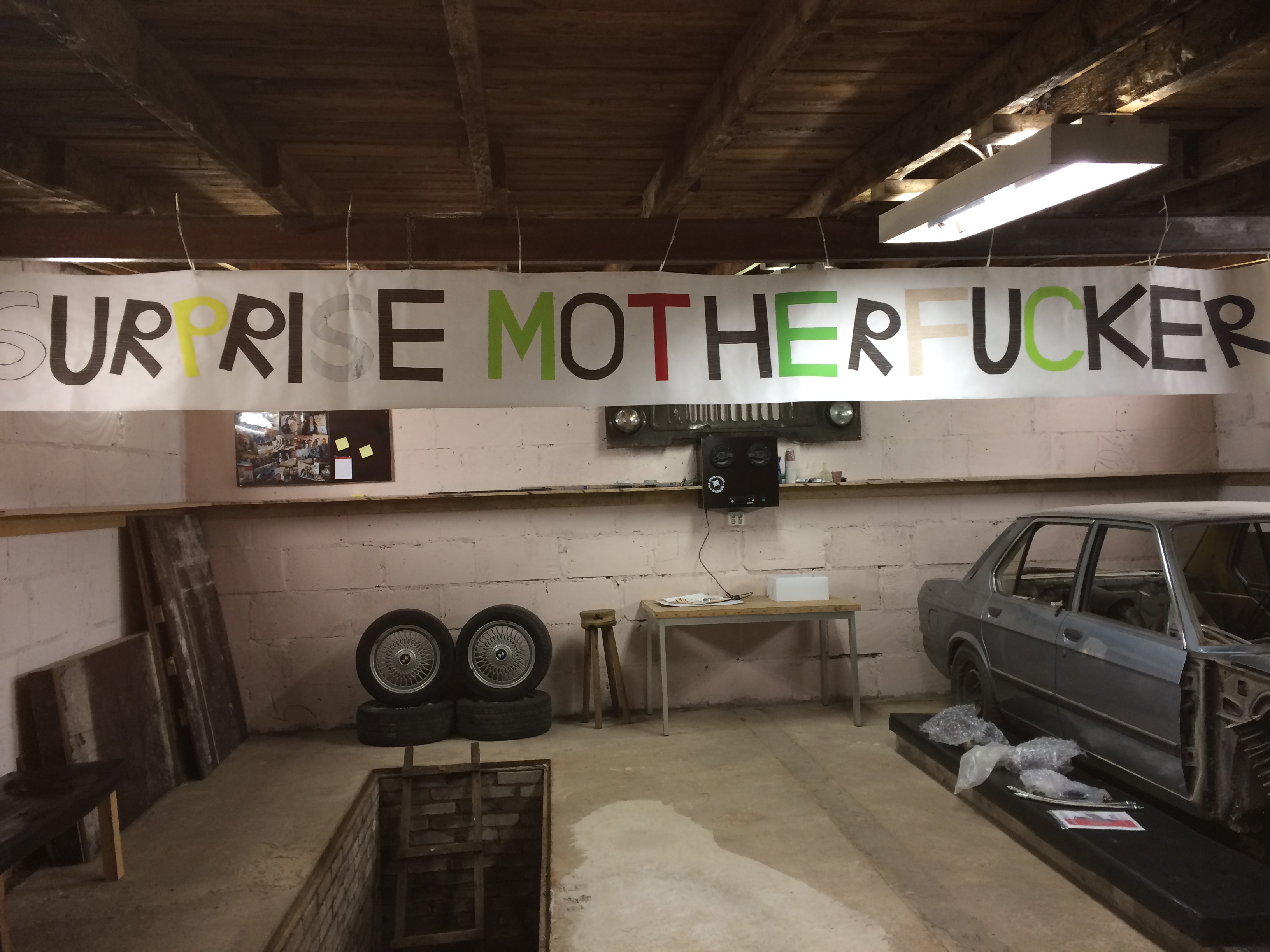

Kevad 2016 tuleb siin müts peast võtta ja sügav kummardus teha sõpradele kes salaja garaazi seinad ära värvisid, särtsu ja valguse paigaldasid ning ei puudunud ka BBS tort.

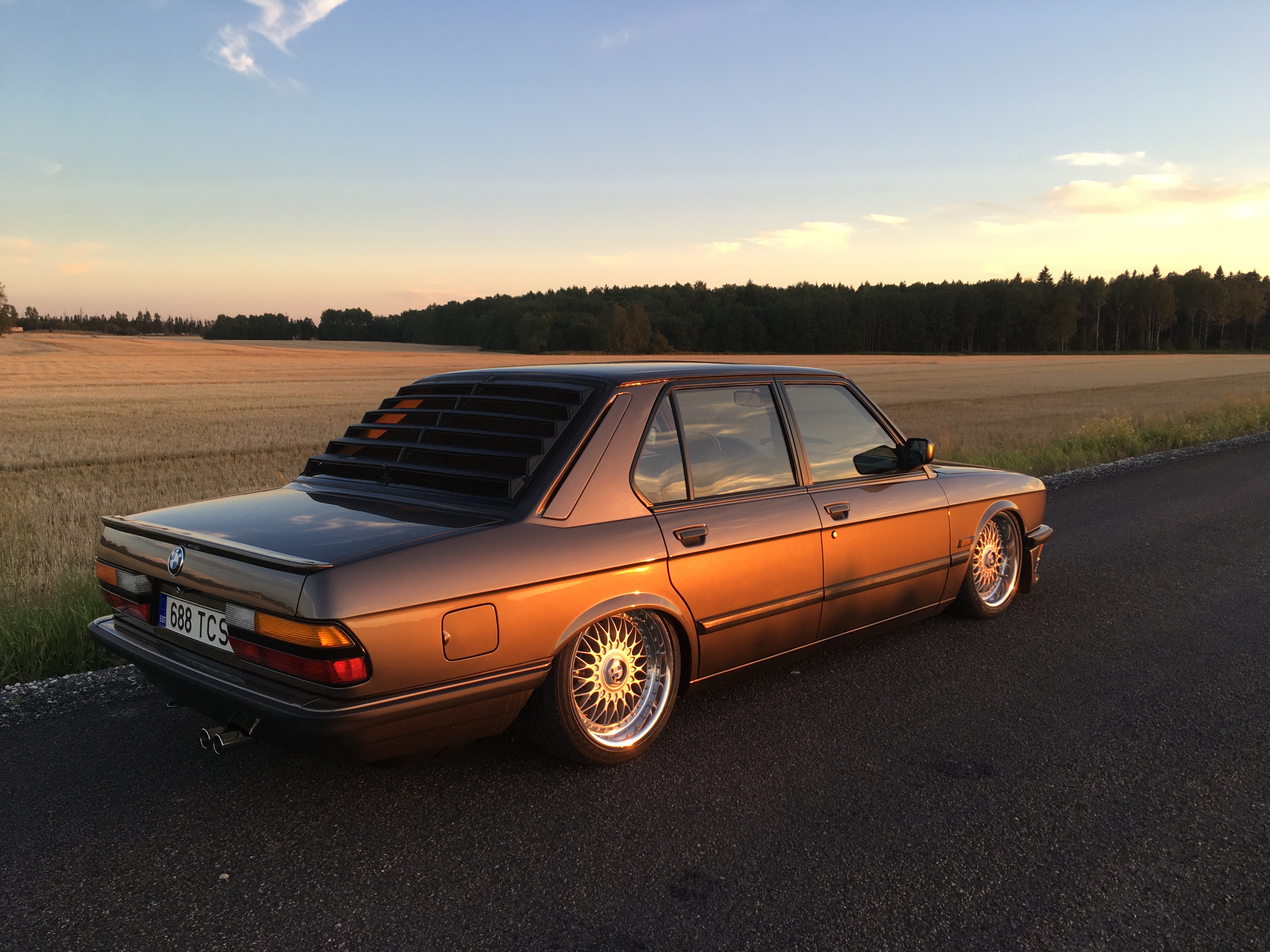

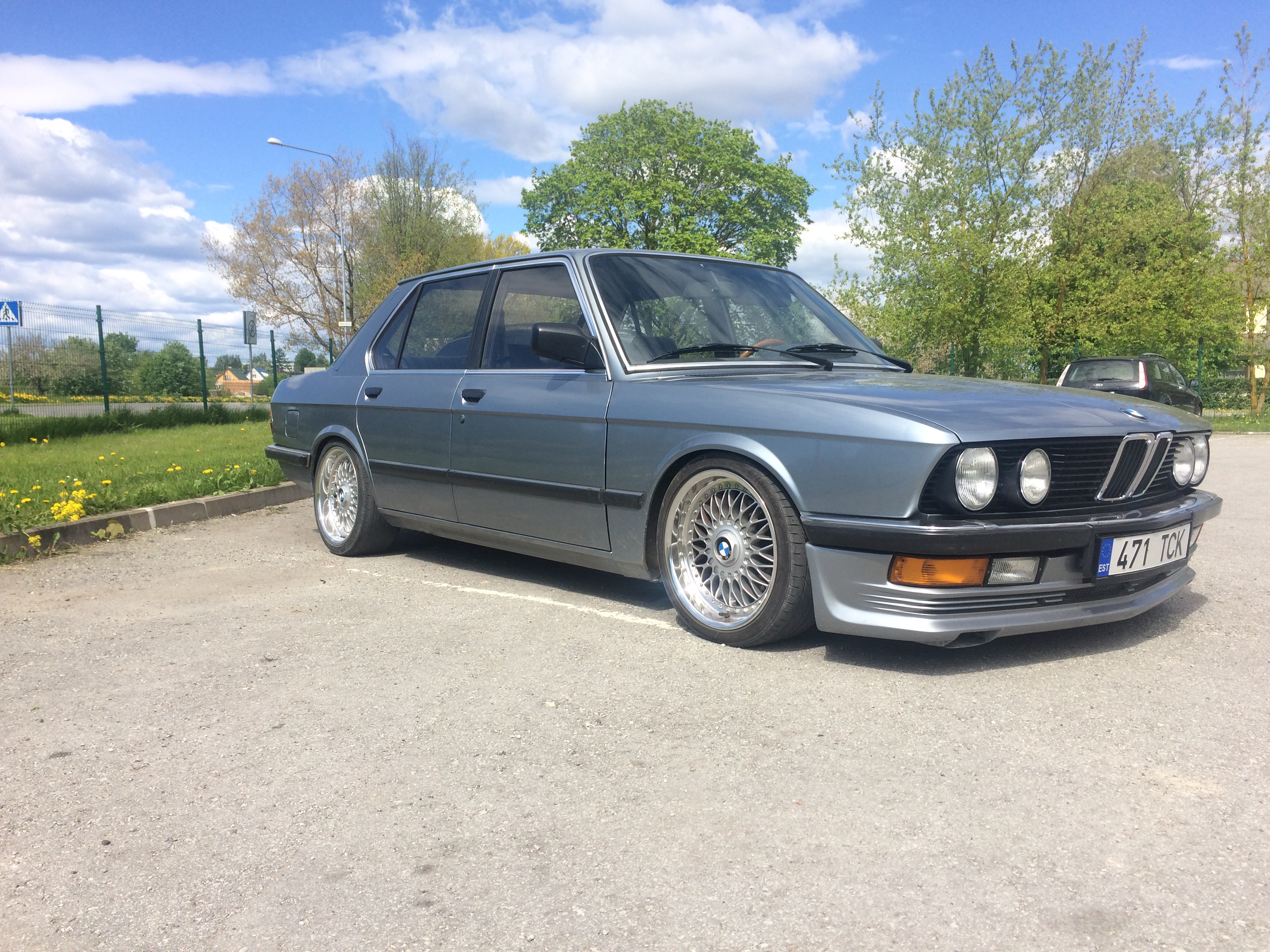

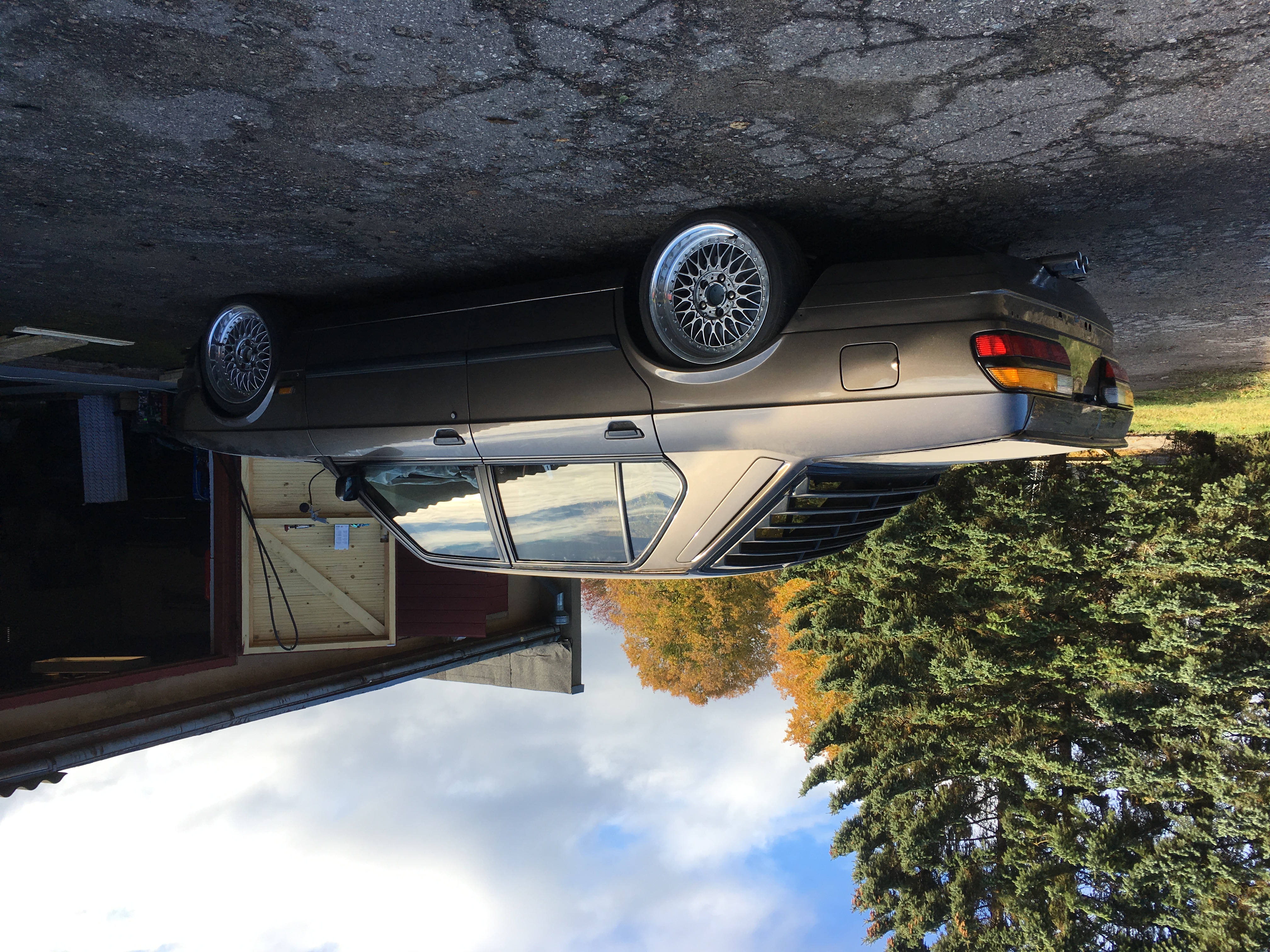

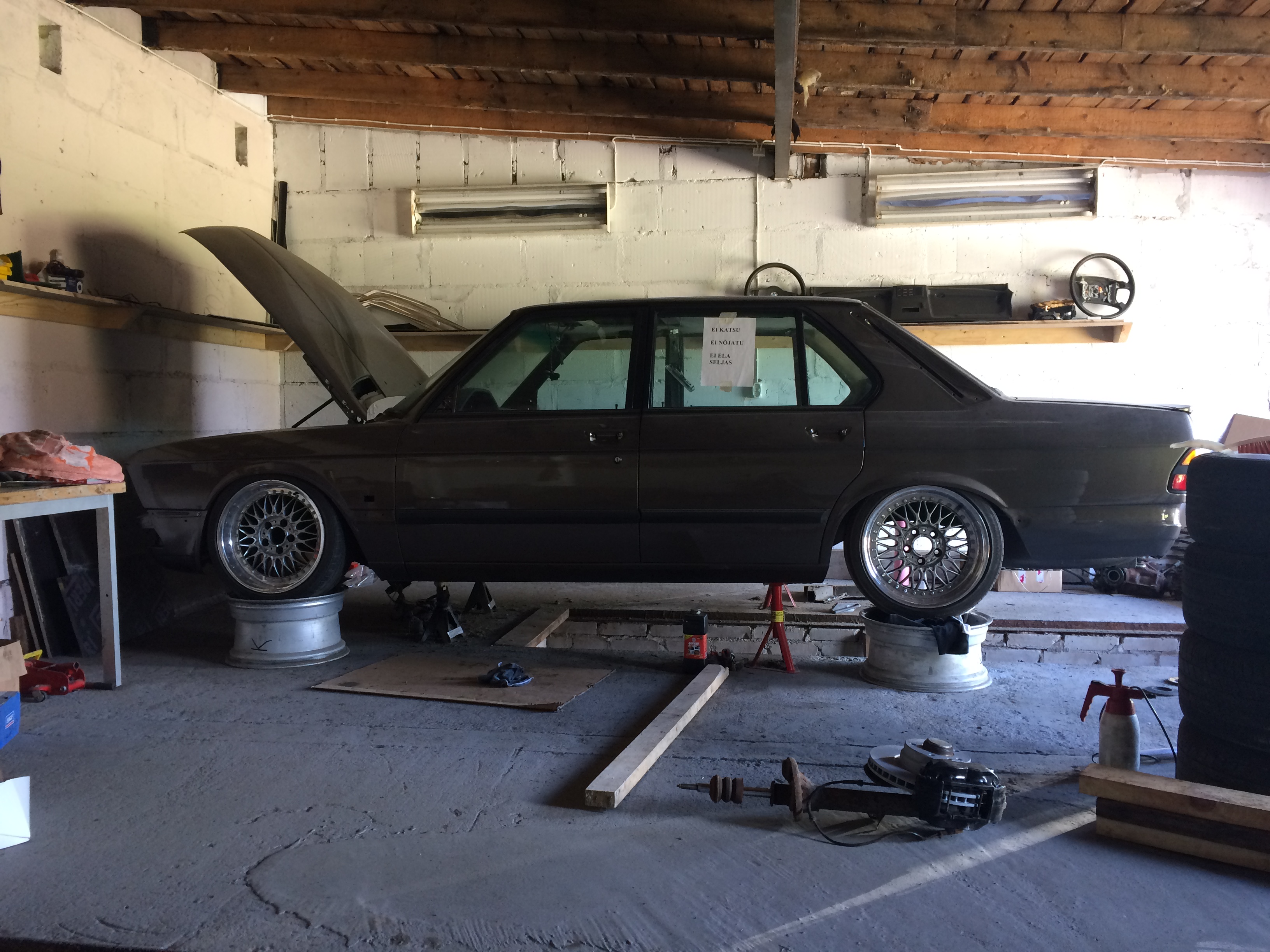

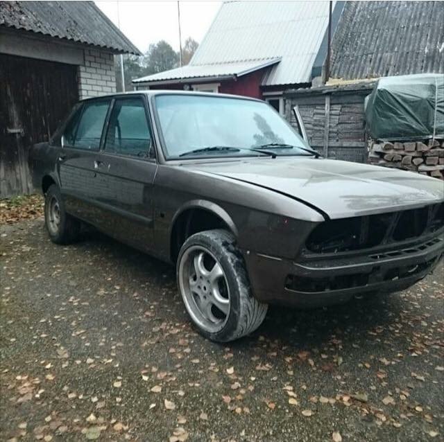

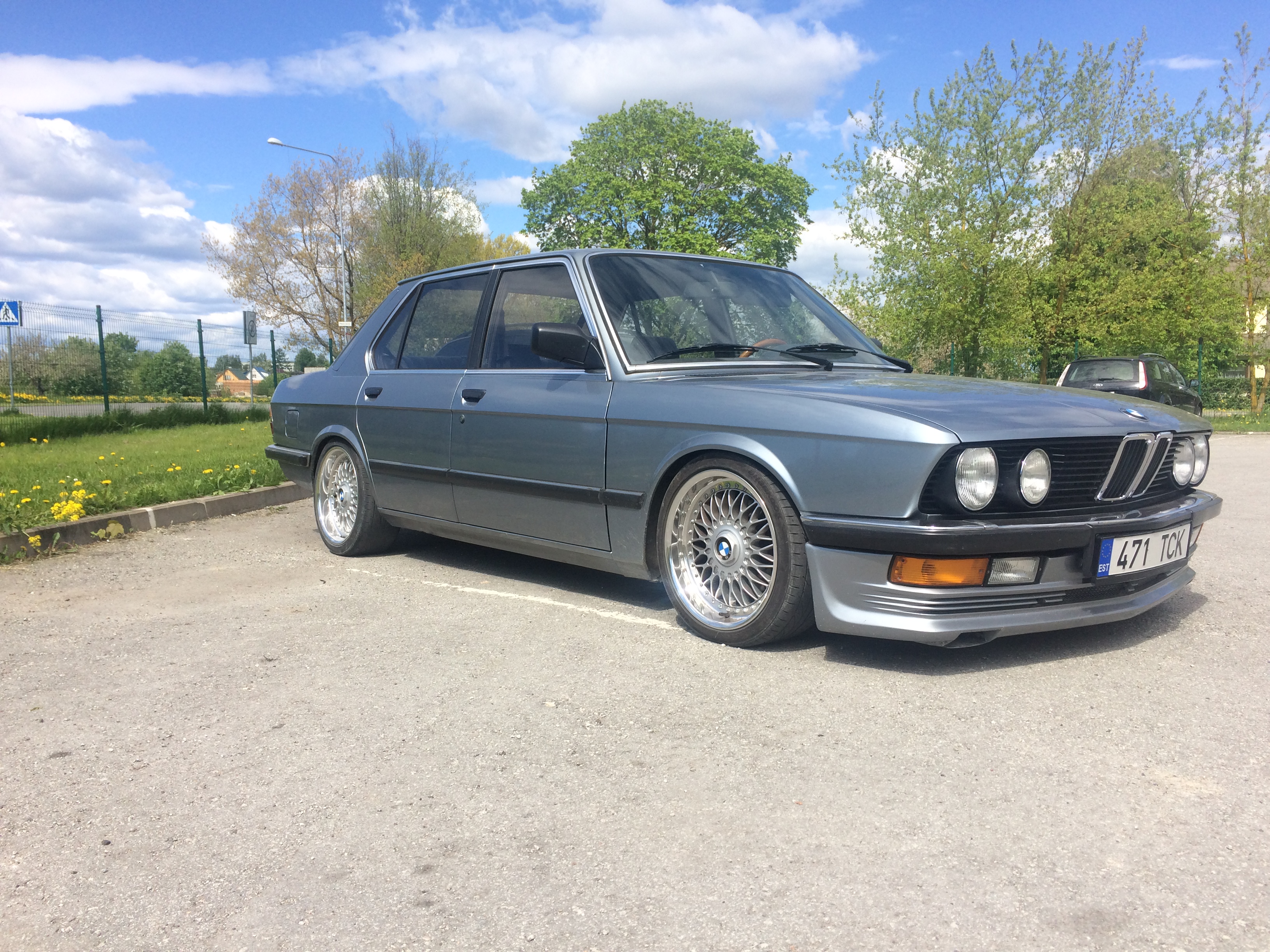

Hakkan vana telefoni pilte sortima, sealt arvutisse kopeerides praegu nagu pudru ja kapsad, proovin siis tehtud töödest ka pilte lisada mingis mõistlikus järjekorras. Palun kannatust. paar pilti läbi aastate. :wink:
2016
2017 sügis.
2018 sügis.
2019 suvi

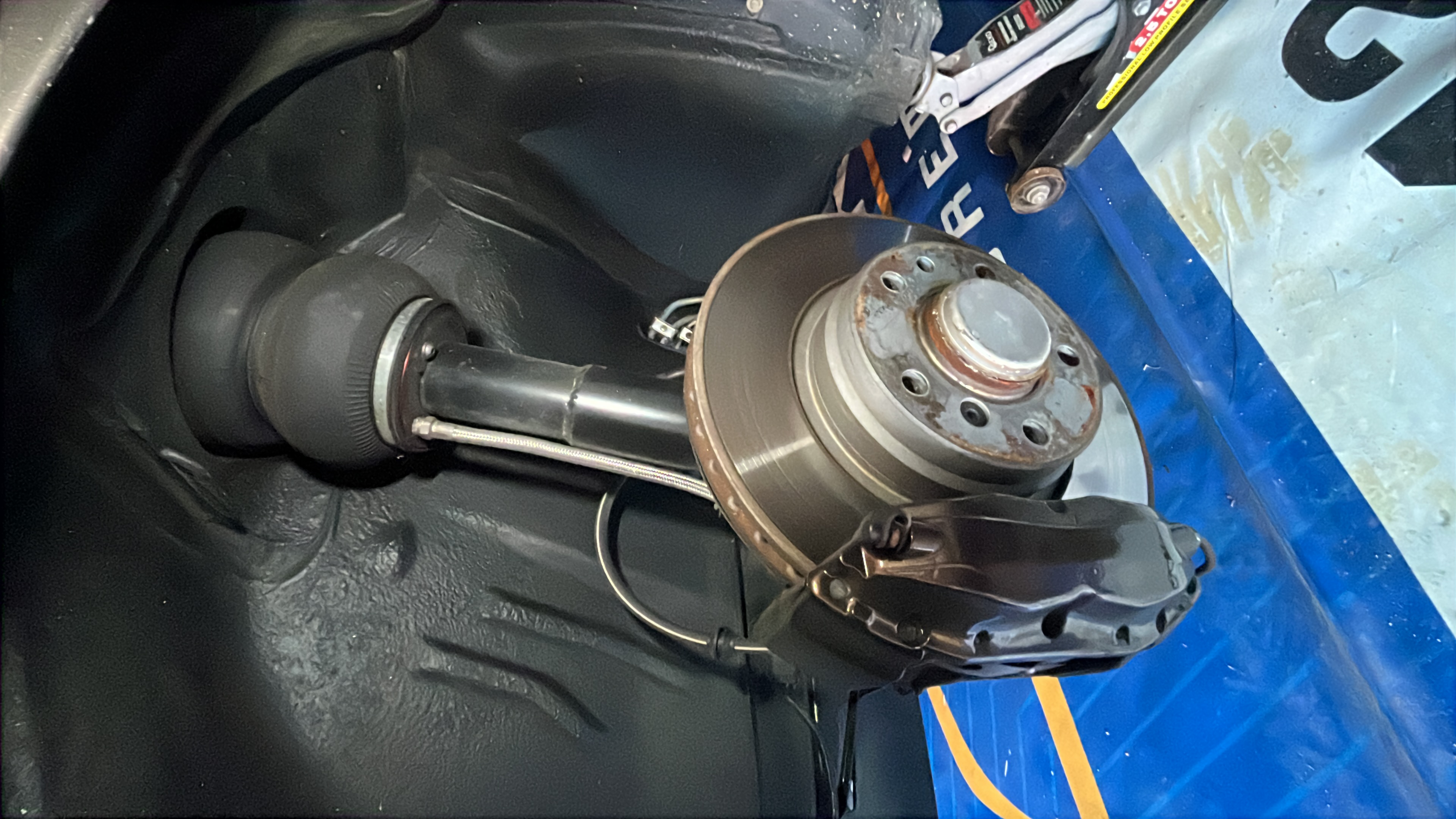

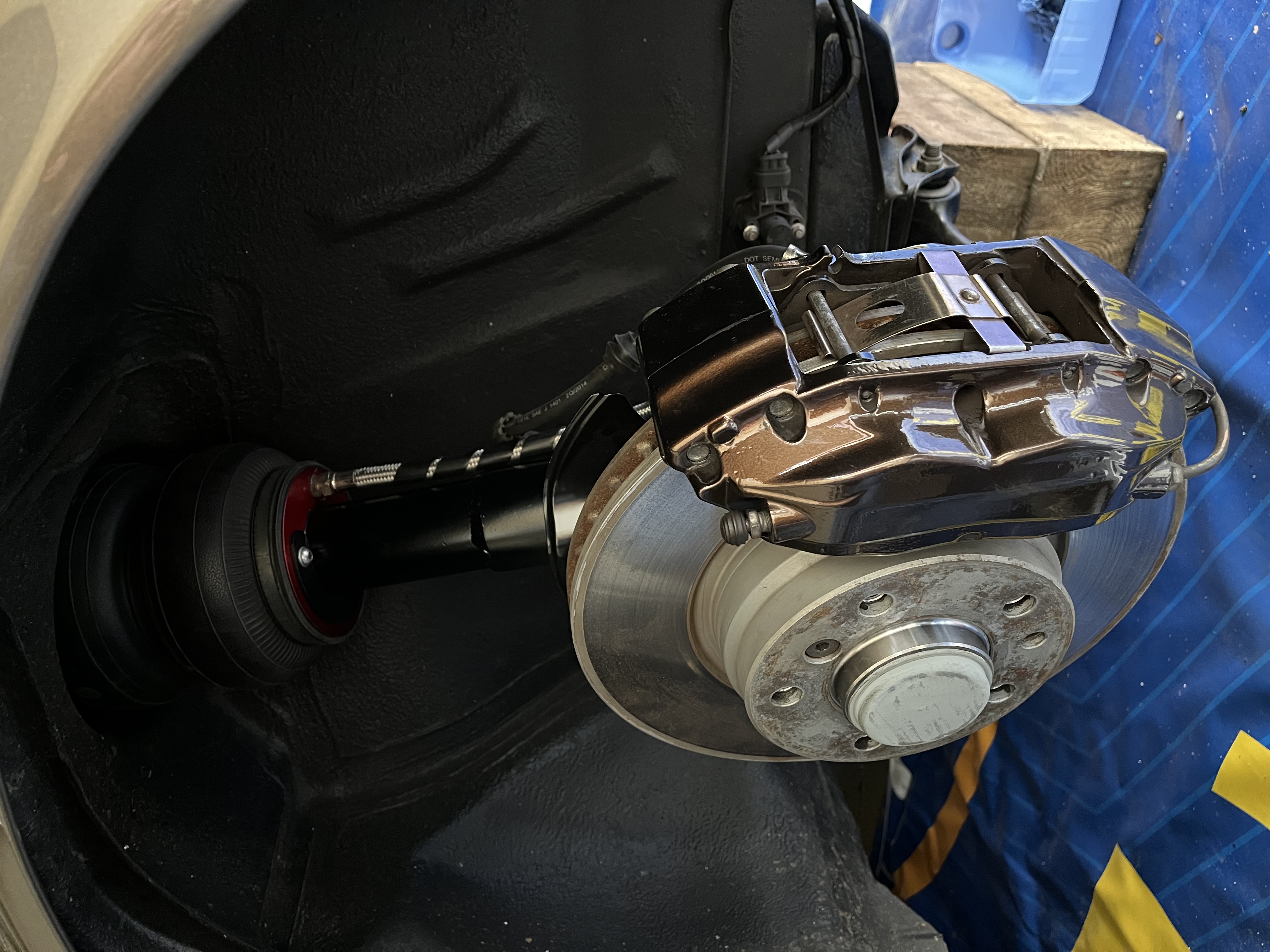

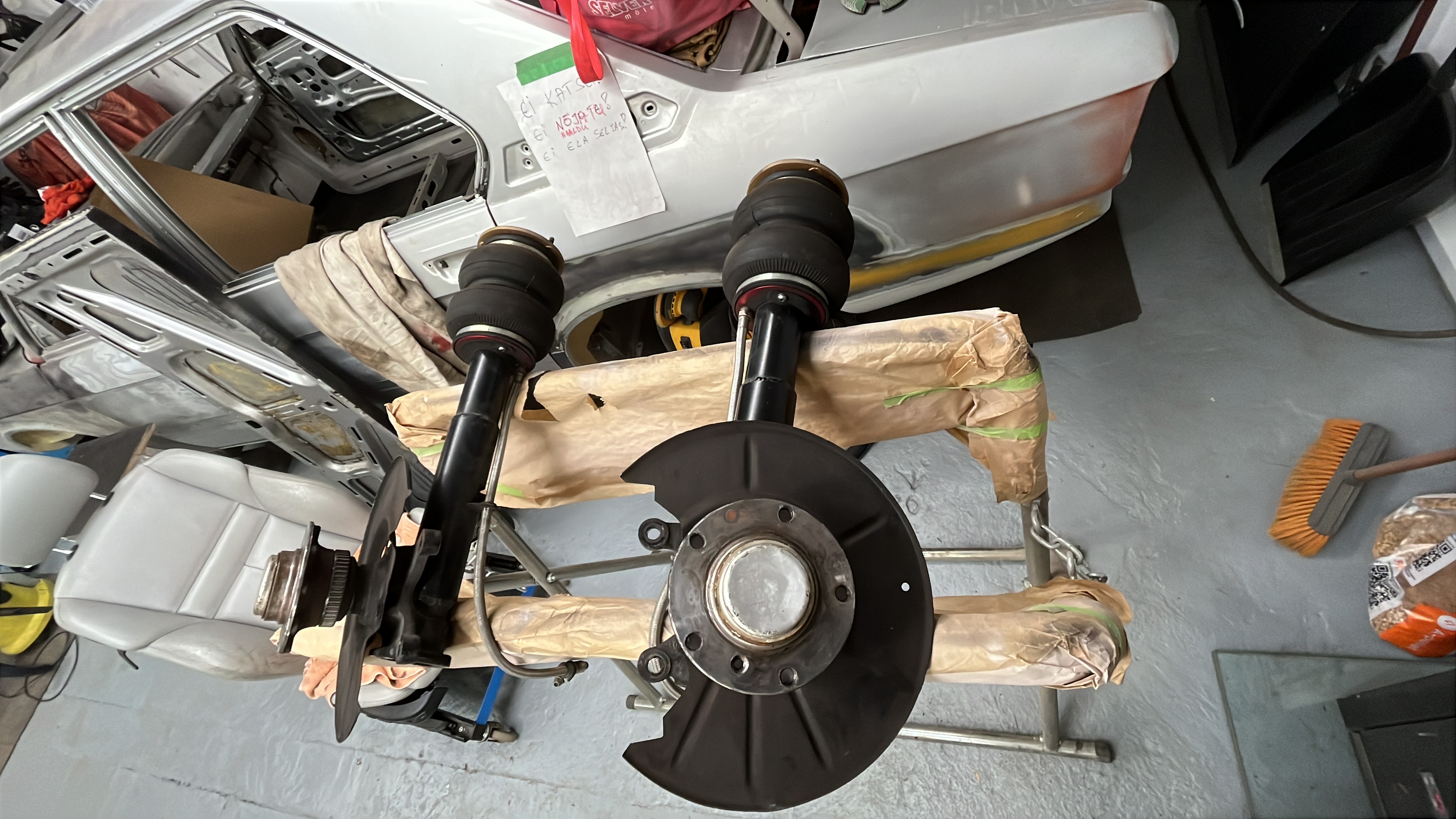

Pole häbiväärselt vanadesse piltidesse saanud süveneda, aga see eest pildirida veidi uuemast tööst. Garantiitööst kui nii saab öelda. :D 2016a nii kui tuli vâlja Airlifti 3p/3h õhujuhtimis süsteem, sai kogu süsteem ǎra soetatud kaasaarvatud universaalseeria amordid. Kuna polnud 2017 kandis kelleltki nagu nóu ka küsida mis ja kuidas peaks õhkvedrustust paigaldama, mida môôtes tähele panna vói arvestada, siiiiis sai sõbraga need kokku ehitatud nagu nad selle talveni olid. Lisaks sai koos õhkvedrustuse paigaldusega uuenduskuuri pidurimajandus. Esimest otsa pidurdavad e38 kettad 316x28mm ja brembo sadulad. Taguotsa láksid e34 300mm kettad ja vastavad sadulad.
Kuid aastatega tulevad kogemused ja esiotsaga tundsin et saab paremaks ning see aasta sai püstak lahti lôigatud. 2cm sai kogu püstak madalamaks tehtud, puhtalt selle pärast et soovitud sõiduasendis oleks sobilikum rõhk. Elame õpime. 8)

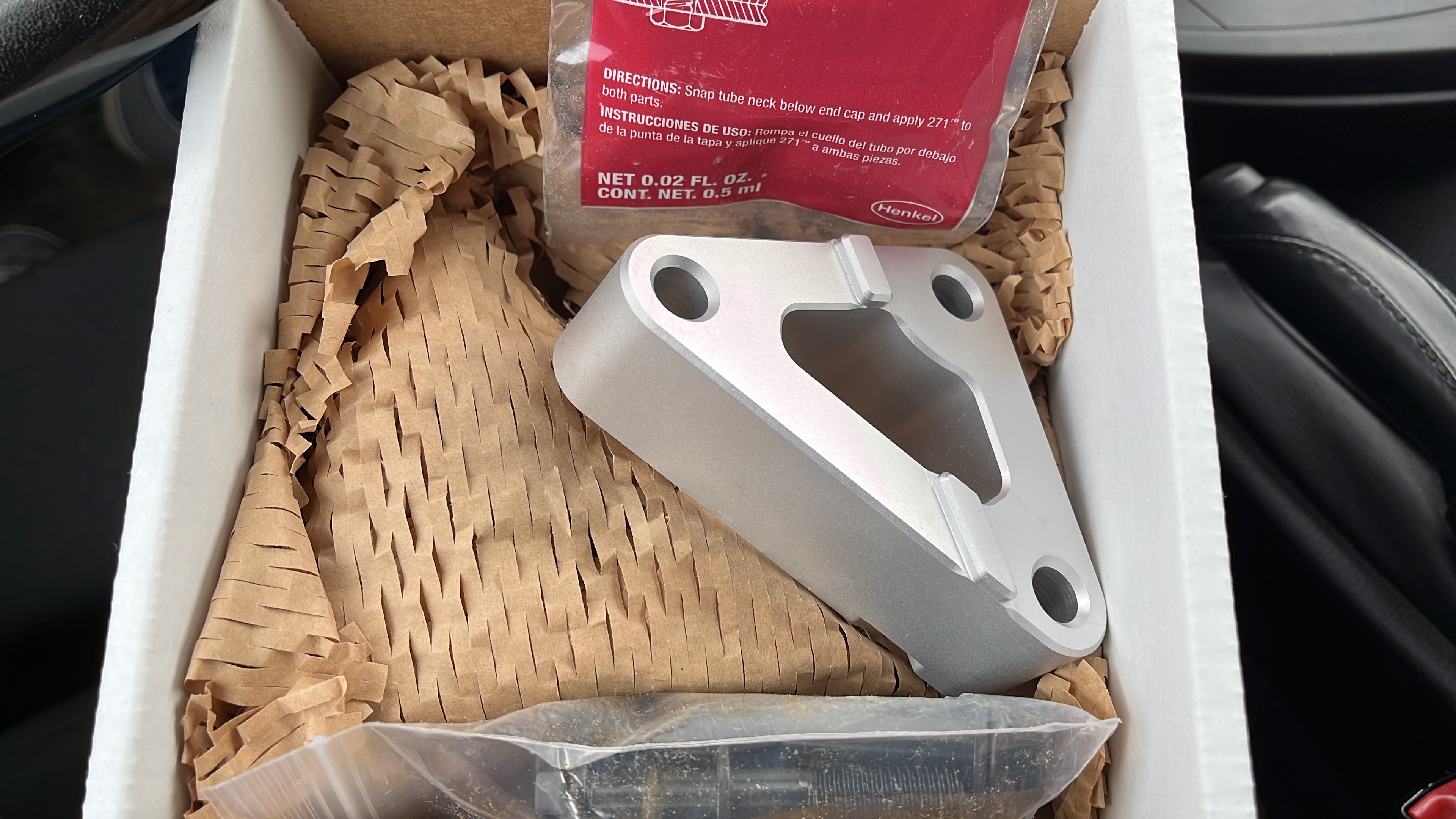

Lisaks sai keevitatud adapterid, et saaks kasutada e34 piduriplekke mis suure kettaga paremini sobiksid.

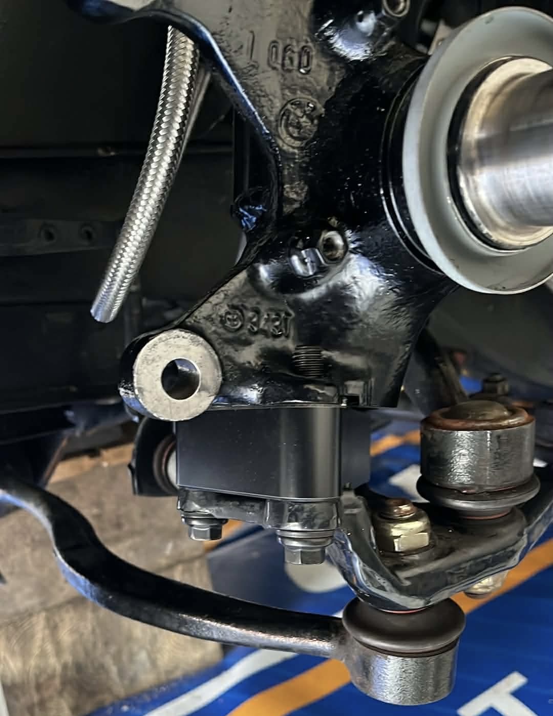

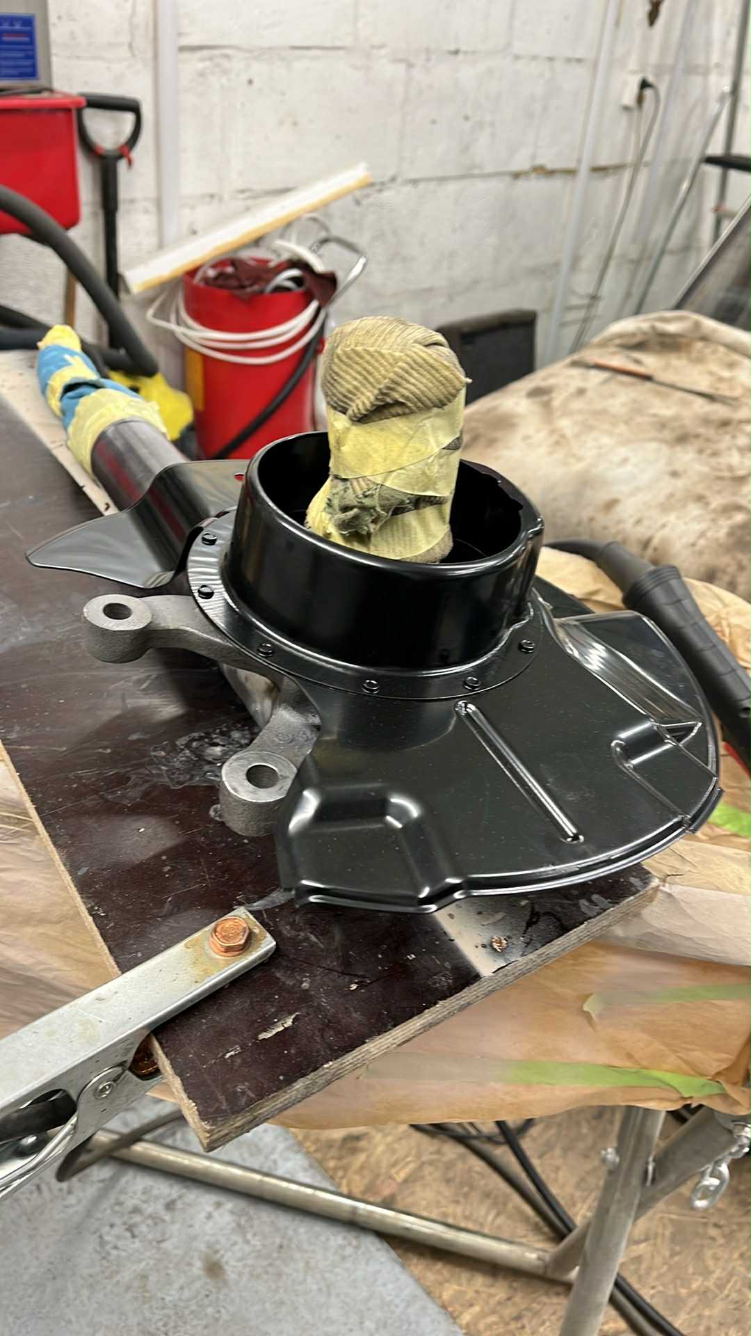

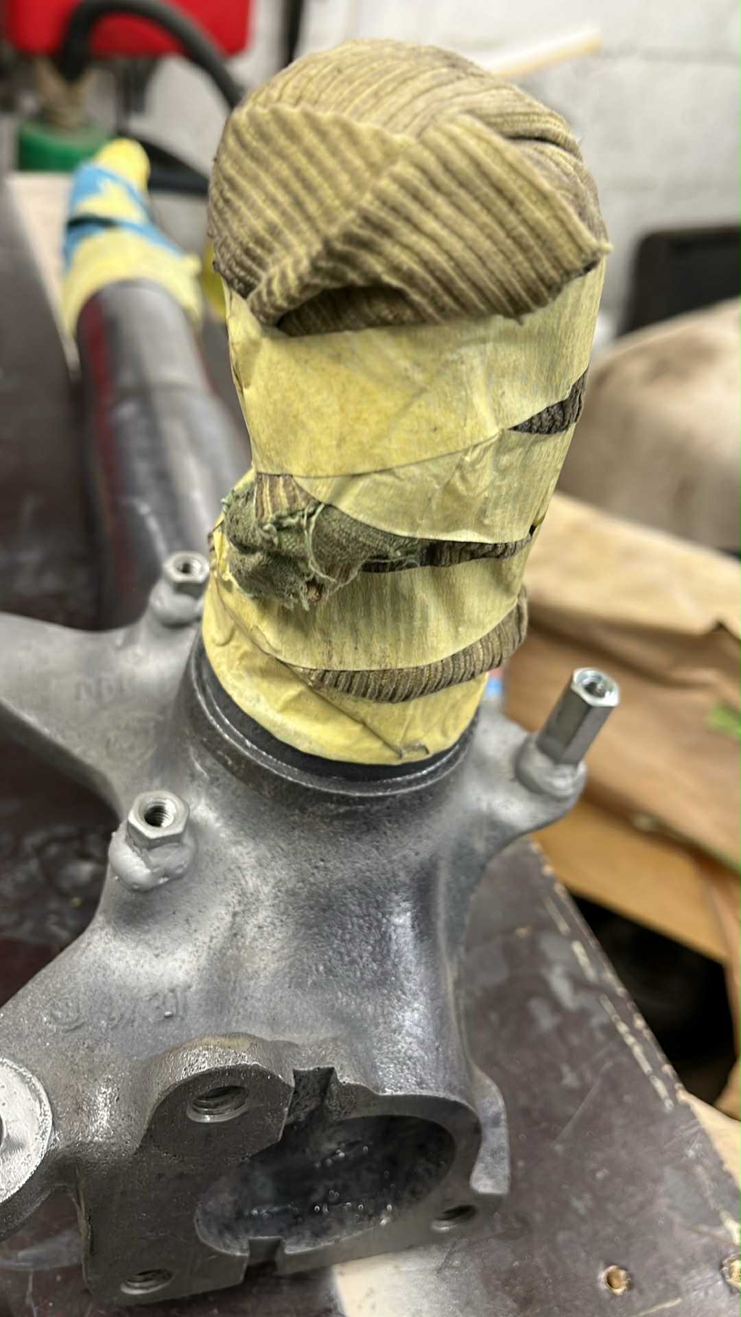

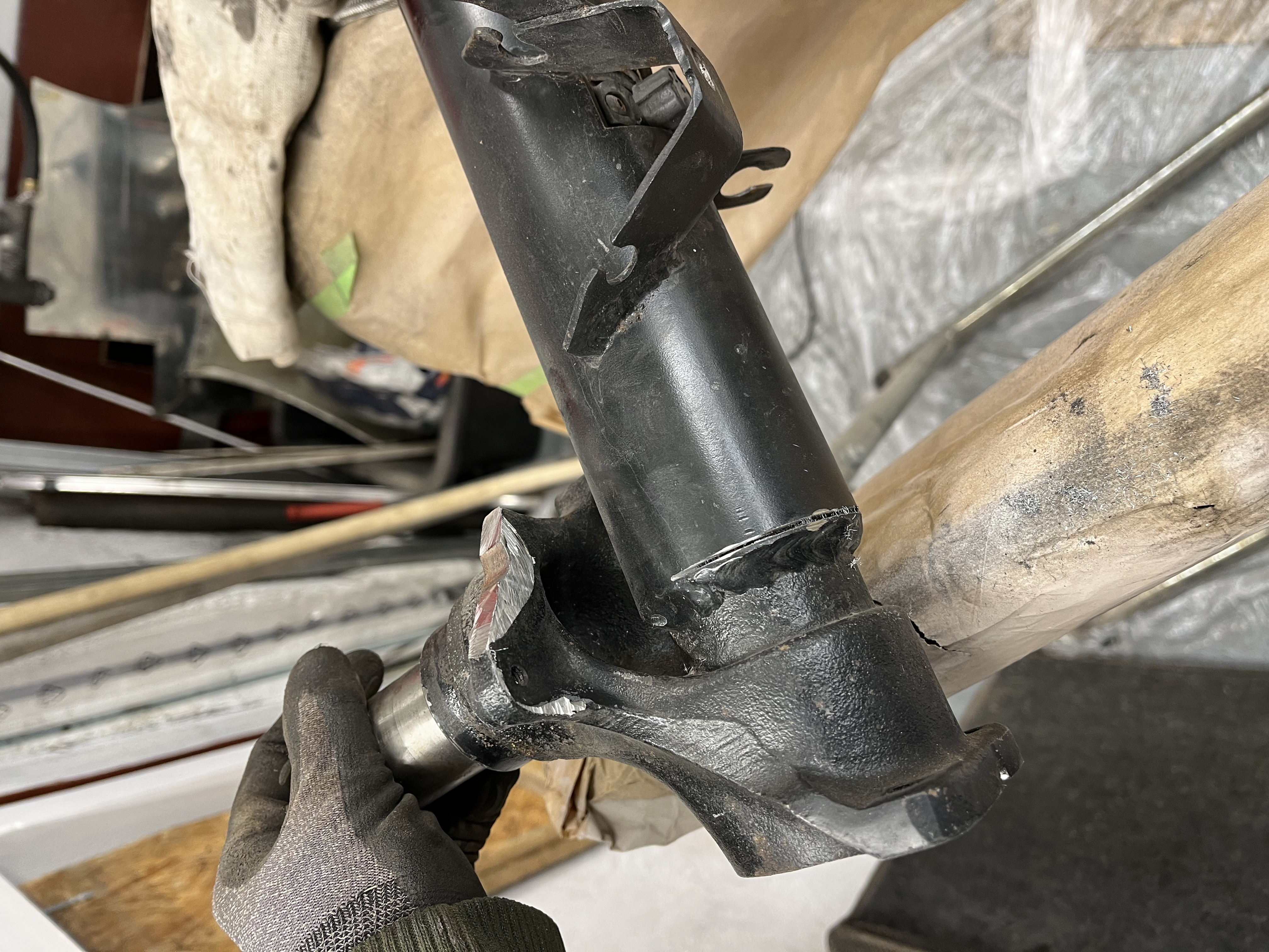

Tugilaagrid said treipingis endale pesad ja sisse istusid laagrid. Varem liikus kogu asi määritud plastpuksidel. Pilt pole küll kõige parem, aga pilt seegi. 😅( screenshot videost*)
Kuna masin sõidab madalal, siis kummitas aegajalt bump steer, ei oska kohe kodumaa keeles sellele vastust leida. :? Ravi on sellised klotsid, mis lähevad püstaku ja “kanakoiva” vahele. Paksust 30mm ja toob õõtsade geomeetria natukeneni originaal asukohta. Kuna Ungaris paiknev Gangl Motorsport on jube halb vastaja kirjadele, siis tuli pöörduda kütusekriisi põhjustava riigi poole kes nende toodet vahendab. Angry Ass komplekt sisaldab ka ARP polte ja keermeliimi, aga noo 5+ teenindus ja klienditugi. 👌
Ja koos ta jälle on, ahja läksid ka uued laagrid kui juba laiali oli 😎

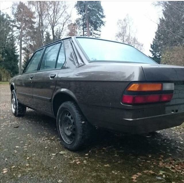

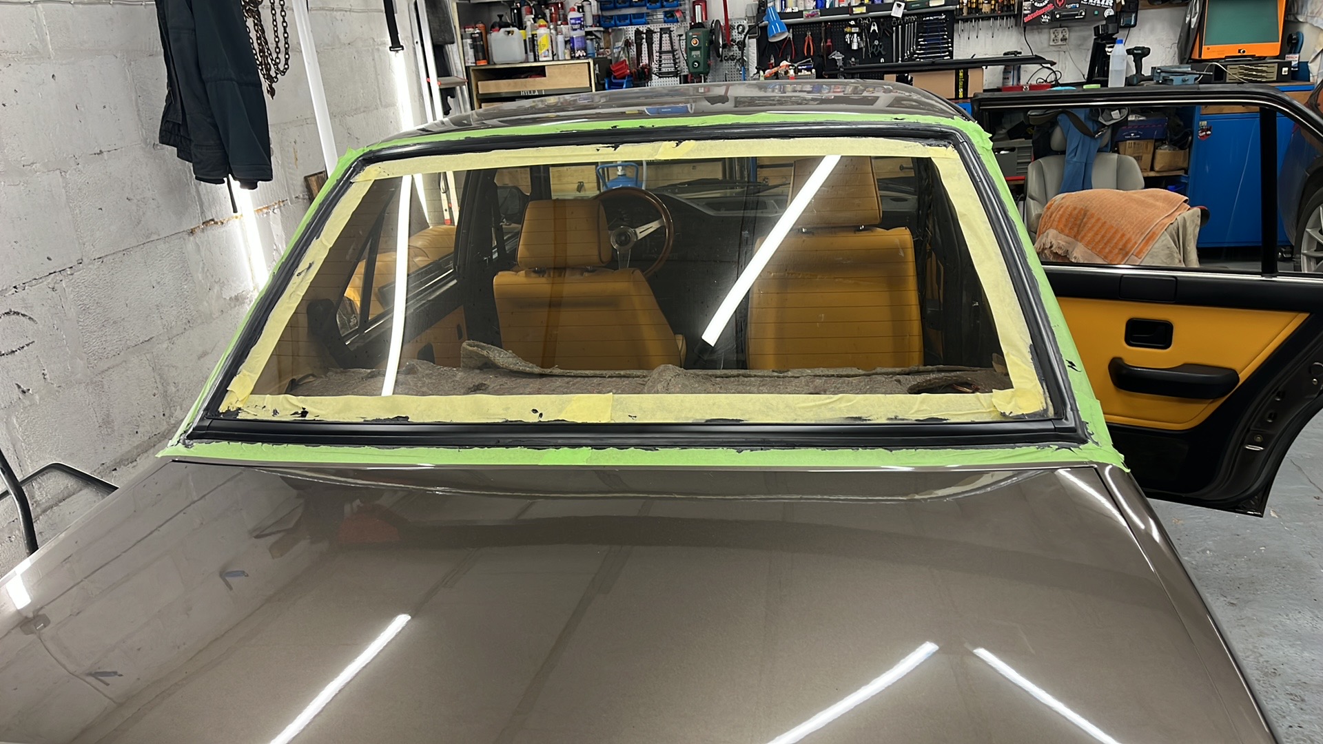

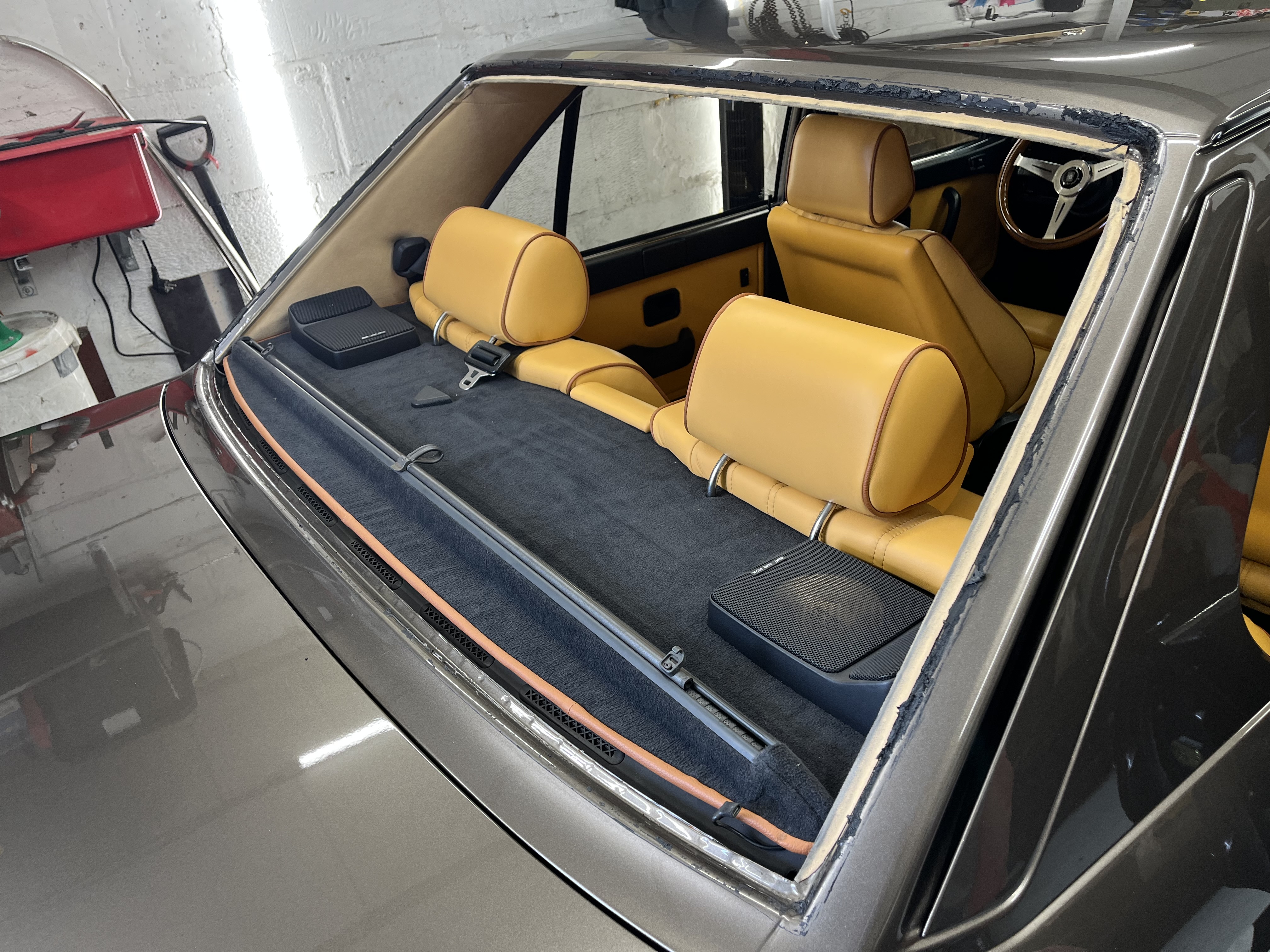

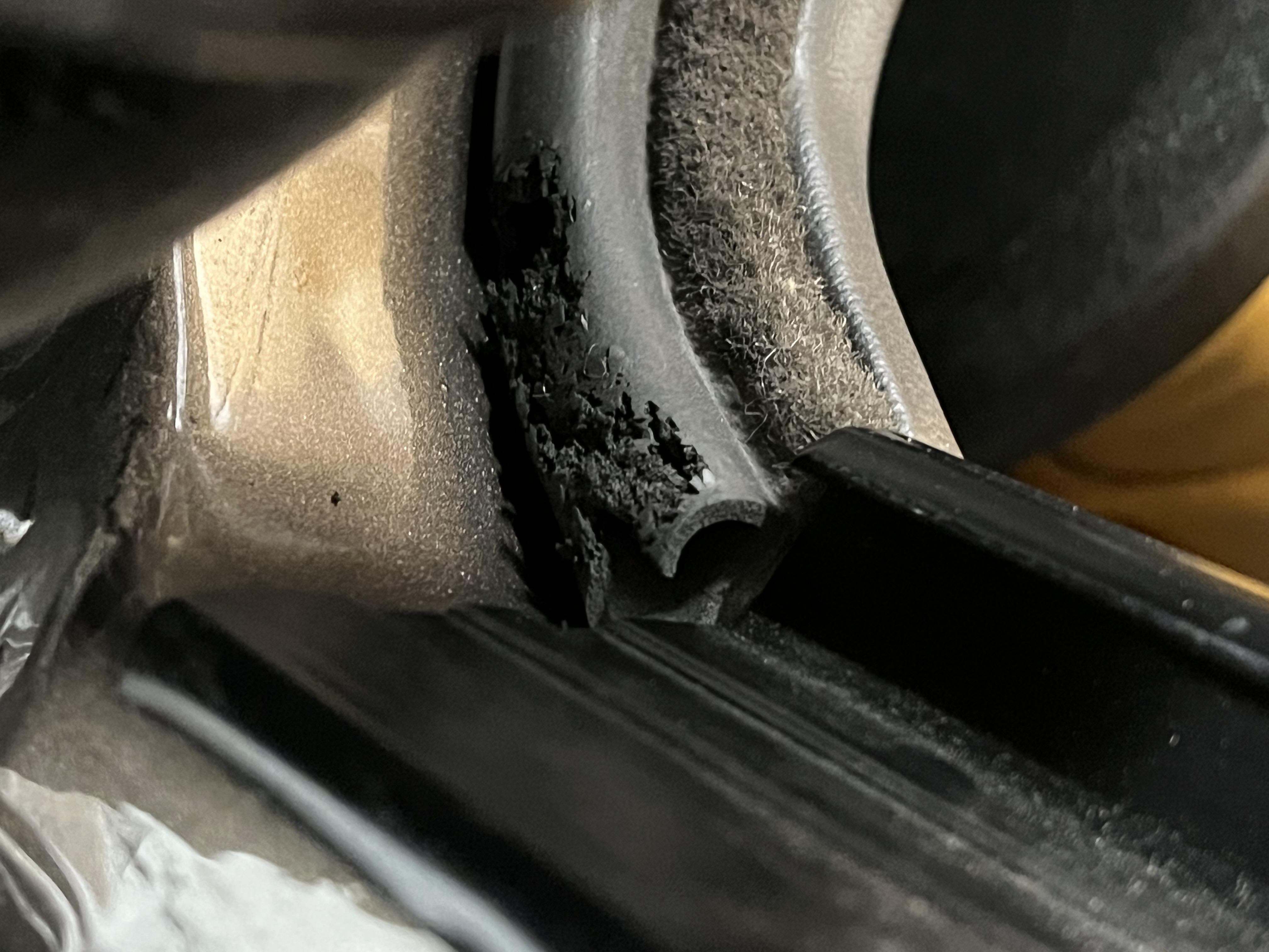

Ega see kassitrepp tihti maha ei tule…… ja ammugi mitte tagaklaas. Kui öeldakse et tänaseid toimetusi ära viska homse varna siis see toimetus sai visatud nii homsesse kui sealt edasi paar aastat. :oops:
Miskipàrast tagaklaasi tihend lekkis kui oli tugevam vihm või aktiivne autopesu, võibolla jäi tihend kuidagi valesti, klaas kuidagi nihkesse või see tihendusmöks ei kleepunud õigesti, päeva lõpuks mis iganes see põhjus polnud, aga kuidagi ei leidnud endas seda tahet kõike seda tööd ette võtta.
Klubi kokkutulekult Narva-Jõesuust tagasi sõites ja eriti peale osade klubilistega Tulivee restos einestamist, tekkis kinnisidee et krt aitab küll, tee see garantiitöö ära.
PS! Need kes see aasta klubi üritusele ei jõudnud, pange juba järgmiseks aastaks aja broneering paika, sest mõnusamat seltskonda on raske Maarjamaalt leida. ✌️
Jätkame… Õhtuks oli klaas väljas.
Järgmine pàev alumine liist läks maalri kätte värskendusse ja peale paari pàeva tihendi nokkimist sai klaas tagasi ette. 😅 Lisaks sai parempoolne tagumine turvavöö vahetatud, kõlarid veidi korrastust ning kogu nahksisu kreemiga sisse masseeritud. Kui juba asjad laili olid. :D

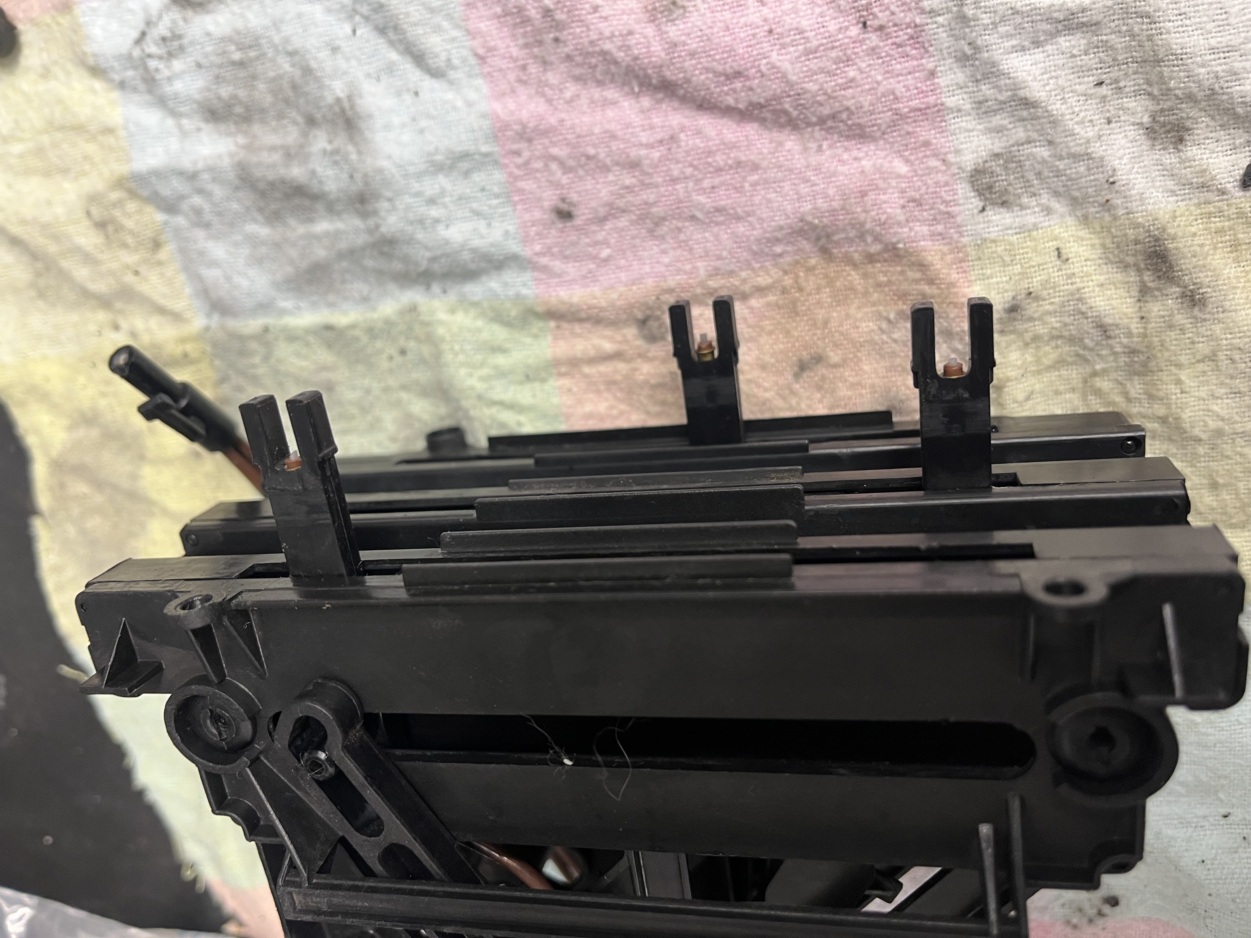

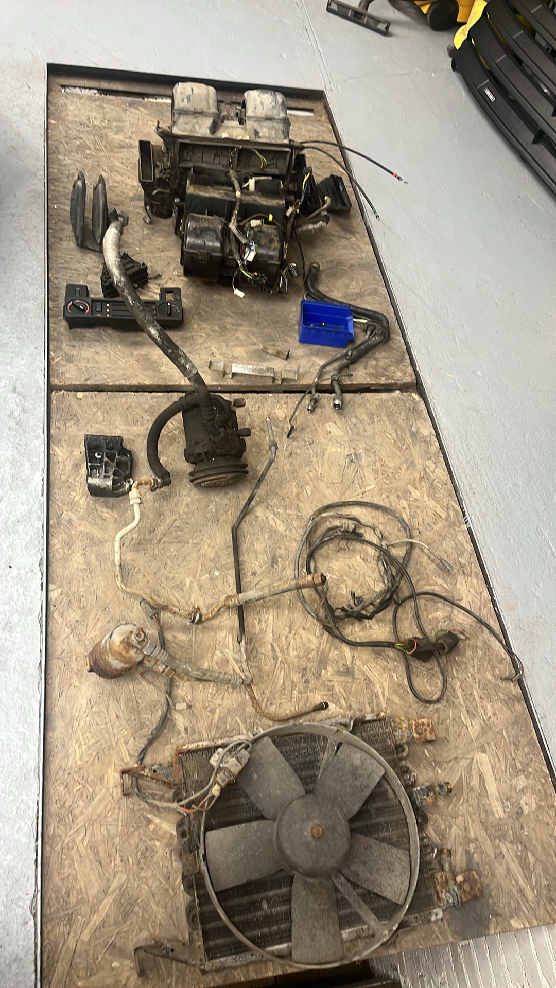

Nagu poleks mitte midagi teha või pooleli olevaid “projekte”. :roll: Üks tühi riiul sai täidetud e28 kliima komplektiga.
Paneks kohe ka asjad mida otsin kindlasti. Võibolla otsin võimatut. 😅
•Must keskkonsool
•Hall salongi temp andur, “nuusutaja”
Kuna see pigem talvine projekt ja praegu tasuks asju otsida, ei suutnud ma nàppe eemal hoida ja tegin esimese sammu jaheda autoni.

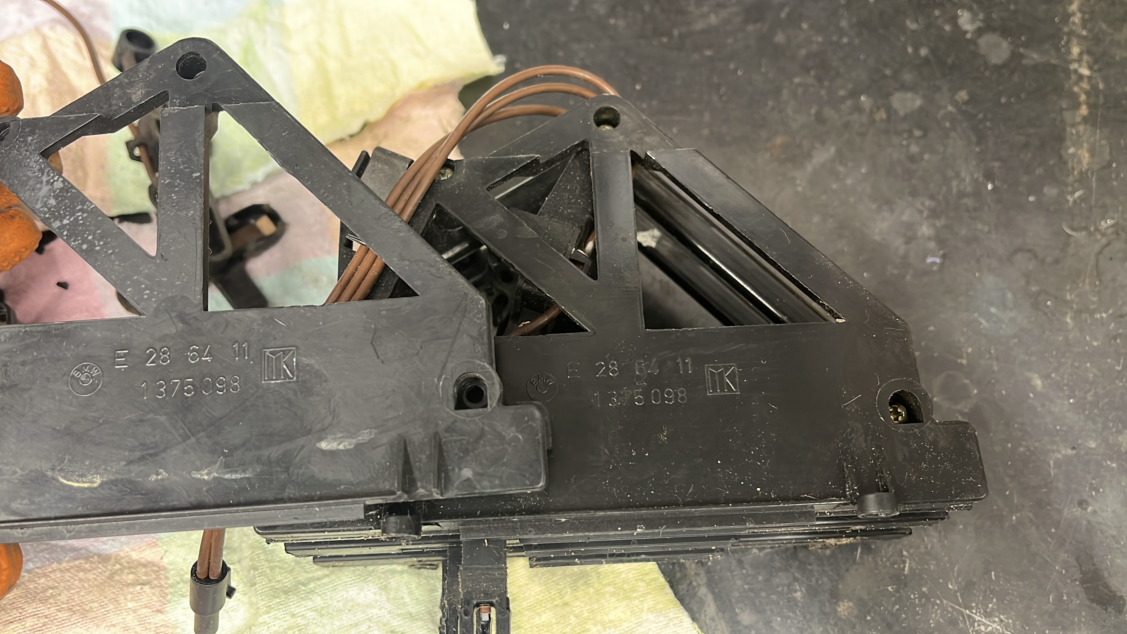

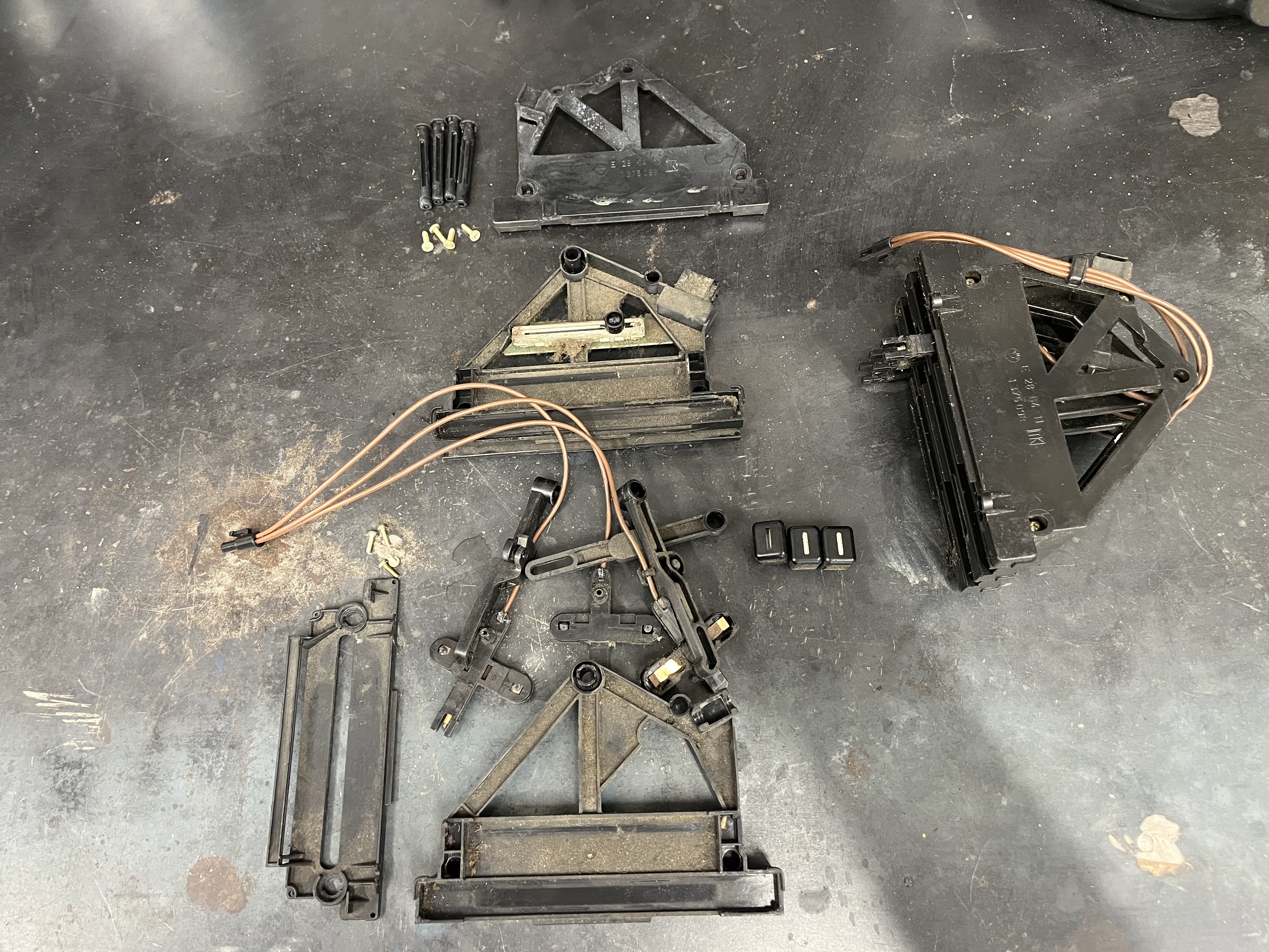

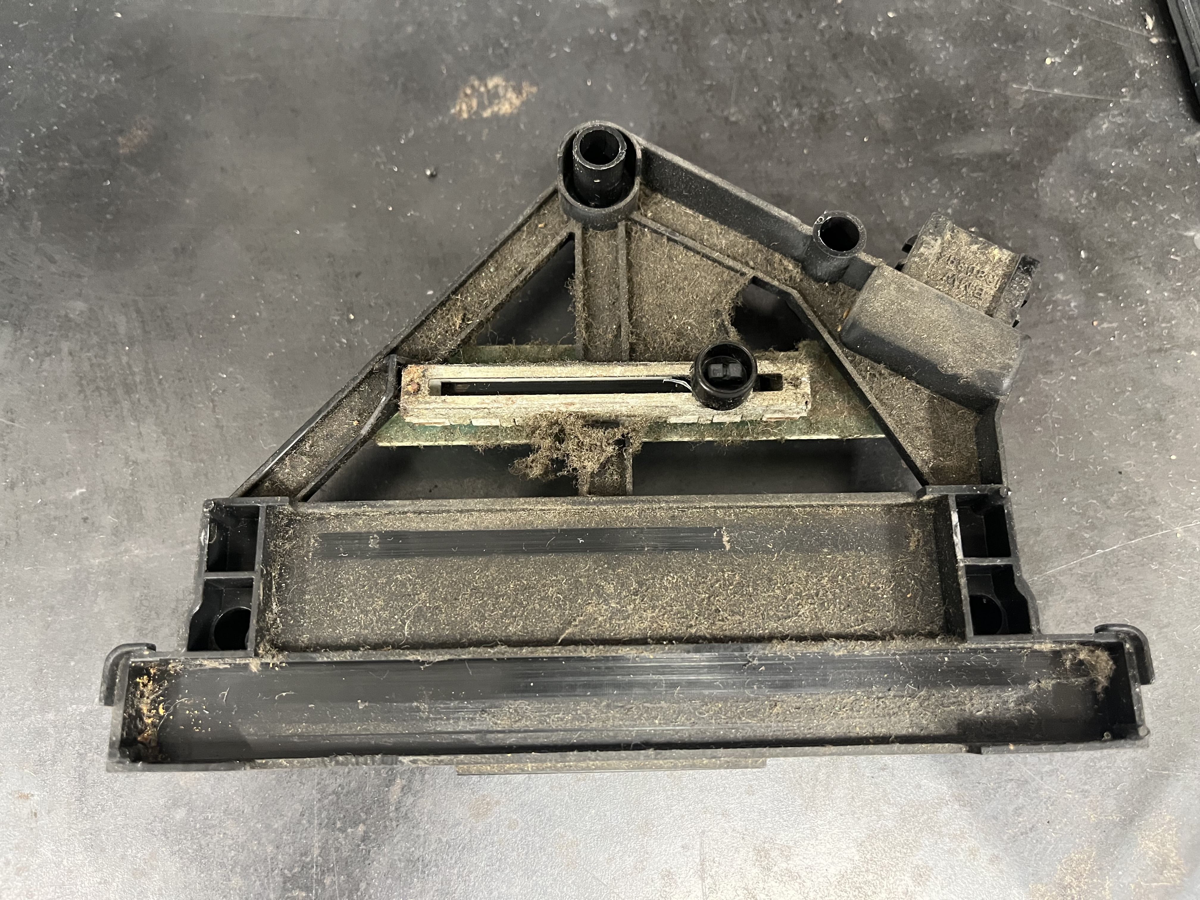

Komplektiga tulnud hoovasüsteem oli katki.

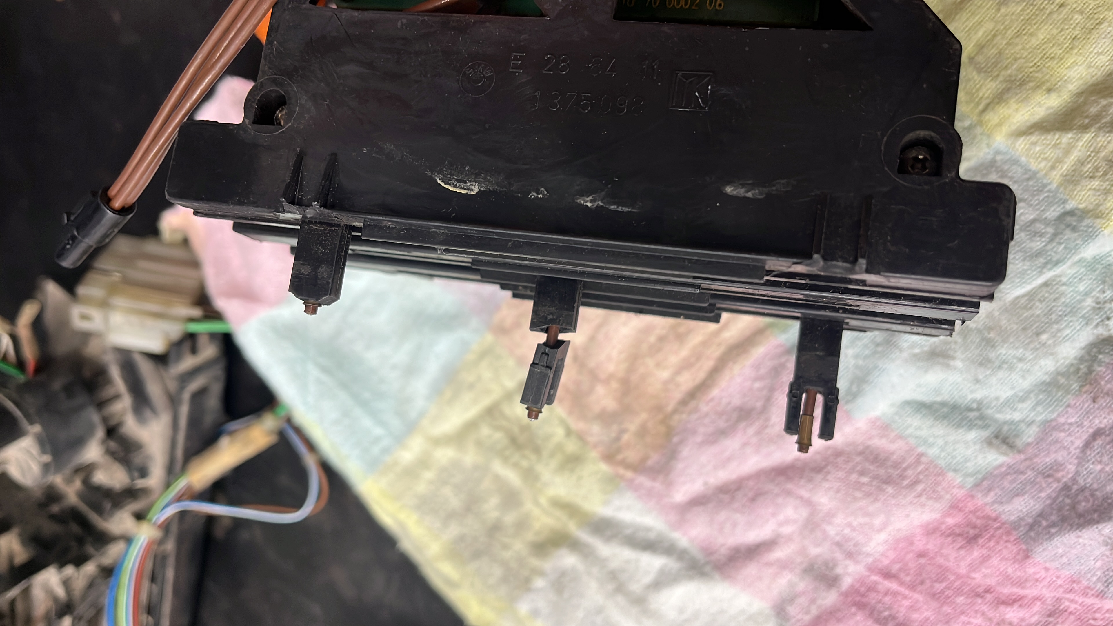

Kliimaga versioon erineb siis sellepoolest et välise õhu klappi liigutab elektrimootor mitte tross.
Keerutasin seda näpuvahel ja olin enam kui kindel et see võileib laguneb kihtidena laiali ja ma saan kasutada tava versiooni detaile.
Kliima versioonil siis selline jubin keskmise hoovaga seotud. Kusjuures liigutab seda täiesti teise kujuga hoob, tavamudeli oma ei sobi.
Huvitaval kombel kliima ja tava versioon on korpuse peal märgistatud sama tootekoodiga, kataloogis on koodid erinevad.
Natuke puhastamist, määrimist ning koos ta ongi. 👌

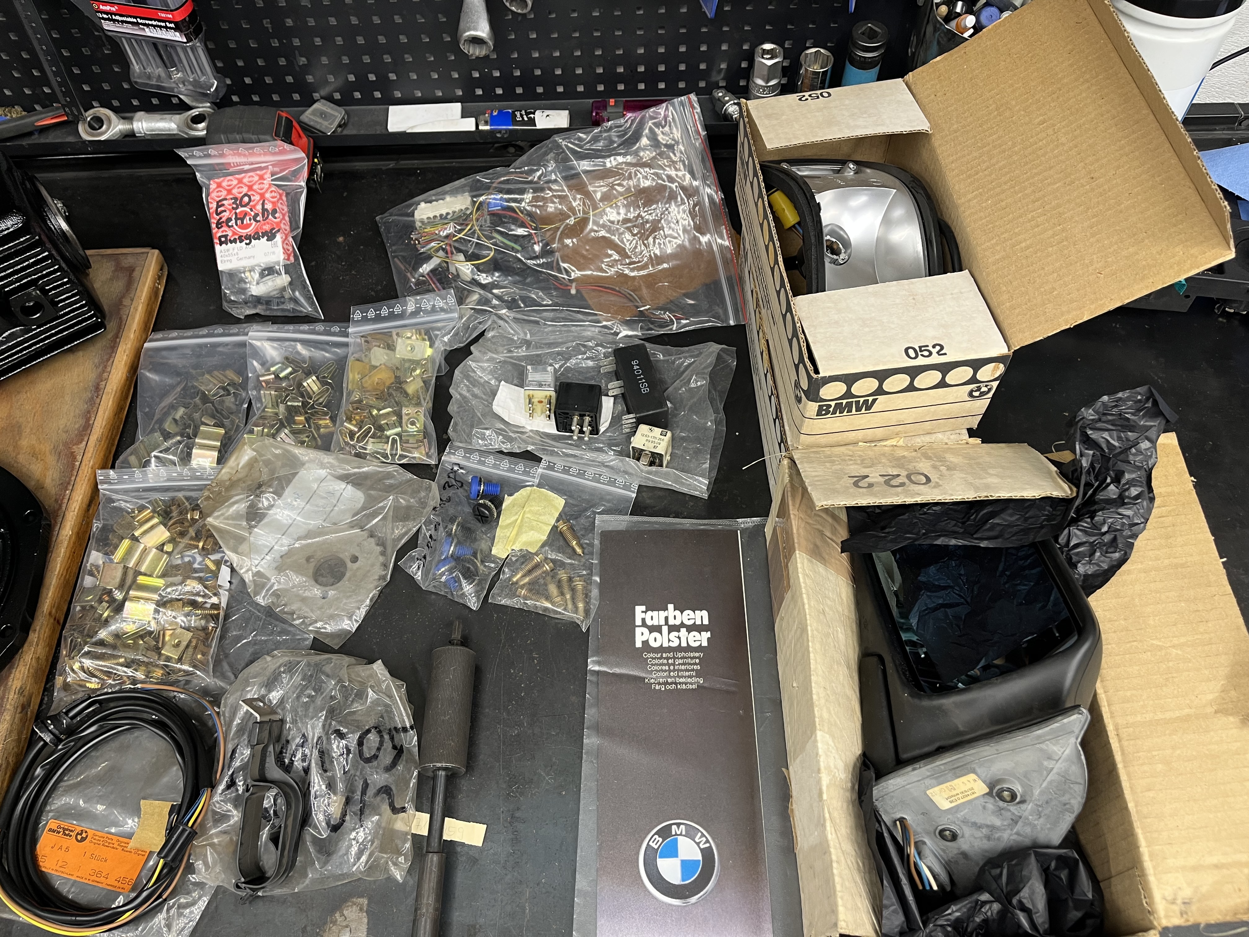

Lauatäis NOS vaariat ;)
Tööriist e23 80a ja ülespoole käsipiduri trosside reguleerimise abinõu, kuid pidavat sobima ka teistele mudelitele. Eks e23 omanikud palun kommenteerige kas selline vigur oleks tööd lihtsustanud 😅

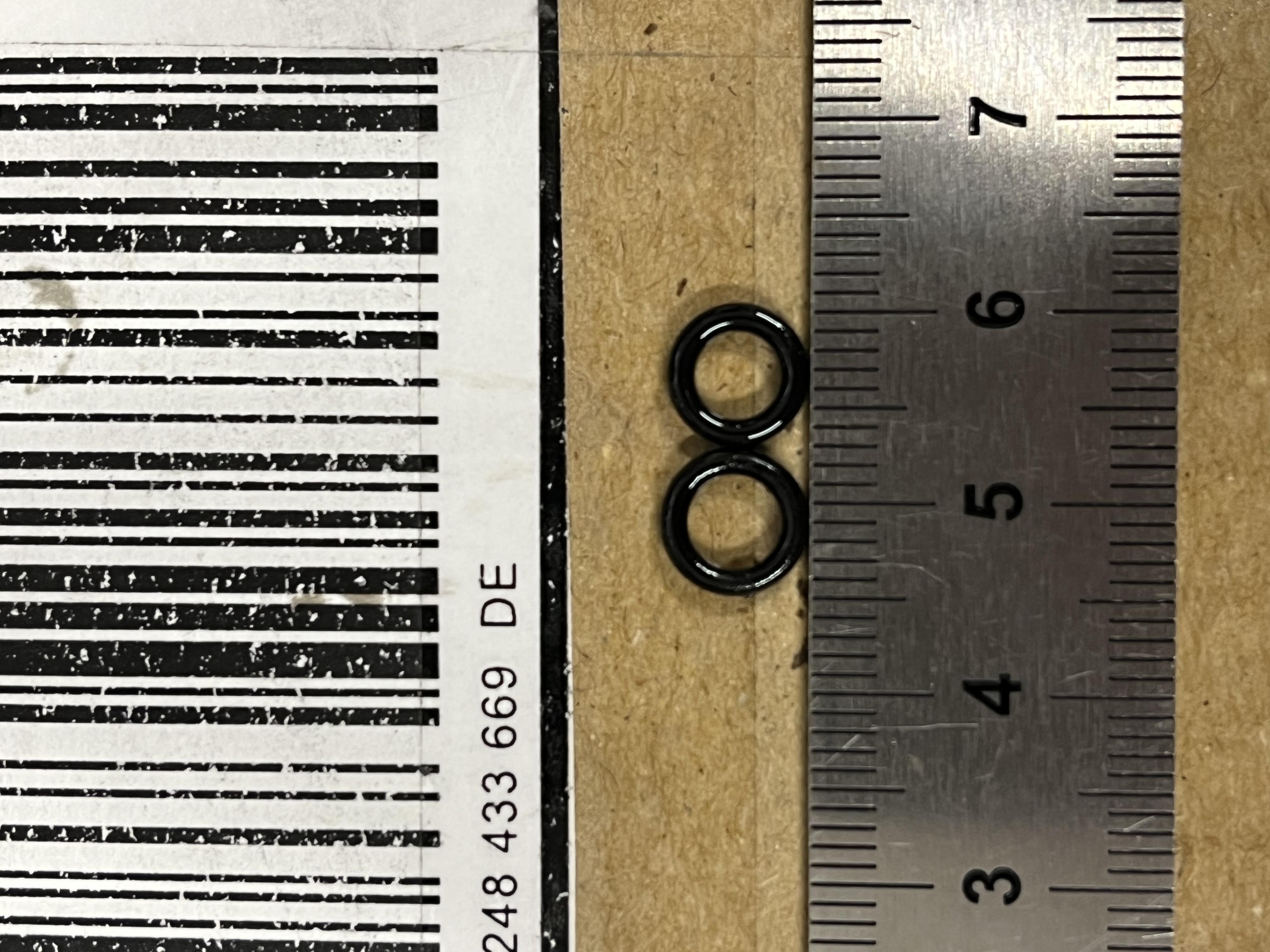

Käivitades ei tahtnud rõhk kuidagi üles tulla, kahtlustasin juba làbi käidud viga selle mootoriga, et on klapi õlijalast välja pressinud ning õli voolab jalast tagasi mootorisse. Klõbistasin neid klappe, vaatasin ja puurisin pilguga kuid viga ei leidnud, sai isegi varu jalg välja otsitud…………… siis tekkis mõte et àkki on hetkel turul olevate õlifiltrite komplektides O rõngas vales mõõdus. Silmaga on vahe nàha, vasak vana tükk ja paremal uus mis küljes oli. 🤦‍♂️ kiire testi tulemusel viskas rõhu peale seismist kiirelt üles, teen nàdalavahetusel uue katse aga pakun et ravi mõjus.

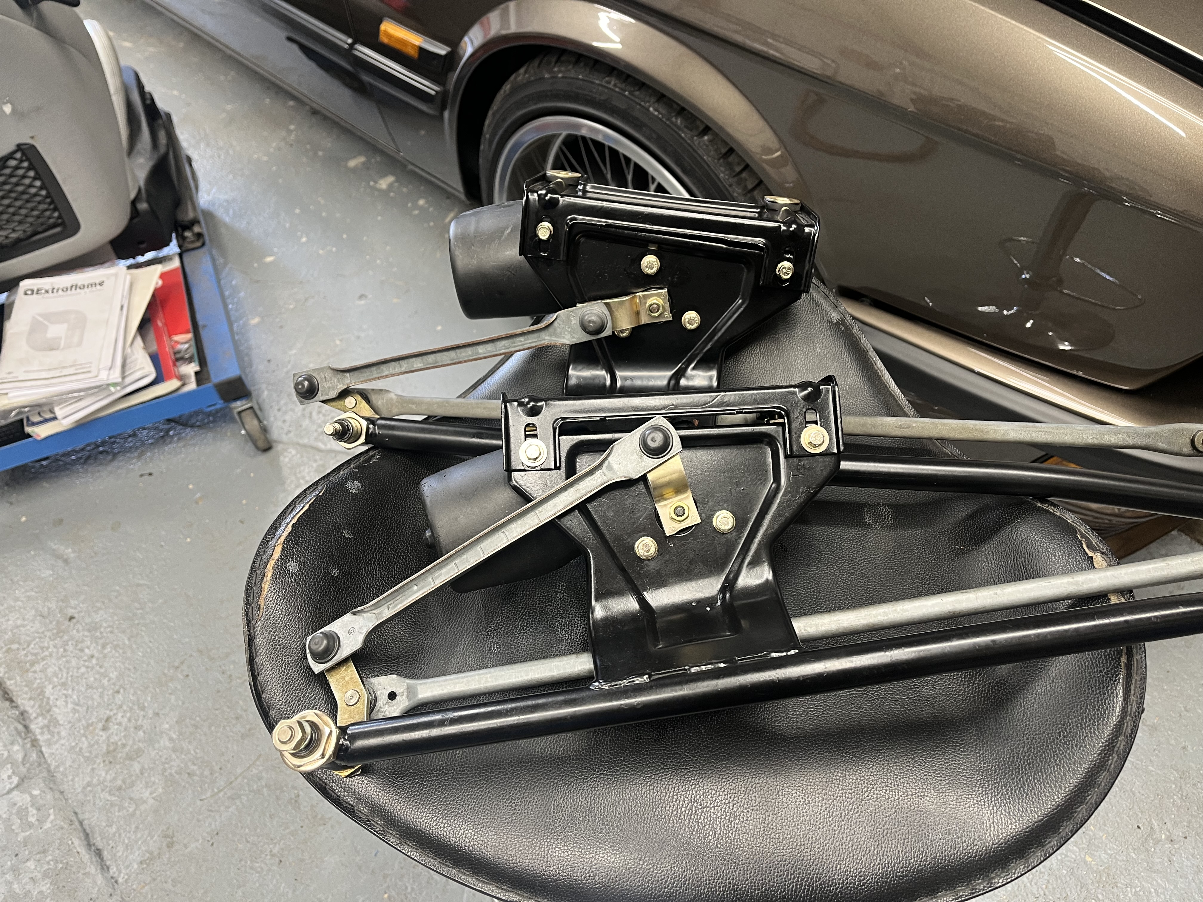

Kuna sadas vihma oli passlik e28 tööde vahele kaks e24 kojamehe süsteemi kokku lapata. 😁

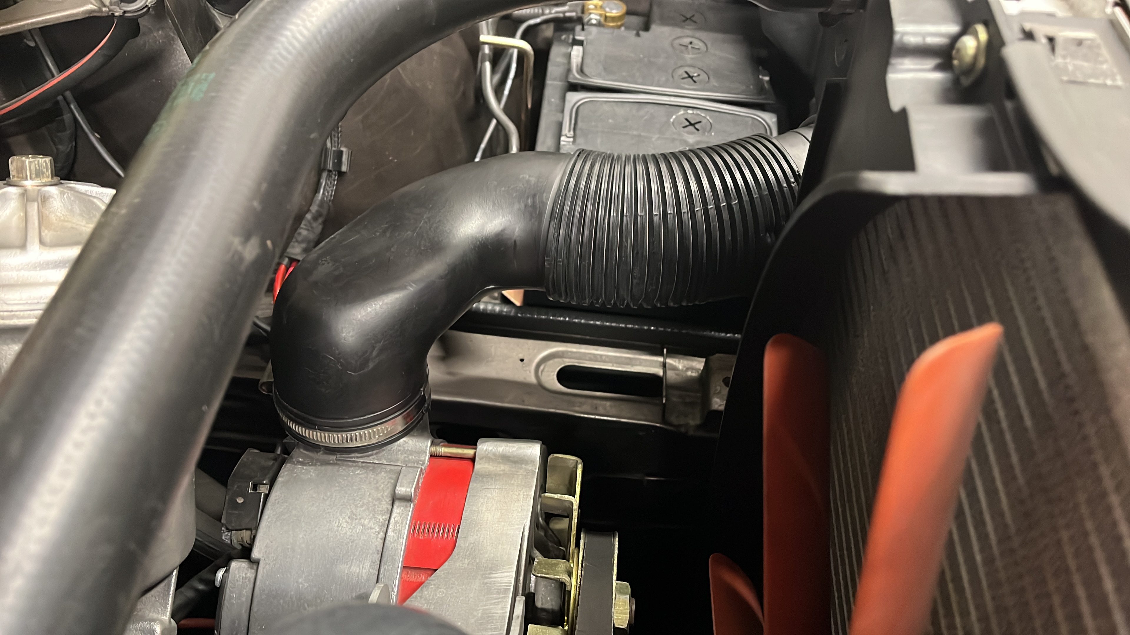

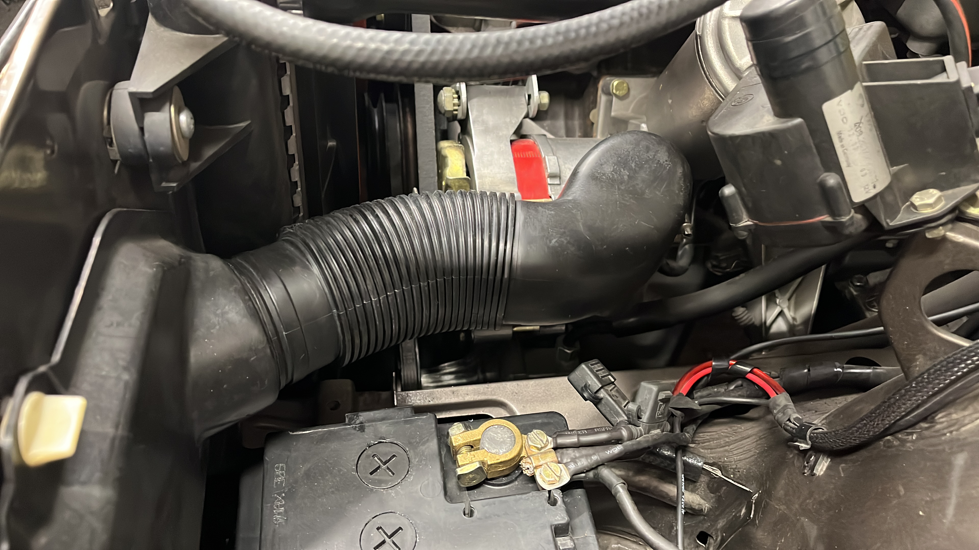

Võibolla pisiasi, aga omajagu silma kriipinud probleem sai lahendatud. Kuna mootoriks e32/34 pealt tulnud m30, siis generaatoril on jahutus korsten. “Ajutiselt” sai sinna kunagi otsitud painduv toru, kuid tagantjärgi móeldes oleks pidanud selle e34/32 originaal toru juba ammu ostma. :roll:
Pildil e34 geneka toru kombineeritud m20 mootoriga e28 tuledetaguse kattega. Mingit modifitseerimist kumbgi osa ei vajanud.

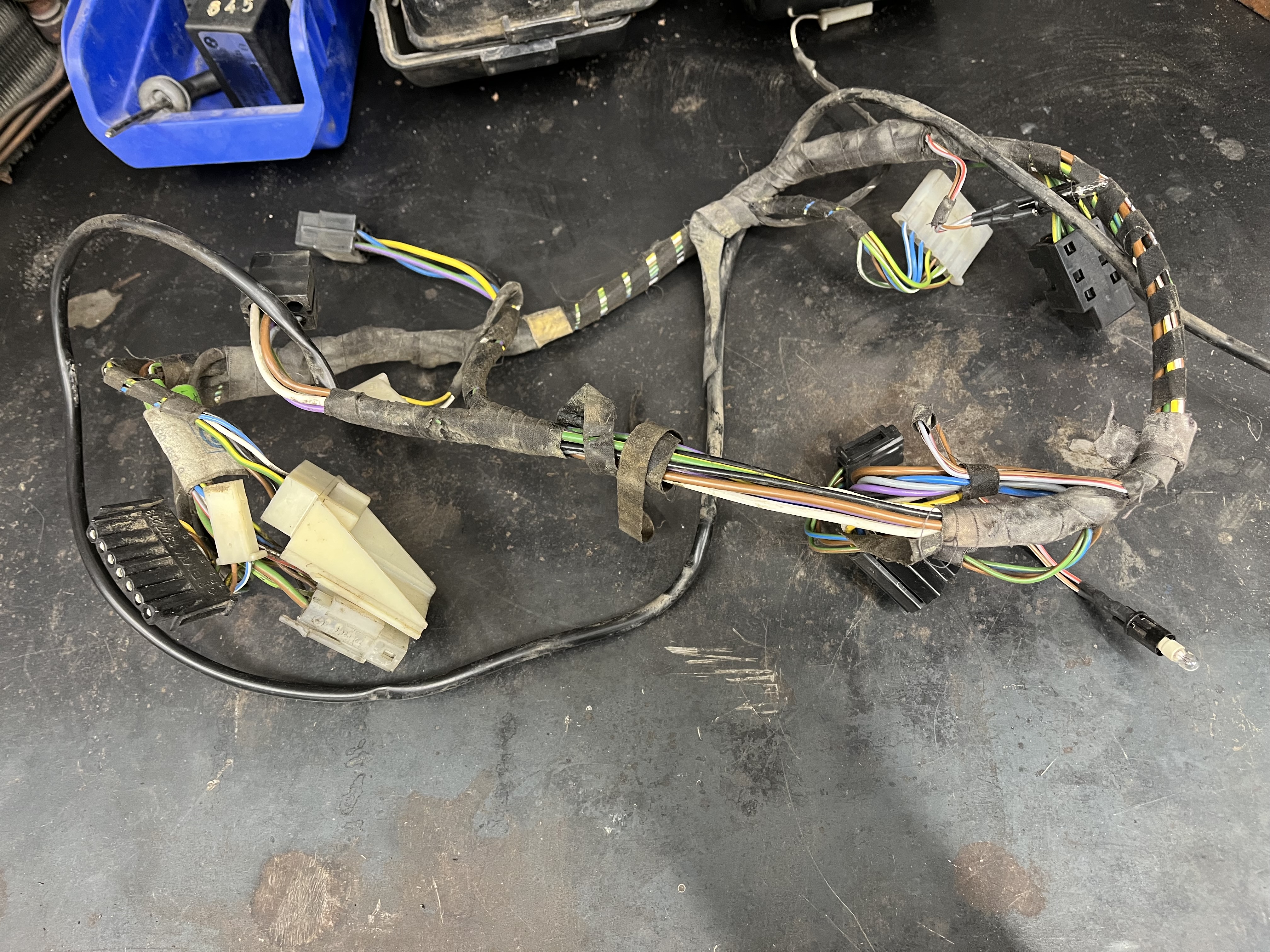

Hakkame siis kuskilt kliima projektiga pihta. :wink:

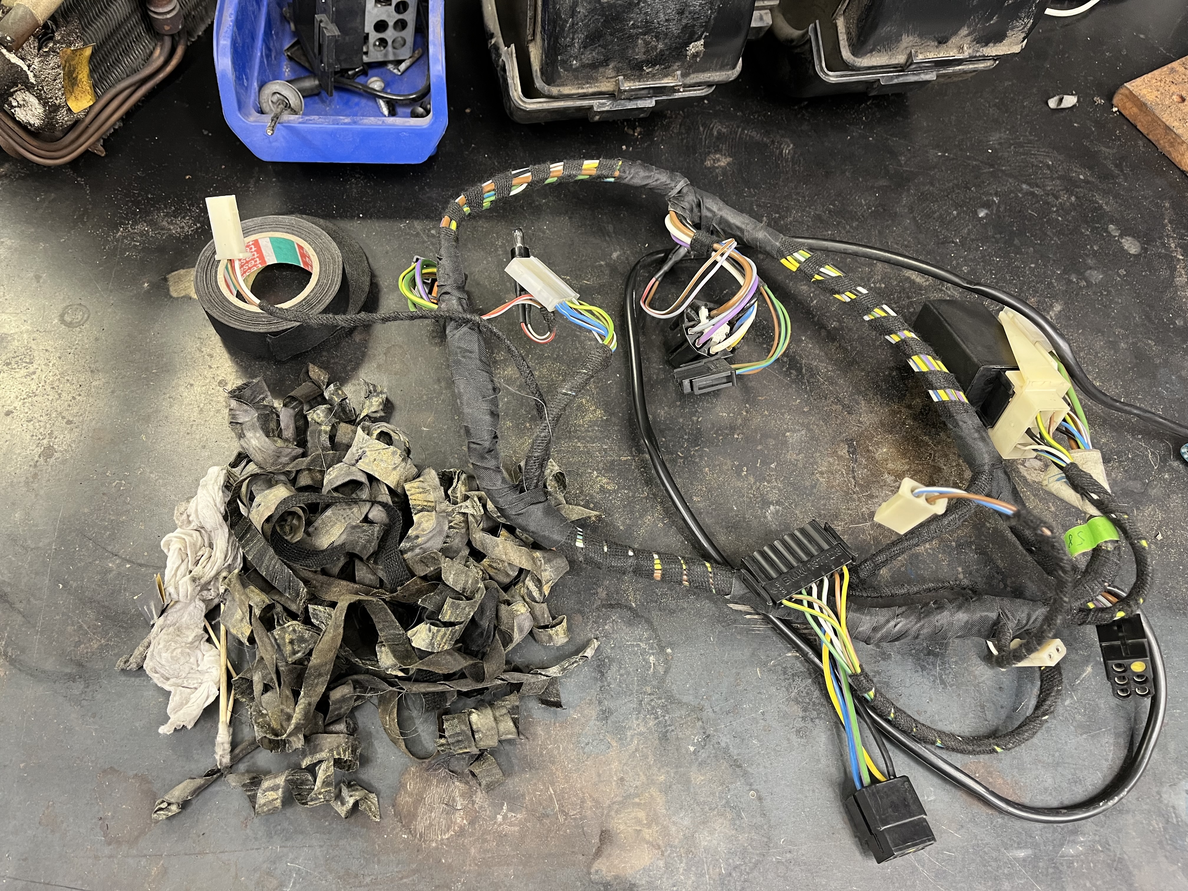

Teibivahetus ja pistikute puhastus, midagi lihtsat võrreldes kogu selle muu jamaga 😂

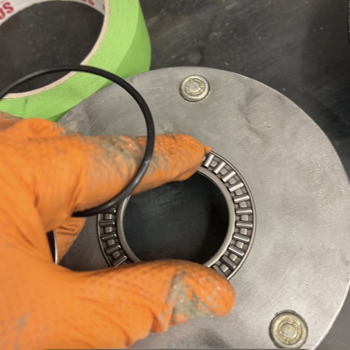

Suure hirmuga sai ka Wingcell lahti vòetud, suureks úllatuseks oli “grafiittihend” ja laager korras. Taastatud korpus oli kohe riiulist vótta. 😎

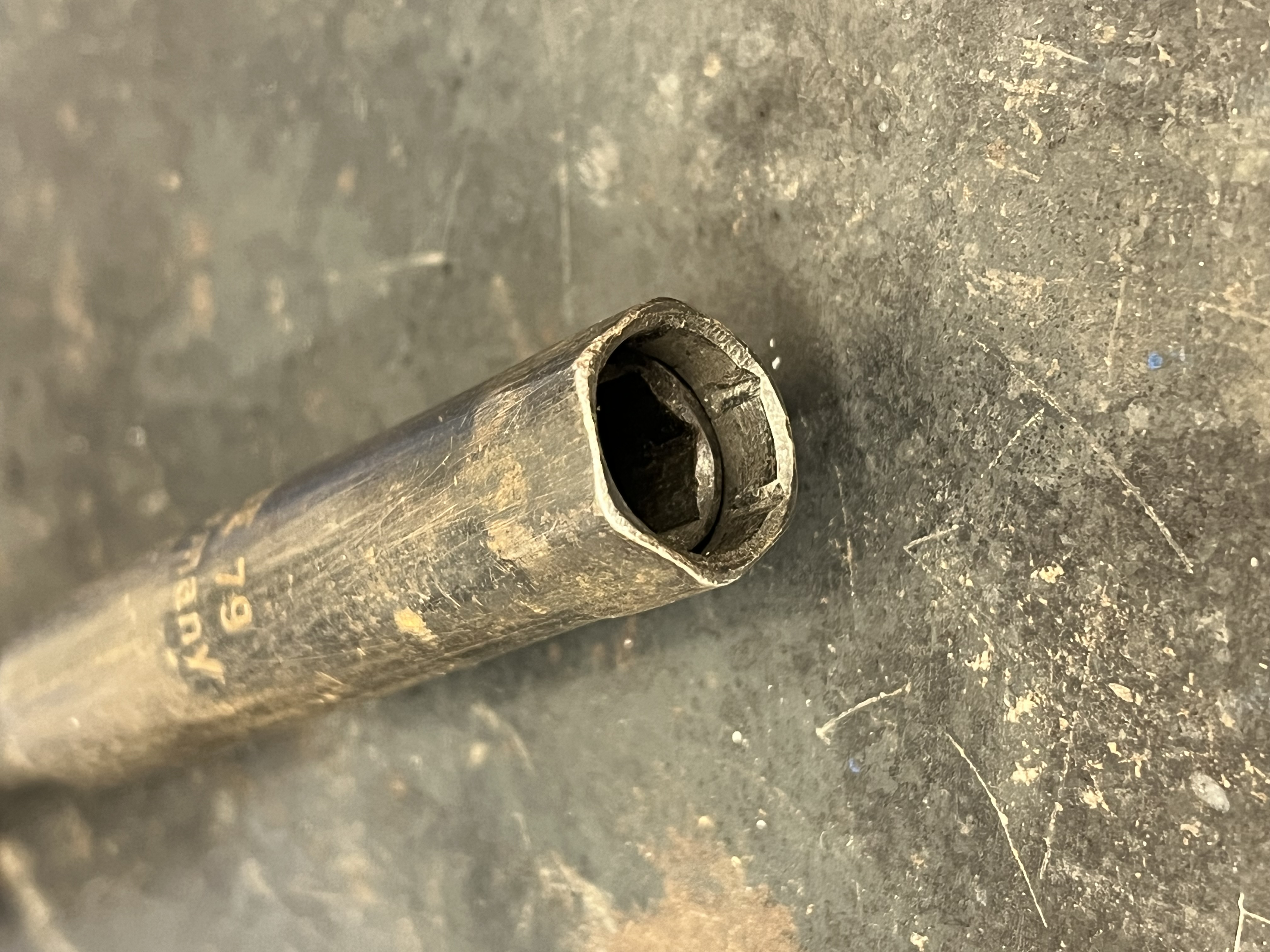

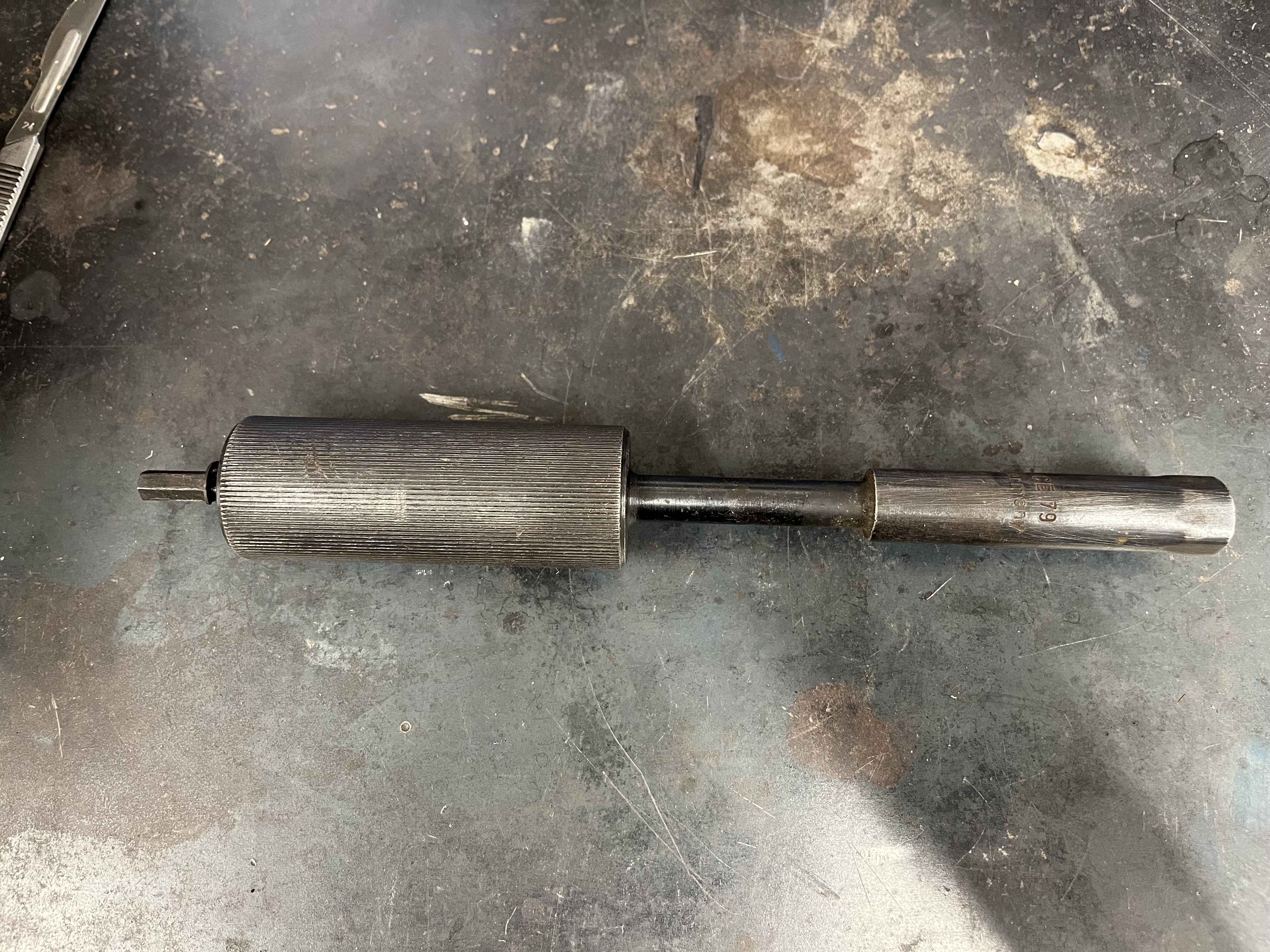

Saksast hankisin ka sellise originaal tööriista istmete amortide vahetuseks. Kes ütleb et pitskruviga saab ka siis kindlasti saab, aga olles proovinud mòlemaid siis OE tööriist on ikkagi mugav ja kiire. 😁
