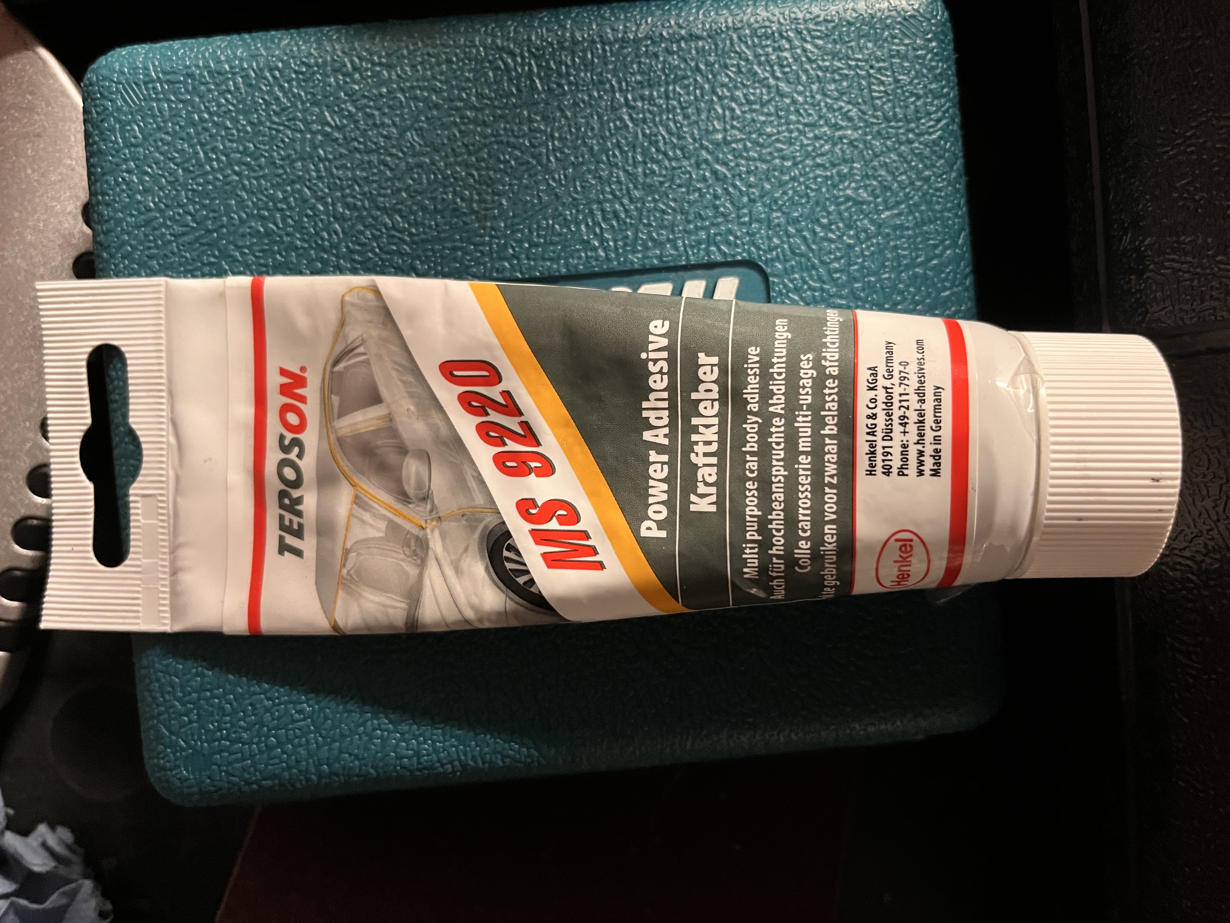

Tere!
E21-e pagassi tagaluugitihendi alla jääva randi taastamine hakkab lõpule jõudma. Ilmselgelt sai ka tellitud uus tihend, W-N-st, küll B aga tundub et saab istutada. Küsimus lihtne ja loogiline. Kas keegi äkki oskab mingit liimi sinna alla soovitada, millega tihend sinna liimida. Mingit E28 videot vaatasin, kus ka tihendit vahetati, paraku toda liimi mis videos on ning mida seal kiidetakse pole vist Eestis saada. Keegi äkki oskab omast kogemusest miskit konkreetset liimi soovitada, valik ja ilmselt ka hinnaklass suur ja lai? Kuna garaaz, kus auto talvitub on külm ja kuiv, siis äkki leidub miskit sellist, mis ka praeguste kraadidega töötaks vms. Kui ei, pole hullu.
Tänades, Tartlane

Re: Bmw e21 tagaluugitihend
Postitatud: 12 Nov 2025 18:58
Postitas Priit
Isegi ei mõtleks millegi muu peale. Kasutanud kahe tagaluugi ja lugematute muude tihendite liimimisel.
Liimib kokku ka lahti rebenenud tihendi liited ja nurgad (ajutiselt abiks tugev pesulõks või klamber).
Töötab ka jahedaga.
Värv vali must, vist toodeti ka teisi toone.
Ahjaa, kui tahad veel tihendit kätte saada siis ei pruugi parim valik olla. Minu autodel see teemaks ei ole.

Priit kirjutas: 12 Nov 2025 18:58 IMG_0608.jpeg
Töötab ka jahedaga.
Tänud! Tihendi kättesaamine elusalt vast enam teemaks ei ole, lekkivad kohad said lapitud ja ületehtud ning nüüd peaks vast nii vett pidama, et seda suvehooajal loodetavasti enam pagassi ei tule. Terosoni kohta jah pigem head kuulnud, seega ilmselt lähen seda teed.
Kas sa, Priit, said luugitihendi vahetusel selle väikese tuubiga hakkama või pigem kulus rohkem (kui mäletad)?
Mõistan, et eks igaüks panebki vast erineva koguse vms, aga huvitav teada ikka.
Postitatud: 15 Nov 2025 12:54
Postitas Priit
Oi sellest tuubist piisab ikka kümne auto jaoks ma arvan. Christophil oli hea väljend “kasutada kümne karu mõistus ühe karu jõud” vms.
Paned ju õige õhukese triibu tihendi alla. Triibu panin mina ikka kerele ja siis tihendi peale. Tihendi liimitav pind tee kindlasti brakecleaneriga talgist enne puhtaks.
Tuubi ja korgi vahele keera kilekoti tükk tihendiks. Siis võib juhtuda et säilib mitu aastat. Muidu on mõne kuuga kogu tuub kuivanud.

Priit kirjutas: 15 Nov 2025 12:54 Oi sellest tuubist piisab ikka kümne auto jaoks ma arvan. Christophil oli hea väljend “kasutada kümne karu mõistus ühe karu jõud” vms.
Hea ja tark väljend iseenesest. Kuna pole enne neid liimind, siis ei teadnud.
Seal on juba keegi tihendit vahetanud auto eluea jooksul ning tundub too mees pole just liimiga kokku hoidnud. Ma oleks ise oma tarkusega ka triibu pannud, aga igaksjuhuks küsisin.
Neid vana, kurat teab mis, liimi jääke sai üle terve selle randi isuga puhastatud. Kohati oli seda nii retsilt pandud, et tihendi ja randi vahele sai vesi vabalt pidama jääda ning tihend oli natuke õhus. Lisaks oli see geenius veel enne vahetust tihendi mitmeks osaks noaga lõiganud (ju ei viitsind luuki maha kakkuda vms, muud põhjust ma sellel teol ei leia).
Aga suured tänud kasulike nõuannete eest.

Priidu soovitatud liim on kindla peale minek jah. Aga ostes tasub jälgida "parim enne" kuupäevava. Eesti poodides on need liimid pahatihti aasta(id) riiulis vedelenud ja seda tüüpi liimid kipuvad ajaga liiga tahkeks muutuma ning ei nakku nii hästi enam kui tihendite liimimisel vaja oleks.
Aga viimane kord 2002 juures kasutasin uksetihendite liimimiseks hoopis mingi teise minu jaoks suht tundmatu tootja keredetailide suures tuubis liimi (kuna tuub oli värskelt ühe teise projekti jaoks lahti tehtud), tegin enne testliimimist ja see võttis minuarust isegi veel vihasemalt kinni ning hind oli ka odavam. Ehk siis suht suvaline klaasiliimilaadne toode kärab sellises kohas väga hästi.
