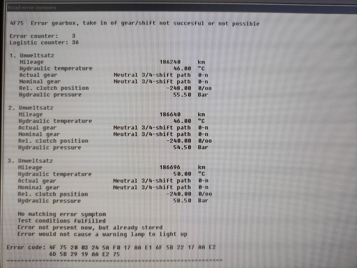

Kuidas SmG ennast ûleval peab? Mul hakkas suve lõpus overshoot viga viskama.

Mida see overshoot täpsemalt tähendab või kuidas väljendub?BMW Rh+ kirjutas: 13 Nov 2025 15:35 Kuidas SmG ennast ûleval peab? Mul hakkas suve lõpus overshoot viga viskama.
Minu kast töötas hästi. Kui sellega ära harjuda. Sõit on midagi täiesti teistsugust mis ei meenuta ei manuaali ega automaati. Ja downshiftil hoiab see ju naljakalt pööret peal niiet Z4 lühike otsetoru teeb päris välku ja pauku kohe.

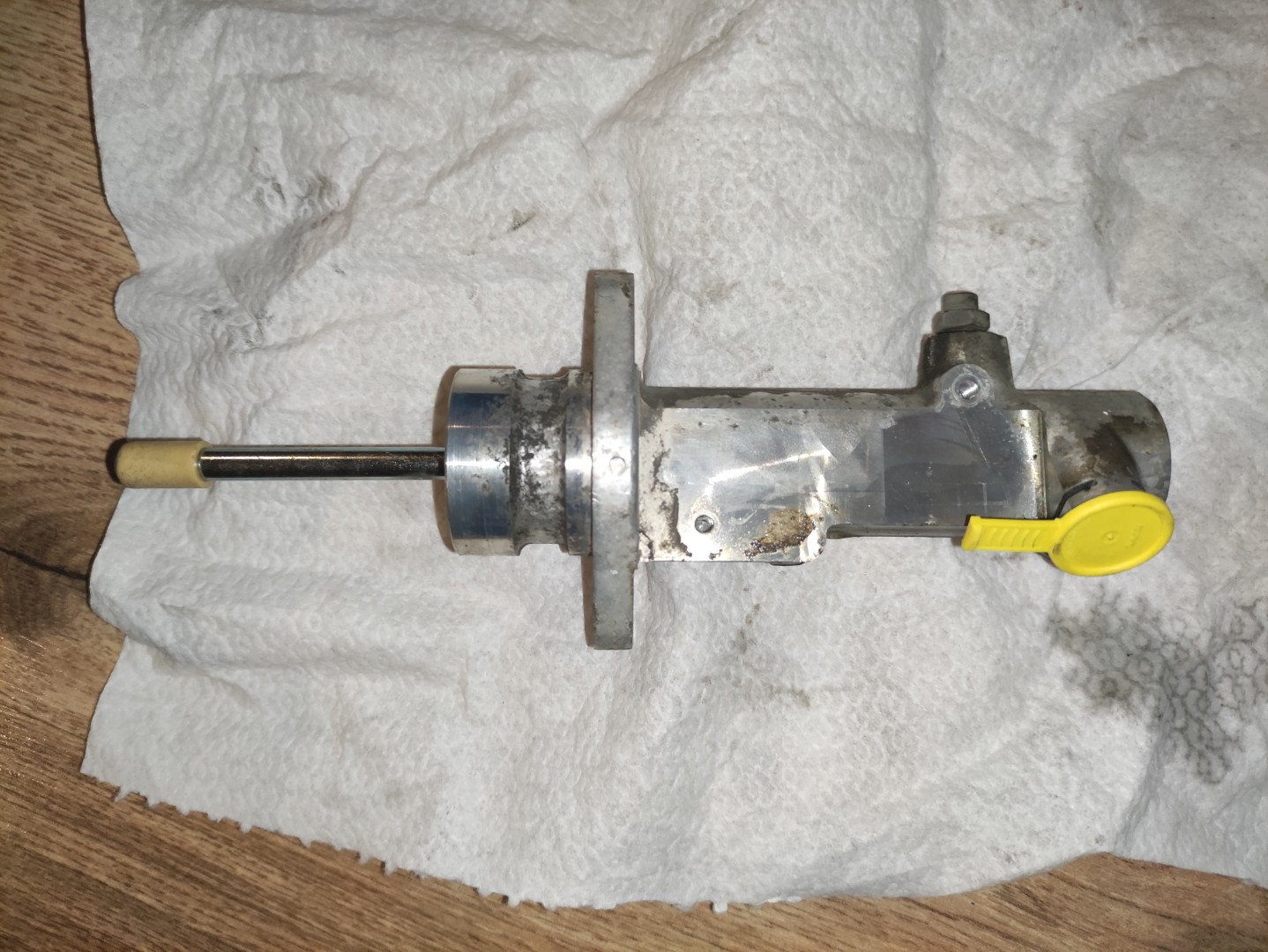

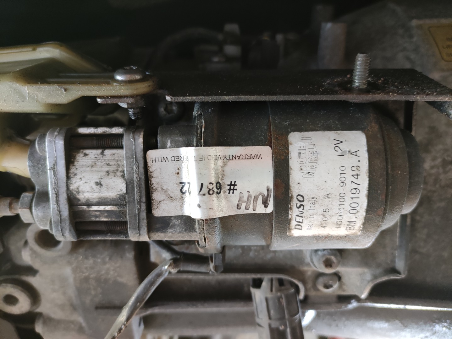

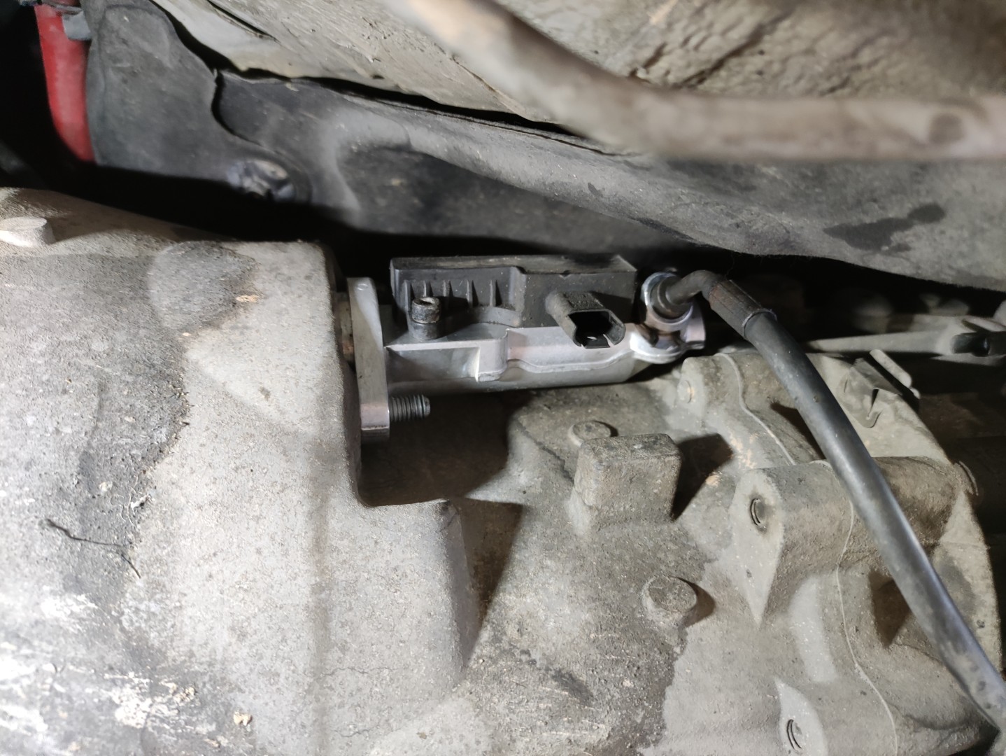

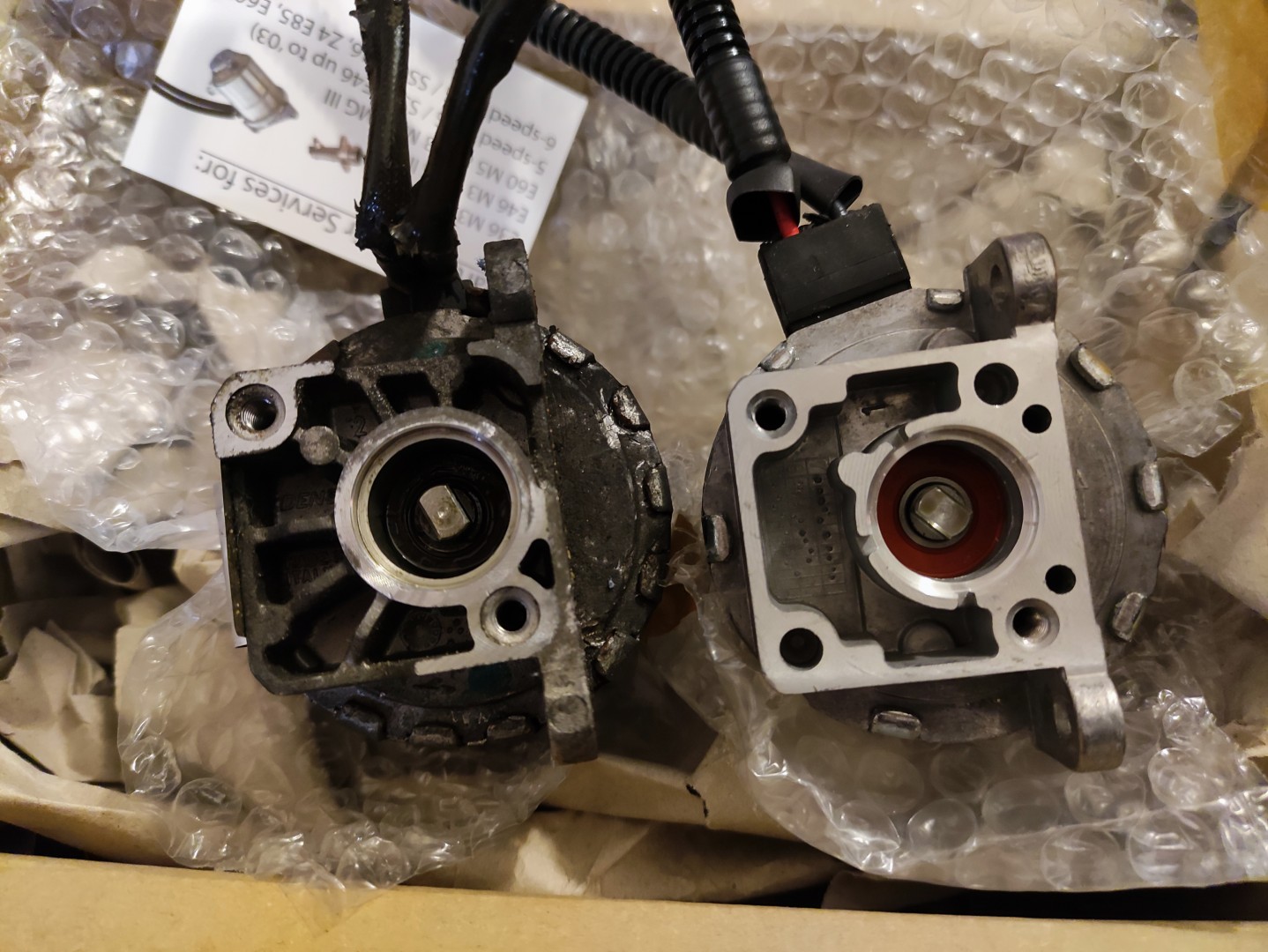

Auto oli saanud "Expensive full SMG service and overhaul at 103k" mille kohta on ka £662 arve (pump, solenoid, valve block). Mida päriselt tehti või ei tehtud teab ainult töö teostaja ise. Teie võite seda järeldada järgnevast.
21 aasta kokkutulekult kojusõit möödus aga üsna vaevaliselt sest robot ei saanud enam käikude vahetamisega hakkama.

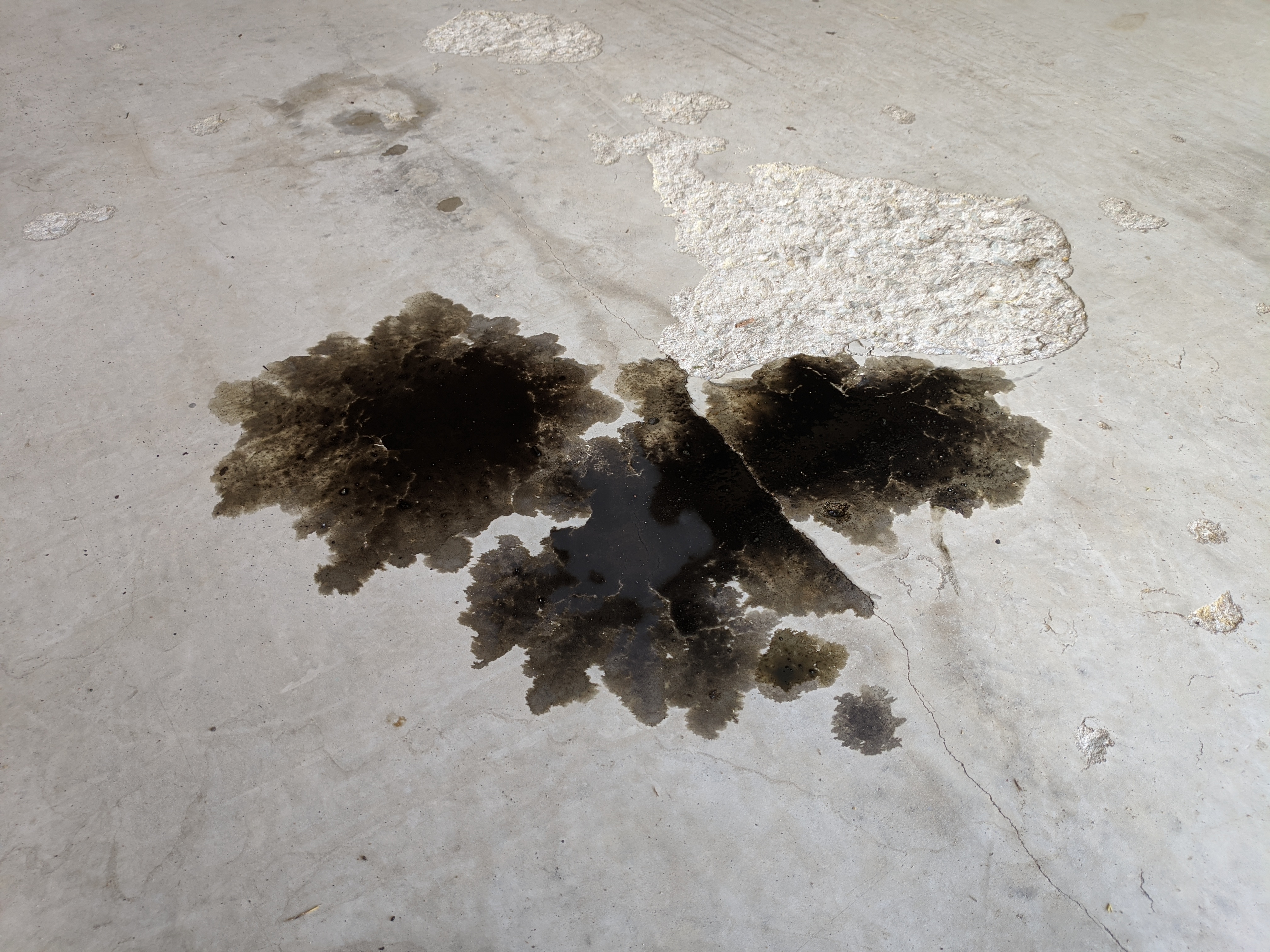

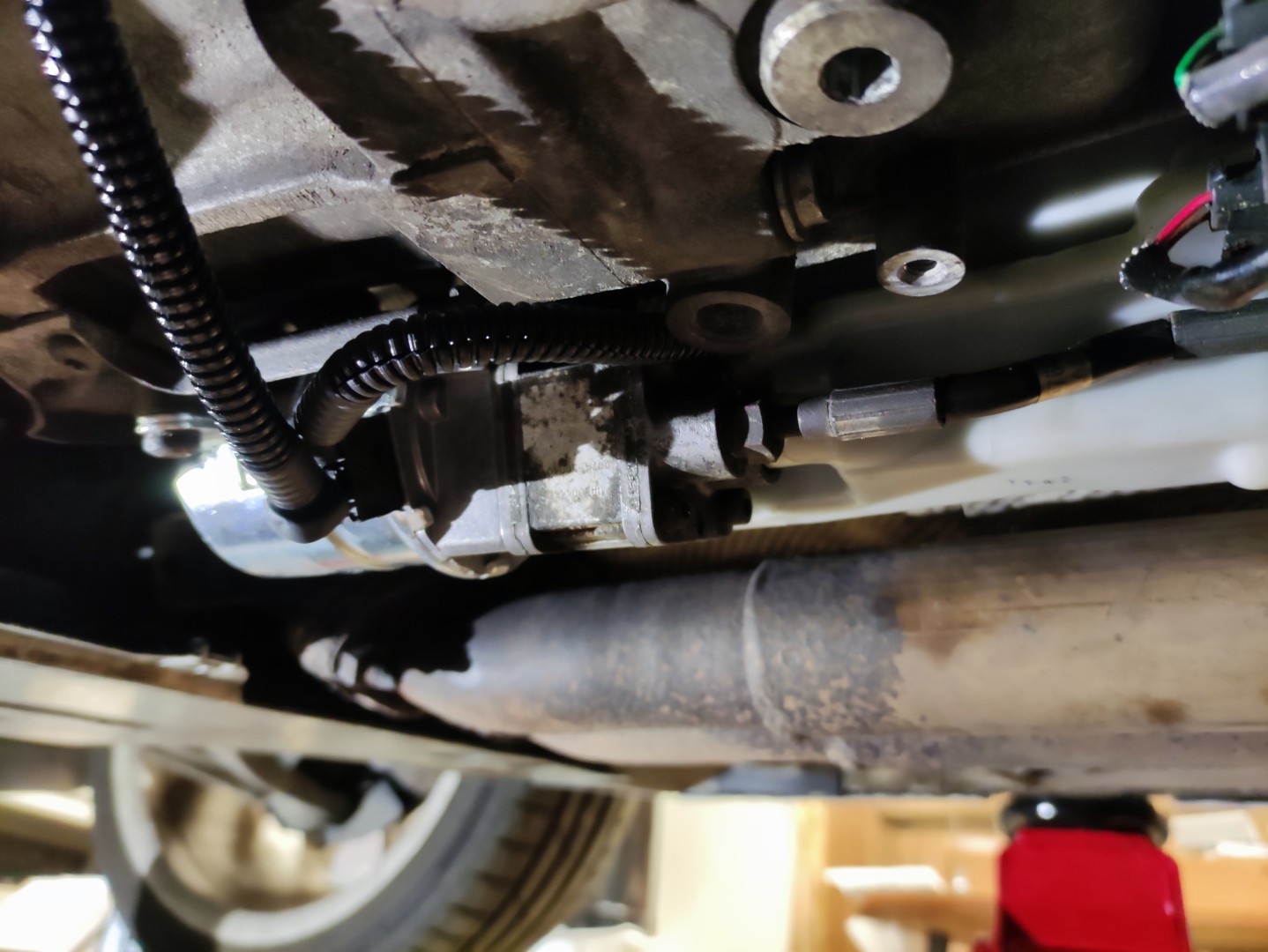

Süüdlane töösilinder mis lödistas õli välja. Ise remontida seda ei saa sest vajalikku mansetti pole kaubanduses olemas. Erinevalt tavalisest silindrist on SMG silindri töörõhk 45-80 bar'i. Uus maksab €$£ aga Saksas on "SMG Society" nimeline ettevõtmine kes neid renoveerib ja vahetusfondi alusel müüb. Sealt parendatud mansetiga uus jupp küljes ja tuju rõõmus.

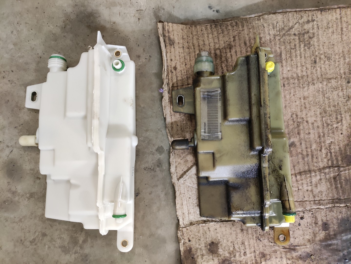

Aga midagi jäi lekkima. Täpset kohta ei leidnudki aga tundus hüdraulika õli paagi O-rõngas. Jälle oli lihtsam (ja ajaliselt tunduvalt soodsam) tellida terve uus paak koos rõngastega. Vana nägi kole välja ning kasvõi õlitaset oli võimatu tuvastada.
Sellega võiks olla lugu lõppenud aga ei vahetanud nii nagu tahaks, vahel viskas ootamatul hetkel käigu välja. Siis tuli autoga seisma jääda et uuesti käik sisse panna - muud võimalust selle kasti puhul ei ole
Selle ravimiseks kalibreerisin korduvalt uuesti siduri "biting point'i". Lõpuks sai kõige parema tulemuse kui auto oli eelnevalt aetud eriti kurjaks ja kuumaks ehk metall kuumaga paisunud.

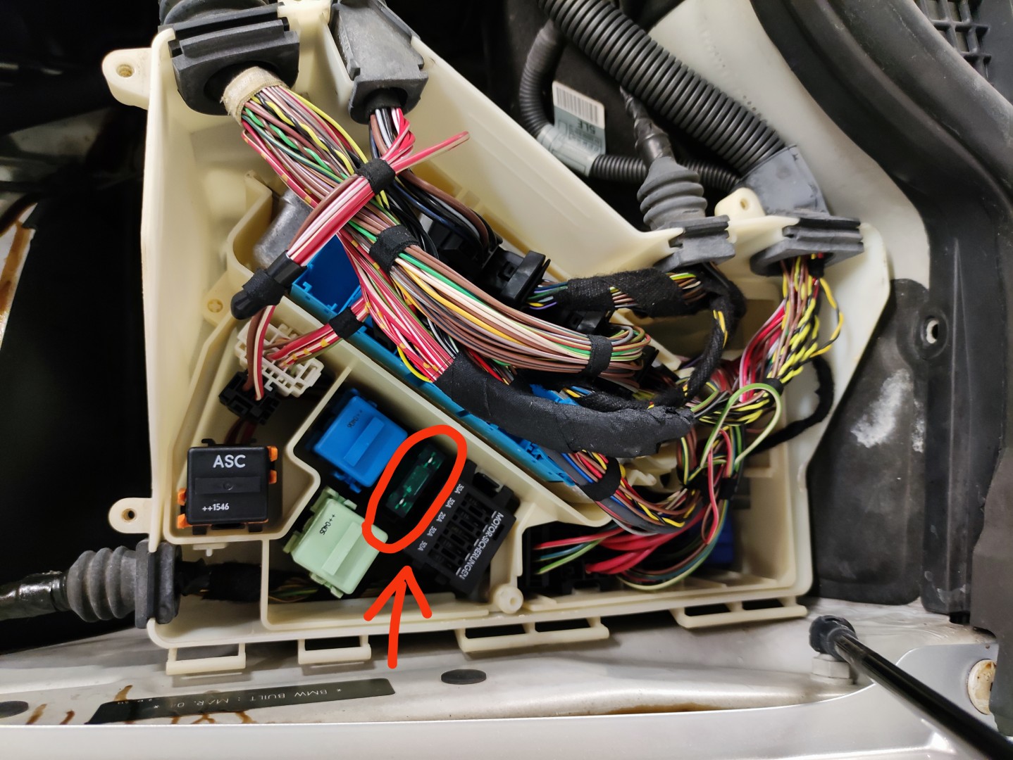

22 aasta veebruaris süüdet keerates tuli SMG pump korraks järgi ja siis lõi kaitsme läbi. Ja nii iga kord. 30A läheb päris korraliku litriga ka. Mõned paugutasin läbi siis hakkasin viga otsima. Arvasin et äkki on liiga väike, E46 ja E60 kasutavad 40A! Paugutajad hakkasid kalliks minema. Tulemusena läks tellimus jälle "SMG Society" suunas uue ja parendatud pumba jaoks mis on jällegi murdosa uuest A osast. See oli tore vahetus, tungi ja pealambiga - korras.
Ja peale seda vist ei olegi väga selle autoga sõitnud, mõned otsad 22 suvel.

Parandan, undershoot viga oli. Väljendus nii et paned kàigu sisse, siis on hammasratas spidoplokis ees ja kui gaasipedaali vajutad, ainult pööre tõuseb ja siis lööb ilge pauguga käigu sisse. Veider on see et see tuli ainult vihmase/niiske ilmaga. Ei jõudnudki sellega tegeleda, kevadel vaatan. Hakkan nagunii diffrit vahetama järgmine aasta, põhjus alla ronida.
Re: BMW Z4 3.0i 2004
Õlitase, pumba relee, pump ise.. see peaks tähendama et surve pole piisav.

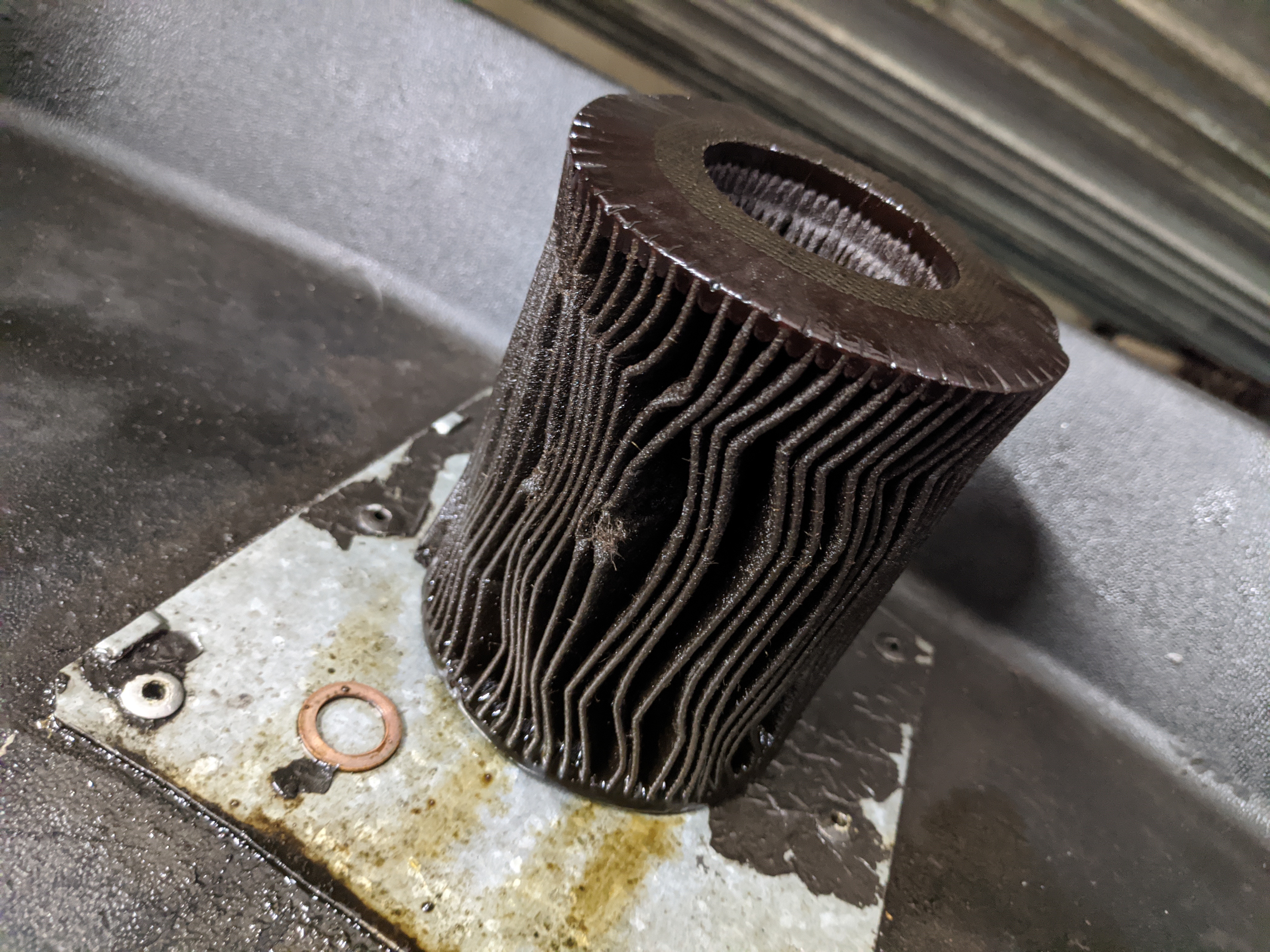

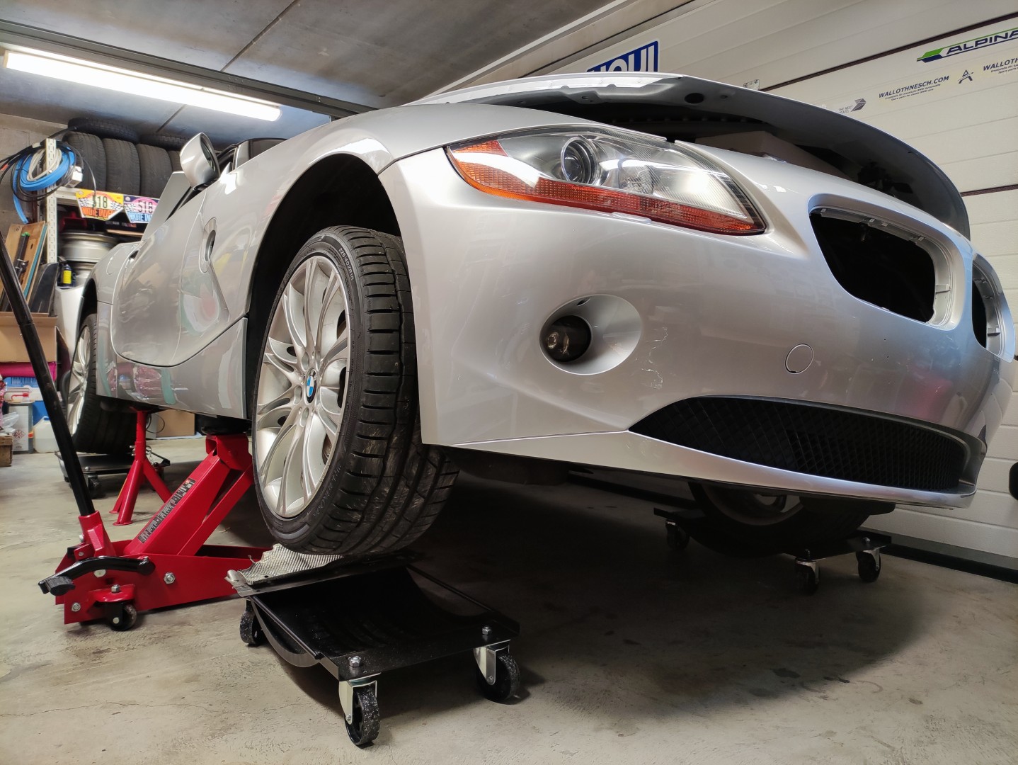

Kui nüüd selle autoga ajaliselt minema hakata siis esimene emotsioon ootas juba peale prooviringi garaažis:
Ilus kotkas, õli oli mootoris tugevalt üle maksimumi.

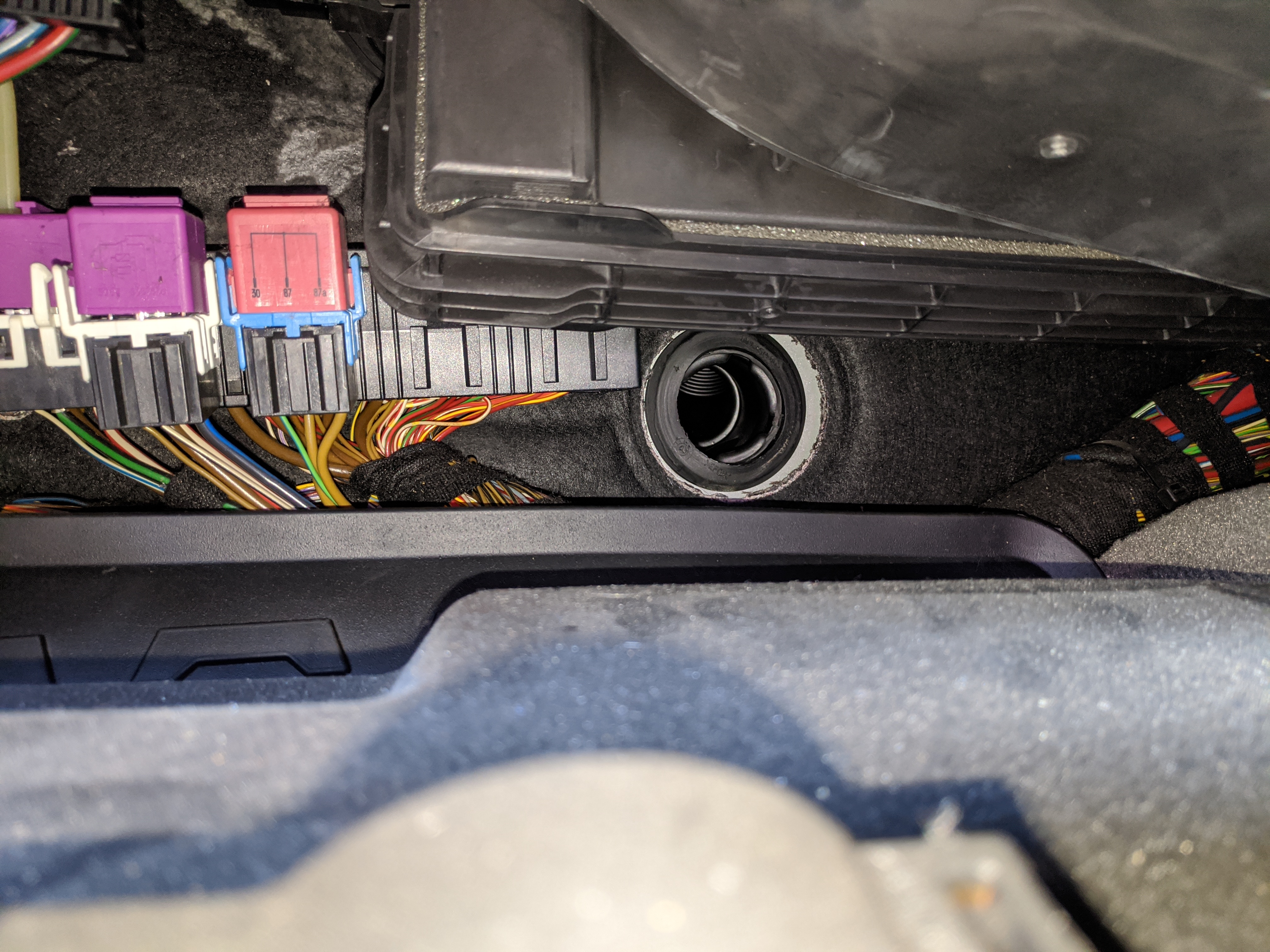

Teine tegevus oli kindalaekas oleva "sound generatori" ava sulgemine. Õnneks svammid olid olemas. See toru läheb siis sisselaske õhuvõtu külge.
Ja siis oli pukside ning õli vahetus.

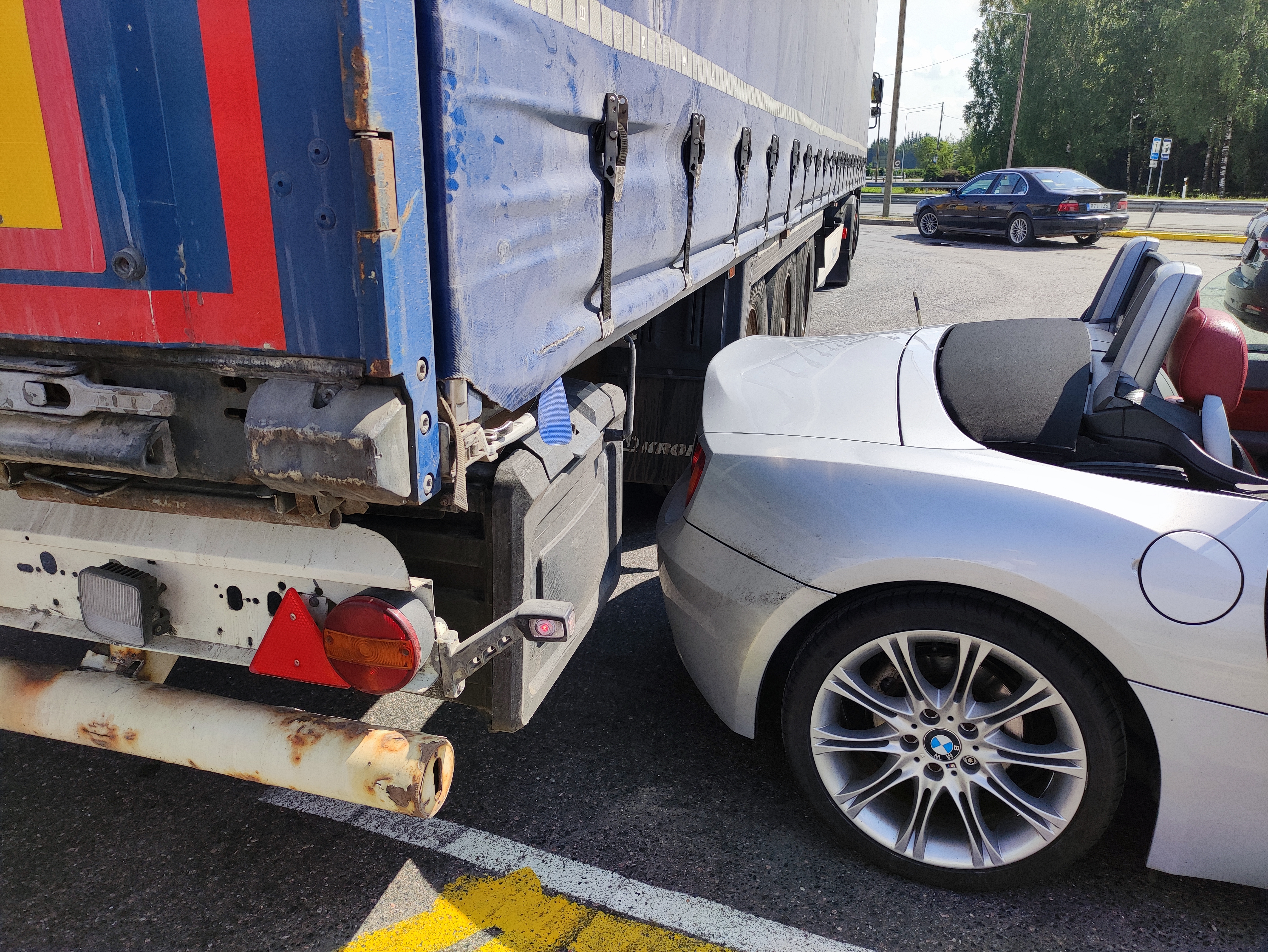

Jaa.. meenutame. Kui ma õigesti mäletan siis töökotta sai auto viidud ühe chrysleri täiega ja tagasi toodud kahega et midagi ära ei kraabiks. Kõige keerulisem oli kapoti sisse keeramine aga õppinud mehed, õiged nurgad ja tehnikad.
Pärast oli hea ka auto toapõrandal ladustada.

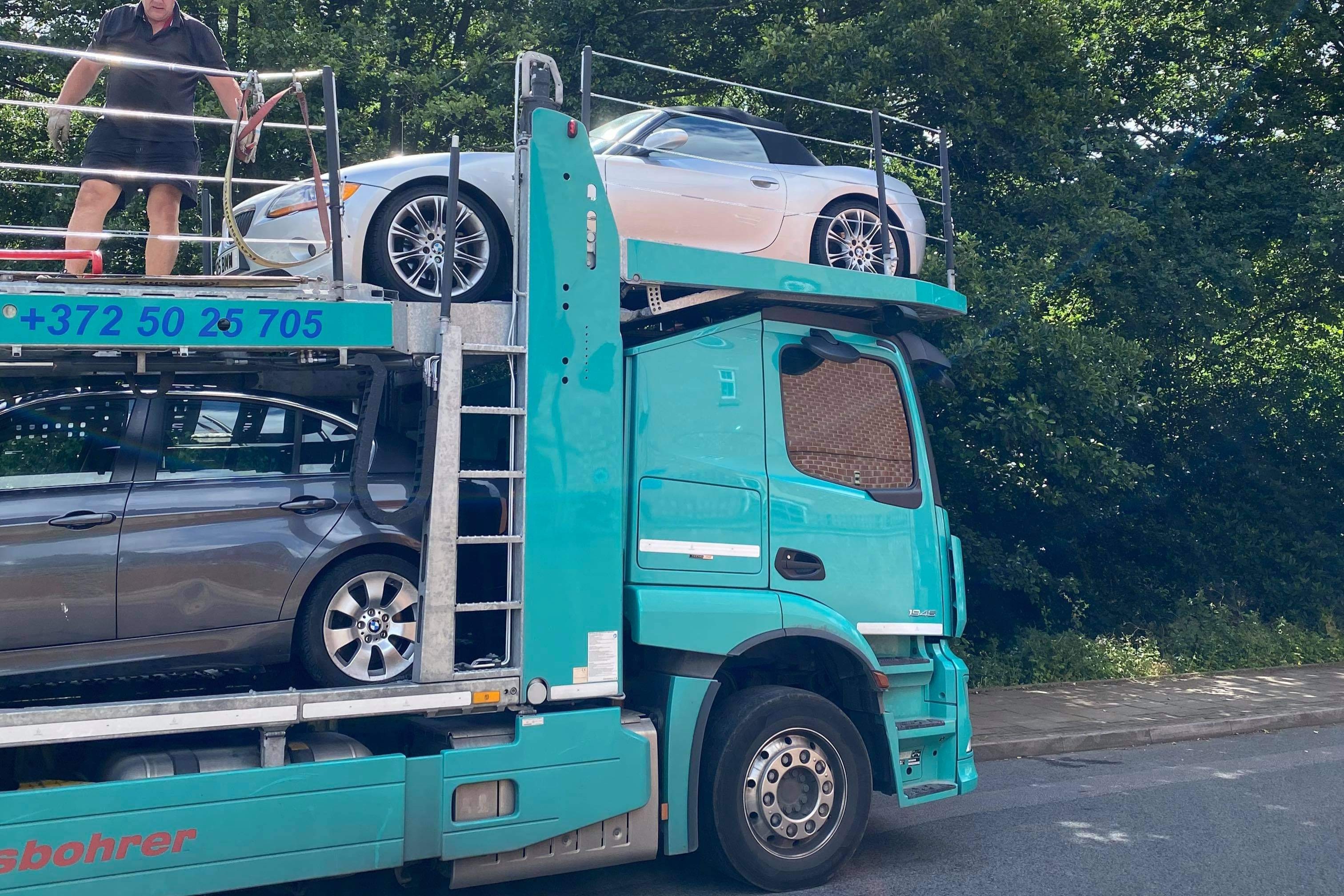

Aga miks see üldse kõik juhtus oli üks vanakooli rekkamees kes tagurdas nn tunde järgi. Nii väike auto mingit tunnet pidurdada temas ei tekitanud.
Kuna tagaosa läks värvi siis loogiline oli ka ülejäänud sellest väikesest autost sama tooni teha. Tagatiivad olid väga kehvad, see oli juba varem välja tulnud. Leedukad impordivad neid masinaid varuosadeks (Eestis Z4 väga levinud ei ole ja lammarid tühjad). Leidsin vanametalli hinnaga uueväärsed Jaapani? auto tiivad. Pakiti nagu titte ja jõudsid sama sirgena minule. Huvitav et seal olid täitsa terved plastik kinnitused küljes. Aru ei saa kuidas nemad selle auto laiali võtsid- minu käte vahel lagunevad need plastikud alati vähemalt kolmeks, pigem viieks või enamaks tükiks.

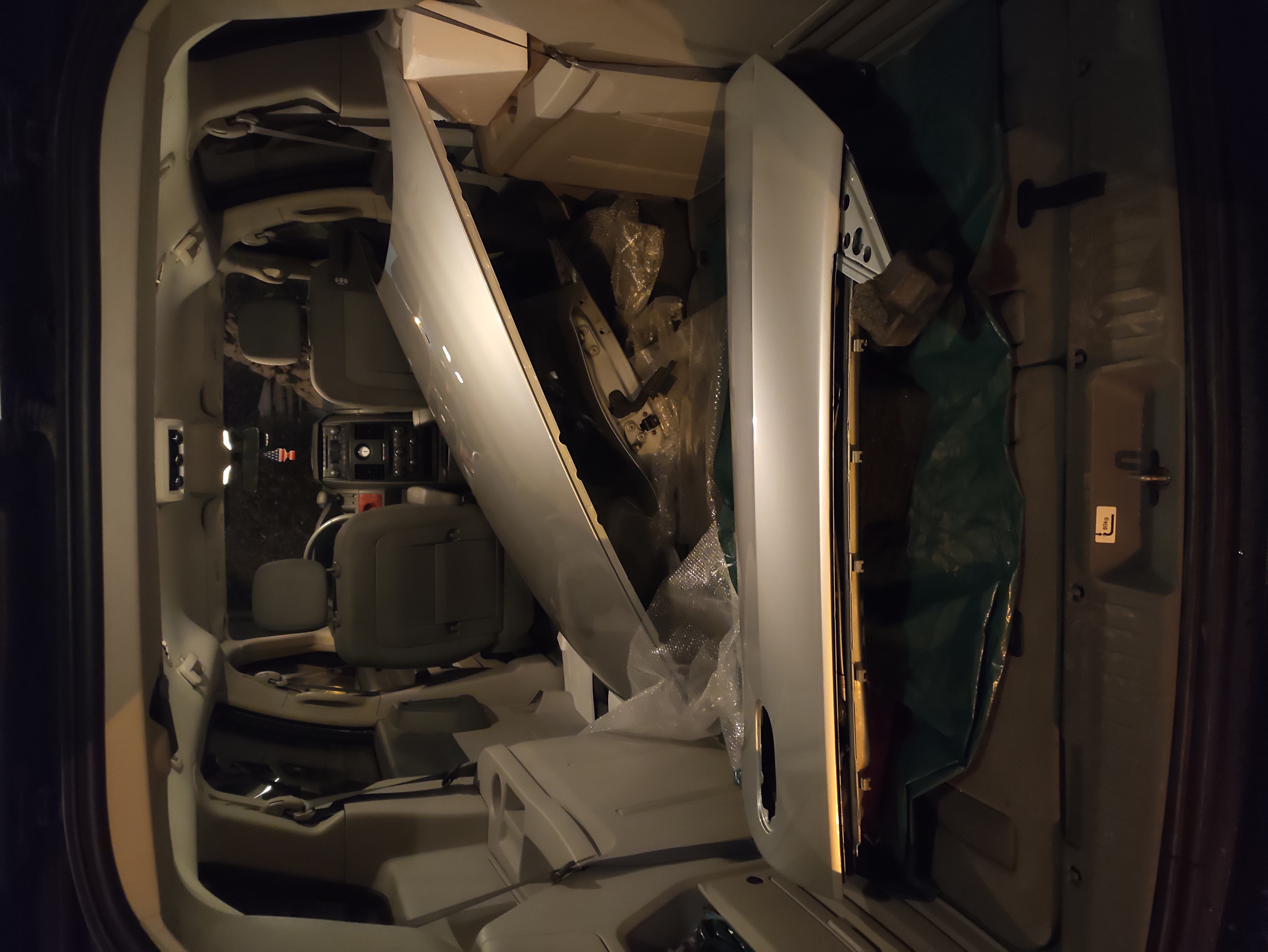

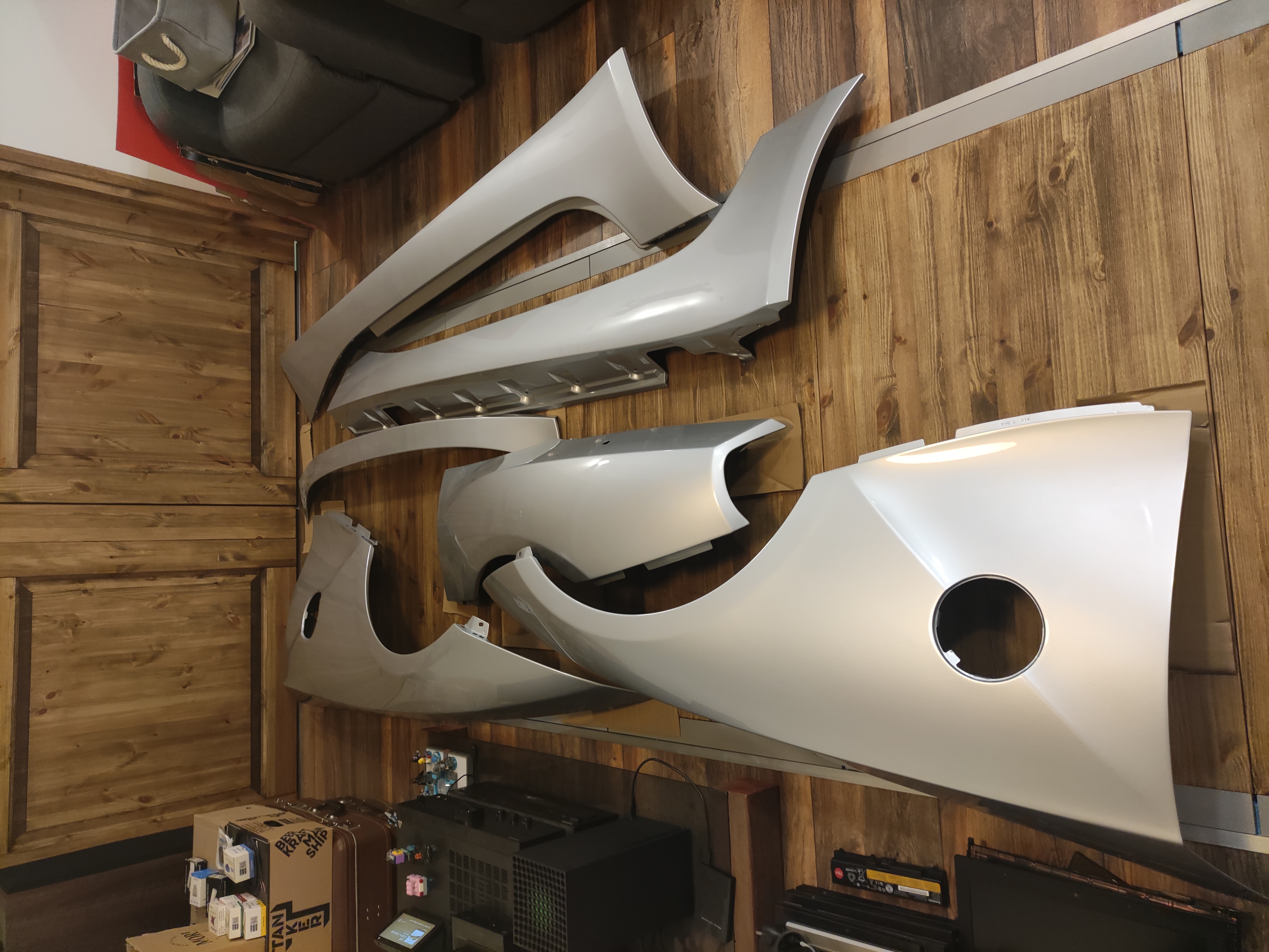

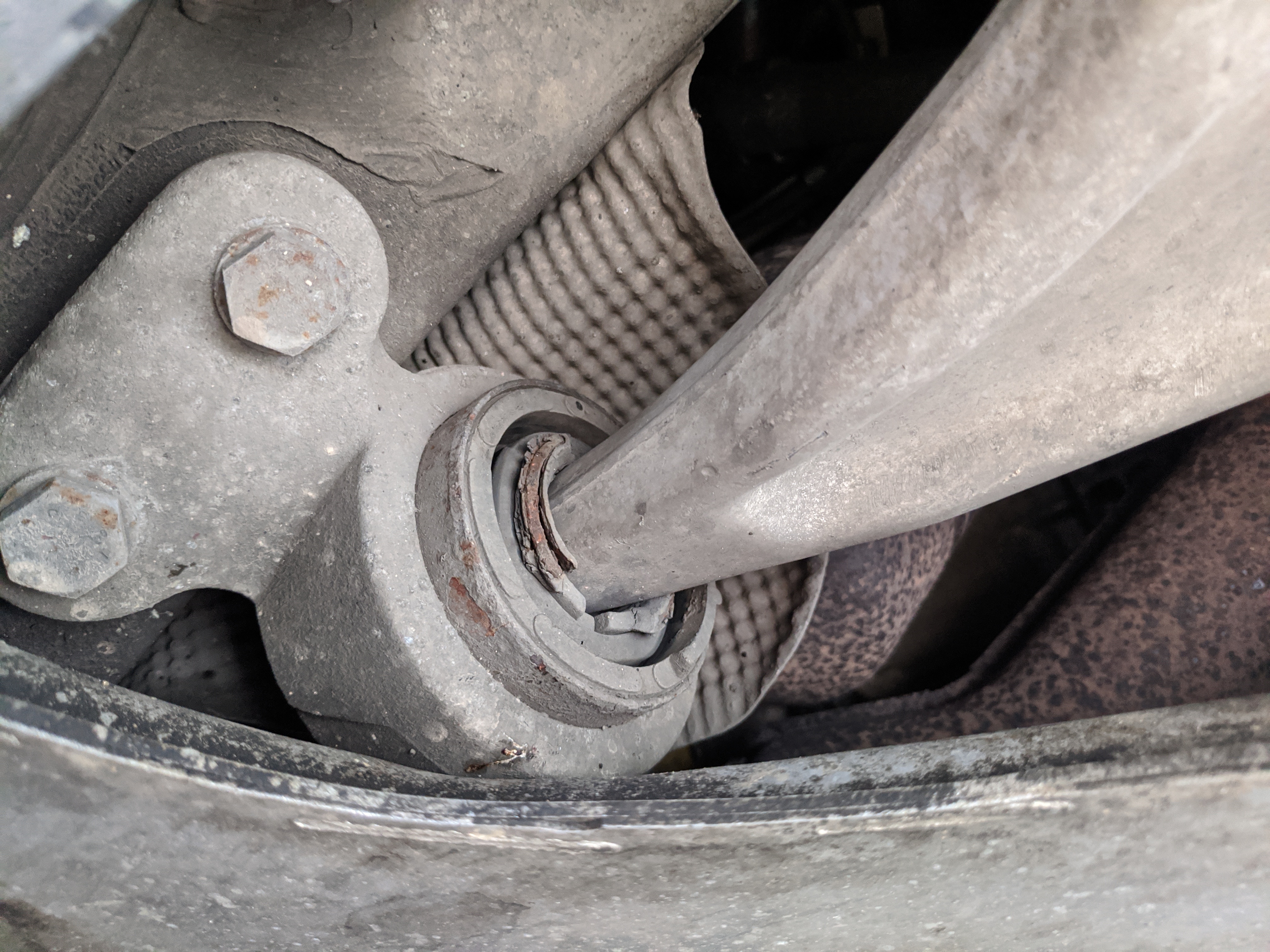

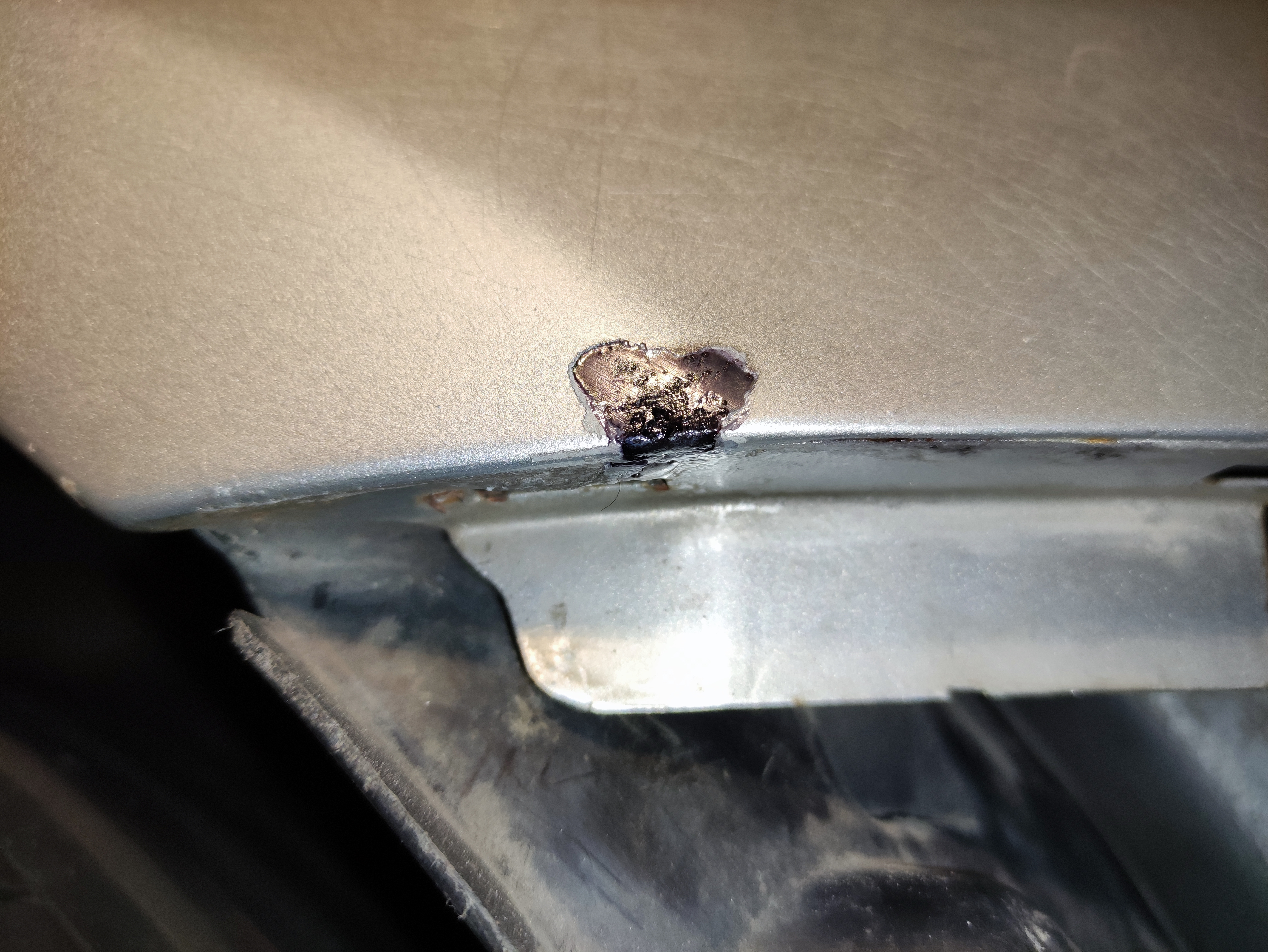

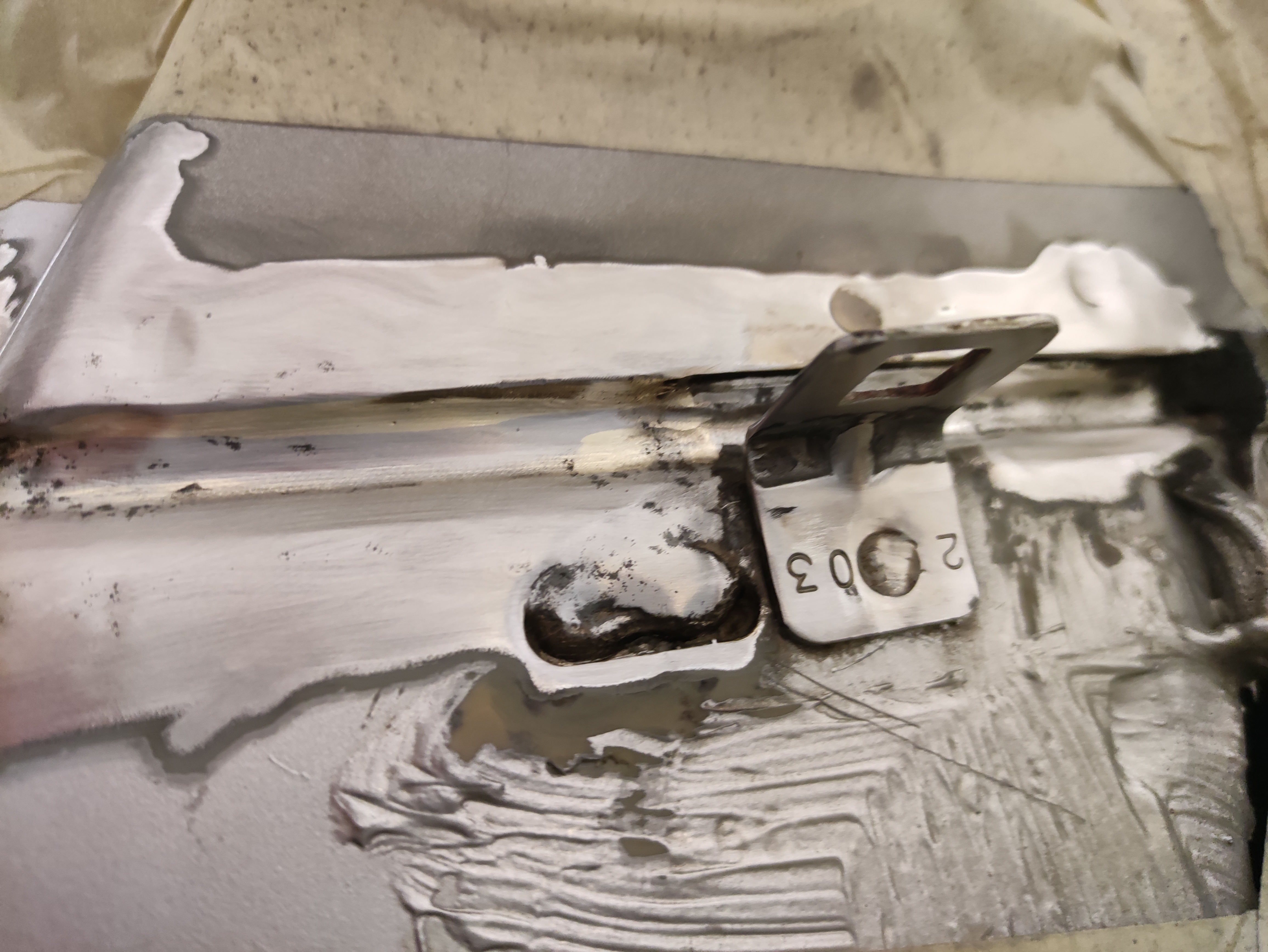

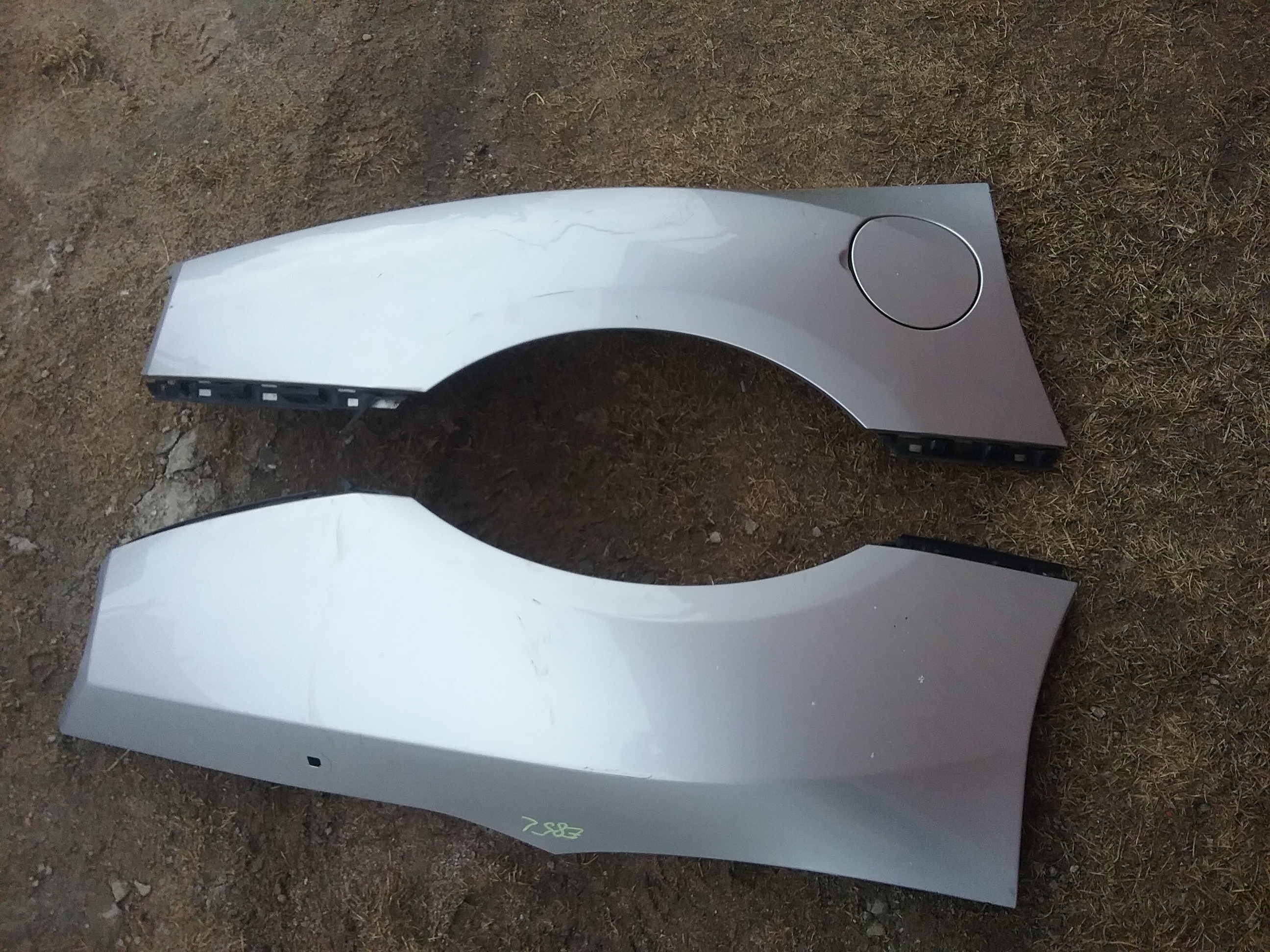

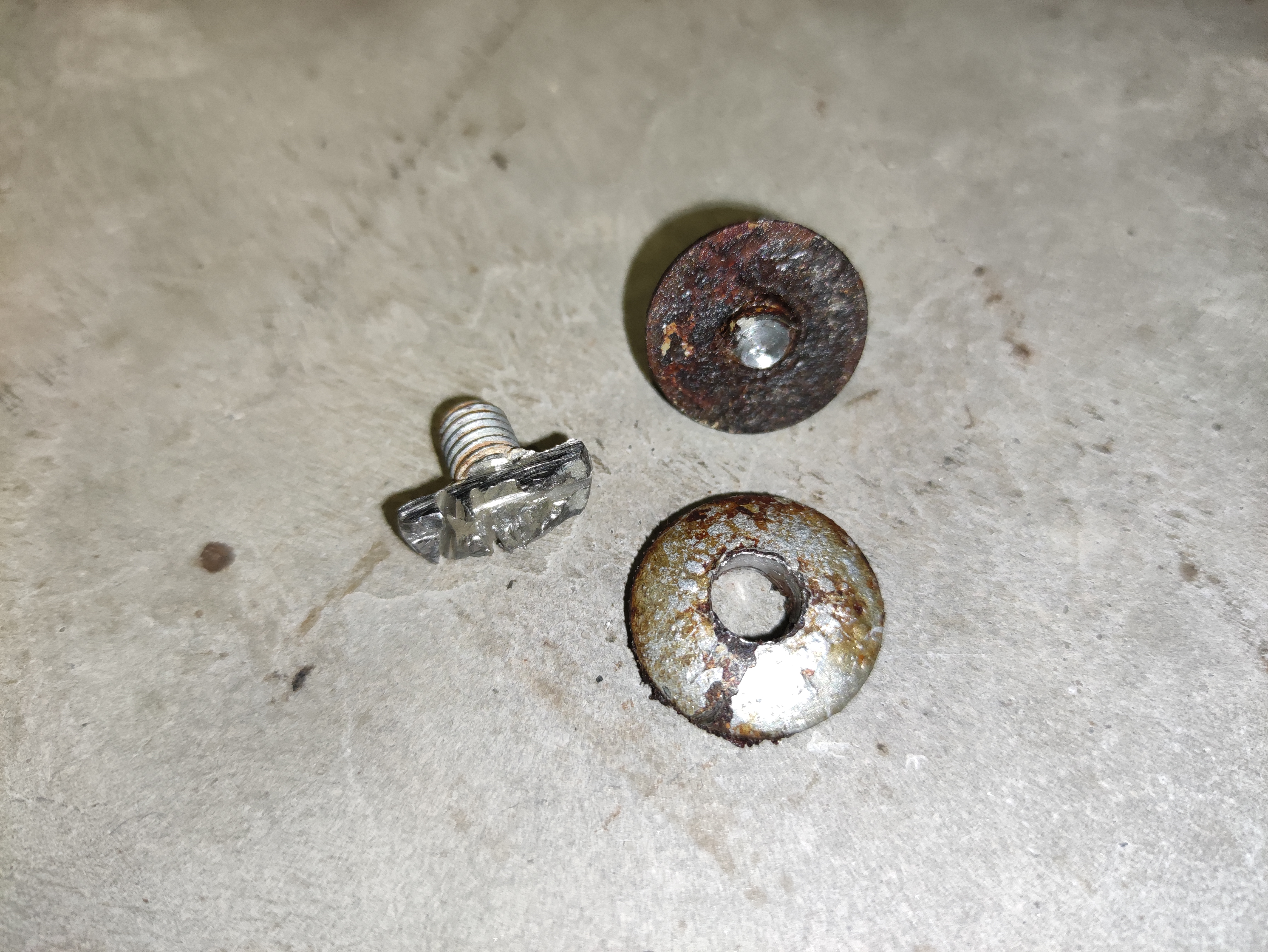

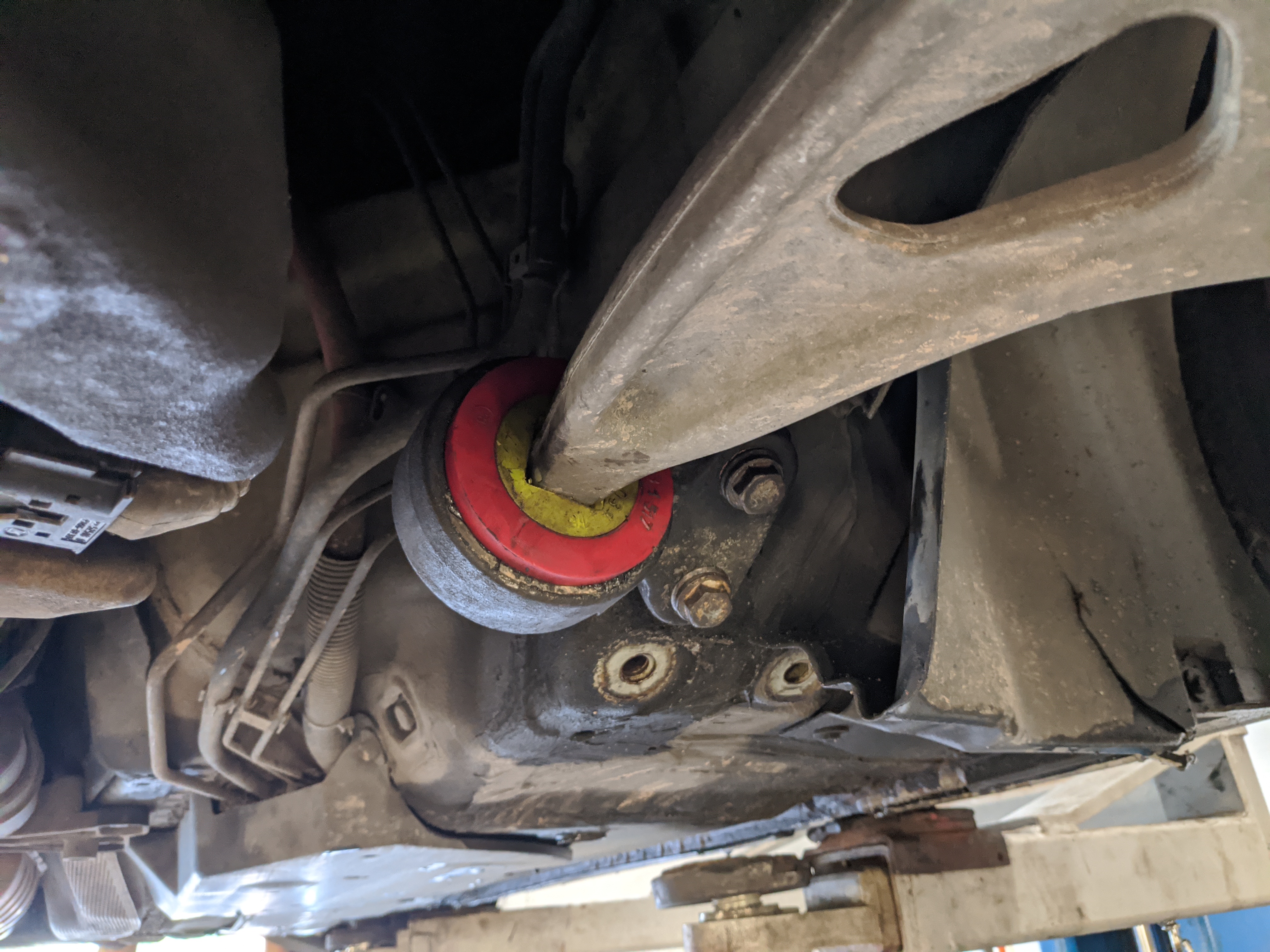

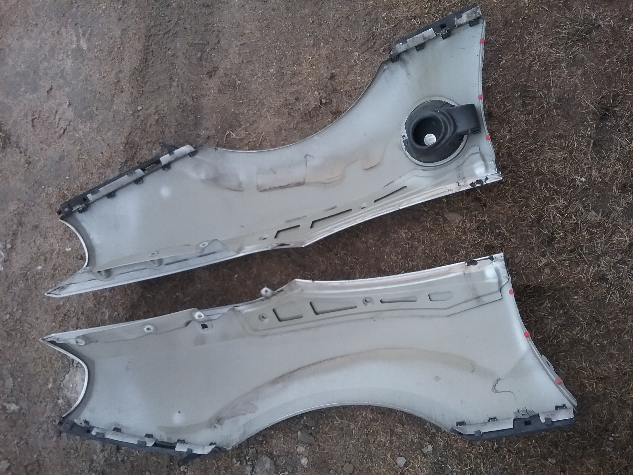

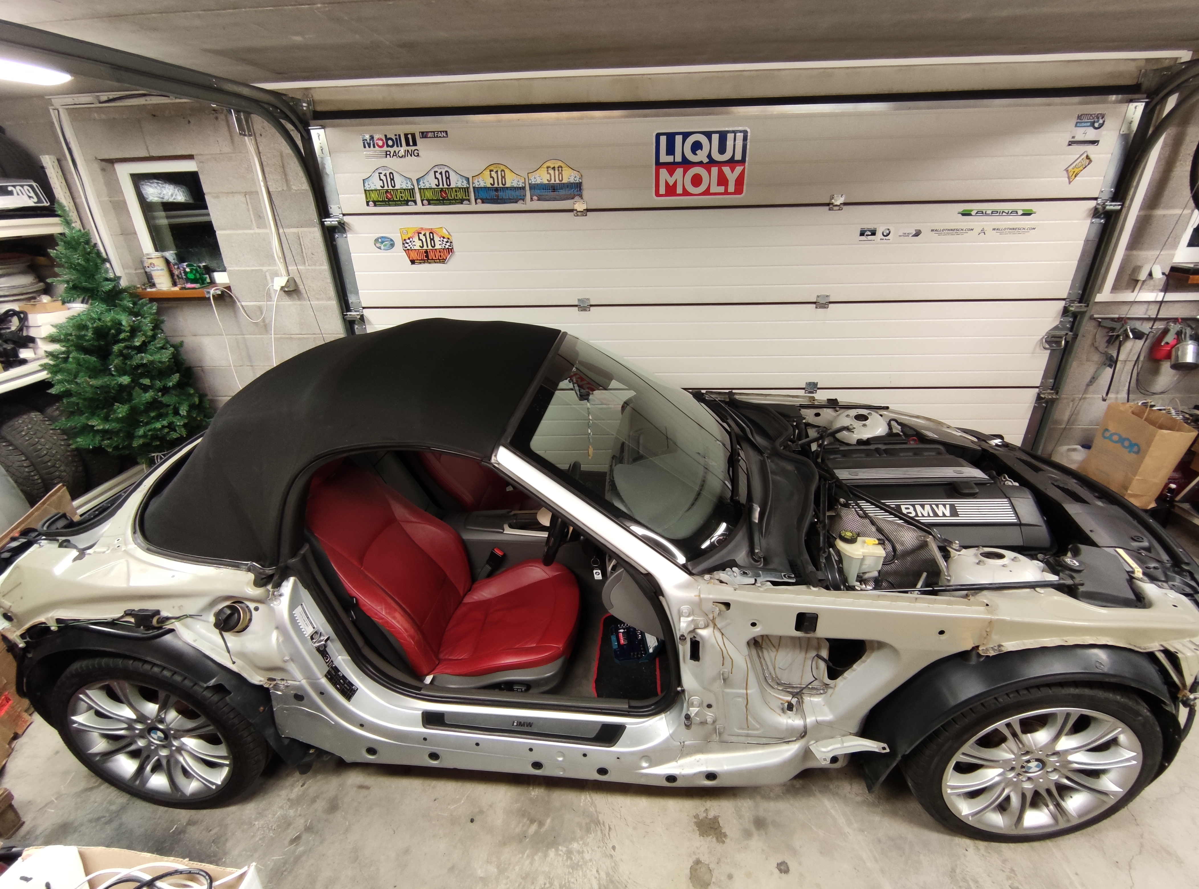

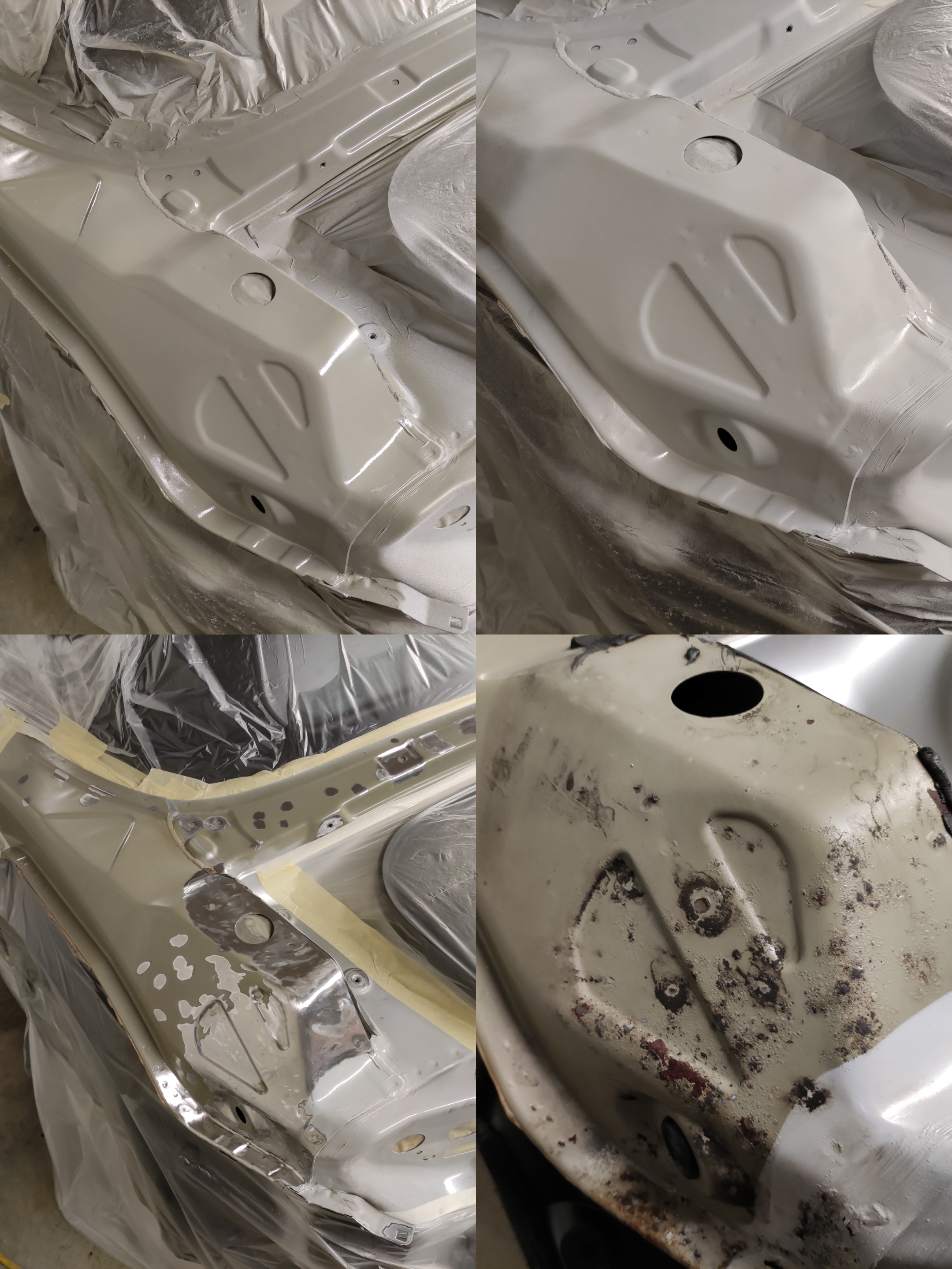

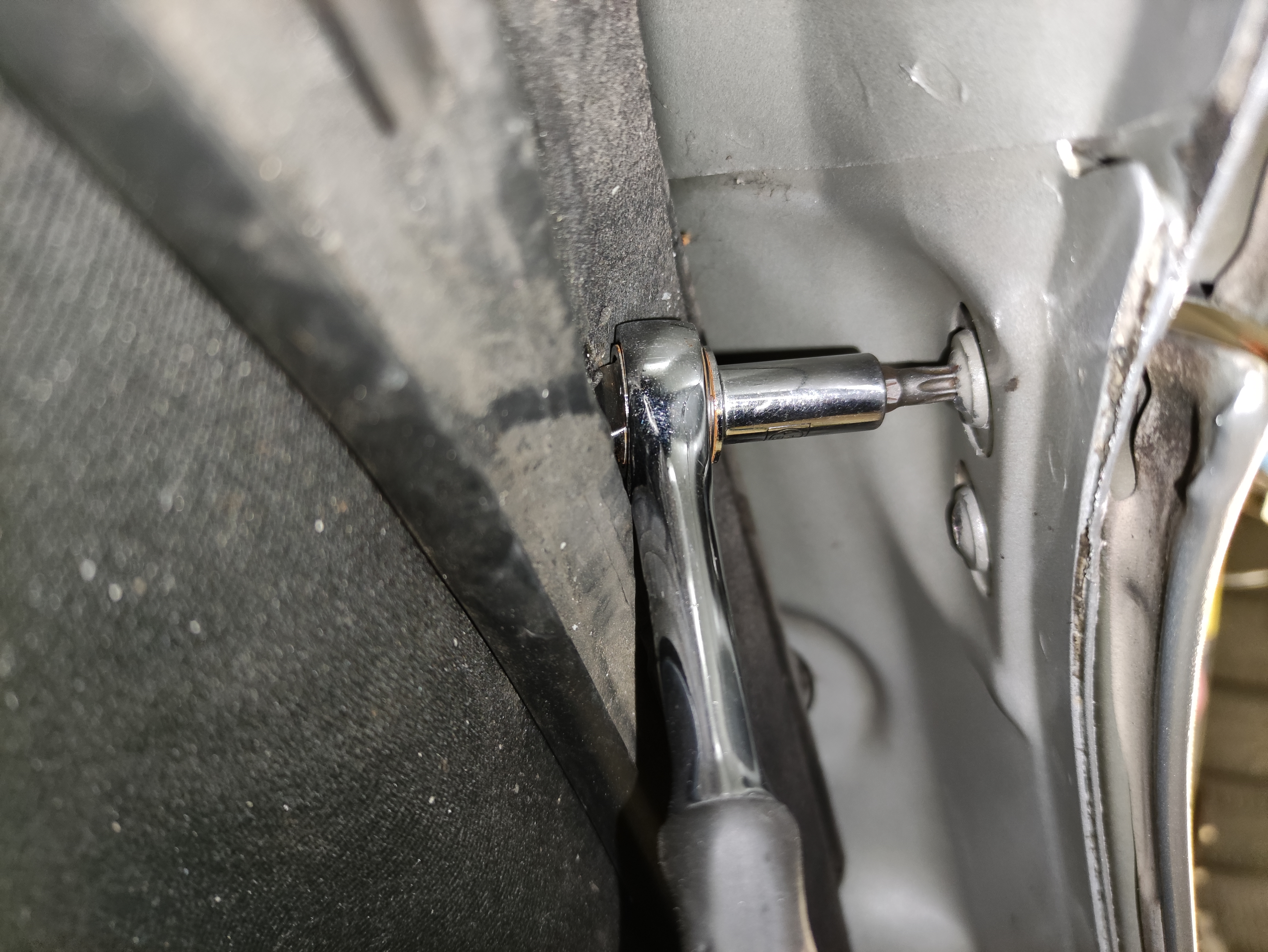

Aga nüüd sellest auto lammutamisest. Tõesti kui kõik õnnestub jääb välistest plekkidest kere külge ainult A-piilar. Tagatiivad on polditud mitte keevitatud. Et ülemisele poldile ligi saada tuleb katusekonstrui lahti lasta ning taga ülemine plekk ära võtta. See on polditud konstrui ja kere vahelt. Selleks peab olema väga õige padrun koos väga õige sabaga (minul ei olnud õige ei padrun ega selle saba), ruumi seal ei ole ja silmaga midagi ei näe. Kõik on kindlasti ilus kui auto on sõitnud Itaalias ja ainult päikesega.
Sama kehtib ka keskmise poldi kohta mis saab inglise kliimas omajagu niiskust. Väga huvitav on "lahendus" kere küljes kuhu tiib kinnitub.. noh.. Ameerika auto ju. Kui kõik see eelnev õnnestub on tulemuseks selline huvitav postapokalüptiline sõiduvahend. Ja siis algab meile omane "kui juba lahti sai võetud" osa.

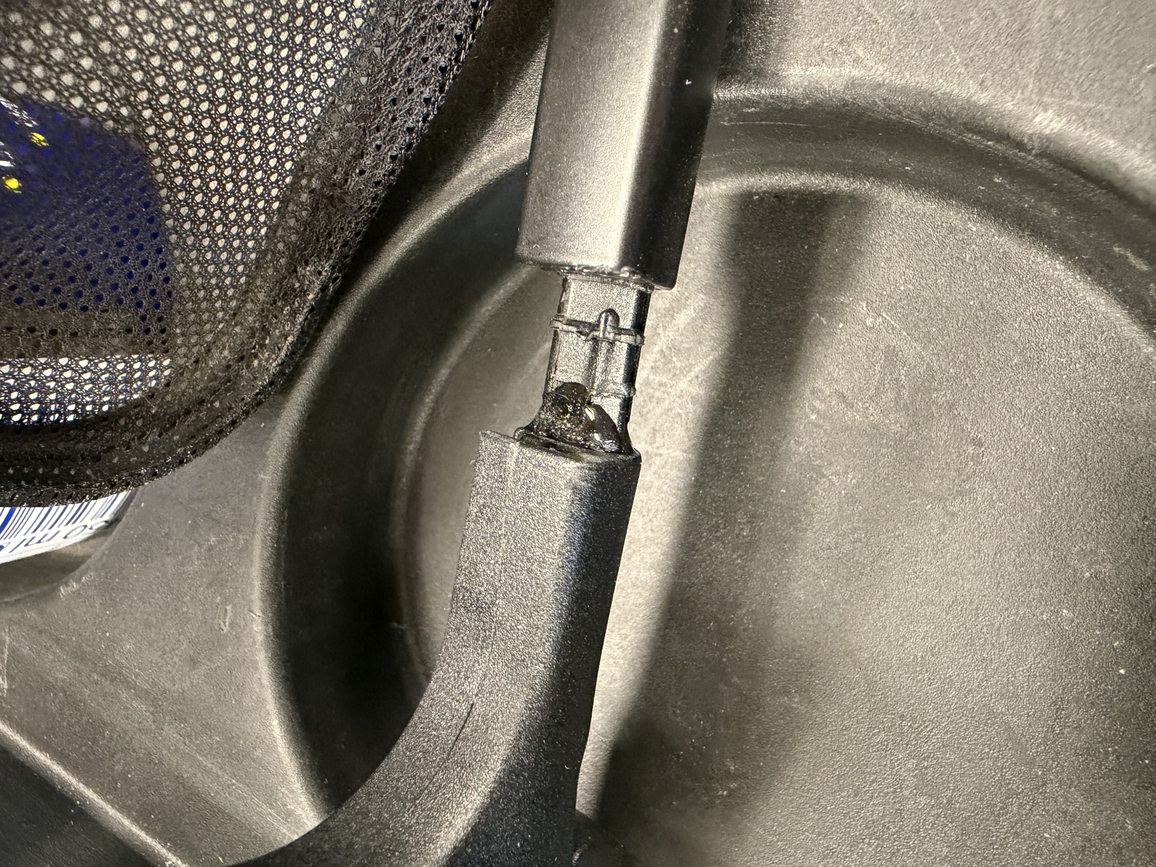

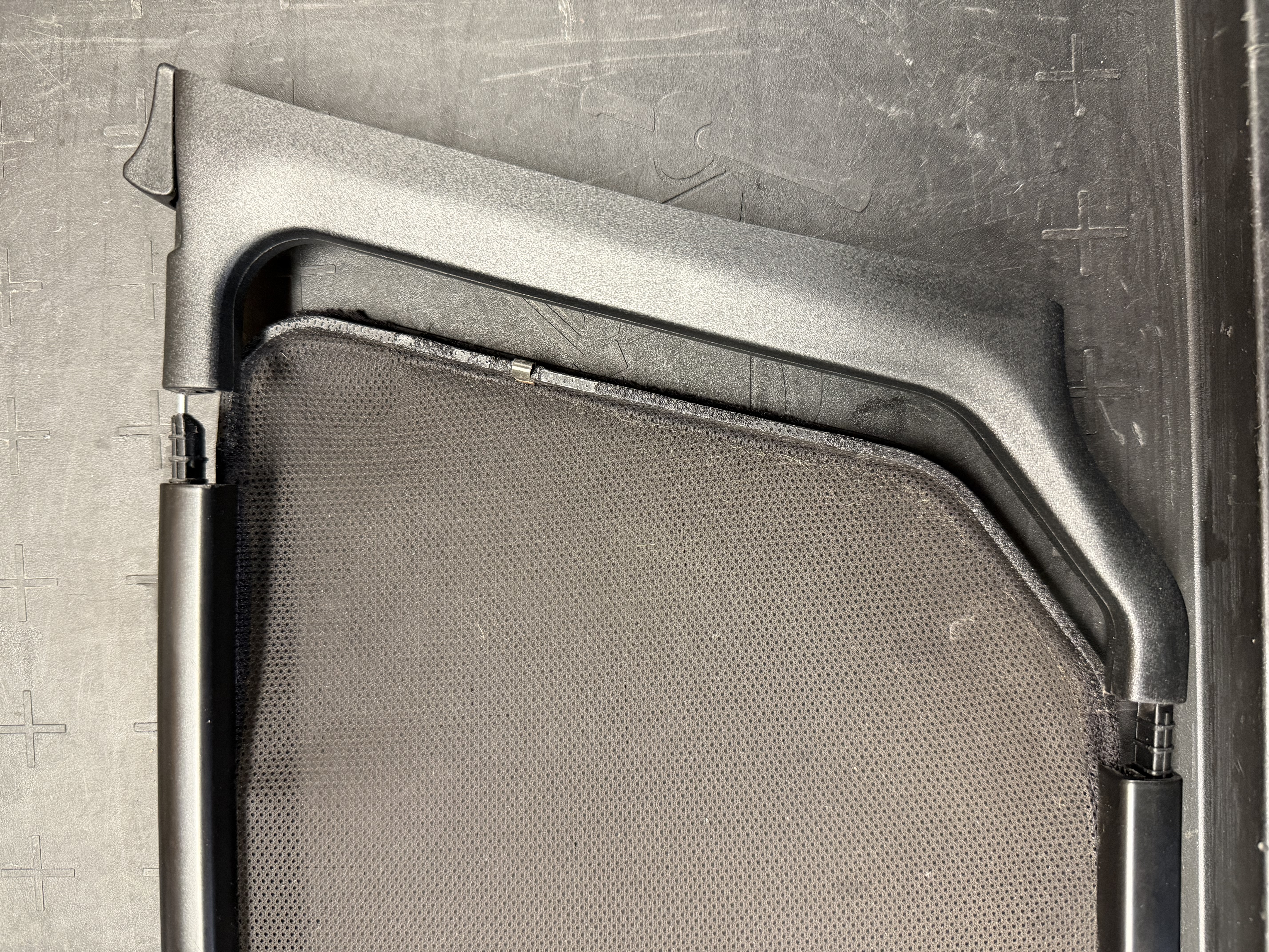

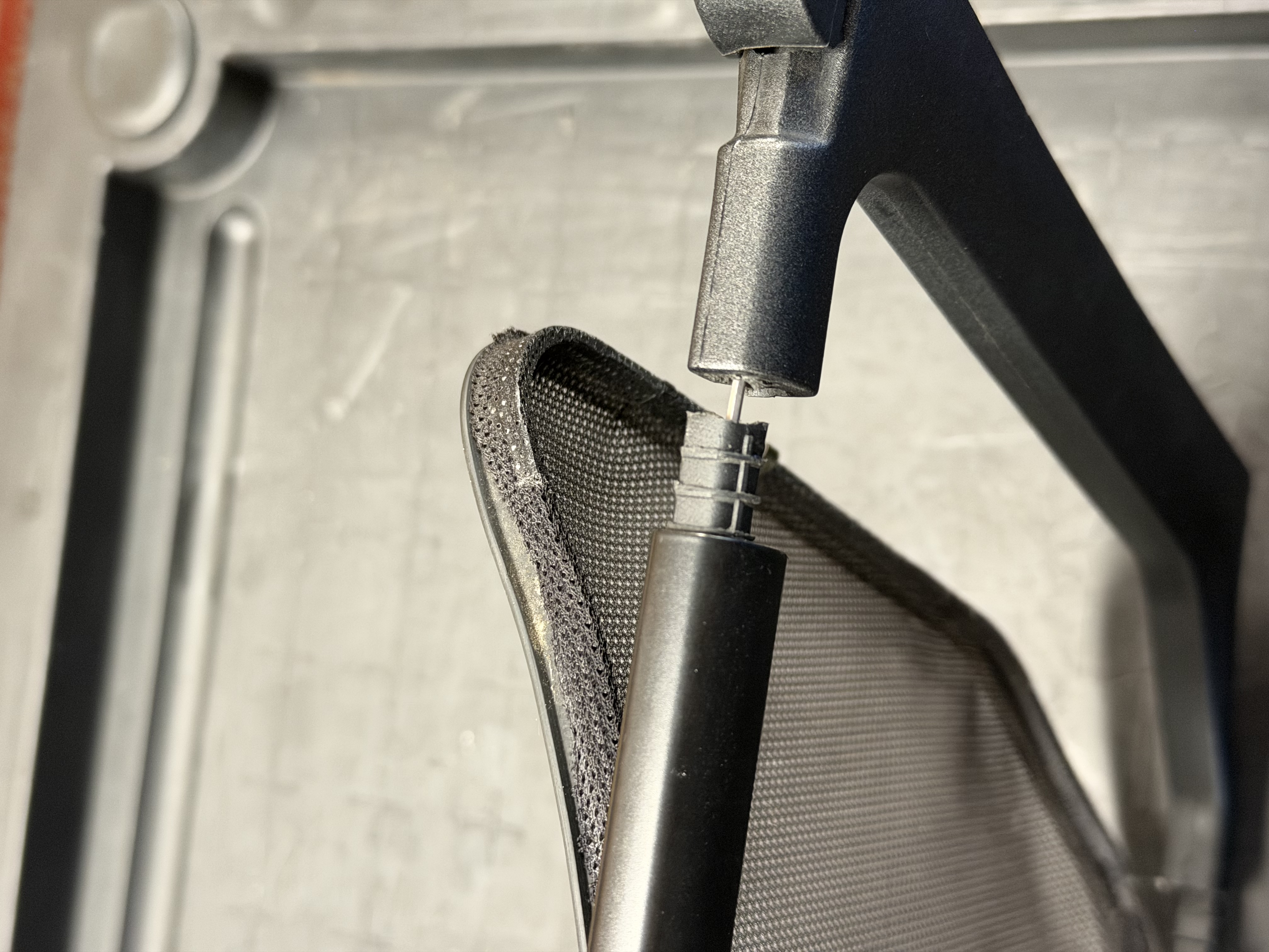

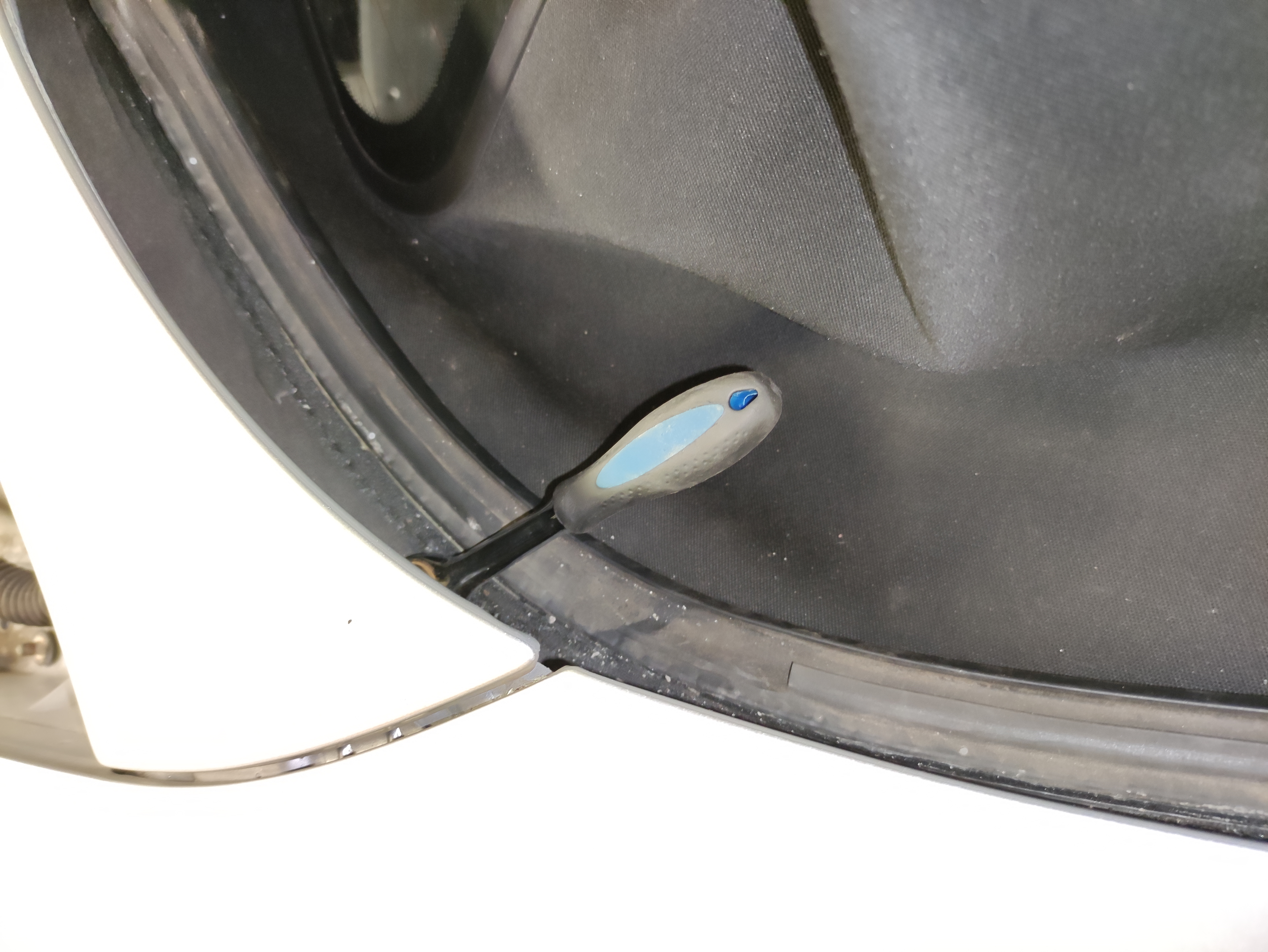

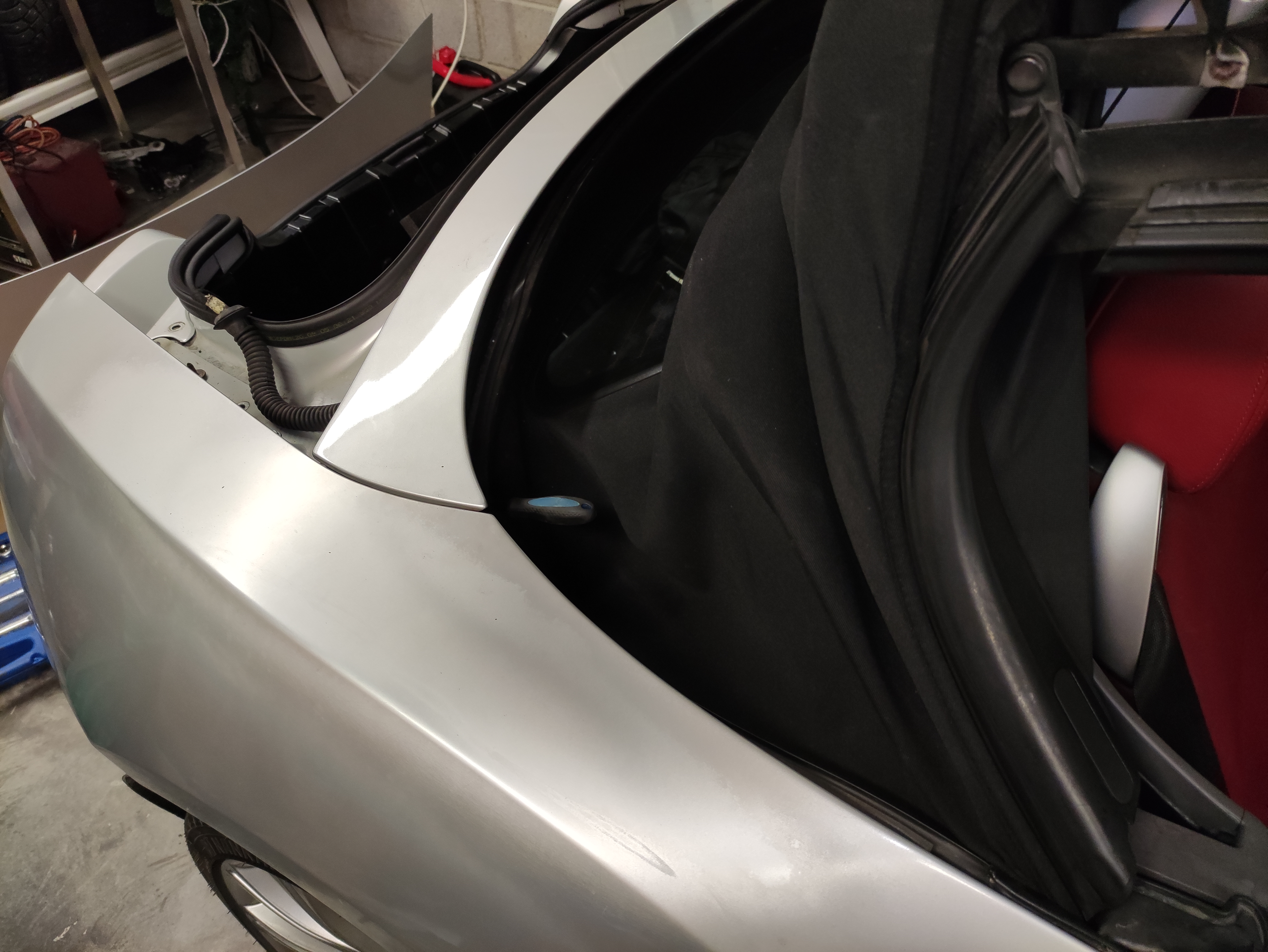

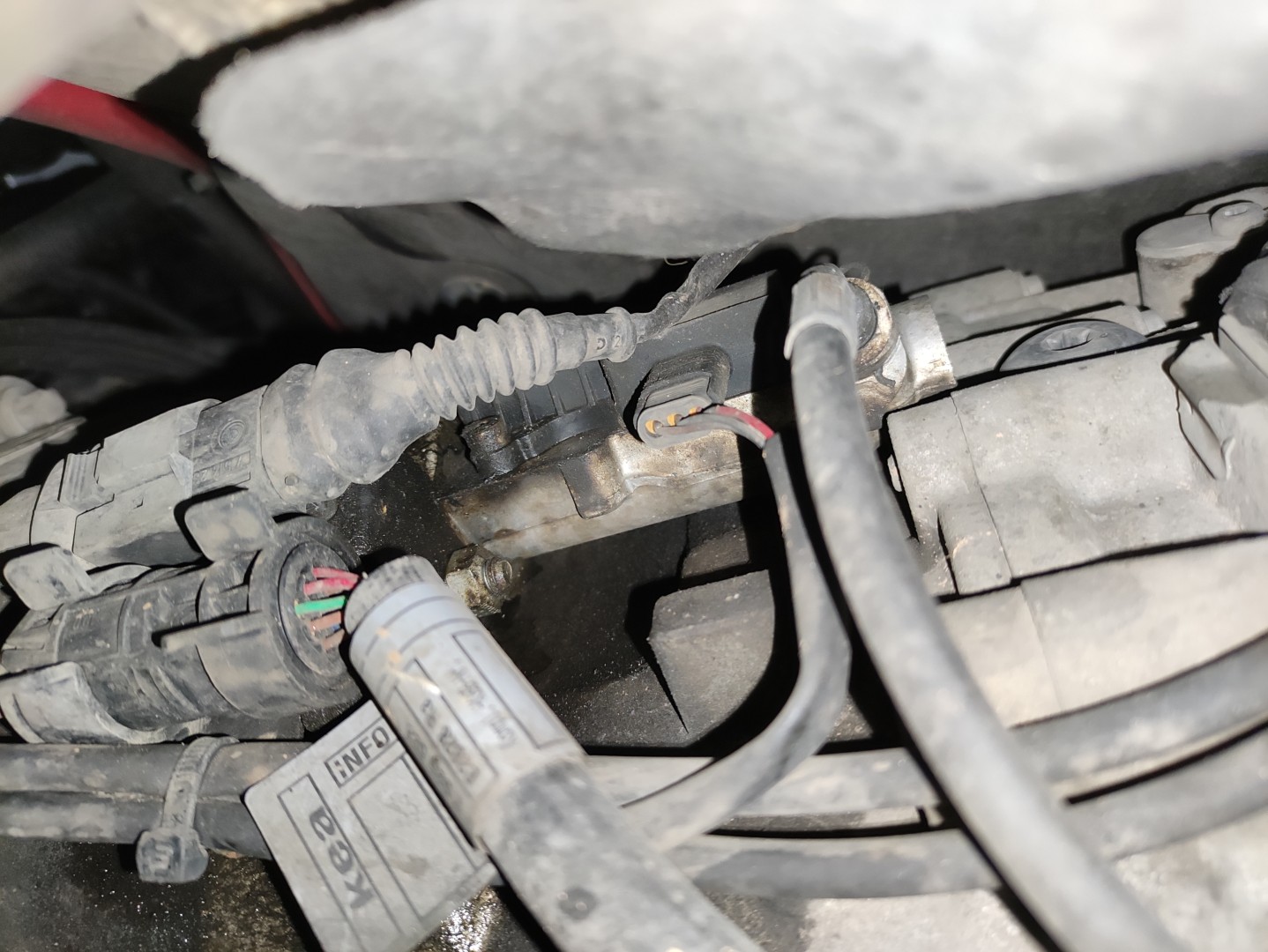

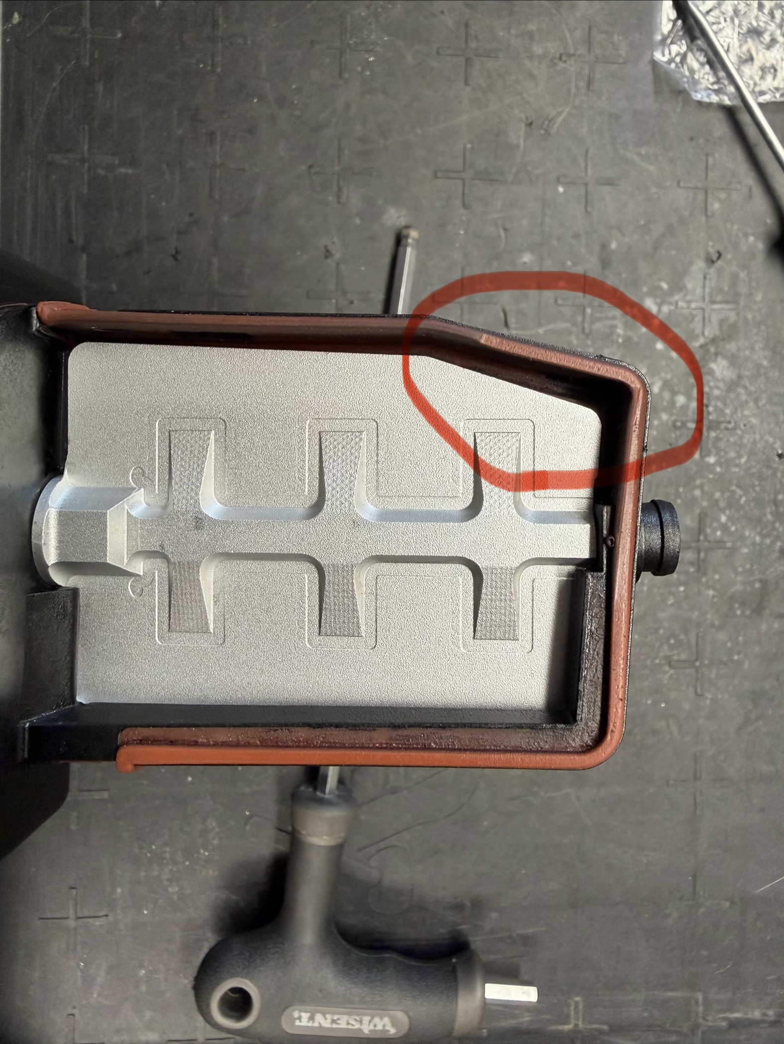

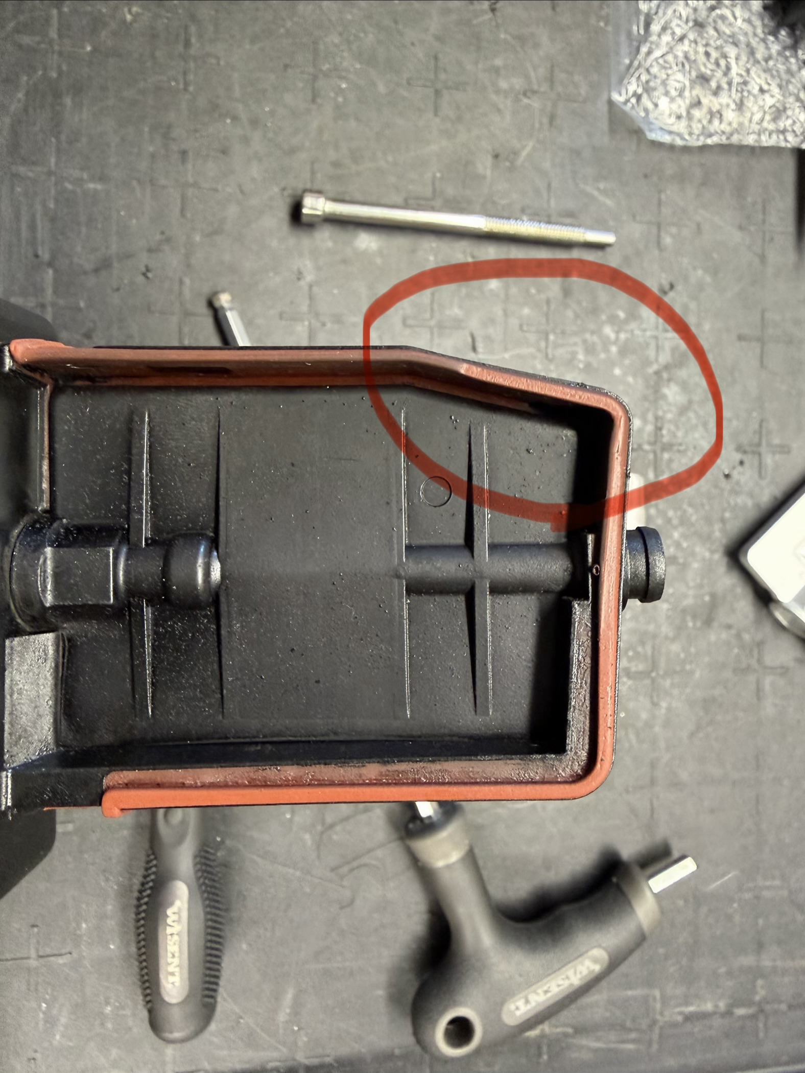

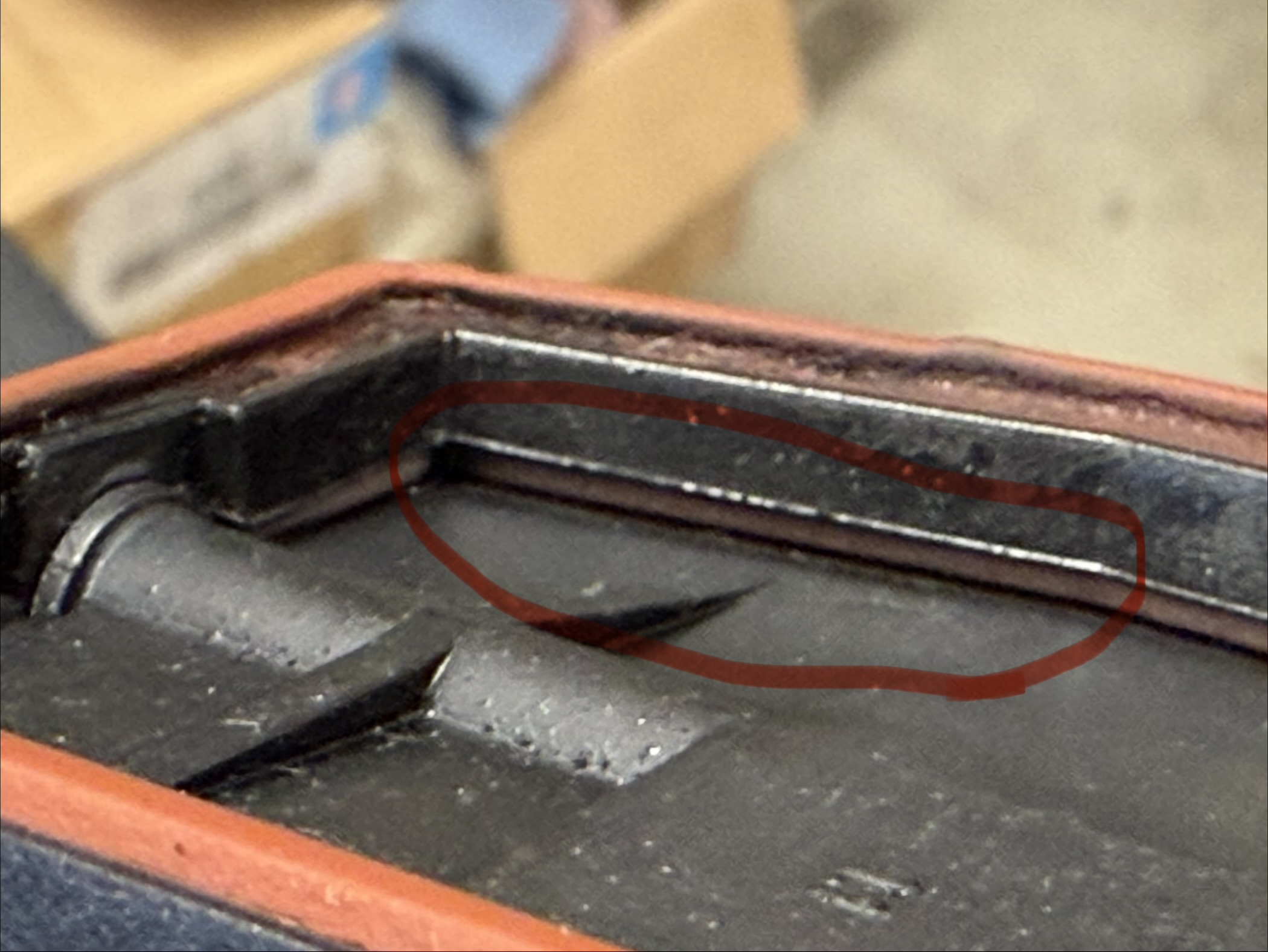

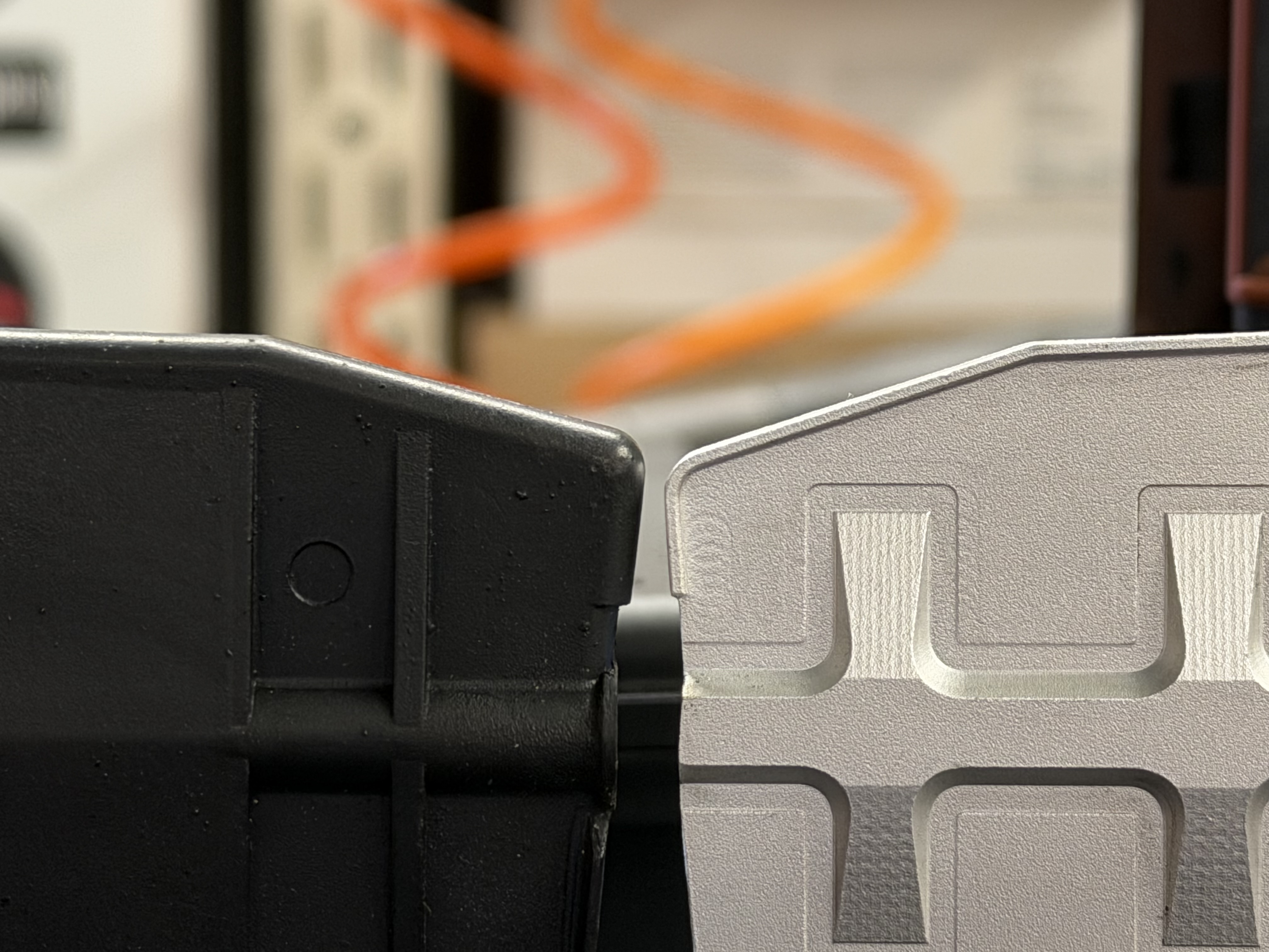

Värskemat posti ka. Keegi oli “tuulevõrguga” liiga jõuline olnud kunagi. Nüüd hakkas häirima ja tegin korda.
- IMG_2011.jpeg (3.78 MiB) Vaadatud 3549 korda
- IMG_2009.jpeg (2.33 MiB) Vaadatud 3549 korda
- IMG_2010.jpeg (8.35 MiB) Vaadatud 3549 korda

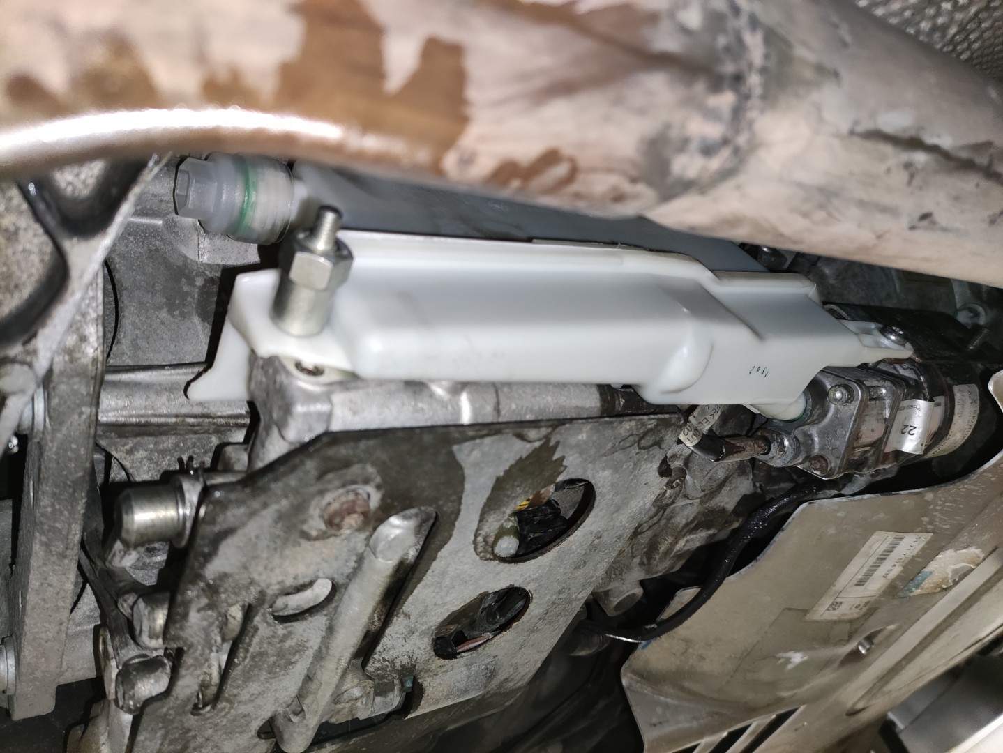

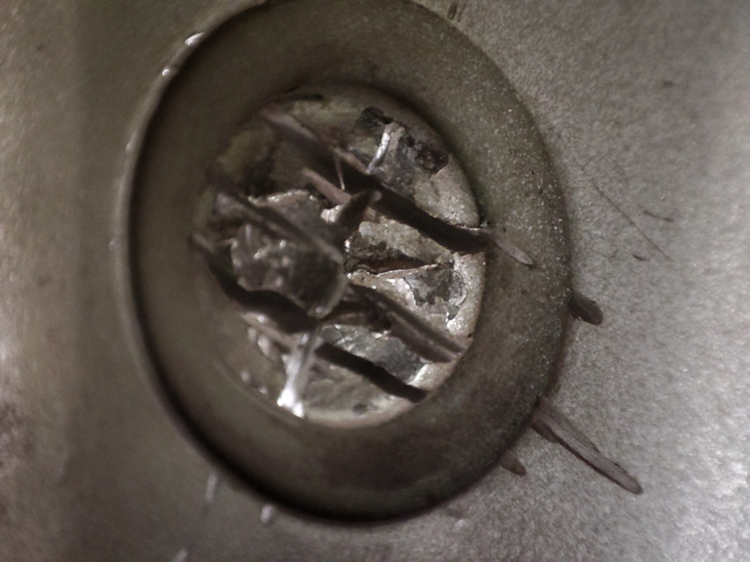

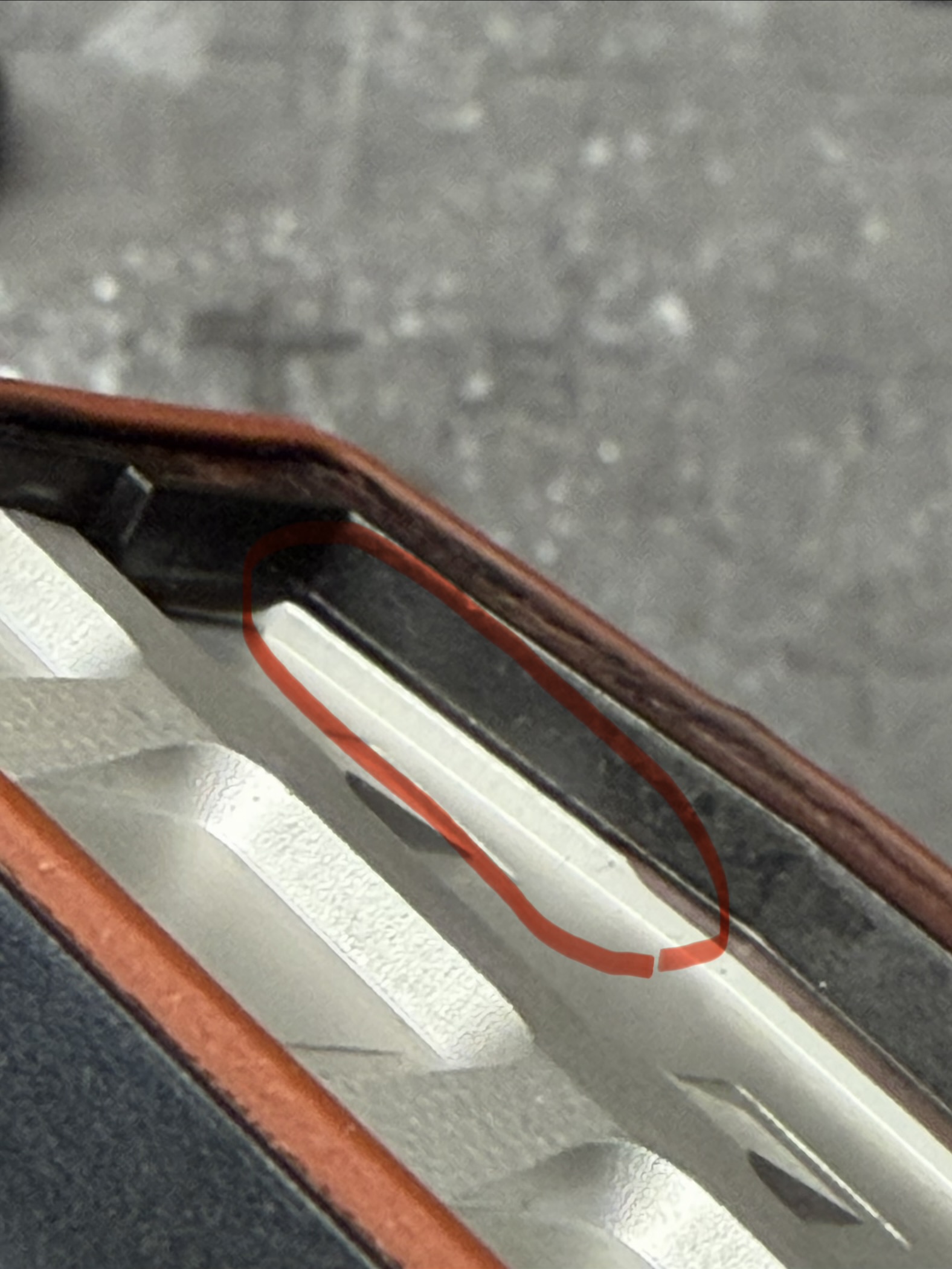

Alu’st hiina disa.. no tummine tükk ja kõik ju tore aga
, vale kujuga ju. Nüüd ei teagi mida teha, tihendi lõhub see seal ära kindlasti. Kas ja kui palju see mootori töösse kandub ei mina tea.
- IMG_2143.jpeg (1.84 MiB) Vaadatud 2076 korda
- IMG_2137.jpeg (1 MiB) Vaadatud 2076 korda
- IMG_2136.jpeg (1.61 MiB) Vaadatud 2076 korda
- IMG_2140.jpeg (1.01 MiB) Vaadatud 2076 korda
- IMG_2139.jpeg (1.17 MiB) Vaadatud 2076 korda
Kui hiinakad liiga suured on, kas viiliga paremaks ei saa modifitseerida neid klappe?
Ma olen ühel M57 mootoril need klapid üldse vahelt välja visanud, erinevus mootri dünaamikas ja kiirenduses oli marginaalne, kui üldse. Bensukal ilmselt on efekt suurem. Samas, sellest lekkivast tihendist midagi kurja küll ei tohiks sündida.
Hiinakas on liiga väike, muidu polekski asja. Vaidlengi nendega et ärge müüge pa…a maailmale aga ega nad aru ei saa mida valesti on teinud.
