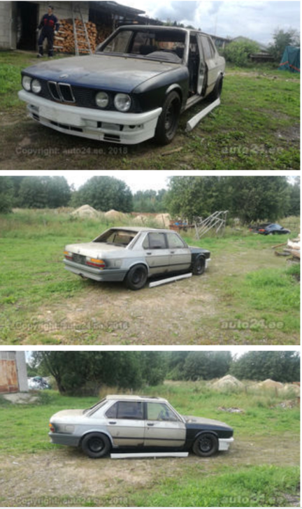

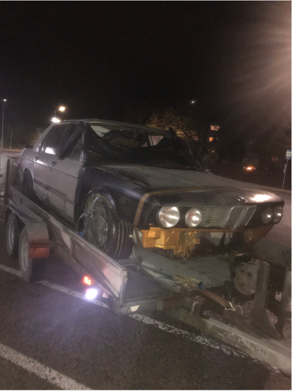

Ehk siis sai 2018 aasta sügisel tuli selline tuhin, et hirmsasti oleks vaja omale ühte projekti. Otsisin omale mingid kandidaadid välja aga need lipsasid käest. Peale seda tuli müüki üks poolik projekt 535i lugesin esialgu pealkirja ka valesti auto24-s, ongi kõik tipp topp 160kw jne... aga peale 10 korda kui kuulutust vaatasin jäi silma et ei olegi on hoopis m50b20 e36 pealt. Tõmbas veits tuhinat alla aga sai omanikuga räägitud ja mõtlesin, et mis seal ikka ju ma toon selle ära. Tõukas ikkagi ju see, et too on 535i. Ja ühel novembri kuu hommikul saigi Hiiumaalt starditud Vastseliina poole. Ega ta midagi ilusat polnud aga samas minule polnud kole ka :D
Pilt kuulutusest ja toomisest:
Manus Kuulutus.PNG ei ole enam saadaval
Manus toomine.PNG ei ole enam saadaval
Peale seda pikka päeva sai auto koju toodud ja läks garaaži peitu, kuna ilmad läksid vastikuks ja jube pime oli ka siis sai ainult silitamas terve talv käidud :D

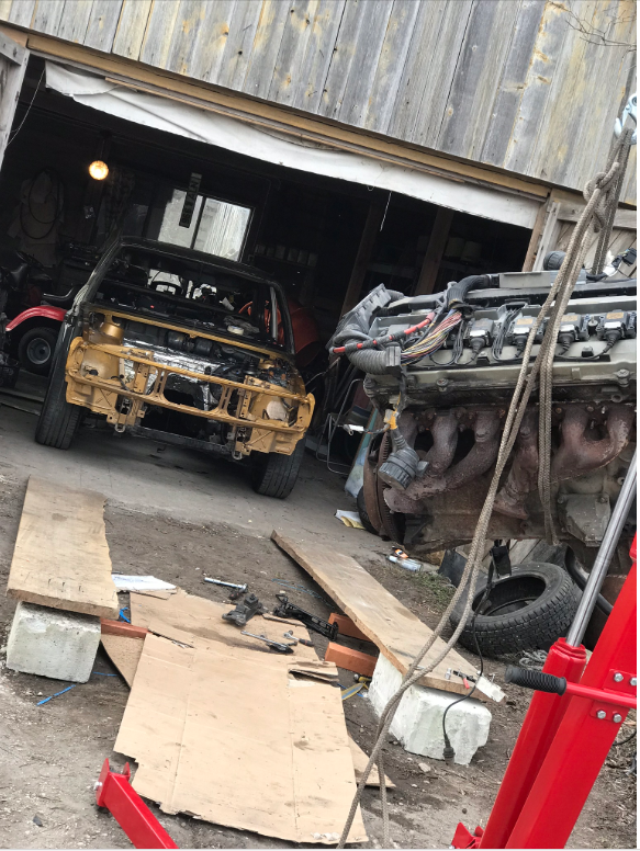

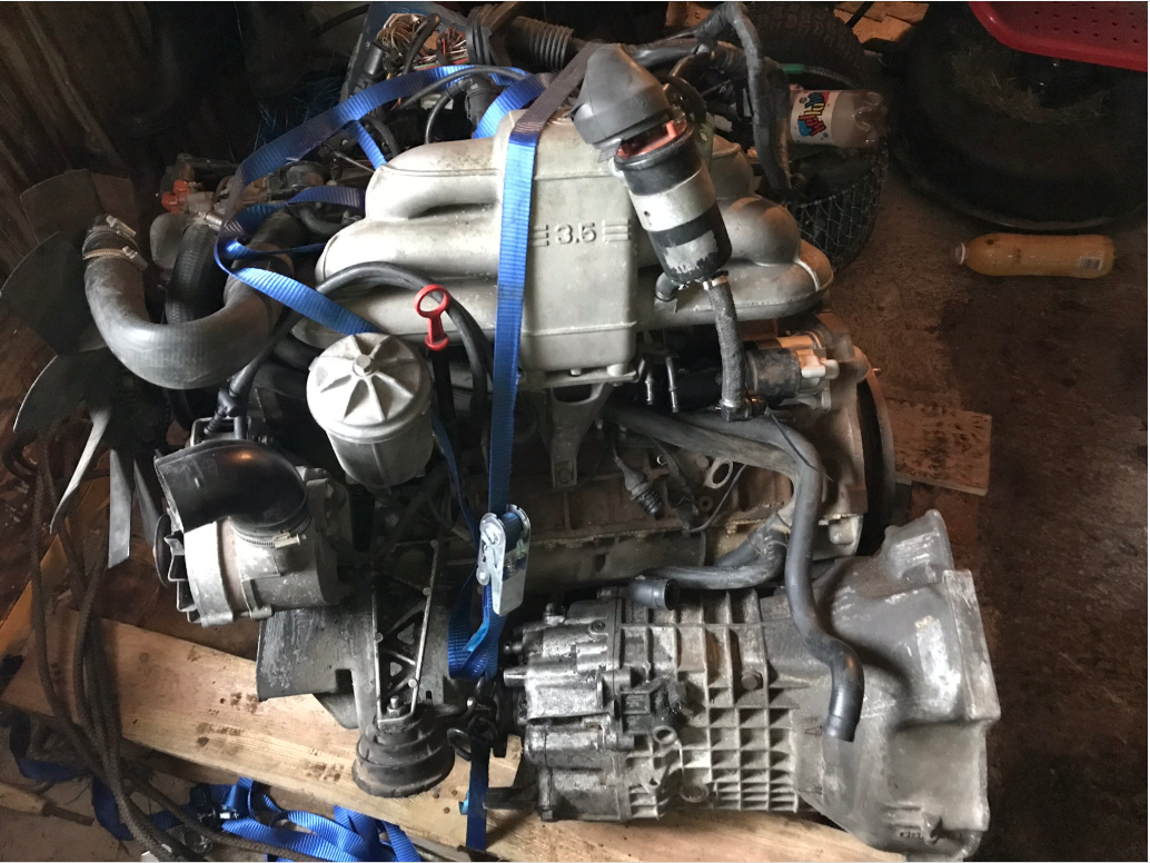

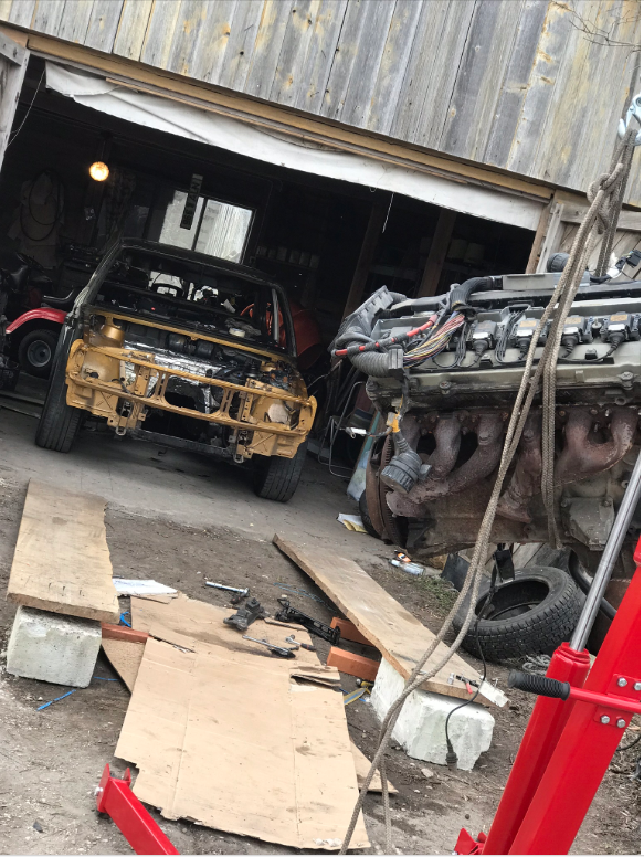

Aga Kui lumi hakkas ära sulama sai masin tagumisest garaažist välja ajatud ja ette poole ära toodud. Aga mõni päev enne seda sai ka uus mootor toodud. M30B35 peaaegu õige. :D
Pildid kui mootor sai koju garaaži.
Manus Mootor.png ei ole enam saadaval

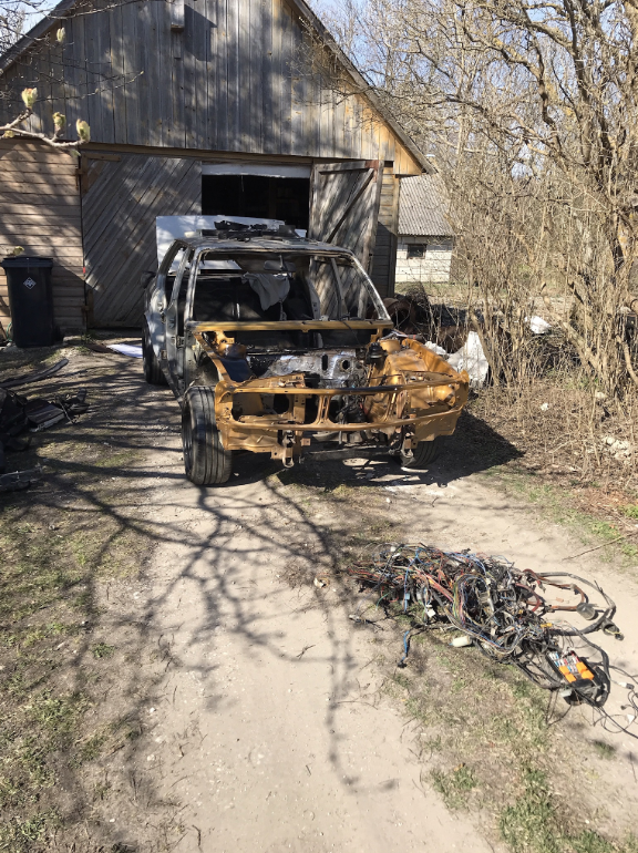

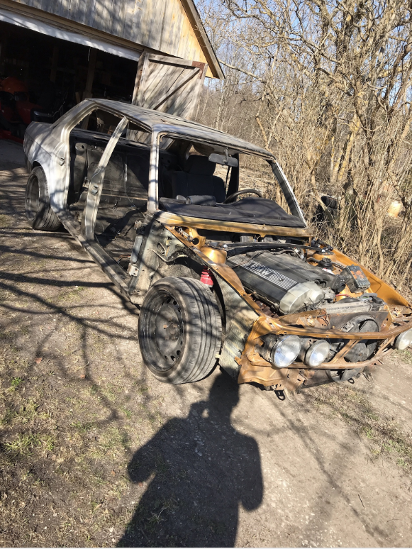

Peale seda sai vist paar nädalat ainult oodata ja hakkas juba ilm lubama ja järjest soojemaks läks ja lumi kadus. Kohe hakkasid lammutustööd
Auto laiali, mootor maha jne..

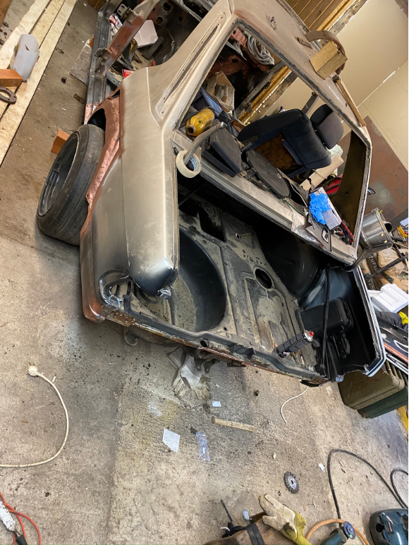

Siis mingi päev käis Sõber külas, lõi kruvika läbi tulemüüri ja rattakoopa ühenduskoha, peale seda hakkasin igalt poolt kust roostet nägin kruvikeerajaga torkima ja liivaga pritsima. Ja nii tuligi üks nv mott ja proovisin elus esimest korda plekki voltida ja keevitada.
Nii sai keevitatud see tulemüüri ja koopa osa jne. aga tegin töödest lolli peaga storysi ja nii need pildid on kaduma läinud. Põhimõtteliselt on autole nüüdseks ring peale tehtud. sai ostetud uus põll ette. Kohe peale põlle ostmist lappisin nina kokku sain motti juurde. hea oli vaadata kohe korraks. Siis sai tagumine ots on ostetud. Korralikud uksed (peale kunde oma siis). Igast tööriistu ja asju. keevitatud. Hetkel tegelen tagumiste koopaservadega. Tuleb välja et see klokkerholm päris ikka ei istu. saan korralikult maadelda sellega. Hakkasin keevitama ja siis tuli meelde et uksevahed oleks ka mõistlik üle vaadata. Pidin pikali kukkuma kui nägin seda vahet :lol:

See nädalavahetus võtsin ennast jalle kokku ja lõpetasin tagumise tiivakaare vahetuse juhi poolel ära. Korralikult kukus aega nende paika saamisega. Nokk kinni saba lahti. Lõpuks sain enam-vähem asja paika. Nii et jäin ise rahule. Paar pilti kah 🙂

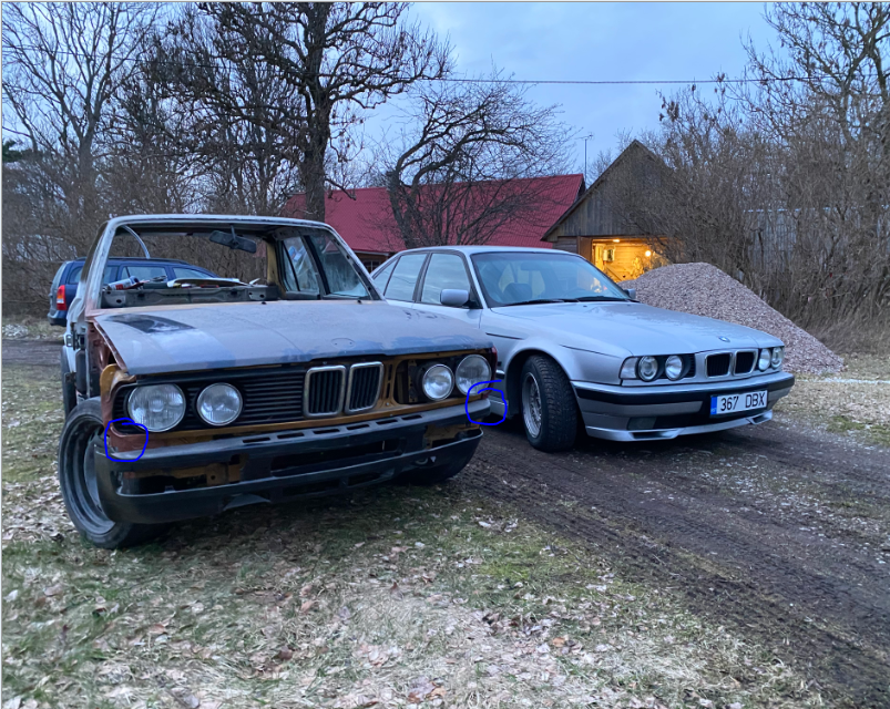

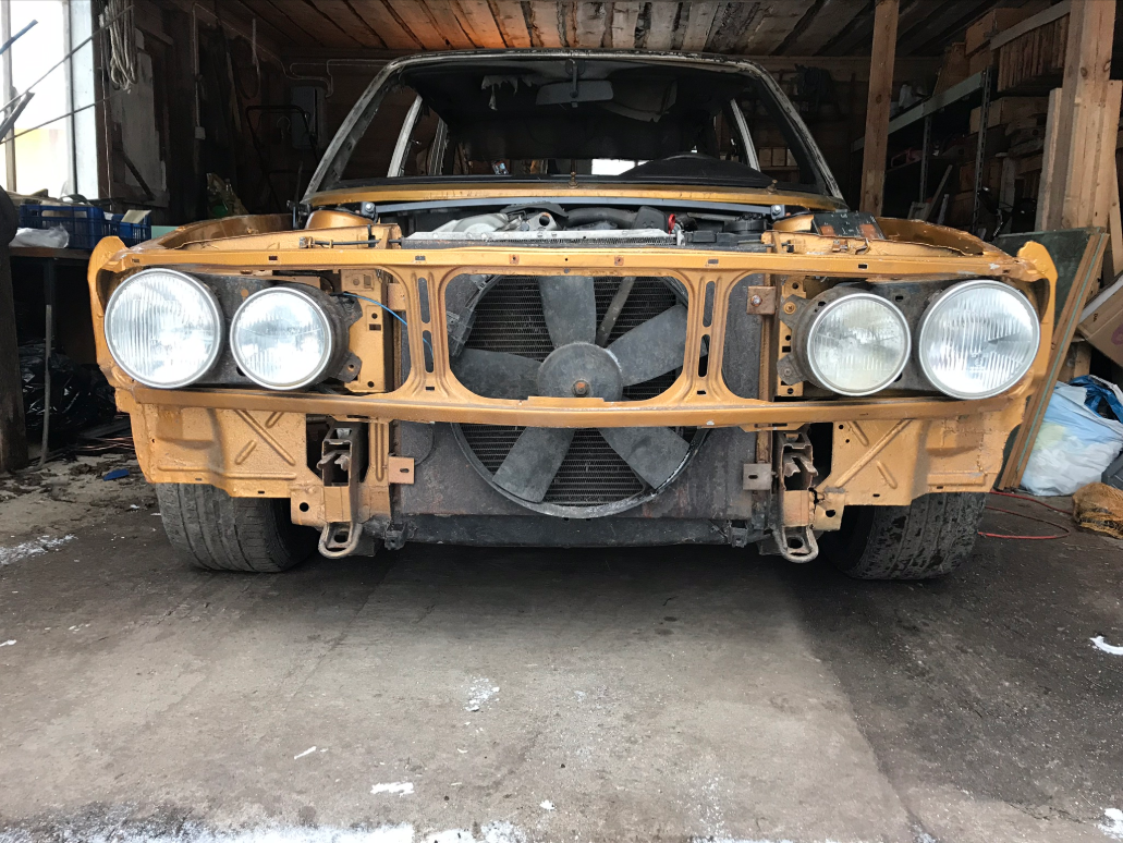

Hei. Vahepeal kiire update. 1 külg on nüüd enamvähem valmis. Viimaseks asjaks jäi karbi vahetus. Sai veits tuunitud ja karbile toru sisse keevitatud, et katuseluugi vesi otse välja jookseks. Siis sai ka esisilla jupid tellitud ja nüüd on jälle 4 ratta peal. Karbi vahetusest/tuunimisest unustasin muidugi pilti teha.
Õhtul käis sõber külas ja ei saanud võimalust kasutama jätta, et mitte pilti teha.

Postitas omega
Miks need esituled ja võred peavad küljes olema värvimist ootaval kerel, käid vahepeal pimedas sõitmas?
Re: BMW e28 M535i 1985
Postitatud: 11 Mär 2020 09:38
Postitas magnustamm

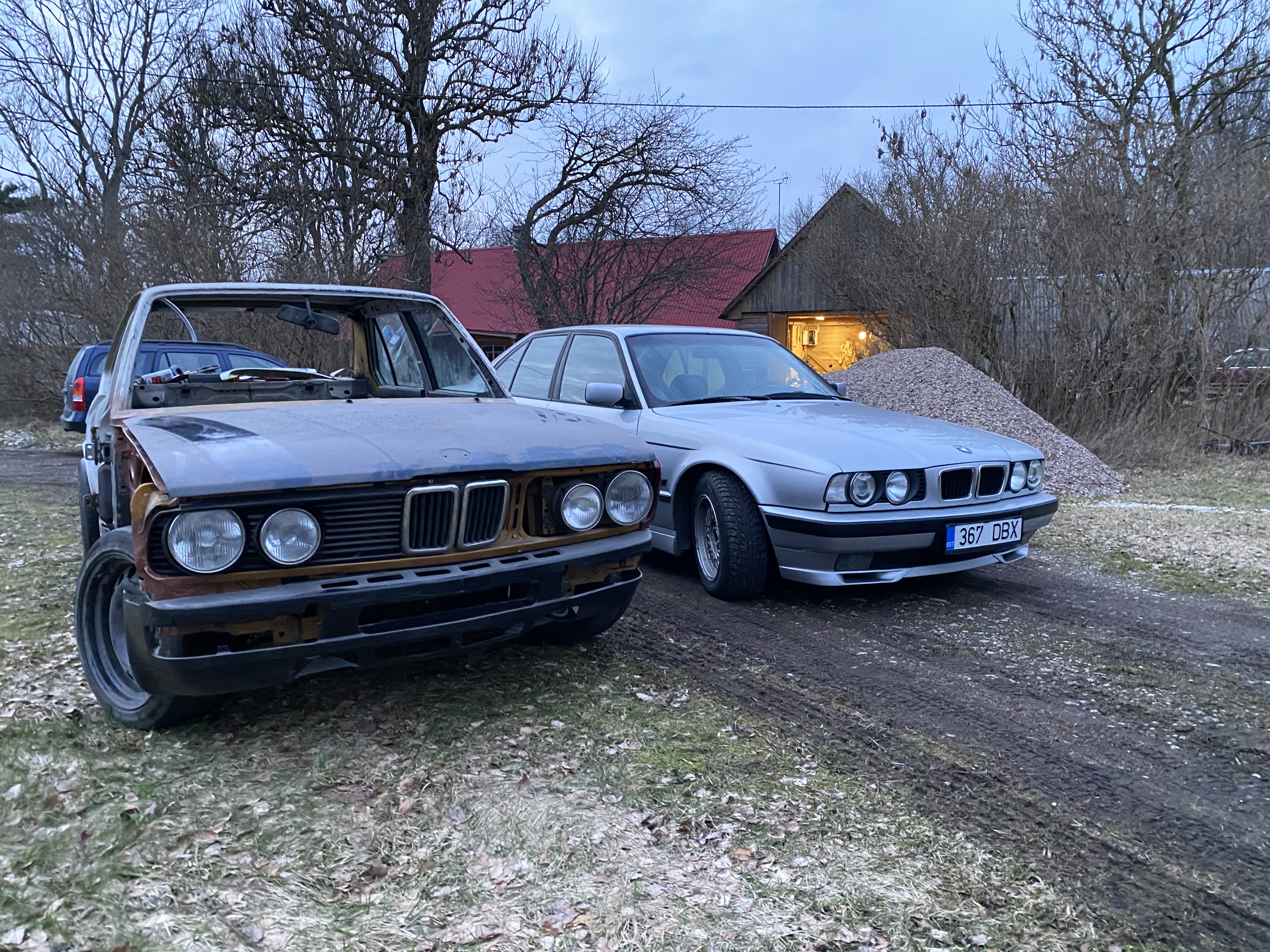

Ei. Ei käi. Mingi hetk keevitsin neid alumisi nurkasi ( pildidl) . Peale seda proovisin nina kokku, et asjad ikka klapiks. Et mingi nurk ei jääks kaugemale kui vaja jne.. ja kui asi klappis, siis ma ei hakkanud neid enam küljest ära nokkima, sest kaua ma neid ikka ära võtan sealt eest. Ümber auto oli veel tegutsemist küll ja küll siis need ei ole mulle lihtsalt ette jäänud. Ja vahepeal on hea motivatsiooni boost ka kui vaadata auto nina. Tuletab meelde , et mingi hetk saab juba päriselt võtit keerata ja sõita. :)

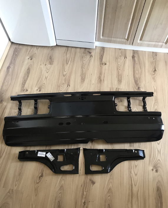

Eelmine suvi sai koguaeg nipetnäpet tehtud pisemad keevitused jms. Tegin nii laiali oma asju. Vahepeal võtsin mootori laiali tegin uue tihendiringi jne... Sai lausa peale ja käima pandud. Ostsin mõned mootorid tagavaraks (b35). Siis talvel kadus mott suhteliselt ära. Kuna tol hetkel soojendust garages polnud ja see talv oli suhteliselt krõbe siis ei näitanud vist pea 3 kuud nägu sinna. Kuskil Märtsi lõpus aprilli alguses ütlesin endale, et kaua võib. Kuskilt lajatati motiga pähe. Hakkasin rabama. Rappisin juhtmestiku täiesti ribadeks, tõstsin lisasi juurde vaatasin üle jne.. . Siis tegin mingisugused asjad, et saaks auto küljele keerata. sellele lisaks tegin listi asjadest mis tahavad keevitamist ja ülevaatamist saada (hea maha kriipsutada) Siis vaatasin oma tehtud tööd. oli näha kus mott oli langema hakkanud. tegin kõik uuesti üle. Tellisin Leedust kõik põhjapaneelid ja vahetasin ära. Oli küll varem ka korda tehtud aga kriipis jubedalt silma. Vahetasin uuesti 1 karbi ära. eelmine jäi oskamatuse taha ja oli liiga madalal. Põhja lasin relakaga puhtaks, et kui veel midagi on siis leian ülesse ühest relakast sain jagu. lõi tagant tossu välja. kui sellised tööd otsa said siis lasin põhjaalla torustiku kinnituseks need keermega needid. sai põhi lõpuks valmis mõgistatud.Panin päris mitu kihti asju ehk peab siis ka. (happekrunt, krunt, hermets, rekkavärv ja kivikaitse.) pritsisin ja värvisin sillaosad ära - sai ka rekkavärviga ära värvitud. kuna taastamine on täies mastaabis siis said kõik kuluosad vaadatud kvaliteedi järgi kas siis orig osa või peaaegu orig. ei hakkanud koonerdama selle koha pealt. kui korralikult siis korralikult.
