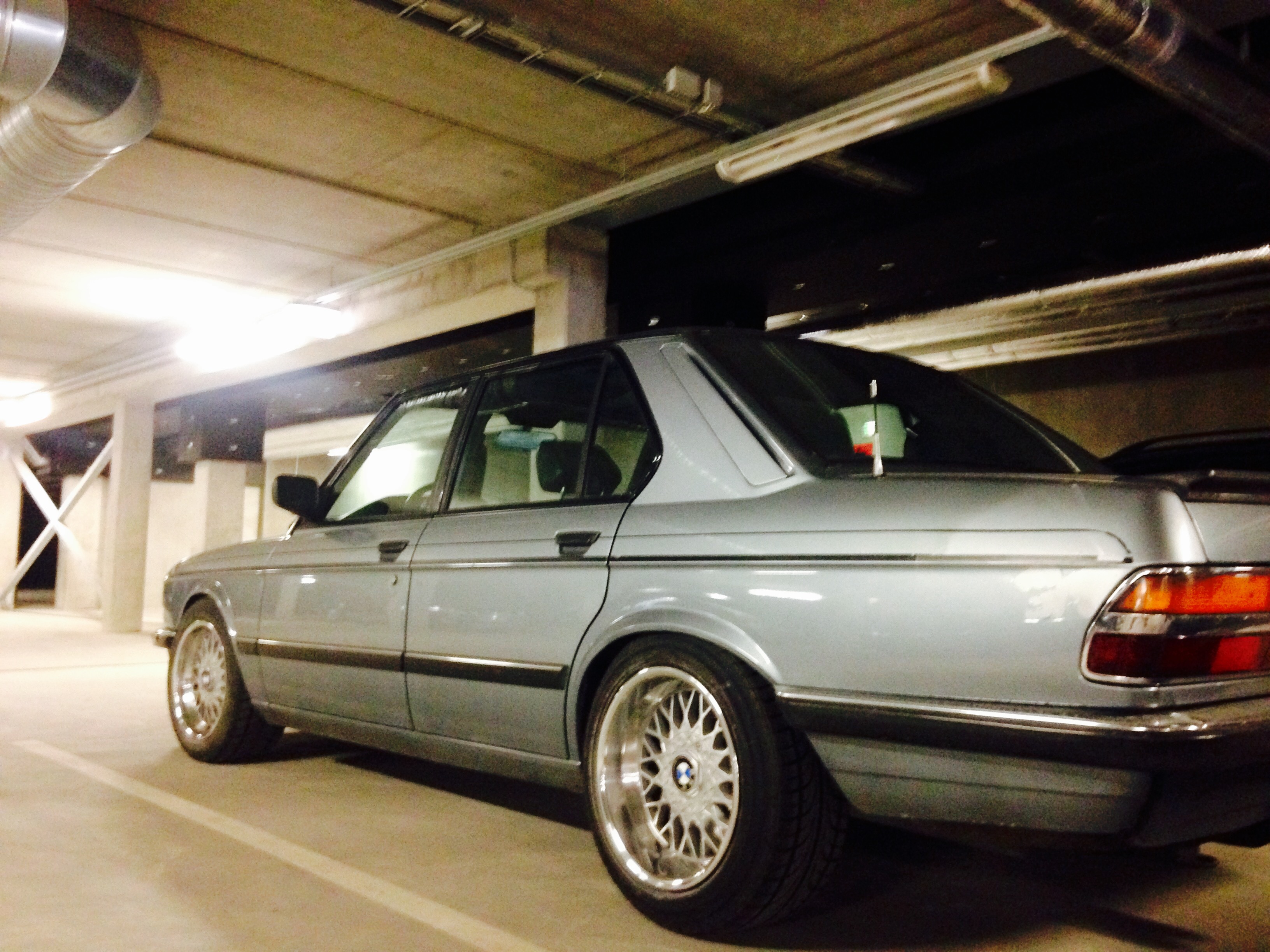

Pill sõidab juba päris ilusti. Alla läks getrag 260 kast, millel sai simmerid ja puksid ka enne vahetatud, lisaks on nüüd kast shortshifteriga. Päris mõnus konkreetne on. Uus survelaager läks samuti külge, sidur oli üldiselt väga heas korras.
Täna saab vedrustus veel natuke tähelepanu - uued stabika kondid ja pendelhoovapuks. Selgus ka, et see pill on varasemalt kõvasti hoolt ja armastust saanud ning muuseas ka terve powerflex puksiringi.

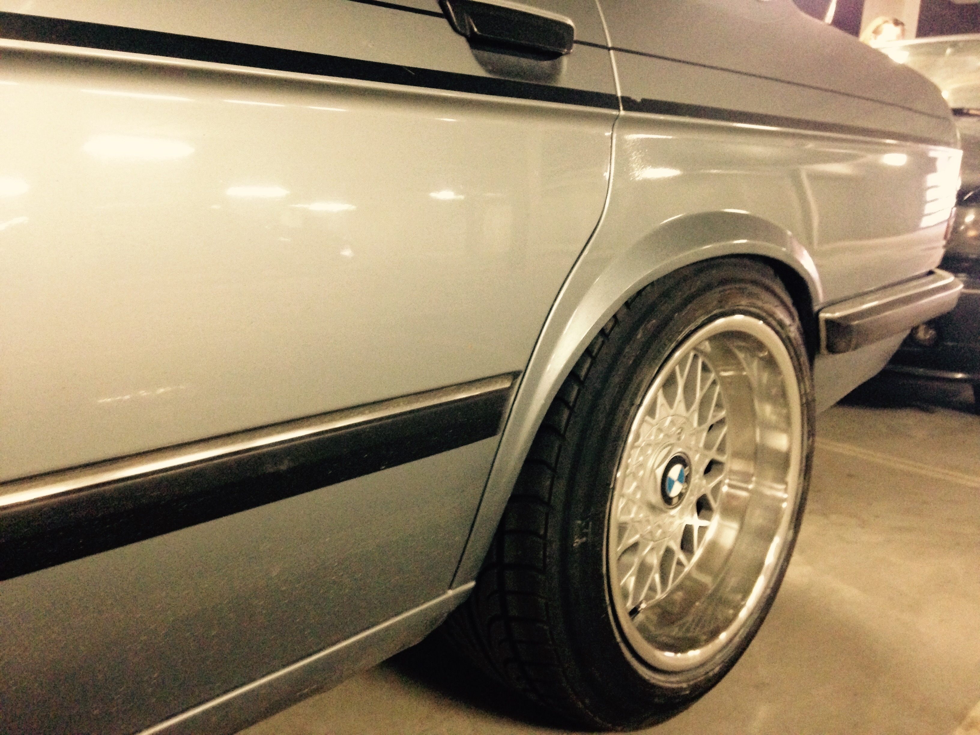

Alla läksid eriti ajastukohased mm-mõõdus BBS veljed (16,34 tolli) 240/45 rehvid peal.
Kui kellelgi selliseid rehve üle, siis ma olen huvitatud.
Mootoril sai klapid reguleeritud ja uus tihend vahele. Paar õhuleket sai ka likvideeritud.
Tasapisi areneb.

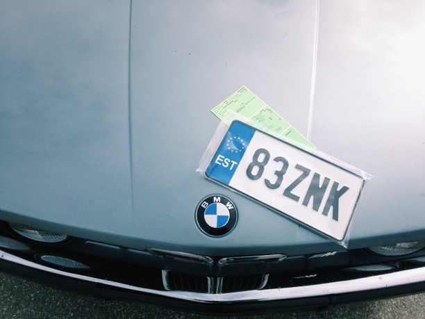

Bemm on talveunest üles aetud ja sai ka arvele võetud lõpuks. Pisiasju on nokitseda, aga üldiselt rahul.

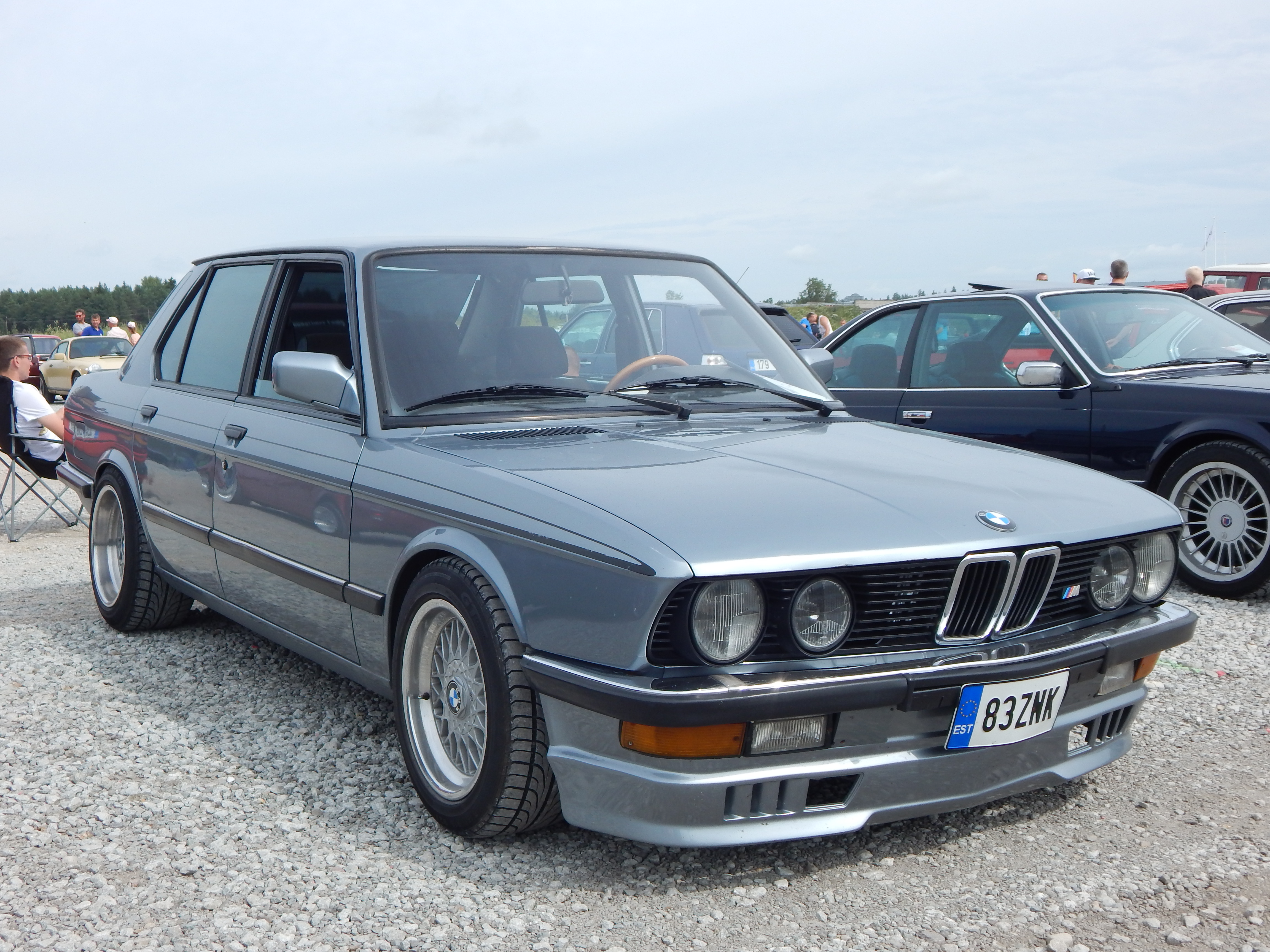

Postitatud: 02 Aug 2017 10:40
Postitas bergo
Masin oli esindatud Youngtimer Campil, väga mõnus üritus, kiitus korraldajatele.
Pärast sai veel sõpradega natuke ringi kruisitud, kuna selleks see suvi ju on.
Bemm on suhteliselt eeskujulikus vormis ja kannatab juba täitsa kriitikat.
Vahva lugu veel selle klassikalise küljetriibuga, mis tal tehasest peale pandud - värvimise käigus oli vaja tagumiselt tiivalt kleeps eemaldada ja hakkasin siis asendust otsima - UM aitas hädast välja, sain viimase tüki seda kleepsu Saksamaalt omale, ei olnudki sealt rohkem saada kui ainult see üksik vasak tagumise tiiva tükk. :)
