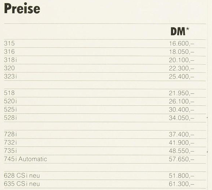

Panen ka siia teemasse kõrvalepõikeks väikese ülevaate tolleaegsetest hindadest:
323i baasmudeli hind 1982a oli selle järgi 25400 DM
Mul konkreetset Edition S paketi hinda pole, aga selle auto lisad üldhinnakirja järgi olid sellised:
Becker Mexico electronic Cassette Vollstereo 2102.-
Radioantenne automatisch 335.-
5-Gang-Sportgetriebe 1092.-
Sperrdifferential (25%) 668.-
Servolenkung, drehzahlabhängig geregelt 1134.-
Sport-Lederlenkrad, 380 mm 202.-
Sportliche Fahrwerkabstimmung mit Gasdrückdämpfern 205.-
Metallic-Lackierung 718.-
Beifahrerspeigel, elektrisch vom Fahrer aus einstellbar 162.-
Wärmeschutzglas grün 307.-
Ausstellfenster, hinten 260.-
Stahlkurbel-Hebedach, mechanisch 931.-
Feuerlöscher Halon, 2kg, mit Halterung am Fahrersitz 130.-
Werkzeugkasten, grosse Ausführung 200.-
Volours-Fussmatten, vorn und hinten 150.-
Recaro-Sitz für Fahrer und Beifahrer in Innenfarbe anthrazit 957.-
Kopfstützen im Fond, aussen 187.-
Scheinwerfer-Wisch-Wasch-Anlage 553.-
KOKKU: 10293.-
Hinnakirjast ei leidnud Motorsport velgi+rehve ning esi-ja tagaspoilat, aga hinnanguliselt võisid need maksta 2500 + 1300 DM
Seega auto koos lisavarustusega ca. 39500 DM. See võrdub tänapäeval umbes 70 000–85 000 € ostujõu mõttes. Keskmine netopalk oli sel ajal ca 1400 DM.
