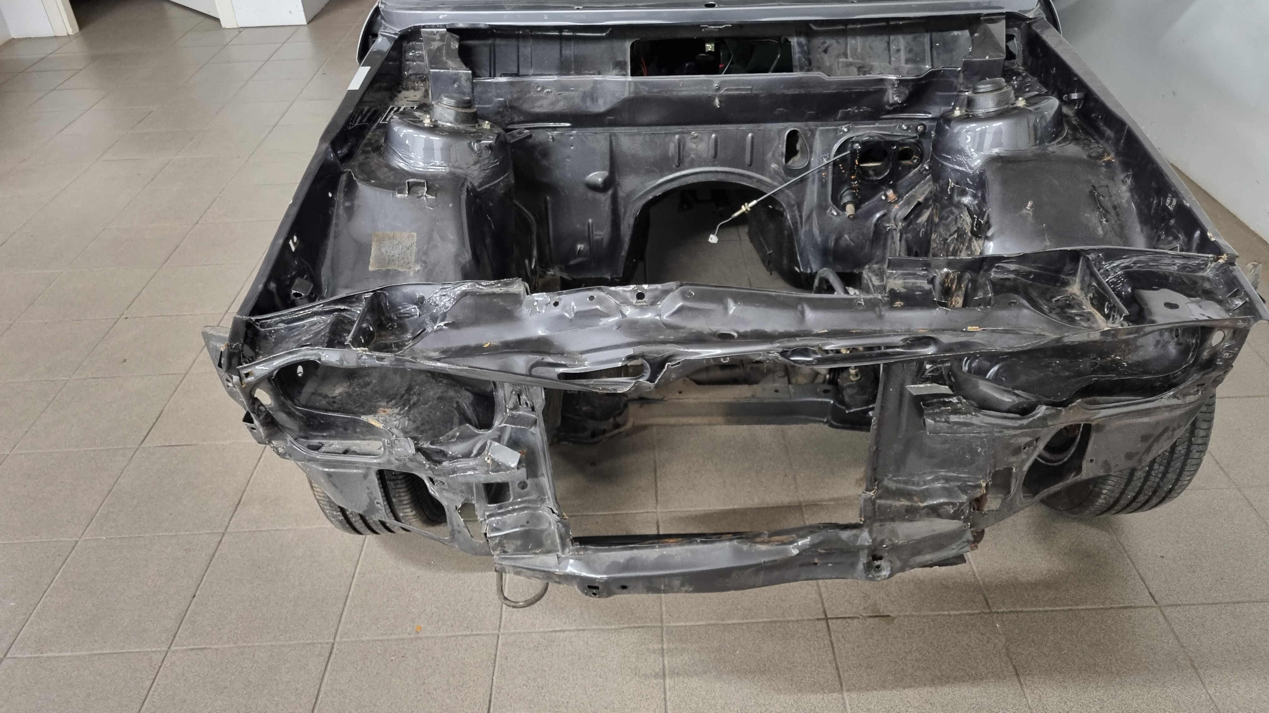

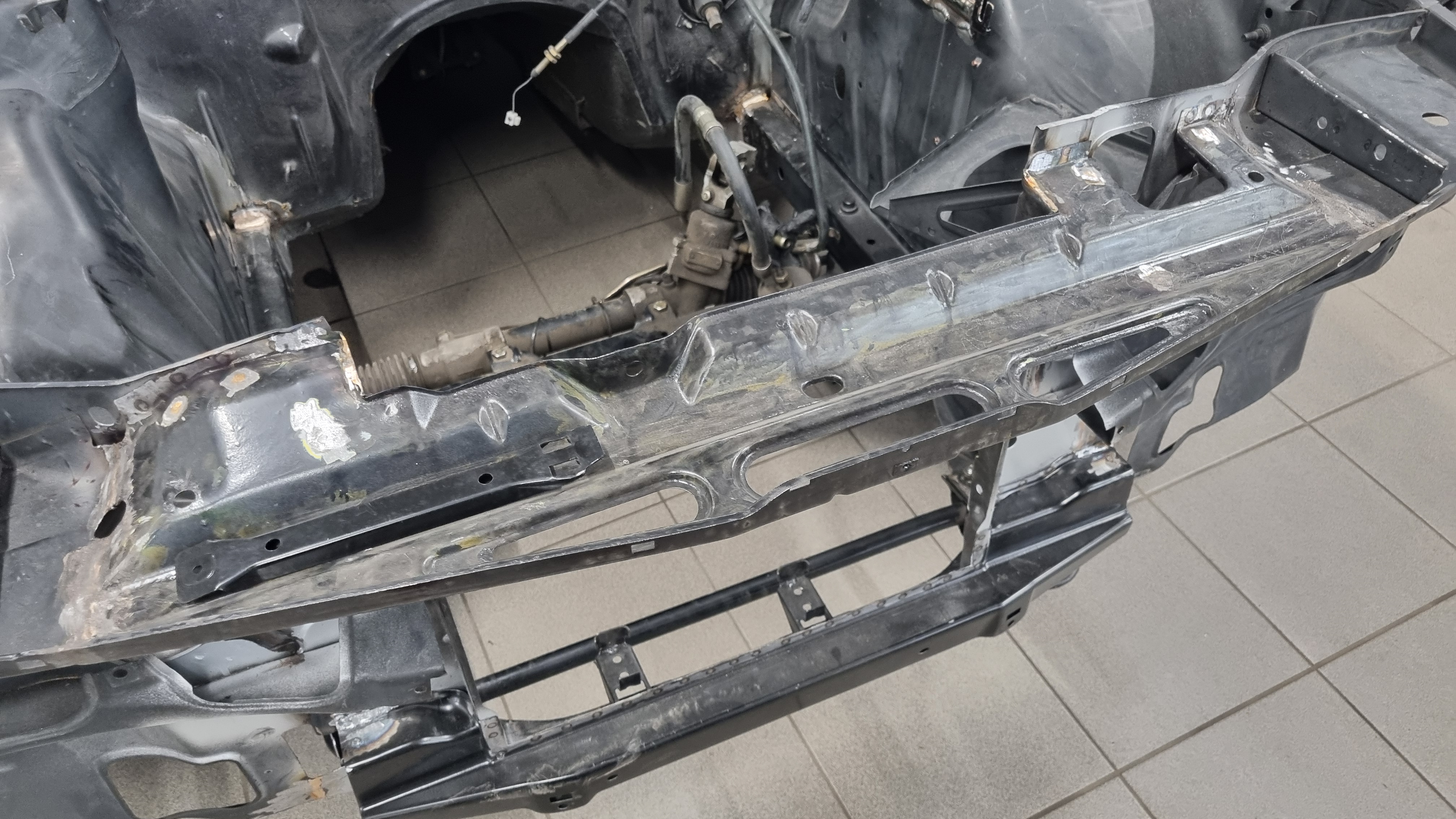

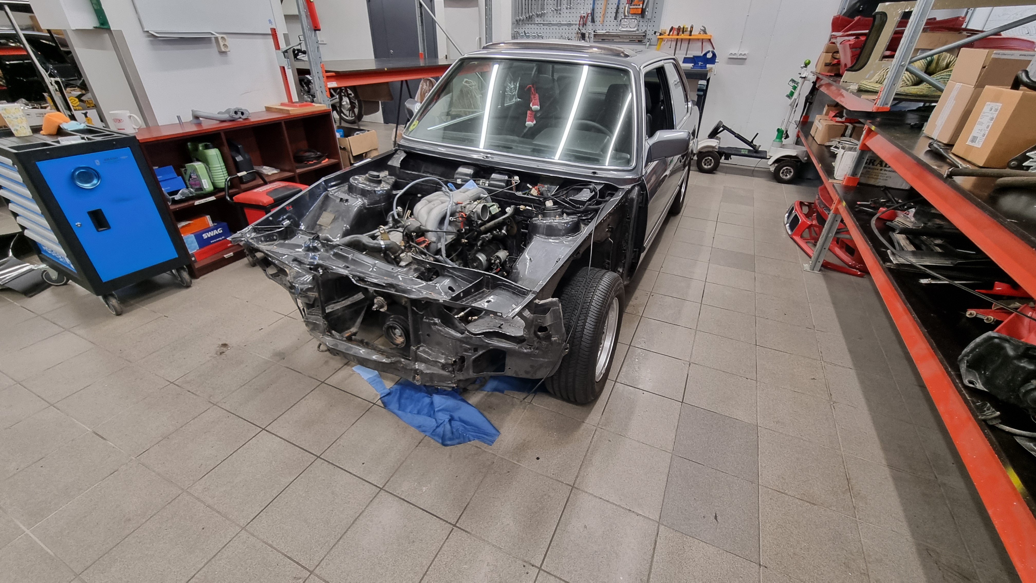

Esmalt tuli muidugi hinnata kahjustuste ulatust. Hainina meenutava ninaosa eripära on tegelikult selline, et avarii jäljed tunduvad esmapilgul rängematena kui need tegelikult on. Juba väga põgusa hinnangu tulemusel sai selgeks, et auto saab taastada küll. Selge see, et tuled-võred tuleb asendada.
Mõned pildid "räbalatest":

Järgnes 2 kuud vajalike varuosade tagaajamist ja logistikat, aga sellest juba järgmises postituses.

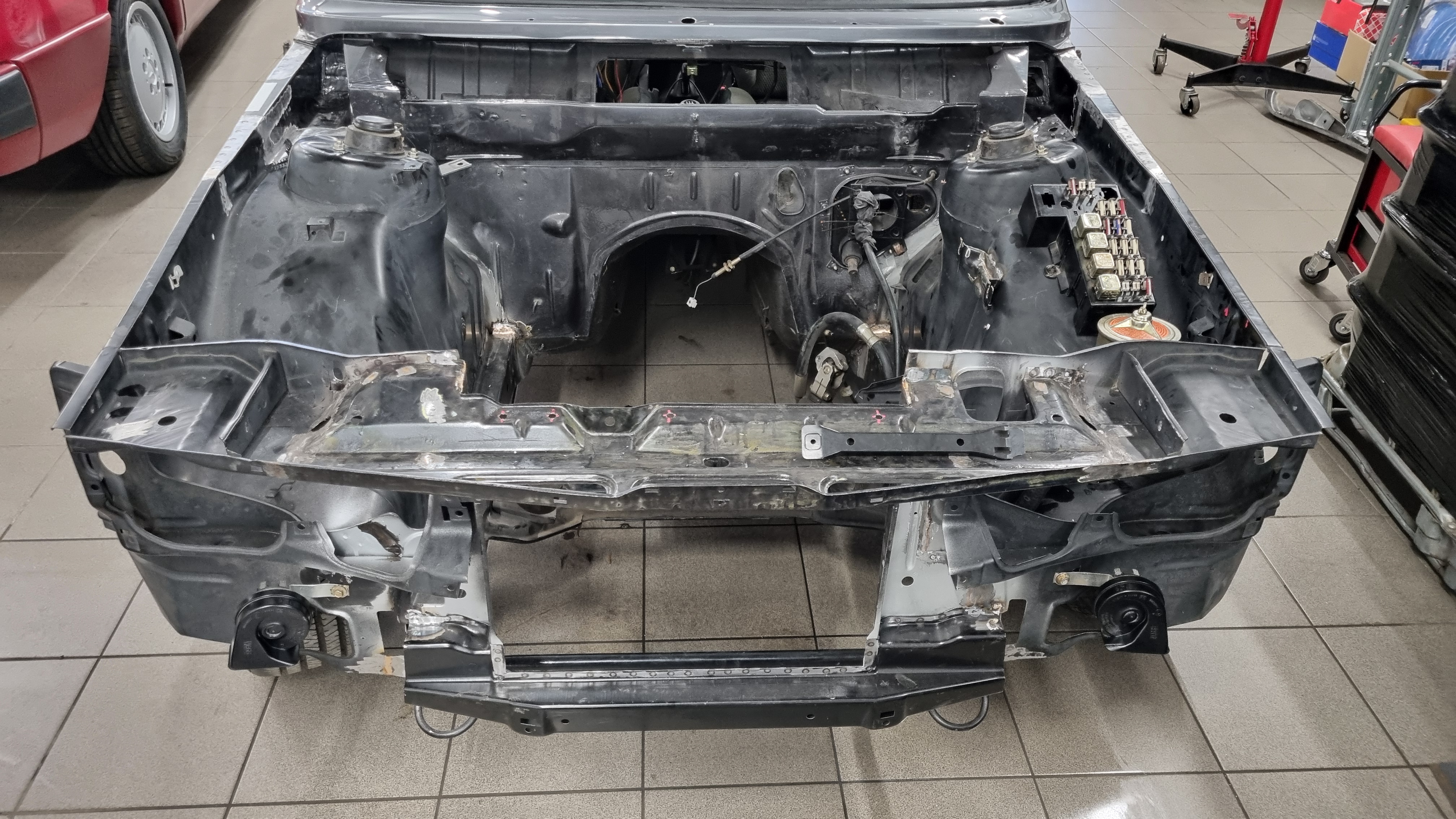

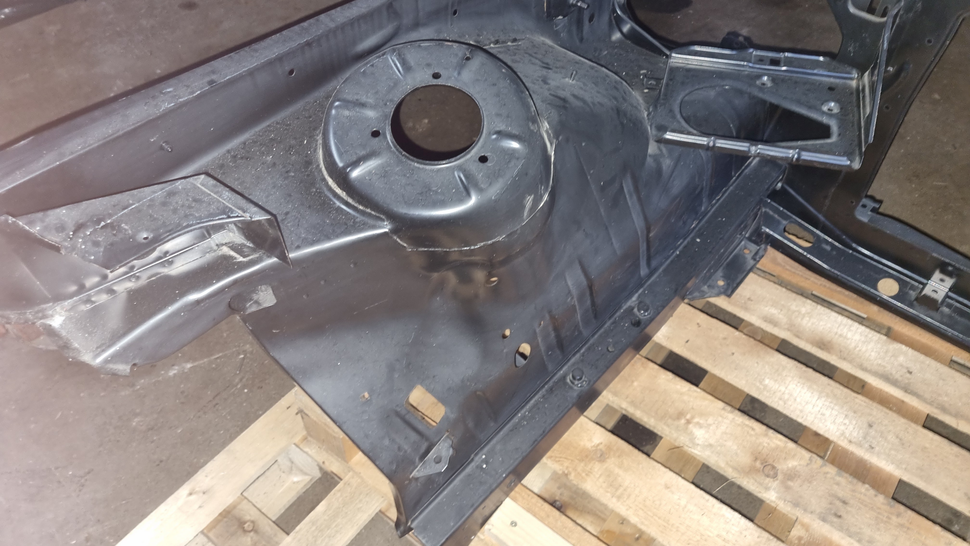

Aga nüüd siis uute tükkide juurde - kuna e21'le ju enam midagi võtta ei ole, siis mul õnnestus kõik vajalik leida :lol: :roll: No pea-aegu, aga sellest hiljem.
5 minutes later
2025-03-07 13.52.32.jpg (3.27 MiB) Vaadatud 7033 korda
2025-03-06 13.44.21.jpg (2.88 MiB) Vaadatud 7033 korda
Sellelt pildilt on näha probleem, millega maadlesime. Nimelt ei õnnestunud leida 6-sil. facelifti esipaneeli - sellel on nimelt radiaator paneeli sisse "uputatud". Kasutada oli üks uus pre esipaneel ja üks kasutatud 4-sil. facelift paneel. Alumine tala ja mingid pisipudinad sinna juurde õnnestus uued leida. Ei jäänudki muud üle kui ehitada nendest tükkidest korrektne esipaneel. Ülemisel pildil on veel 4-sil. spetsiifilised alumised radiaatori kandurid küljes - need sai ka eemaldatud.

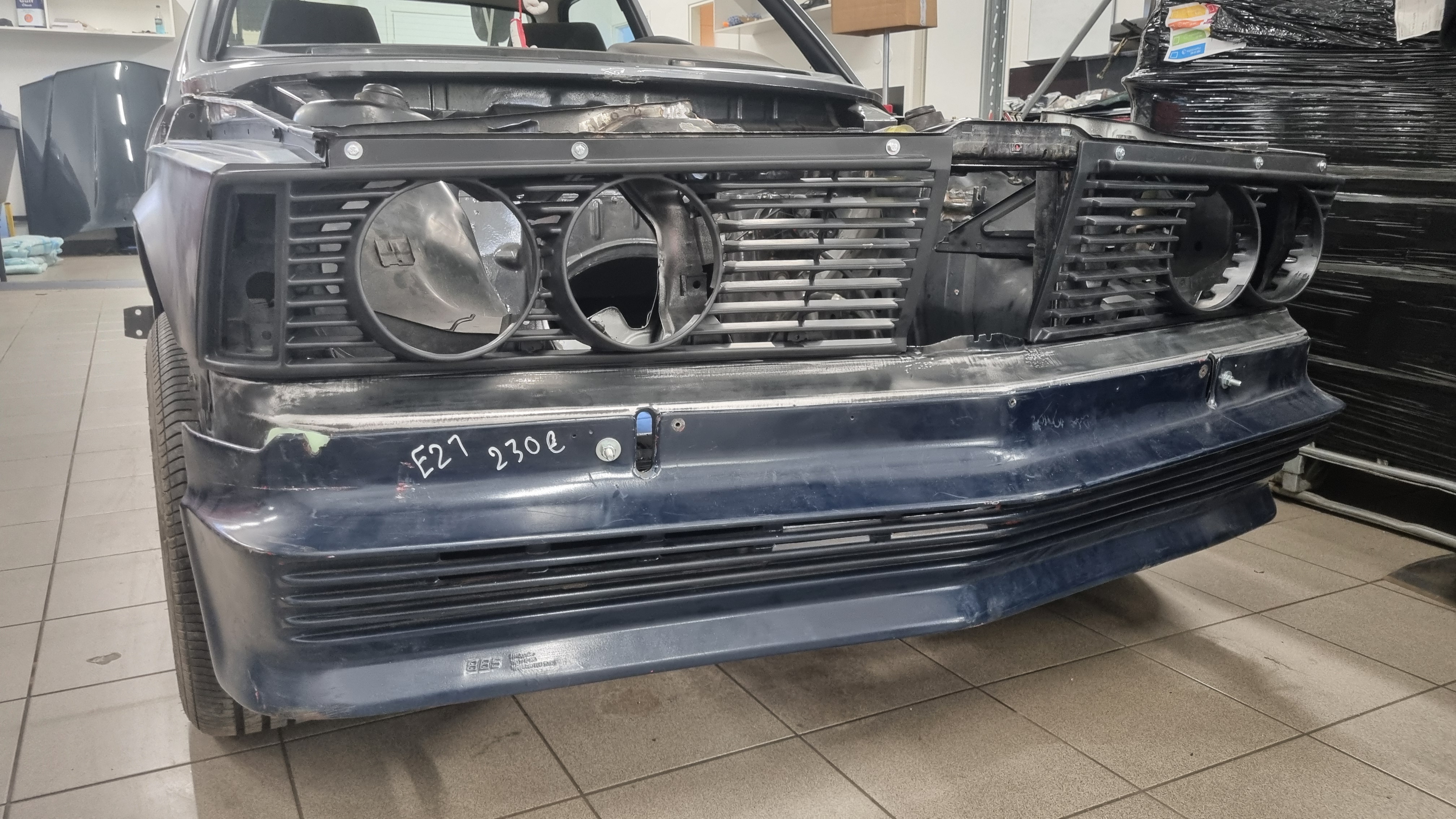

Esitiibade ja põlle proovisobitus:
2025-03-07 14.30.15.jpg (3.04 MiB) Vaadatud 7033 korda
2025-03-11 13.44.52.jpg (1.95 MiB) Vaadatud 7033 korda

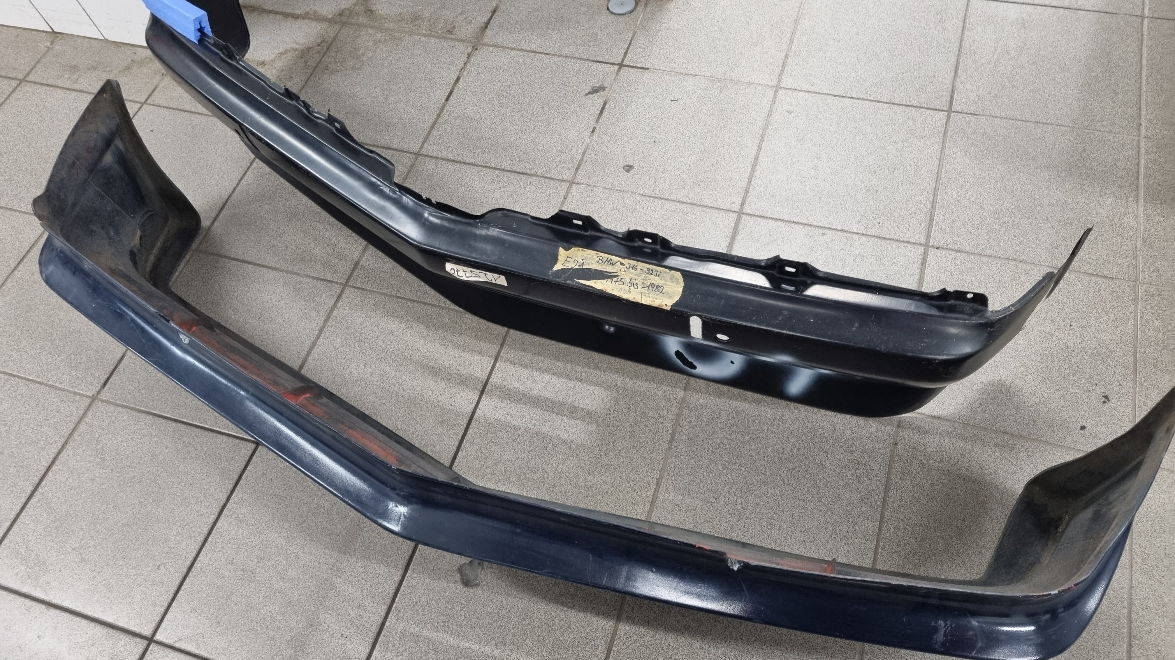

Esispoila tuli kasutatu panna, esivõred istuvad pea-aegu:
2025-03-07 15.35.59.jpg (2.99 MiB) Vaadatud 7033 korda

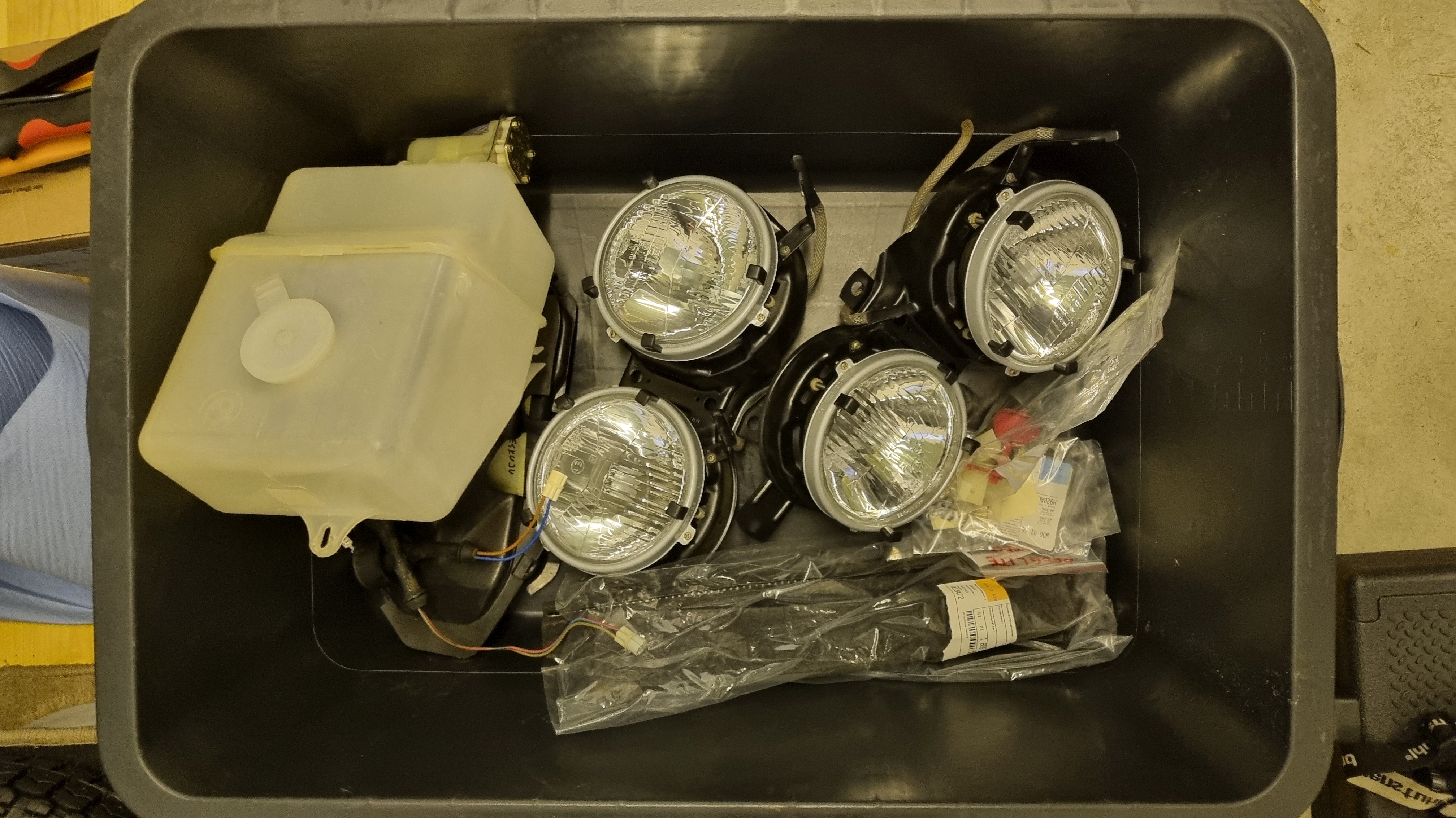

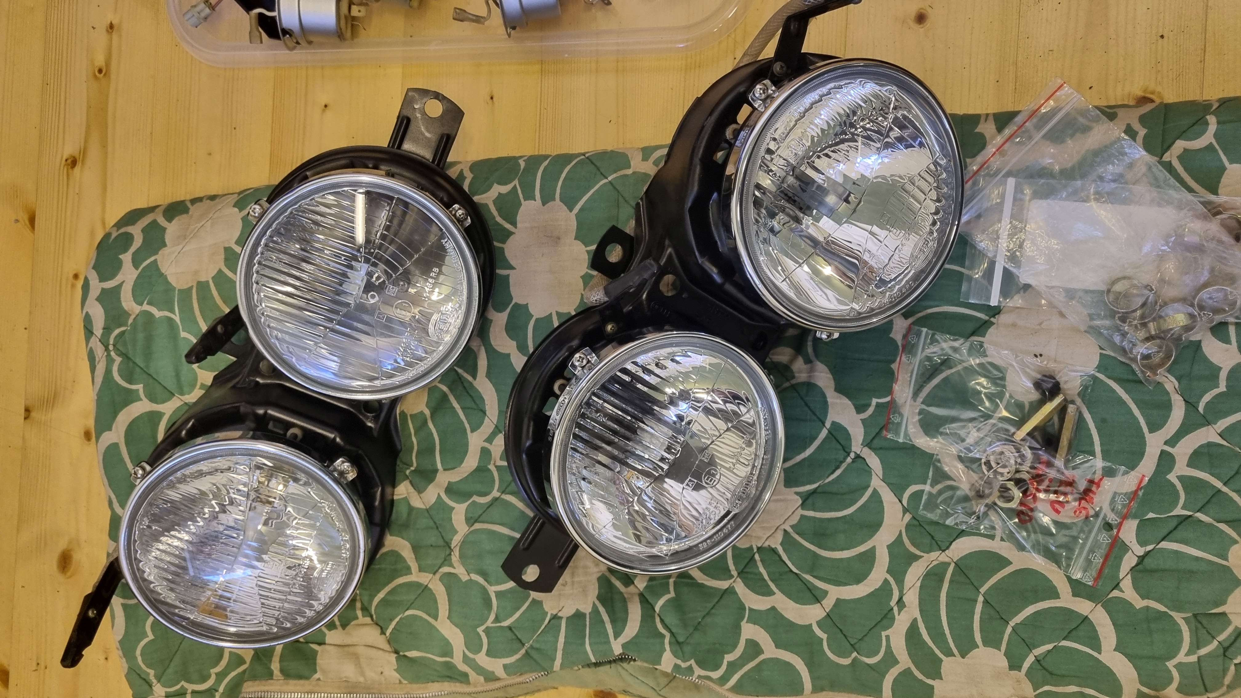

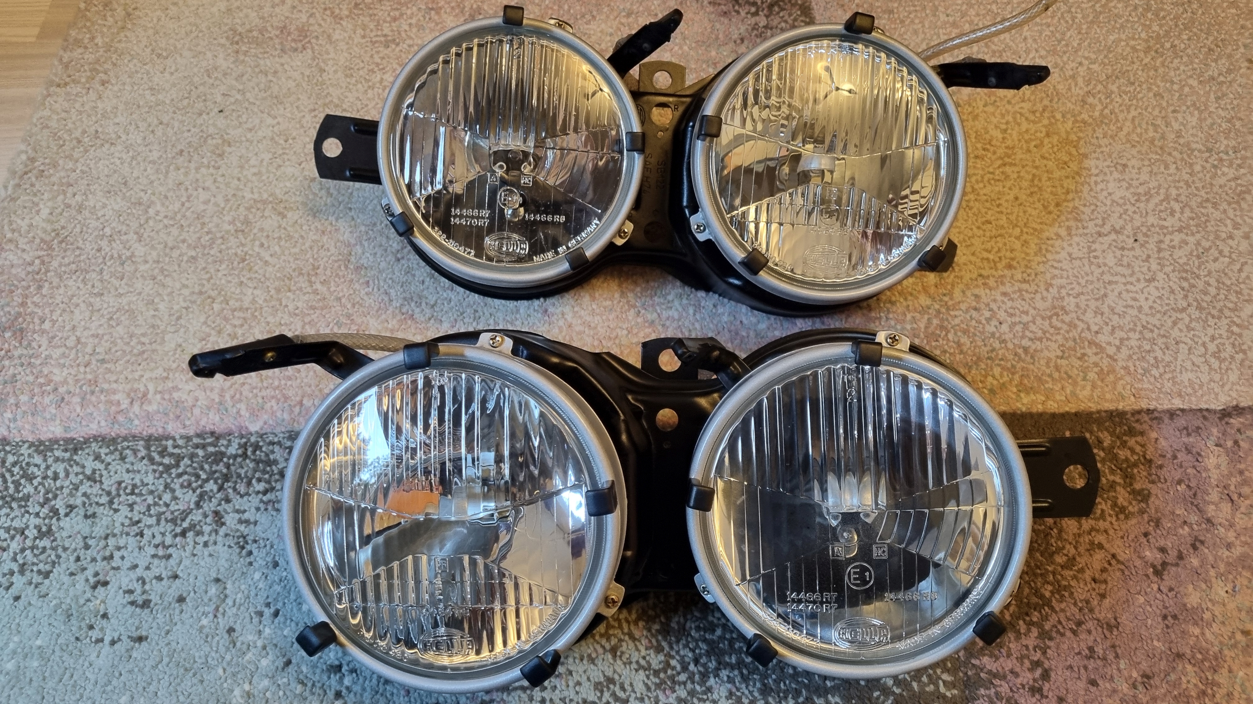

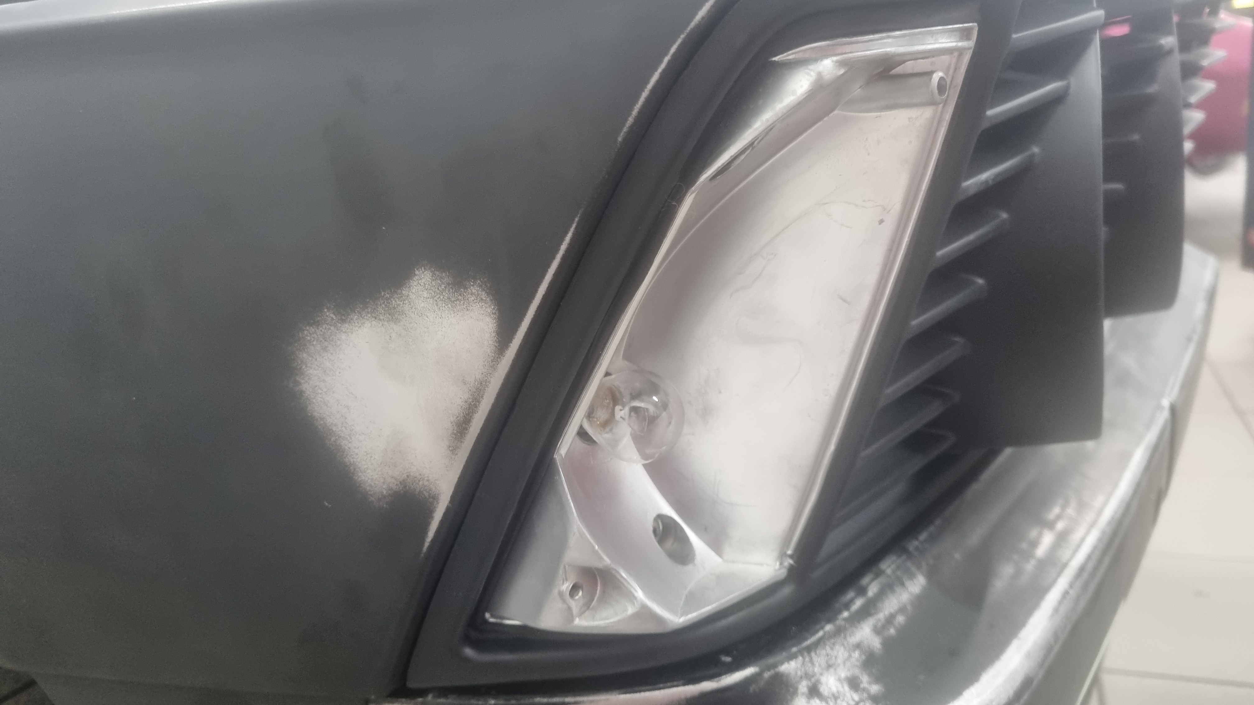

Hüpates esitulede juurde, siis need õnnestus juba taastatud komplektina saada, küll aga oli keegi blingi lisamiseks neile kroomvõrud külge keeranud ja puudusid ka tulepesurite piirajad. Kena küll, aga tehasest olid nad ikkagi hõbedaseks värvitud.
2025-04-02 13.06.18.jpg (5.04 MiB) Vaadatud 7033 korda

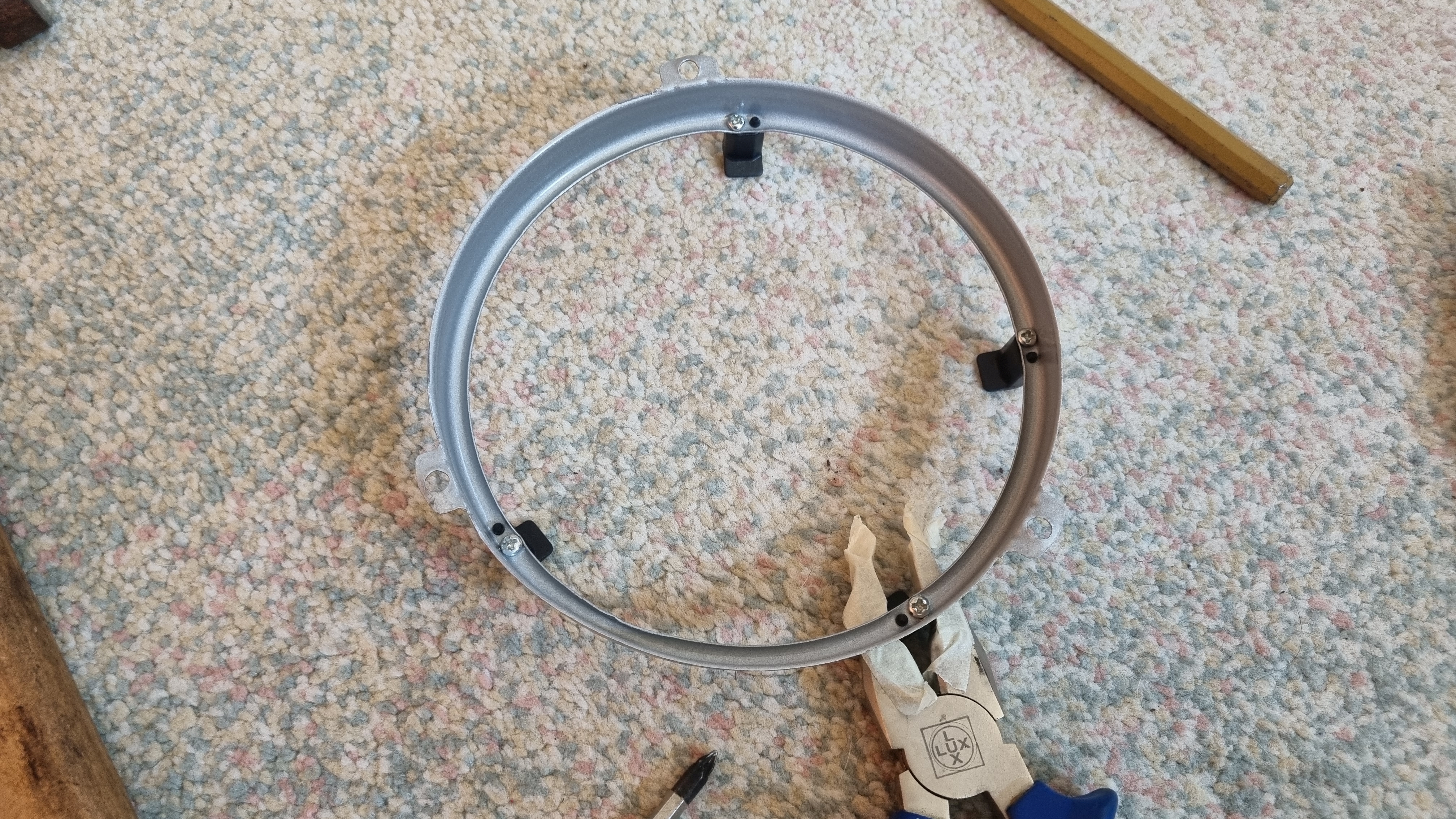

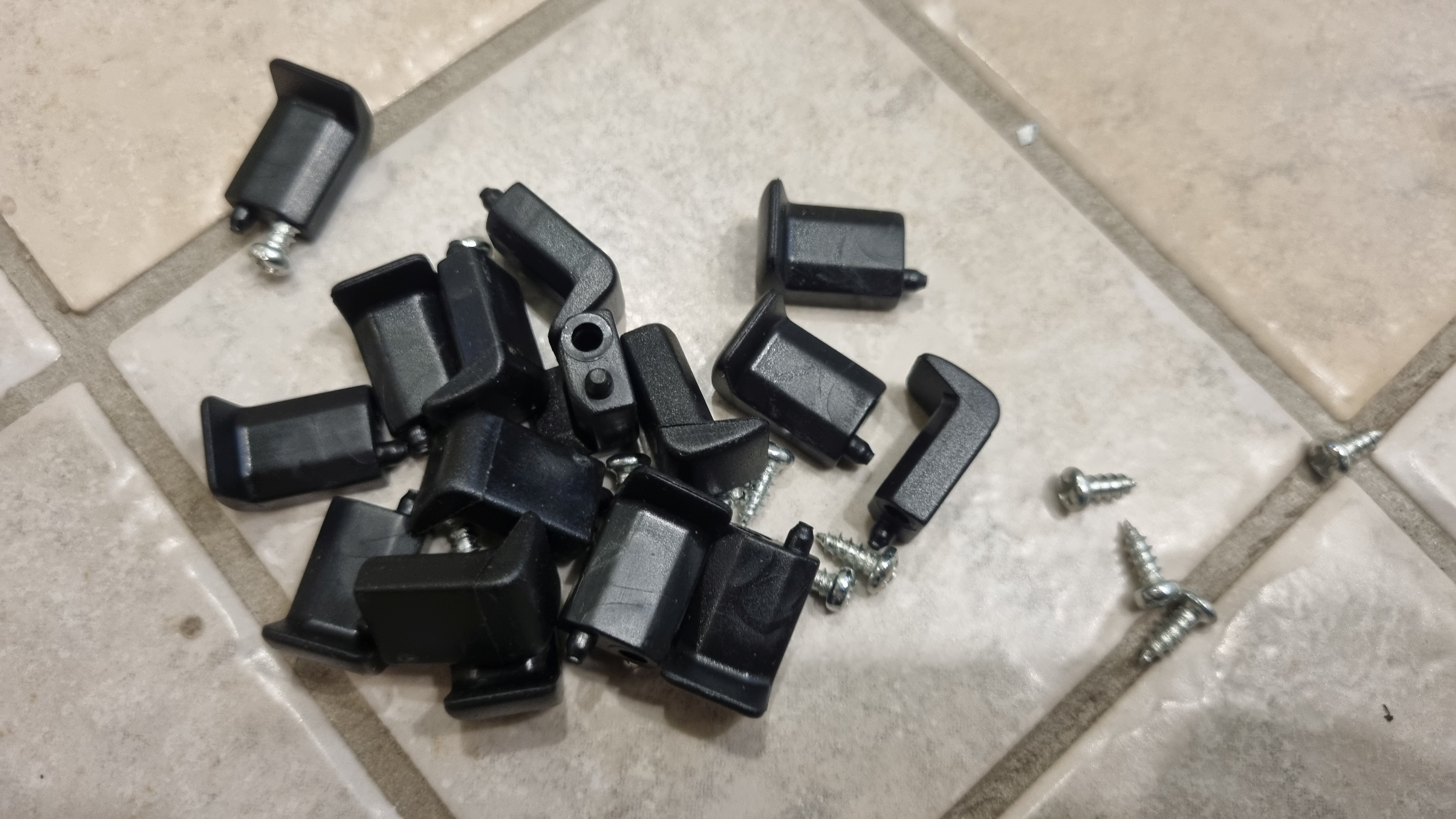

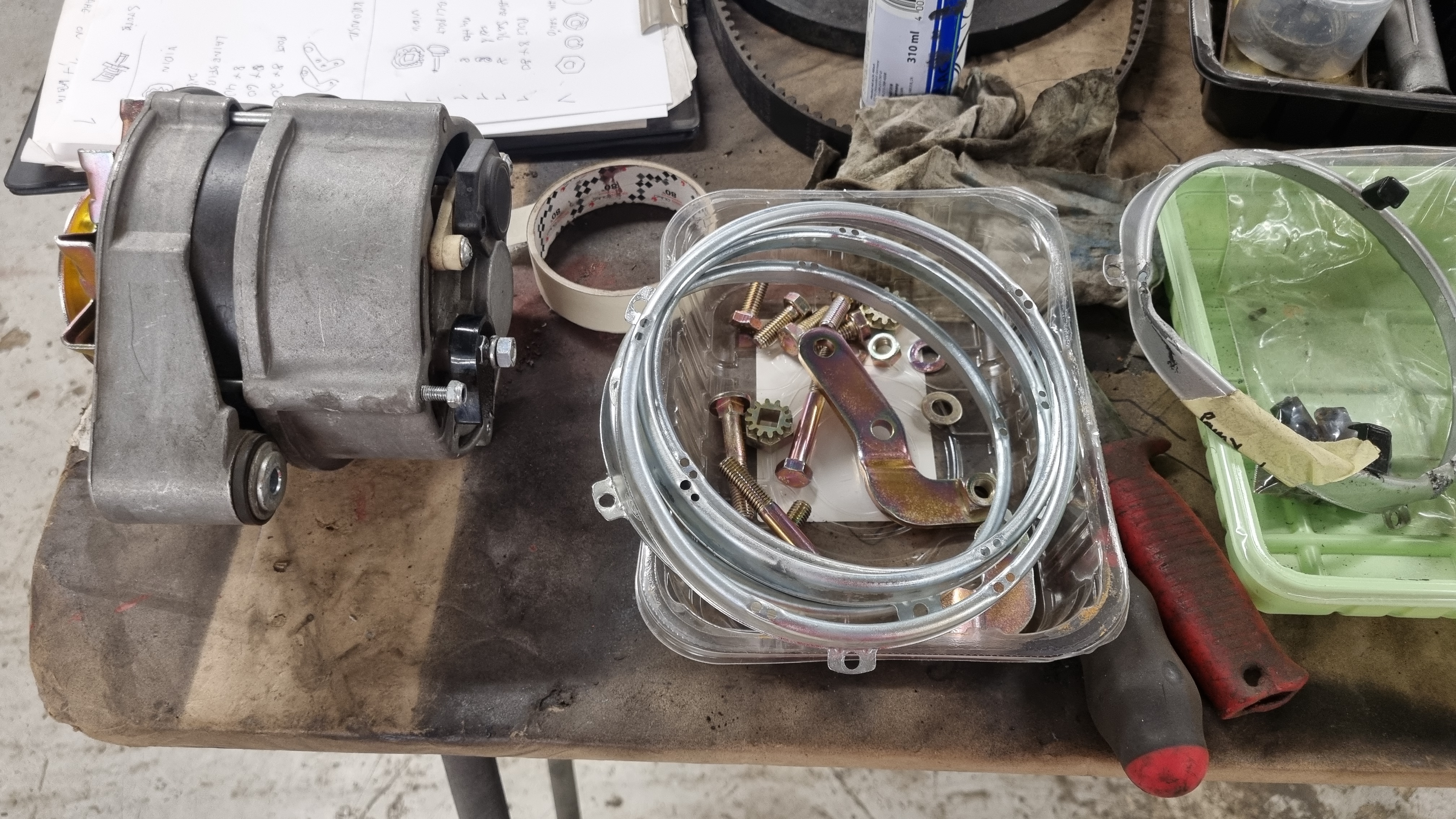

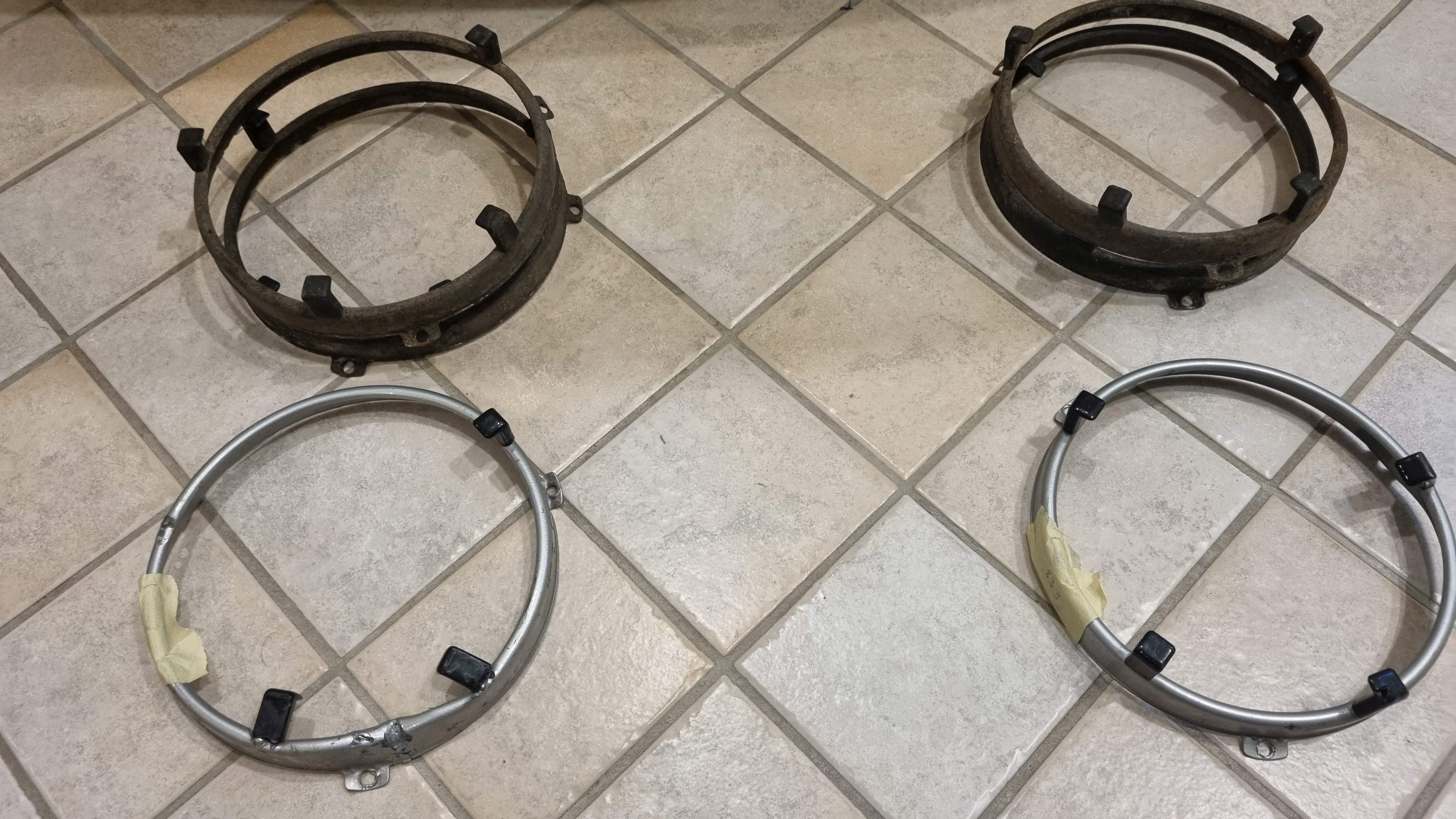

Kahjuks ei jäänud ükski tulevõru avariist puutumata, aga leidsin oma varudest mingid võrud, mida annaks taastada:
2025-03-04 17.32.50.jpg (4.73 MiB) Vaadatud 7033 korda
Aftermarket piirajad:
2025-03-04 17.37.26.jpg (3.9 MiB) Vaadatud 7033 korda

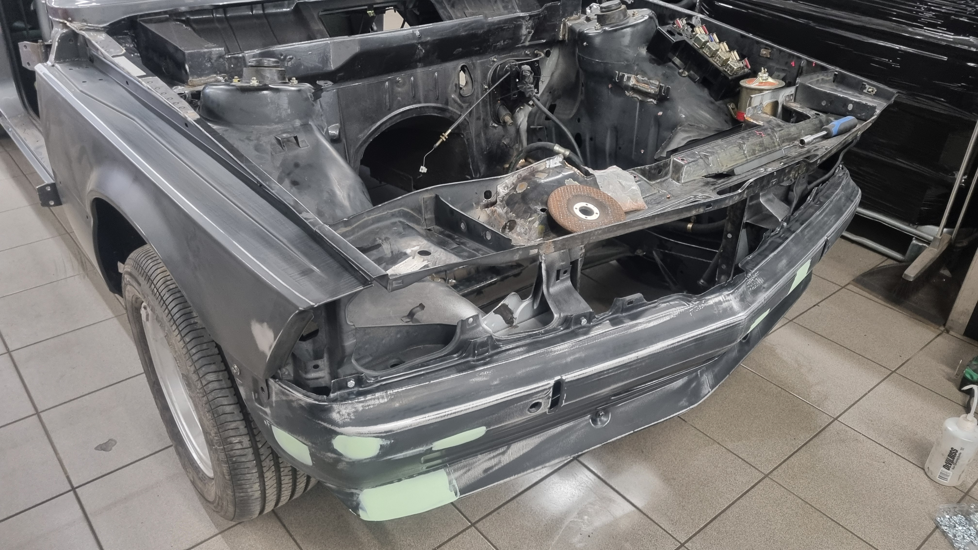

Work in progress...
2025-03-19 15.18.57.jpg (2.91 MiB) Vaadatud 7033 korda
2025-04-14 17.27.28.jpg (5.65 MiB) Vaadatud 7033 korda
2025-04-15 09.47.08.jpg (5.84 MiB) Vaadatud 7033 korda
2025-04-16 17.47.05.jpg (5.06 MiB) Vaadatud 7033 korda

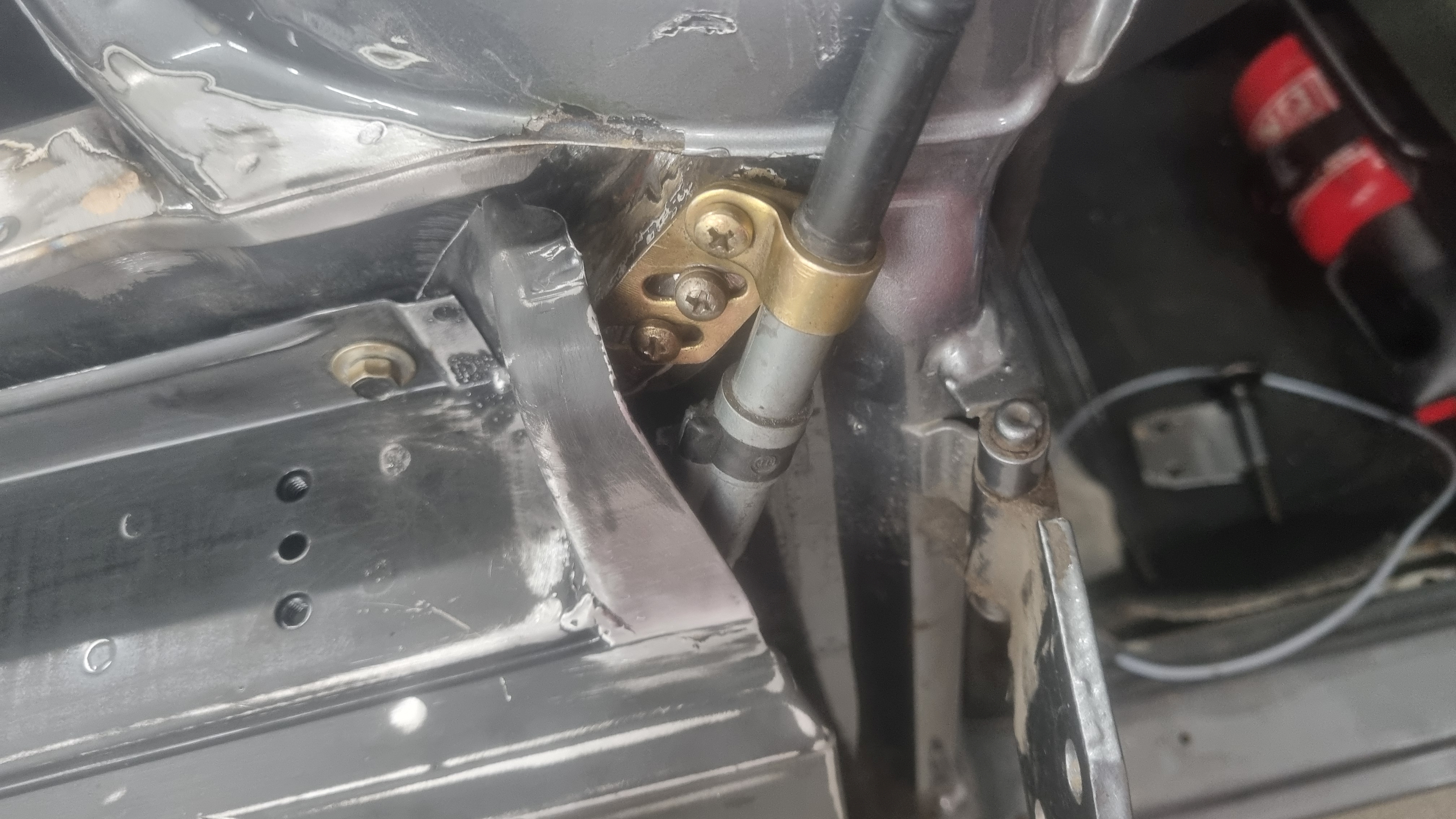

Nüüd korraks selle kõrvaltegevuse juurde, mis avariiga seotud polnud.
Olles mootori maha tõstnud, oli hea võimalus uurida, kuidas on aastal 2007 värvitud väljalaskekollektori pinnakate vastu pidanud. Ma ei mäleta, et ma sinna mingit krunti lasknud oleksin, lihtsalt liivapritsitud ja üleharjatud kollektor, värv otse selga ja radiaatori peale kuivama:
Meeldetuletuseks 17a. tagused pildid:
Olukord oli selline, et rooste kohati kumas läbi, aga kaugelt vaadates olid need ikkagi musta värvi:

Ka õli oli mõnest kohast lekkinud, aga suurim üllatus oli see, et eelneval aastal veel täiesti oma värvi jahutusvedelik oli ikka täiesti roosteseks tõmmanud :oops: Läks päris mitu täitmist-tühjendamist, enne kui puhtaks jäi. Muide paisupaagi sain sinna settinud roostest täiesti puhtaks hoides seal mõnda aega sellist ollust nagu T-Puhtax Rostex. Selle sees on hea ka muid roostega määrdunud plastikdetaile ujutada (aga omal vastutusel siiski).
Igatahes siit moraal - ärge unustage jahutusvedelikku regulaarselt vahetada. See kipub ununema, nüüd kui aastad juba päris kiiresti mööda tuhisevad. "Alles tegin" võib olla vabalt 10+ aastat tagasi :lol:

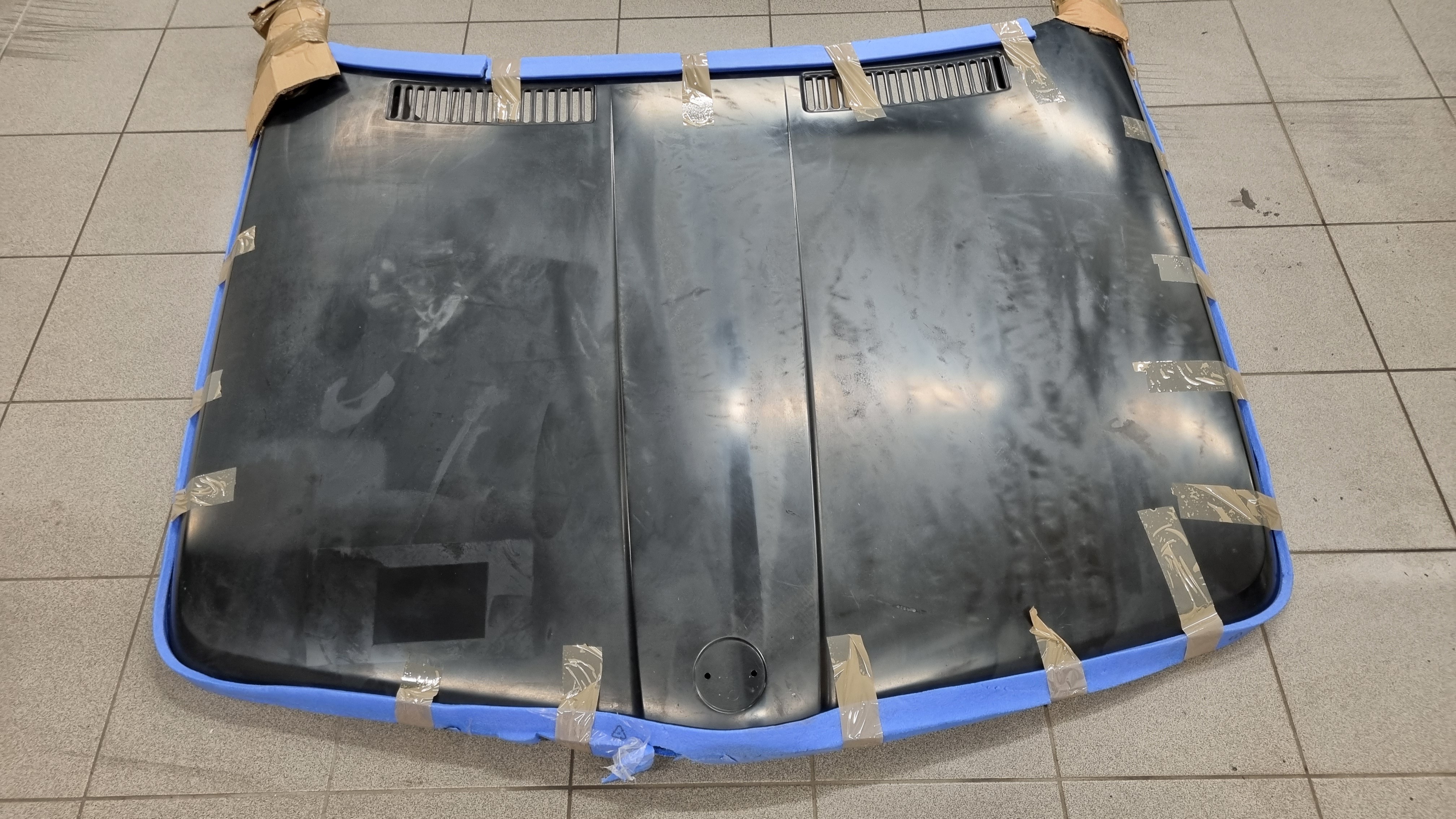

Esimesena liikusid värviks ettevalmistusse kerest eemaldatavad tükid. Jällegi mainin ära, et katus, katuseluuk ja pagasniku luuk ei olnud osa avariiremondist, vaid olid minu poolt juurde tellitud lisatööd. Kuna niikuinii ettevalmistused ja katmised olid tehtud, siis oli mõistlik need asjad ühe soojaga paremaks teha. Mitte et neil eelnevalt midagi viga oleks olnud, aga sel viisil saaks lihtsalt kogu komplekti paremini harmoneeruma. Katuseluugi plekil ja pagasniku luugil olid ka kerged armid aastast ca 2017, kus minu poolt korrektselt kinnitamata katuseluuk sõidu ajal evakueeruda otsustas... :lol: Uste esiservad said seevastu avariis pihta ja tuli ka need korda teha:

Esispoilal oli ülemise kinnituse juurest üks nurk katki, see sai kenasti korda. Samuti proovisime võimalikult vähe kahjustada ja peita BBS kirjasid:
2025-04-04 16.28.33.jpg (2.54 MiB) Vaadatud 6836 korda
2025-04-29 16.28.03.jpg (2.65 MiB) Vaadatud 6836 korda
2025-04-04 16.31.39.jpg (5.13 MiB) Vaadatud 6836 korda

Kuskohast nii heas seisus esiosa (lansed+poolraamid+esipaneel) leidsid? Kas tegu on W&N uue osaga?

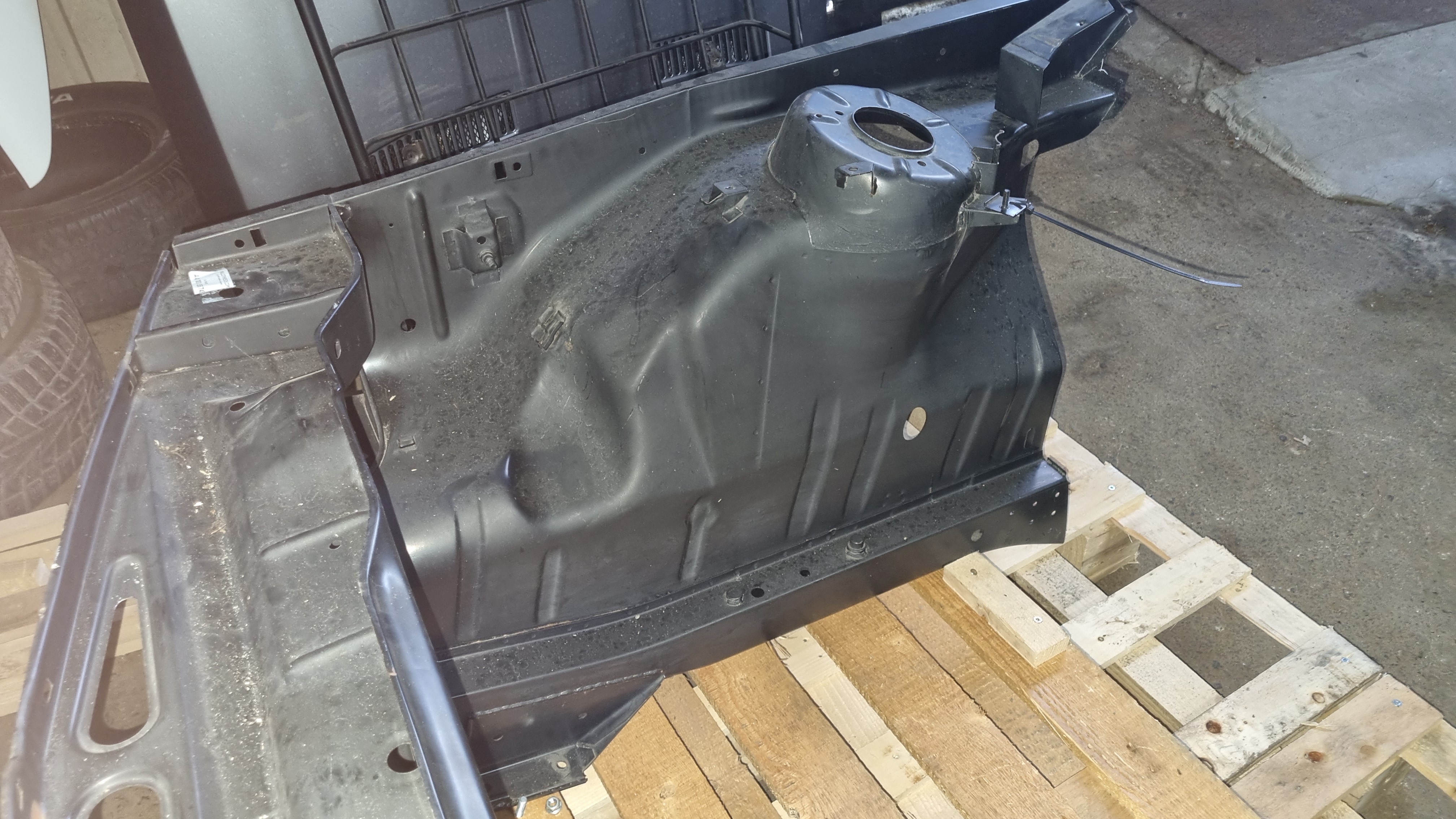

Lugesin et kogu mootori ees kogu rulli,pumba,rihmamajandus tuli välja vahetada.
Kas alumine suur balansiir/rihmaratas sai ka pihta? Mul jàäks vist pikaks kripeldama ega vändaliinis mingit liigset liikumist ei toimunud. :roll: Samas pill oli suvel ju liikvel, lõpp hea kõik hea. :)
Re: BMW 323i Edition S, Nuga
Postitatud: 14 Dets 2025 00:34
Postitas nuga
Esiosa on jah see uus tükk, mis W&N's vahepeal saada oli. Nii et seal on pea-aegu kõik uus - esipaneeli modifitseerimise vajadusest rääkisin eelnevalt. Lisaks tuli mõned kronsad ja kaablikinnitused siirdada.
Vändaliini osas ma eriti ei muretsenud, kuna radikat vaadates oli näha, et selle suure "balansiiri" ees olev rihmaratas käis vaid kergelt radika pehmes plastosas ja oli väga pisikese muljumisega. See suur jäi täiesti puutumata. Aga eks esimene käivitus oli ikka pisike värin sees. Endal, mitte mootoril st :P Aga siiamaani on kõik hästi.

Nina ka värvitud:
2025-04-11 17.54.12.jpg (2.86 MiB) Vaadatud 7451 korda
2025-04-11 17.56.36.jpg (2.86 MiB) Vaadatud 7451 korda
2025-04-11 17.54.28.jpg (3.07 MiB) Vaadatud 7451 korda
2025-04-11 17.55.27.jpg (2.57 MiB) Vaadatud 7451 korda
2025-04-11 17.56.32.jpg (2.8 MiB) Vaadatud 7451 korda
Ja katus:
2025-04-24 15.15.04.jpg (2.97 MiB) Vaadatud 7451 korda
