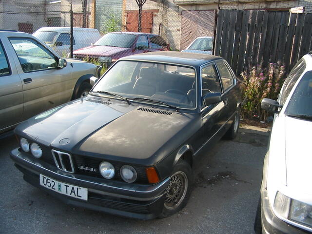

Meenutuseks üks pilt teema algusest - sellisena Nuga temaga tutvus

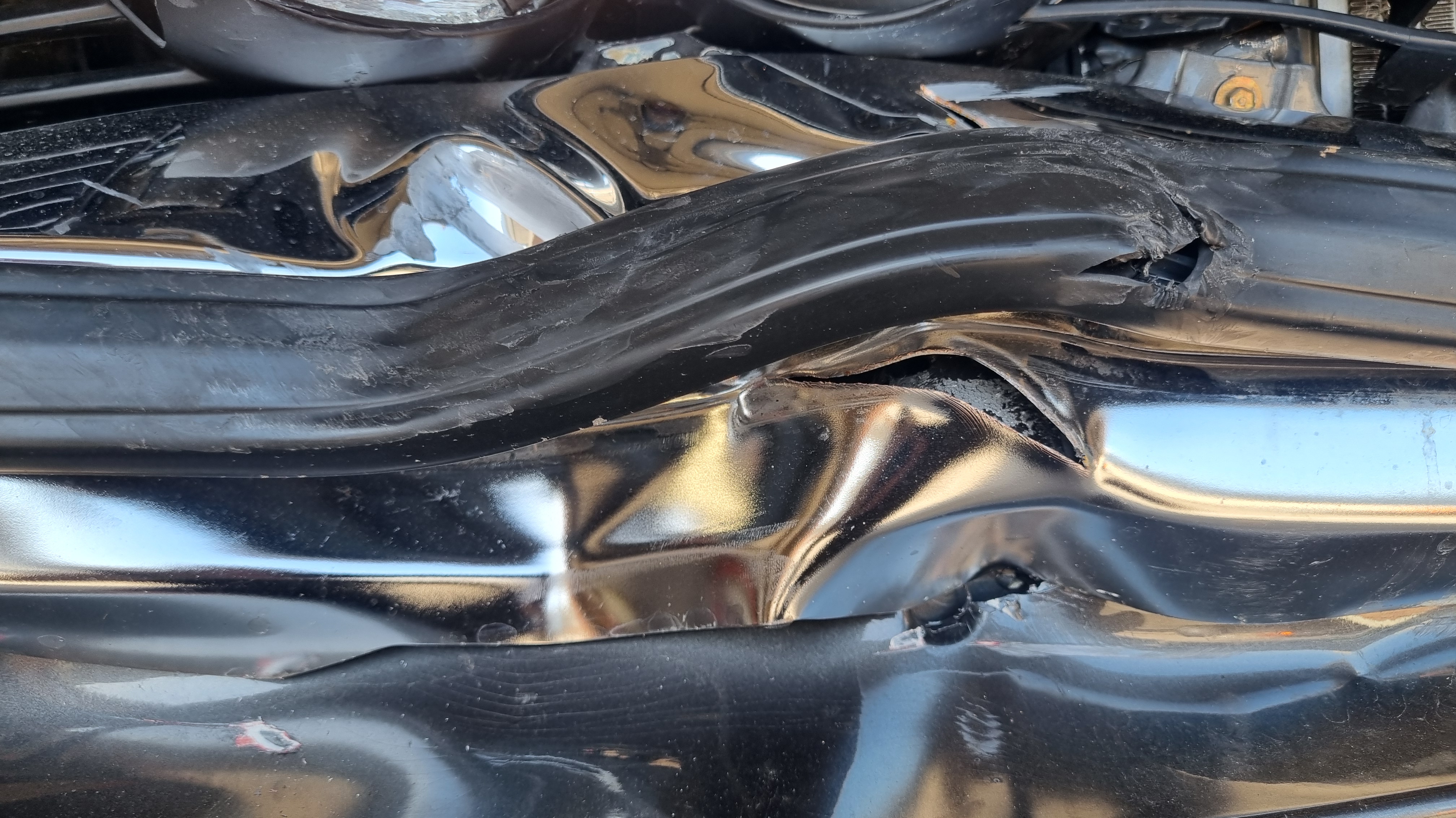

Novembris võib juba aasta kokkuvõtet vist teha küll. Selle hooaja alguseks võib tinglikult pidada 22.08.2024, järgmist päeva peale kahetsusväärset liiklusõnnetust. Juhtumist ei olegi midagi rääkida, nii et keskenduks hoopis järgnevale.
Kindlustusjuhtumi teemal kirjutasin "üldsuse" nõudel kokkuvõtte ja ei hakka seda siia eraldi kopeerima. Lugeda saab siit -> https://forum.automoto.ee/showthread.ph ... #pid573746
Loo moraal on selles, et taoliseks asjaks tuleb valmis olla, aga sõiduk on siiski kasutamiseks ja seda ka mitte kõige meeldivamates oludes nagu näiteks närviline tipptund.

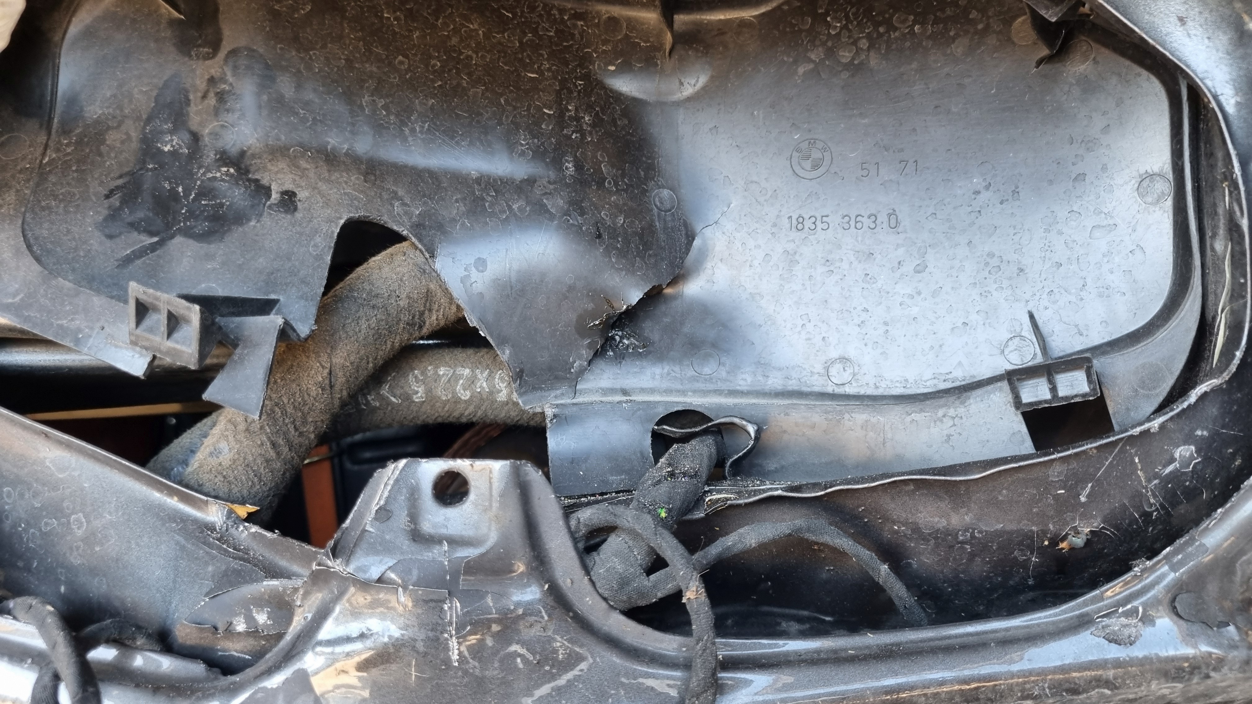

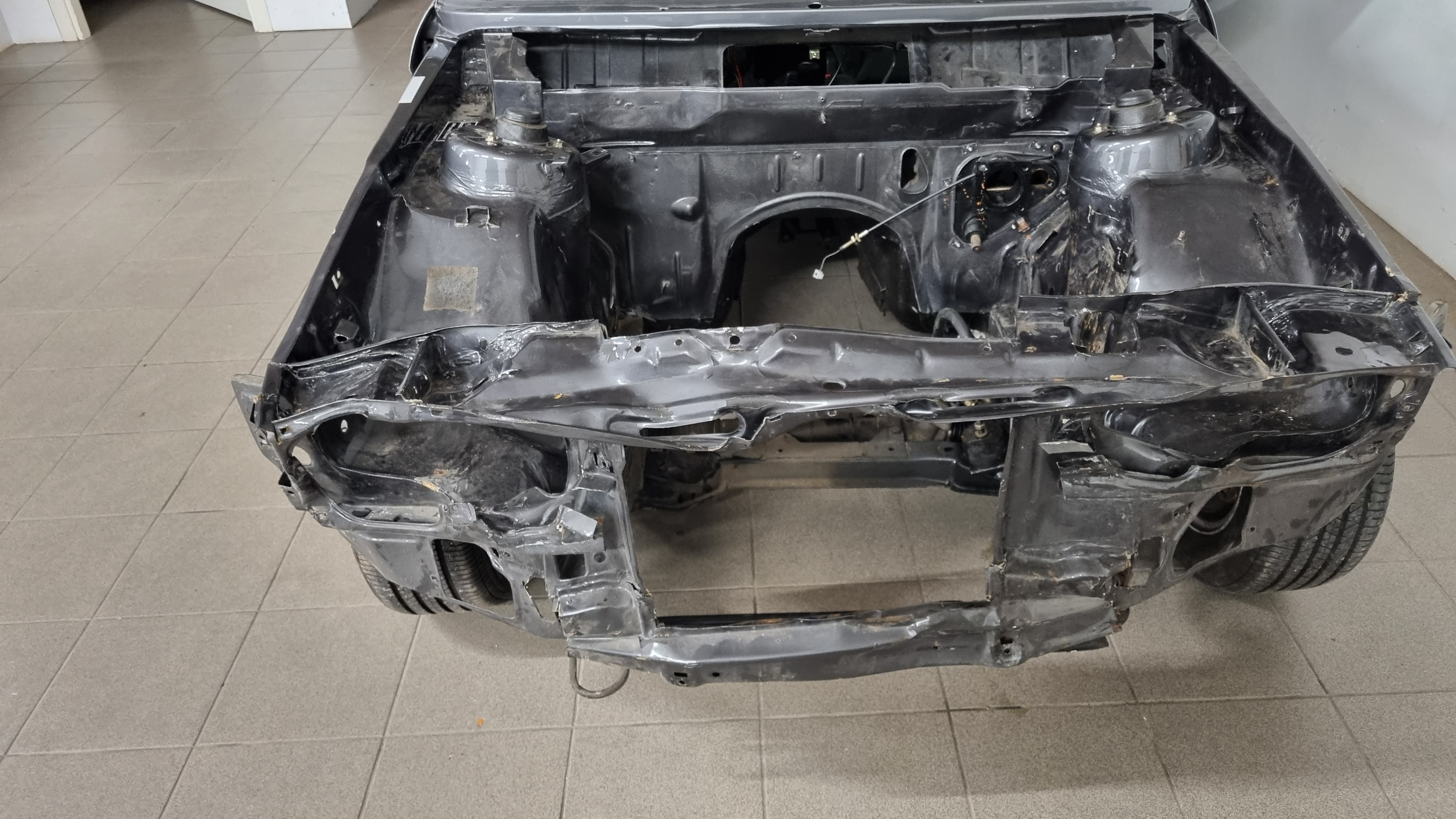

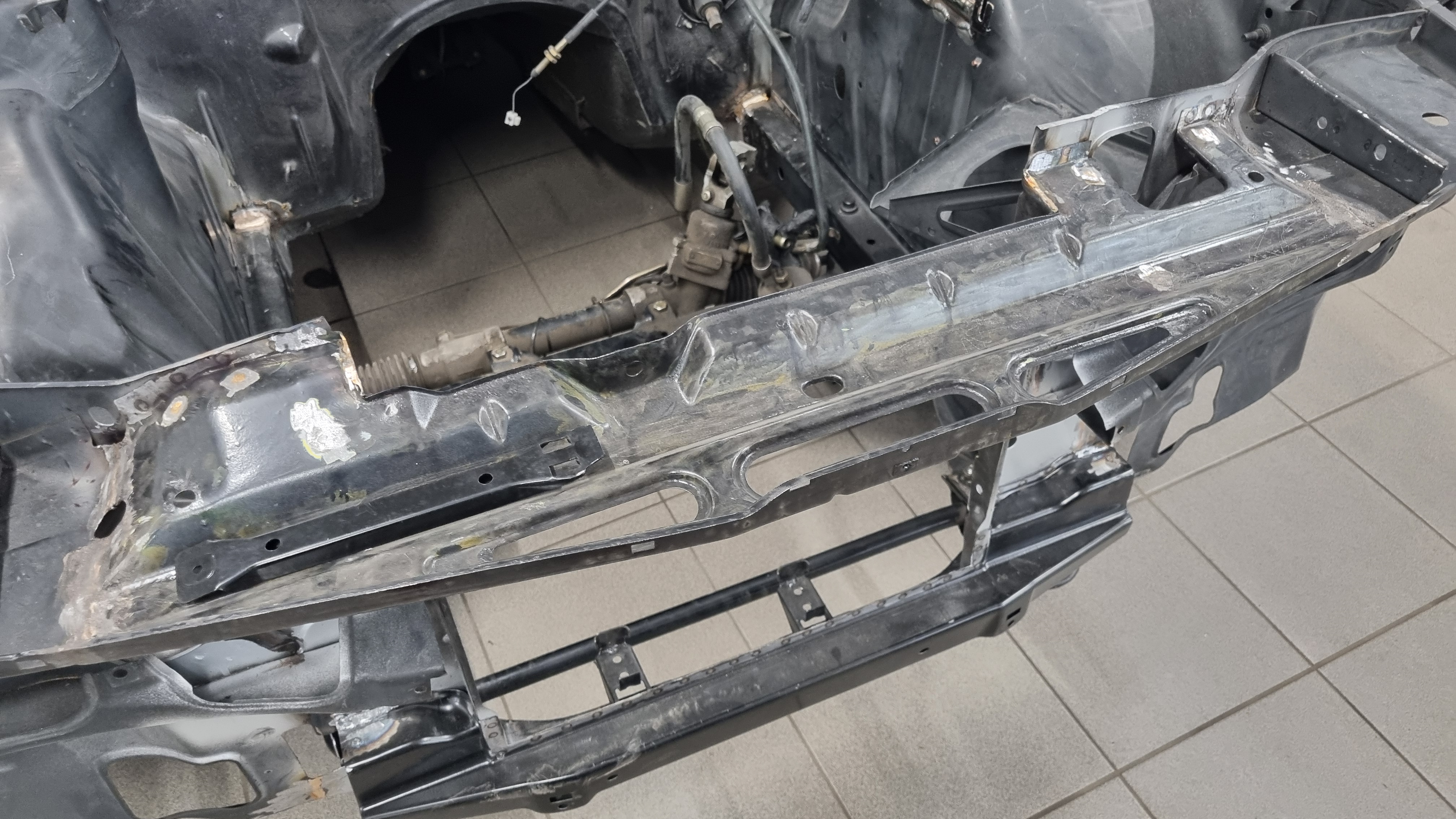

Esmalt tuli muidugi hinnata kahjustuste ulatust. Hainina meenutava ninaosa eripära on tegelikult selline, et avarii jäljed tunduvad esmapilgul rängematena kui need tegelikult on. Juba väga põgusa hinnangu tulemusel sai selgeks, et auto saab taastada küll. Selge see, et tuled-võred tuleb asendada.

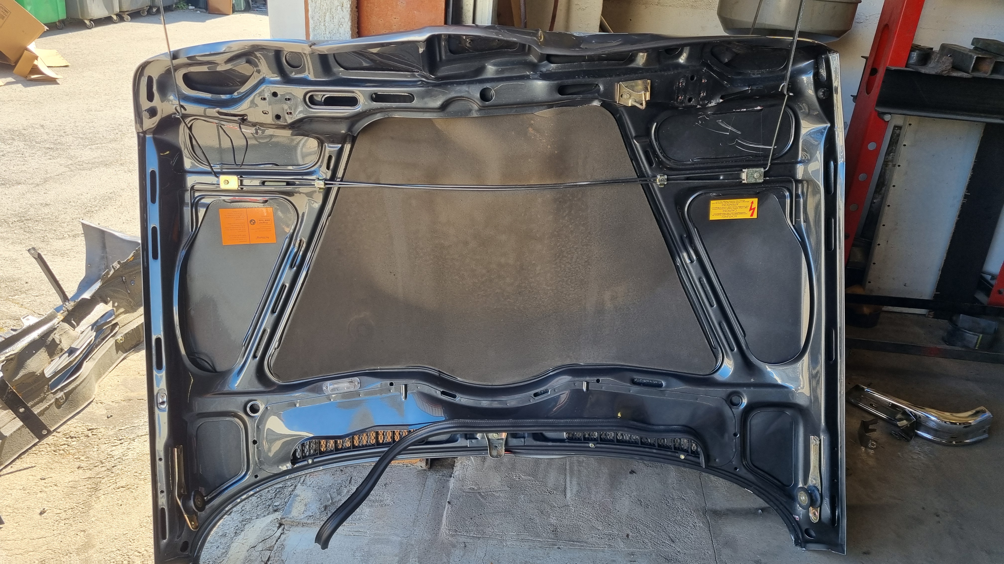

Mõned pildid "räbalatest":

Järgnes 2 kuud vajalike varuosade tagaajamist ja logistikat, aga sellest juba järgmises postituses.

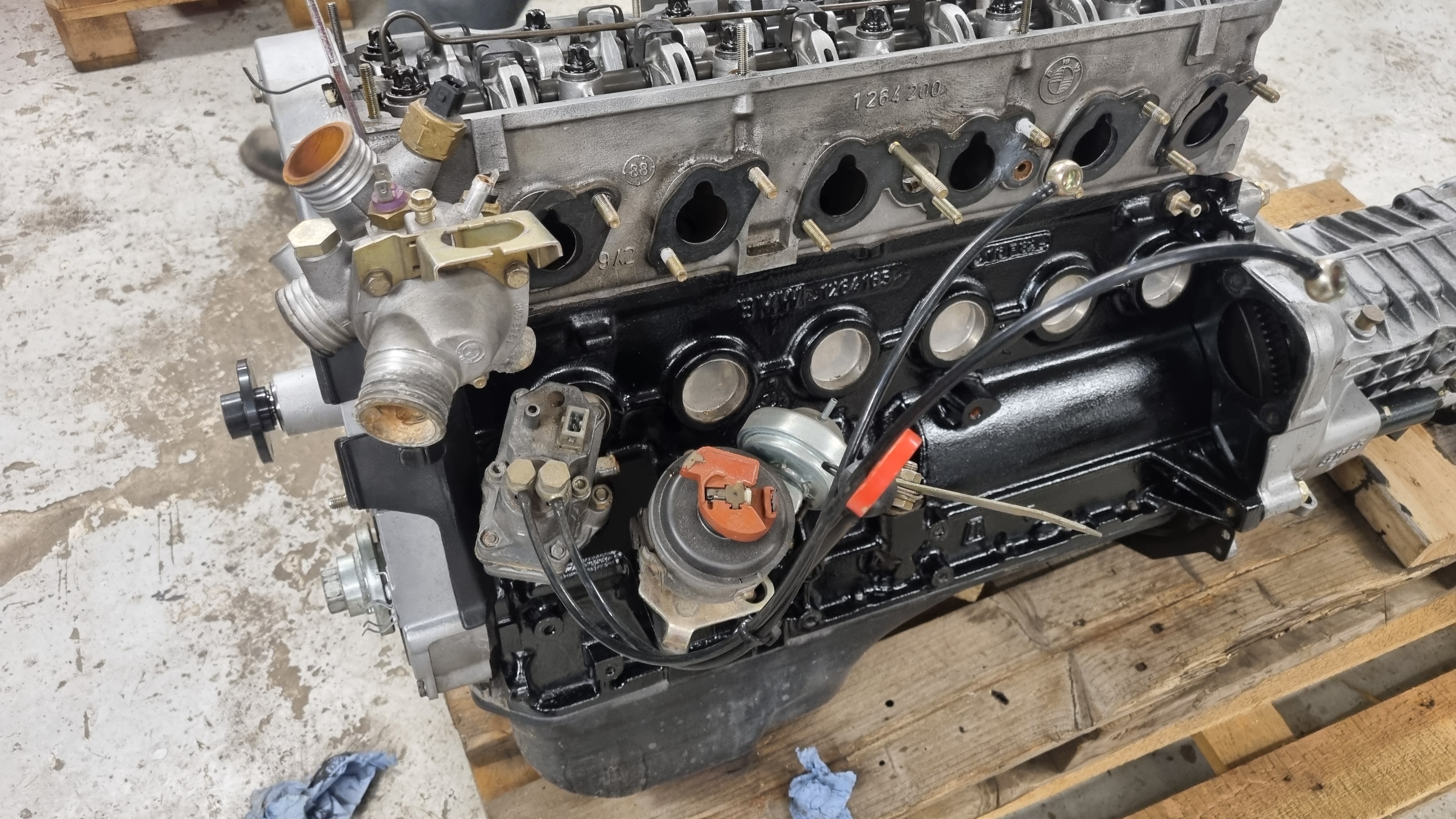

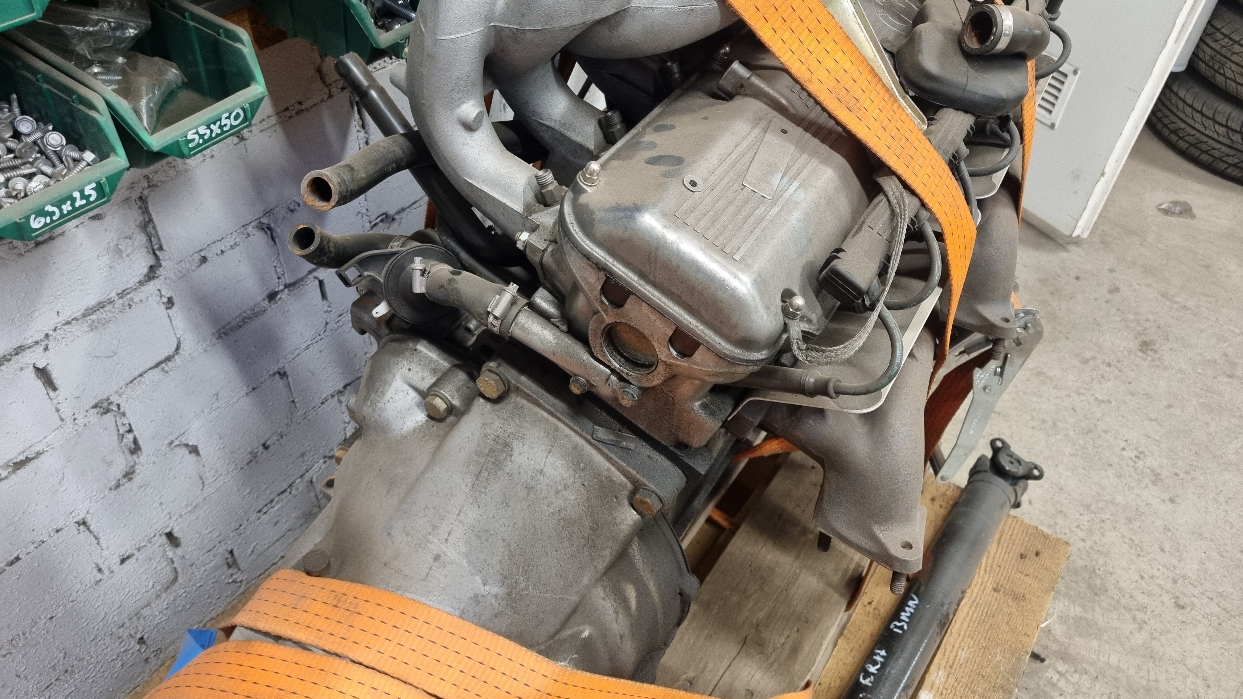

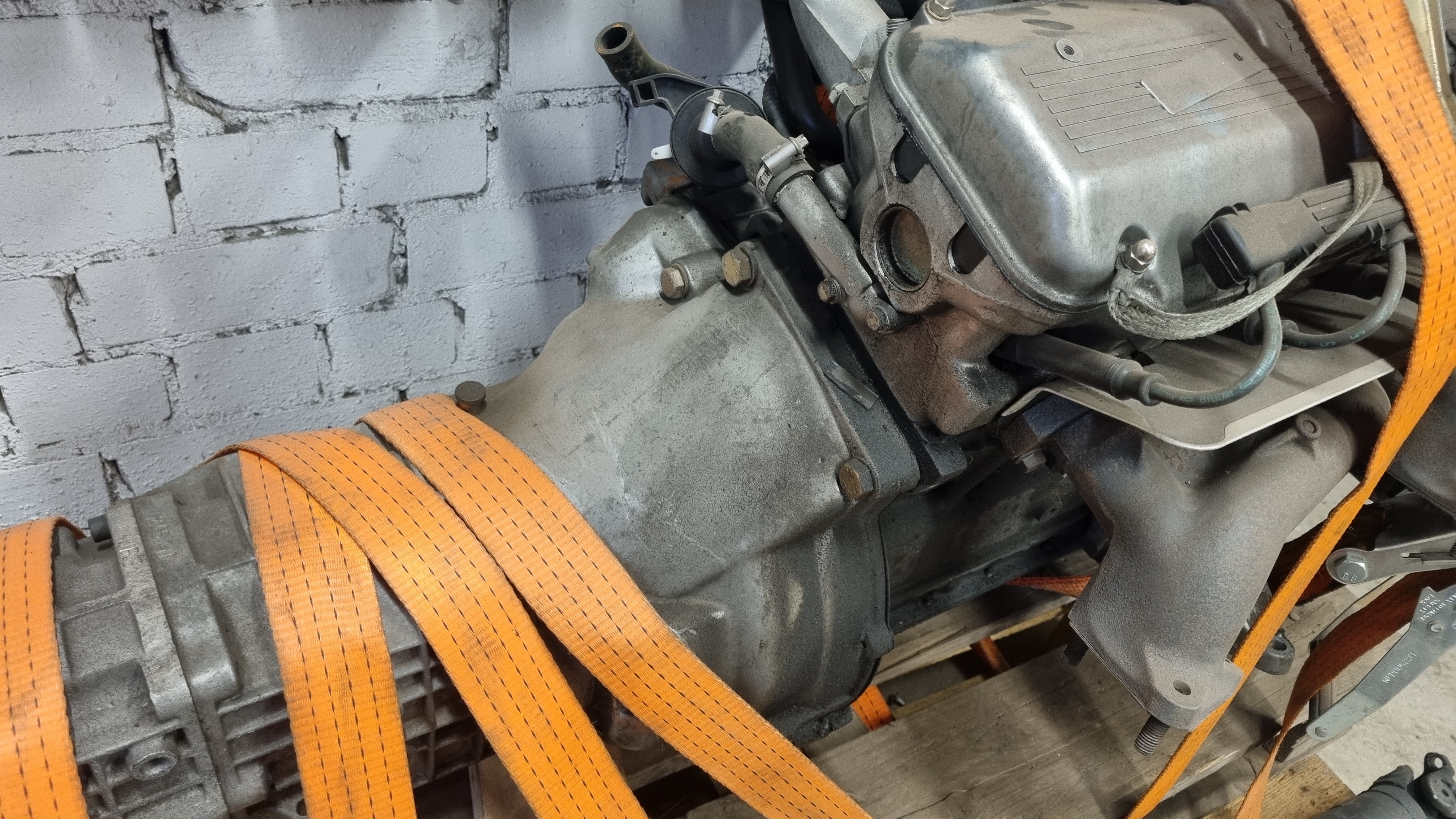

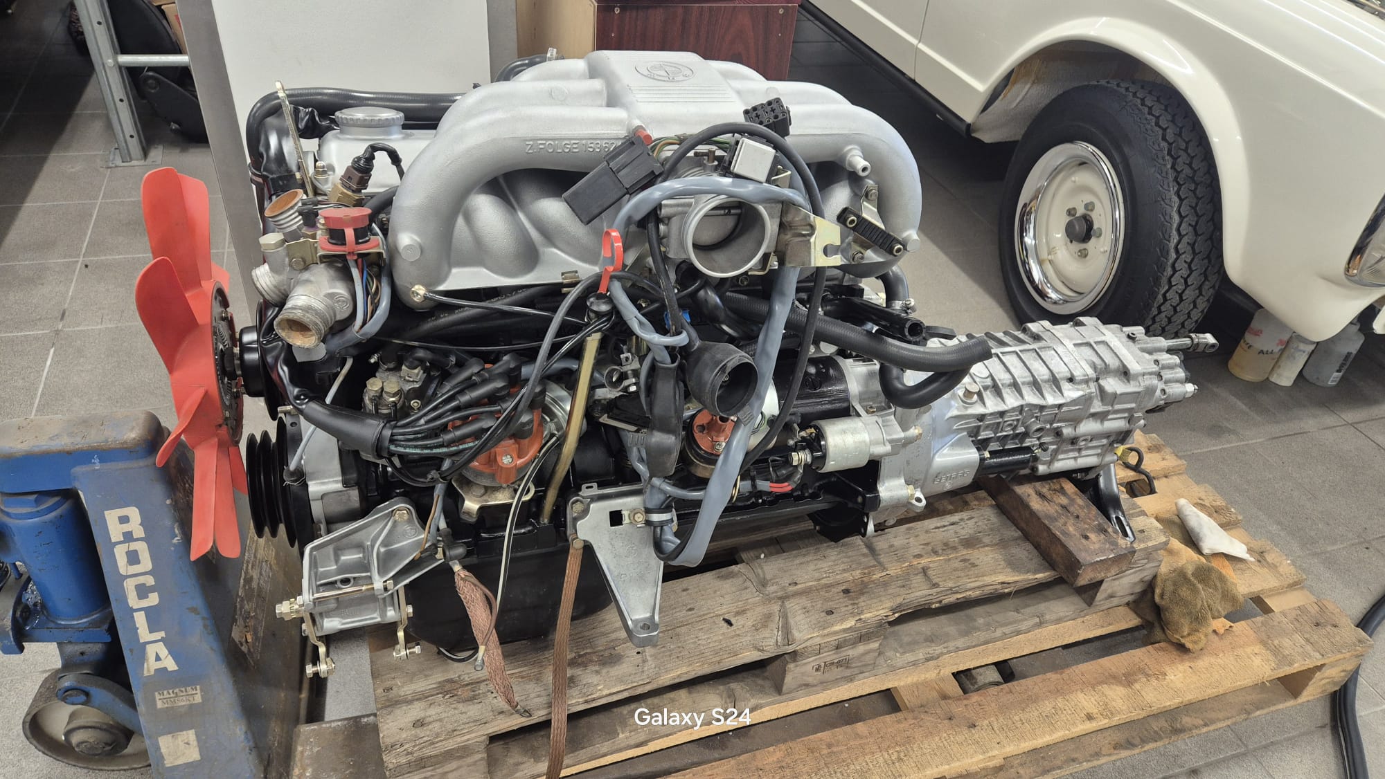

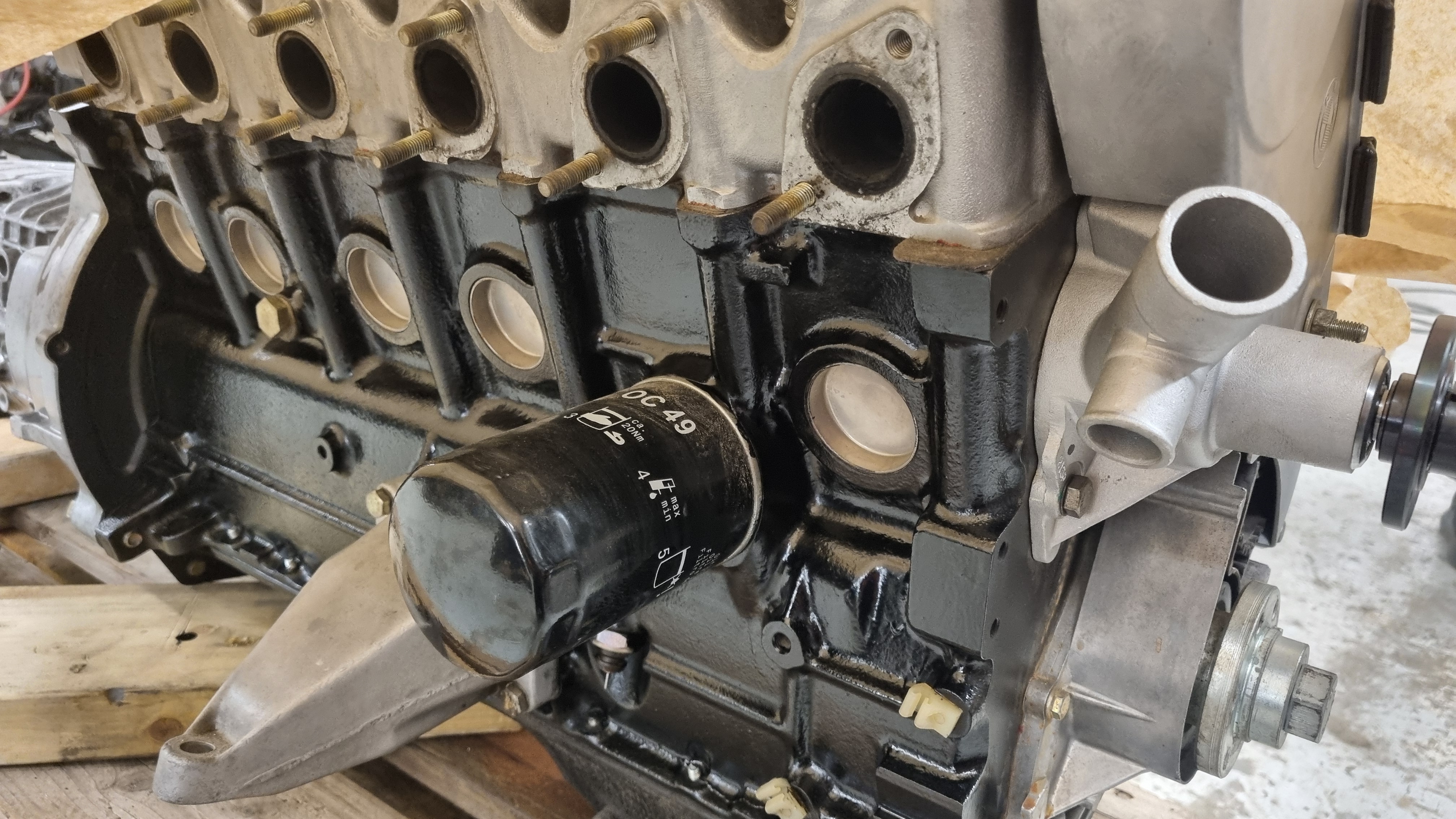

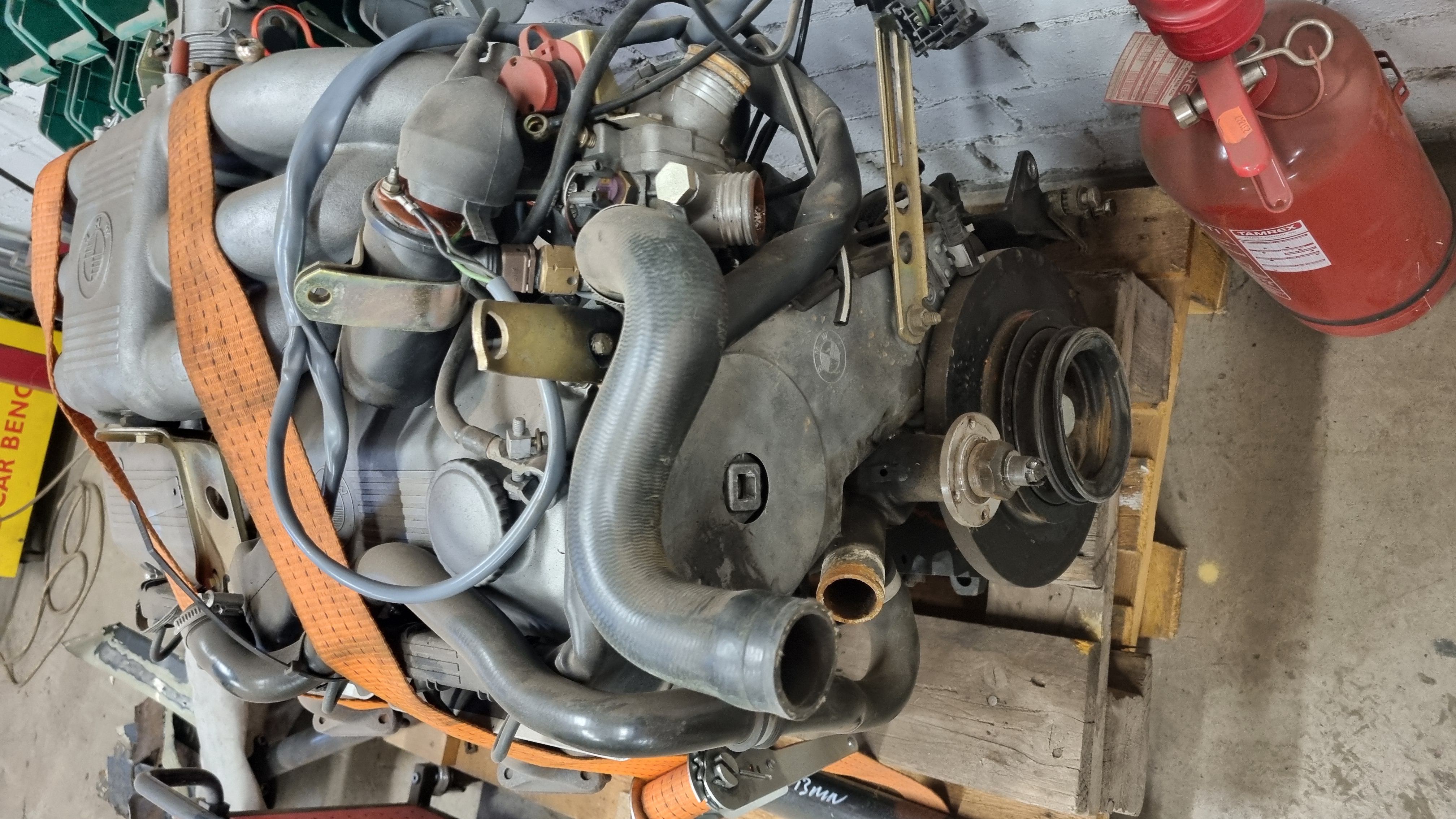

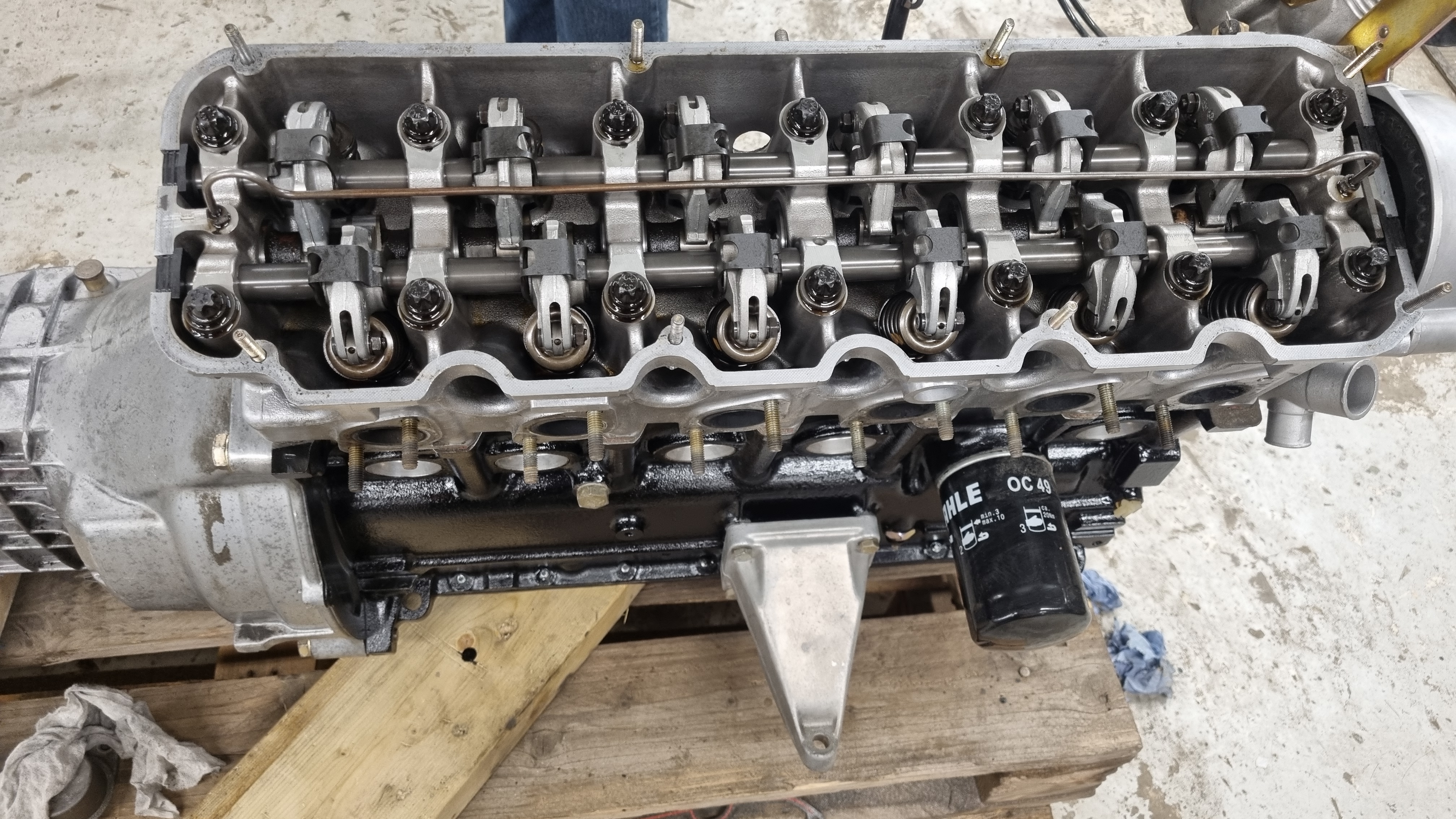

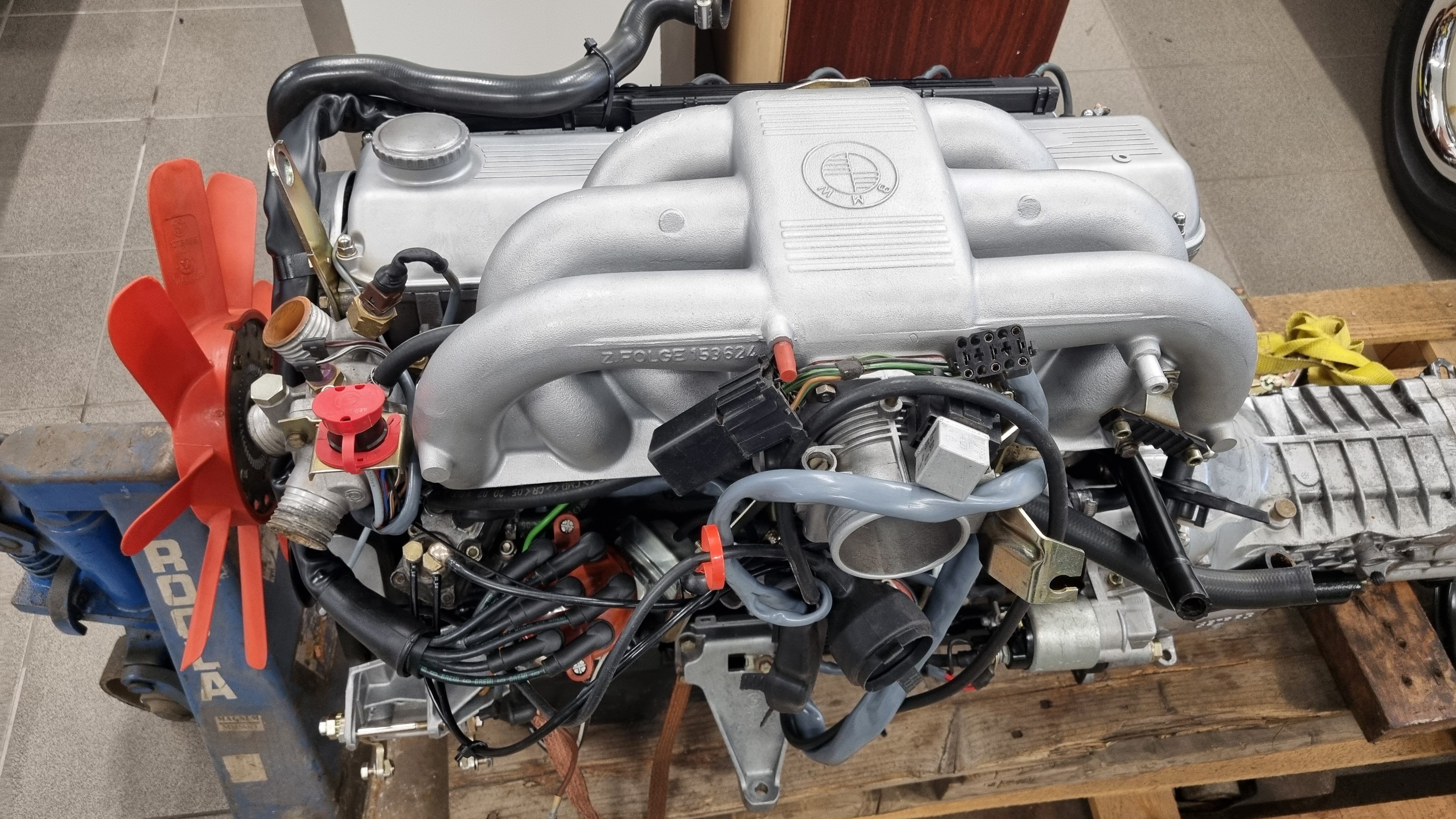

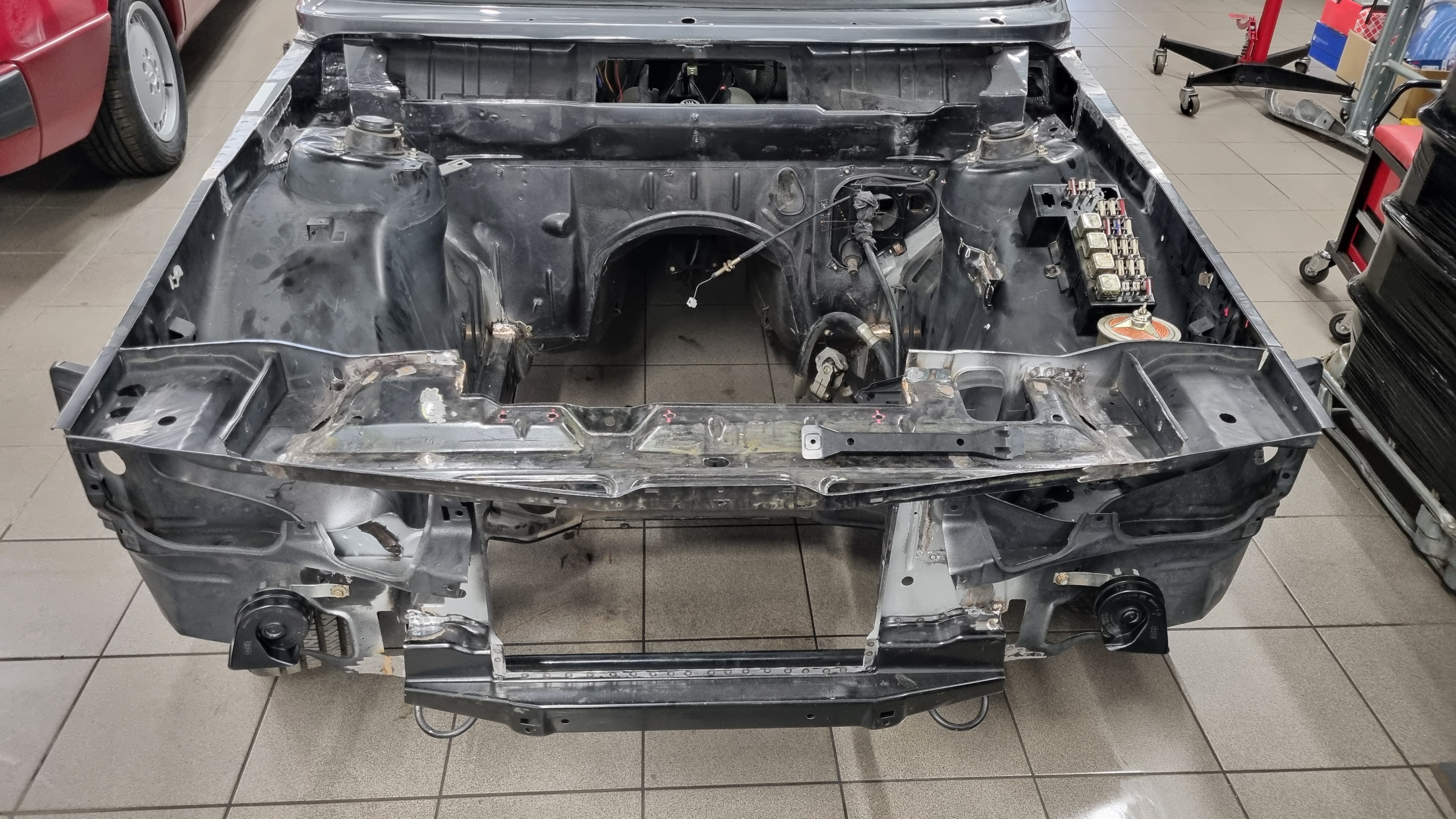

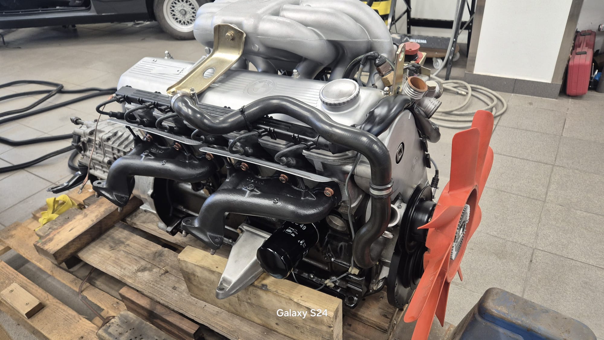

Kuna remonttööde teostamiseks oli mootori mahavõtmine vältimatu, siis otsustasin mootoriruumi paremaks teha kui ta enne oli. See oli avariis taastamise kõrval mul pisike kõrvalprojekt. Sellel nimelt oli 2 põhjust: esiteks jõuab 20 aastaga mootoriruum omajagu määrduda, olgugi et pealtpoolt oli kõik endiselt viisakas, ja teiseks on minu teadmised just selle tootmis aasta ja kuu nüanssidest paremaks muutunud. Nüüd oligi õige aeg originaalsust veel peale keerata. Todo - list tuli päris pikk, aga vaevalt et need peensused kedagi eriti huvitavad. Paar näidet - jagajat fikseeriv plaadike oli mul kollane tsink, aga õige on must värv. Õlivarda toru oli mul must värv, aga see pidi just kollane tsink olema. Generaatoril puudus õige värvikoodiga "Bosch'i" kleebis ja aku infokleebis kleebiti aku peale, mitte esipaneeli siseküljele jne-jne :lol:
2024-11-23 11.54.34.jpg (2.86 MiB) Vaadatud 5743 korda
2024-12-01 20.03.37.jpg (2.94 MiB) Vaadatud 5743 korda

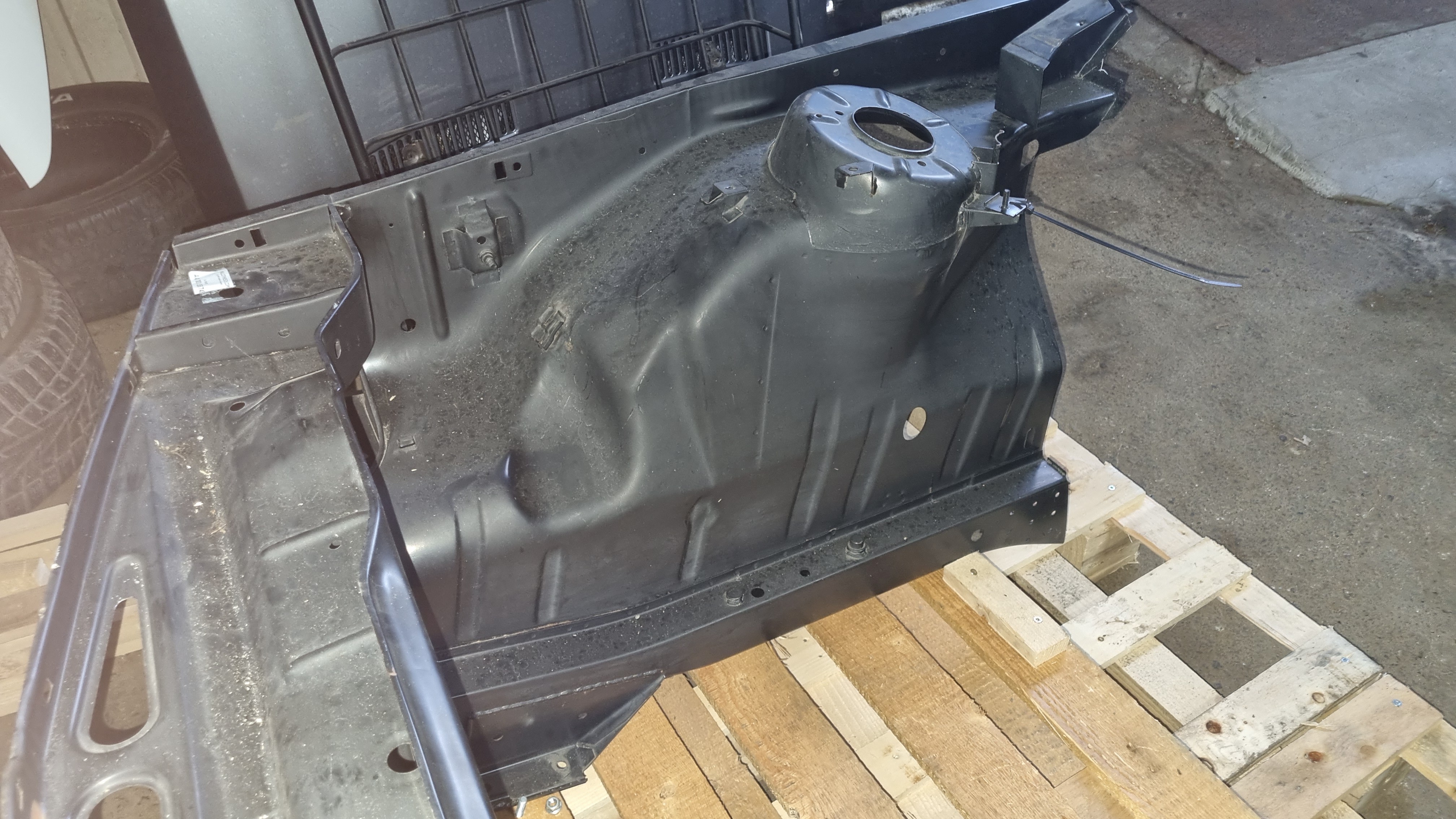

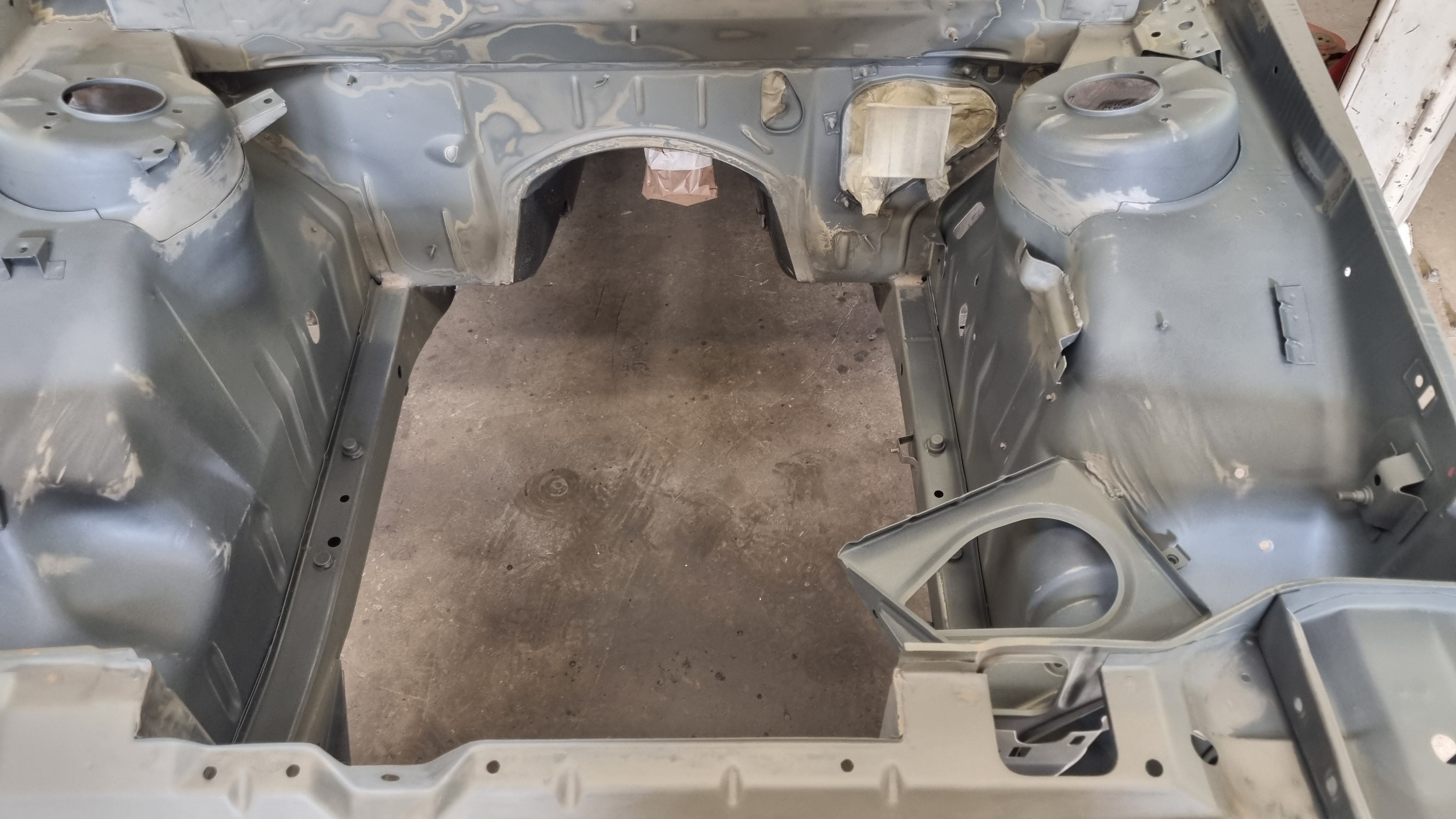

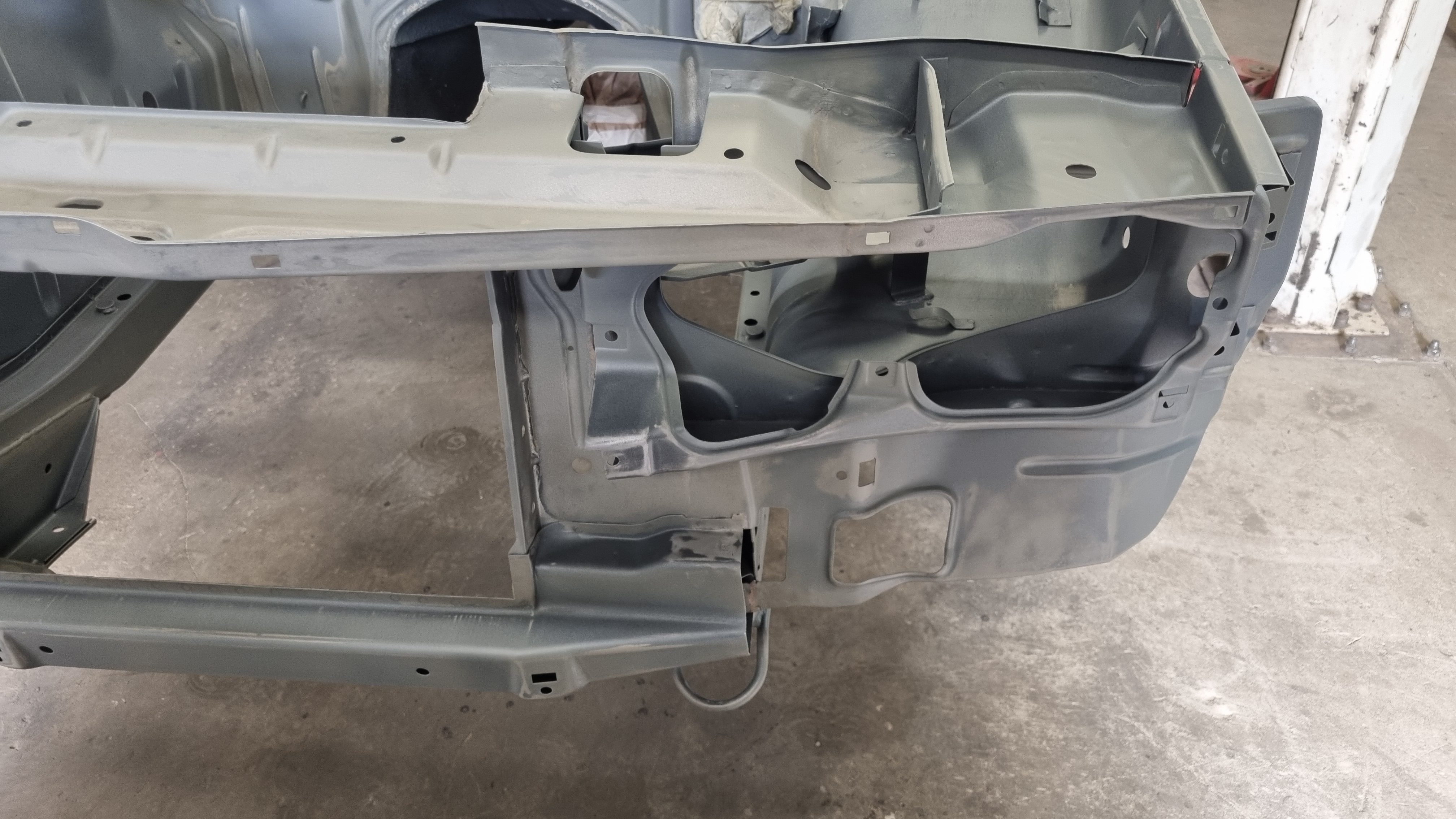

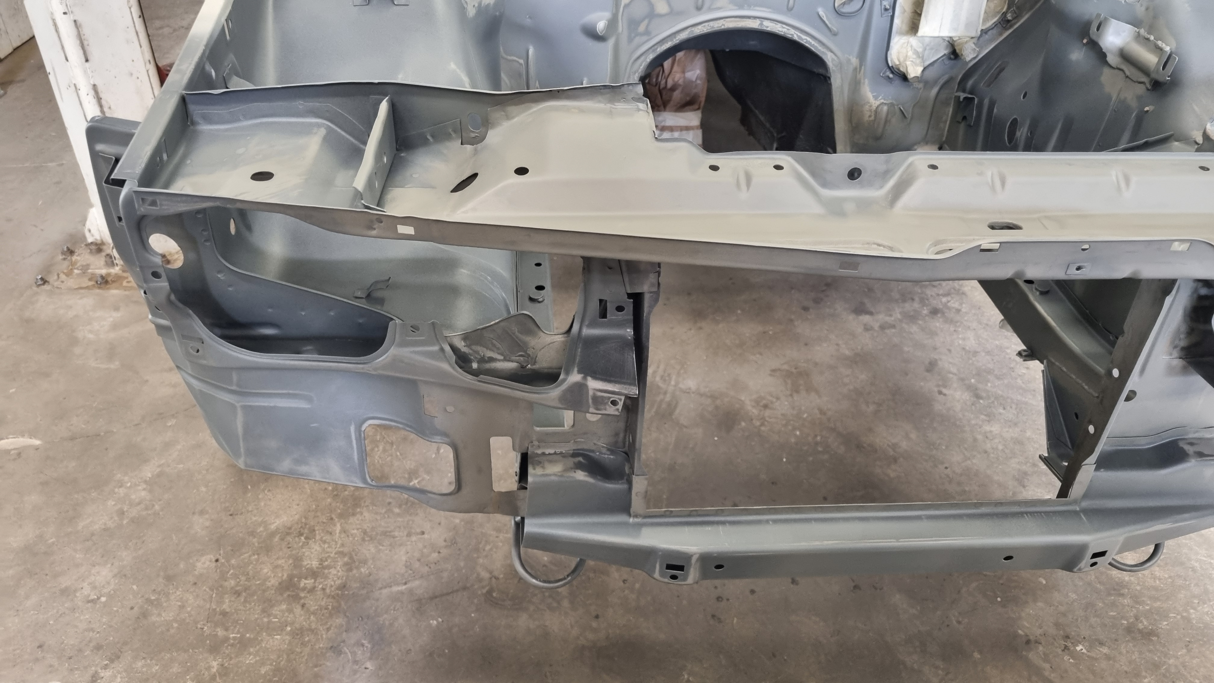

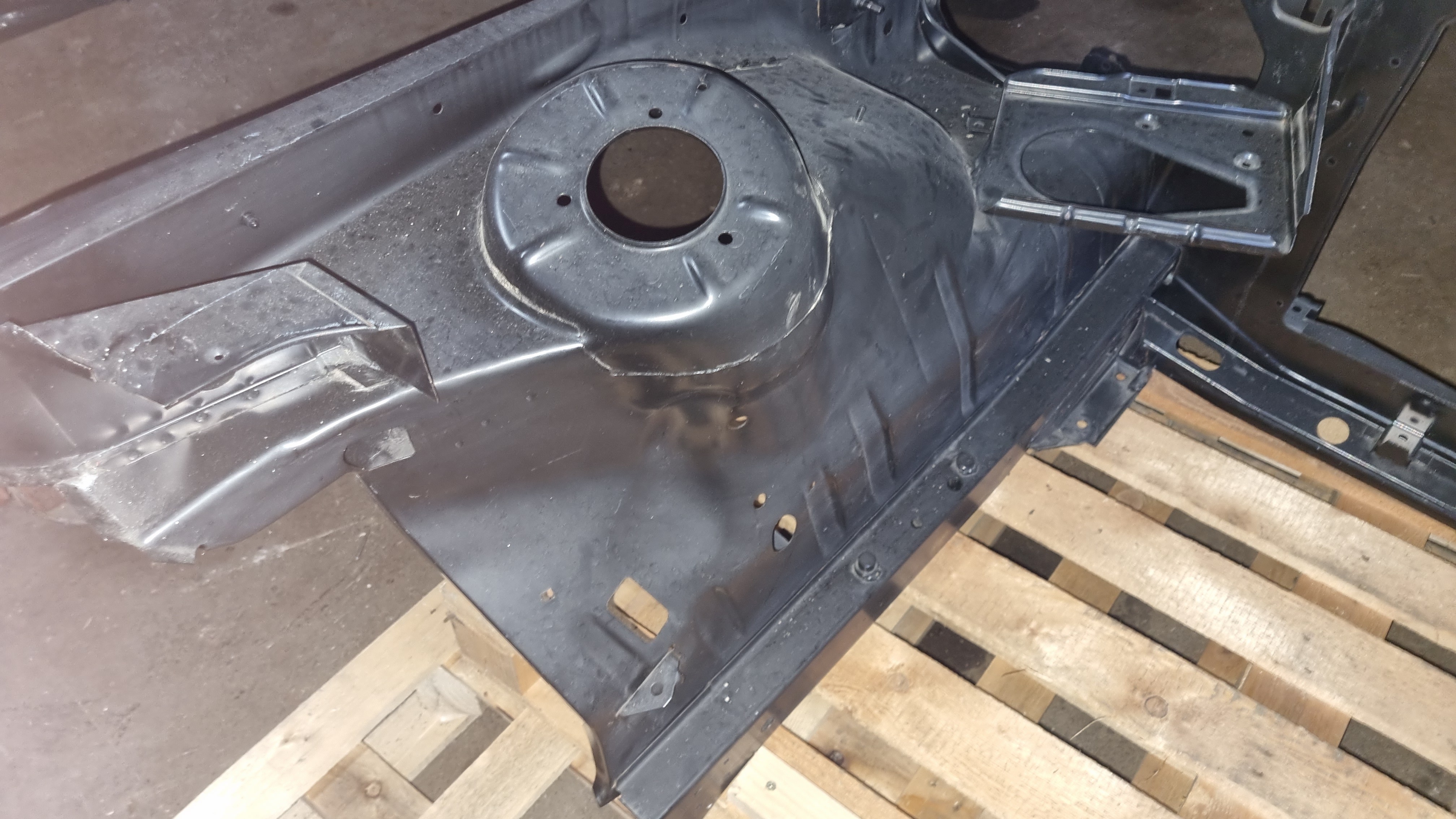

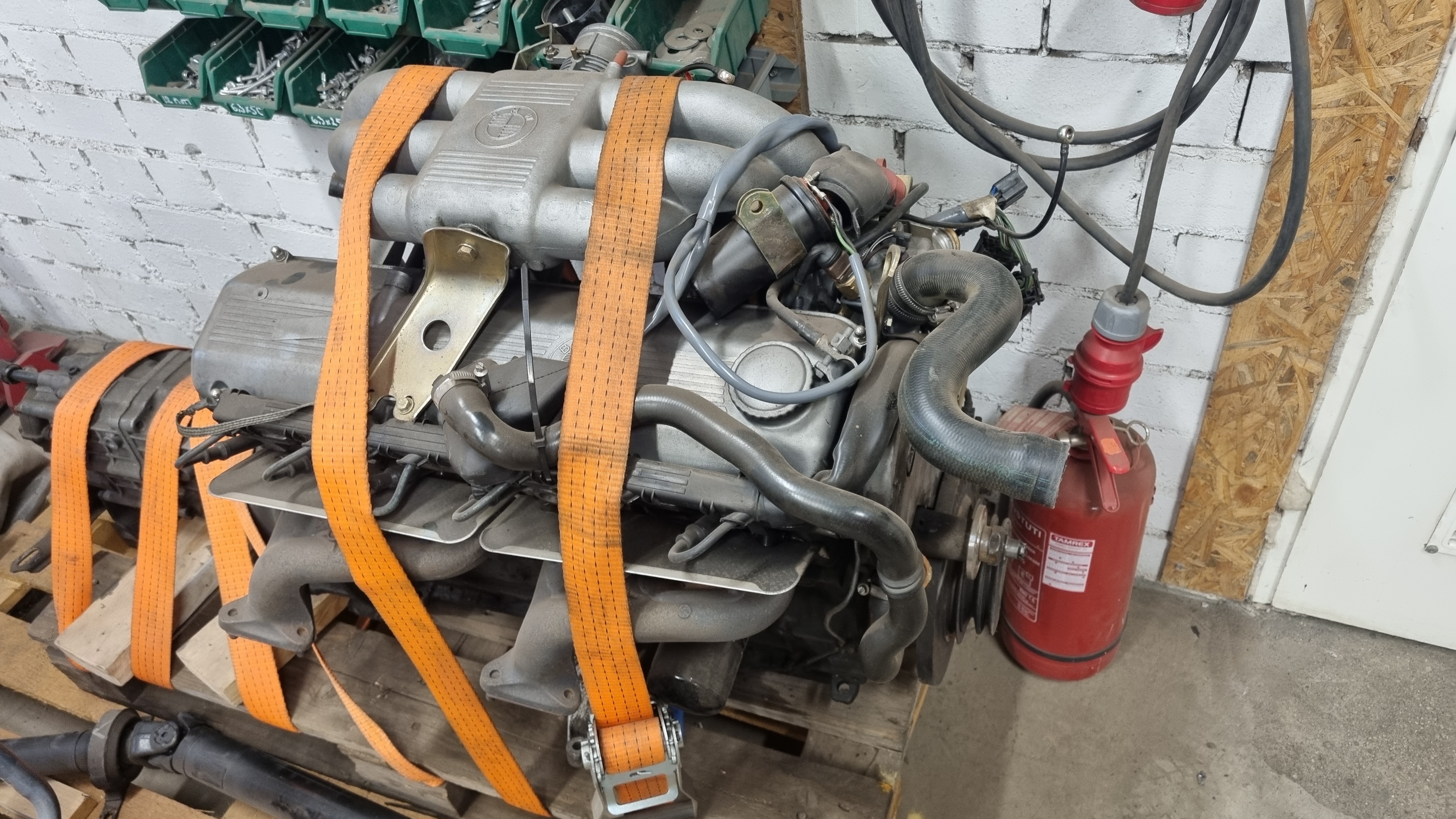

Aga nüüd siis uute tükkide juurde - kuna e21'le ju enam midagi võtta ei ole, siis mul õnnestus kõik vajalik leida :lol: :roll: No pea-aegu, aga sellest hiljem.
5 minutes later
2025-03-07 13.52.32.jpg (3.27 MiB) Vaadatud 5743 korda
2025-03-06 13.44.21.jpg (2.88 MiB) Vaadatud 5743 korda

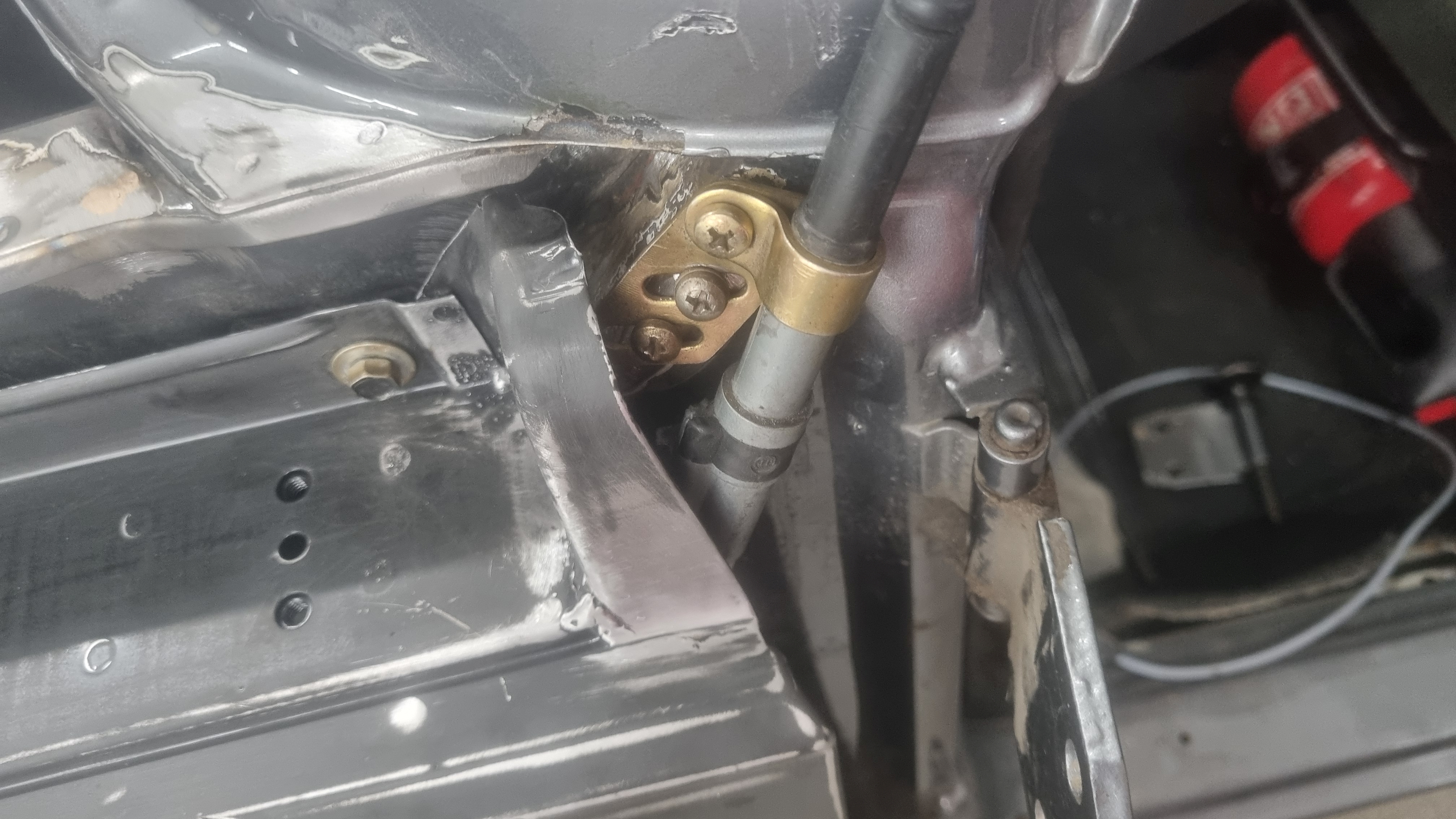

Sellelt pildilt on näha probleem, millega maadlesime. Nimelt ei õnnestunud leida 6-sil. facelifti esipaneeli - sellel on nimelt radiaator paneeli sisse "uputatud". Kasutada oli üks uus pre esipaneel ja üks kasutatud 4-sil. facelift paneel. Alumine tala ja mingid pisipudinad sinna juurde õnnestus uued leida. Ei jäänudki muud üle kui ehitada nendest tükkidest korrektne esipaneel. Ülemisel pildil on veel 4-sil. spetsiifilised alumised radiaatori kandurid küljes - need sai ka eemaldatud.

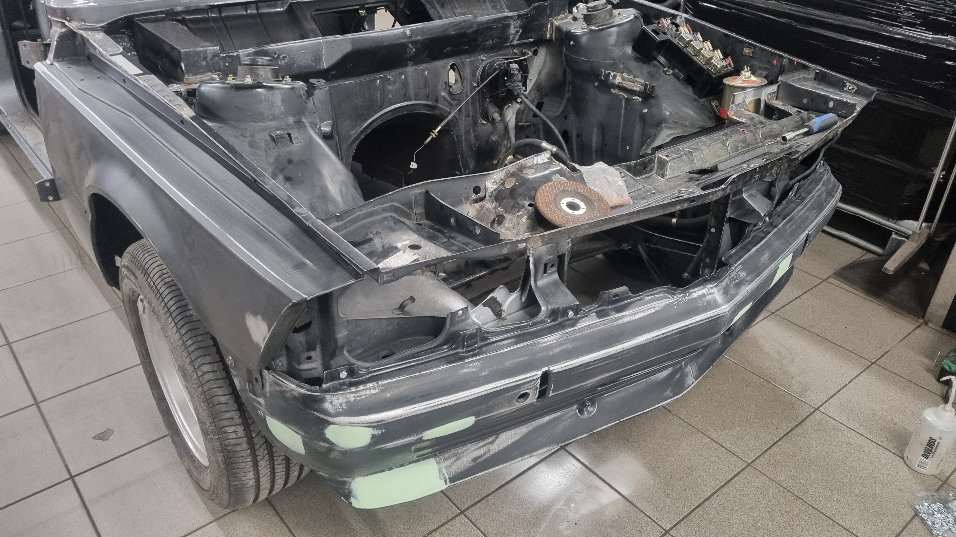

Esitiibade ja põlle proovisobitus:

Esispoila tuli kasutatu panna, esivõred istuvad pea-aegu:

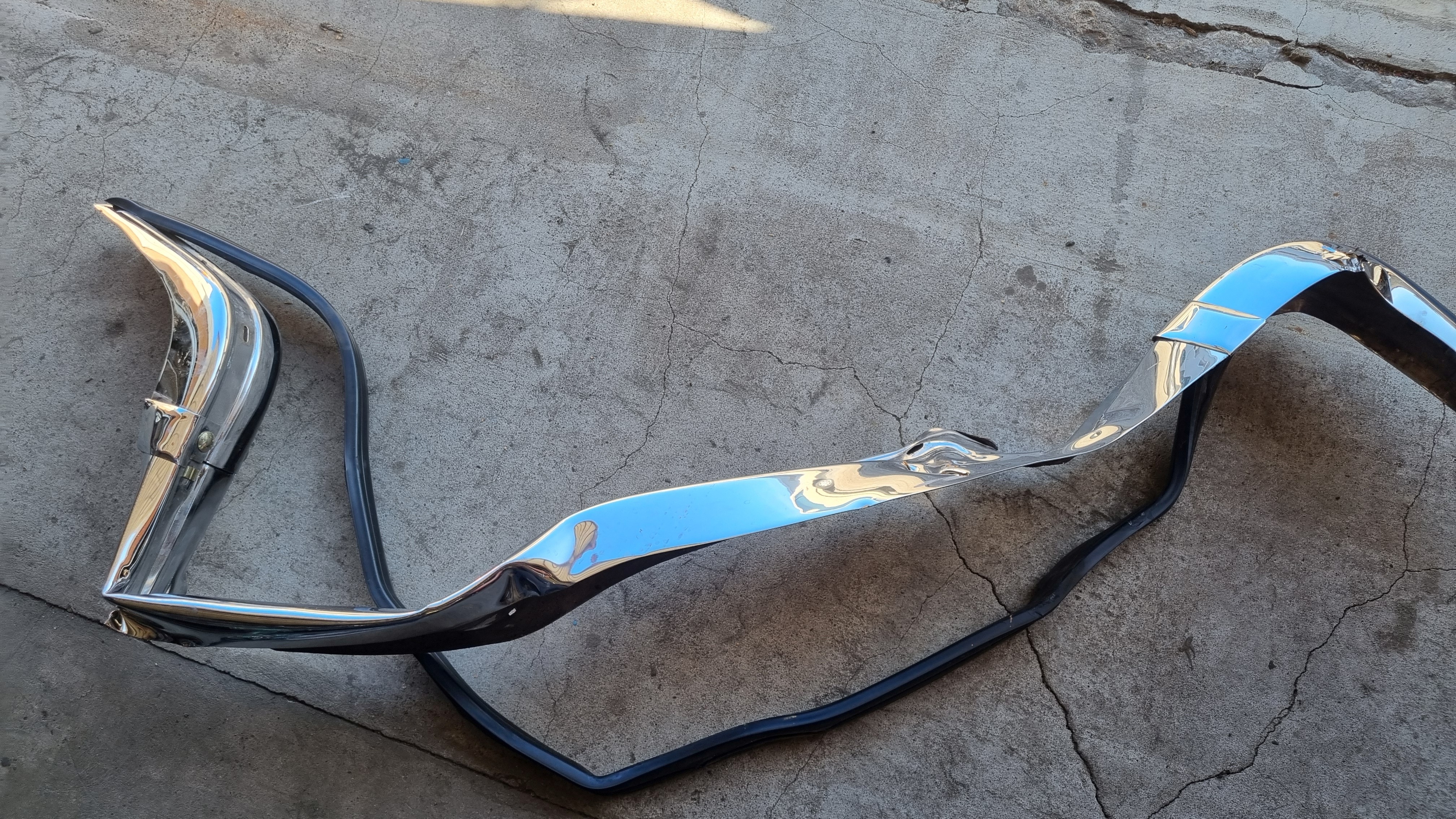

Keremeister oli tulbi, pani el. antenni kruviaugud kinni. Pidime siis uuesti lahti puurima. Humoorikas seik tuli meelde - üks hetk tuli keremehelt sõnum: "kuule, su uus kapott on praak - juhipoolne nurk on puudu, aga pole muret saab tagasi tekitada" :lol: E21 ja e12-mehed saavad naljast aru :wink:

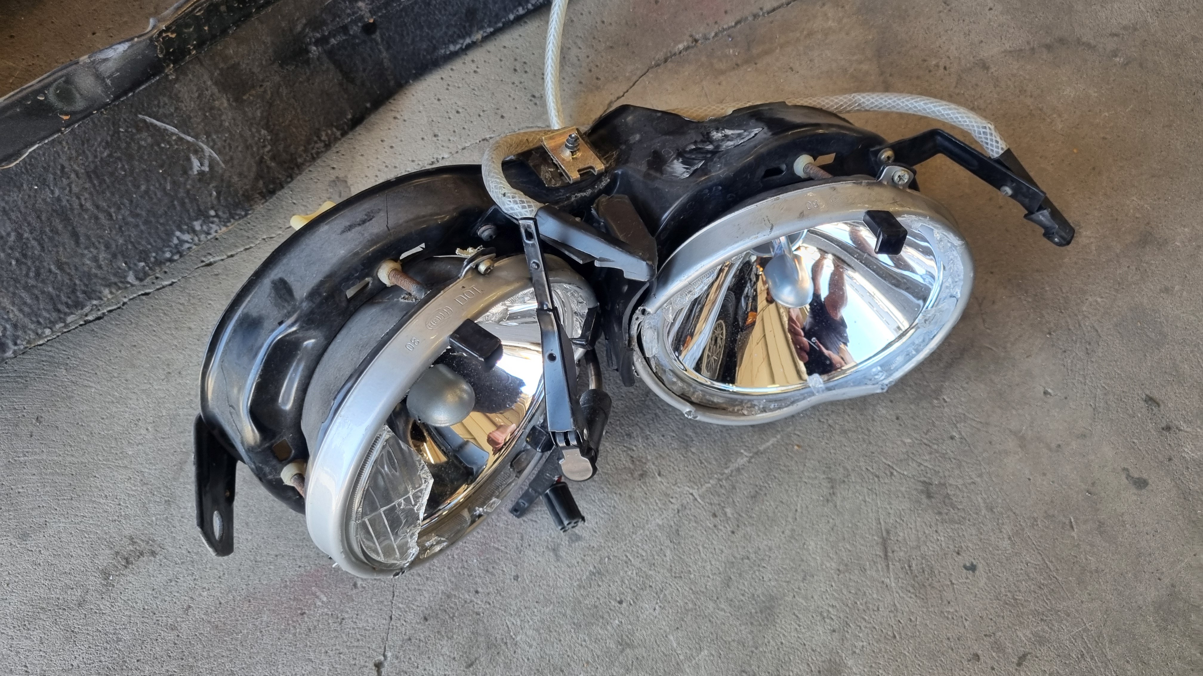

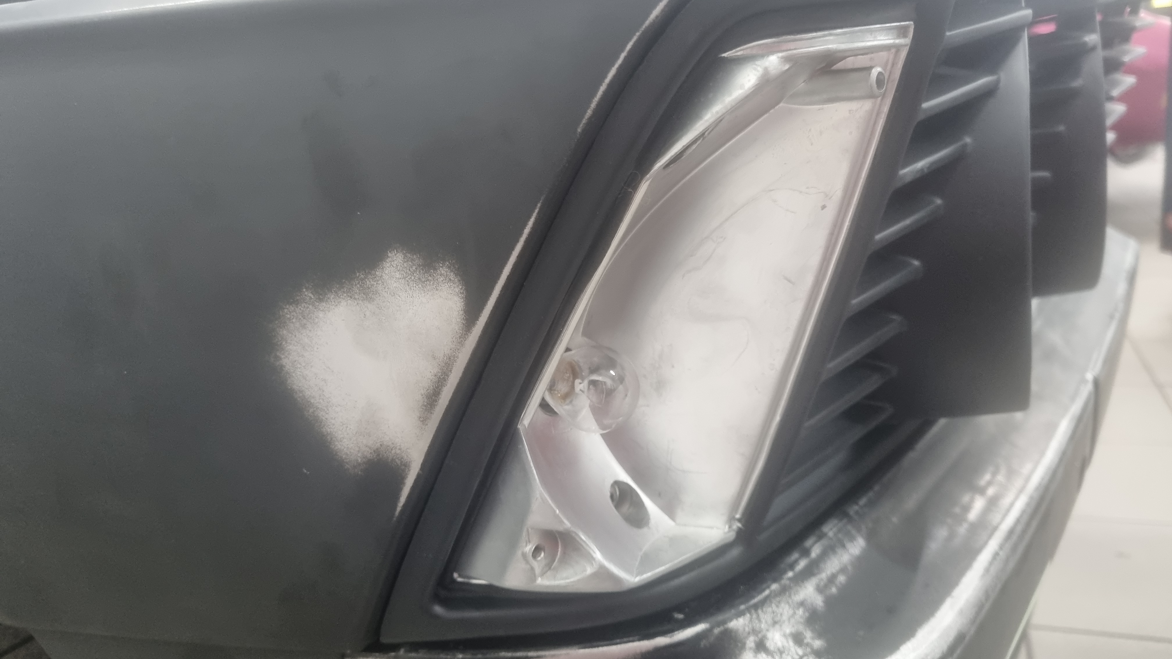

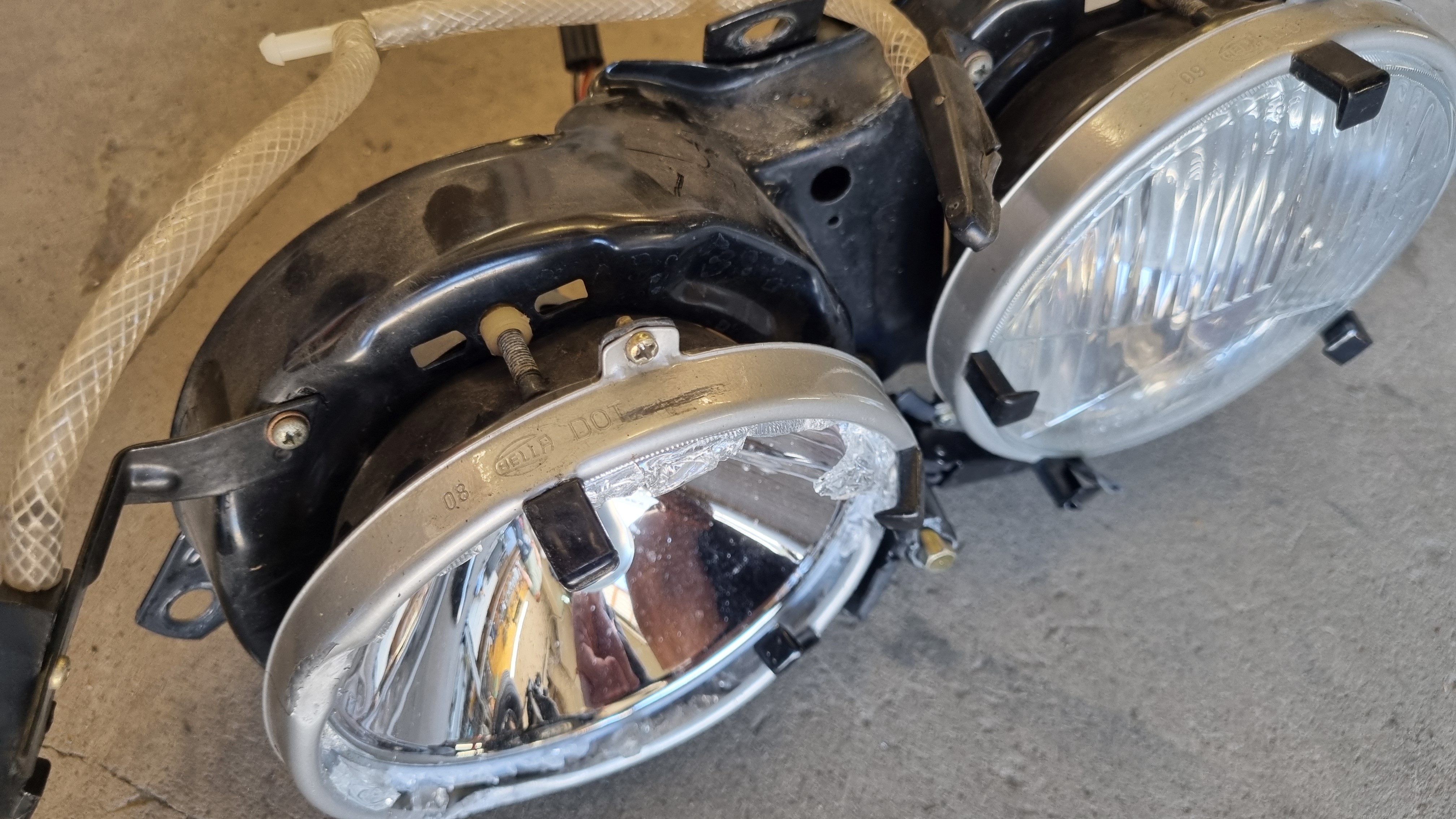

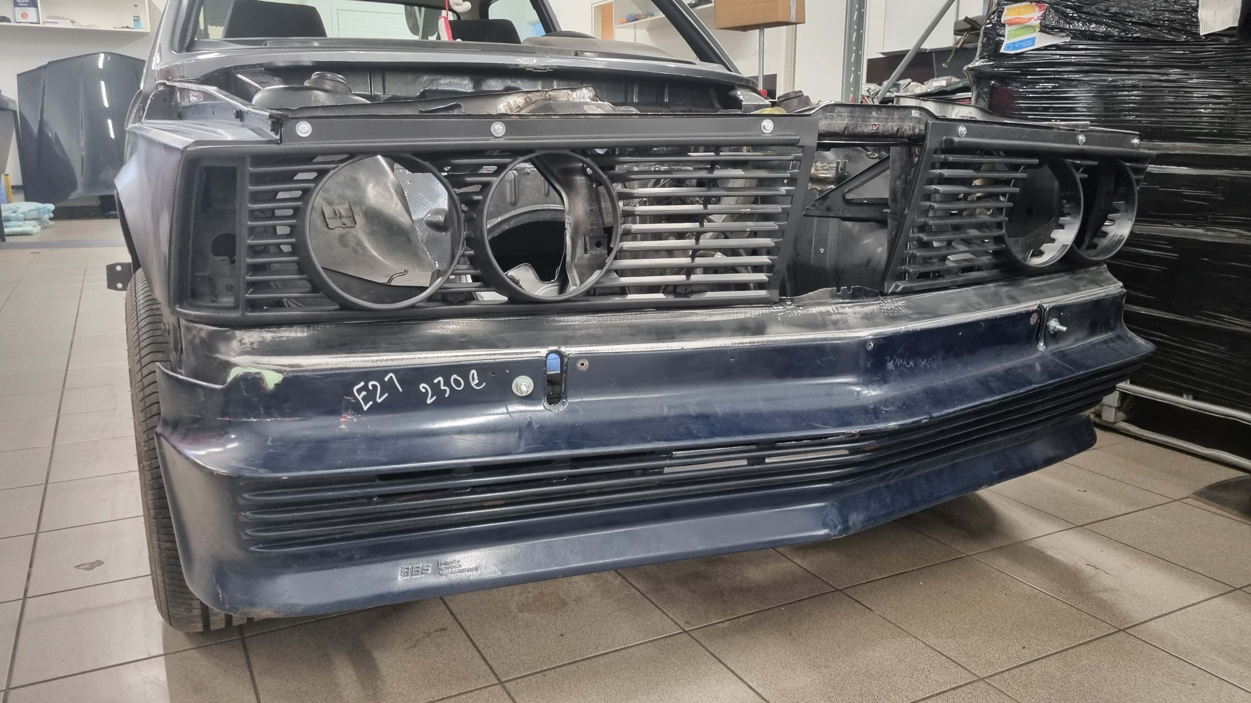

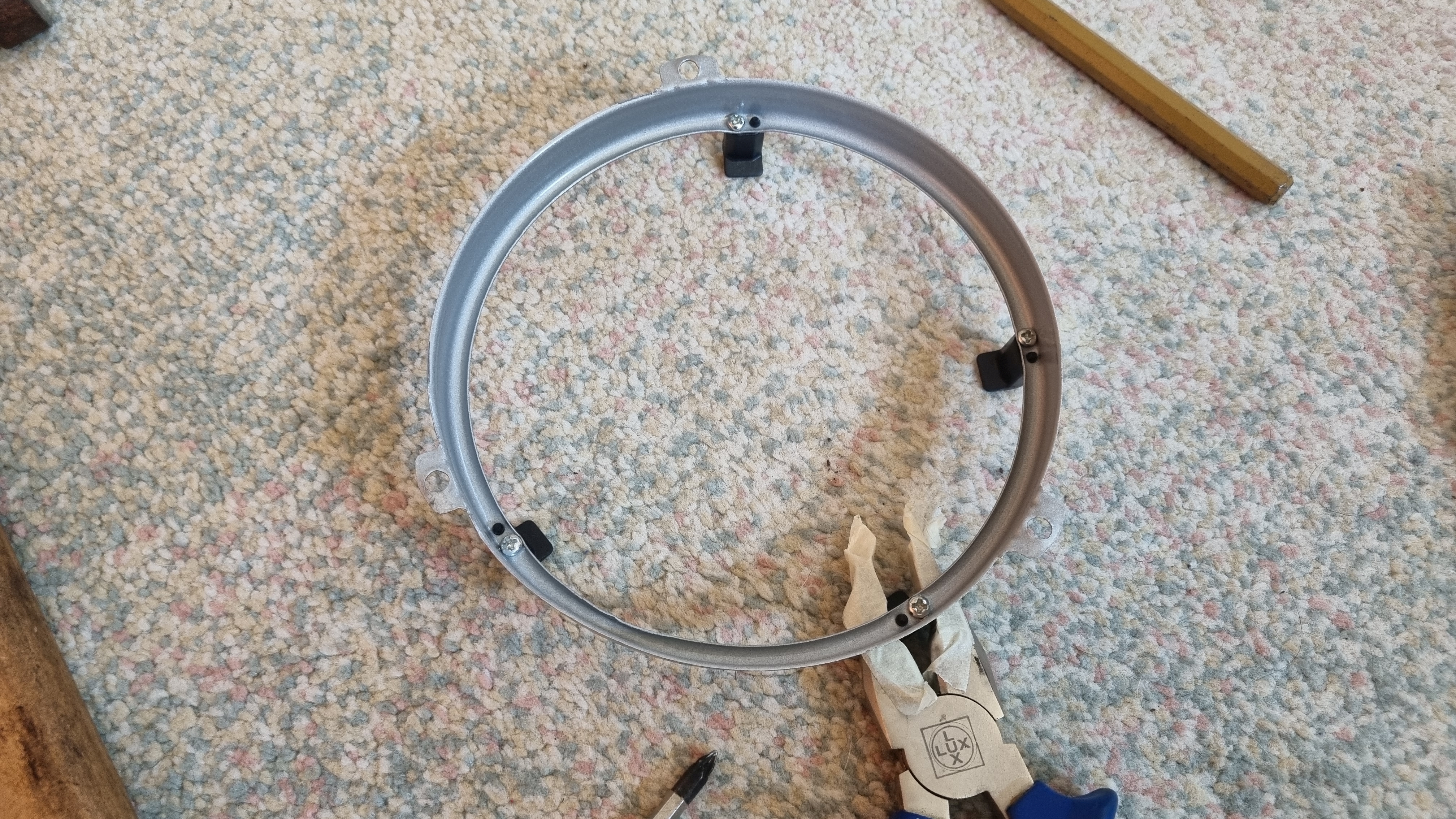

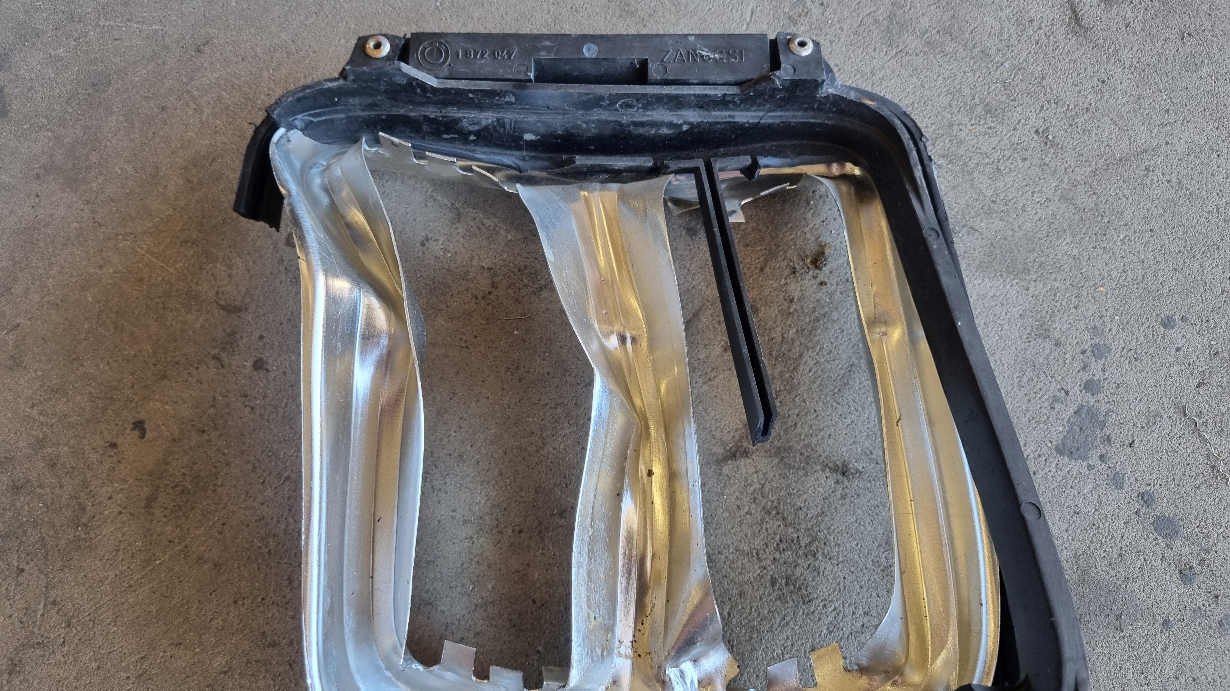

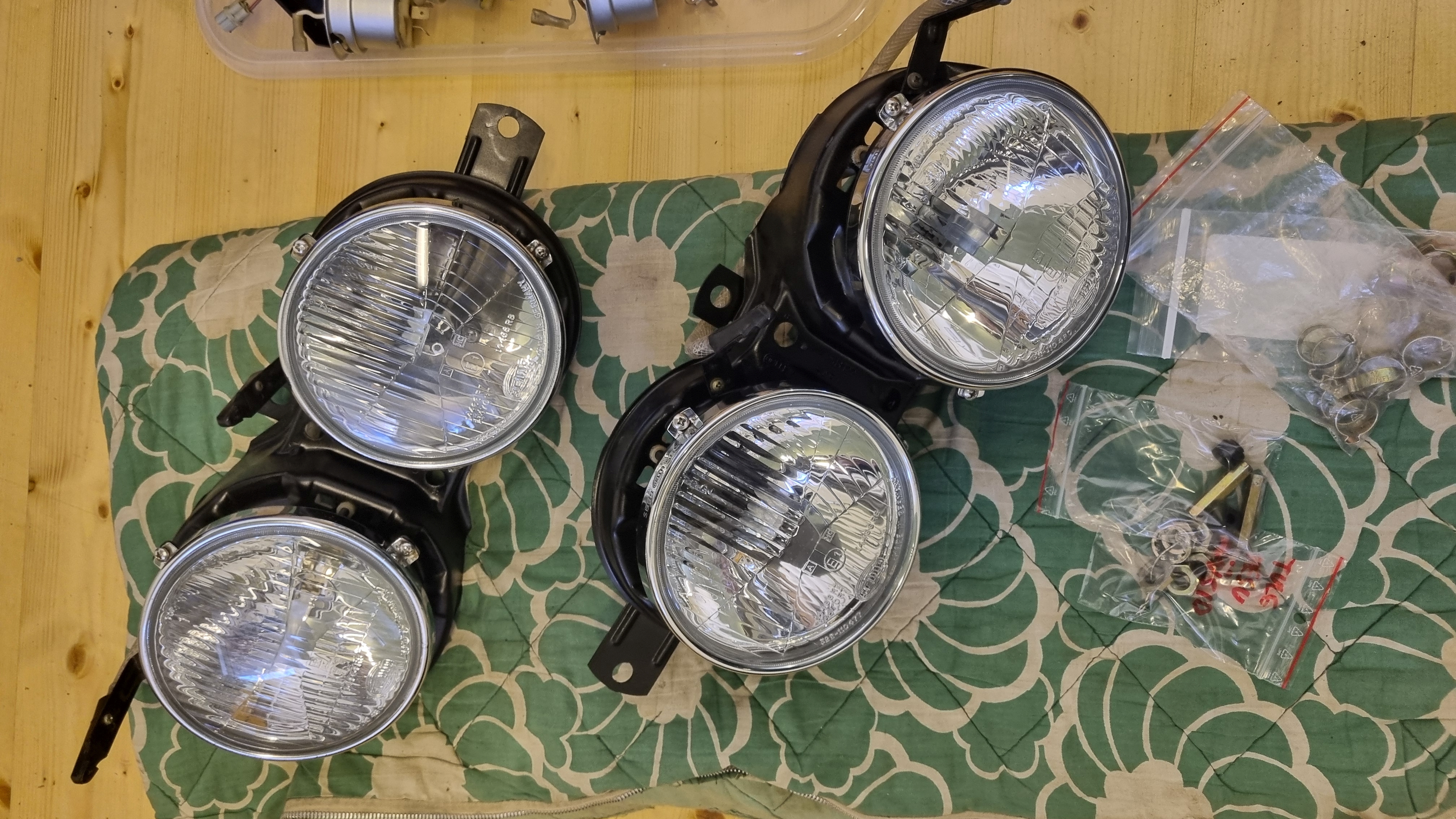

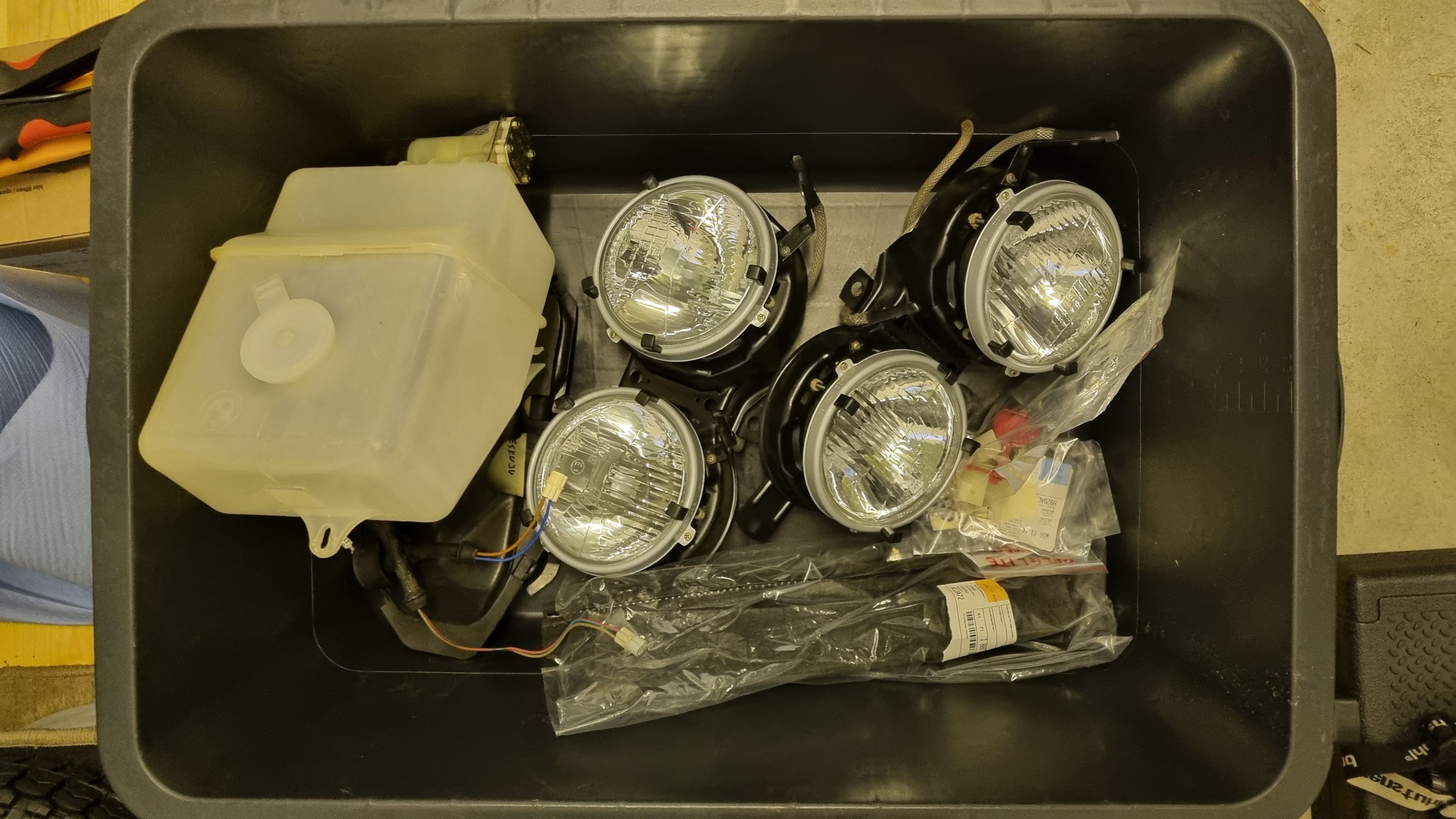

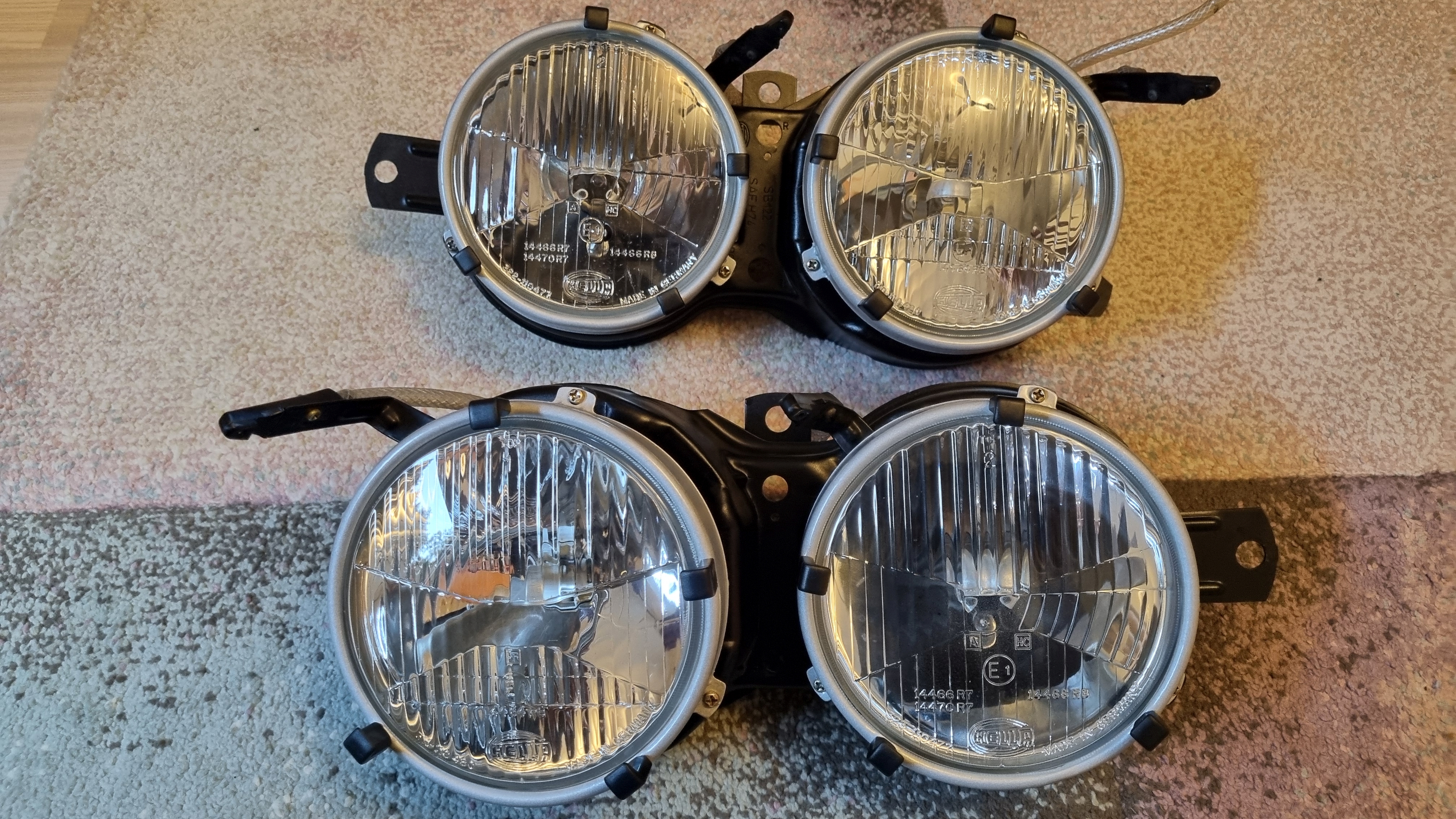

Hüpates esitulede juurde, siis need õnnestus juba taastatud komplektina saada, küll aga oli keegi blingi lisamiseks neile kroomvõrud külge keeranud ja puudusid ka tulepesurite piirajad. Kena küll, aga tehasest olid nad ikkagi hõbedaseks värvitud.
2025-04-02 13.06.18.jpg (5.04 MiB) Vaadatud 5743 korda

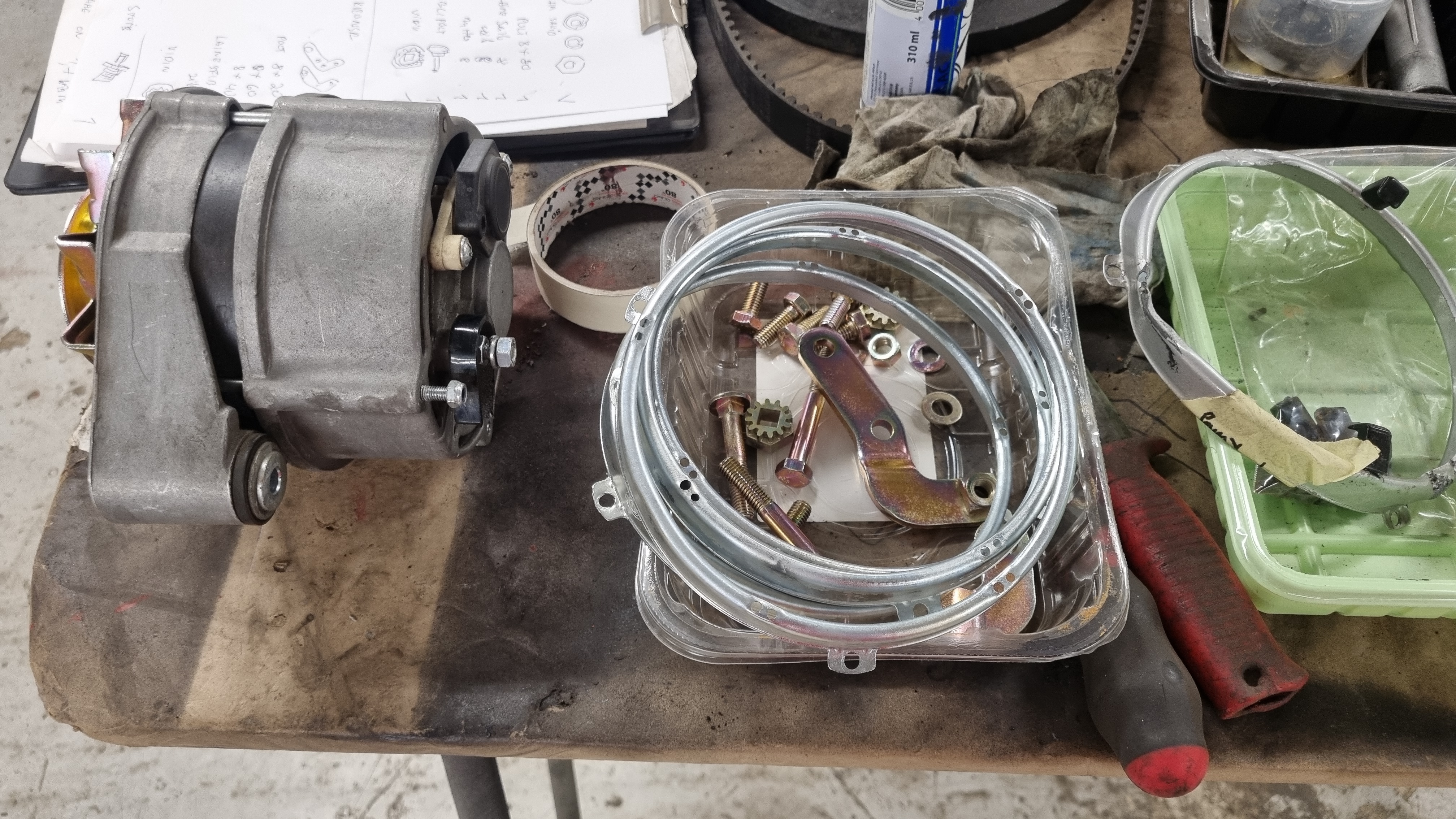

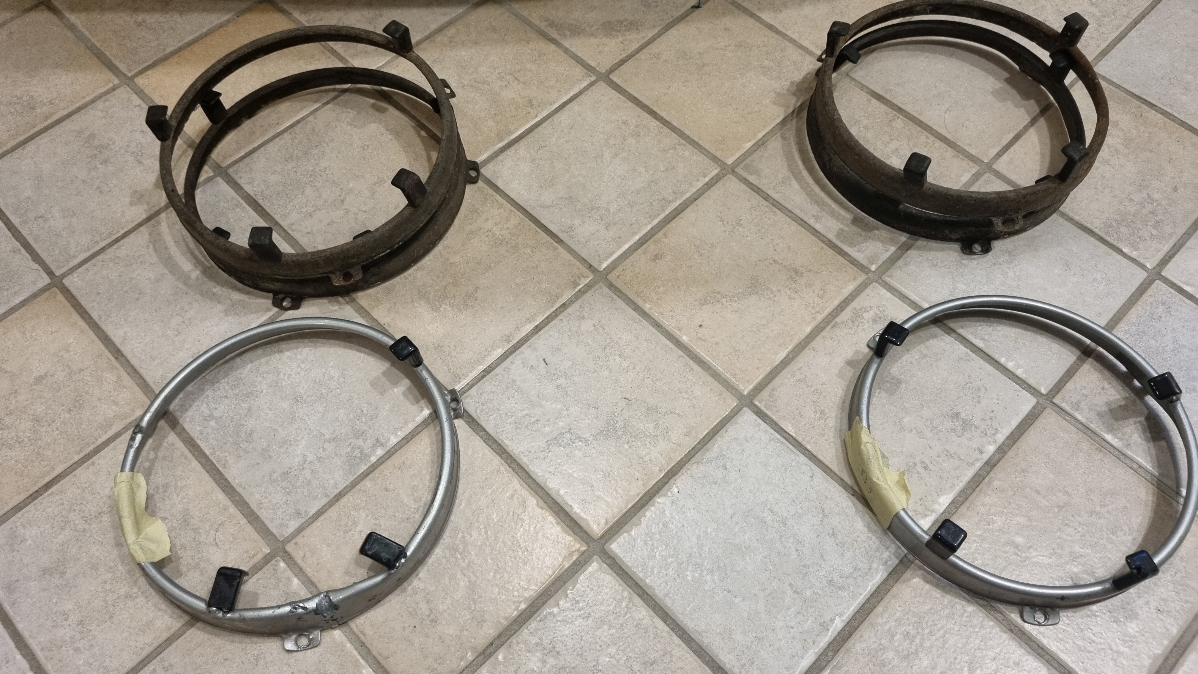

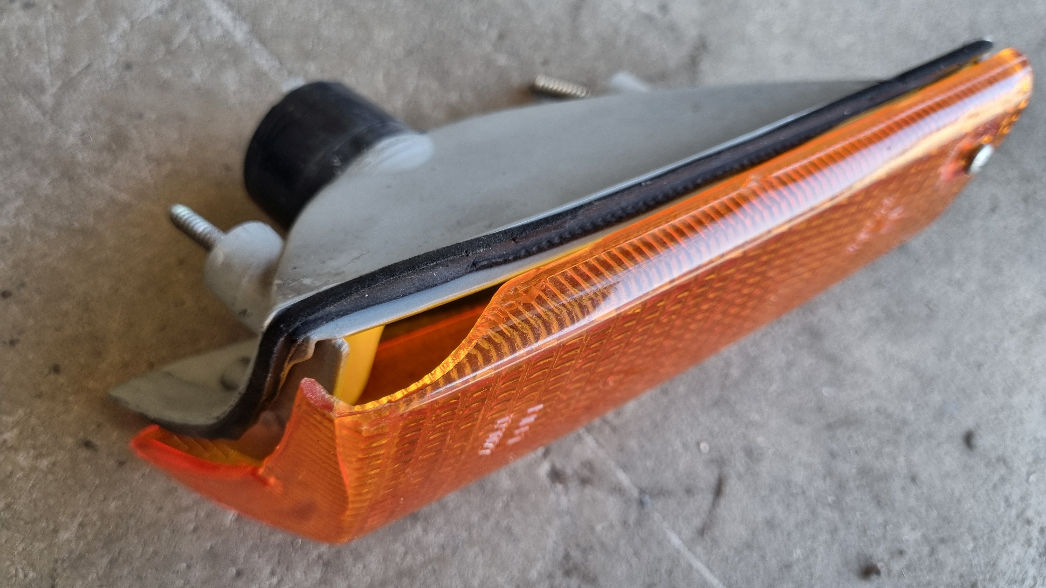

Kahjuks ei jäänud ükski tulevõru avariist puutumata, aga leidsin oma varudest mingid võrud, mida annaks taastada:
2025-03-04 17.32.50.jpg (4.73 MiB) Vaadatud 5743 korda

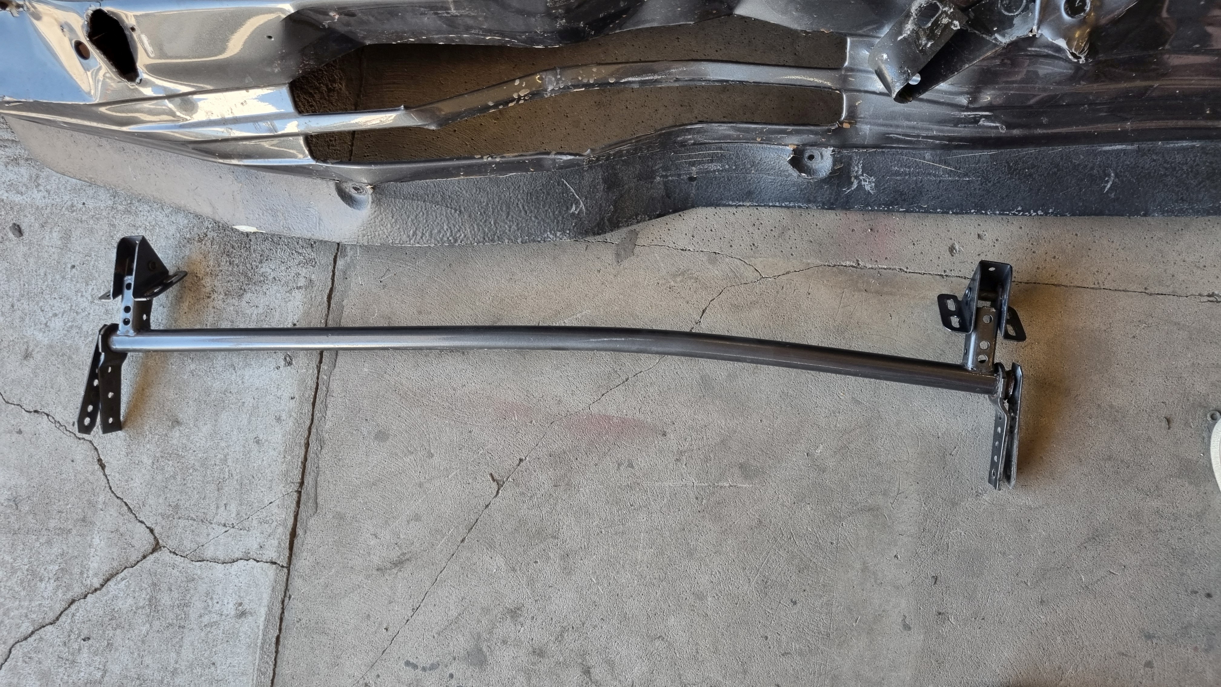

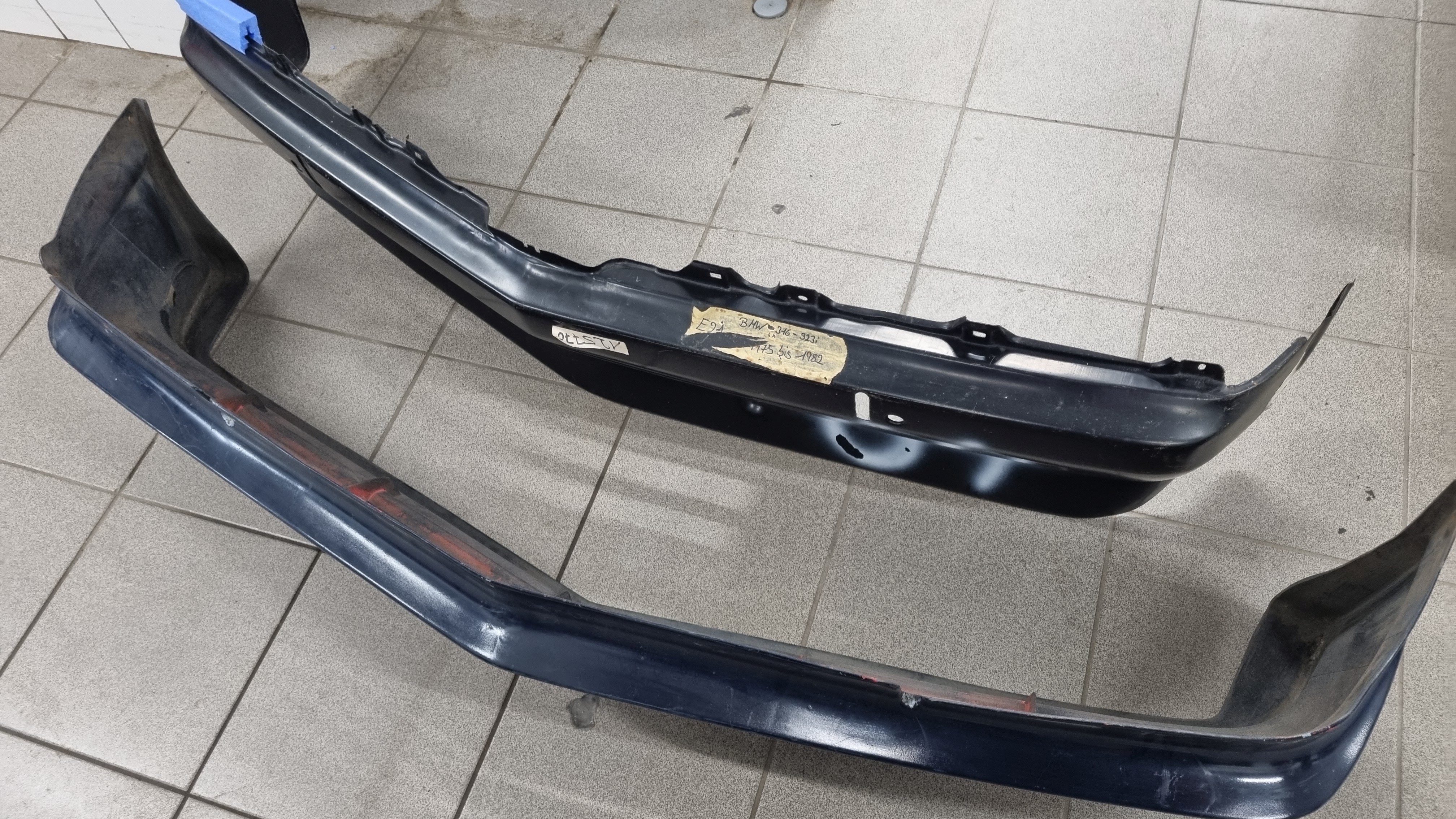

Kõige keerukam oli kindlalt esistange kummiliist. Millegipärast oli keegi USA's hankinud omale euro e21'e liistu ja see oli seisma jäänud. Ebay kuulutuses oli aga transa ainult USA piires ja maksmine kurat-teab-mismoodi. Lõpuks õnnestus müüjaga siiski jutule saada ja peale pikki ponnistusi sai ka logistika paika. Kogu ettevõtmise maksumus oli siiski... muljetavaldav :lol:
Aga ega alternatiive eriti polnud.

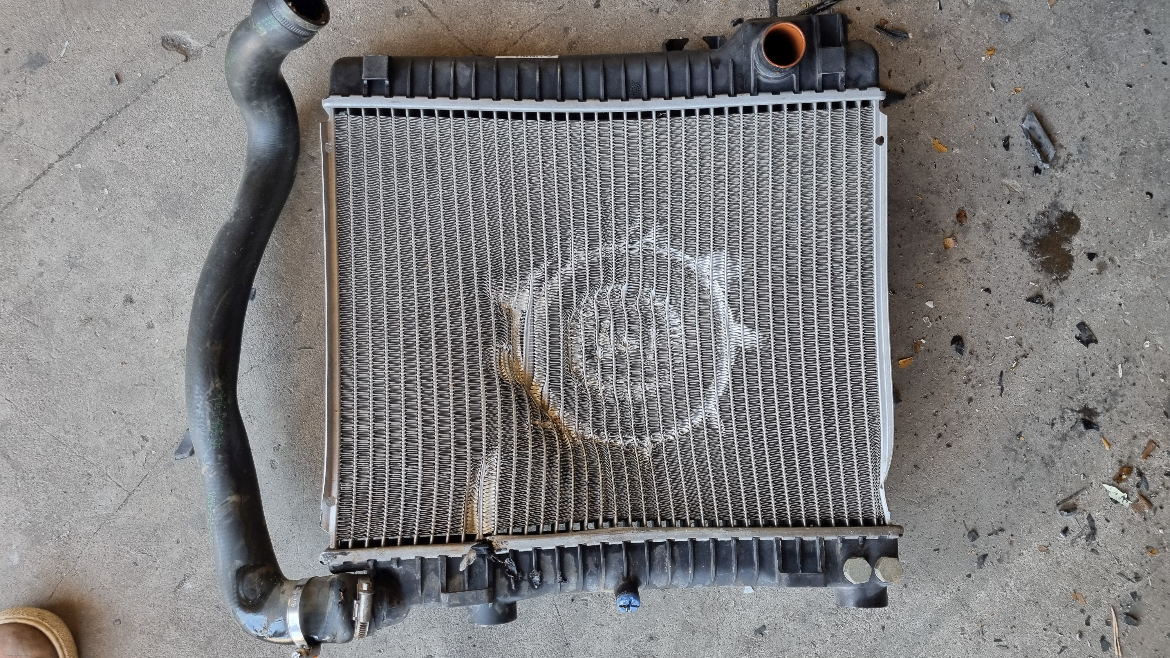

Kust sa radiaatori saad? Kuna mu e30 on sama radikaga ja kergelt niiske plasti paagi ja alumiiniumi vahelt, siis mõtlesin ennetavalt ehk vahetada aga pole saada. Mingi netipood nimega AUTODOC müüb, nugise nimelise firma toodangut.
320i 83a. E91 09a.
Postitusi: 3176
Re: BMW 323i Edition S, Nuga
Radiaatori võtsin W&N'st ja see oli mingi no-name. Igatahes avariieelne Behr tundus visuaalselt asjalikum. Vähemalt ei olnud see no-name mustaks värvitud südamikuga, nagu kunagi ammu 323'le tellitud radiaator oli :?

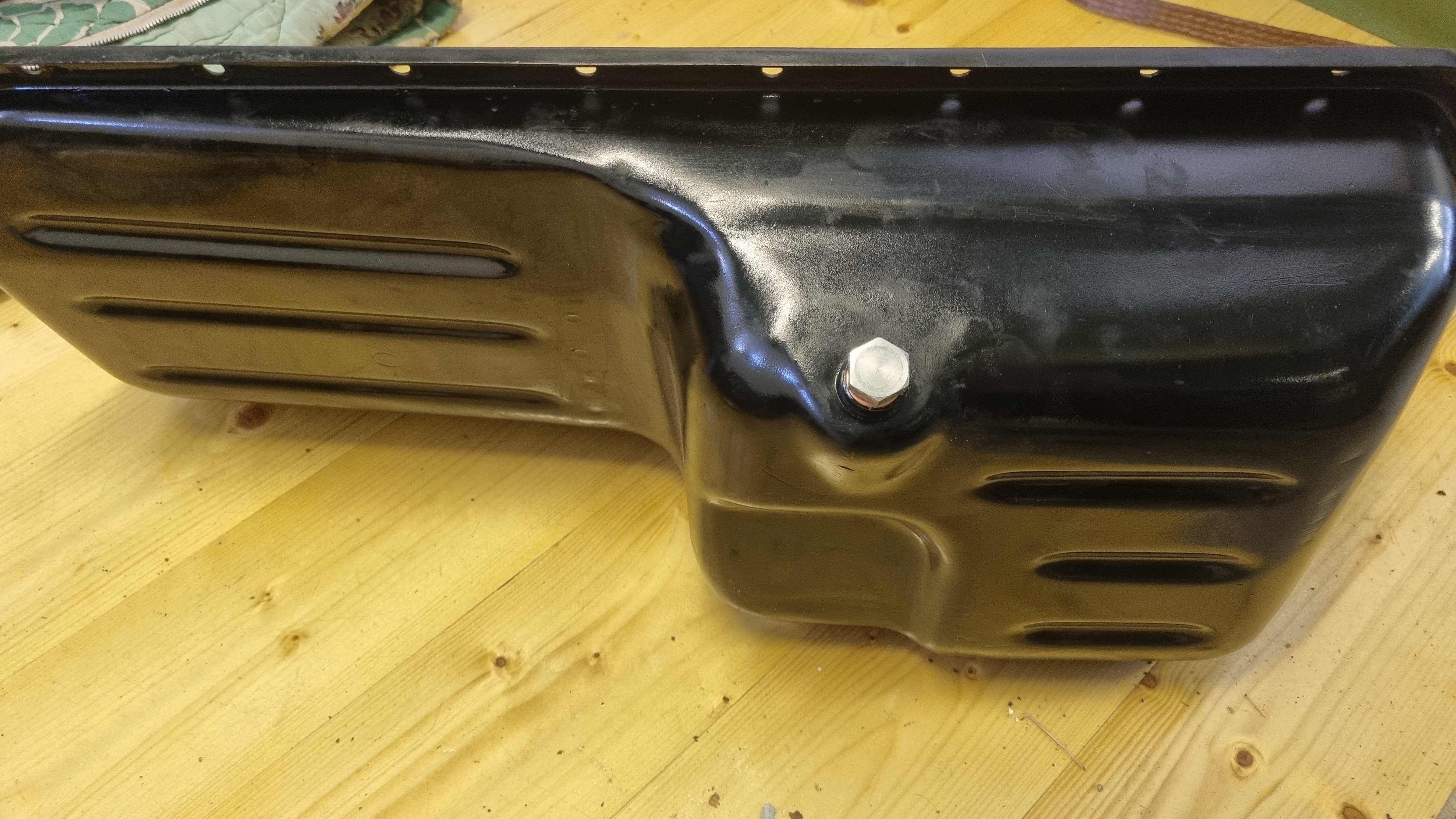

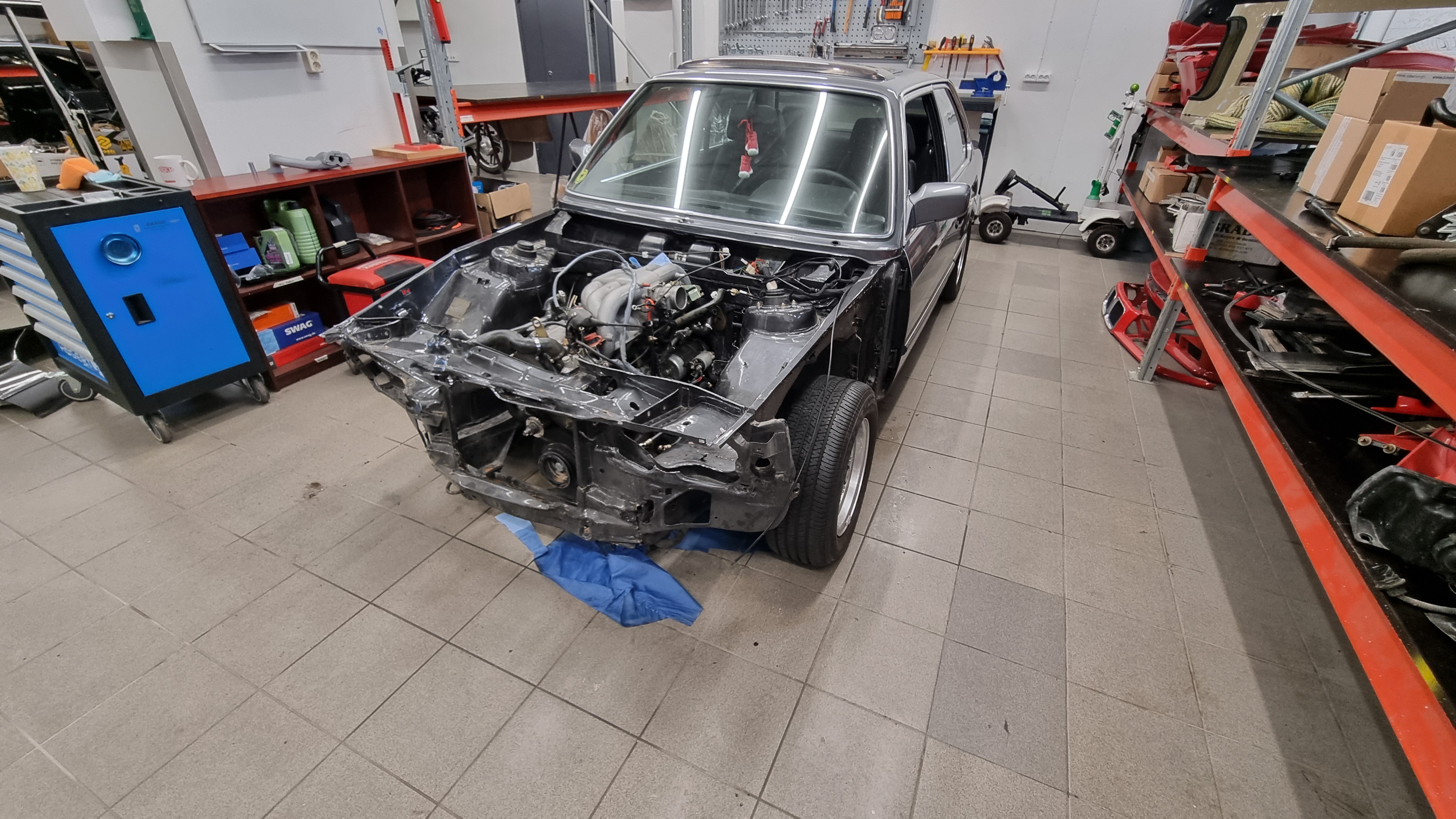

Nüüd korraks selle kõrvaltegevuse juurde, mis avariiga seotud polnud.
Olles mootori maha tõstnud, oli hea võimalus uurida, kuidas on aastal 2007 värvitud väljalaskekollektori pinnakate vastu pidanud. Ma ei mäleta, et ma sinna mingit krunti lasknud oleksin, lihtsalt liivapritsitud ja üleharjatud kollektor, värv otse selga ja radiaatori peale kuivama:
Meeldetuletuseks 17a. tagused pildid:
Olukord oli selline, et rooste kohati kumas läbi, aga kaugelt vaadates olid need ikkagi musta värvi:
2025-02-14 15.59.24.jpg (2.97 MiB) Vaadatud 5613 korda
2025-02-14 15.59.16.jpg (3.19 MiB) Vaadatud 5613 korda
2025-02-14 15.51.23.jpg (2.94 MiB) Vaadatud 5613 korda
2025-02-14 15.51.19.jpg (2.83 MiB) Vaadatud 5613 korda
Ka õli oli mõnest kohast lekkinud, aga suurim üllatus oli see, et eelneval aastal veel täiesti oma värvi jahutusvedelik oli ikka täiesti roosteseks tõmmanud :oops: Läks päris mitu täitmist-tühjendamist, enne kui puhtaks jäi. Muide paisupaagi sain sinna settinud roostest täiesti puhtaks hoides seal mõnda aega sellist ollust nagu T-Puhtax Rostex. Selle sees on hea ka muid roostega määrdunud plastikdetaile ujutada (aga omal vastutusel siiski).
Igatahes siit moraal - ärge unustage jahutusvedelikku regulaarselt vahetada. See kipub ununema, nüüd kui aastad juba päris kiiresti mööda tuhisevad. "Alles tegin" võib olla vabalt 10+ aastat tagasi :lol:

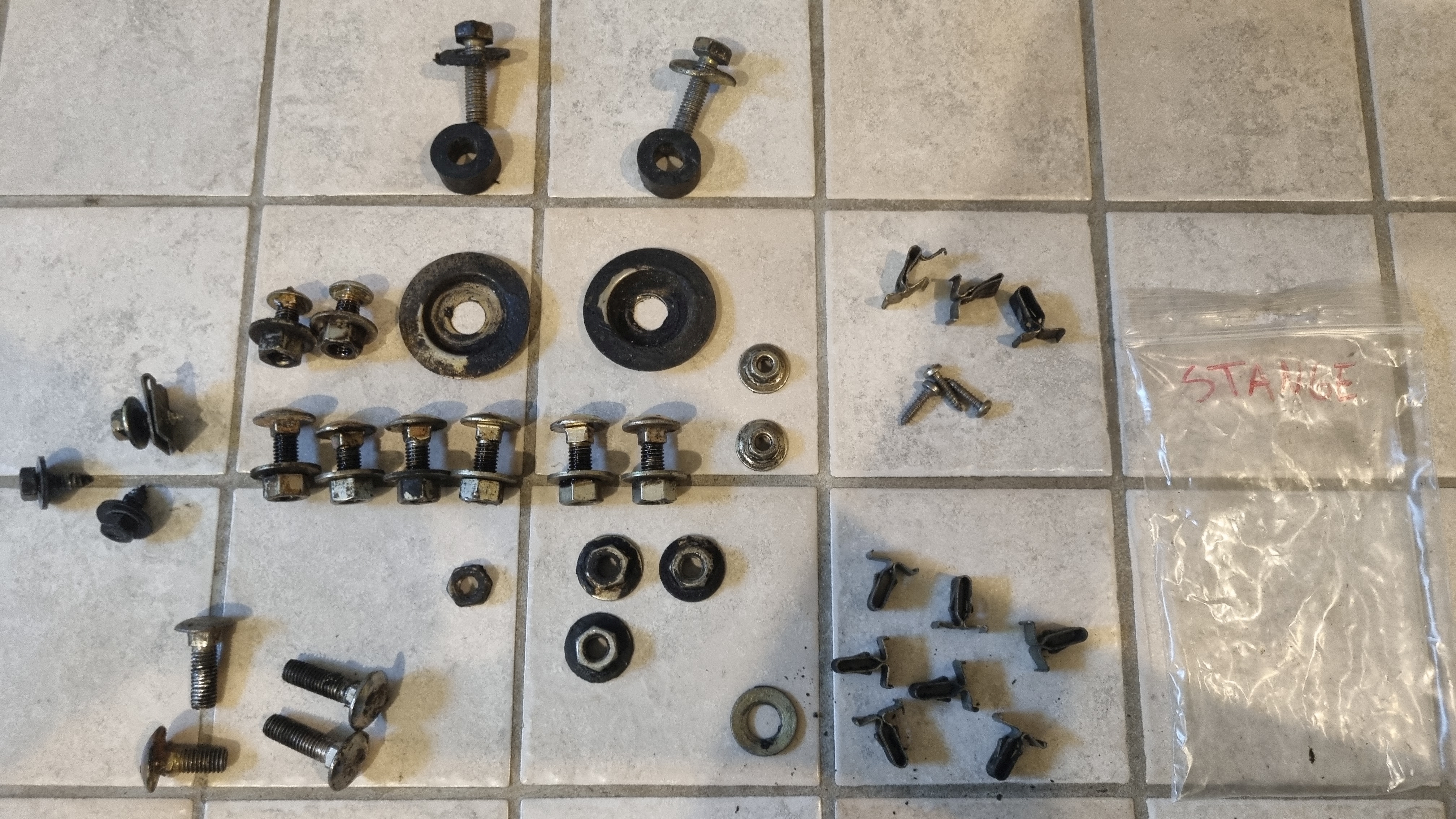

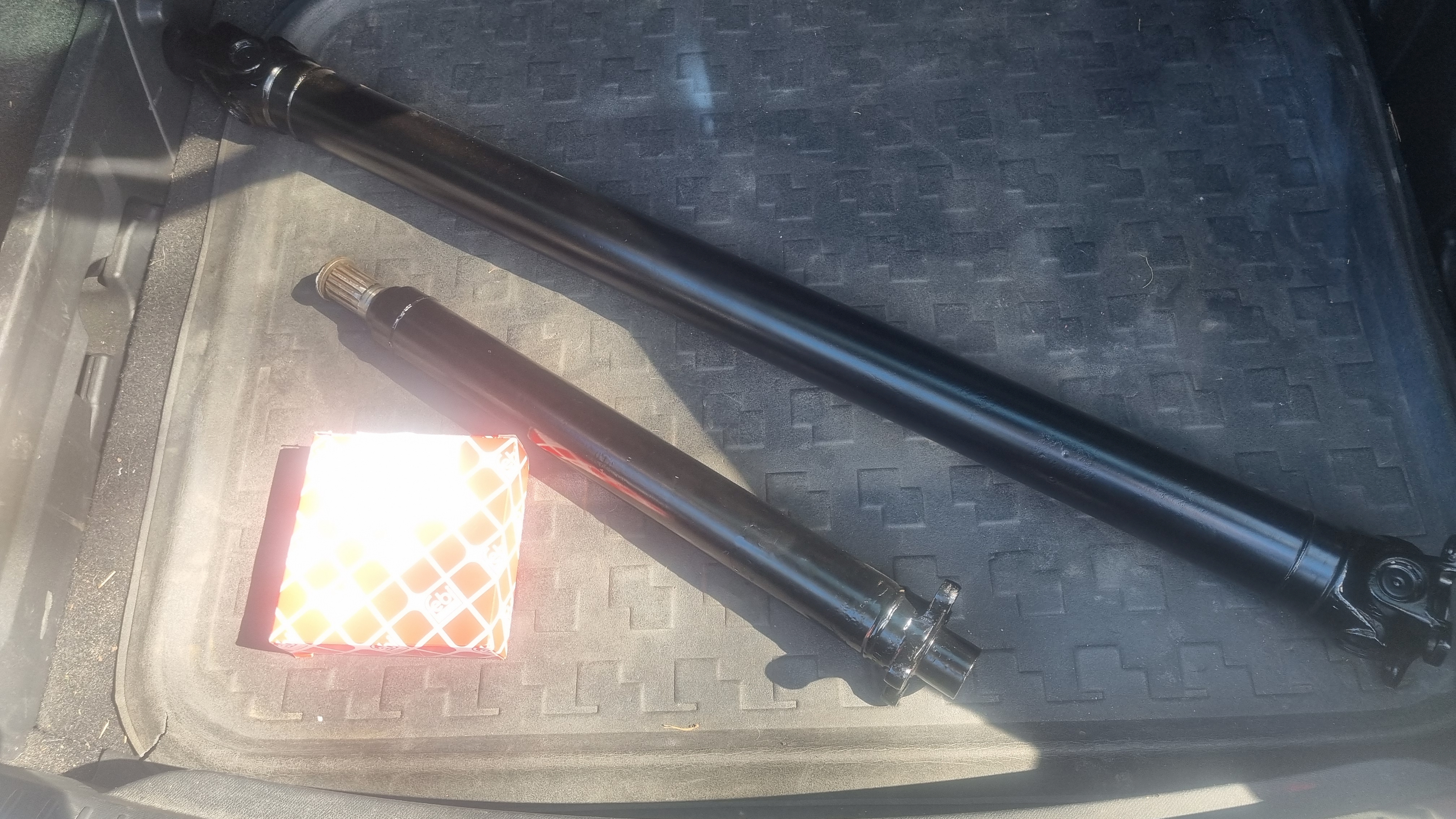

Ka kardaan tuli Auto Cardanisse ravile viia. Nimelt tegid kunagi valel meetodil kinnitatud (keevispunktiga) ristid juba muret, mis väljendus kerges maanteesõidu vibras.
2025-04-25 13.39.52.jpg (5.1 MiB) Vaadatud 5613 korda
No ja loomulikult oli lihtsam lahtikruvitud poldi-mutrikraam uuesti tsinkida kui neid pesema hakata :lol: Tegelikult ikka pesin enne galvaanikat ära, et poruadel käsi ei määriks. Pildistan alati sõlmede haaval vidinad üle ja vajadusel ka mõõtudega postit'iga minigrippi.
2025-03-04 16.36.11.jpg (4.8 MiB) Vaadatud 5613 korda

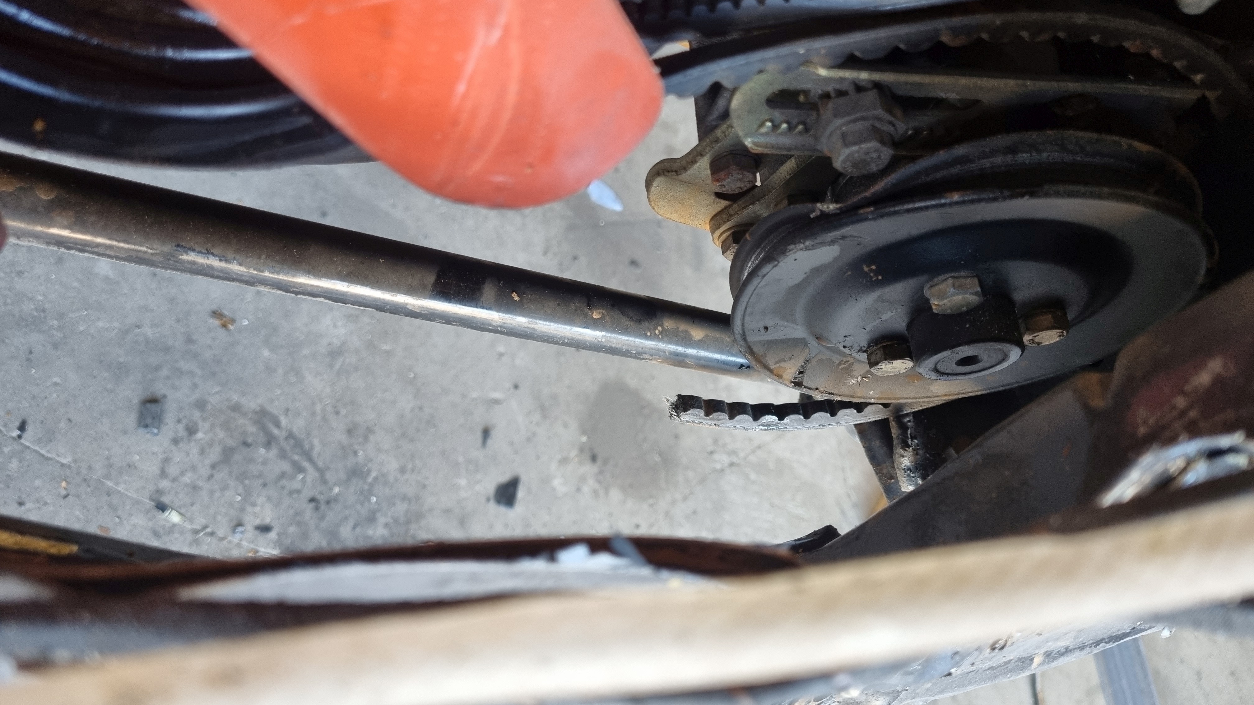

Mootori eesosas tuli avarii tulemusena asendada kõik rihmarattad, veepump, üks lõdvik, viksosidur ja loomulikult punane propeller. Loodetavasti ei unustanud midagi :roll: Mootor valmis paigalduseks.
2025-05-06 17.09.17-2.jpg (281.87 KiB) Vaadatud 5613 korda
2025-05-06 17.09.17-3.jpg (329.08 KiB) Vaadatud 5613 korda
2025-05-07 18.19.06.jpg (3.3 MiB) Vaadatud 5613 korda

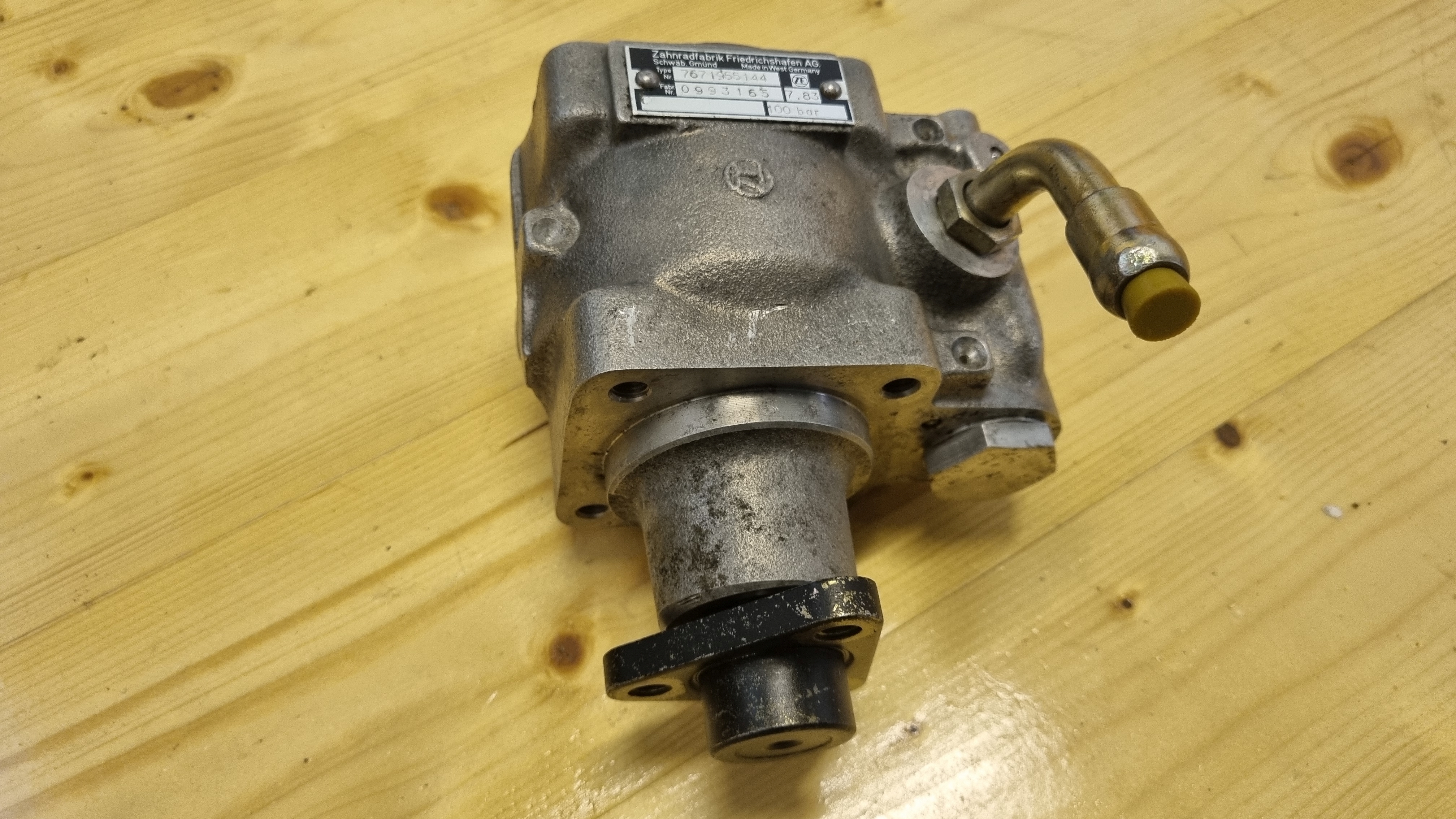

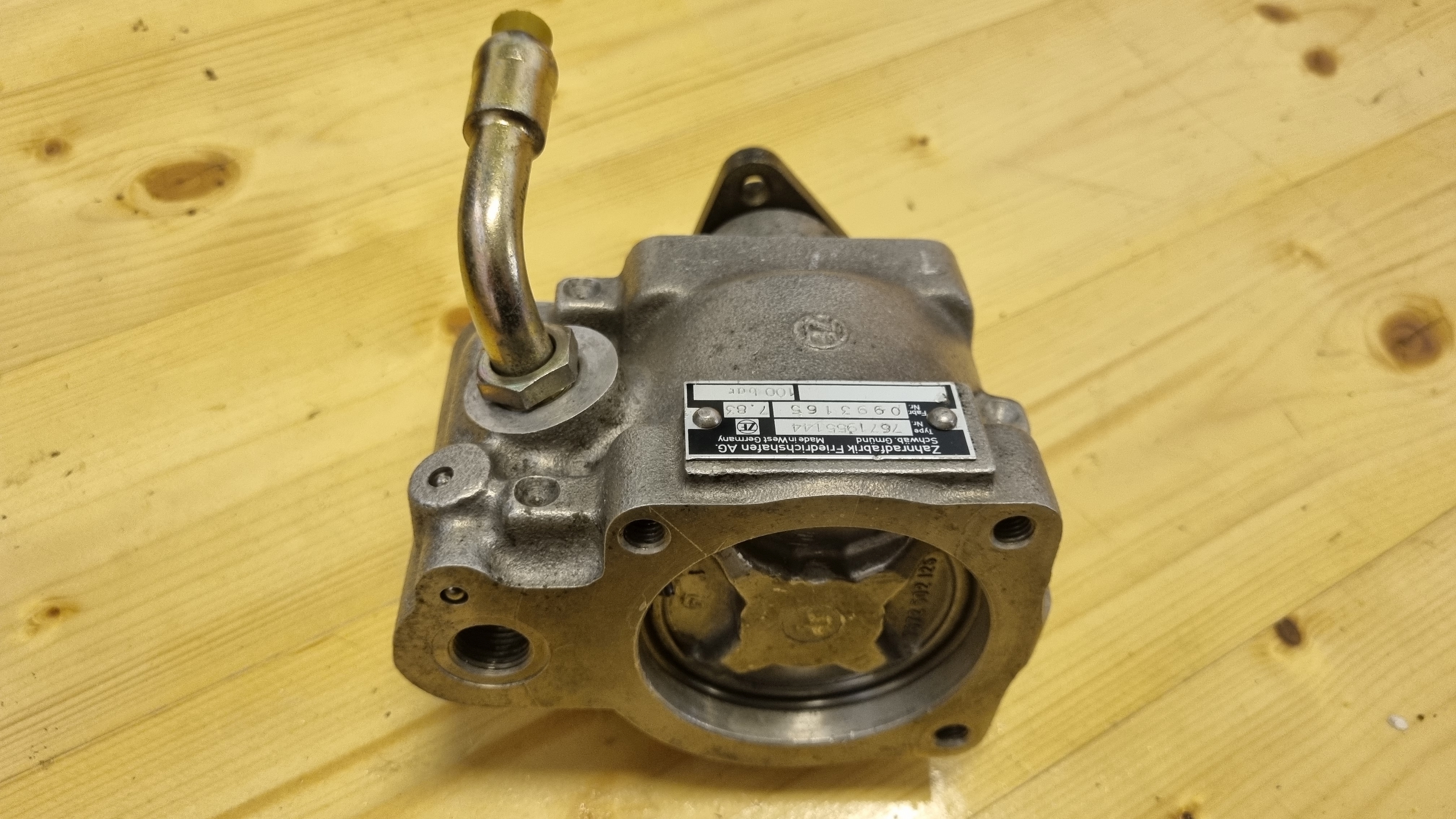

Vana pump ise jäi avariis terveks, aga rihmaratas sai pihta ja tuli uus hankida. Pilti ei taibanud teha :lol:

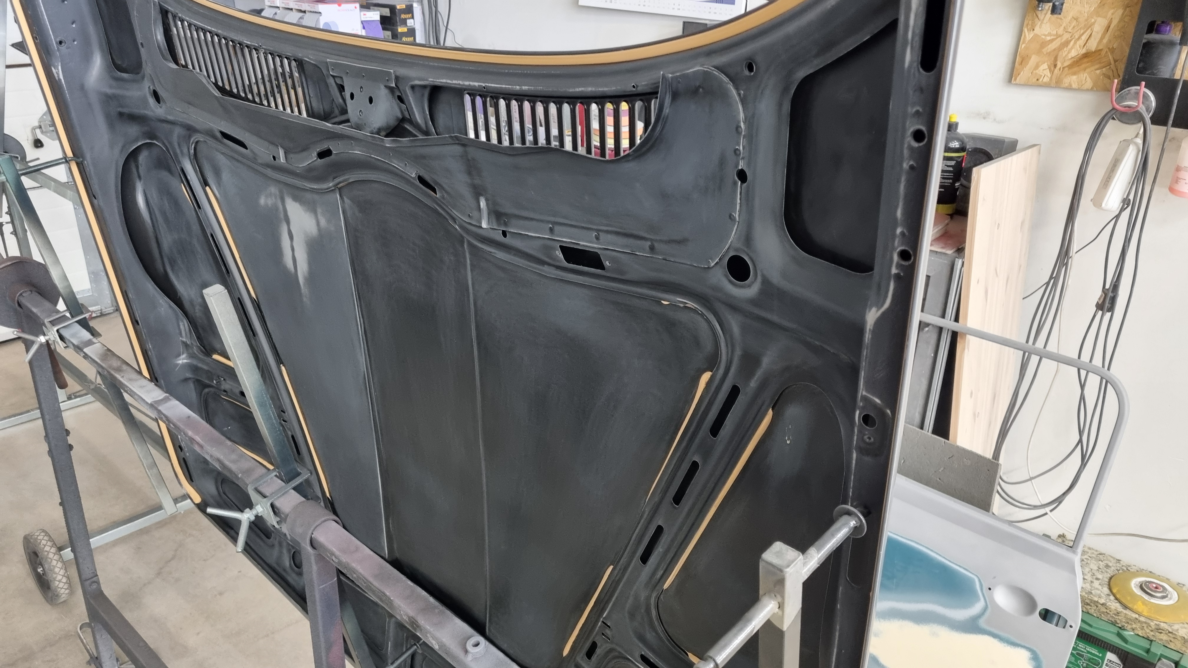

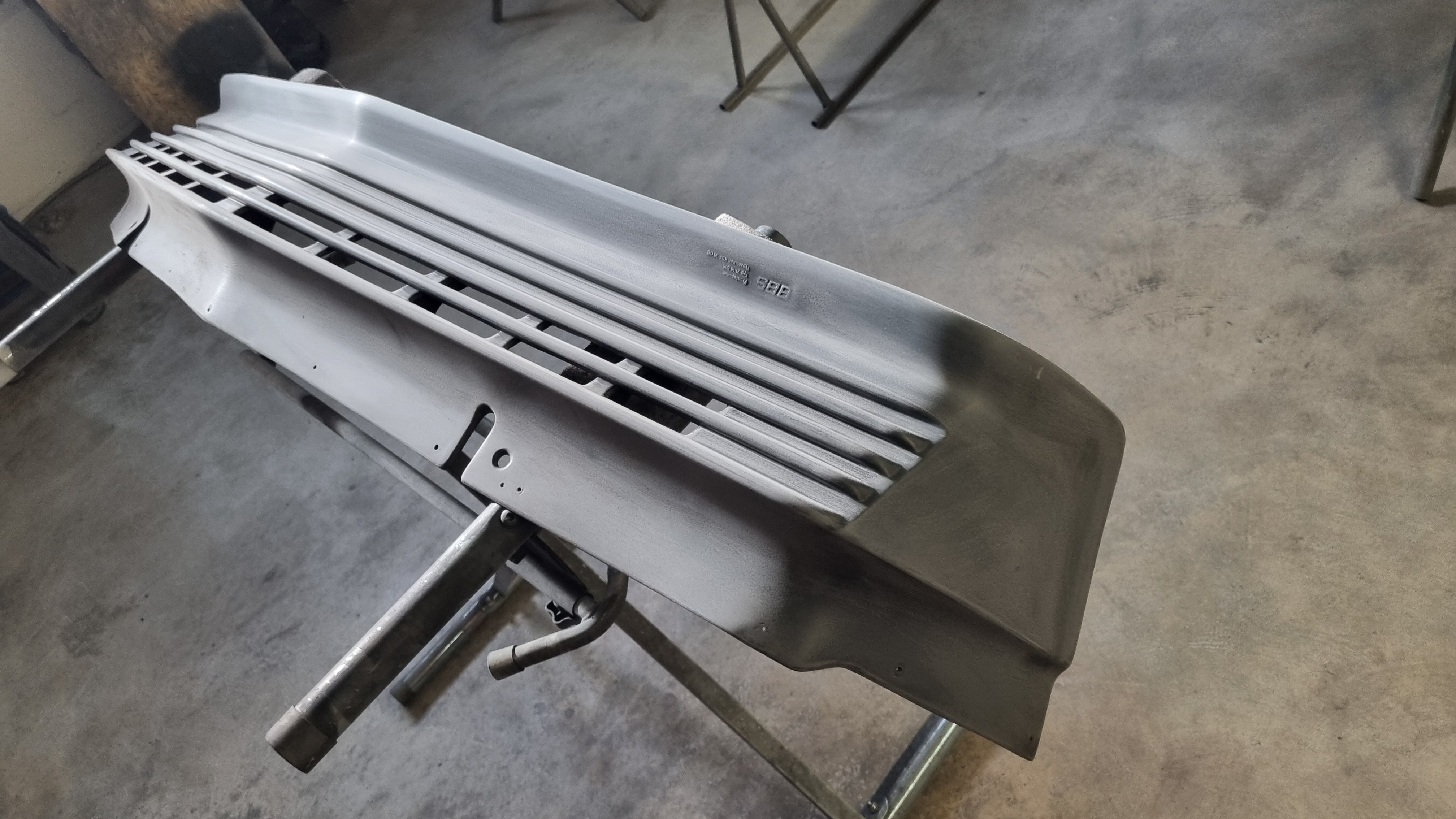

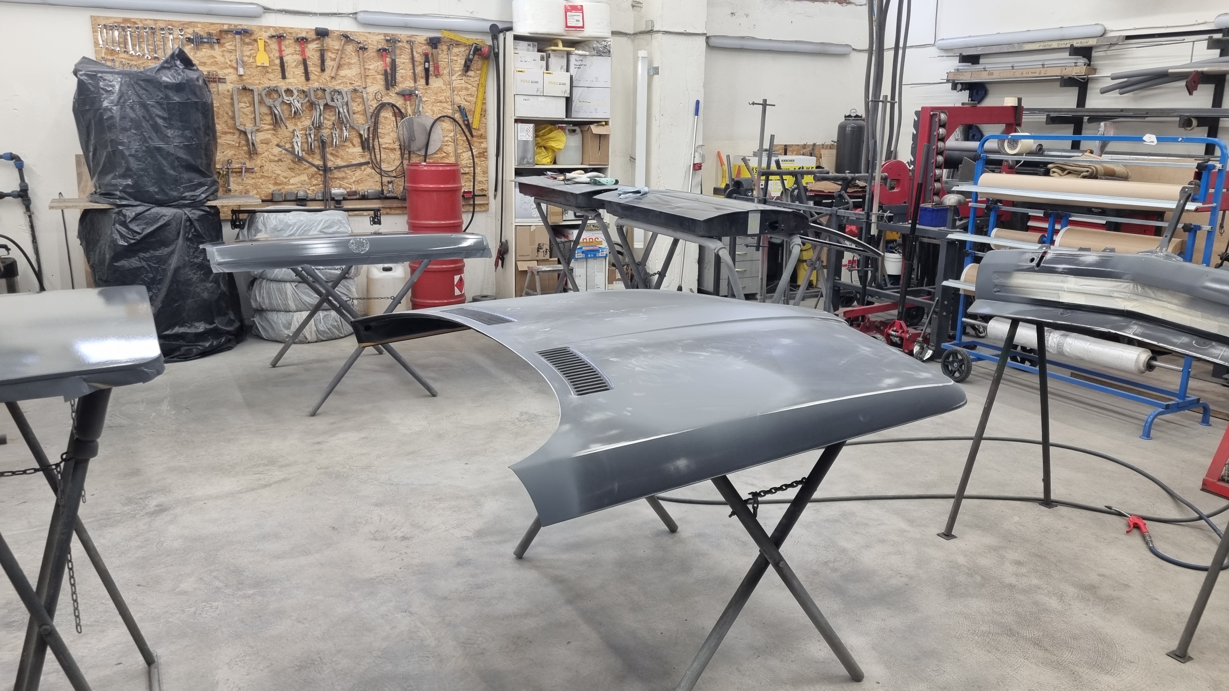

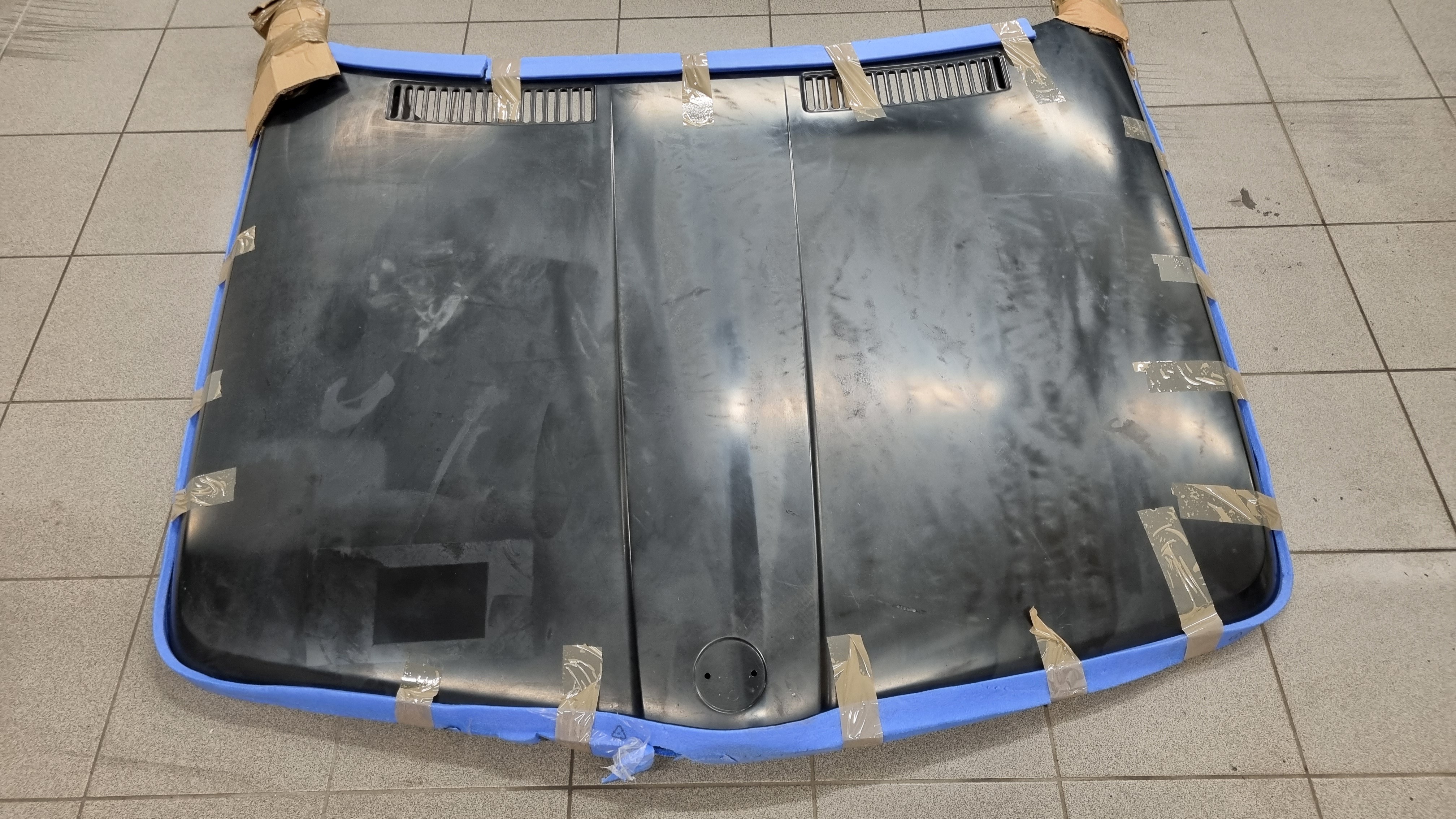

Esimesena liikusid värviks ettevalmistusse kerest eemaldatavad tükid. Jällegi mainin ära, et katus, katuseluuk ja pagasniku luuk ei olnud osa avariiremondist, vaid olid minu poolt juurde tellitud lisatööd. Kuna niikuinii ettevalmistused ja katmised olid tehtud, siis oli mõistlik need asjad ühe soojaga paremaks teha. Mitte et neil eelnevalt midagi viga oleks olnud, aga sel viisil saaks lihtsalt kogu komplekti paremini harmoneeruma. Katuseluugi plekil ja pagasniku luugil olid ka kerged armid aastast ca 2017, kus minu poolt korrektselt kinnitamata katuseluuk sõidu ajal evakueeruda otsustas... :lol: Uste esiservad said seevastu avariis pihta ja tuli ka need korda teha:
2025-03-14 15.58.30.jpg (2.73 MiB) Vaadatud 5546 korda

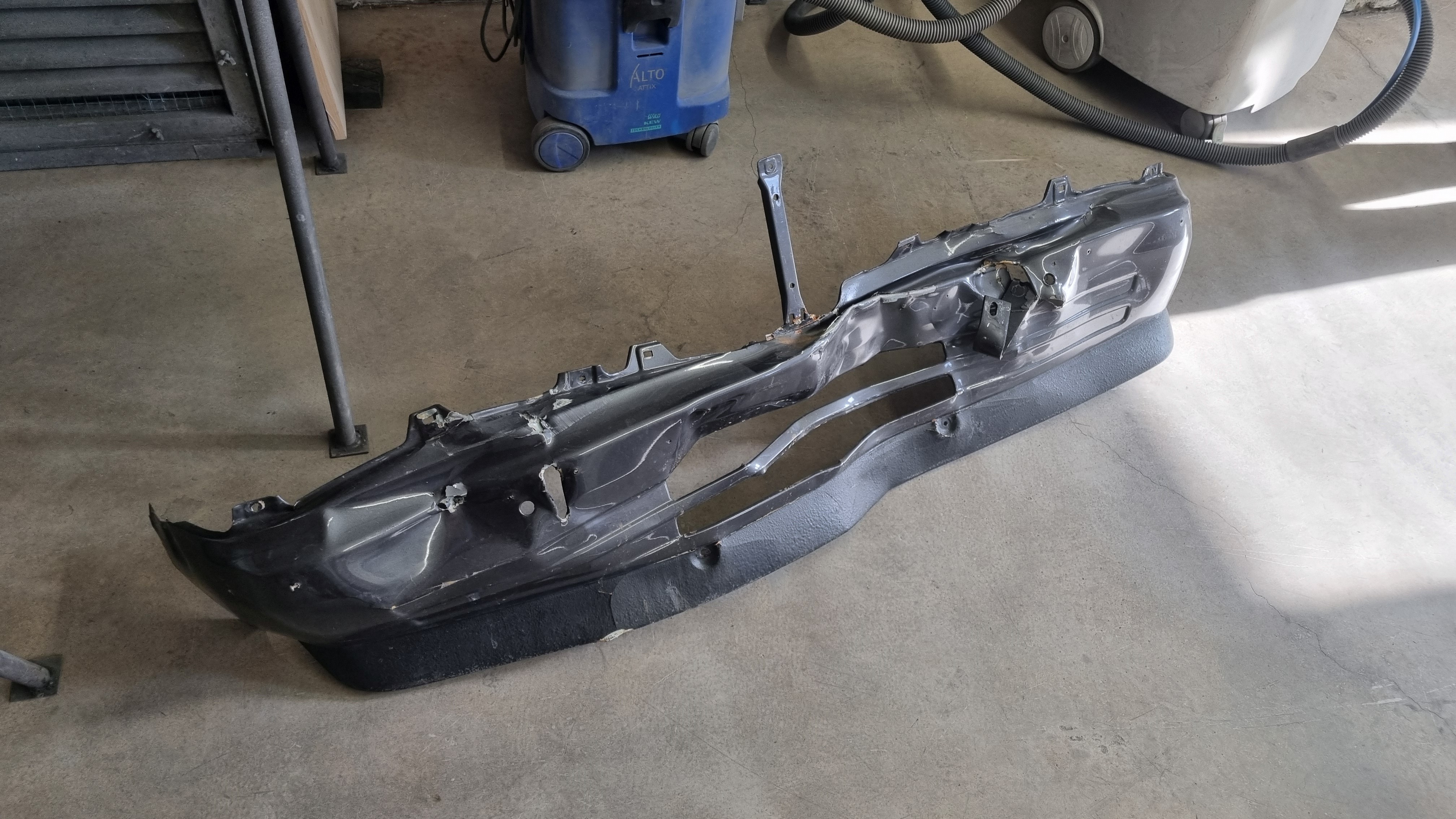

Esispoilal oli ülemise kinnituse juurest üks nurk katki, see sai kenasti korda. Samuti proovisime võimalikult vähe kahjustada ja peita BBS kirjasid:
2025-04-04 16.28.33.jpg (2.54 MiB) Vaadatud 5546 korda
2025-04-29 16.28.03.jpg (2.65 MiB) Vaadatud 5546 korda
2025-04-04 16.31.39.jpg (5.13 MiB) Vaadatud 5546 korda
Esipaneel õnnestus päris hästi:
2025-04-04 16.25.39.jpg (2.44 MiB) Vaadatud 5546 korda
2025-04-04 16.26.03.jpg (2.41 MiB) Vaadatud 5546 korda

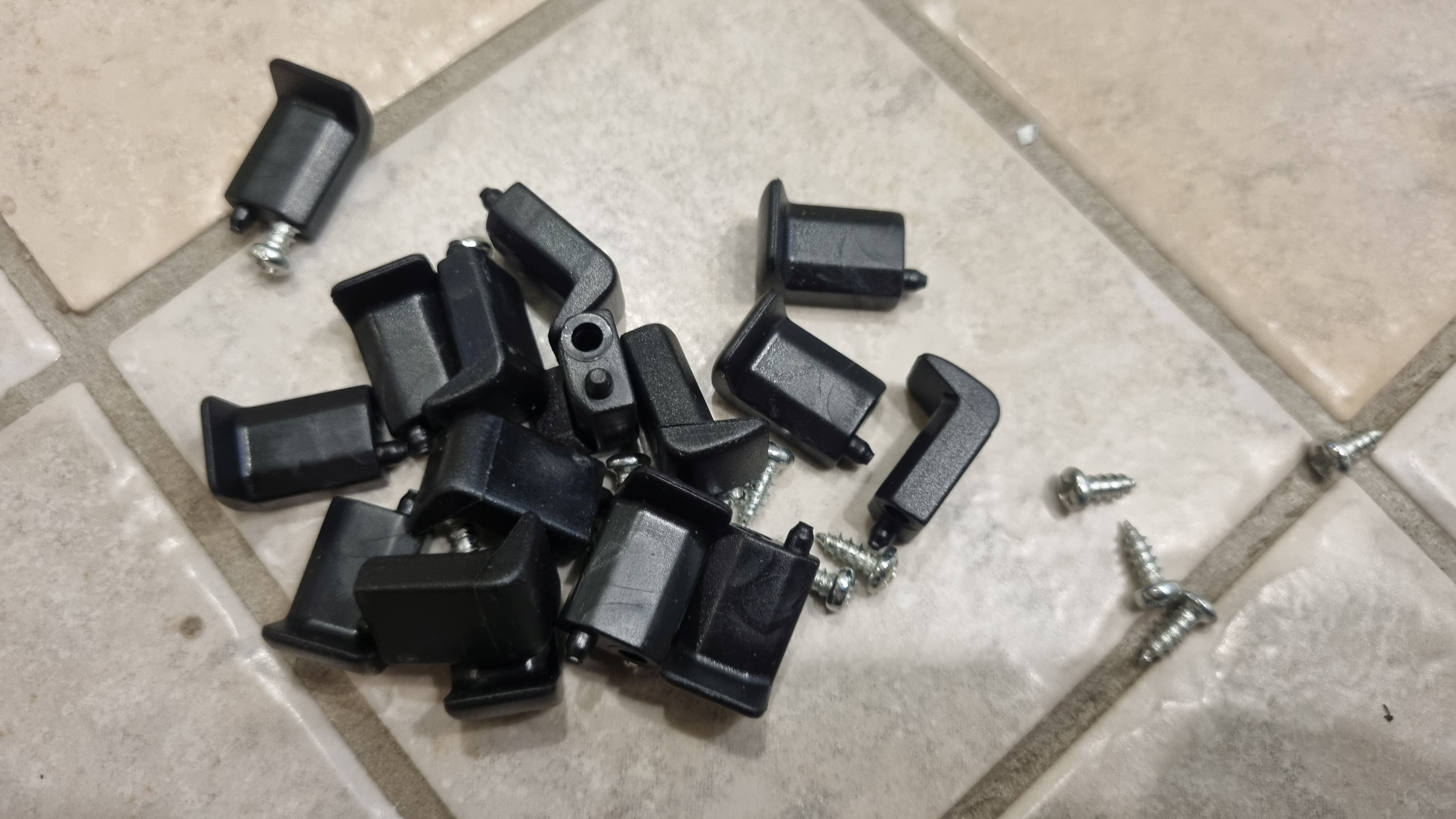

Omajagu tegemist oli sellega, et kõik kronsad oleks olemas ja õiges kohas:
2025-04-04 16.26.11.jpg (2.37 MiB) Vaadatud 5546 korda

Pildiseeriaga ka edasi... Pudinatel värv peal:

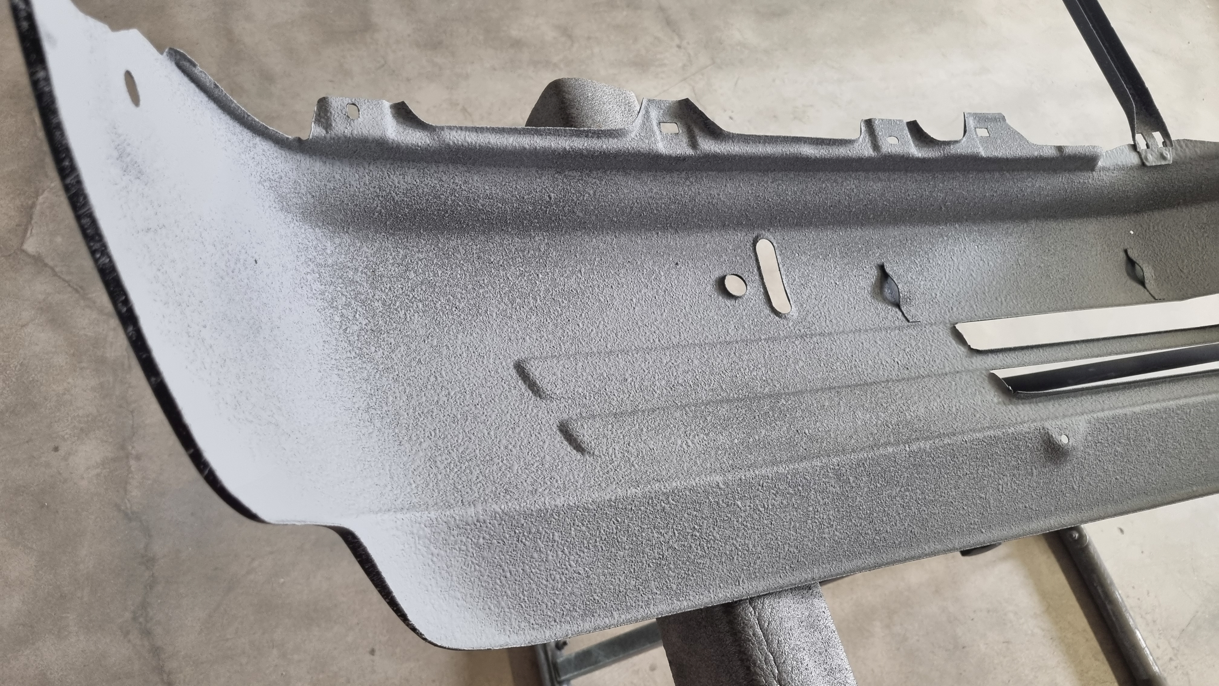

E21'e korrektne esipõll peab olema tehtud nii. et alumine huul krobelise kivikaitsega must ja ülevalpool nende õhuavade kõrval olevad süvendid tuleb musta kleepsuga täita. See kleeps läheb mul hiljem peale, kuigi spoila alt näha ei jää.

Nina ka värvitud:
2025-04-11 17.54.12.jpg (2.86 MiB) Vaadatud 6161 korda
2025-04-11 17.56.36.jpg (2.86 MiB) Vaadatud 6161 korda
2025-04-11 17.54.28.jpg (3.07 MiB) Vaadatud 6161 korda
2025-04-11 17.55.27.jpg (2.57 MiB) Vaadatud 6161 korda
2025-04-11 17.56.32.jpg (2.8 MiB) Vaadatud 6161 korda
