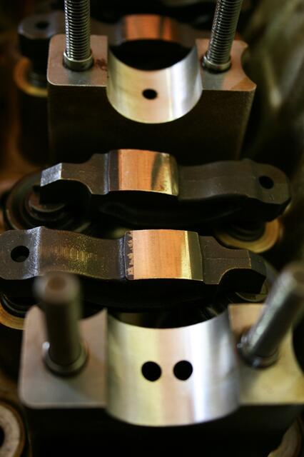

Kõik ei ole, mõni nukk on päris korralik veel. Samas ka vasaku ploki omad on rohkem kulunud kui parema omad. Huvitav millest see tekkis? Kuna kulumine on ebaühtlane, siis arvaks, et äkki ikka nuka kohal oleval õlitustorul on mõni auk ajaga umbe läinud. Mingit üldist õlisurveprobleemi ma nagu varemalt ei täheldanud, kui masin veel käis.
See oletus on enamvähem õige, siit näeb "oil pressure switchi" asukohta (nr 17).mart154 kirjutas:pole iial seda mootorit lähedalt vaadanud, aga kuna ta põhineb ju M20-l, siis äkki eeldaks, et sarnases kohas? ehk sisuliselt kohe peale õlipumpa, plokis?

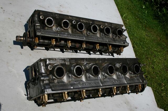

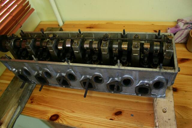

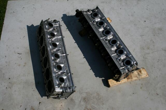

Kuna ilmad soosivad survepesuriga töötamist, siis võtsin juurdeostetud kaaned ette ja tegin neile pesukuuri:

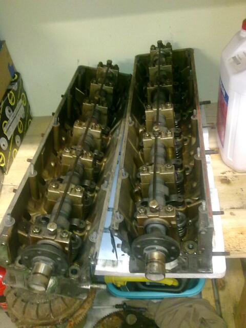

Peale pesu võtsin nukad korraks maha, et anda lõplik hinnang nukkade seisukorrale. Selgus et kõik oli siiski hästi ja nukad on vaid väga vähese kulumisega. Edasi laseks kindluse mõttes kaaned ära survestada ja talvepoole mingi aeg viin nad windorfi.

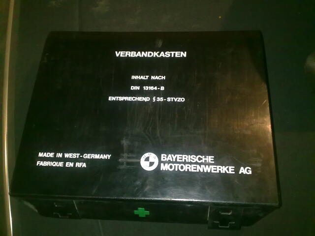

Esmaabikarp:

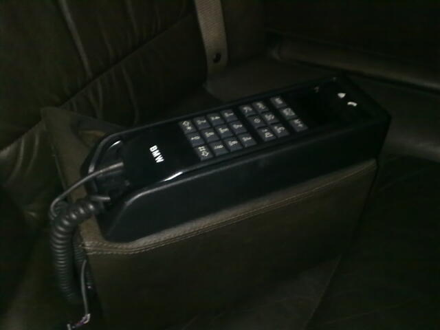

Telefonitoru alus:

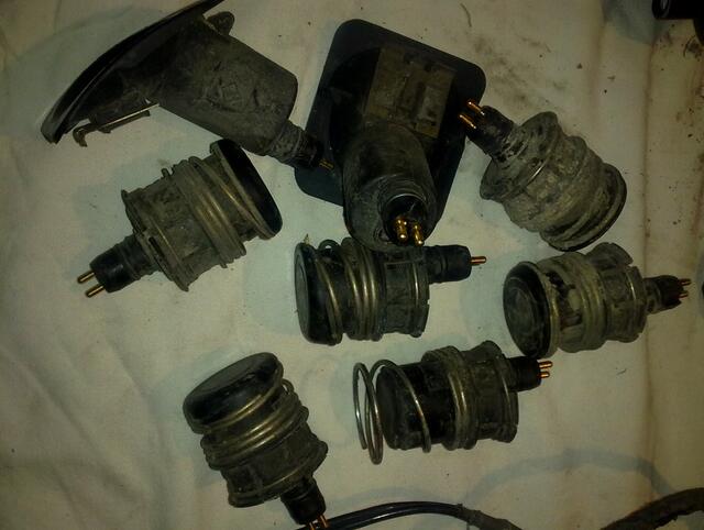

PDC (parkimisandurite) süsteem:

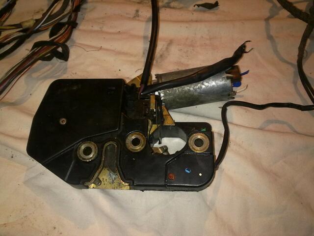

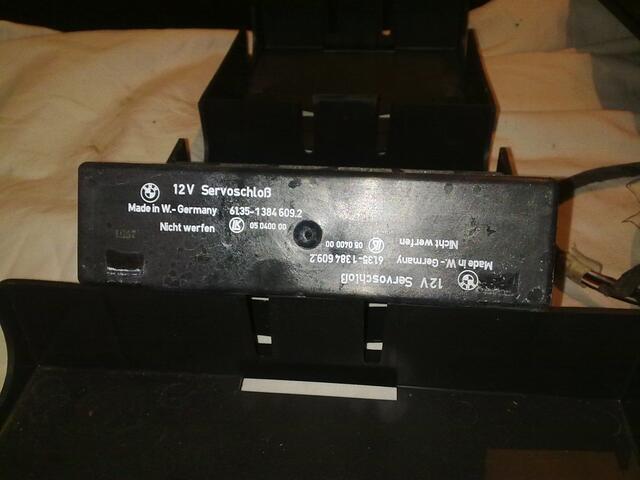

Pagasniku servosulgur:

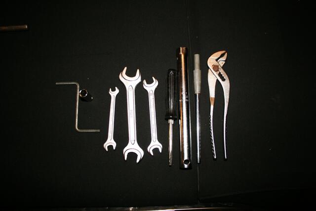

Orig. tööriistad, ohukolmnurk on paraku veel puudu:

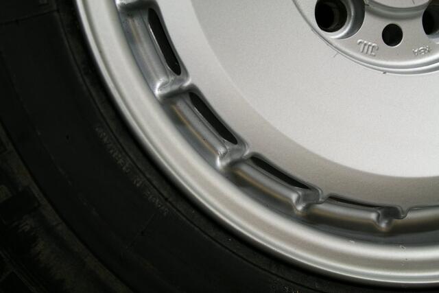

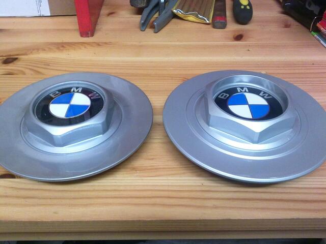

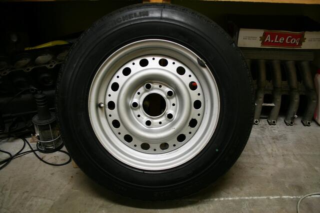

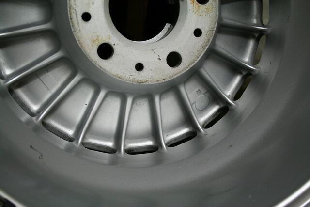

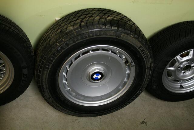

Ka originaalsete 750'e velgedega on nüüd asi klaar. Muide uuema ja vanema tüübi kapslid on väliselt hõlpsalt eristatavad:

Telefonitoru alus:

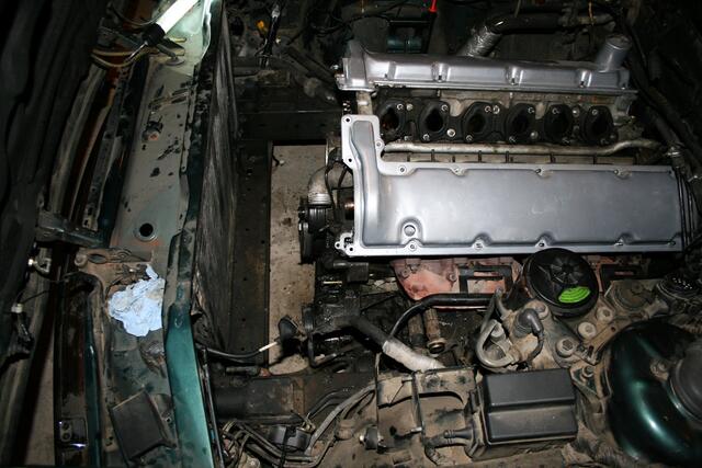

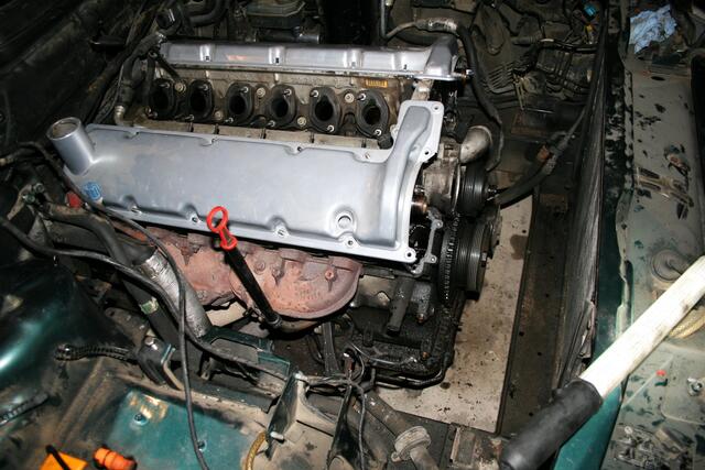

Esialgu läheb aur lammutamisele ja dokumenteerimisele. Esimese spurdiga sai mootoriruumi juba suhteliselt inimlikult hõredaks:

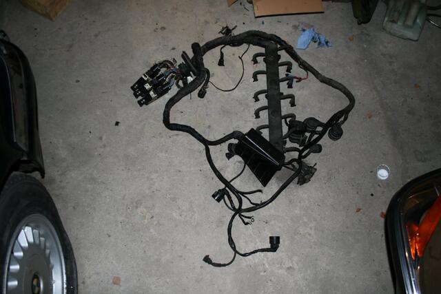

Mootori juhtmepuu on mõnusalt kompaktne:

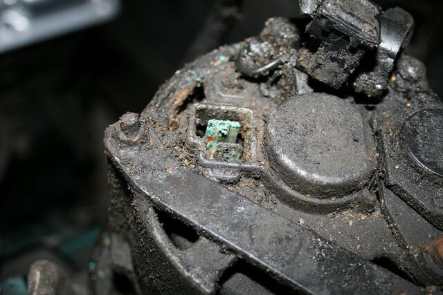

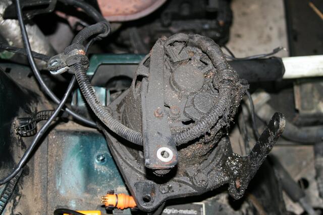

Lisaks muudele hädadele vaevasid seda mootorit ka jubedad õlilekked. Näiteks highline'i spetsiifiline lisagenekas nägi selline õlikäkk välja:
See küll töötada ei saanud:
Pesast väljas:
Muide, see lisagenekas annab 32 amprit voolu välja. Lisads siia põhigeneka 140A, annab see kokku muljetavaldavad 172 amprit

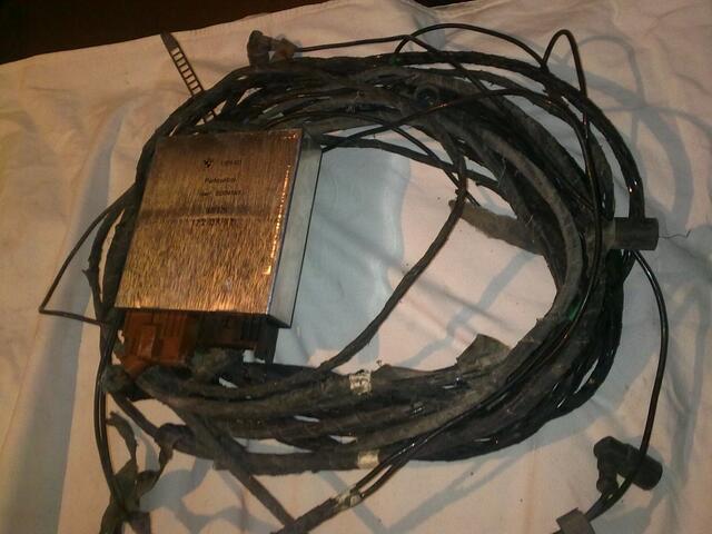

Lisaks poolenesti äraratsitud EDC-amortidele oli minu autol millegipärast ka EDC juhtmepuu osaliselt ära ratsitud. Konkreetselt oli tagumistelt ühendusjuhtmetel pistikud rikutud. Õnneks sain Smurfilt vihje, kust seda juhtmepuud otsida võiks. Tõingi paar päeva tagasi korraliku juhtmepuu ära. Tänud Sven-Erik'ule.
Lisaks sain ka Tõniselt tööriistataskusse käiva originaal ohukolmnurga. Tänud temalegi! Tööriistataskust on puudu veel küünlavõti - mul on e34 oma, aga see ei sobi. Kui kellelgi on pakkuda, siis andke aga märku.
