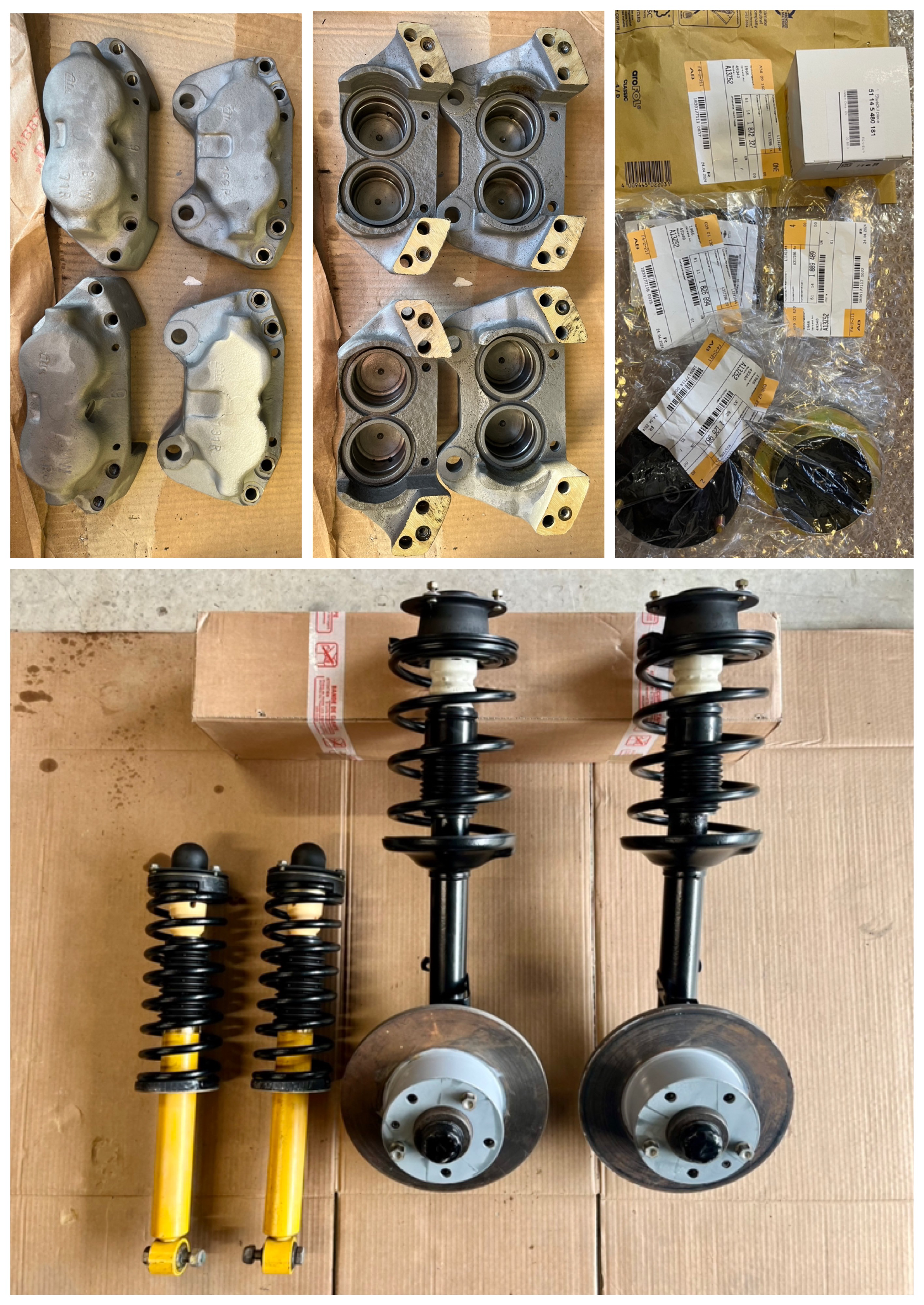

Postitas Priit
e12 tükkidega on juba üsna hapu. Kui kusagilt midagi leidub tuleb kohe ära võtta ja mis vähegi võimalik see olemasolevast taastada.

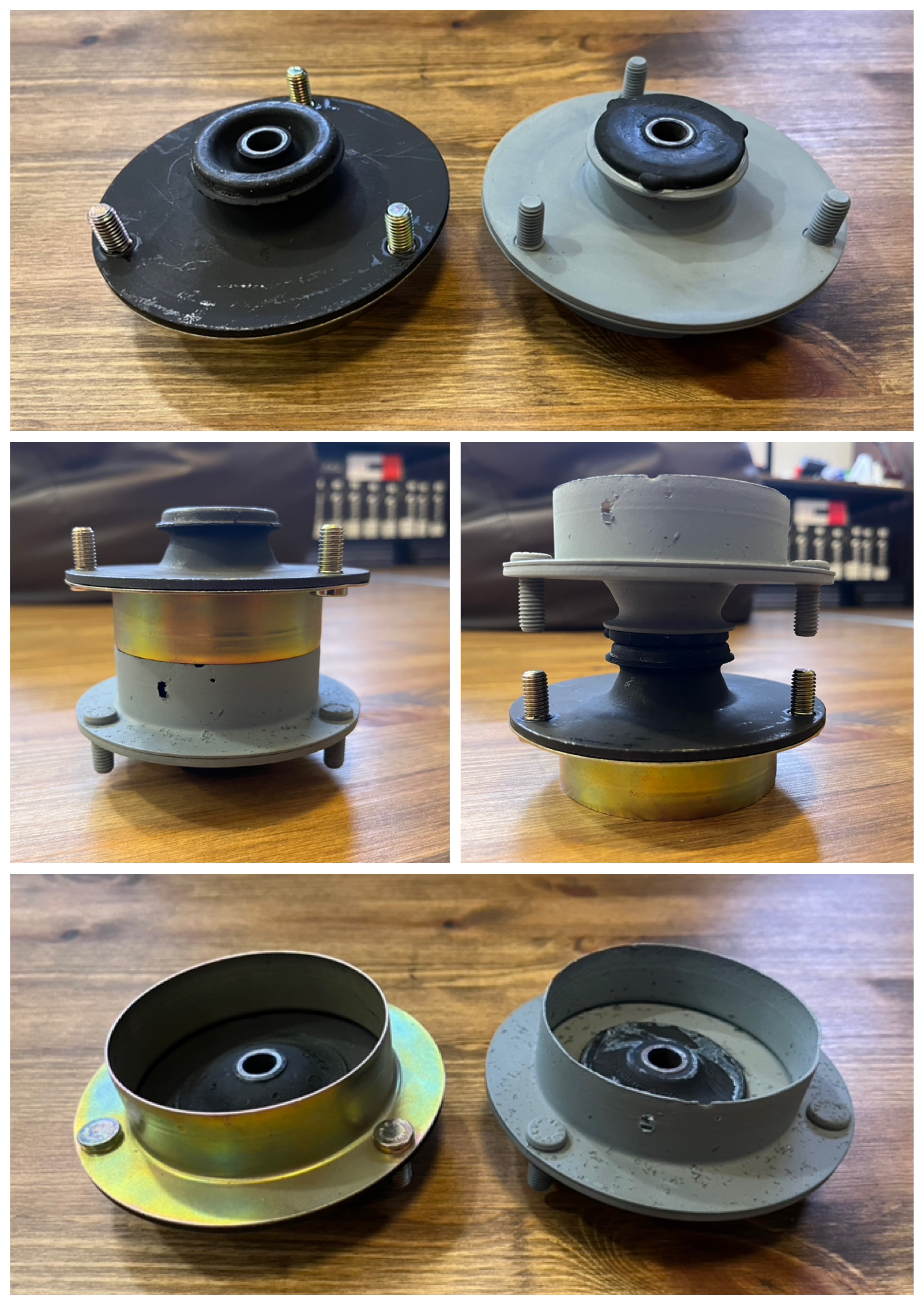

Tagumised amordid leidsin juhuslikult suvalisest Prantsuse e-poest - Motorspordi amordid (33521124971) mis siltide ja kultuurkihi järgi on alates 80ndatest kusagil riiulis seisnud. Motorspordi omad lihtsalt sellepärast et need tulid kokku kätte soodsamalt kui üks tavaline oleks tulnud.
Huvitavam lugu on nii esimeste kui tagumiste amortide tugilaagri/puksiga. Kui esimesi WN pakub ja ka kohale saadab siis tagumiste kohta tuli vastus et ei ole ja ei tule.
Esimesed mis kohale tulid peaksid olema koodiga 31331101663 aga WN on kaval, ilmselt saadeti e23? omad mis on küll äravahetamiseni samad aga hiiglasliku 38mm tikkpoldiga. e12 tiku pkkus on ~23,5mm. Õnneks on sama ka e21'l ja sai varudest teha lihtsa vahetuse.
Tagumised peaksid olema koodiga 33521117657 ja sobima e12, e23, e24 aga mida pole seda pole. Küll aga on sisemine puks (33521117676) sama nii eelnevatel kui ka e28l. Ning kõik neli jagavad ka ülemist tihendit 33521118480 mille järgi on neil kõigil täpselt sama poldipaigutus ja keskmine ava (neil kõigil on ka sama amordikannu parandus tükk).
Täiesti olemas ja saada oli tükk 33521126987 mis WN järgi sobib e24le. Realoem ütleb e23, e24 ja e28. Hubaueri järgi peaks sobima veel ka e34'le?!?
Ainus erinevus e12 omaga on ~2mm lühem tikkpolt (~21mm vs 23,5mm). Seda ei pea isegi vahetama. Kusjuures need puksid on seal vist enamvähem igavesed aga korpus mädaneb ümbert ära.

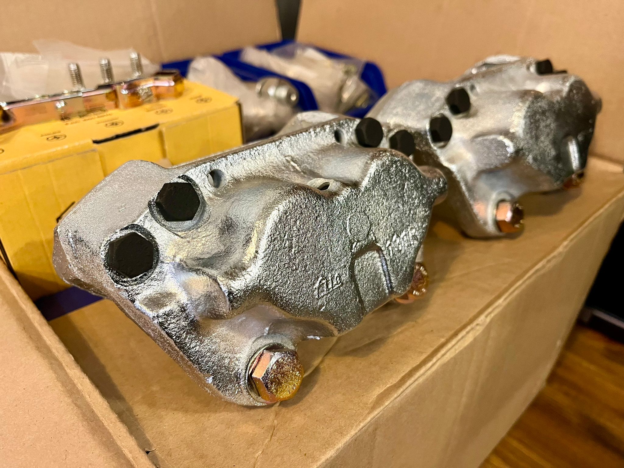

Esi supportid ilusti pritsitud ja osandatud - proovin esimest korda need tsinki saata.

Ma ei ole kindel, et neid malmsupporte ilmtingimata vaja tsinkida on. Mul üks komplekt jäi traatkettaga haljaks lastuna aastaid tagasi seisma keldrisse. Üllatavalt hästi on siiani säilinud, mõned üksikud pisikesed roostetäpid on vaid tekkinud.

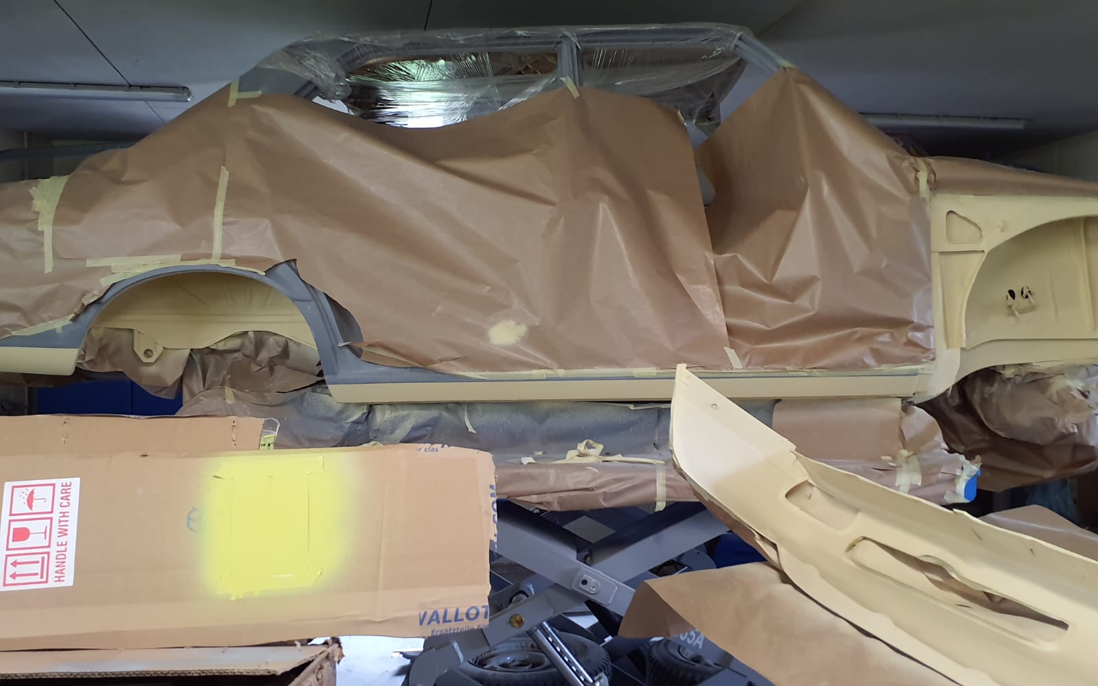

Postitatud: 13 Mai 2024 09:53
Postitas Priit
WhatsApp Image 2024-05-13 at 10.05.06_3d8067cb.jpg (121.18 KiB) Vaadatud 41420 korda
Re: BMW 518, Priit
Postitatud: 14 Mai 2024 10:00
Postitas Priit
Kahju et need plekkvelje alt välja ei paista :lol:
WhatsApp Image 2024-05-14 at 10.51.08_af8d4e5b.jpg (540.51 KiB) Vaadatud 41390 korda

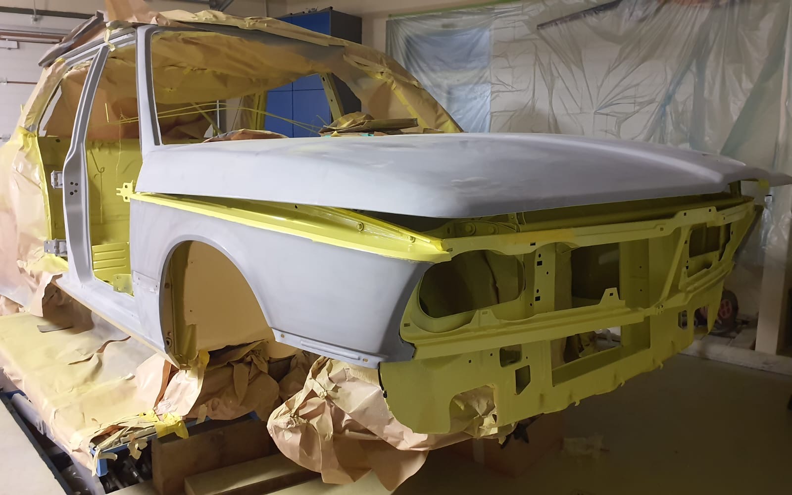

Postitas Priit
Tibu hakkab kooruma.

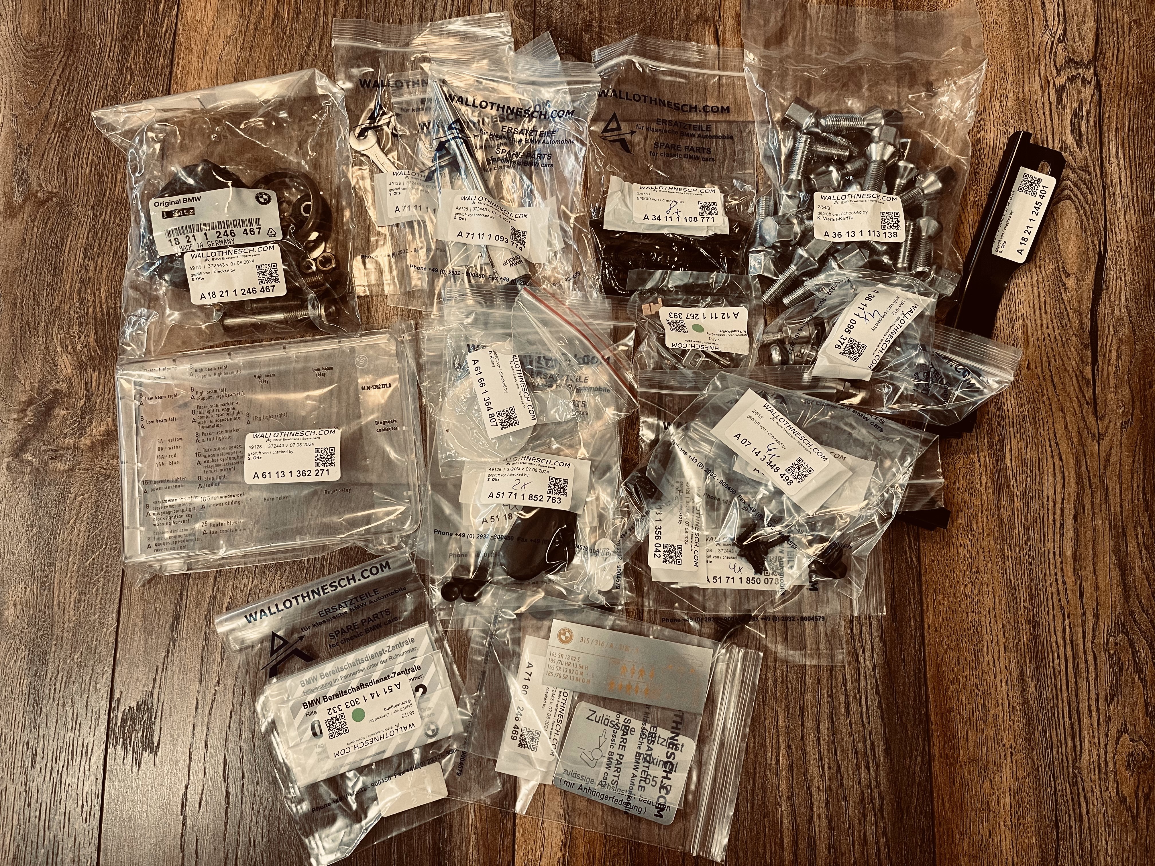

Postitas Priit
Kui tegelikult on vaja kaheksat polti 771 lõpuga kotikesest.. :?

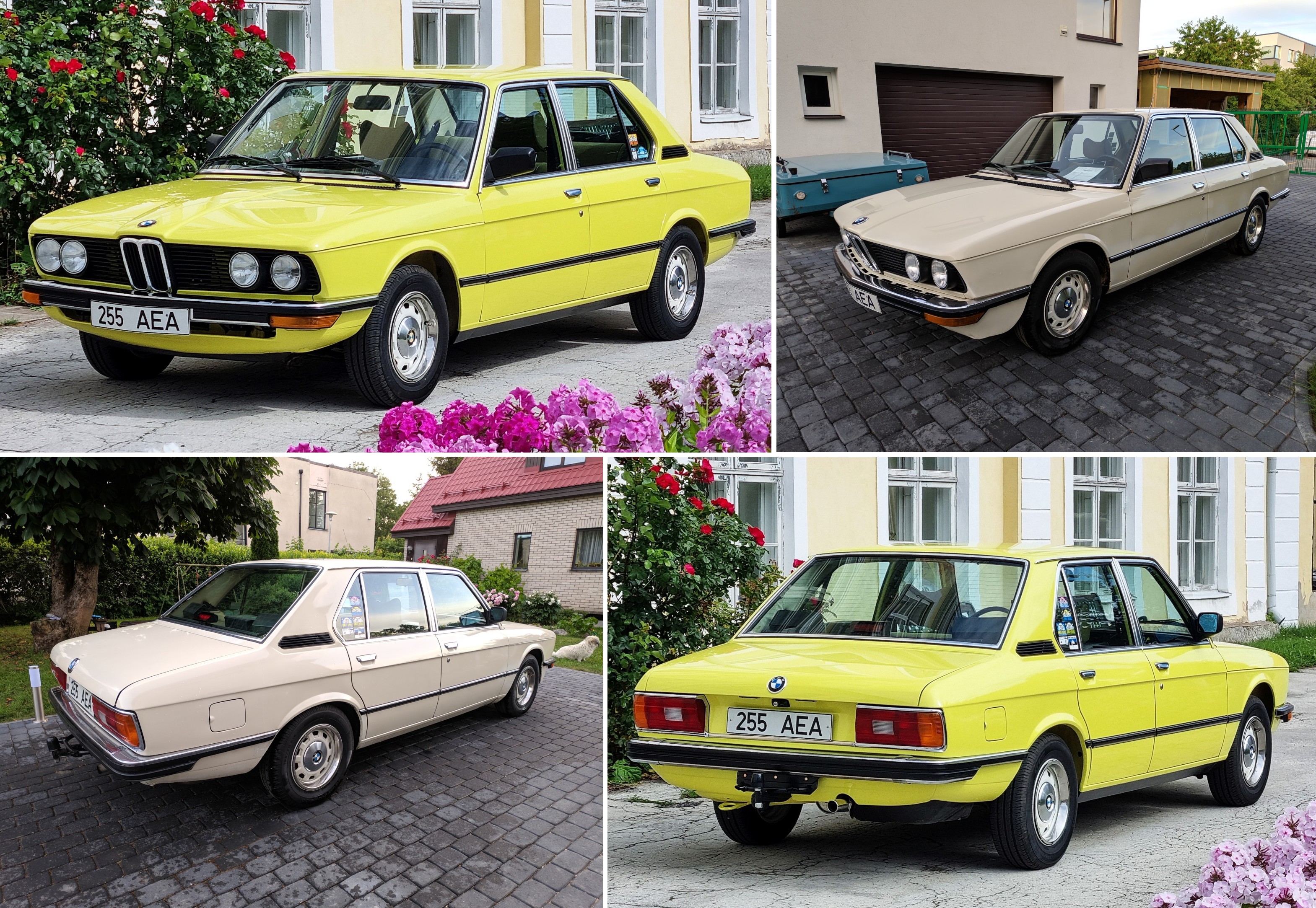

Postitas Priit
Ega tegelikult on tegemist ikka üsna sama autoga nagu nendel vanadel aegadel. Eesmärgiks oli ju kasutada võimalikult palju detaile uuesti ning eemaldada kõik mitte vajalik. Ja see õnnestus täitsa edukalt. Loomulikult käis selle juurde lugematu arv puhastustunde.
Väljast läksid vahetamisele esitiivad, põll, tagastange, BMW embleemid ja kojamehed :lol: Sisse tuli ehitada uued müramatid ja istmed said veidi porolooni värskendust riide alla. Kõik muu on tegelikult vana ja hea :mrgreen: NSVL päritolu mutrid ja poldid tuli muidugi ka sobivate Lääne-Saksa omadega asendada.
20240703_171647164_iOS (Custom).jpg (3.69 MiB) Vaadatud 2464 korda
20240329_142400703_iOS (Custom).jpg (3.53 MiB) Vaadatud 2464 korda
