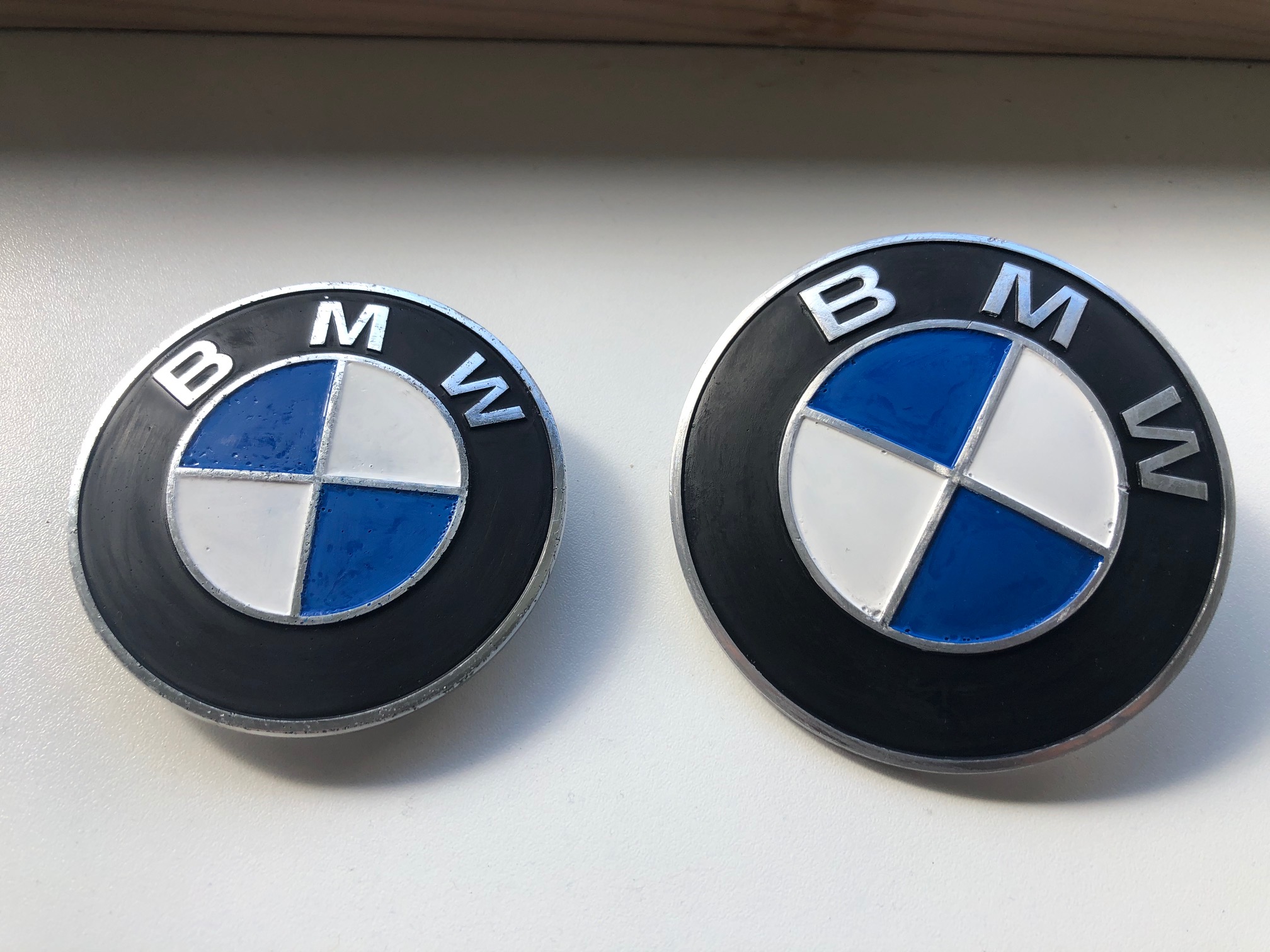

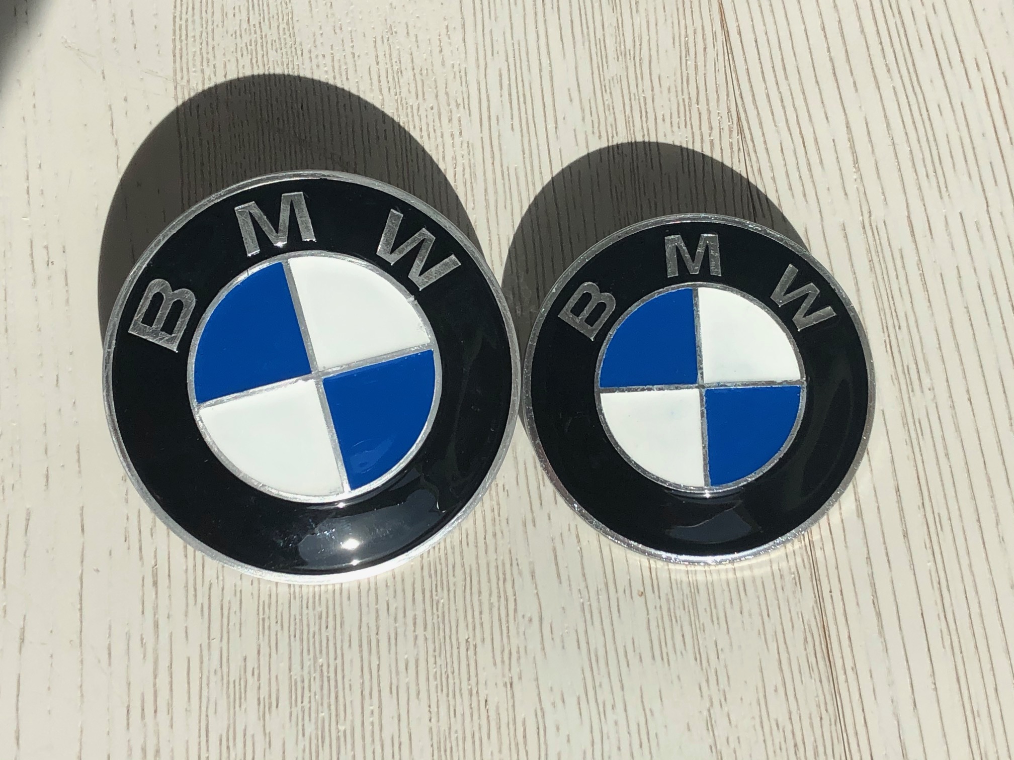

Isenokitsemine on kah mõnus ja põnev. Ja vahel tuleb odavam ja omapärasemgi, kui poest osta.
Seekord siis proovisin renoveerida vanu embleeme.
Vana värvi kulutasin maha ultrahelipesuriga.
Ükski airbrushi vend eriti ei viitsind teha ja hinda küsiti uute märkide sarnaselt.
Noh nii ma siis tõttasin hobimaailma poodi ja ostsin kolm värvi (ca 3 eur tk) ja kõige kallimaks osutus vedeldi (ca 14 euri).

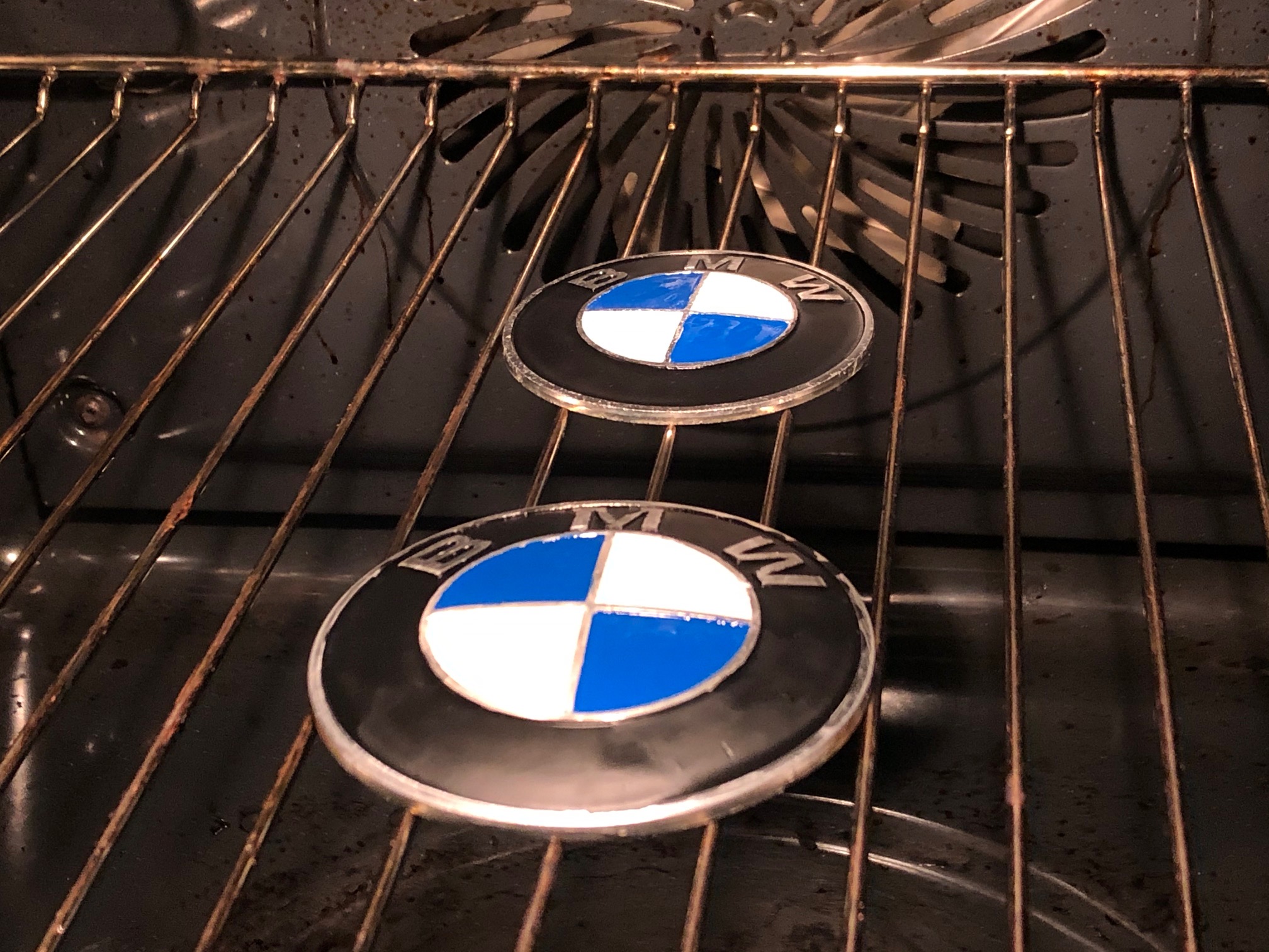

Sõber soovitas epokrunti kah panna, aga see osutus pintslivärvimetoodika juures jamaks, kuna pintsliga võõbates tõmbas kohe krundi lahti ja sodis värvi ära. Seega enamjaolt puhastasin ma krundi alt ära ja enamjaolt uputamise metoodikaga katsin embleemid värviga. Kasutasin siis pisemat pintslit ja hambatikku. Eelnevalt sai embleemi veidi lihvitud kah.

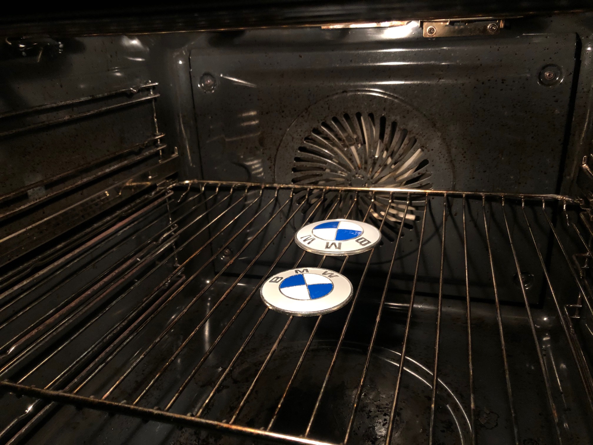

Ja et asi kindlam oleks, pistsin ca 20 minutiks 70 kraadisesse ahju kah.
Seejärel matistasin.
Ning sõber automaaler aitas laki kah peale panna ( 2 õrna kihti, et värv reageerima ei hakkaks, ja siis tugevad kihid peale).
Pilt värvidest (mida mul jäi ka ikka üle omajagu):

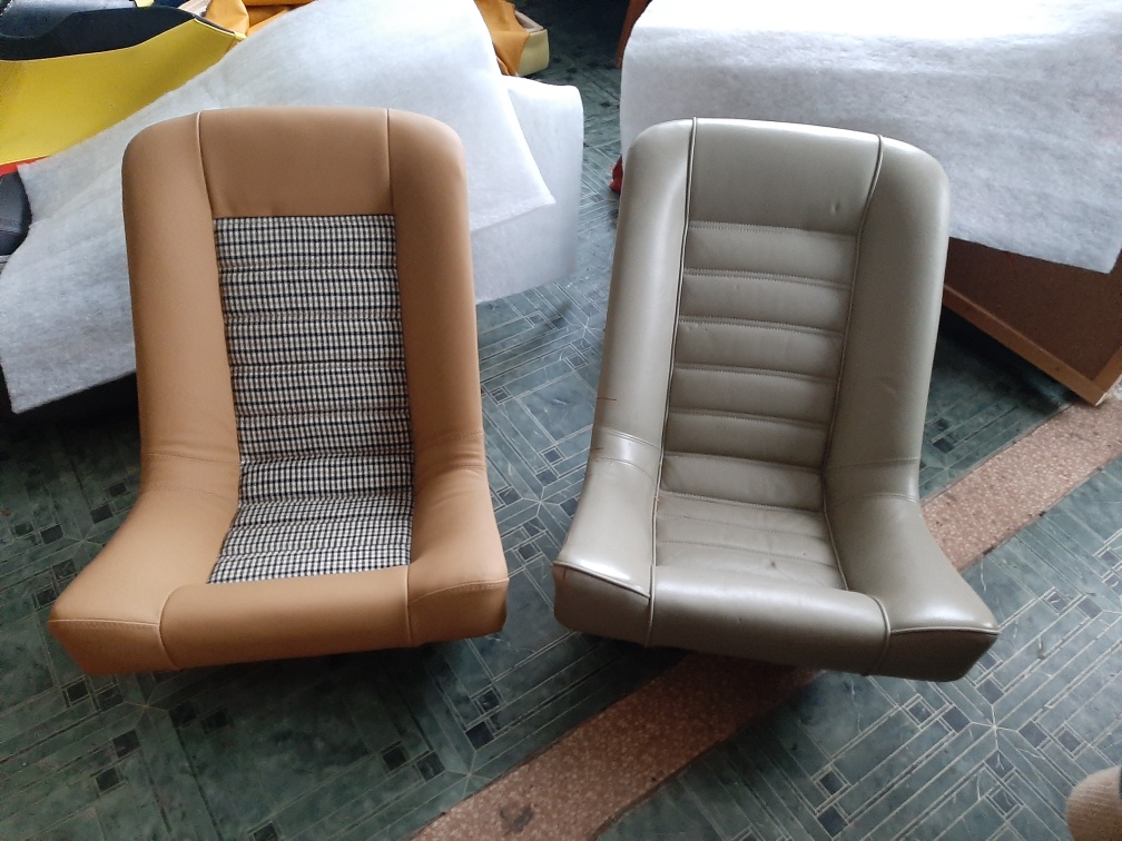

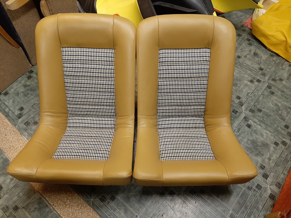

Midagi pole öelda. Muude tegevuste intensiivsuse tõttu olen kohustatud temaga vaid sõitma ja veidi bena juurde valama - see suvi mängib ta tihti ainsa sõiduvahendi rolli ehituspoodide vahet sõitmisele jne. Nagu ka möödunud nädalavahetusel. Ehk talve poole jõuab ta veel enne puhtaks pesta ja soojemasse garaazi ajada ja veidi ka nokitseda. Niipalju on aktiivsust et tagaistmed on tegemises ja kuna esisistmeid tegi üks teine tegija, siis tagumiste tegemist jälgides tuleb esisitmetele mõeldes nutt peale - tasub vaid väga-väga tuntud tegijaid eelistada. Värvikat sügist Võrumaalt.

Ega tali maale jää. Aga nüüd pika aja jooksul olen leidnud paar päeva ka keldrikoopas veeta. Peamiselt mässan tagumiste istmete ja turvavööde paika seadistamisega, kuna kumbki neist ei ole tehase poolt sinna määratud. Aga sellest tuleb pilt siis, kui asi paigas on. Ja teisi õpetada ma ei oska, kuna see kõik on nii keeruline.
Aga nagu varasemalt mainisin, siis suvel oli see mul ainus auto, millega maalt poe manu piiruskite ja õlunaadi perah käudu.
Ning ehki esiistmetega läks nagu läks ...
.... ja jääb nii nagu jääb, siis tagaistmete tegijat kiidan - eelnevalt öeldakse orienteeruv summa, samuti lepitakse kokku aeg, millal töödega alustab ja samuti ka ajakulu. Sellest kõigest peab ta ka kinni ja on äärmiselt meeldiv. Saage tuttavaks - www.nahkur.com

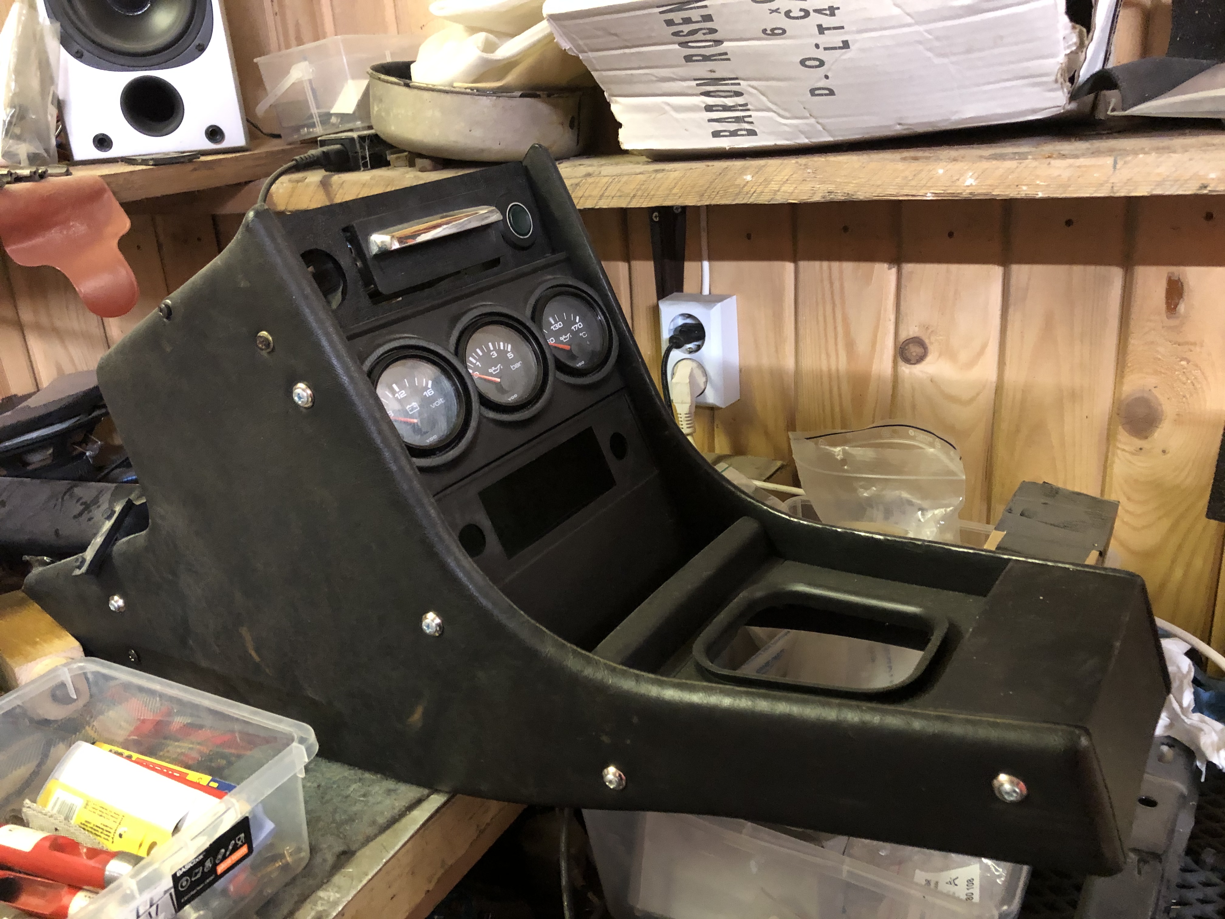

Ja kuna mul on kahtlus et jahutusvedelikku immitseb ka kergelt salongi - mõni teravam nina on nii väitnud - siis kakkusin seesoleva lühikese konsooli lahti. Leiutasks oli väike näriliste kuivkäimla. Arvan et see on aastatetagune teema, kuna tagumiku pühkimiseks on nad kasutanud Horvaatia kirjadega pudelissildi tükikesi.
Ja salongi radikas tuleb mingi aeg ikka välja kruvida - et inspekteerida põhjalikumalt, kuna lekkimise märke leidus.

See täitsa viisakas konsool sul juba, need mingi Audi kellad seal? Pikk konsool on küll juba uuema aastakäigu oma, sellise comboga saad vist 2 tuhatoosi ette? :)

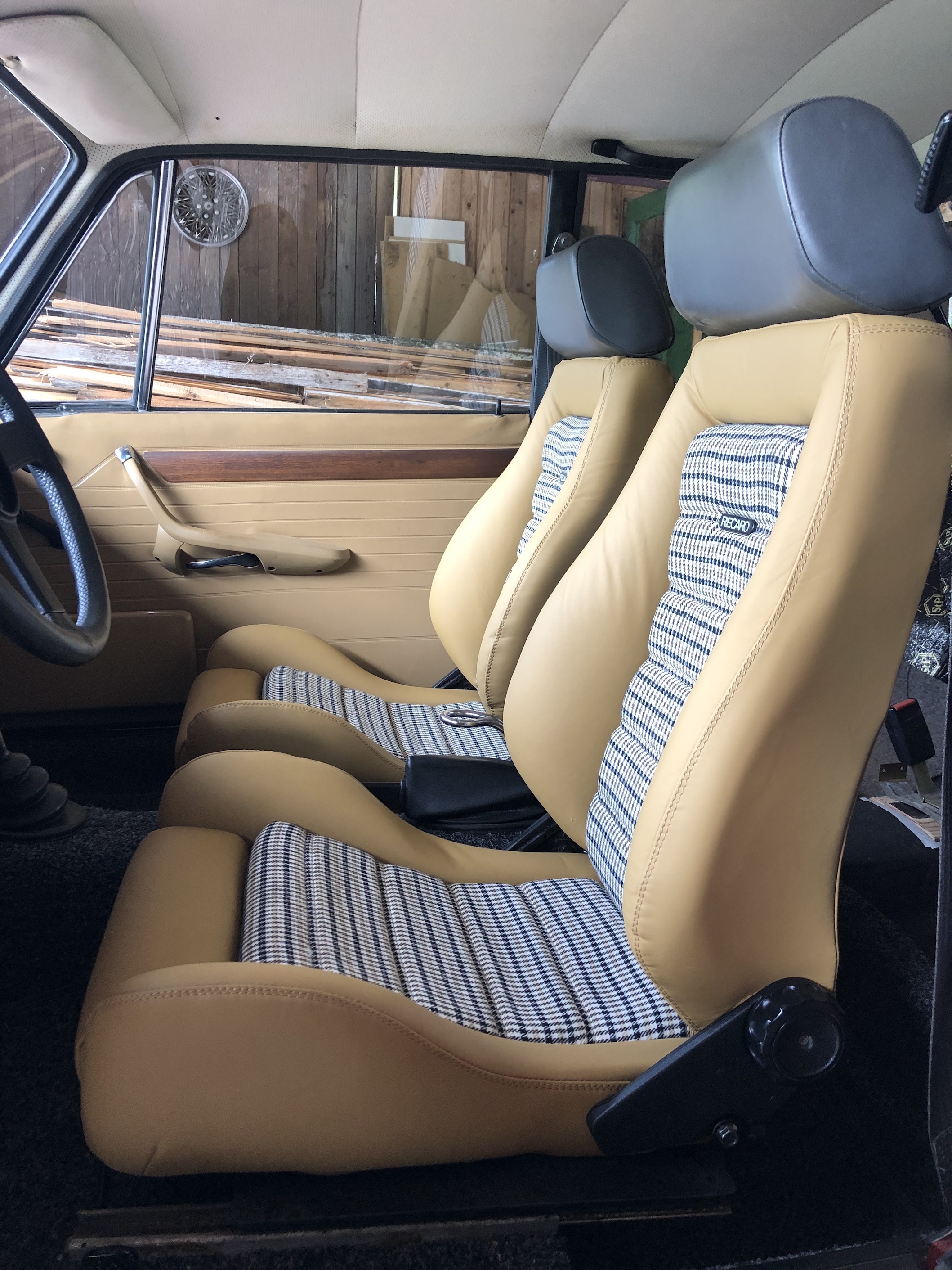

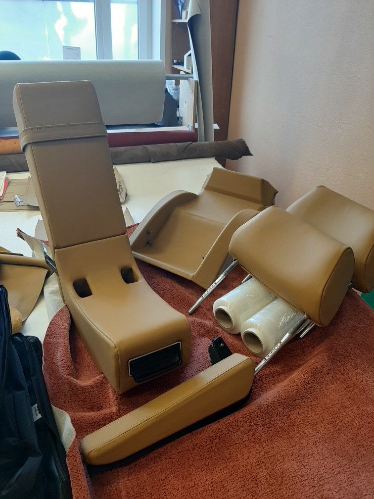

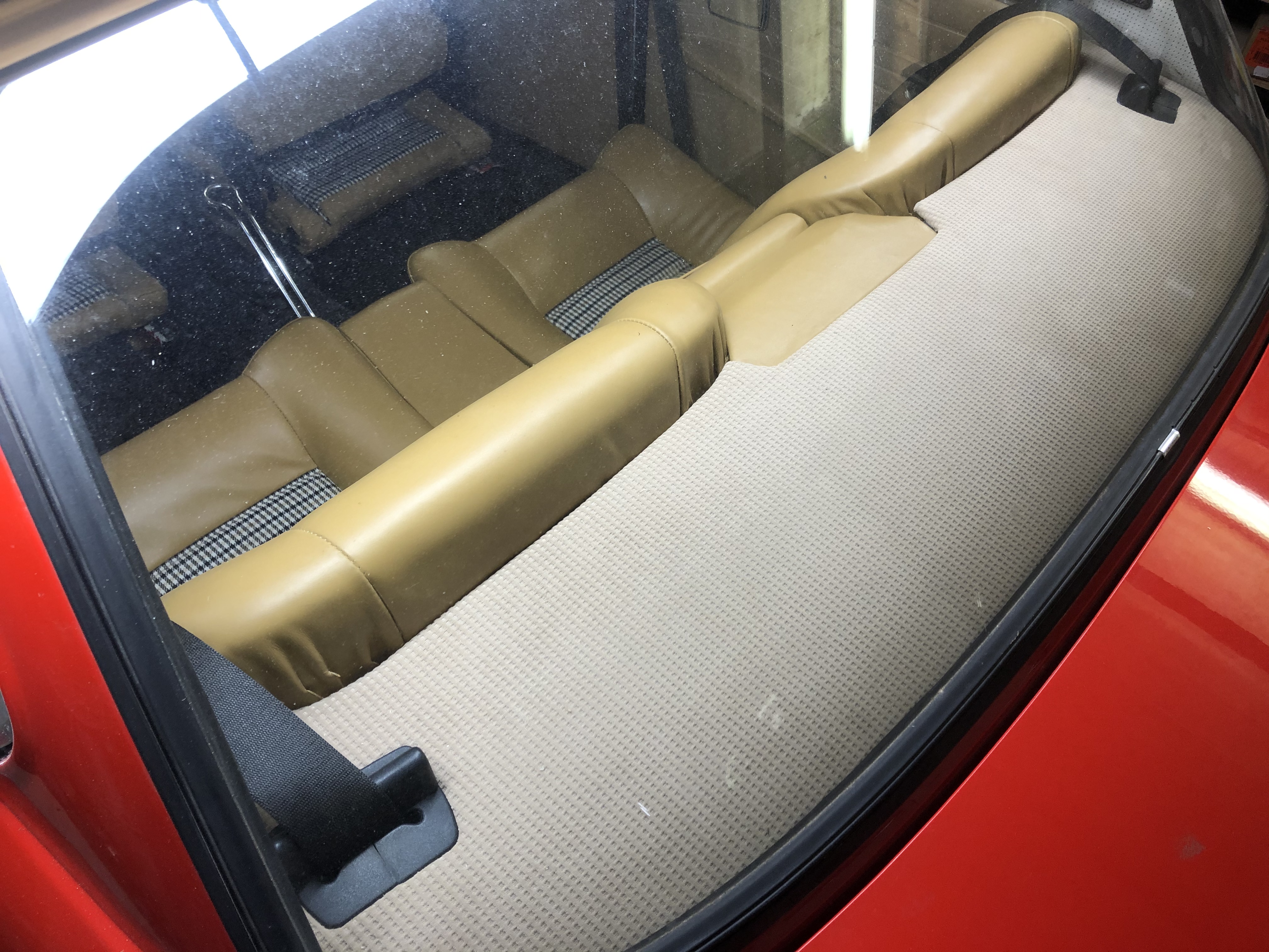

Nüüd sain enamvähem selle istmete asja paika. Pisikest nikerdamist veel on. Ja ärge küsige kuidas ma selle paika sain (need tagaistmed) - suudan vaid lisada, et lollimoodi nokitsemist, katsetamist, sobitamist, erinevate kõrgusplaatide ja muude adapterite tegemist, et kogu see andambel omavahel kokku jookseks. Mõned kinnitused veel teha.
Aga kokkuvõttes: Tagaistmed E24, tagumised turvavööde alumine osa E24 ja rulliku osa E30 cabrio (kellegi kasutatud, mõnedkümned eurod). Samuti need plastikkõrgendused mustad sai poest tellitud (vist oli 7 euri tk)ja E30 sedaani omad. Tagumine aknalaud sai vineerist saetud, Kangadzunglist polstriga riie 5eur, kuna see polstririie katab ka kõlariauke (ehk siis mul on peidetud tagakõlarid), siis sai ka tumedam beezikam kõlarikangas ostetud (12 eur) aga seda ei viitsinud praegu panna. Lisaks veel veidi aknalaua vineeri alla summutavat vilti (1x2m rull, millest kulus reaalselt max ca 60cm) (rulli hind 20eur).

Väga hea näeb välja (kui käetugi välja arvata)
Re: BMW 2002 ehk E10, 1970, jesse
Postitatud: 21 Mär 2021 09:11
Kiidaks kah. Kõik sobitub ilusti ja näeb välja nagu oleks tehasest sellisena tulnud.
Kas pikal mehele tahapingile ka asja on või pigem lasteiste? :) Mulle endale tundus, et E24 pingid (ja ka esimesed recarod) võtavad salongis veidi rohkem ruumi, kui tavaistmed.
Huvitav mida maanteeameti onud sellisest ümberehitusest arvavad, kas sunnitakse auto 4-kohaliseks ümber registreerida?

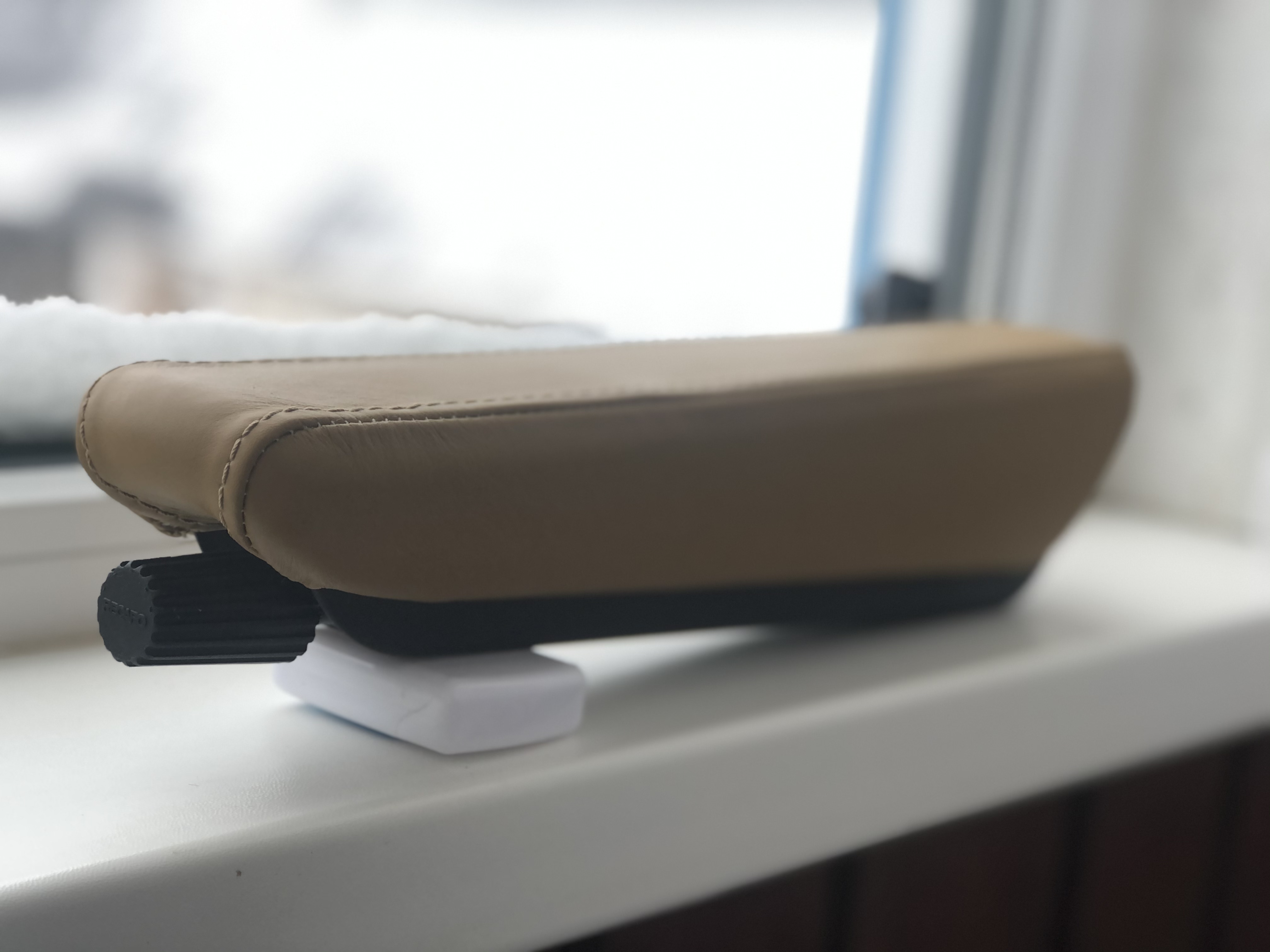

Käetoest - mul sattusid ühed Recaro käetoed lihtsalt kätte (arvatavasti pärit lennukilt). Ja istmete kokkupanekul jätsin käetugede lisamise võimaluse. Kaks jama kah - koos kõrvuti ei mahu ära, seega plaan oli vaid juhile panna. Aga suure kiiruga läks nahataja kätte kõrvalistuja käetugi :) Tark ei torma, eksole.
Aga miks käetuge vaja? Mul on viimasel ajal õlgadega mingid jamad ja pidevast roolimisest on mingid pinged ja valud pidevalt. Saab näha, kas suvisel sõitmisel tuleb käetugi kasuks või võib kenasti eemaldada.
