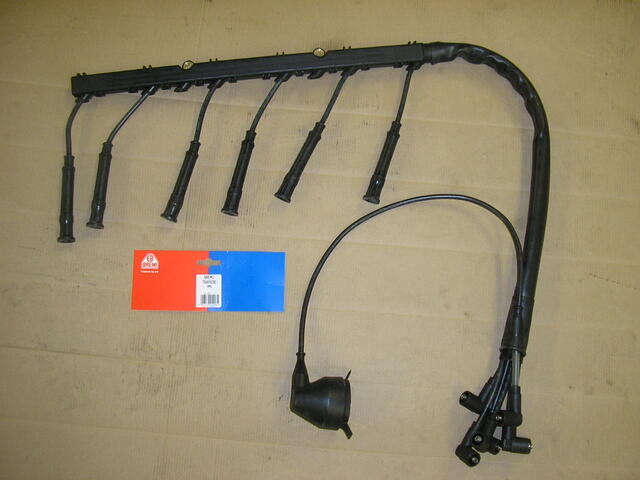

* Süütejuhtmed - uued olemas (brem'i omad)

Väike pilt ka süütejuhtmetest mida isegi nuga veel näinud ei ole :lol:
