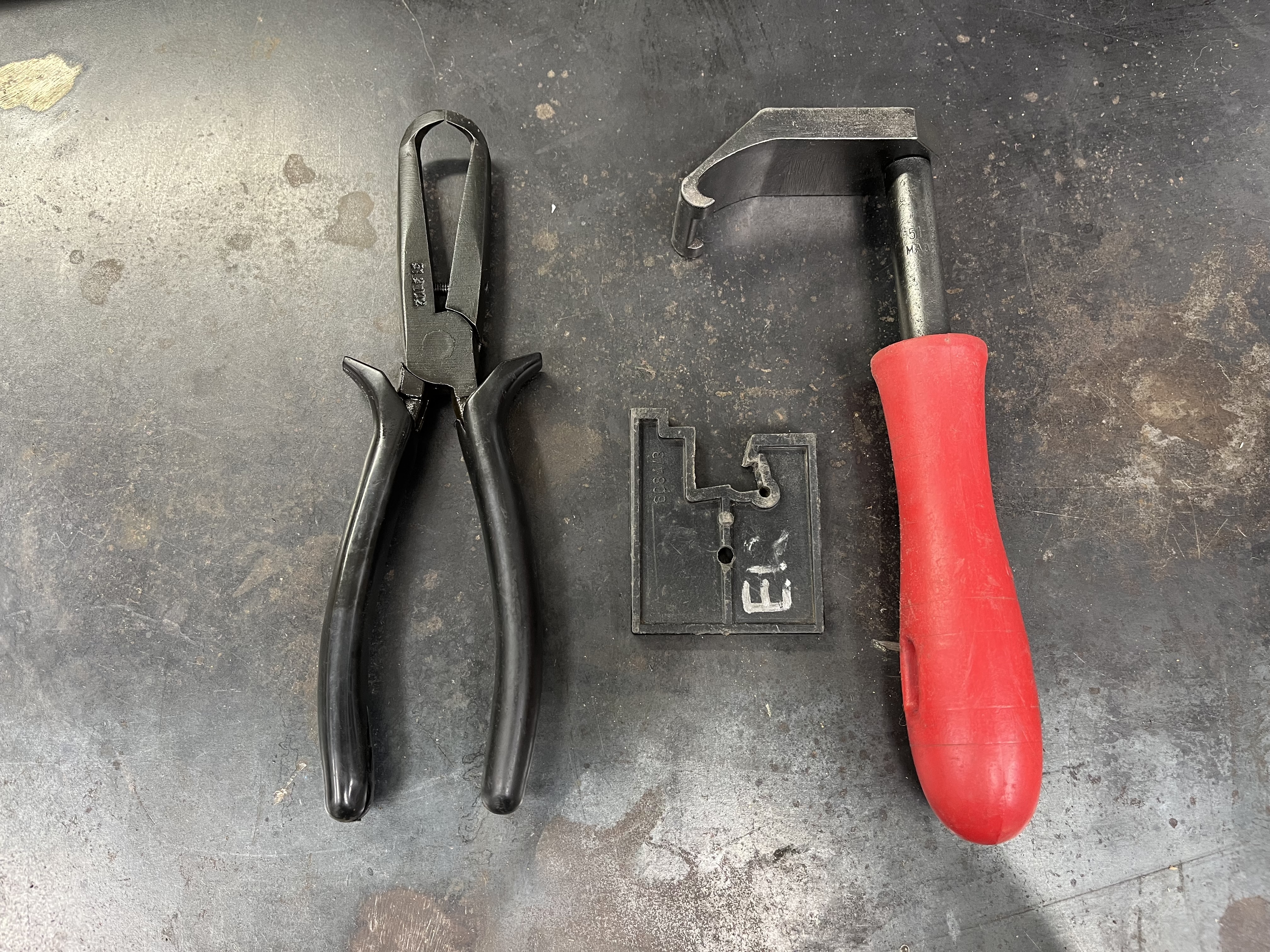

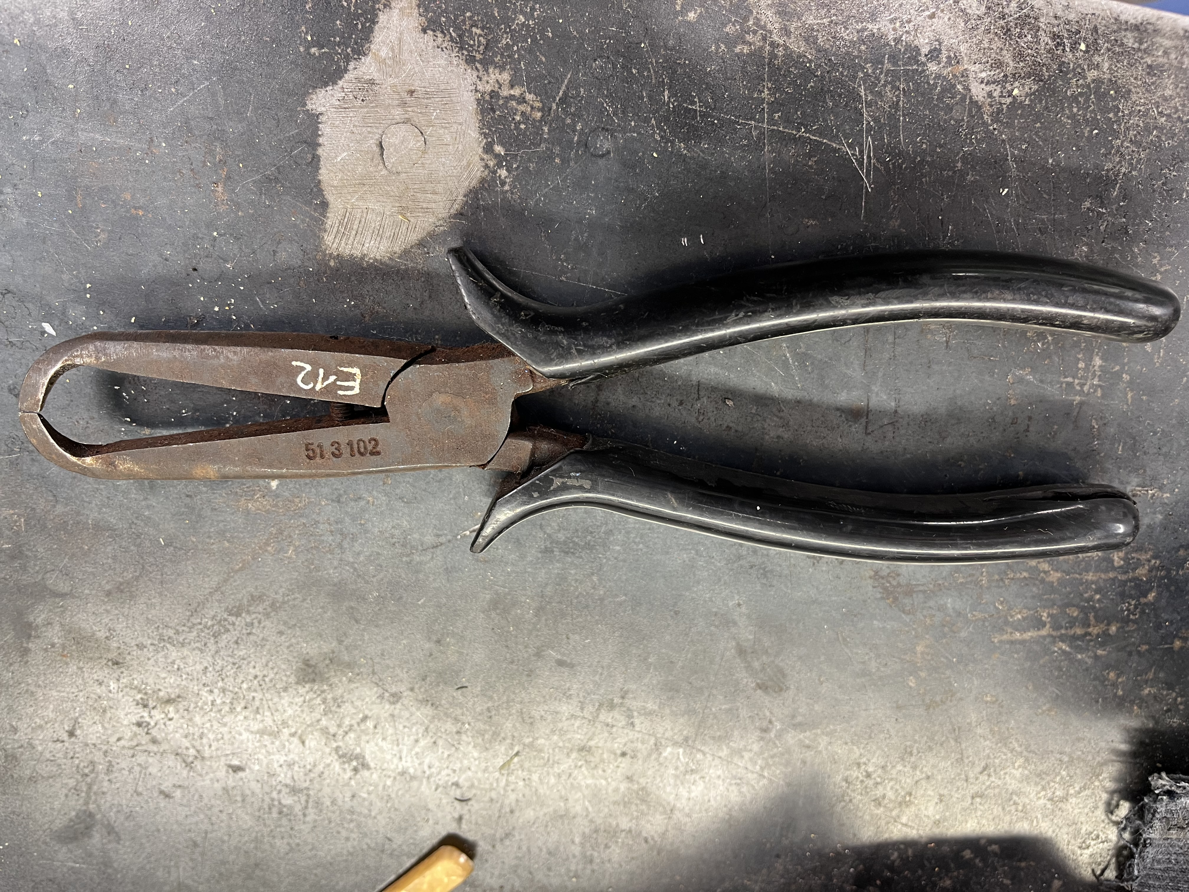

Tööriist kohal, tànud Jochenile kes algul laenamise asemel pakkus ka müügi varianti.
Mida see nápits siis teeb, aitab e12 ja e23 kroomliiste eemaldada, tegi töö ikka lihtsamaks küll, neljanda uksega hakkas juba töövótted tekkima ja làks páris kiirelt. Kuigi eeldasin et teeb kriimuvabamalt aga kúllaltki agressiivne nàpits, kerepoolt tuleb várvi kahjustuste eest ikka kaitsta.
Nũüd komplekt koos: eemaldus, “kòrva” eelkuju ja pingutaja.

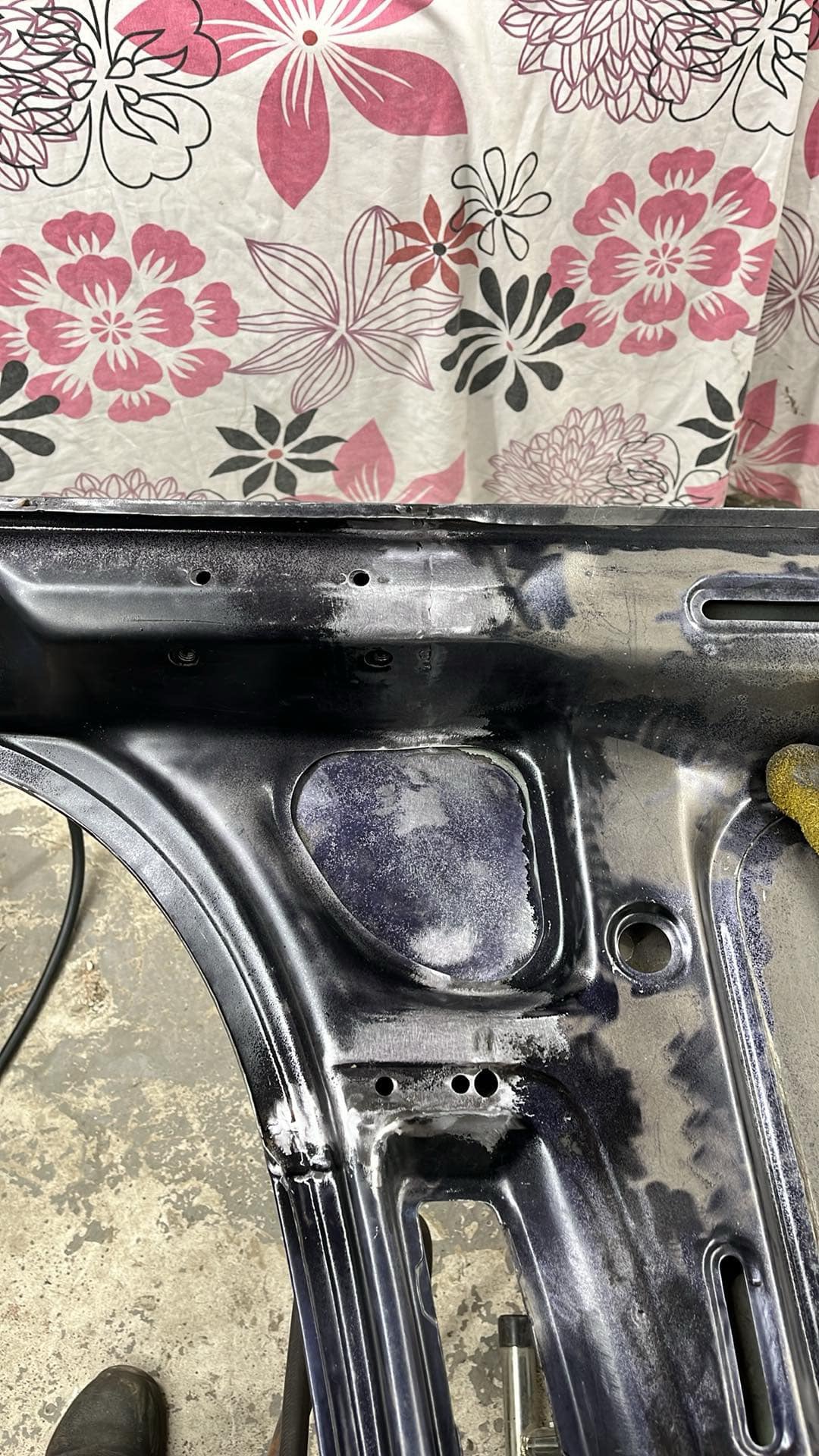

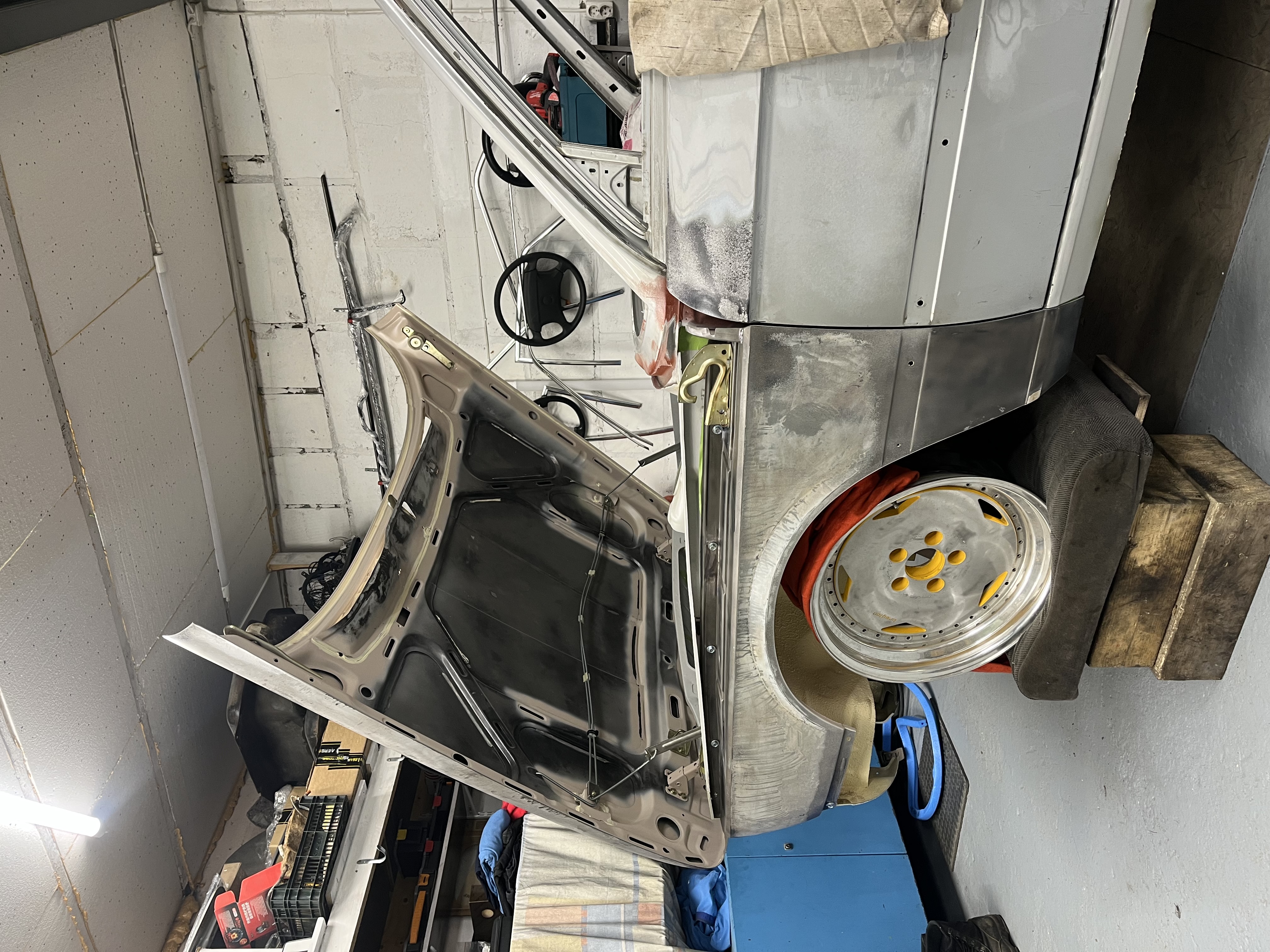

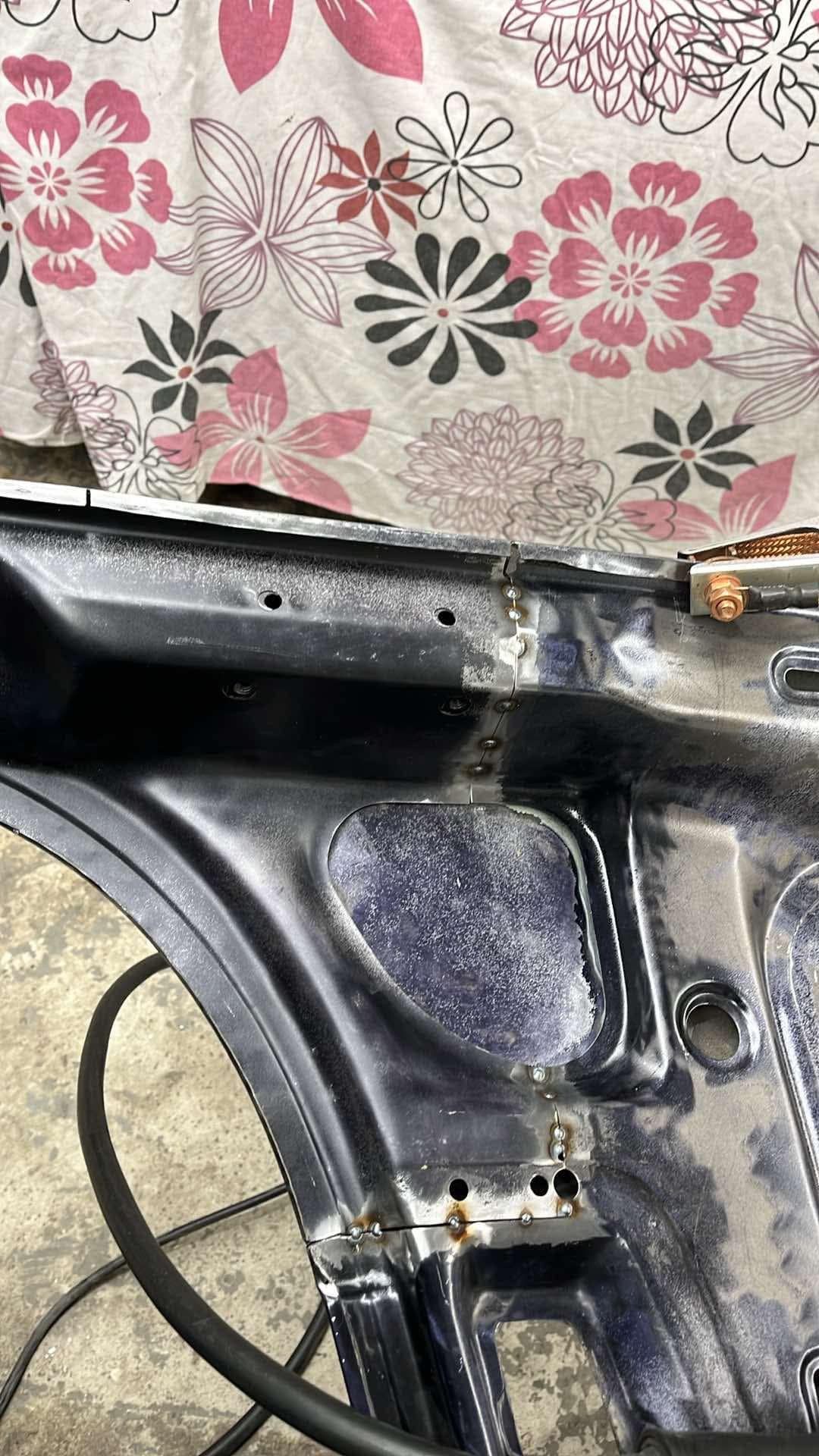

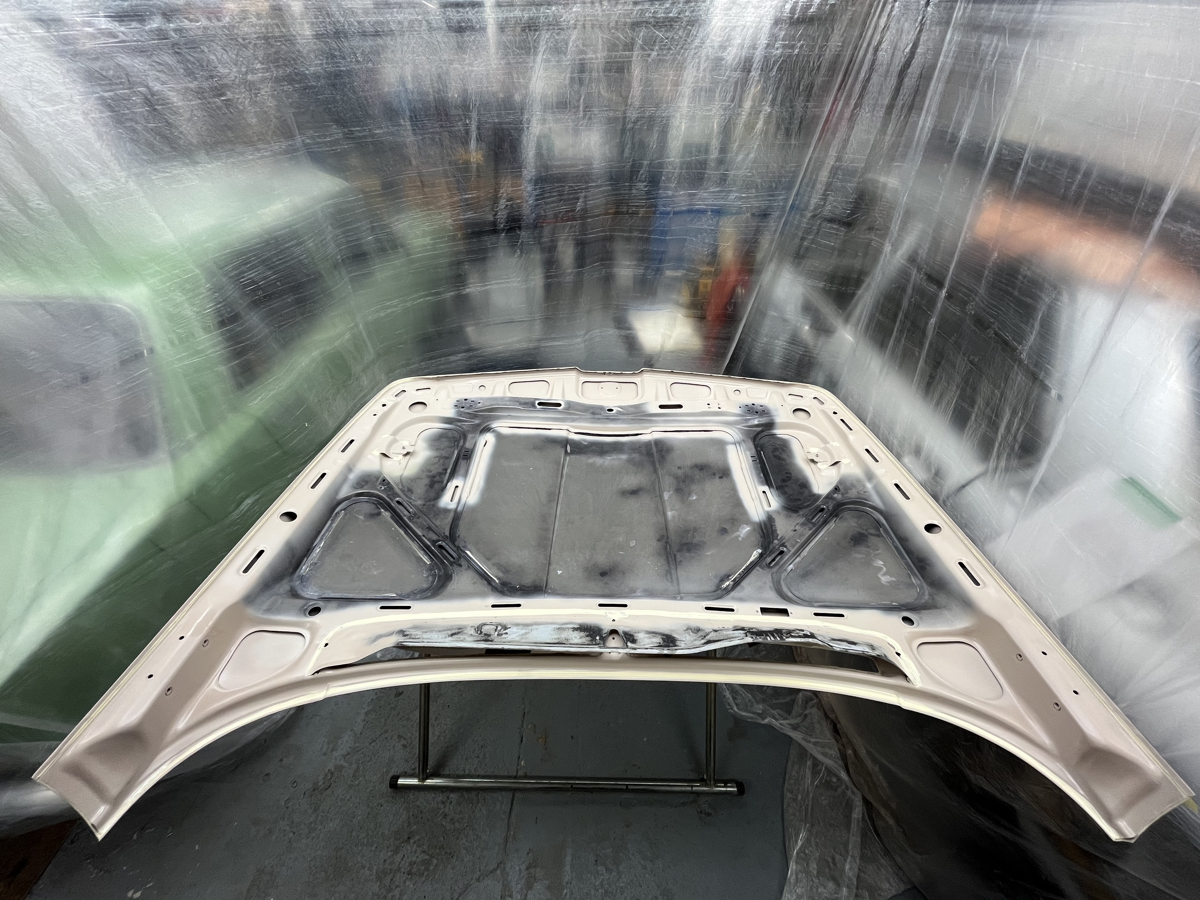

Pikale veninud kapoti tegemisest paar pilti, kuna ma pole keremees, siis võtavad need asjad liiiiiiiga kaua mul aega. :roll:

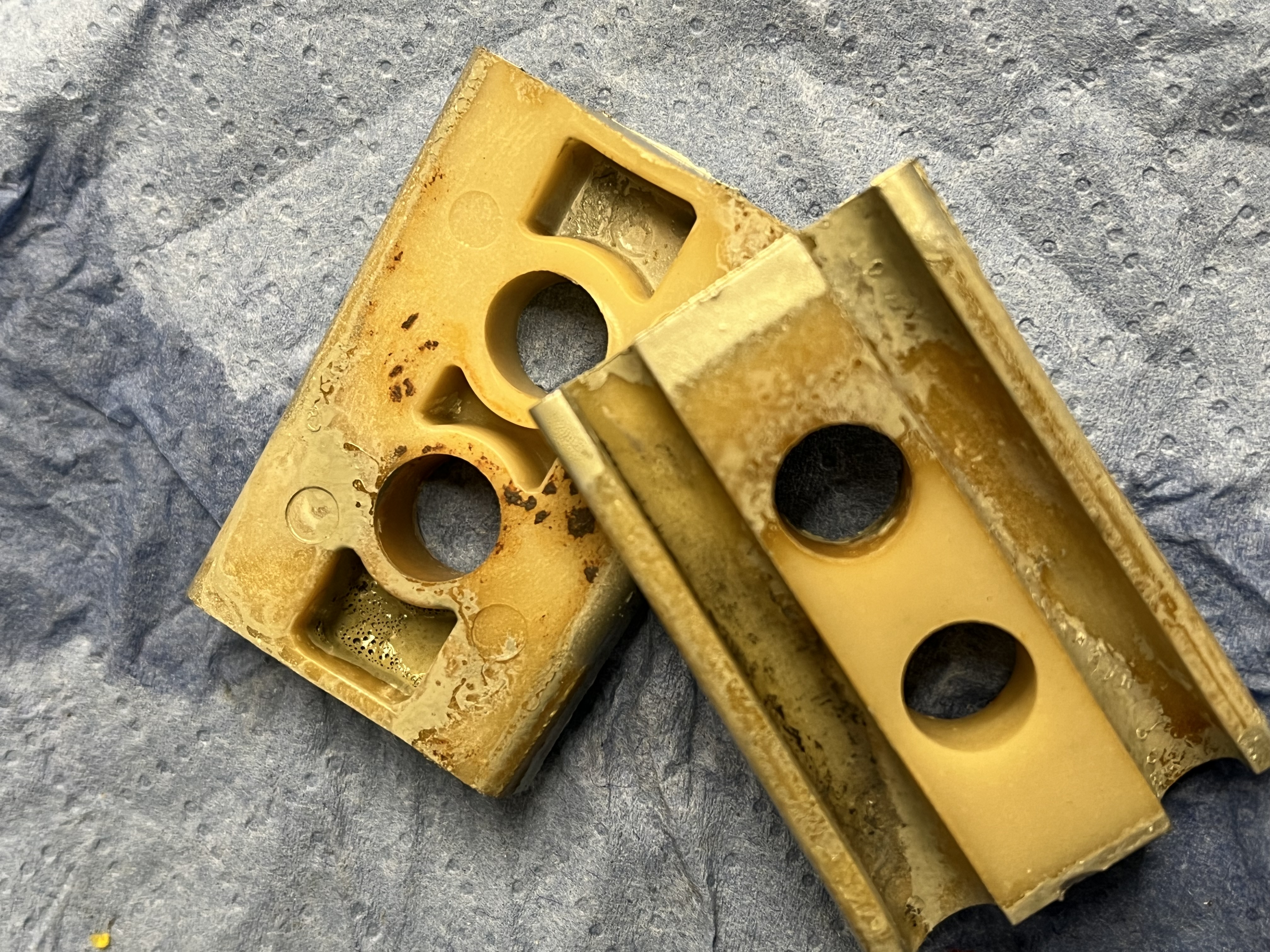

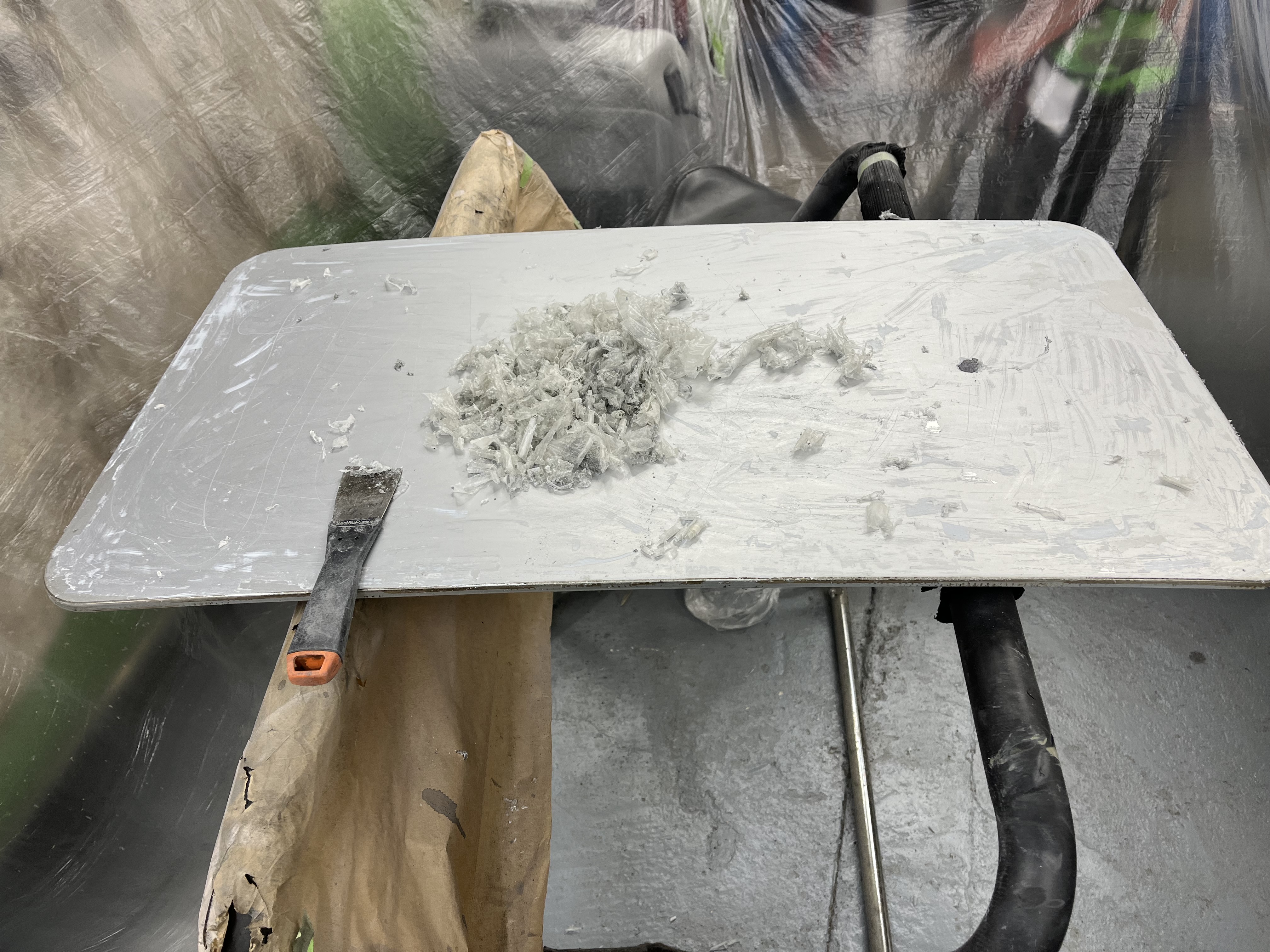

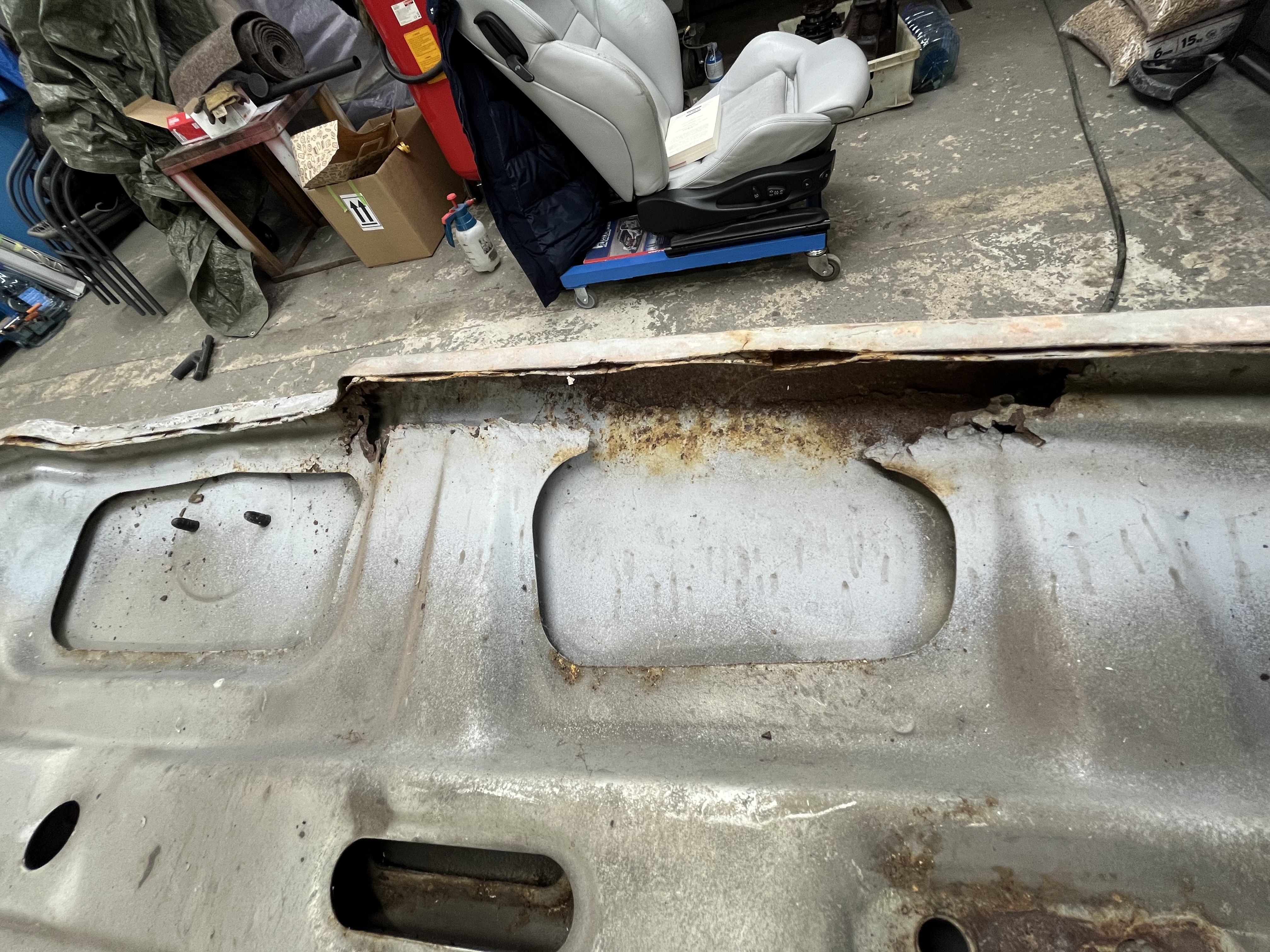

Orig kapott peitis endas pisikest avariid , siis ostsin Toivo kàest kunagi e12 kapoti aga nagu kõik selle ajastu kapotid on nad kõik parajad roostepesad ja otsustasin veidi seda lahti katkuda. :wink: Kahest kapotist saab ühe kokku. Orig kapott andis korraliku veerenni ja ja tagumised nurgad ja kronsad.
Nurkade alla sundis minema kahtlus et peidab seal ennast uss, ei pidanud sisetundes pettuma. :D
Ja paar pilti paika ajamisest, sai nii enamvähem.
Natuke veel timmimist.
Jàrgmine kord kapoti eesmine ààr ja sellega kaasnevad peavalu ja seiklused. Päikest!

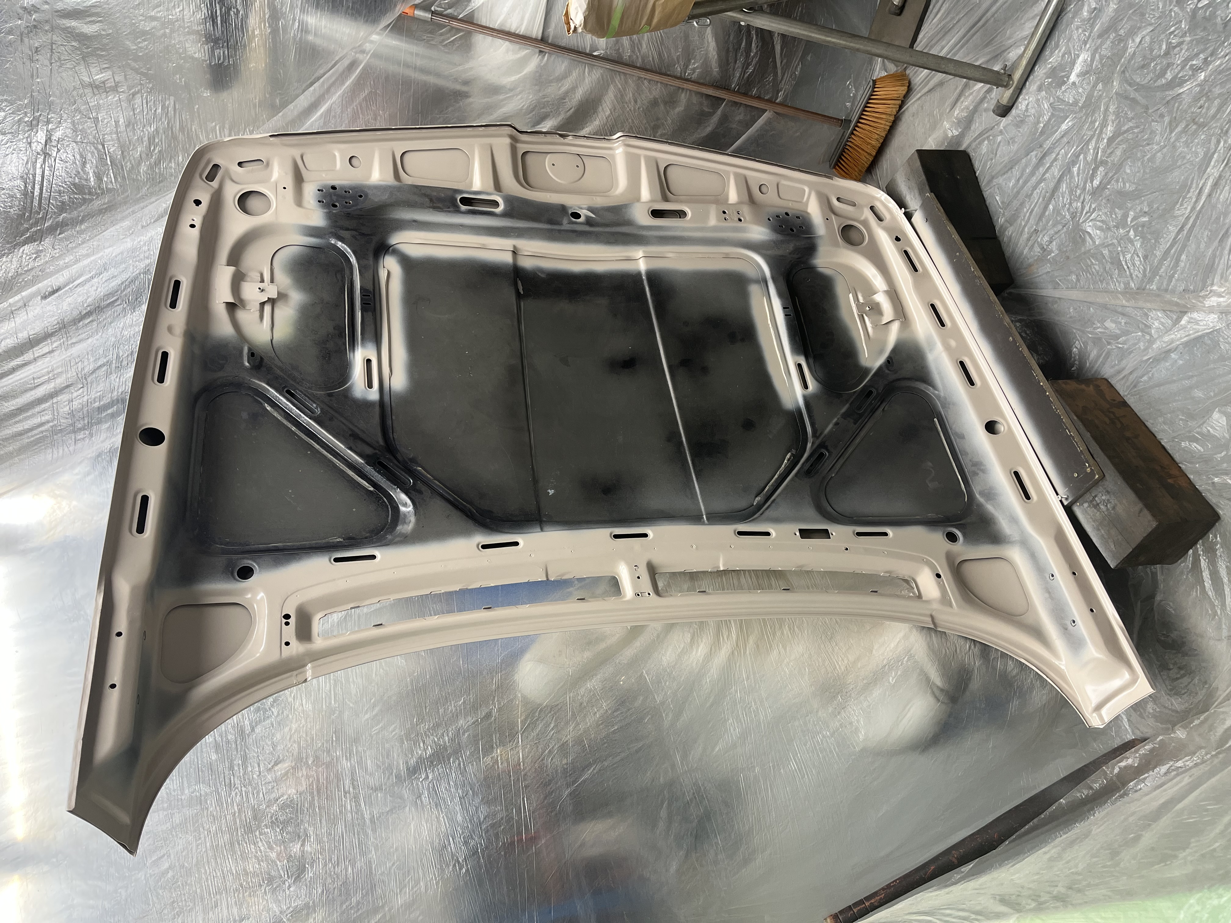

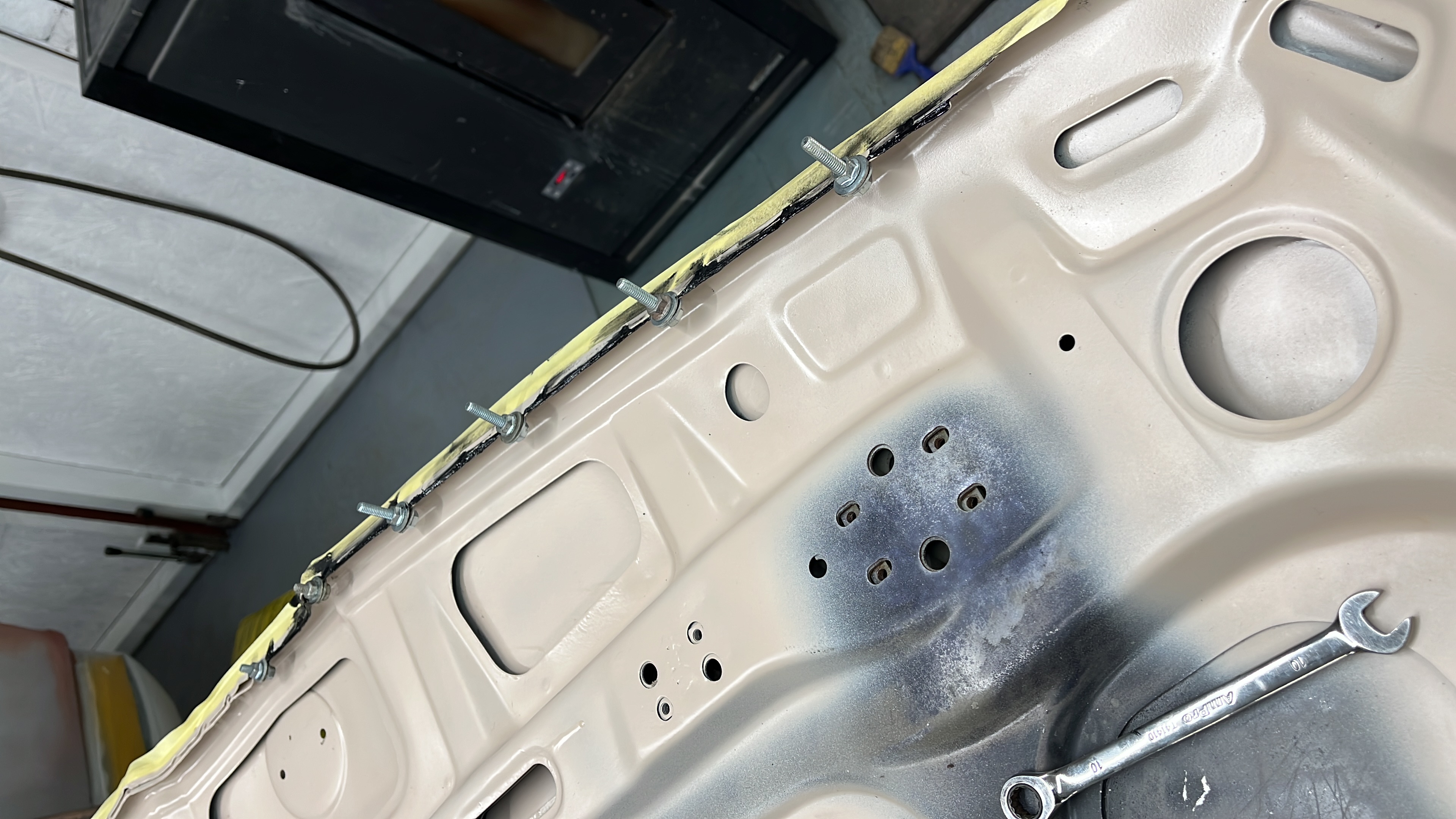

Kapoti saaga vol2

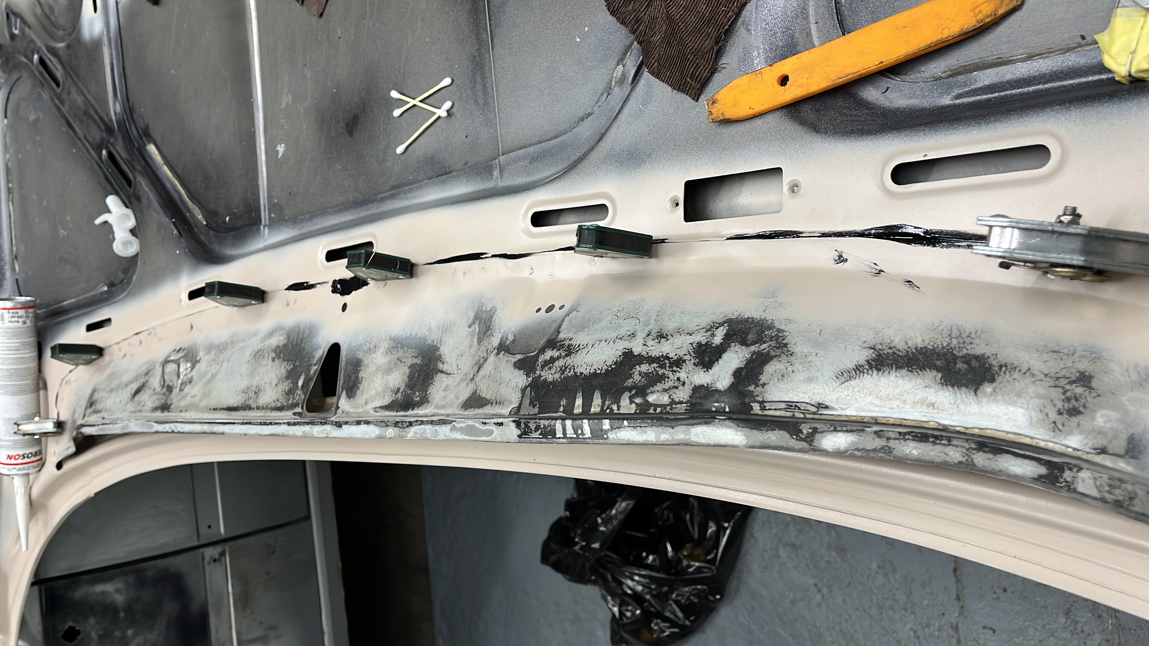

“Kõike seda jama oleks pidanud suvel tegema” oli mu põhilause kui ma seda kapotti tegin. :D
Suvel sooja ja päikesega oleks esimest áárt oluliselt mõnusam olnud õues pritsida, aga tehtud ta sai.

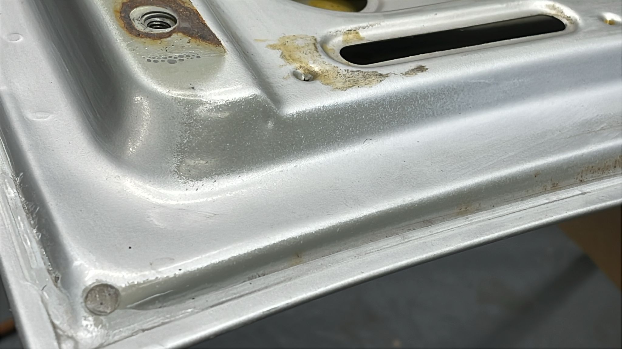

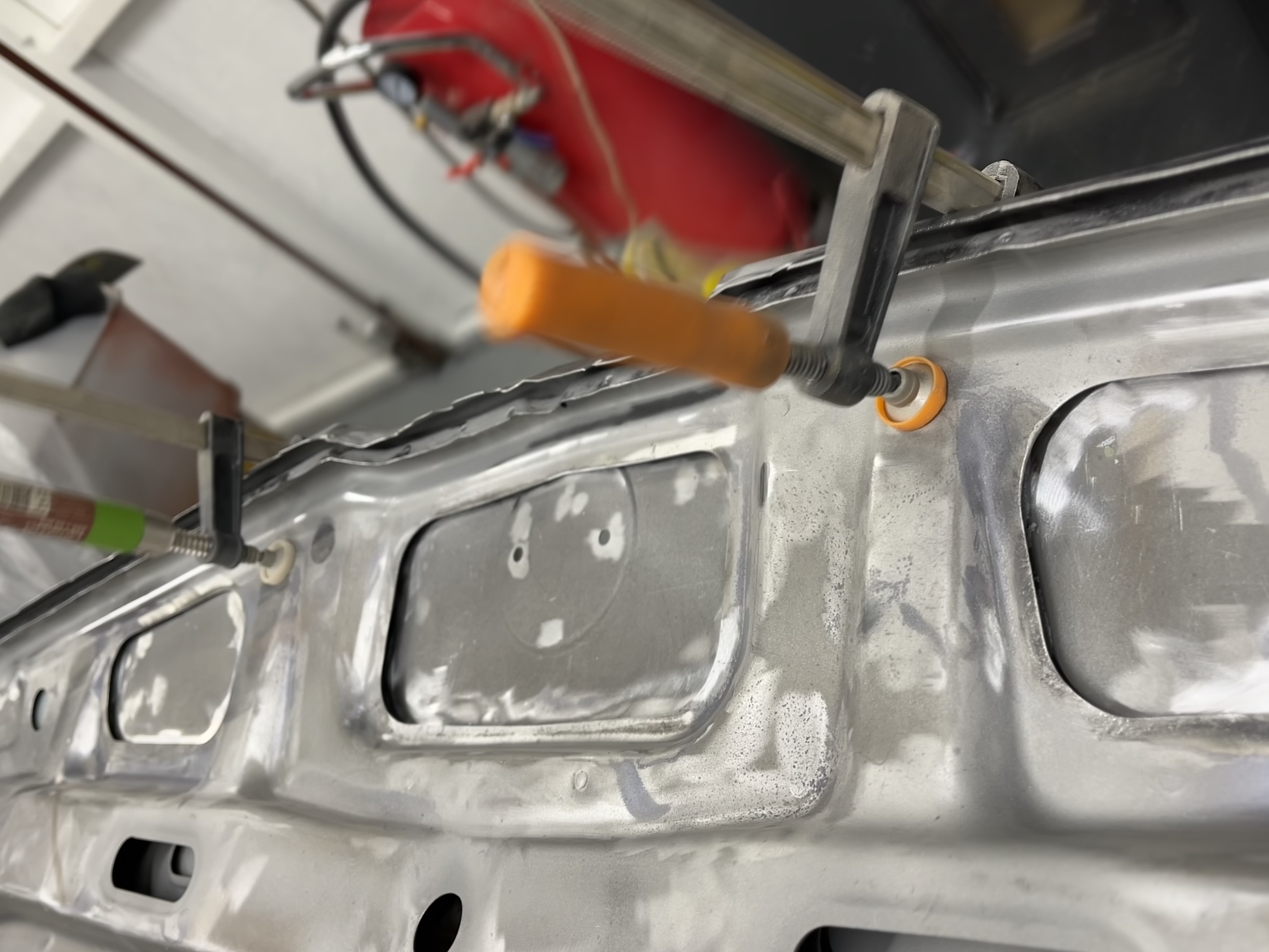

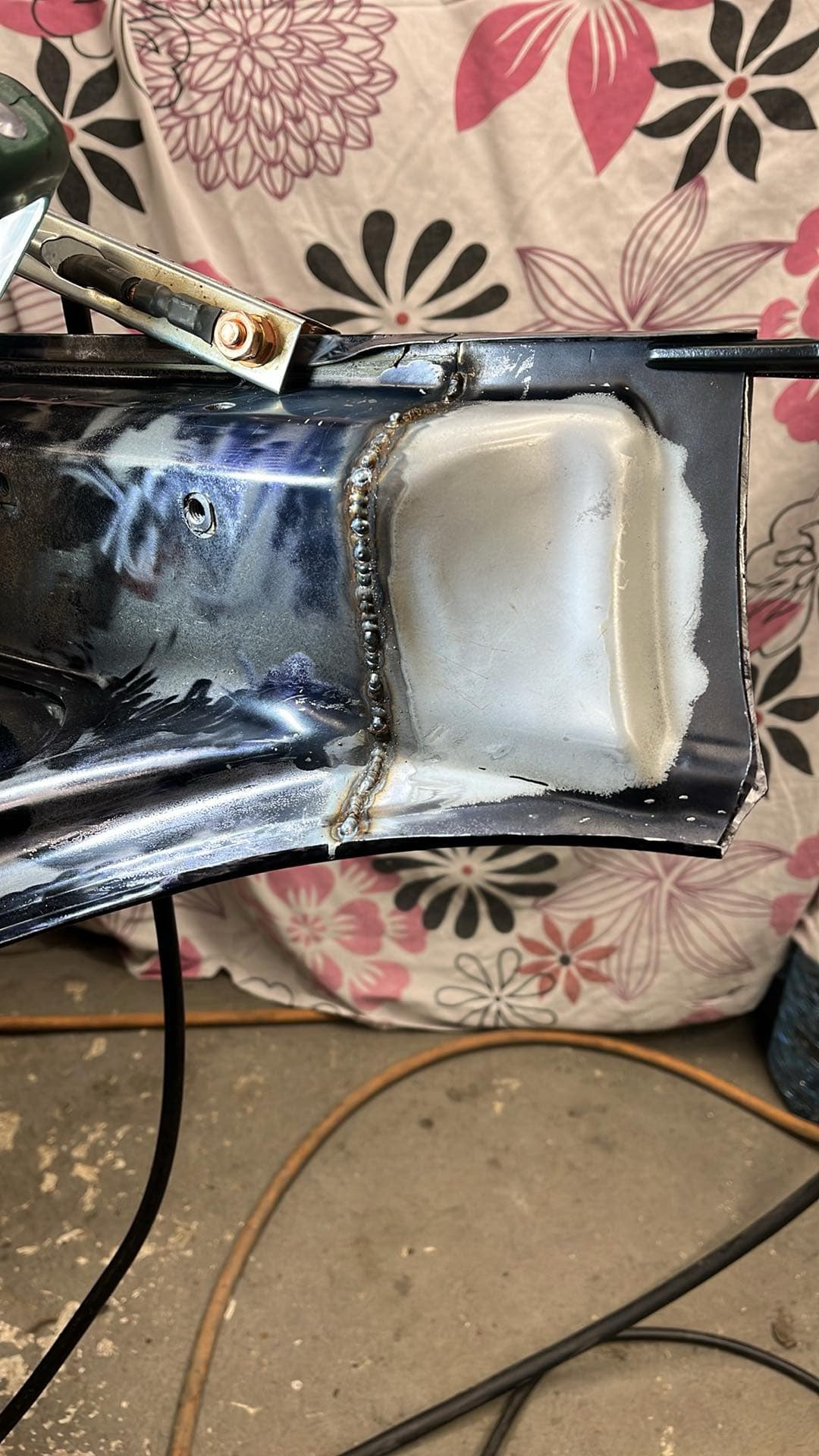

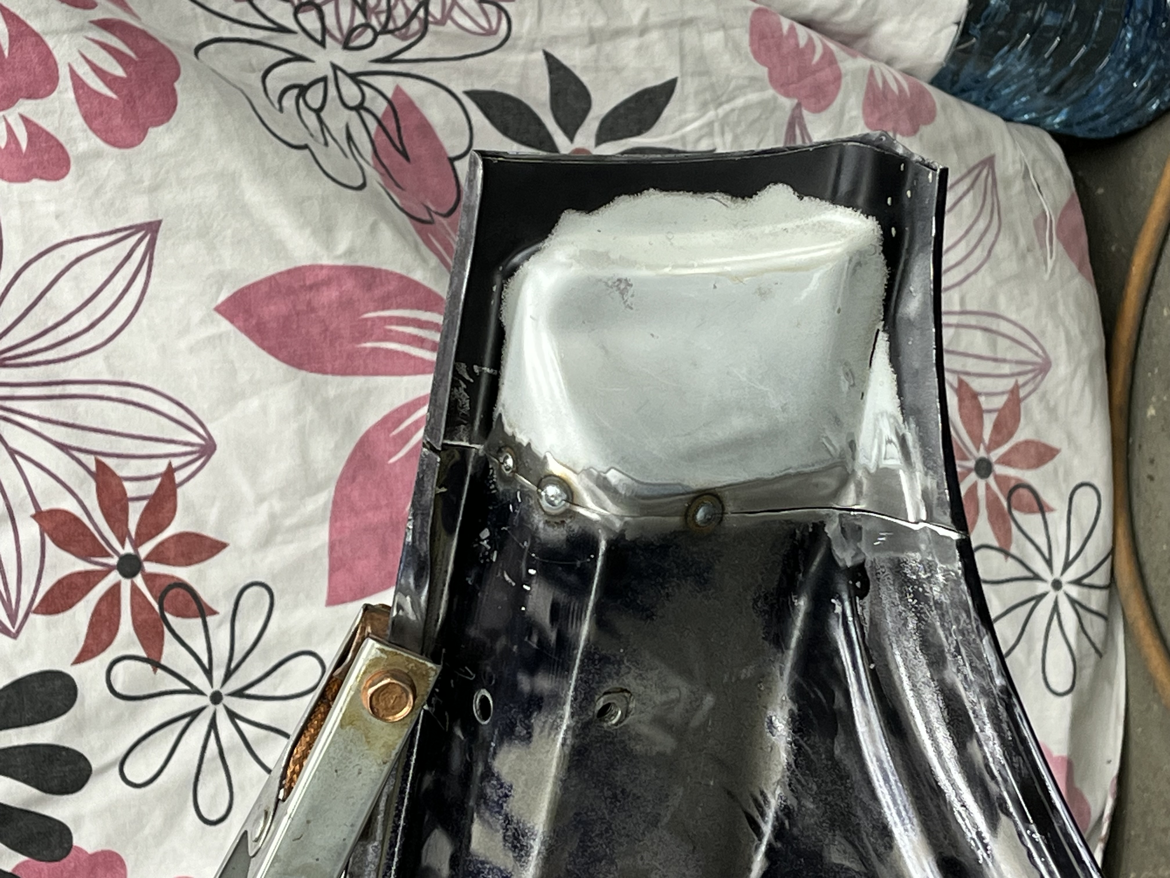

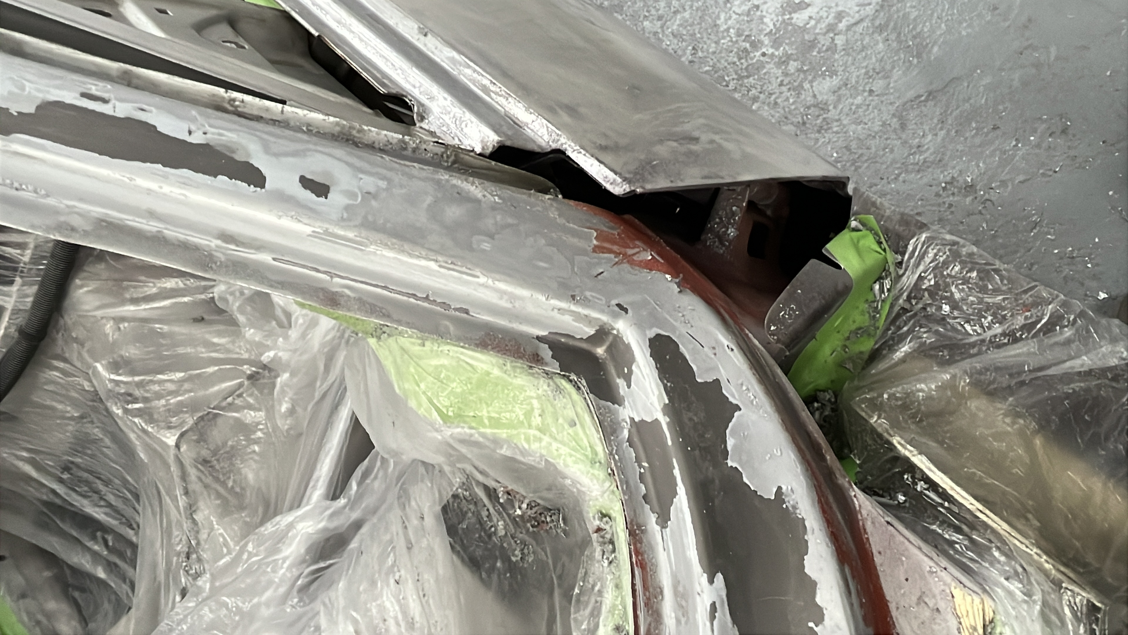

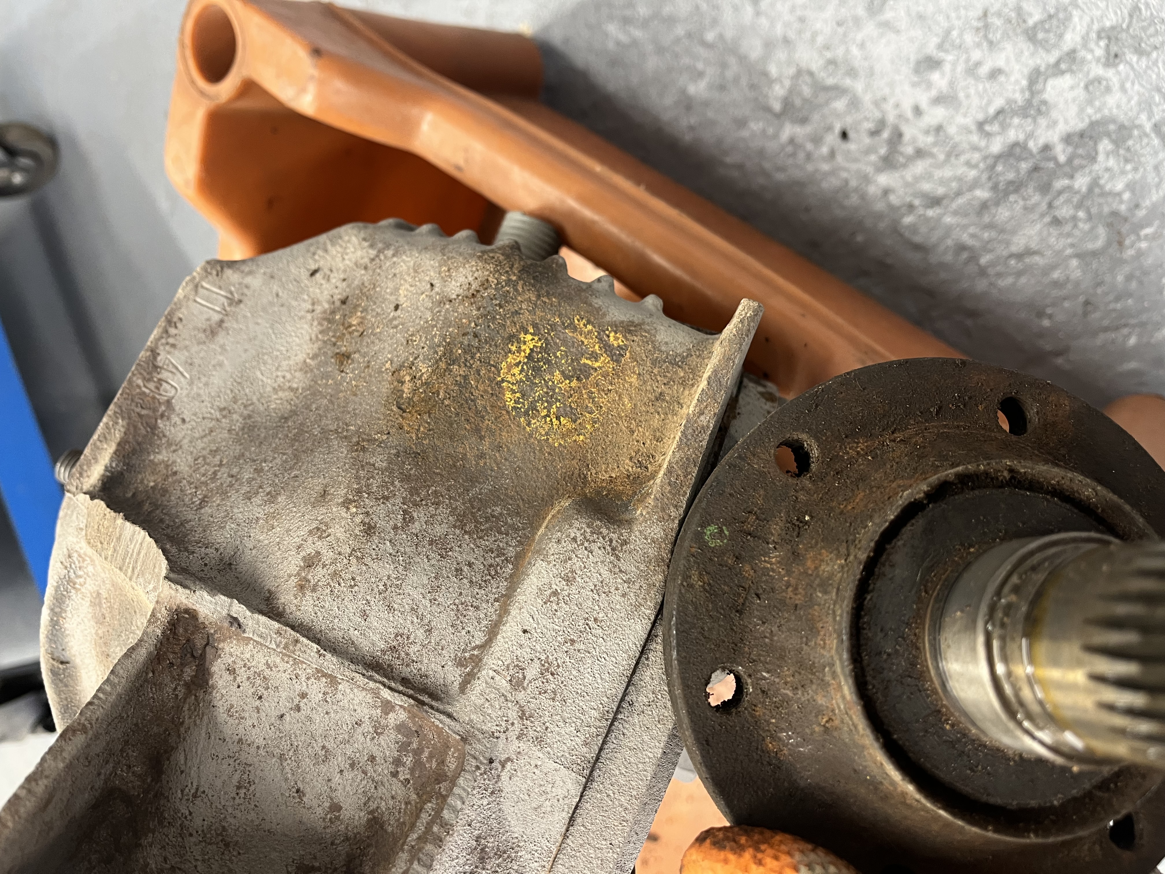

Kapoti esimese ääre punktkeevitus sai lahti freesitud ja õudusega vaadatud et seda sellisena jàtta ei saa. Tegin väikse painutamisega pragu suuremaks ja abiks olid pitskruvid ruumi tegemisel.
Puhastamine oli ikka paras protsess, sest ega see pragu ei olnud teab mis lai liivapritsi jaoks ja RoLoc kettad mahtusid nipanapa. Tehtud ta igastahes sai ja vajalike keemiakihtidega sai ta kenasti àra vàrvitud.
Käsi ei tõusnud seda uuesti kokku punktima ja otsustasin liimida, samuti veerenn sai liimitud. Kuna veerenn sai teise kapoti kûljest, siis punktitud sai see kunagi teiselt poolt ja visuaalis on punktkeevituse kohad kenasti olemas. Lisaks ei lähe kahe pleki vahele enam niiskust.
Vajalikesse kohtadesse kollane võõbe ja sai vast okei. :)

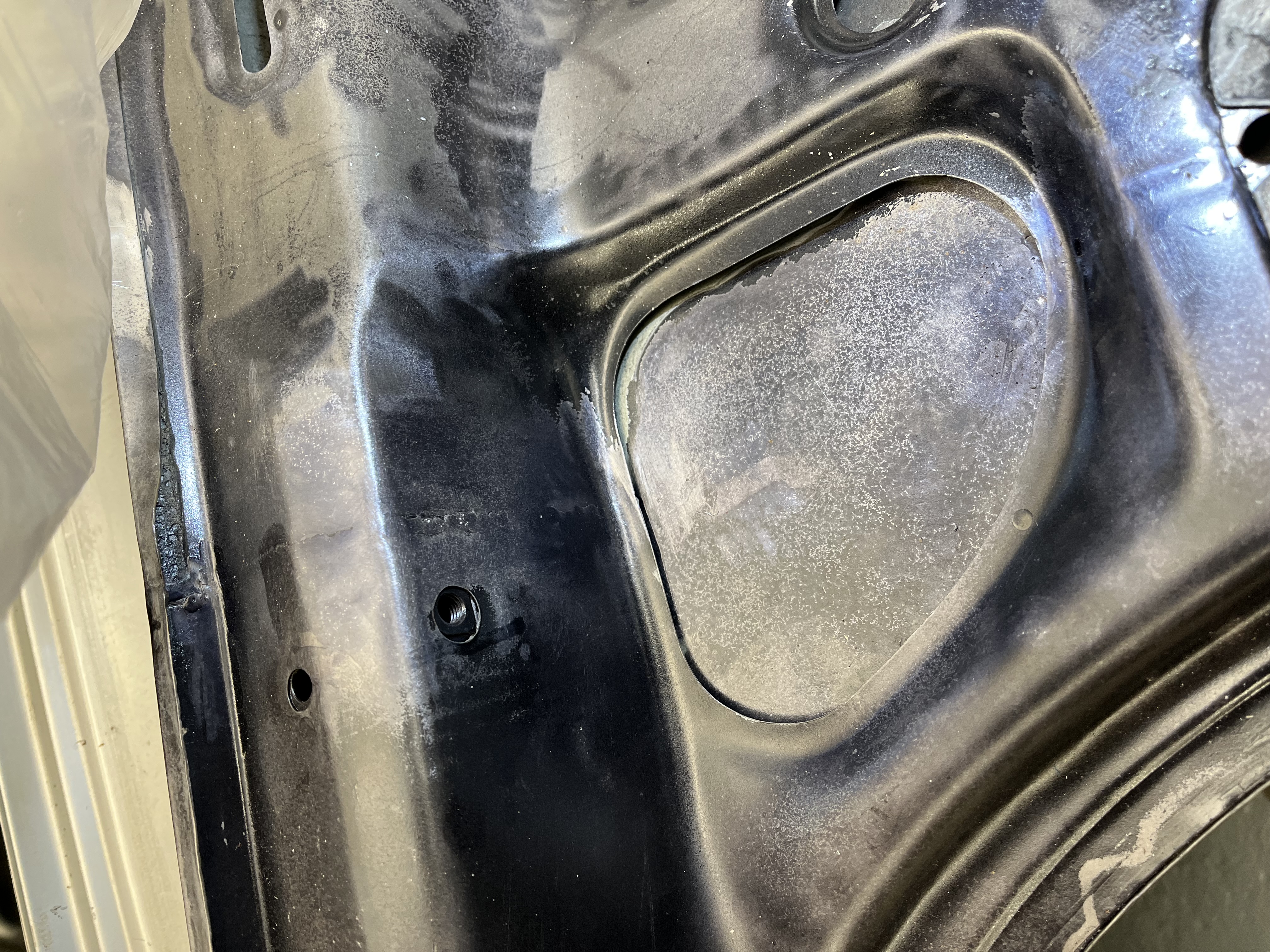

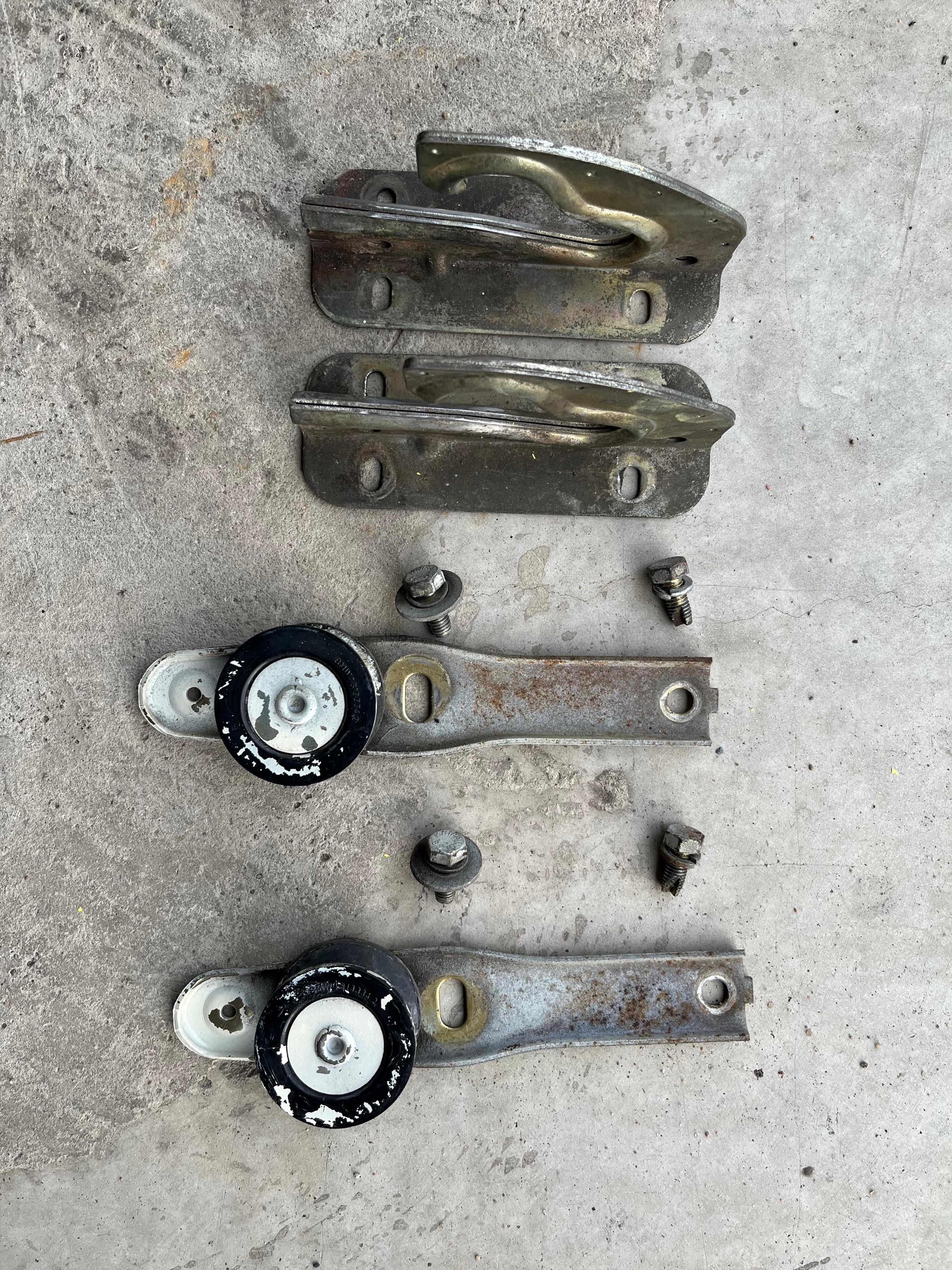

Orig poltide sobitamisel tekkis väike segadus mis ja milline kuhugi käib, ei leidnud algul sobilike polte nendele “rullidele” mis kapoti kûlgedel käivad. Osa minu enda pildistatu kadus telefoni rikkega, kuid màlu jàrgi oli üks suure seibiga ja teine väiksega. Realoem ja fans ütlevad et 4 polti väikse seibiga :roll: lisaks tõmbasin lahti orig tehase raamatu ja seal kaks suure seibiga polti. No mida 😂
Kuna enda materjalidest abi ei saanud, siis pommitasin Priitu et mis ja kuidas tema e12 asjad on ja ehk mõni pilt lammutusest olemas. Sain pildi mis sobis minu mälupildiga, üks suur ja teine väike. Detailid detailid. :wink:

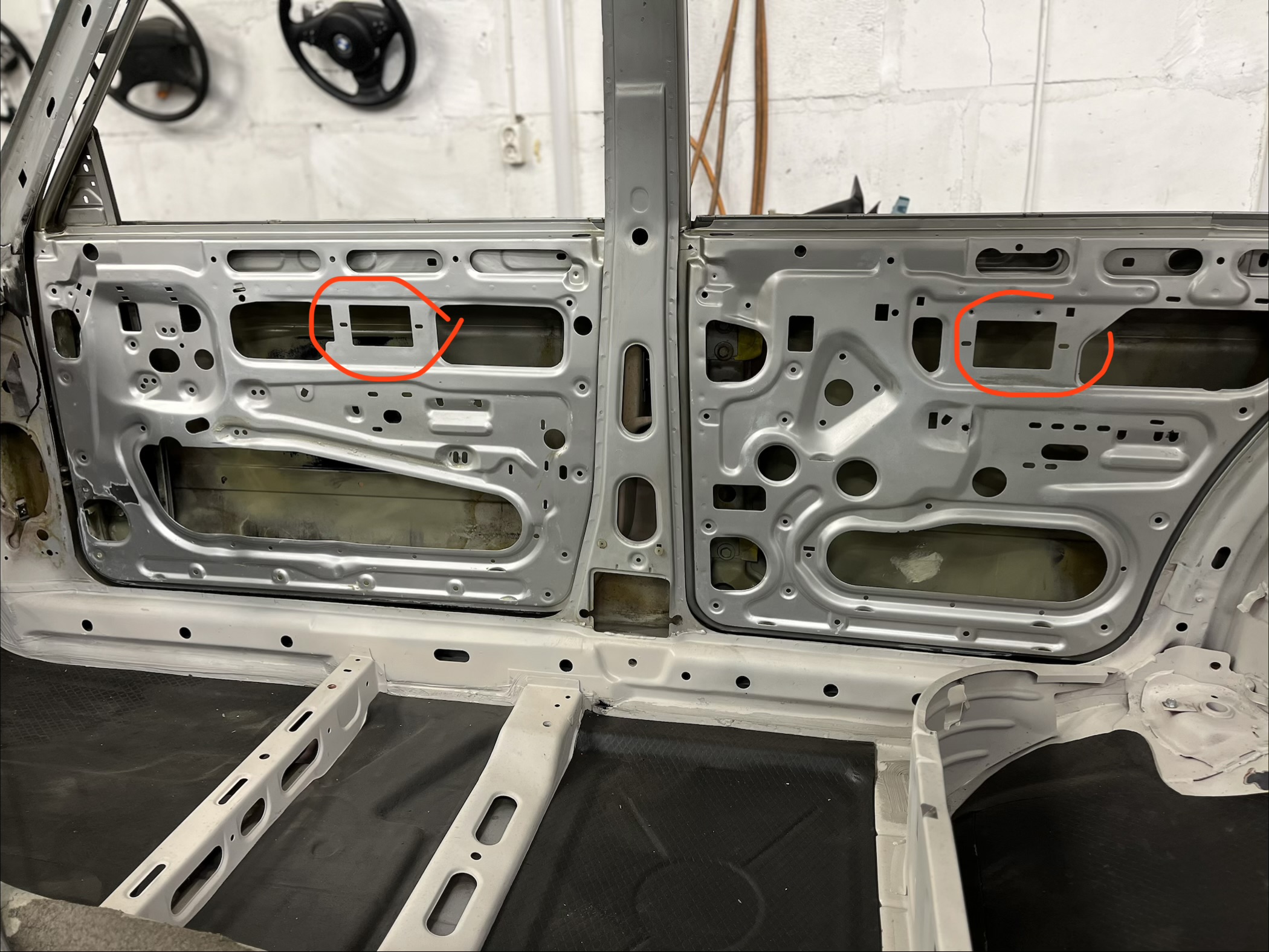

79 sügise kanti tuli viimane suurem e12 muudatus, kus uste pôhiosa oli juba sama mis järgmise generatsiooni 5-sel.
Ukse sisemisel plekil oli olemas kôik vajalikud augud et kinnitata nii e12 kui e28 ukslingid, kesklukumootorid jms.
Lisaks muutus ka pôhjavann istmesiinide kinnitustega.
Lisandunud e28 kesklukumootorite kinnitusavad.
E28 mudeli jaoks muudeti ainult klaasiraam kinnitamaks modernsat ilu ja kroomliiste.

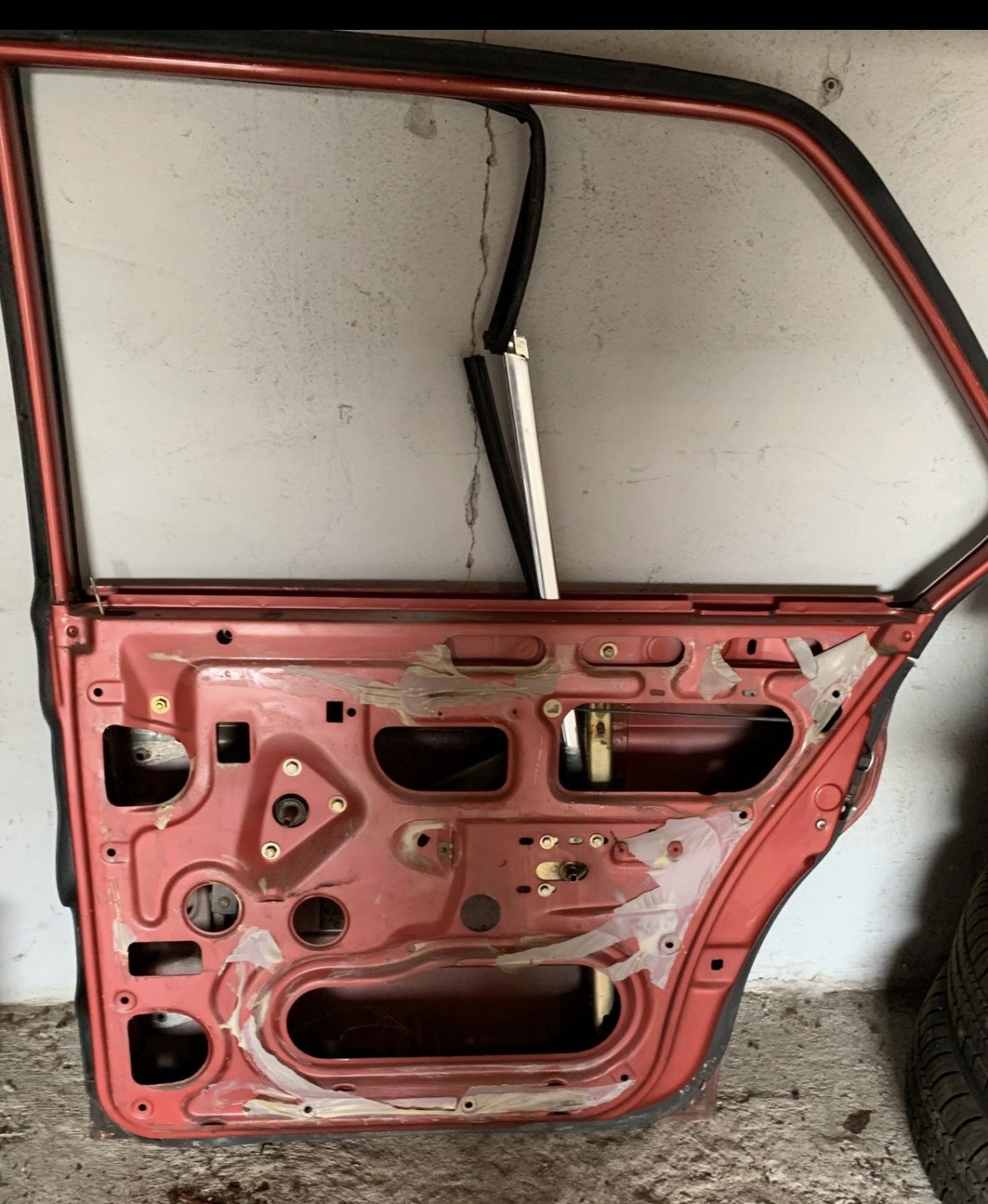

Võrdluseks enne 79a toodetud uksed.

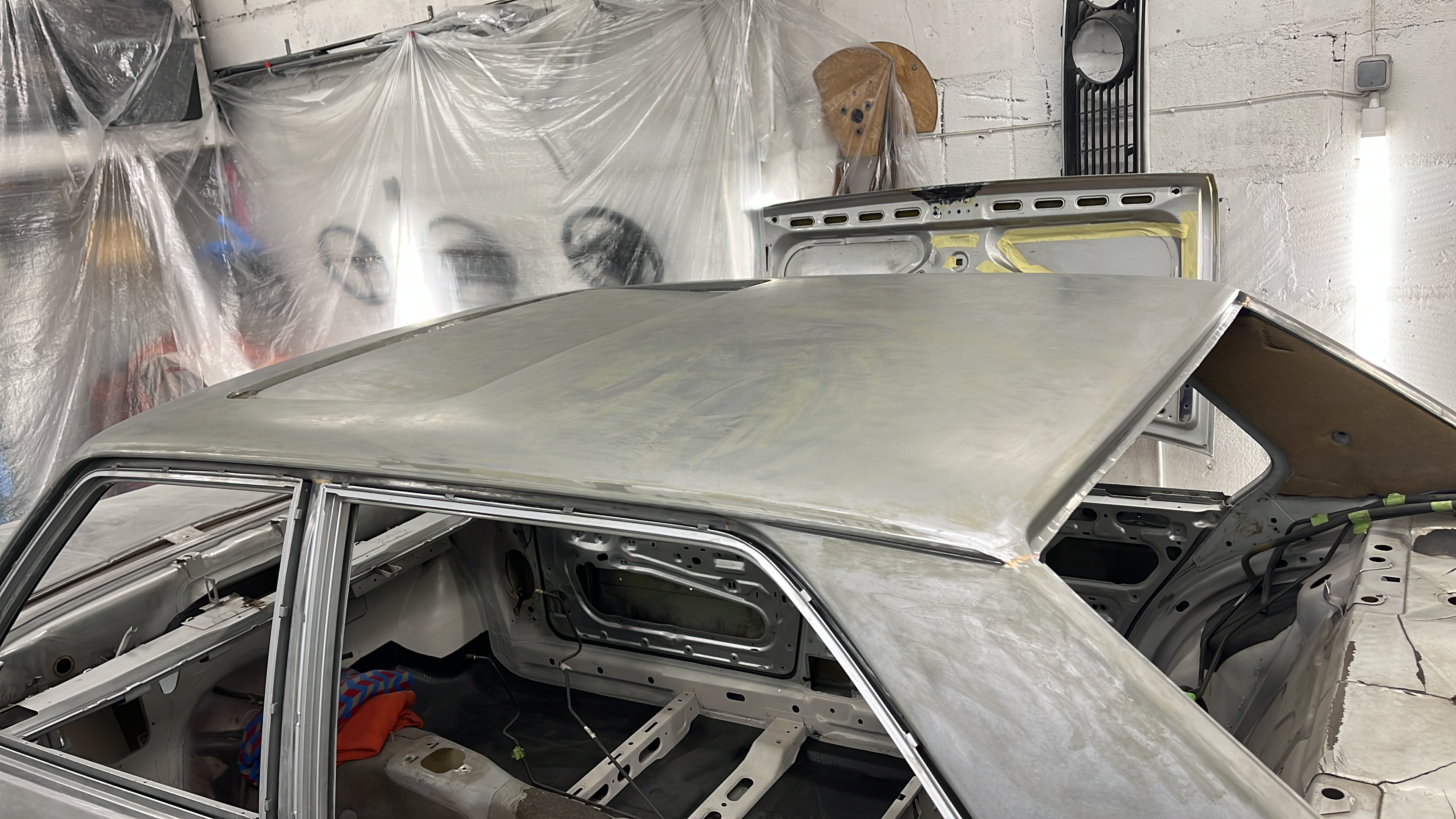

Imekombel pole aknaraamides isegi rooste alget. 🥹

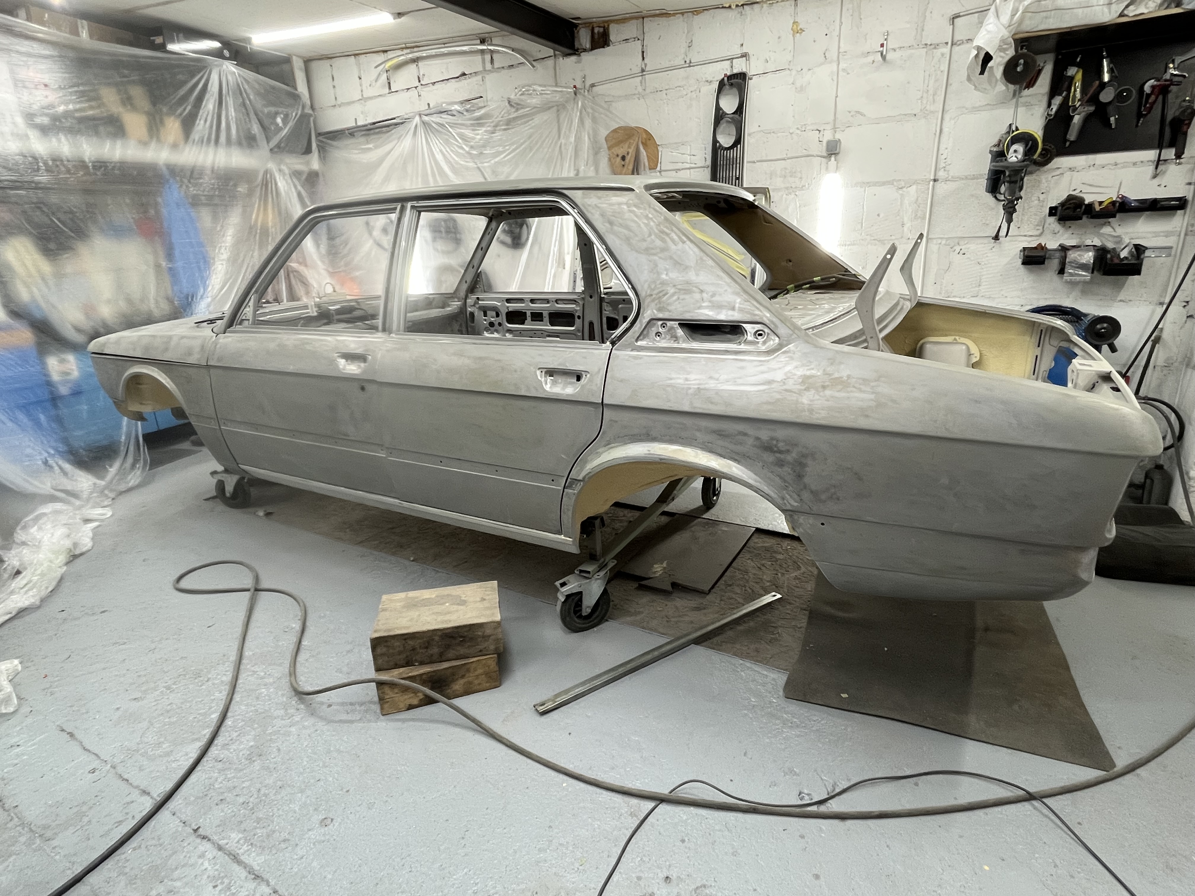

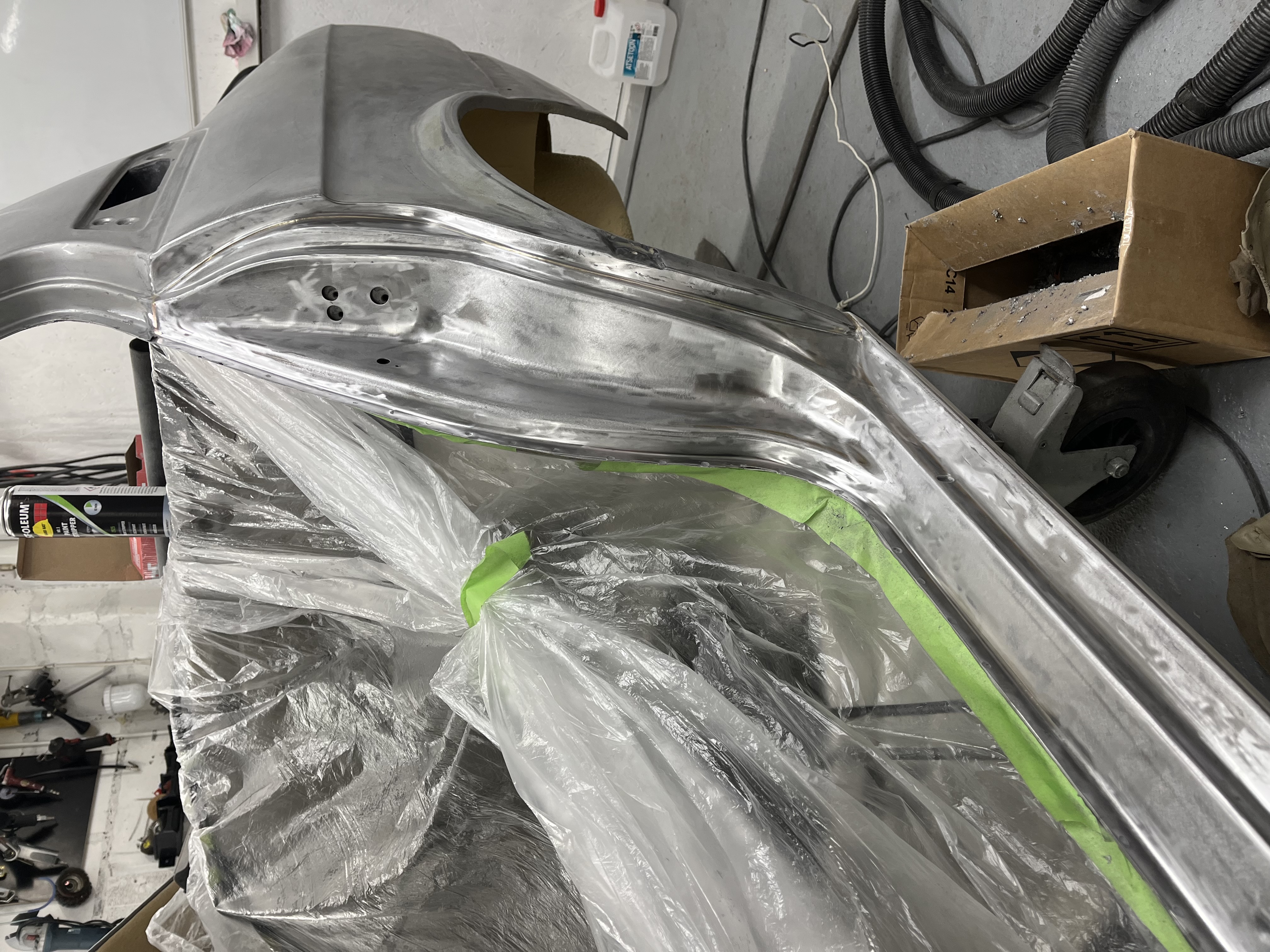

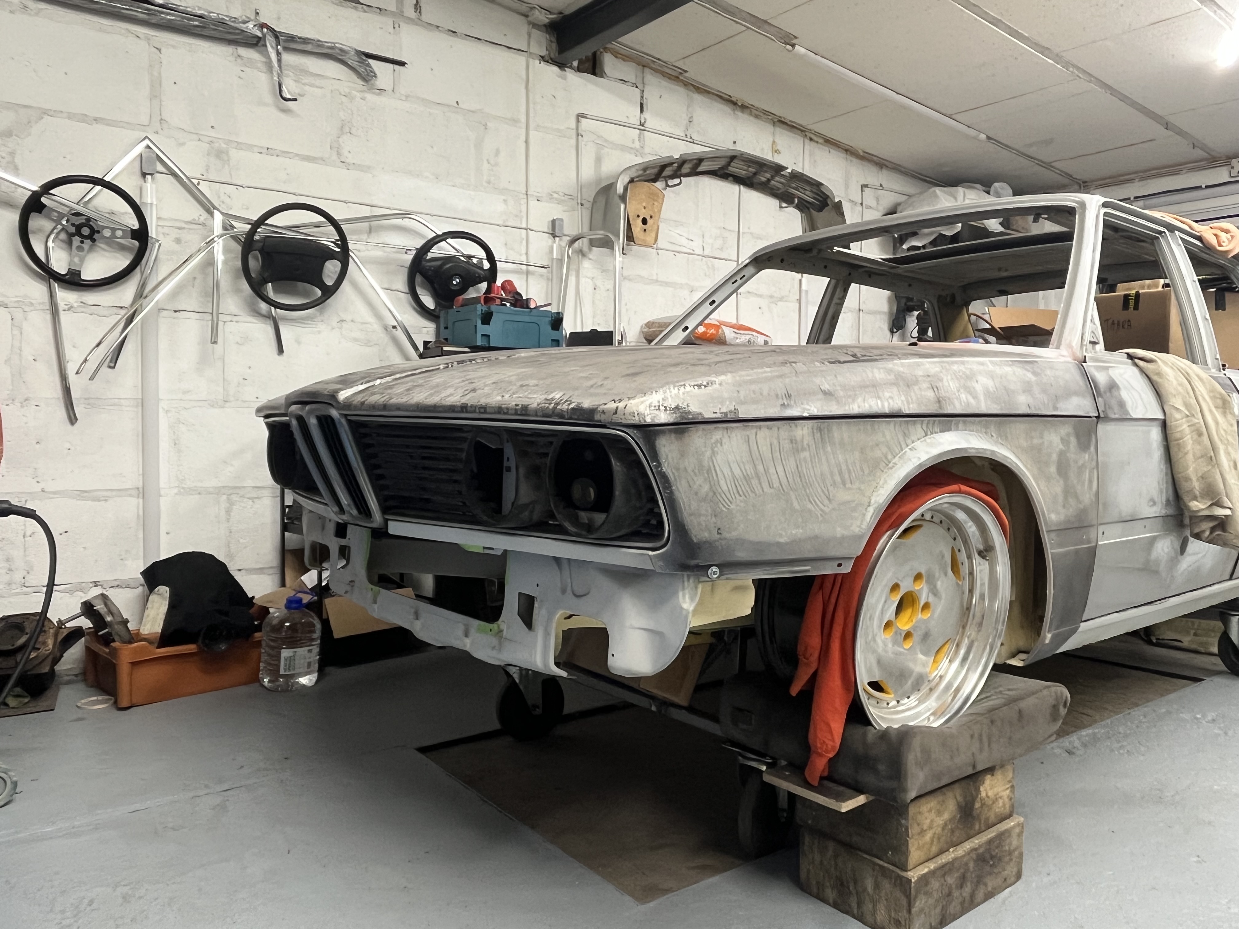

Aga suuresti käib kõigi muude projektide kõrval vilgas lihvimine.

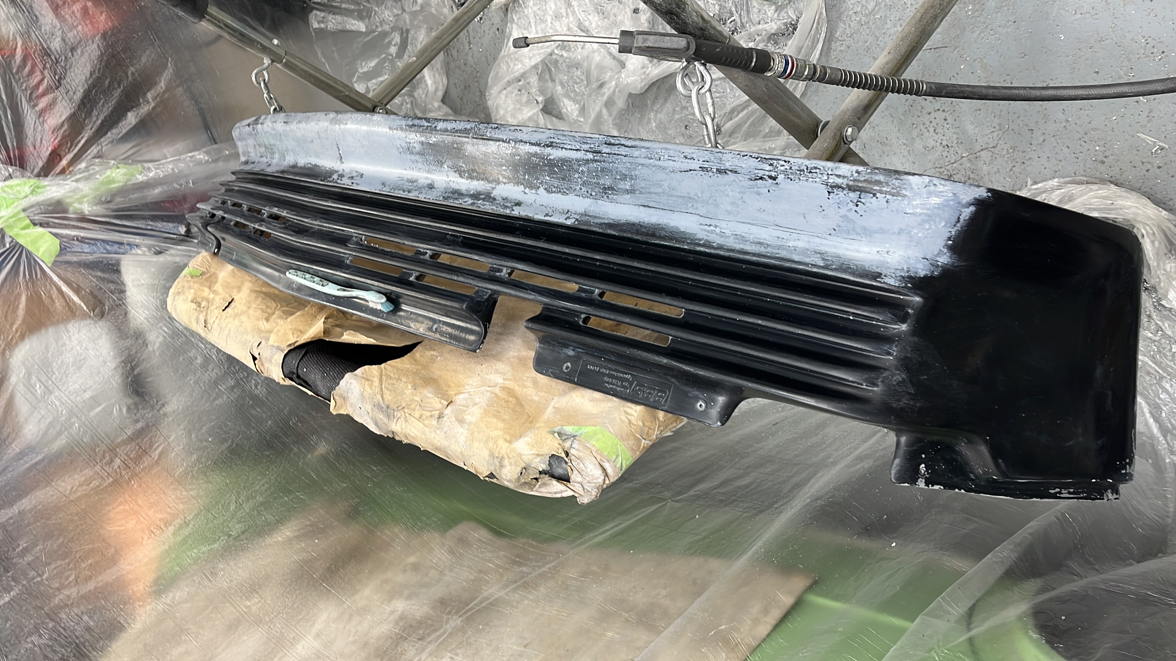

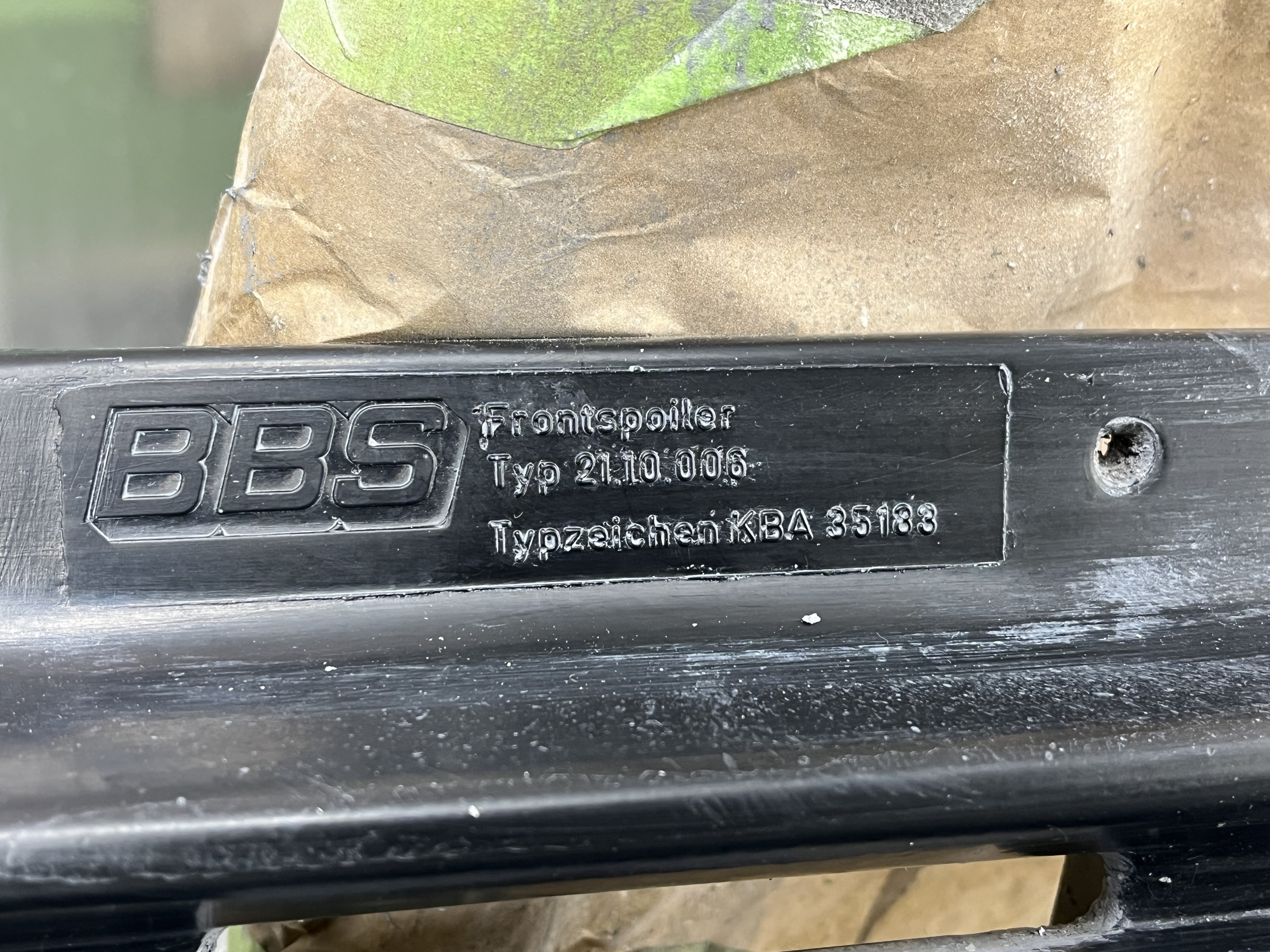

Lisan paar pilti öötöödest :roll:
BBS põll polnud õnneks jubeda värvi/pahtli all, õnnestus isegi kiri puhtaks saada.

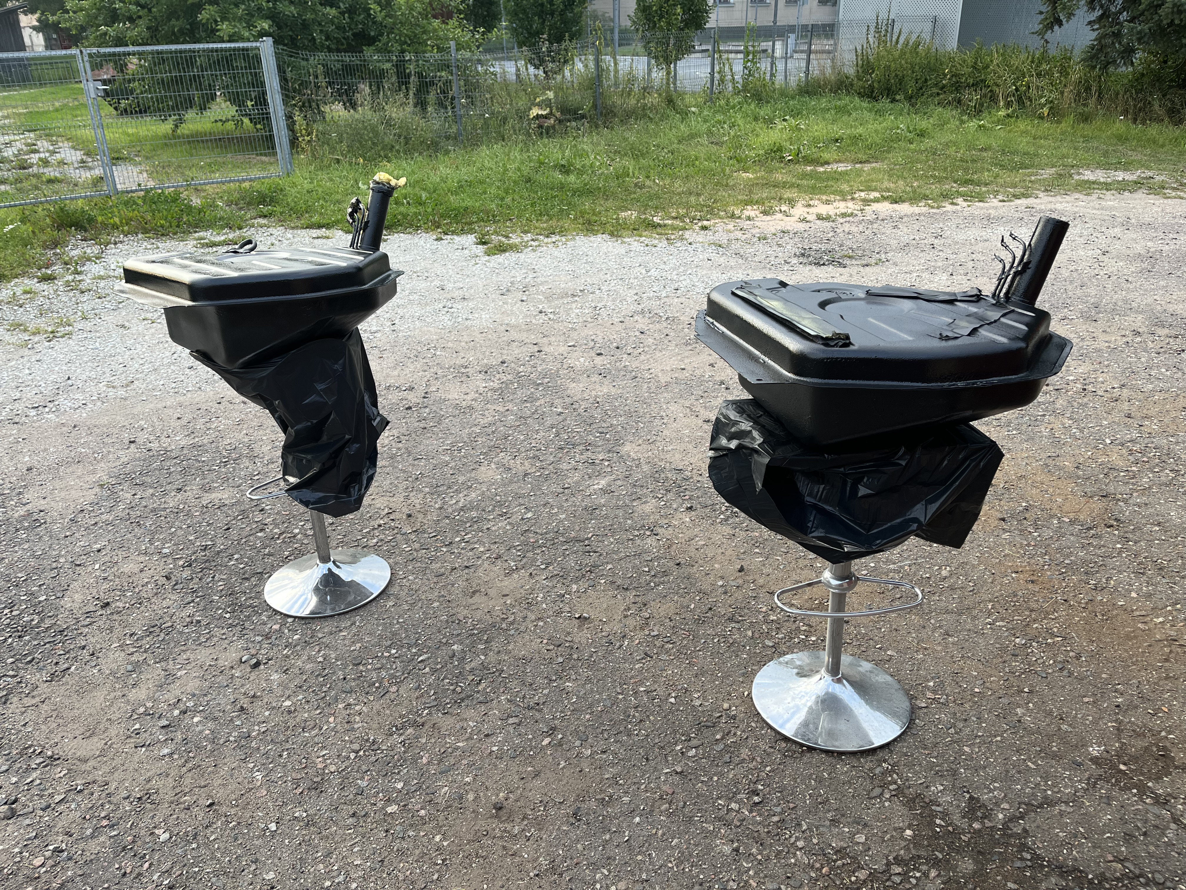

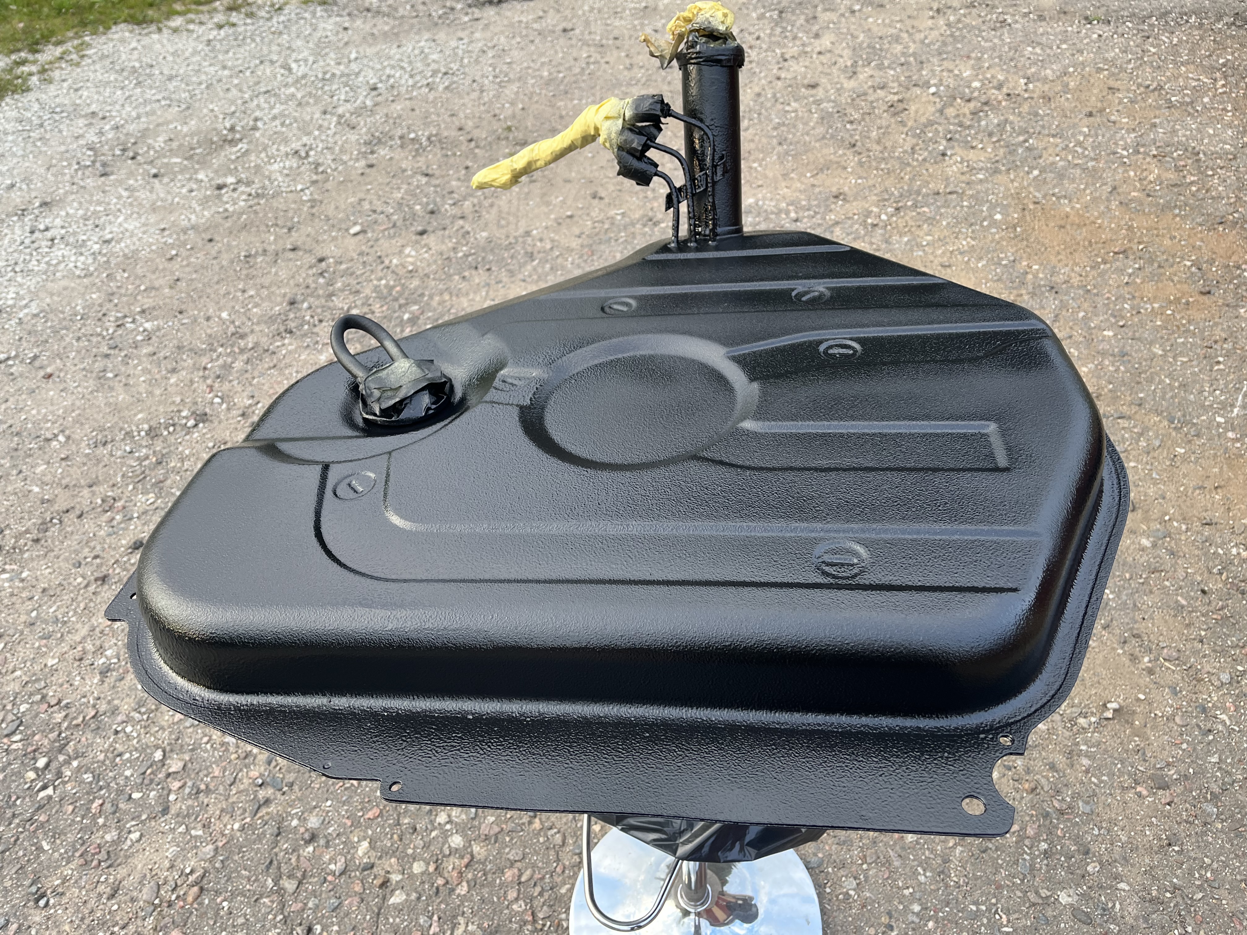

Midagi saab aga lisada. Riiulist tulid alla kaks kütusepaaki, üks puhastamine, korrastus ja värvimine. E12 ja e24 paagid ühe soojaga vàrskeks. :)

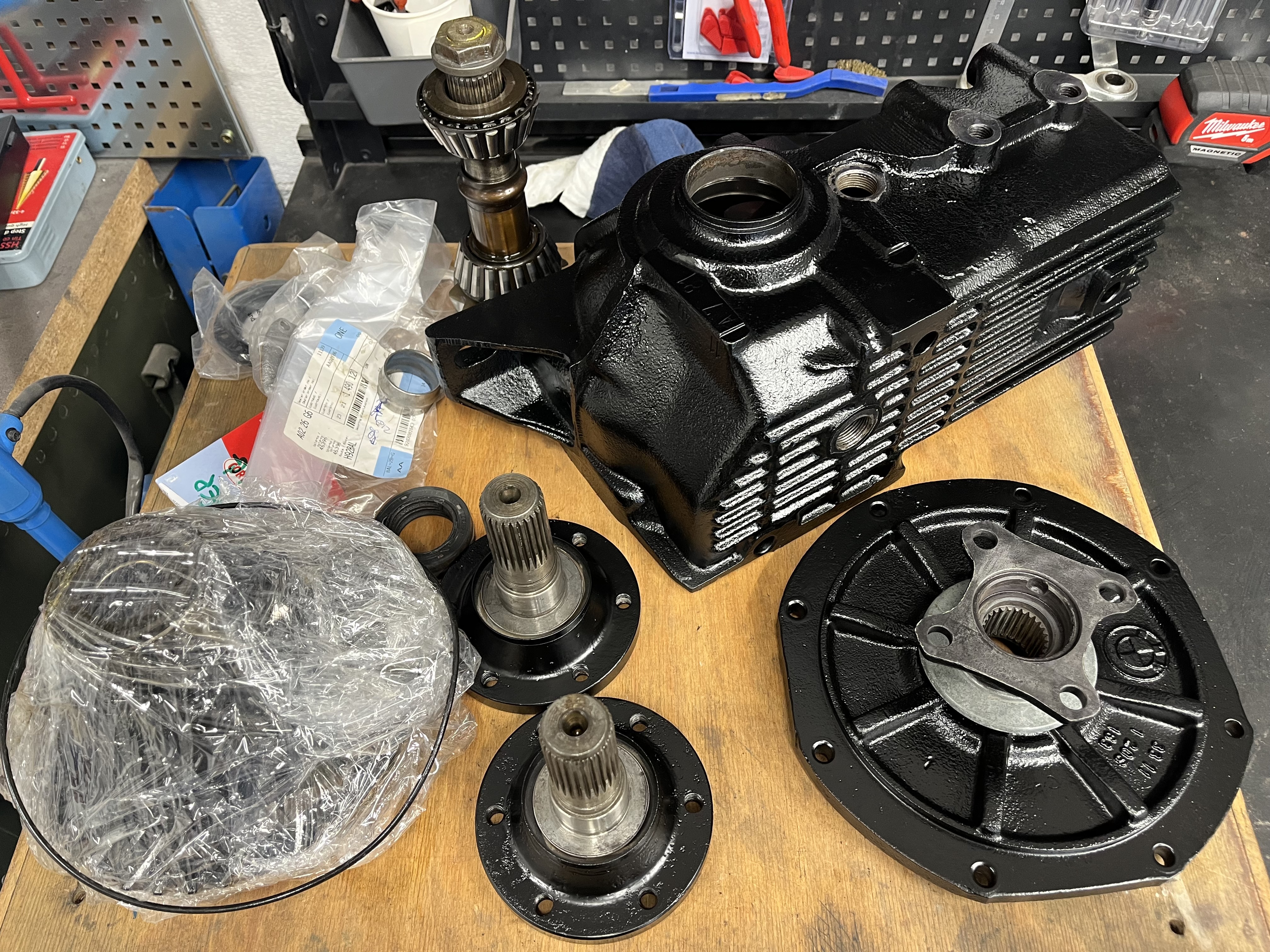

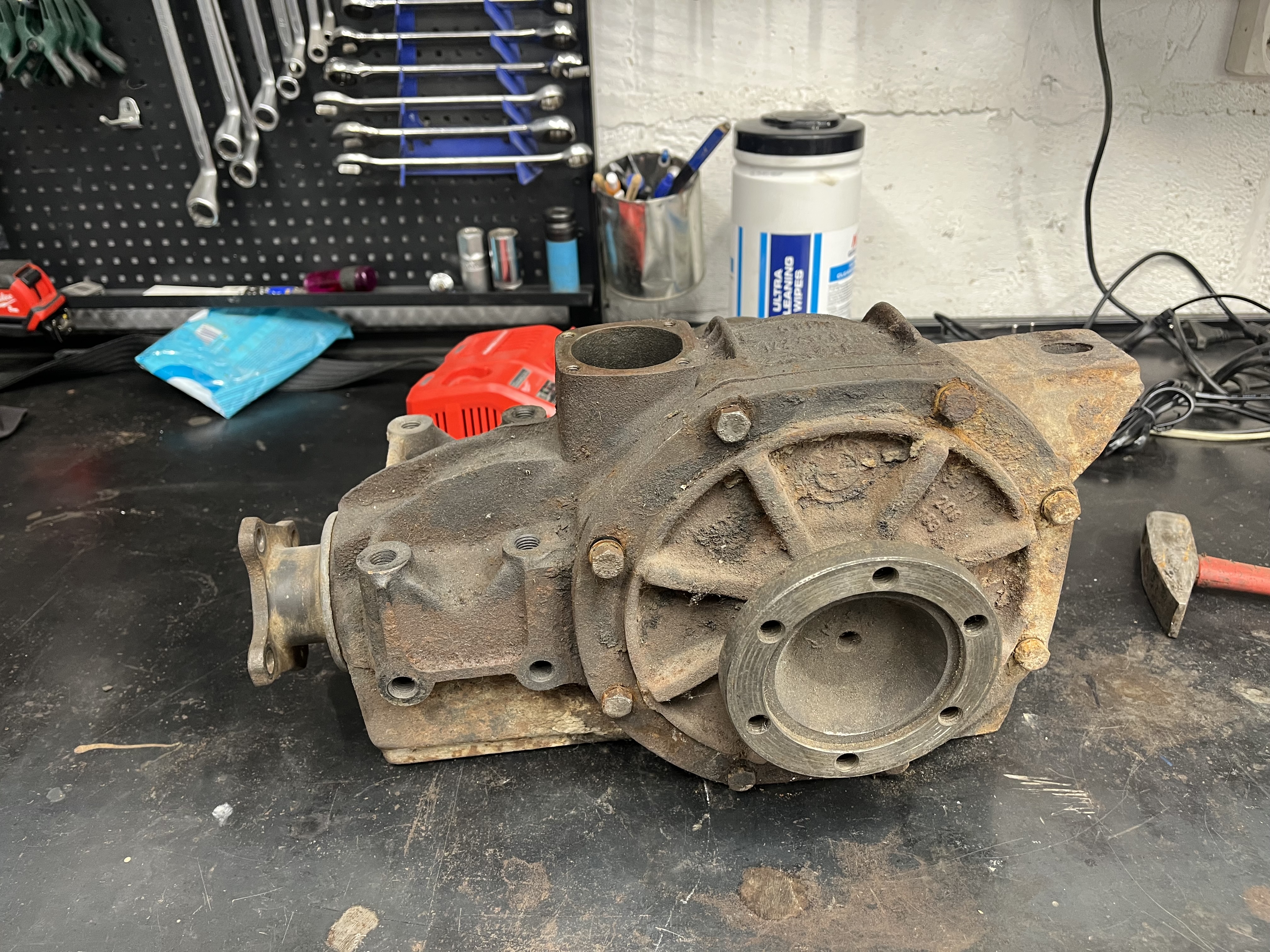

Diffri korrastuse algseis, paar värvi jälge tuli ka vàlja, lähevad pàrast oma kohale tagasi. 8)
Postitusi: 454
Re: BMW E12 525 '81a Marko
Differ omas uues kuues. Järgmine samm kokkupanek, sinisest raamatust tuleb tarkus välja otsida. :)

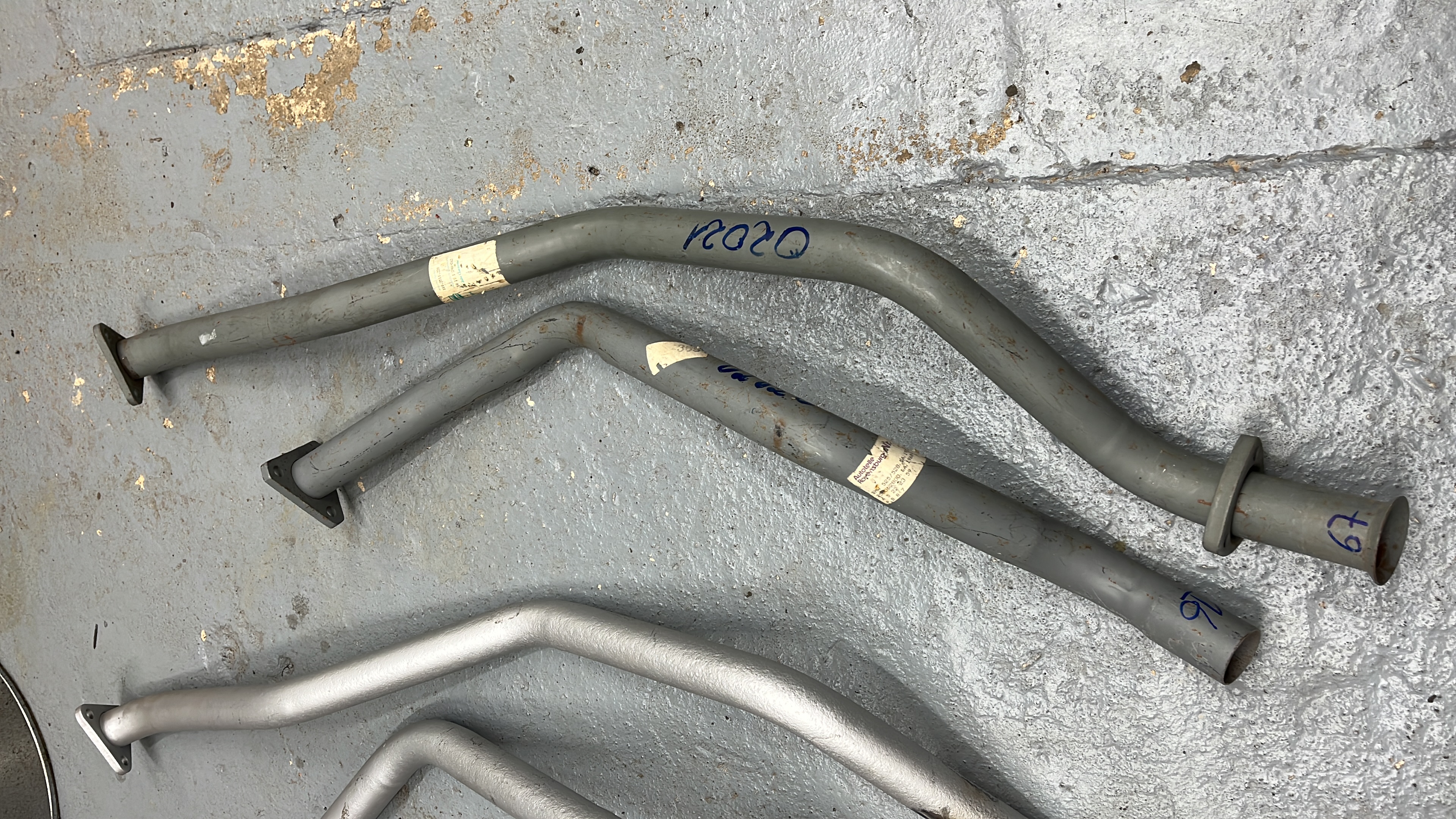

Saabusid ka värsked püksid. ;) nüüd kogu uus jooks olemas.

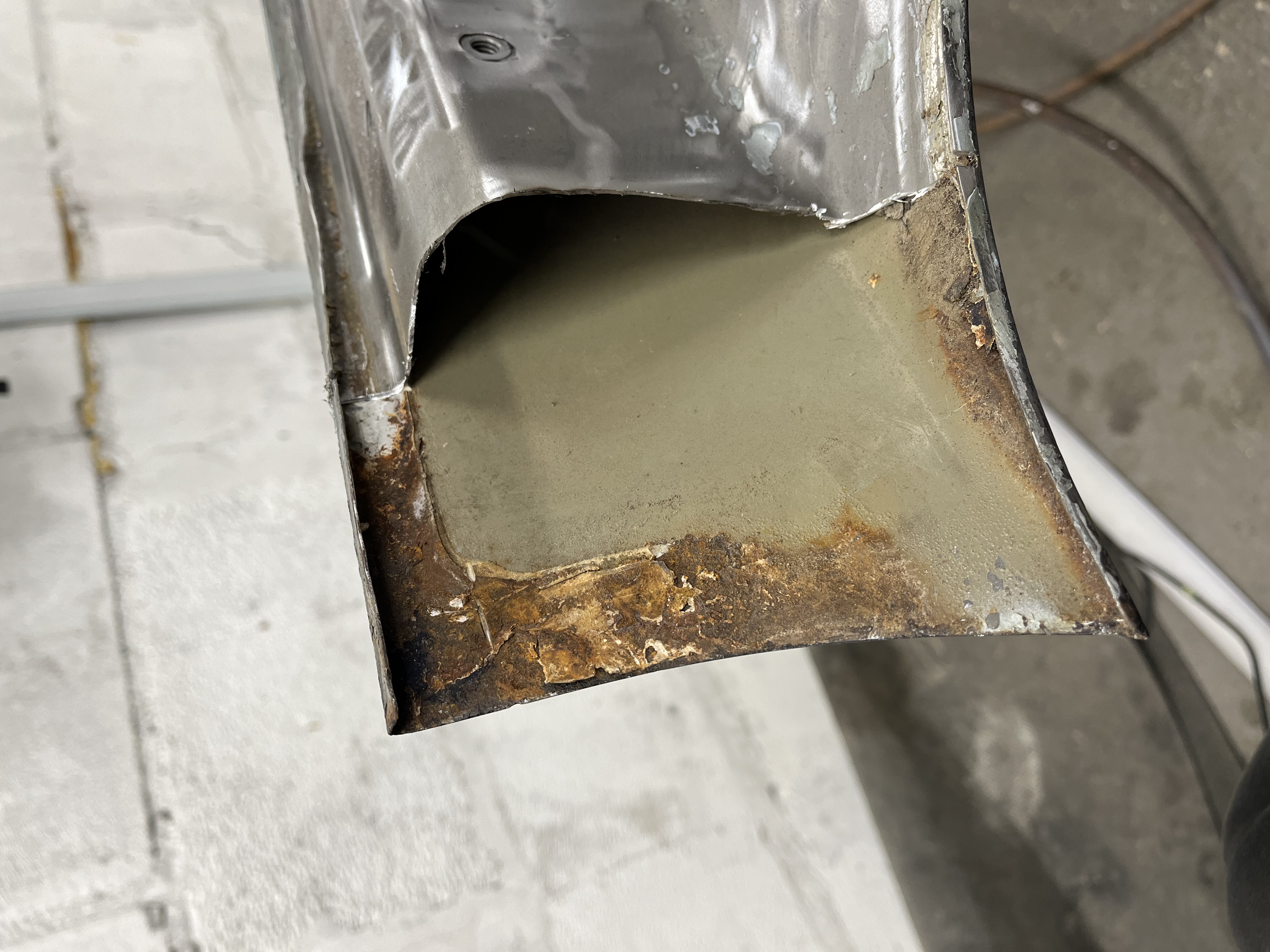

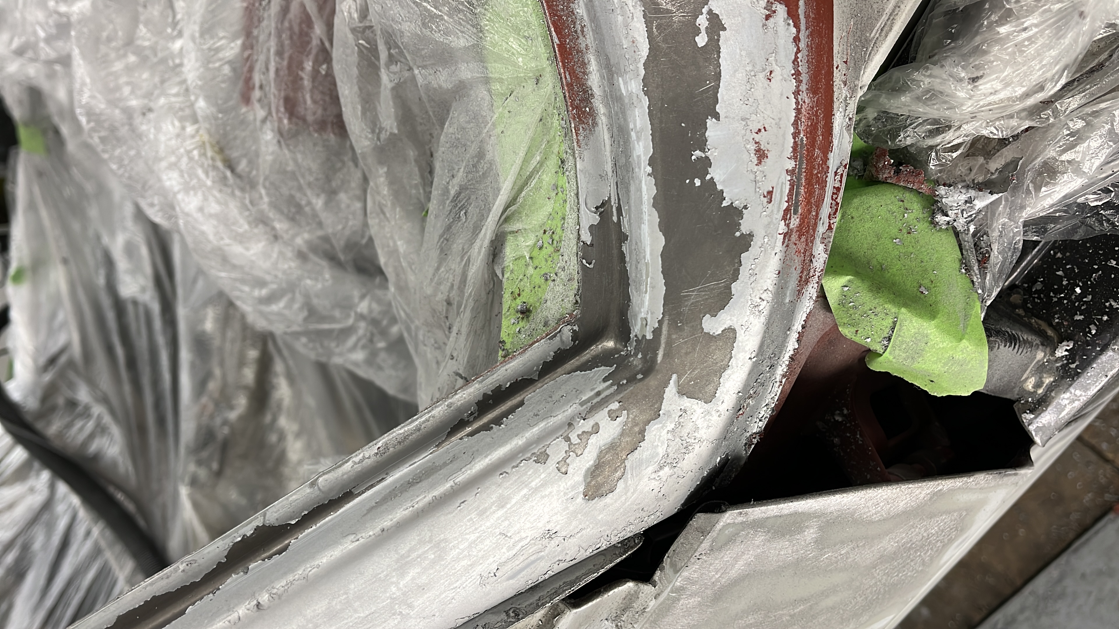

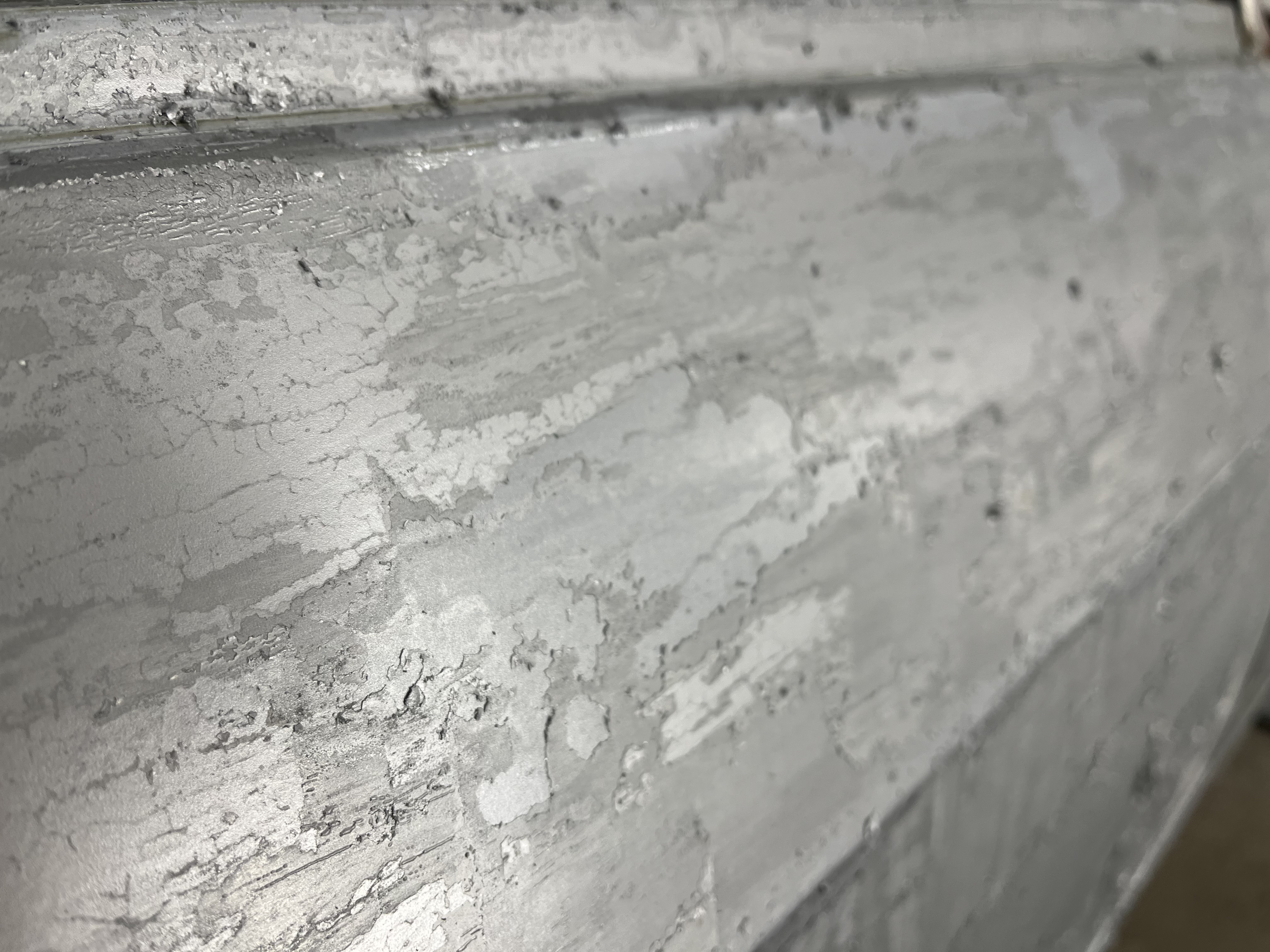

Sest seda autot oli korduvalt vàrvitud, isegi kui all polnud vigastusi, ei tahtnud olla see 4janda kihi tekitaja sinna. Eks muidugi oleks saanud karedaks ja tuise aga siis oleks pidanud ju keretööde kohalt kasvatama teistega samale pinnale, oht veidrateks kuivamisteks, uute ja vanade materjalide sobivus jms. Lisaks kui koguaeg ainult otsa vàrvida, kaovad autol ka jooned , liistudel pole enam pesa kus istuda jne. Ma pole maaler, targemad parandage kui ma mingit iba ajan. :)
Kunagi oli ukselukke proovitud lõhkuda ja eks see oli ülevàrvi põhjus, aga miks kohati isegi 3mas vàrv oli tehtud, ma aru ei saanud. Tagatiibadel 3 ülevàrvi, mõlke ja keretööde jälgi autol ei olnud.

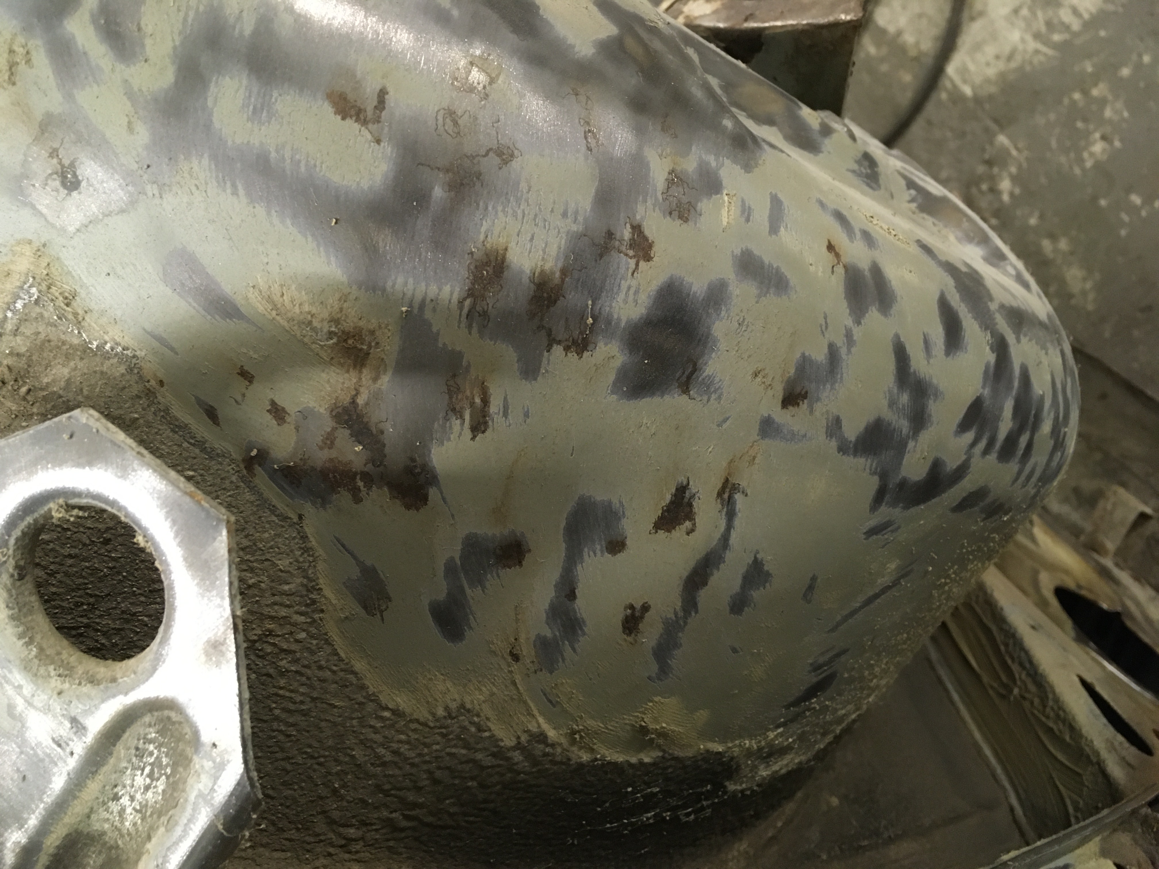

Katusel olid kuivamis “saared”, mõtlesin et àkki midagi katusele kukkunud, rahe vms aga ei midagi. Mõlke ja pahtlit all polnud, võibolla ülevàrvil nendes kohtades làbi lihvatud ja ained omavahel kuidagi reageerinud. Pole õrna aimugi. 🤷‍♂️

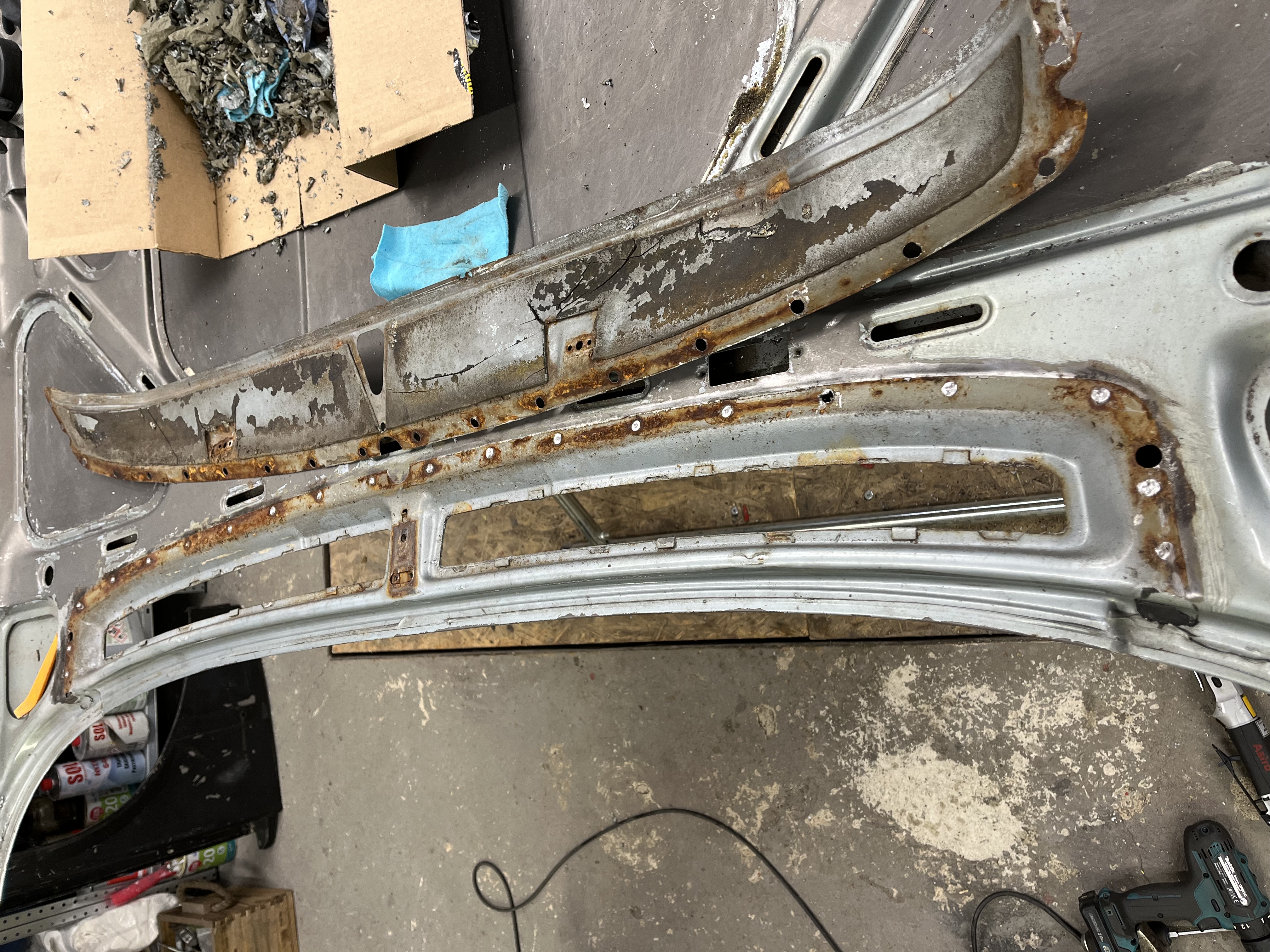

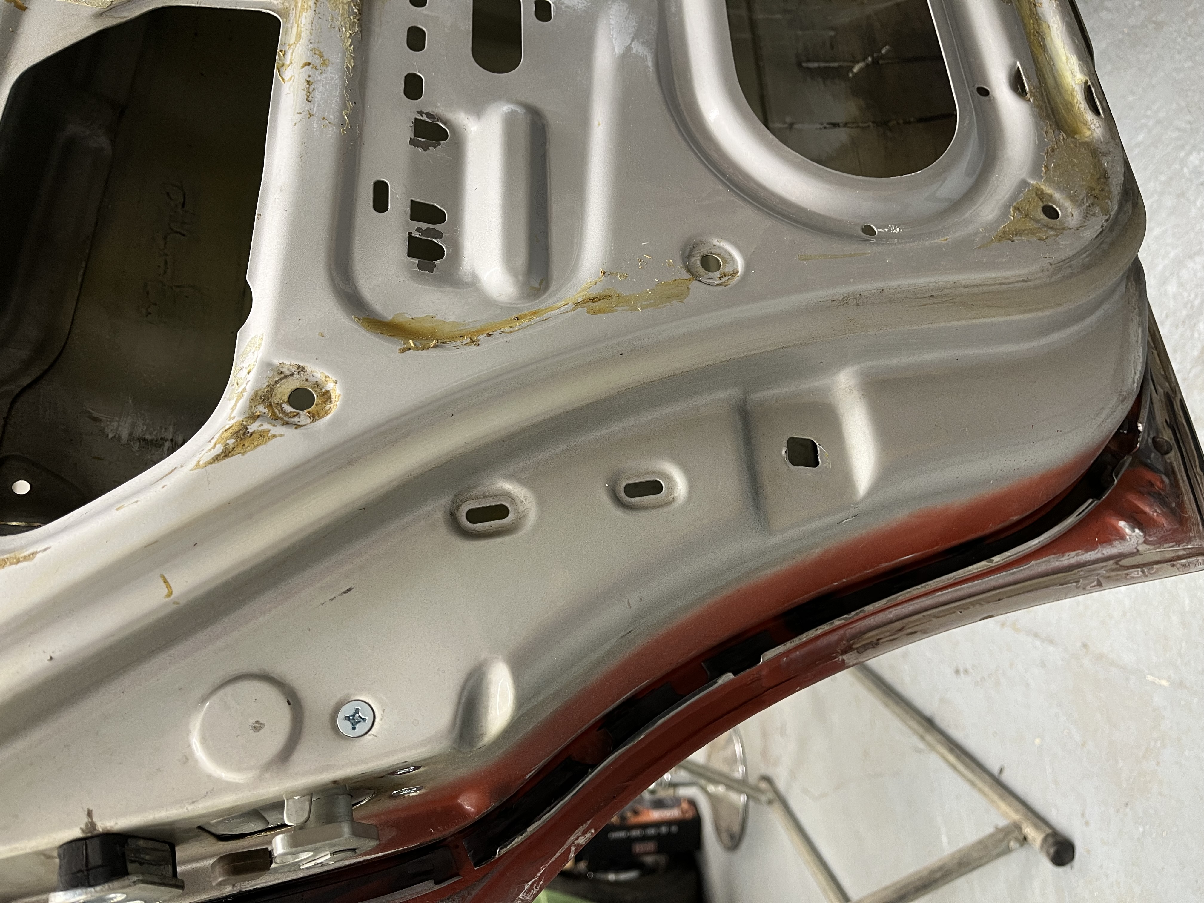

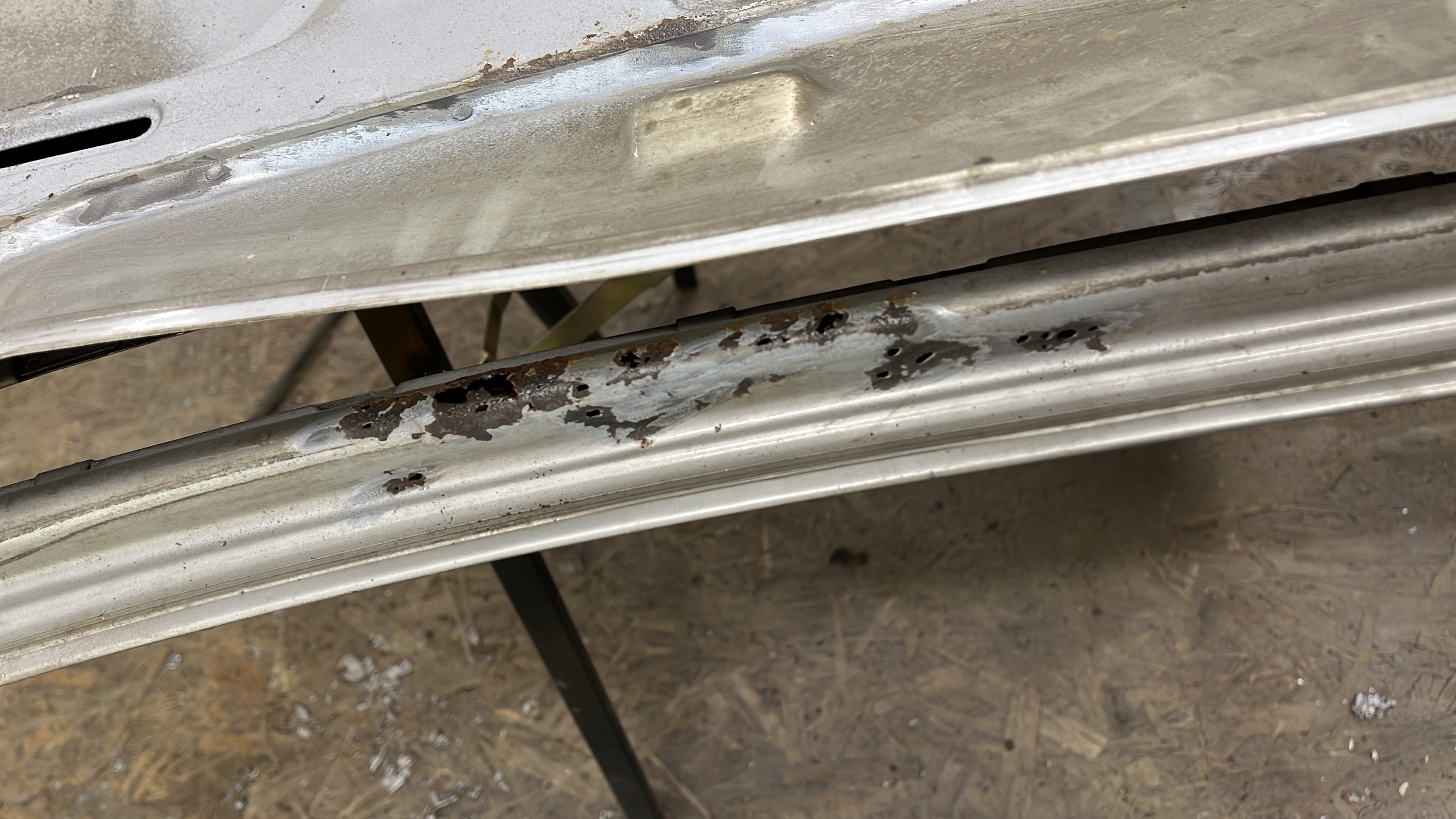

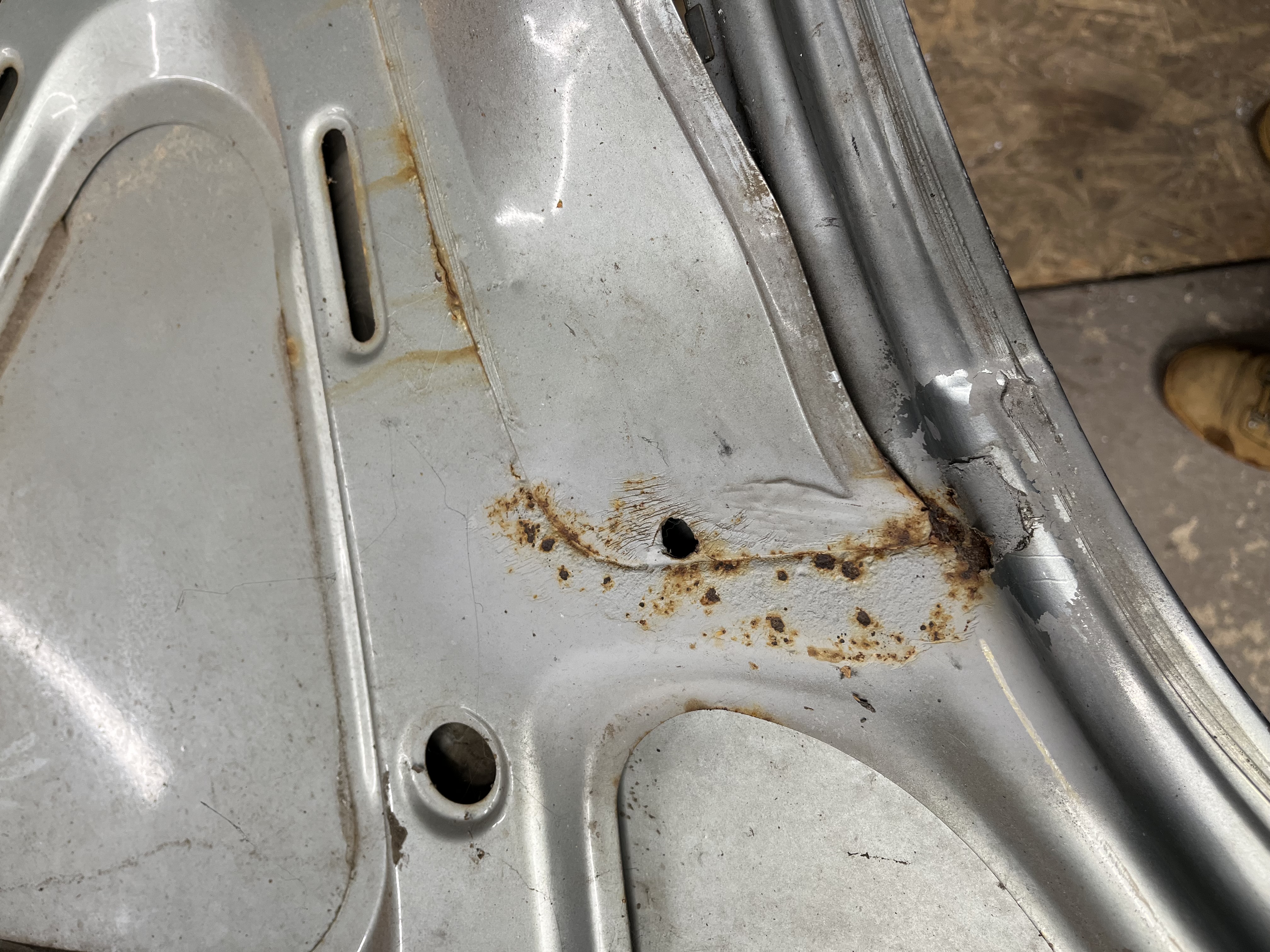

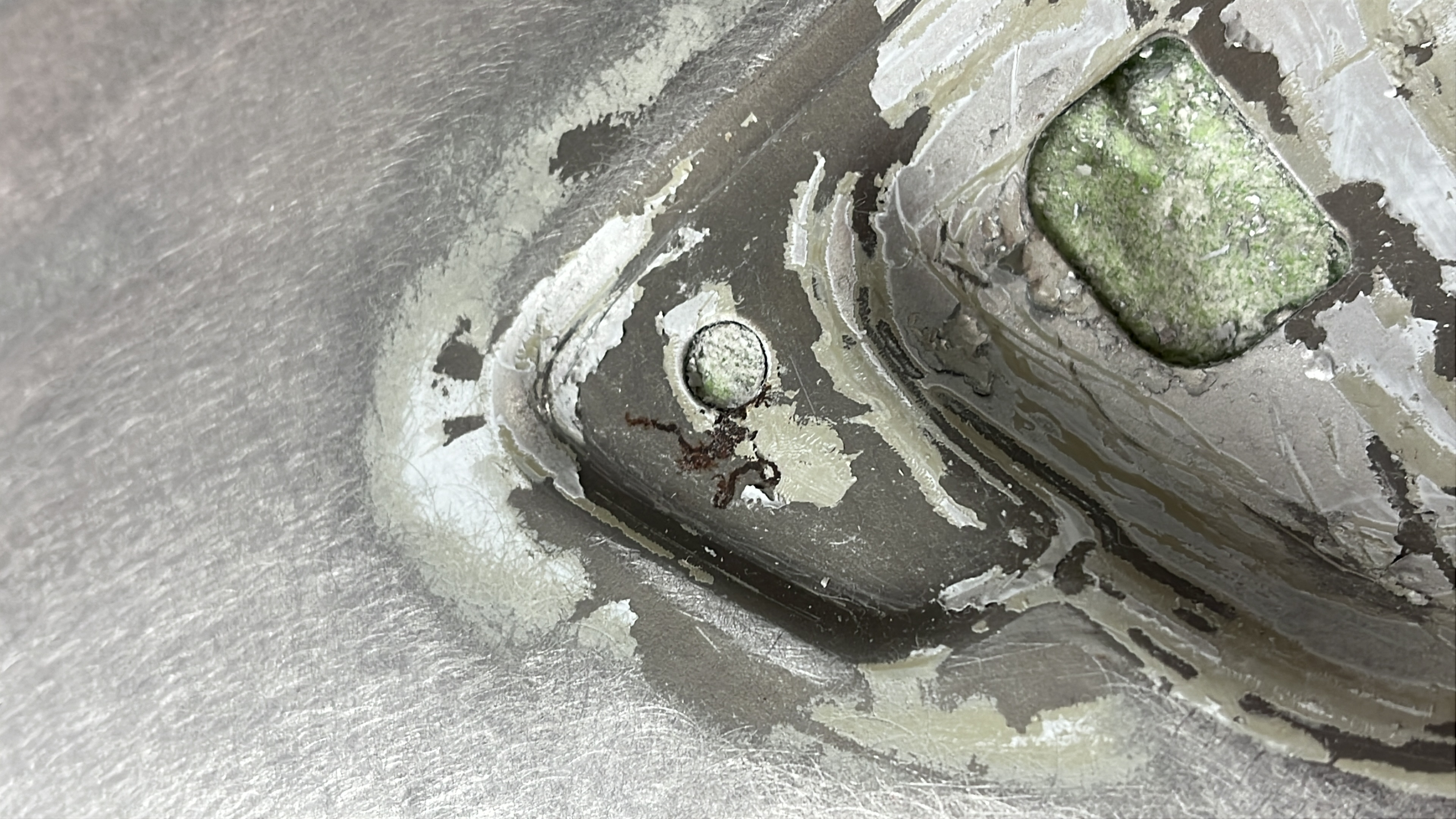

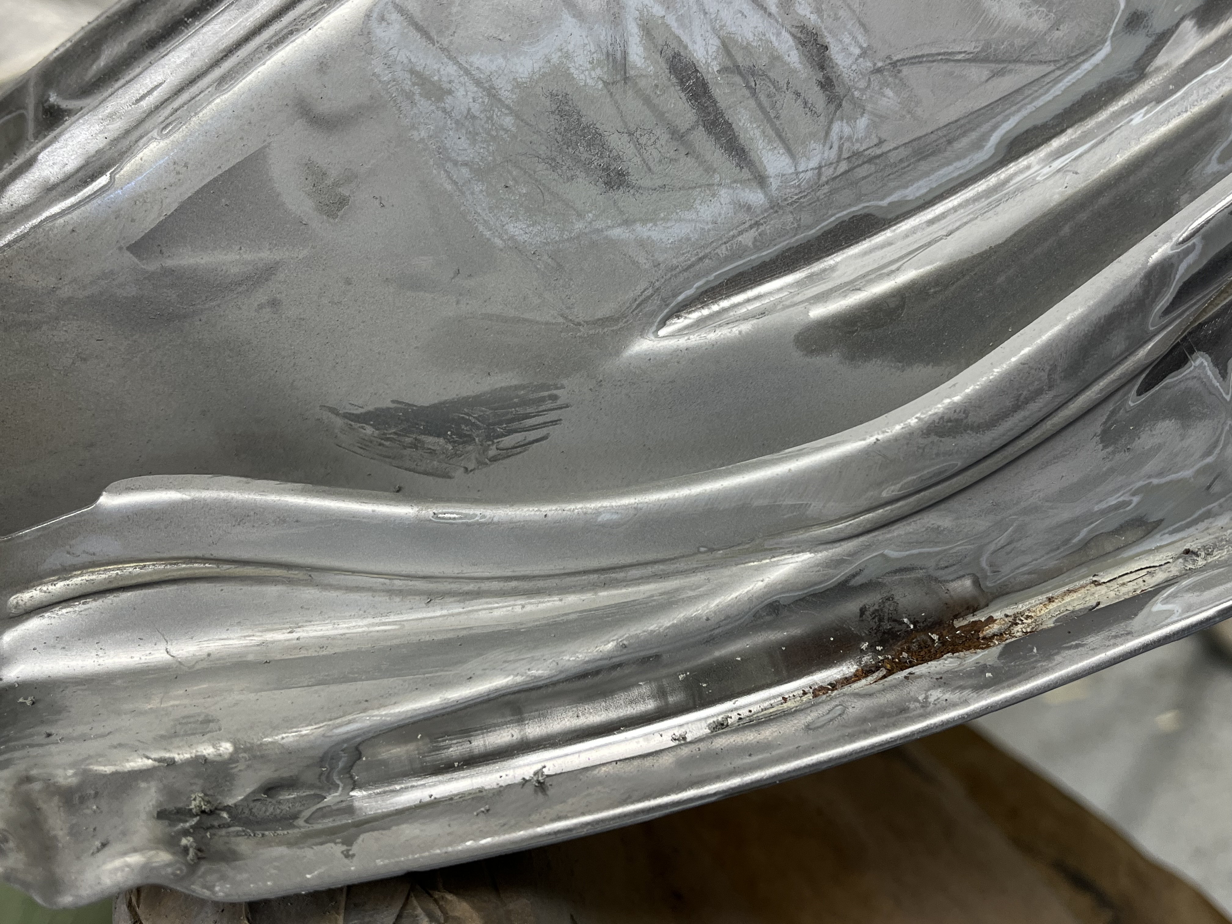

Pinnad ilusad aga ikka avastad keset ei midagit roosteussi, see pilt natuke ehk vale kuna augu àärest, aga leidis neid ka pleki keskelt.
Näide 2. Hermeetik oli ukse ääres jummala ilus, ei punnitanud ega midagi, aga no auk all.
Põhja alt vana pilt , hermeetikul polnud jàlgegi et midagi viga, all ussipesa.

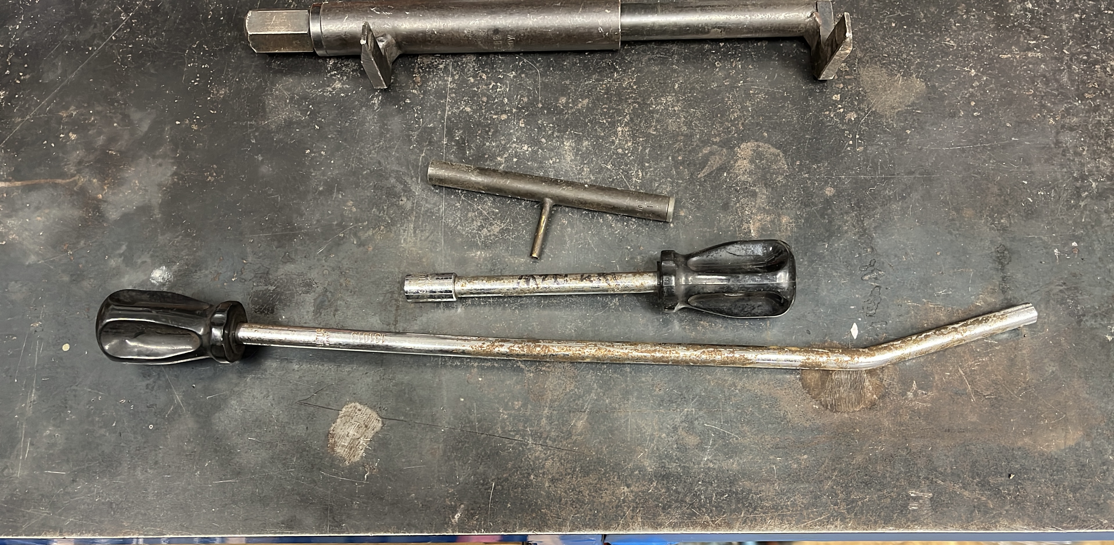

Paar tööriista ka ;)

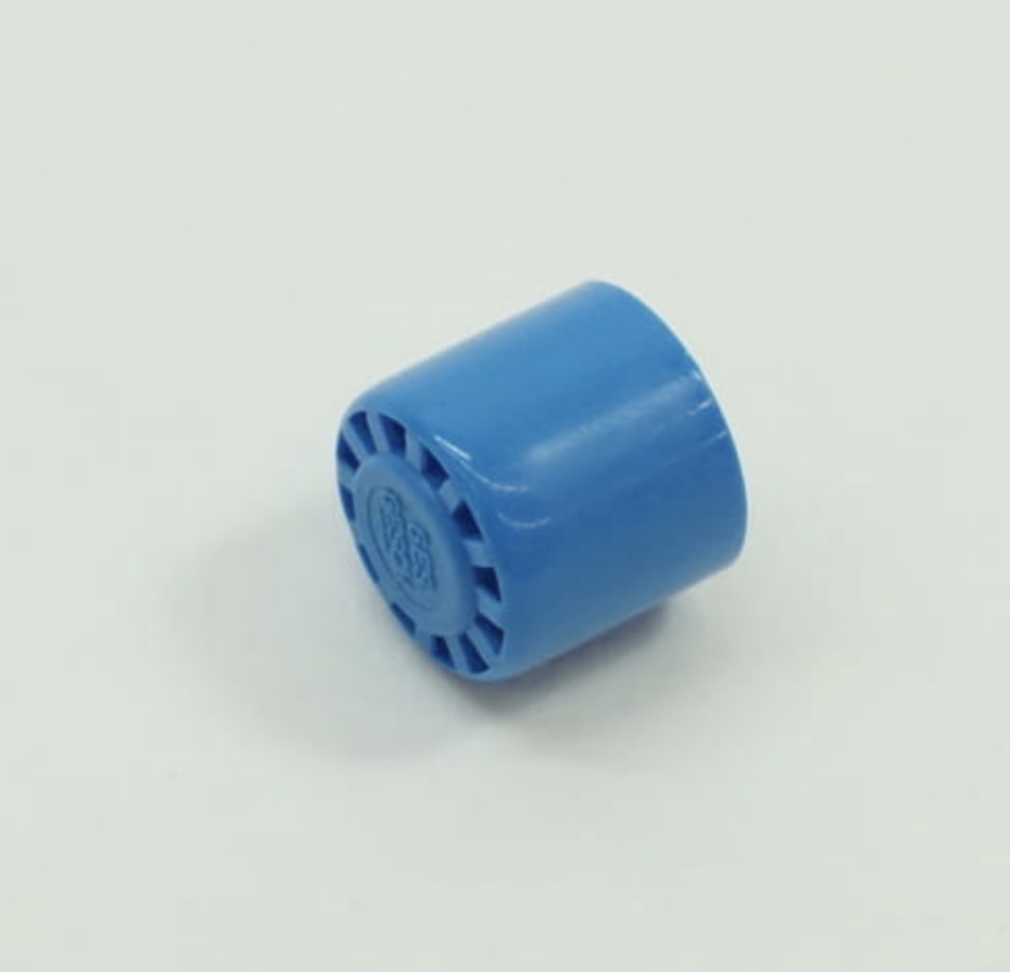

•4a1 òhukopsiku simulaator et ilma òhukopsikuta karpat timmida
•need kaks kruvikalaadset pigem selline riiulikaunistused. Mõeldud siis näppimisvastaste korkide paigaldusel, tihtilugu sinised.
