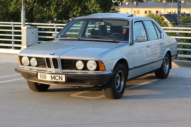

Lõpuks ometi jälle tänavalegaalne. Läbisõit siis 390775. Alates 2013 maist on 1900km sõidetud :D Viimased 10 aastat on tulnud juurde keskmiselt 2500km aastas. Parasjagu sissesõit ära tehtud.
Vastu talve kui sai seda karpat tehtud, siis ei saanud liikluses testida, sest lumi/sool oli juba maas, seega oli ainult teadmine, et tühikäik on korras.
Sõites selgus, et kuni kiirenduspumba sahmakas tuleb, liigub hästi (esimesed 2 sekundit), pärast seda poob täiega kinni. Sama keiss kui ca 50 pealt gaasi vajutada - hakkab pooma ja hoopis aeglustama. Siiski sai ülevaatusele kohale sõidetud. Poisid seal olid autos täitsa sillas, meenutasid noorust kui neid ikka ringi liikus ja imestasid, et miks on vändaga aknad ja miks konti pole, ikkagi seitsmes seeria ju, et ameeriklastel oli ikka juba 50.-tel peal.
Kui heitgaasimõõtja torusse läks, siis poisid vaatasid ekraani ja uurisid, et ega ma katti pole alla pistnud, et liiga puhtad gaasid ja järgmisena, et kas mootor on värskelt üle käidud :D Kui CO on lubatud 4,5, mul oli 0,25.
Seda ma muidugi ei maininud, et sõites olid esipidurid toredalt kinni, pidurit vajutades värises rool käes kohe mõnuga. Õnneks stendis näitasid head tulemust ja 15km linnaliiklusega muutusid pidurid jälle normaalseks.
Koju jõudes sai kohe karpat lammutama hakatud, et mis krt tal siiski viga on. Tundus nagu primaarpool ei saaks üldse kütust. Esmase asjana selgus, et parempoolne kütusekatkestuse solenoid ei tee midagi - kui pistik tagant ära võtta siis muutusi ei ole. Solenoid ise oli töökorras. Seega sai karpa lahti ja vastavad düüsid käsipumbaga läbi puhutud - hakkas tööle ja tühikäik vajas uuesti seadistamist. Samuti sai seatud ujukitaset.
Loodetud edu aga ei saabunud, käitumine läks paremaks, aga endiselt poos kui tühikäigult edasi minna, kohapeal järsult gaasi vajutades lõi leeki karpast välja - ilmselgelt lahja segu.
Siis sai internetis tuhlatud ja manuaale loetud ning avastasin, et esialgne kütusenivoo tase (9mm alla karpa liitepinna) on ilmselgelt madal, kui kõik teised allikad näitasid määraks 5-7mm. Sai siis seda tõstetud ning primaardüüsid samuti lahti võetud ja läbi puhutud korralikult.
Tulemus - Nii hästi pole ta minukäes varem sõitnud. Ei mingit viivitust, mingit poomist, pöördesse läheb kui loom, käivitub hästi soojalt ja külmalt :D
Siiski, mis vajab veel tegelemist - külmalt käivitades ei taha nagu kõiki pütte korralikult kohe taha võtta, rappub veidi, kui pöördeid korra 3000 peal hoida ja tagasi tühikäigule lasta, siis on tunda, et käib siidiselt - kadunud pütt on ka taha tulnud. Soojalt seda probleemi pole. Sisetunne ütleb, et tegemist on pigem mingi süütemurega kui karpaga.
