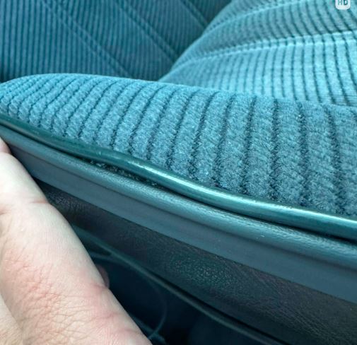

Vahepeal käis üks soovitatud sadulsepp istet vaatamas ja tundis muret istme külje vinüüli, aga ennekõike kederi/pipingu pärast, mis on läbi õmmeldud juhiistme katet vale kangaga asendamisel. Inspireerituna meie vestlusest leidsin oldtimerseats.com lehelt väidetavalt ka õiget kederit ja tellisin ära - arvel on täitsa kirjas E30 indigo keder. Kas ja mis kohale tuleb - elu näitab.

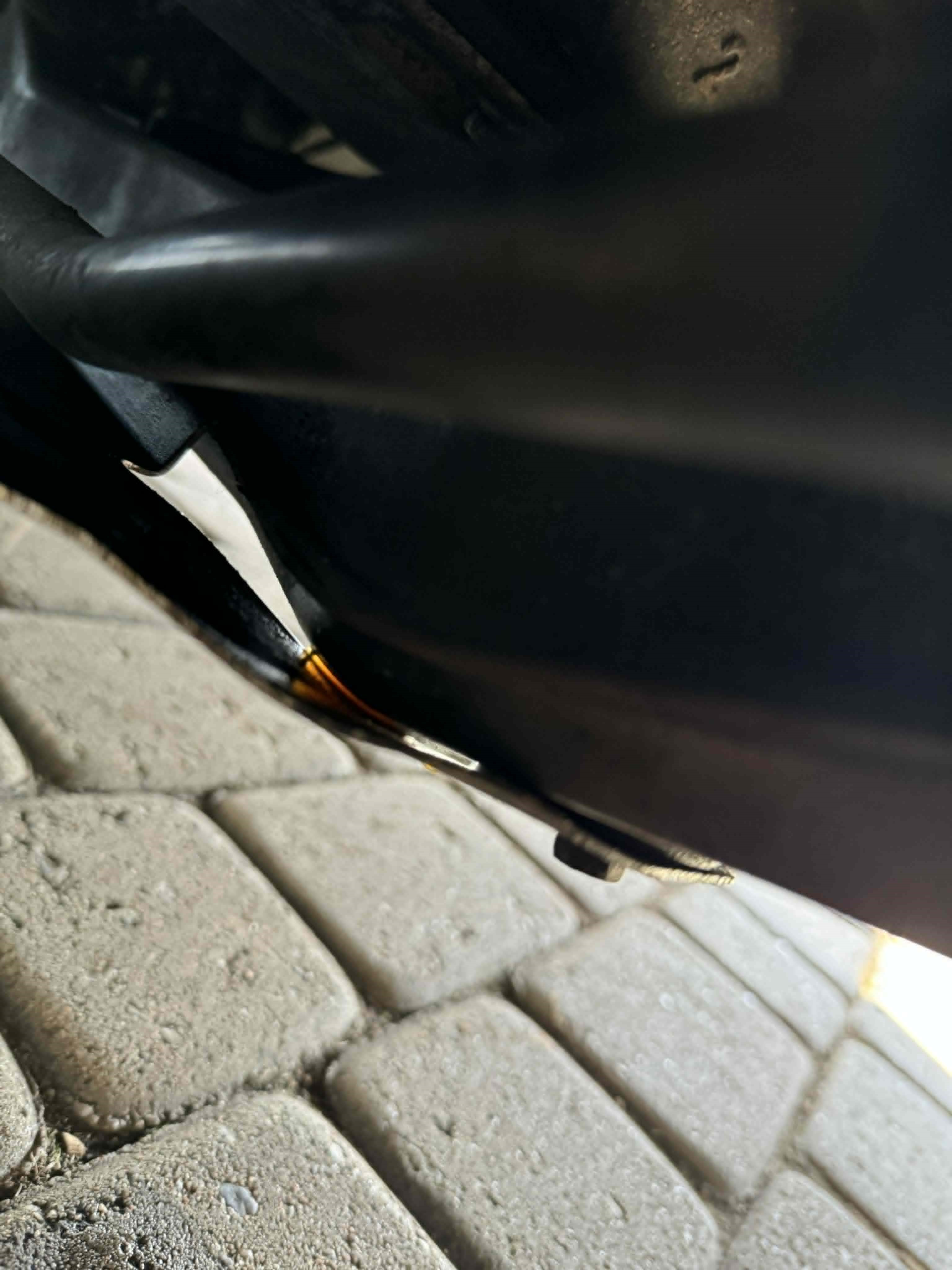

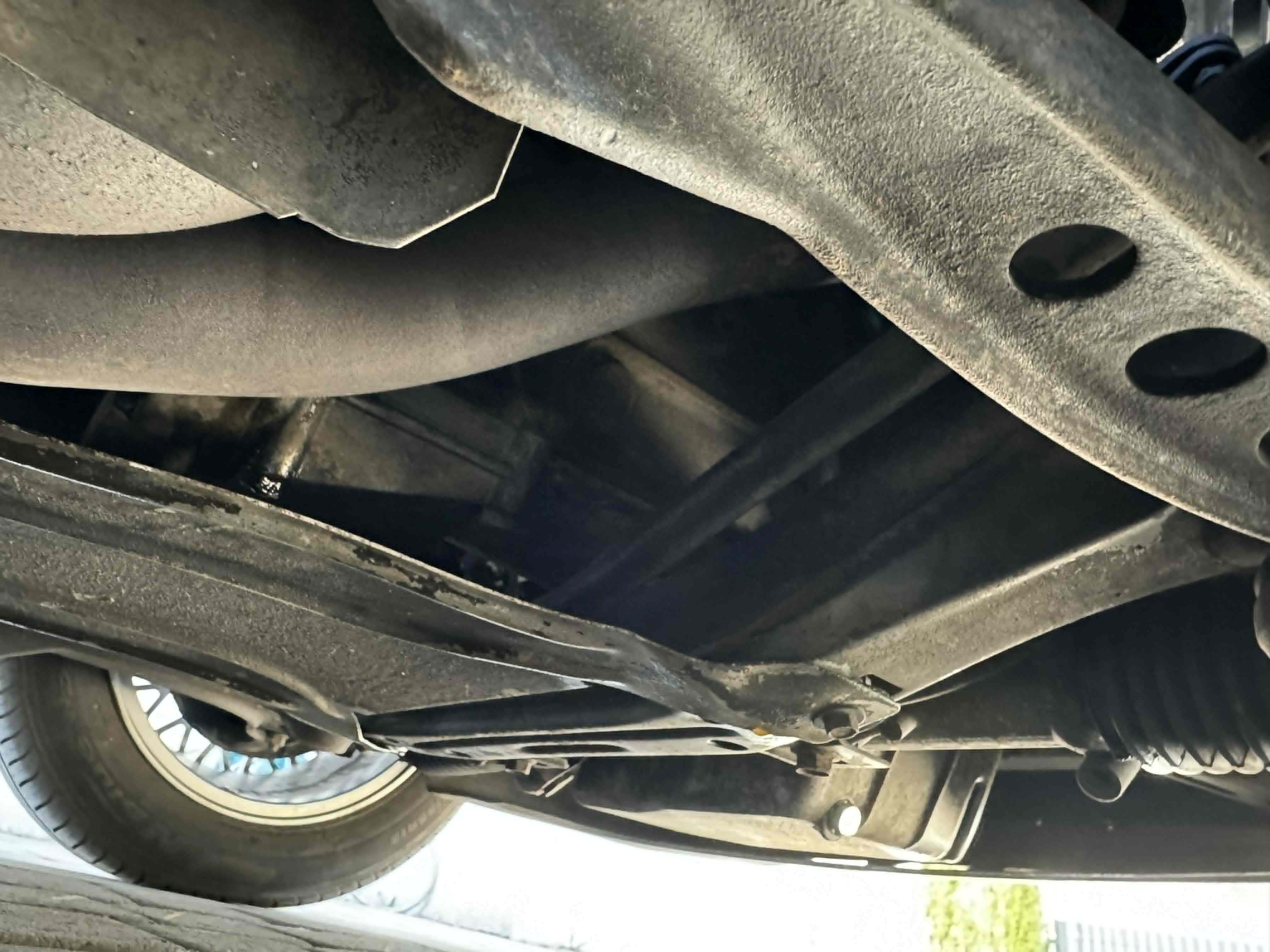

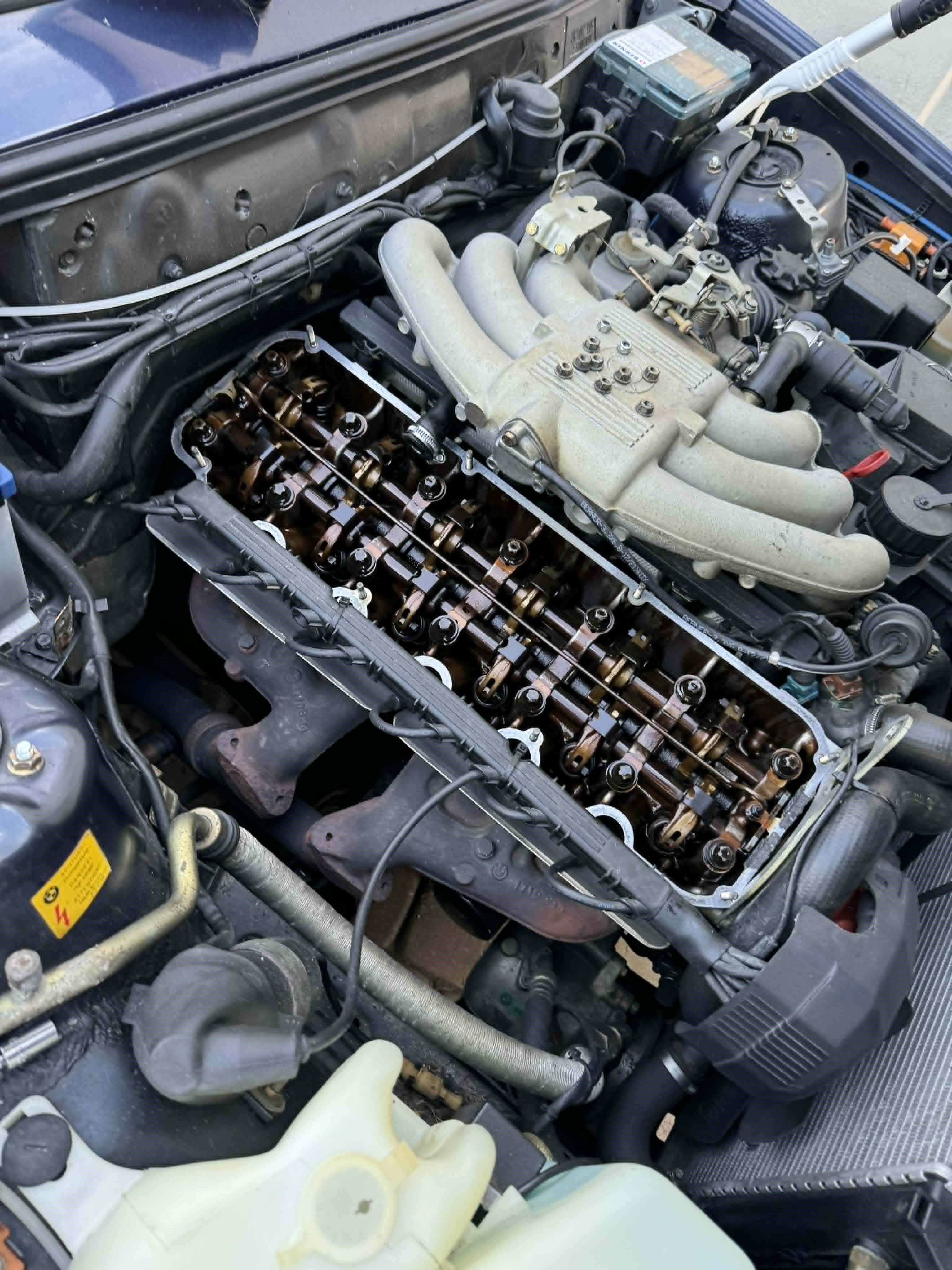

Eks ma nende piltide tegemiseni jõudsin seetõttu, et märkasin auto all sillutisel loiku. Kiire google/AI väitis, et kõige sagedasem M20 mootori tagumise osa õlilekke viga on kaane otstes olevad U tihendid mis ajaga ära küpsevad ja laiali pudenevad. Kuna ma ei tahtnud Madise juurde kolmandat korda sel nädalal ilmuda, tellisin jupid ja võtsin KKK maha.
Nagu näha, siis seal viga ei olnud. Kus viga on - eks Madis peab selle millalgi kindlaks tegema. Leke tekkis viimase paari päeva jooksul ja vaadates sillutist - see on päris suur :|

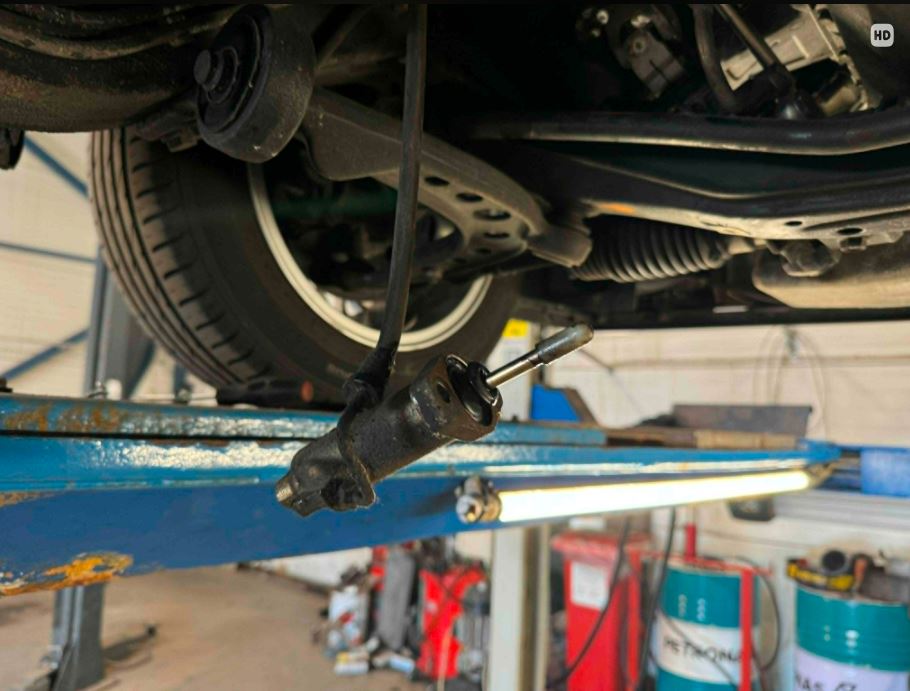

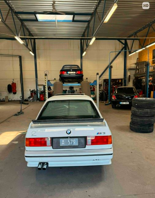

Zius andis eile teada, et Madisel on täna tööpäev... ehk siis ma ikka pidin kolmandat korda sel nädalal Madisele helistama :)
Tõstukil autot defekteerides jõudis Madis kiiresti siduri töösilindrini. See oli oma lepingu lõpetanud ning nagu ma aru saan, juhtub see väga sageli autodega, mis on jäänud pikemalt (mõneks aastaks) seisma ja siis uuesti kasutusele võetakse.
Viga tuvastatud - aga täna on ju poolpunane laupäev keset kevadpühi. Kuigi enamik varuosasid liigub praegusel ajal tööpäeval ja neti kaudu, leidsin sobiva osa Mustamäe Automaailmas olemas olevat. Kuna minu auto oli juba laiali, avanes võimalus Madise e39'ga Mustamäel käia ja uus töösilinder hankida.
Ma täiesti mõistan, miks e39 omal ajal maailma parimaks sedaaniks peeti. Mõnus tihe, tummine, sujuv olemine... natuke nüüd kardan Mobile.de avada... :oops: .
Samal ajal oli õli lõhna peale Zius ka sündmuskohale saabunud.
Viga sai kiirelt korda, aitäh veelkord Madisele. Jõudsin veel enne perekohustusi Priidu juurest ka läbi käia, kus vanade värviliste autode silme all Priit ja Arno valget Alpinat triibutasid.

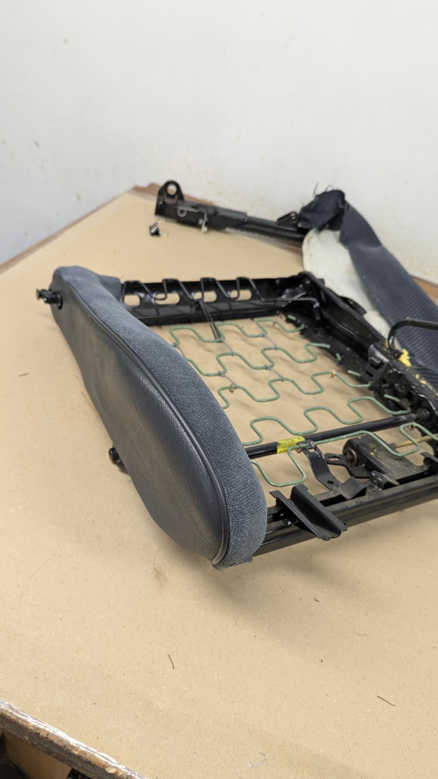

:) Vaikselt küpseb
EDIT:
Alumine osa valmis

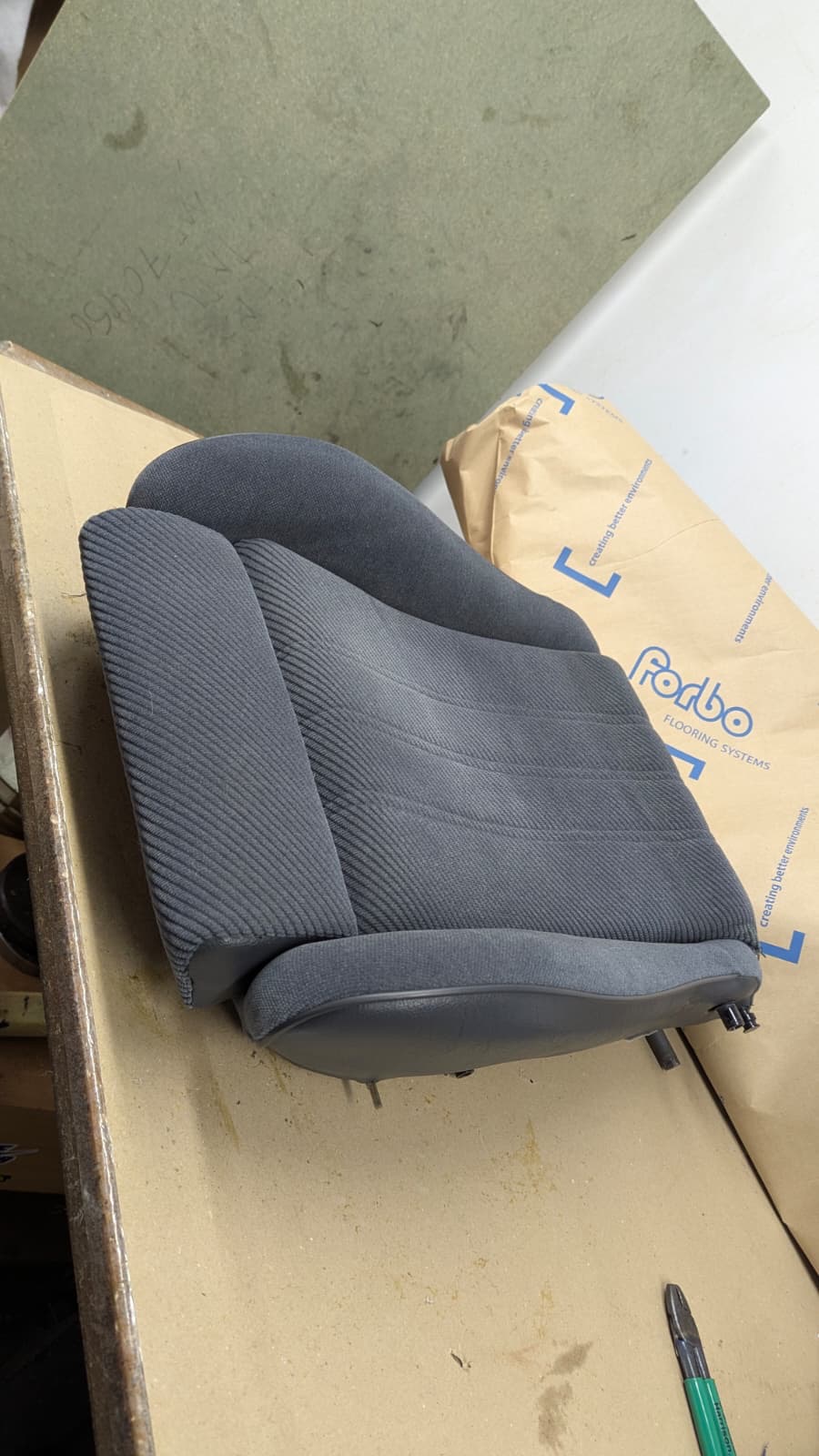

Proovi istme sissetõmbed ka taastada, jääb iste ilusam, mitte tabureti mulje.
Re: BMW E30 320i Baur TC2 '90, Sysi
Postitatud: 26 Mai 2026 21:54
Postitas sysi

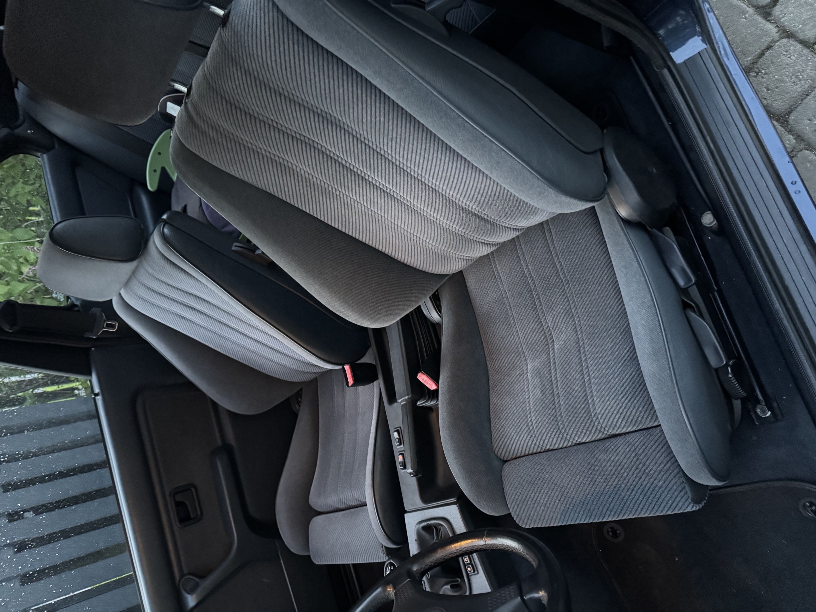

Istmega läks veidi aega, aga tehtud ta sai ja mõnus on olla, tõesti nagu päris :). Päevavalges saab vaadata, et kui suur toonierinevus kõrval- ja tagaistmega jäi.
