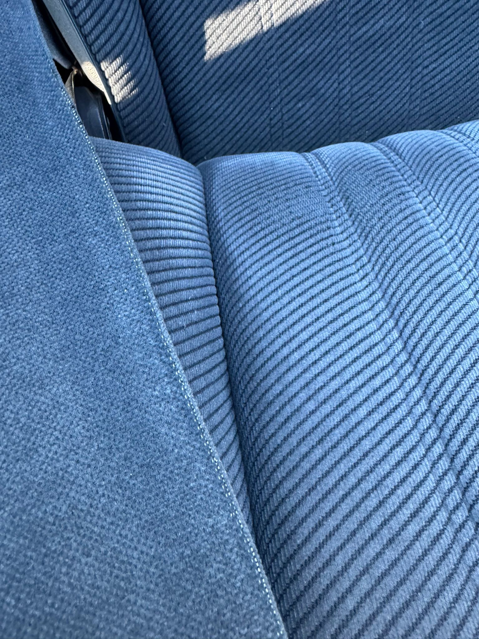

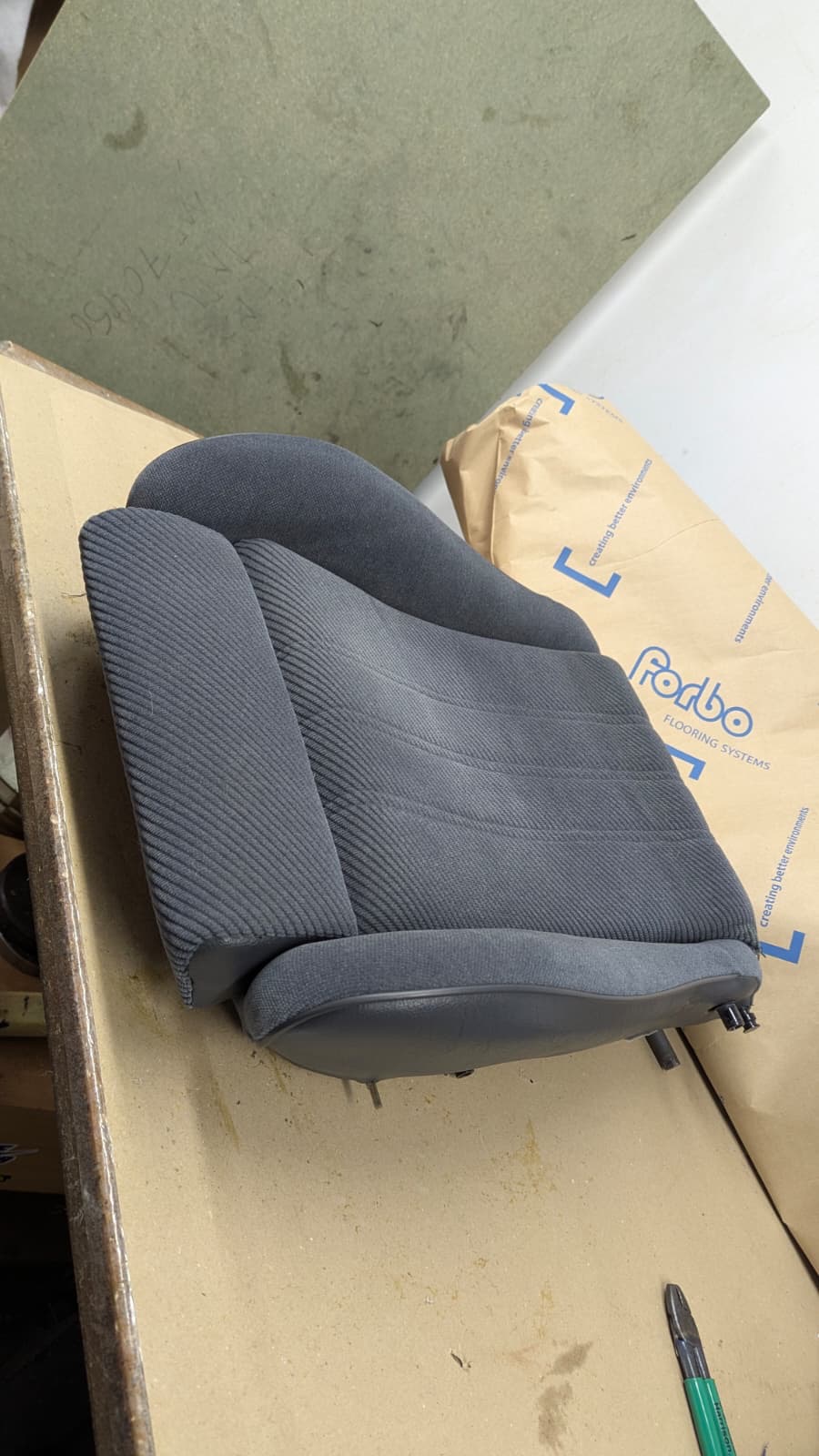

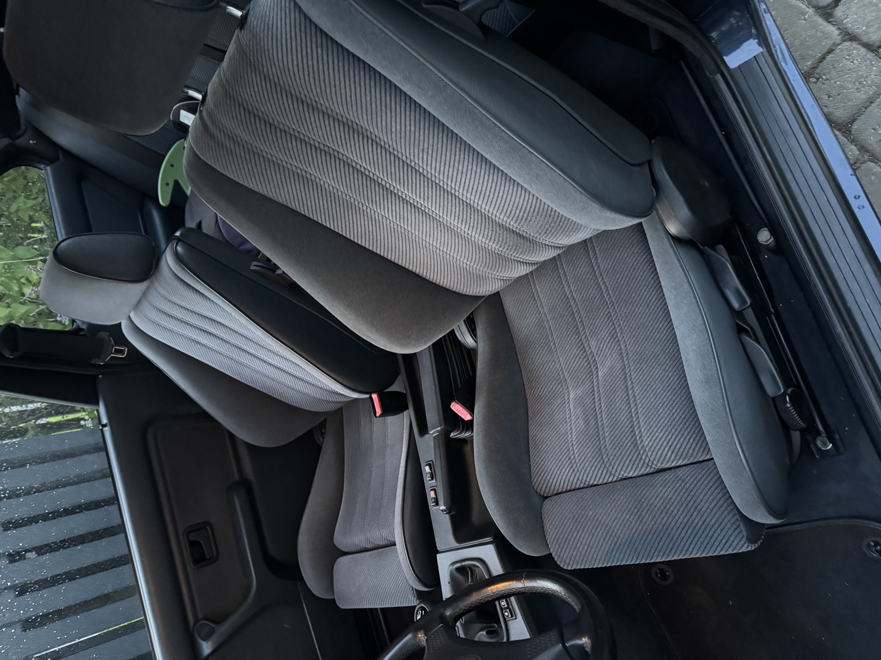

Samuti jõudis minuni vahepeal lõpuks õige kangas - ja tundubki õige, isegi liiga suurt toonivahet esmapilgul ei märganud.
- WhatsApp Image 2026-03-20 at 15.37.39.jpeg (639.03 KiB) Vaadatud 5842 korda
- WhatsApp Image 2026-03-20 at 15.37.39 (1).jpeg (709.85 KiB) Vaadatud 5842 korda

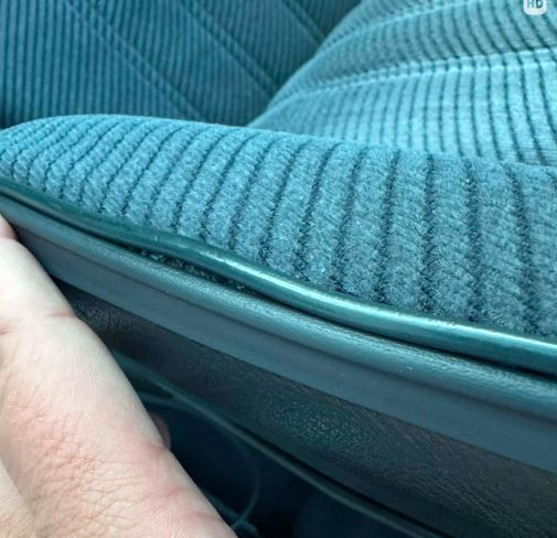

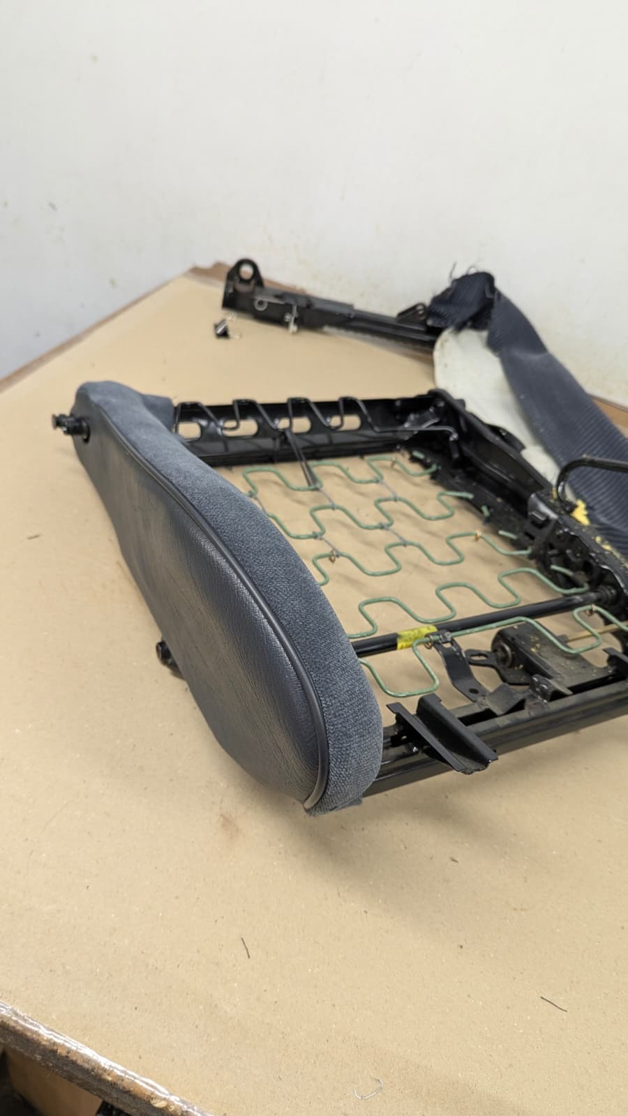

Vahepeal käis üks soovitatud sadulsepp istet vaatamas ja tundis muret istme külje vinüüli, aga ennekõike kederi/pipingu pärast, mis on läbi õmmeldud juhiistme katet vale kangaga asendamisel. Inspireerituna meie vestlusest leidsin oldtimerseats.com lehelt väidetavalt ka õiget kederit ja tellisin ära - arvel on täitsa kirjas E30 indigo keder. Kas ja mis kohale tuleb - elu näitab.
Kui ma vanasti selliste autodega mängisin, siis reaalsus oli (v.a. E23 735 Highline ost pimesi Ebay.de oksjonilt 2007) selline, et internetis käis äri foorumites või kuldses börsis ja seda valdavalt nii, et kaup vaadati üle kohapeal. Nüüd on kõik internetis - nii vajalikud osad kui potentsiaalsed tüngad.

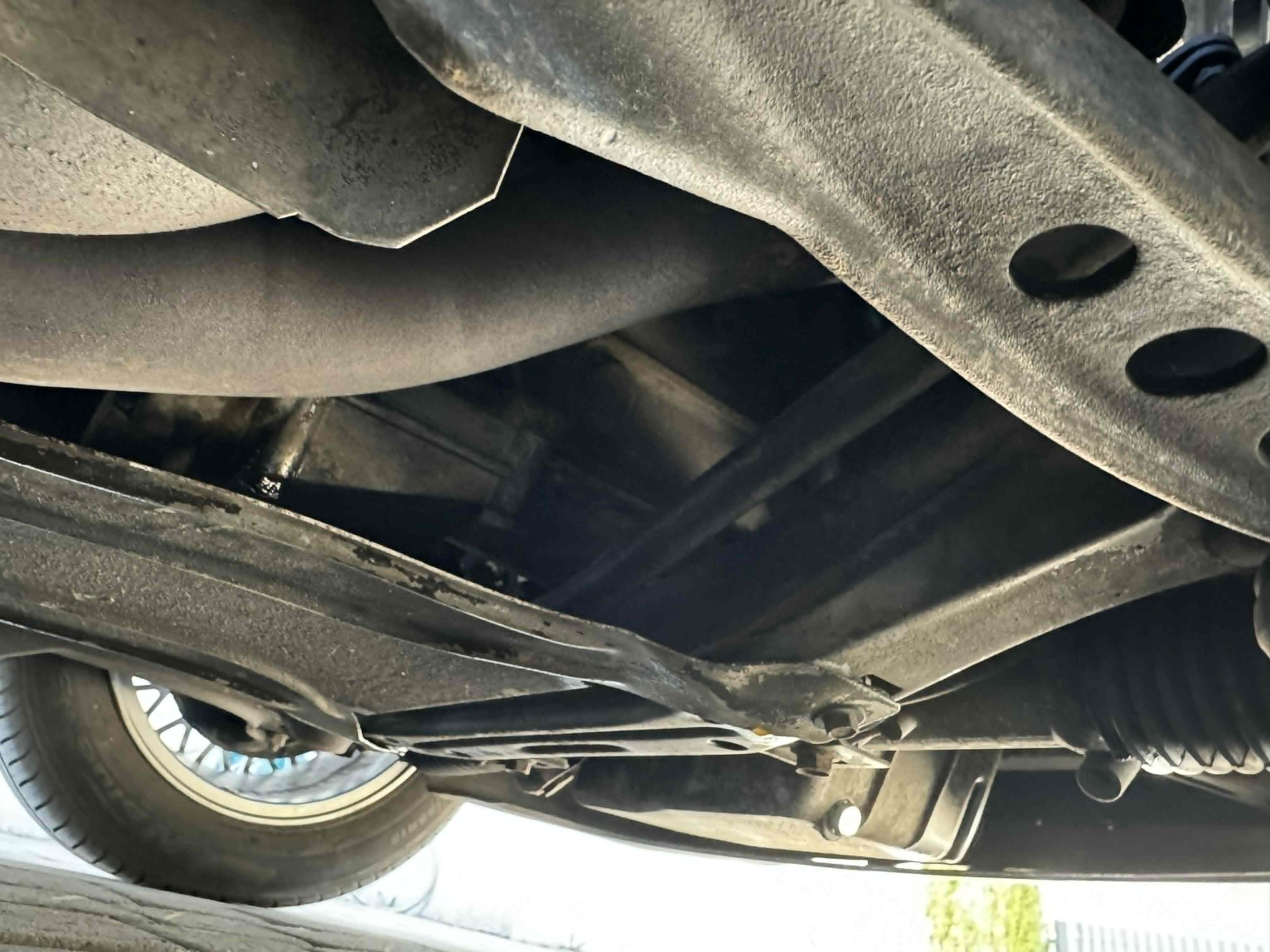

Eile oli võimalus Baur esitada tehnoülevaatusele. Nägin ise tegelikult autot põhja alt esimest korda - ilus! Isegi sillaosad või mutrid-poldid pole roostes.
Märkusteta ja kiidusõnade saatel läbitud TÜV jaoks oli aga vaja leida üles tehniline pass. See oli kenasti selle dokumendikogu vahel, mille ma autoga kaasa sain. Minu jaoks on nii tehasepoolsed raamatud kui dokumenteeritud ajalugu oluline. Ilma nendeta on nagu osa sellest konkreetse (hobiauto) loost puudu.

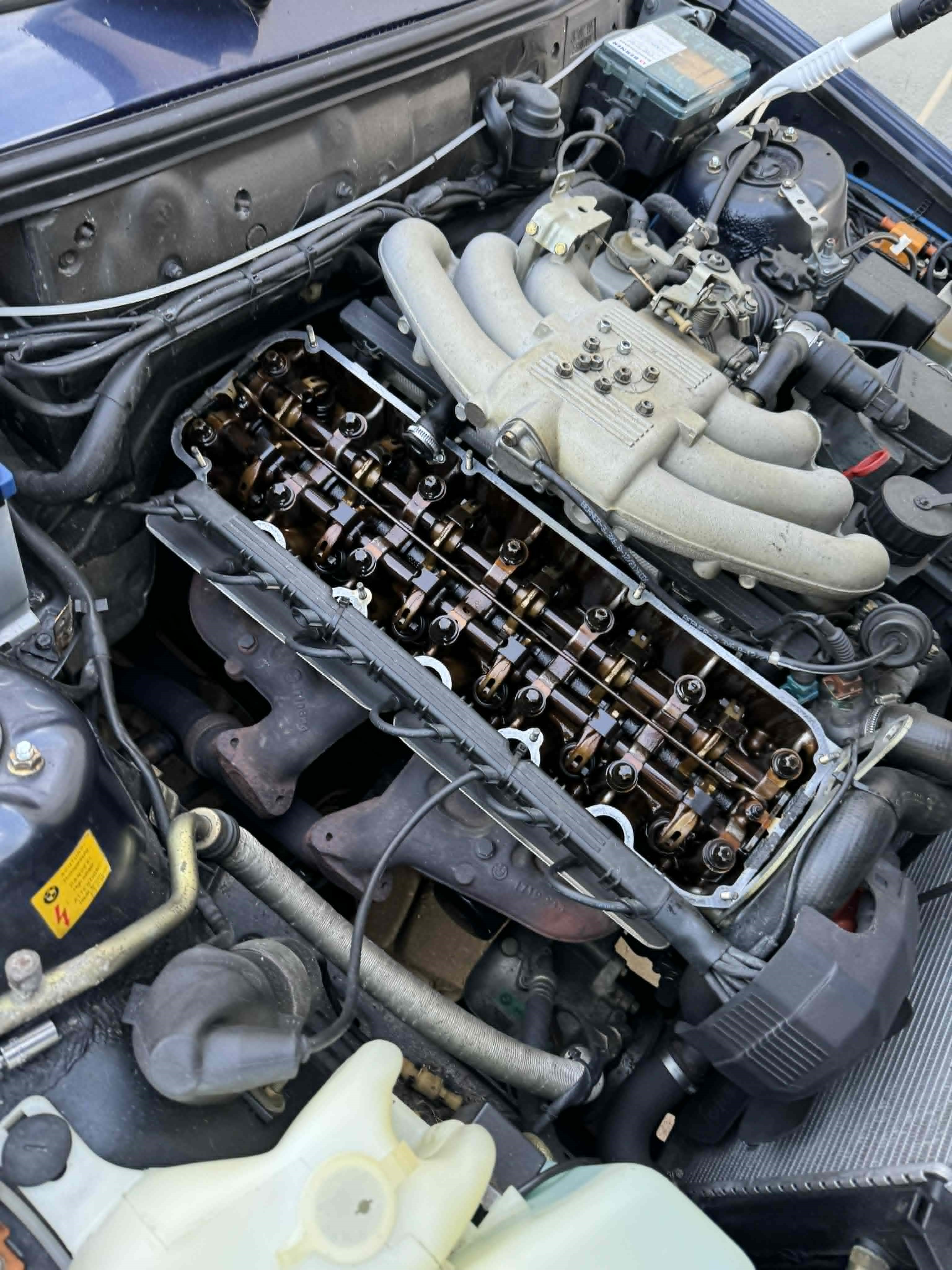

Eile ilmnes, et oleks vaja sel nädalal kolmandat korda töökoda külastada.
Tegelikult - kõik oli ilus. Värske õli, suurepärases visuaalses seisukorras auto põhjaalune...

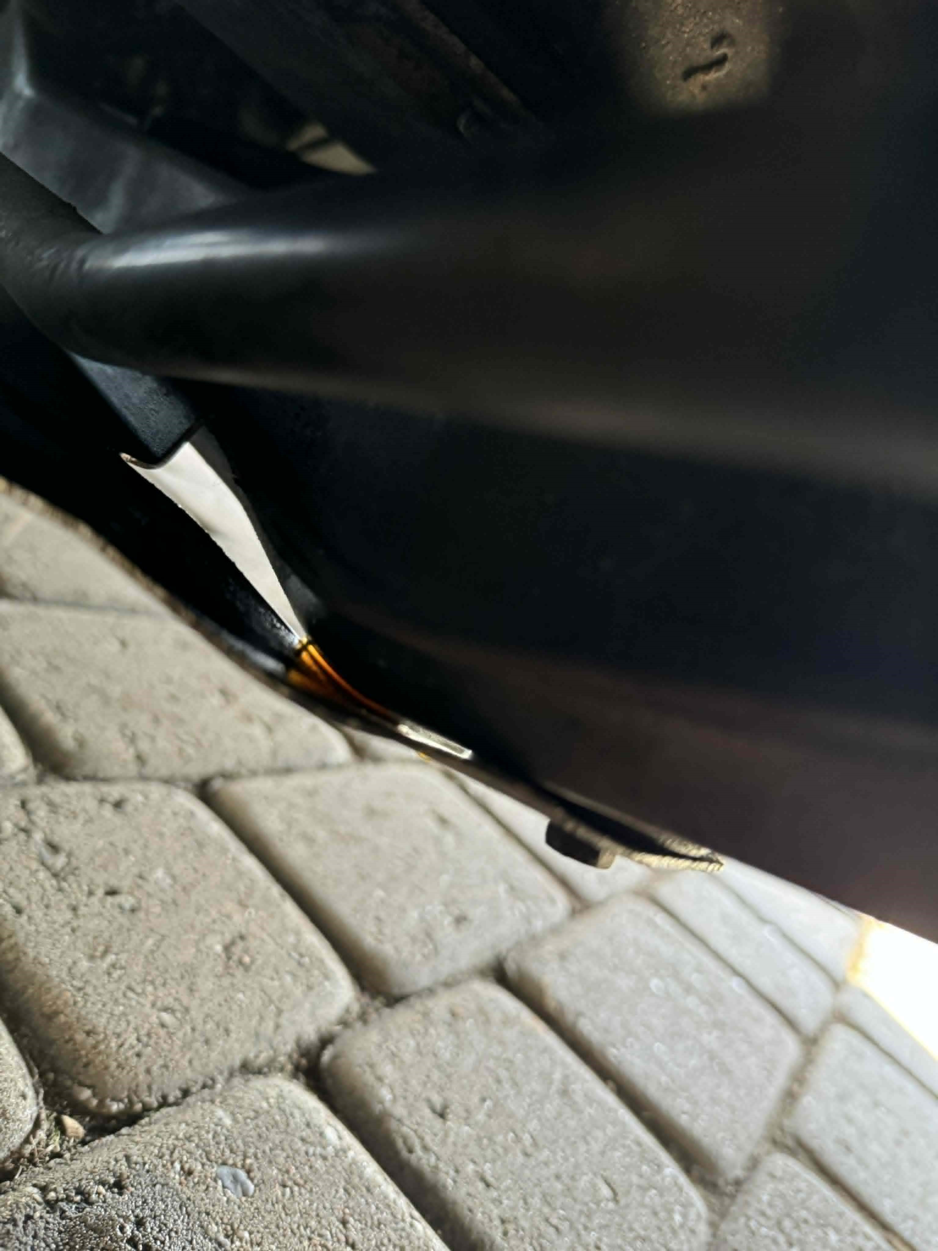

Eks ma nende piltide tegemiseni jõudsin seetõttu, et märkasin auto all sillutisel loiku. Kiire google/AI väitis, et kõige sagedasem M20 mootori tagumise osa õlilekke viga on kaane otstes olevad U tihendid mis ajaga ära küpsevad ja laiali pudenevad. Kuna ma ei tahtnud Madise juurde kolmandat korda sel nädalal ilmuda, tellisin jupid ja võtsin KKK maha.
Nagu näha, siis seal viga ei olnud. Kus viga on - eks Madis peab selle millalgi kindlaks tegema. Leke tekkis viimase paari päeva jooksul ja vaadates sillutist - see on päris suur
Korraks rikkus ikka tuju ära ja kaalusin auto vahetamist millegi uuema, stiilsema ja töökindlama vastu..

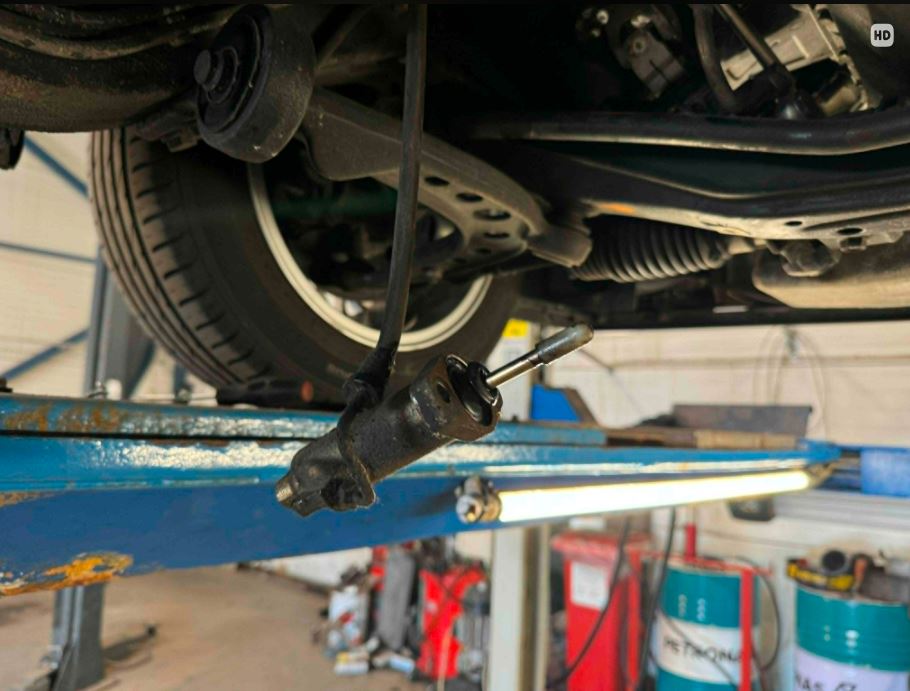

Zius andis eile teada, et Madisel on täna tööpäev... ehk siis ma ikka pidin kolmandat korda sel nädalal Madisele helistama

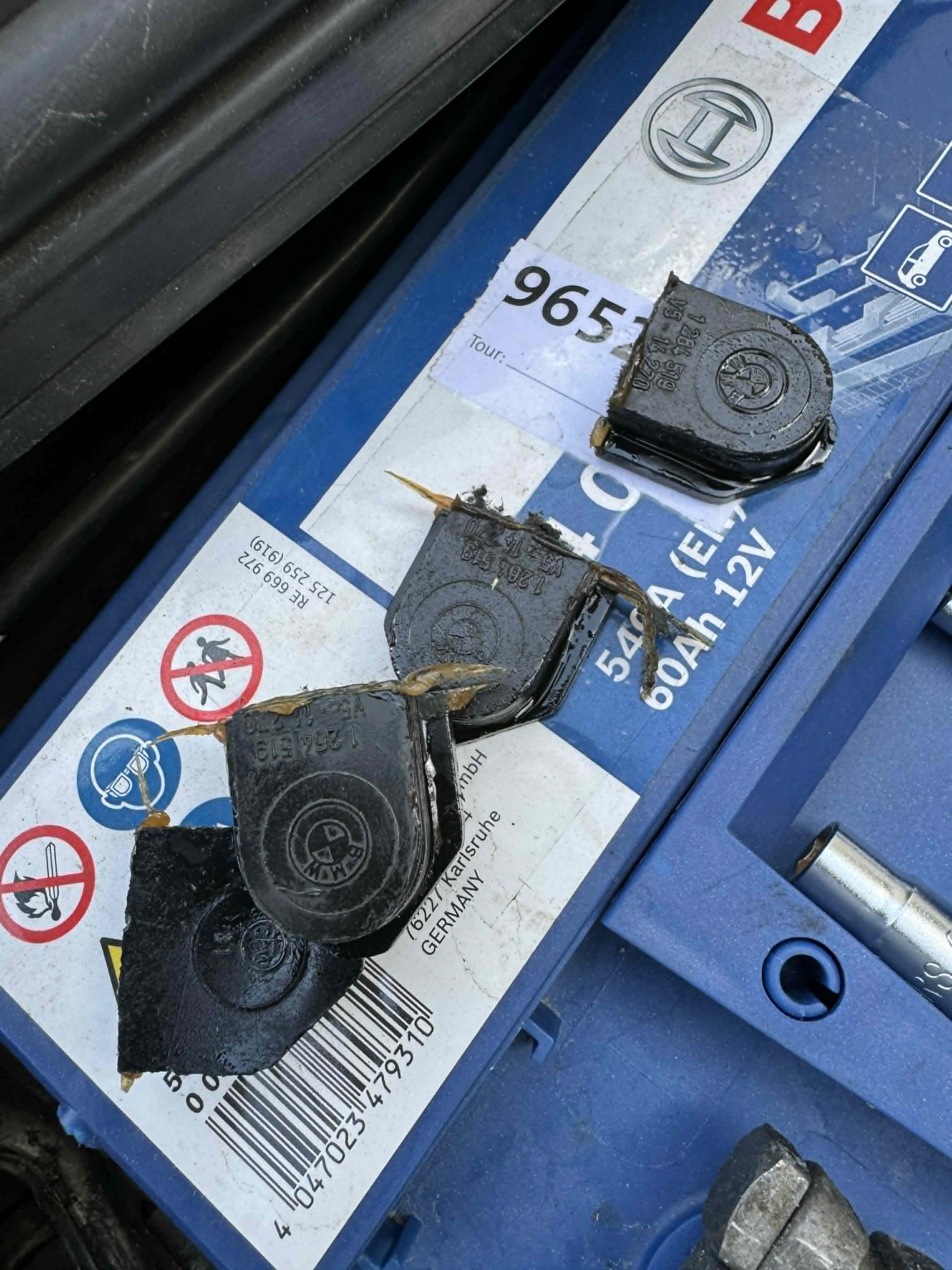

Tõstukil autot defekteerides jõudis Madis kiiresti siduri töösilindrini. See oli oma lepingu lõpetanud ning nagu ma aru saan, juhtub see väga sageli autodega, mis on jäänud pikemalt (mõneks aastaks) seisma ja siis uuesti kasutusele võetakse. Viga tuvastatud - aga täna on ju poolpunane laupäev keset kevadpühi. Kuigi enamik varuosasid liigub praegusel ajal tööpäeval ja neti kaudu, leidsin sobiva osa Mustamäe Automaailmas olemas olevat. Kuna minu auto oli juba laiali, avanes võimalus Madise e39'ga Mustamäel käia ja uus töösilinder hankida.

Samal ajal oli õli lõhna peale Zius ka sündmuskohale saabunud.
Viga sai kiirelt korda, aitäh veelkord Madisele. Jõudsin veel enne perekohustusi Priidu juurest ka läbi käia, kus vanade värviliste autode silme all Priit ja Arno valget Alpinat triibutasid.

Istmega läks veidi aega, aga tehtud ta sai ja mõnus on olla, tõesti nagu päris
. Päevavalges saab vaadata, et kui suur toonierinevus kõrval- ja tagaistmega jäi.

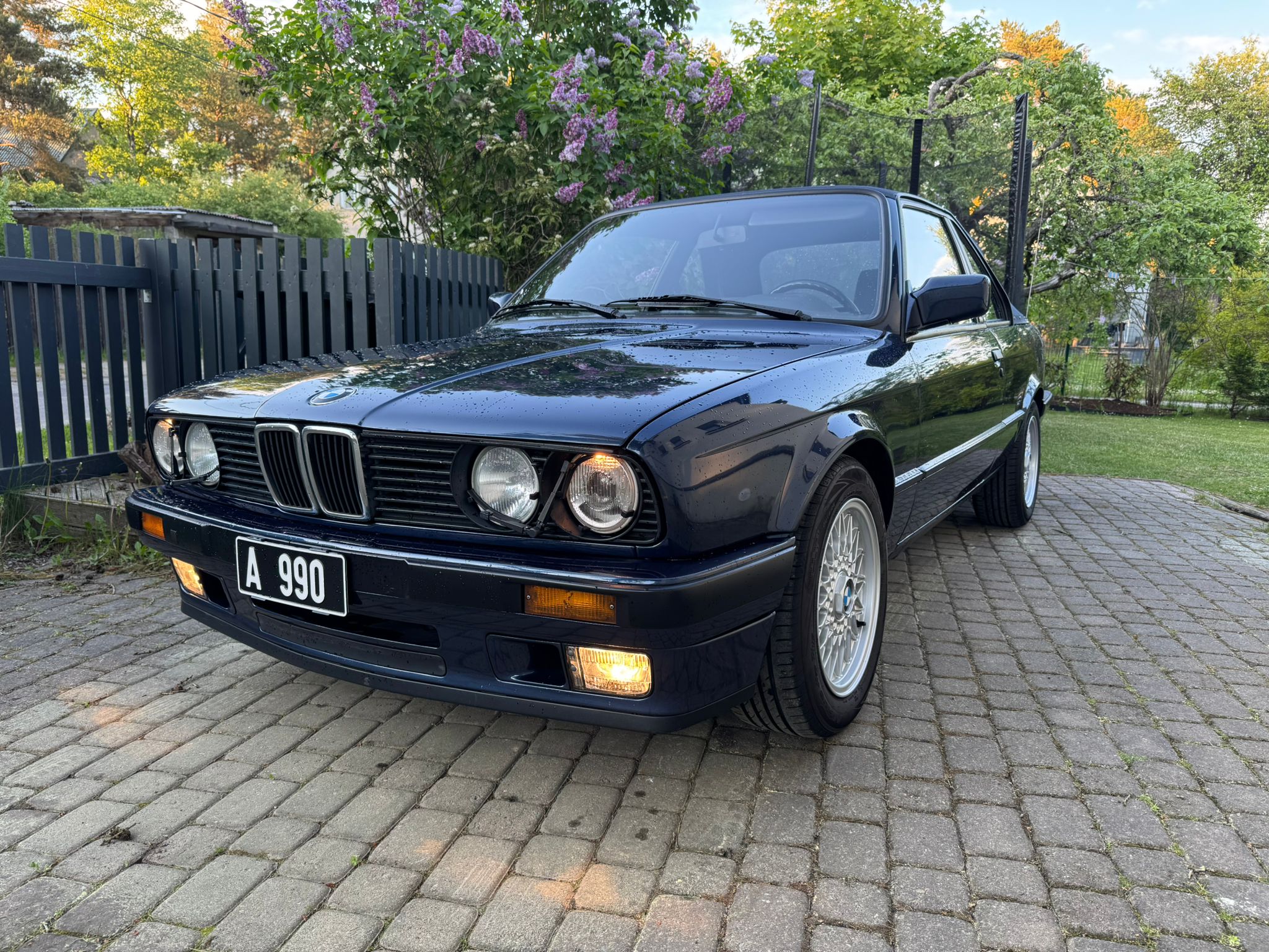

Peale tänast Transpordiameti külastust tahtsin näha, et kuidas jääb.
Täitsa okidoki
Täitsa okidoki
Re: BMW E30 320i Baur TC2 '90, Sysi
Näedsa, juba käes
Suured õnnesoovid, auto on selle musta värvi numbrimärgi igati ära teeninud!
