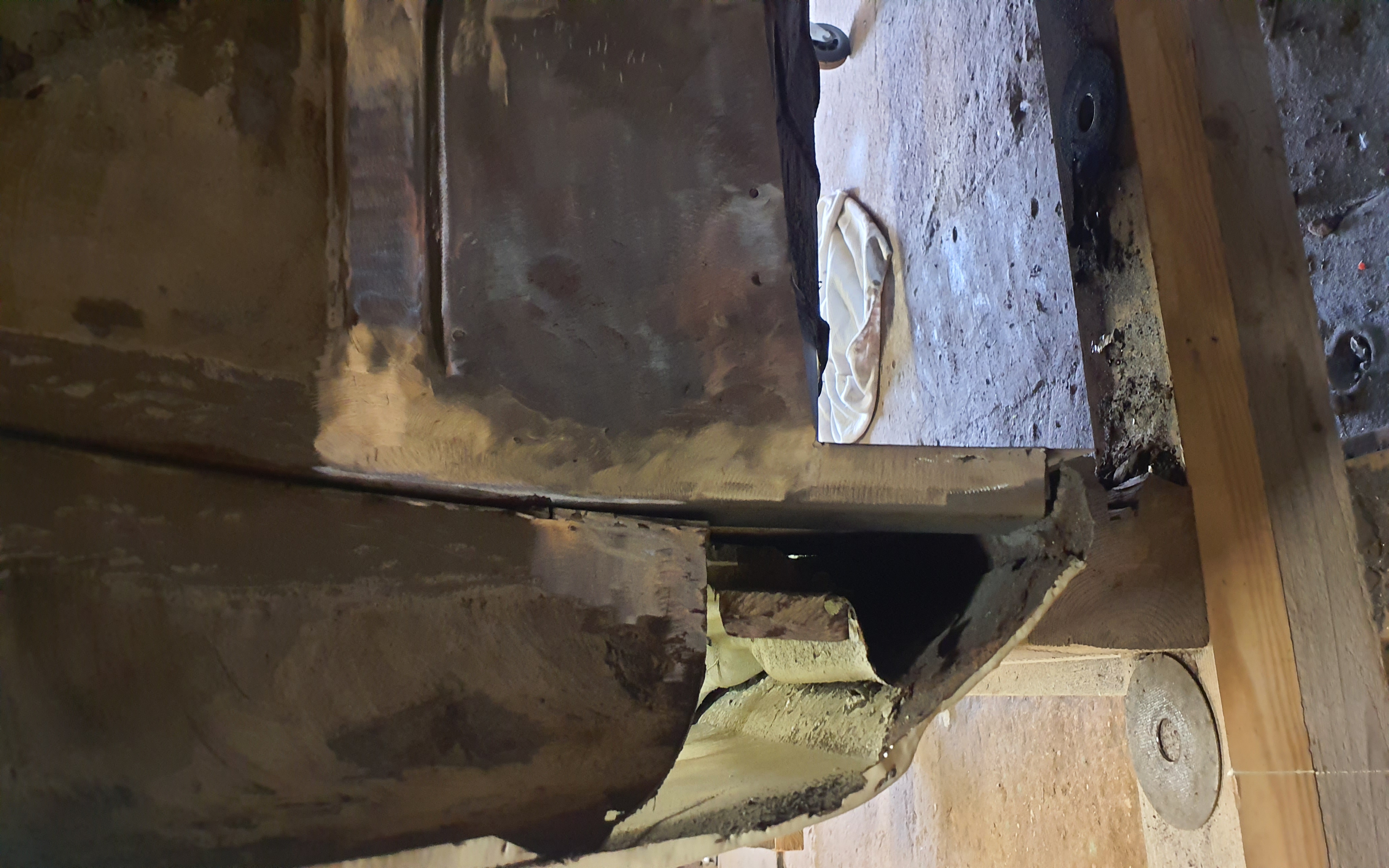

Käib väga aega nõudev detailide sobitamine. Põhilised tööriistad on mõõdulint ja lood. Eesmärk on saada uksed, tiivad ja kopott klappima enne kui lõplikult kinni keevitab. Õnnestus saada ka uus uksetihend mis käib kere külge , kahjuks ainult juhi poole oma. Kõik keredetailid mis auto külge lähevad (uued ja vanad) saavad puhastatud vanast värvist ja uuesti krunditud epoga.

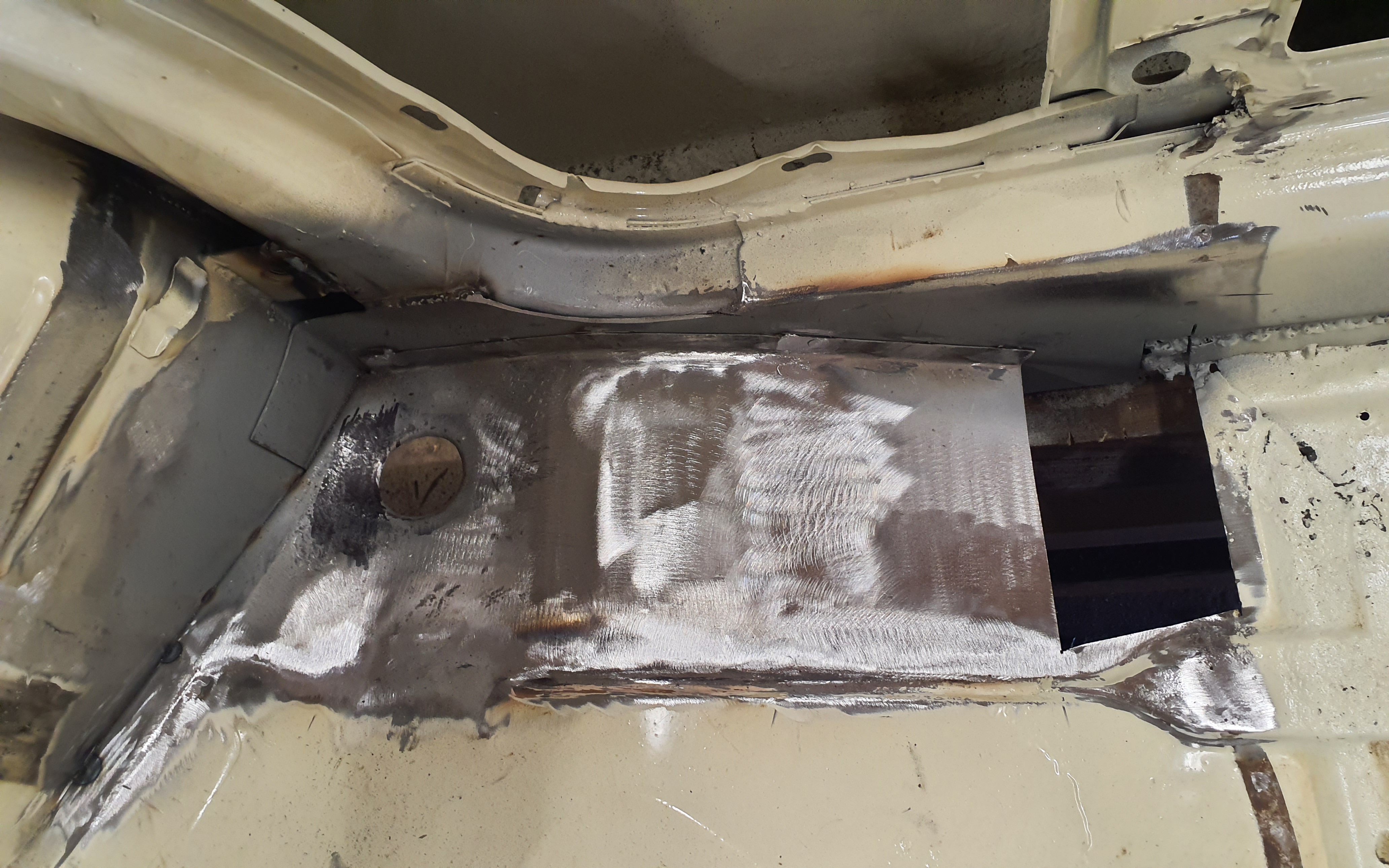

Järg on jõudnud usteni. Juhipoolne ukseplekk on terasest. Kundepoolne õnnestus ainult saada alumiiniumist.

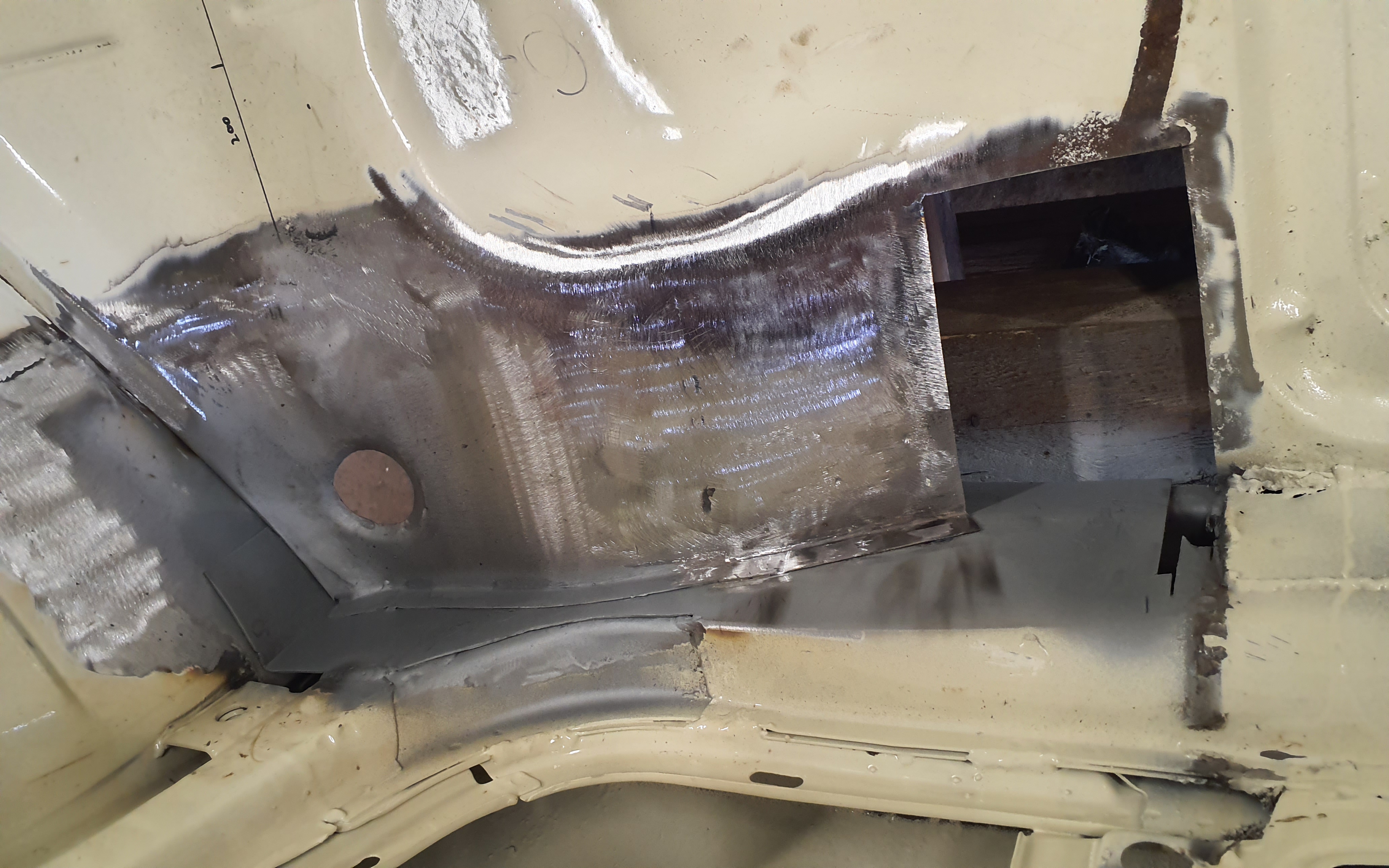

Tulesid ja prille peab samuti sobitama enne kui lõplik kinnikeevitamine toimub.

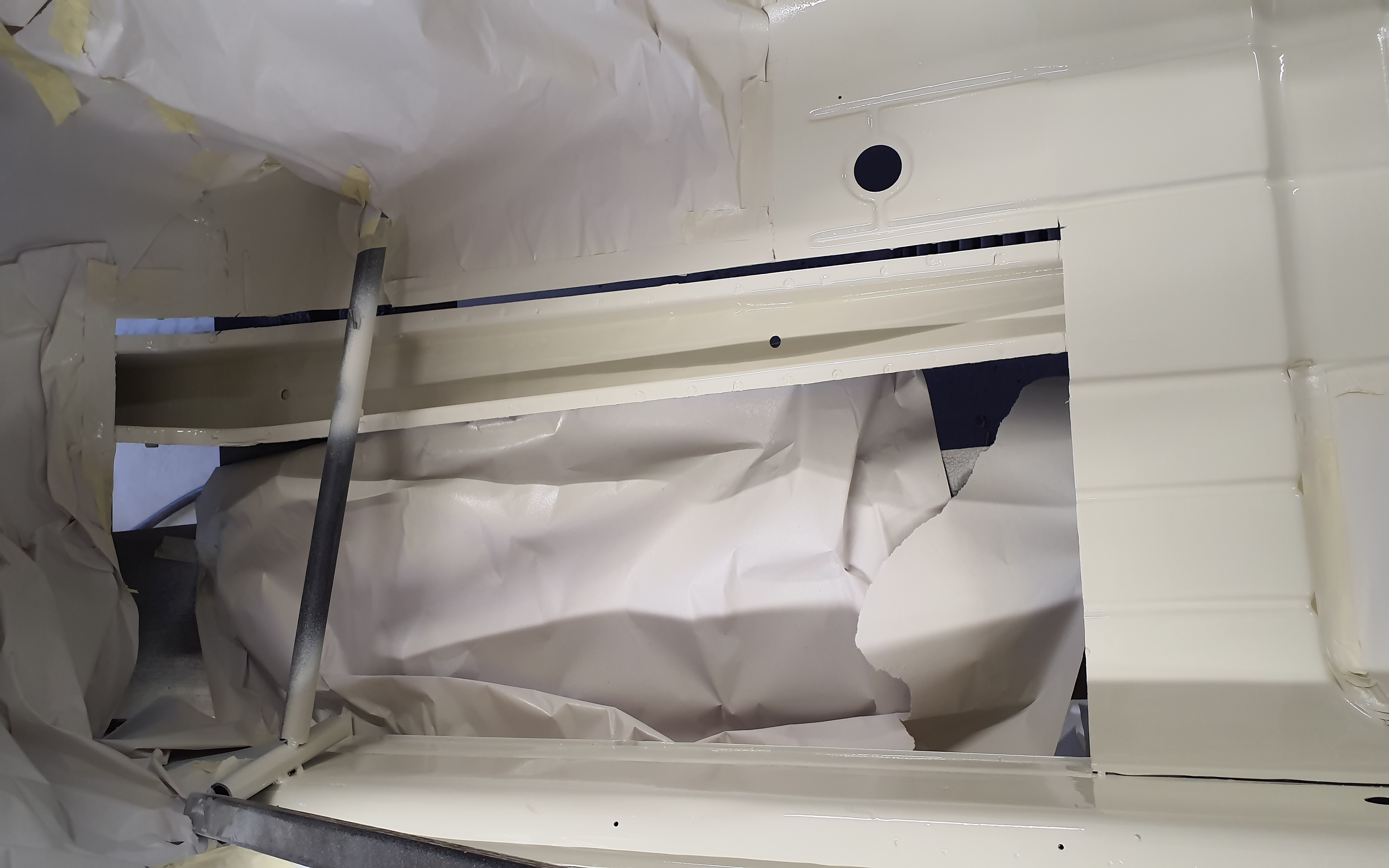

Tiibade alt on värvitud ja saab lõplikult paika panna.
