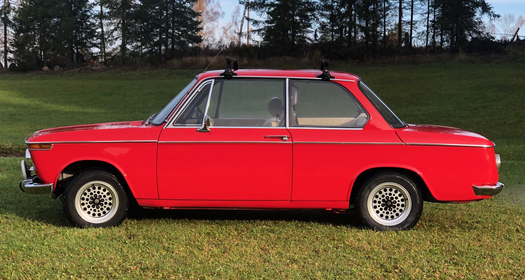

Hetkel on auto Mägieestis talvegaraazhi sõitnud siit Tallinnast ja ma vaid mõtetes saan temaga olla. Samas püüan leida iga vaba nädalavahetuse mil saaks talle külla minna. Ent ega projektimees ei maga, ikka kulub lõputu palju öötunde sellele, et otsida talle kõiksugu lisavidinaid või puuduolevaid osi, või lahendada mõni temaga seotud probleem.
Endiselt olen otsimas:
1. 5-käigulist kasti mis üks ühele alla läheb.
2. Ühte veljekapslit. Kolm tükki sain, üks puudu.

4. Veljed. nendega käib pidev vangerdamine, kogud siis müüd, siis ostad jälle mingid ja müüd maha sest ikka pole süda rahul, kuna vaimusilmas võiks olla tal ikkagi ühed 14" Mahled, mis on minu ideaal olnud, aga pole võimalust olnud mõistliku hinnaga saada. Ja nii hakkasin ma esmalt Melbereid koguma sarnaseid, aga siis trehvas et nägin okidokis 13" ATS'i pipratopse, mille legendaarsusest polnud mul aimu. Ja veel minu kodukandis Võrus. Ja tüki hinnaga 10eur/tk. Noh, kiire kõne müüjale. Ent kl 22 õhtal keegi ei vastand. Panin siis sõnumi teele. Hommikul 7:30 tuli äratuskõne (eelnevalt oli ta juba pool tundi varem SMS saatnud aga ma ju alles magasin, olen pigem öökulli tüüp) et noh, tal seal juba järjekord soovijaid aga kuna ma olin esimene soovija siis aumehena pakub ta esmalt ikka minule. Mõeldud võetud, pool tundi hiljem olid veljed juba isal ära toodud. Pidid küll sirged olema, aga mine sa võta kinni. Ja eks seal lähemal vaatlusel oli ikka üksjagu servas sälke jne.
Mis siis edasi. Uurisin ja puurisin ja otsustasin et taastan nad ära. Uurisin pakkumisi ja variandid kõikusid 400-900eur kandis. Eks ma läksin odavama variandi peale, ent ikkagi põhjalikult tausta uurides. Valik langes Laagri pulbervärvi peale. Ja kuna tegu oli ka nende jaoks nii põneva projektiga, siis eks nad tegid seda ise kah õhinaga ja tulid mulle ka veidi vastu, mu soovidega. Mina olen tulemuse, ja eriti tegemise protsessiga väga rahul ja soovitan. Tegija ütles et pusimist oli üksjagu tegelikult - sirgendamise ja kergete silumisplommidega jne.

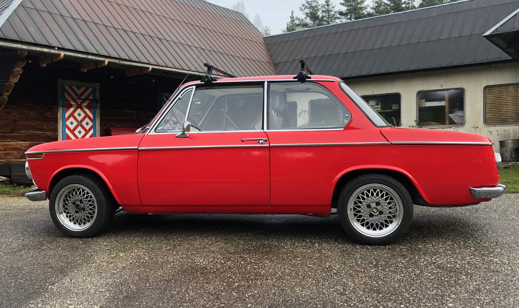

Aga kuna ma ühed taastamiseks ostetud 15" melberid müüsin kõik maha, siis kohe peale seda sattusid baltimaade äärealadelt mu juurde taaskord Melberid. Noh, ja ütleme et vahelduseks hoian ka need alles ja vaatan mis edasi saab.

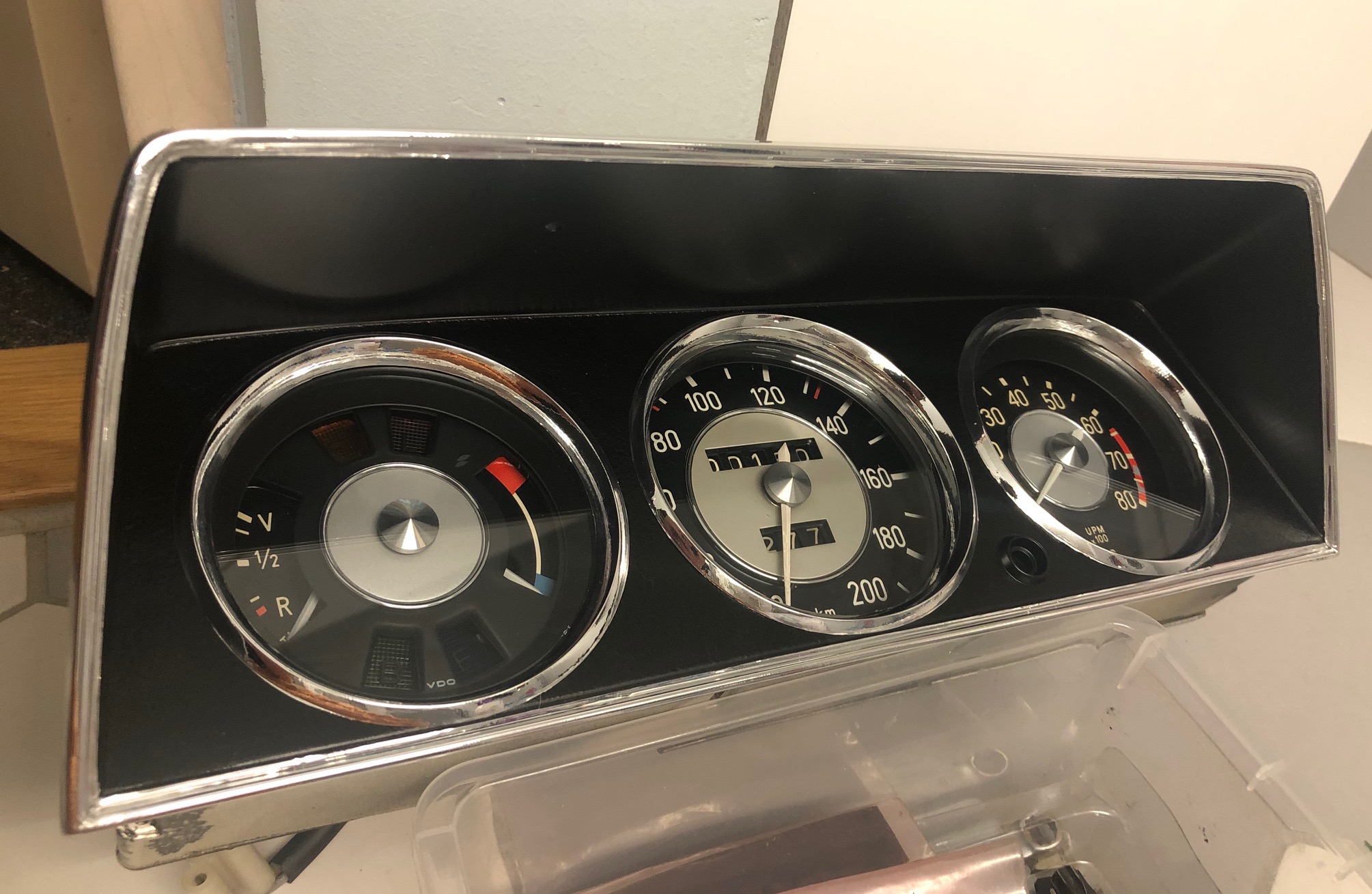

6. Ja tegin vabasse teemasse ka postituse spidoploki kroomi osa taastamisest. Kes soovib läheb vaatab, aga kokkuvõtvalt peale sossseppadele raha magama panemist leidsin endale rahu toova lahenduse ning eelnevalt sai sebitud ka pöörete presenteerija, mida ma nii väga kella asemel pikalt sooviunud olin.

Mõlemad veljekomplektid sobivad võrdselt hästi selle auto alla ütleks, tasub kindlasti alles hoida, valikuvõimalust peab ju olema!
Pulbervärv velgede peal teeb mind küll veidi mõtlikuks, (endal on varasemast kehvad kogemused) aga noh kui kruusateid vältida ja sõita peamiselt suvel kuiva ilmaga, siis vast midagi kestab ka.

Kusjuures, kuna mul omal ka velgede värskendamine päevakorral, olen ka veidi värviteemat uurinud ning samuti olen kuulnud, et pulber ei pidavat just kõige parem olema velgedel, seega vähemalt mina olen otsustanud tavavärvi kasuks.

Mnjah. Vot ei tiiaki. Ma olen aru saand et pulbervärv on just enamlevinud valuvelgedel. Minu velgedele läks läikiv 9005 ning peale treipinki läks veel pulberlakk matt peale. 2.a lubasivat garantiid kah, kui ise neid vigastanud pole. Noh jah, eks näis. Lexustel olevat kah mingi periood olnud et lakk hakkab kooruma jne. Näis. Absoluuttõde ei tea. Seda näitab aeg. Kuna tegu suveautoga, siis vast saan neid velgi kenana kasutada pikalt.

Ja jällegi olen mina arvamusel et just pulbervärv parem kui eeltöö jms on teostatud korrektselt.

Pulbervärvi kvaliteet kõigub väga meil siin, mõni koht teeb väga hästi, mõni jällegist kõlbab ainult labida peale. Vastupidavuse kohalt on pulber väga hea, pea kõik tehase veljed tulevad pulbervärvitult. Lexuse velgede koorumis probleem seisneb selles, et seal on kasutatud sellist udupeent asja nagu hypersilver/argentium, ghost chrome või väga erk hõbedane tuleb sellega - oleneb kas musta või hõbedase baasile tehtud. Selle tegemine on jube kepp ja tehakse peegelsiledale pinnale - sealt ka koorumine.

Riki kirjutas: 20 Nov 2019 10:40 Vastupidavuse kohalt on pulber väga hea, pea kõik tehase veljed tulevad pulbervärvitult.
Täpsustuseks, pulbervärv ise on küllaltki habras ja löökide korral lahkub pinnalt suurte tükkidena. Korralik lakikiht on see, mis annab värvile kaitse ja tugevuse aga seda ka ainult teatud piirini.

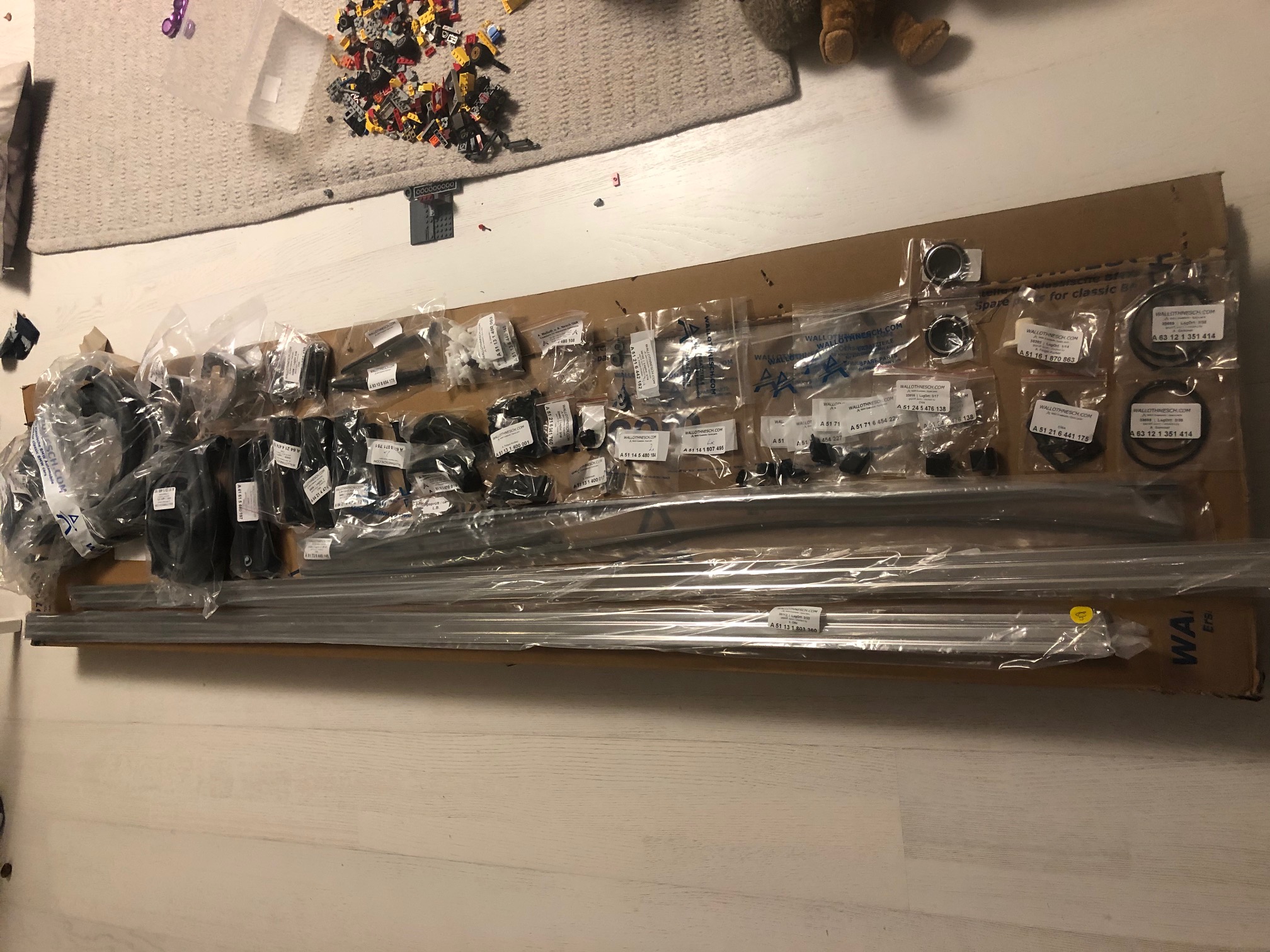

Päkapikud saatsin SMS et mu maakodu lähedal SmartPost kapis on pakk. Polnud aimugi mis seal on, kuna ise ei ole midagi sinna tellind. Palusin sõbral ettevaatlikult pakk välja võtta ja mitte avada, kuna ma olen tundmatute pakkide suhtes väga kahtlustav ja paranoiline. Nädal hiljem selgus et pakk on siiski ohutu ja jõulude ajal tegin paki lahti ja seal olid väga hea väljanägemisega tagatuled. Üks hea 02 kamraad oli mulle üllatuse teinud. Lisan pildi, kus paistab kenasti välja pleekind vanem tuli ja erksam uuem. Ka kroomiring ja tihend oli kõvast parem. Aitäh Kuldar-Daniel.
Muude tööde kõrvalt tajusin et ka need ülemise kroomiringi küljeliistude kinnitused on osaliselt puudu ja logisevad. Õnneks olin komplekti liistukinnitusi ostnud varem juba ja sain siis puuduolevad asendada. Nende liistude juures, mis seda kiiremas korras vajasid.

Spidoplokk sai samuti paika aga oma lollusest murdsin teistkordselt roolirattalt signaaliklemmi (selline õrn grafiidi taoline marerjal, nagu geneka harjad). See sigadus läheb mulle teiskordselt ca 21- euri maksma. Pole veel raatsind eraldi tellida.

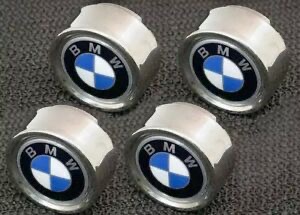

4. Ma ei tahaks jonni jätta ja ilusaid bmw embleeme lihtsalt sahtlisse seisma panna. Neil oli värv kulunud ning seetõttu meelitasin kogu värvi maha. Nüüd usun et tegelikult ei ole suur vaev airbrushi mehel sellised embleemid mõistliku hinnaga taastada. Pean lihtsalt mõistliku inimense leidma. Samuti on mu tingimus, et värvimine ei tohi kallim olla uute märkide ostmisest.
