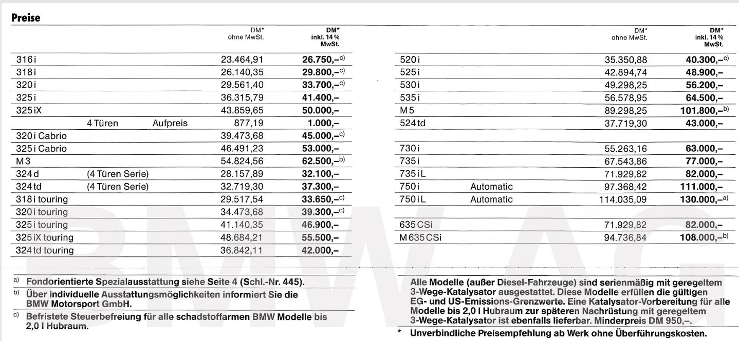

Kui palju selline auto aastal 1989 maksis? Selleks otsisin välja selle aasta hinnakirja "Preise PKW Programm, Stand: 13.02.1989"

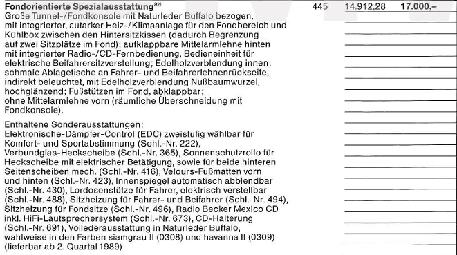

Siit on näha, et "tavalise" 750iL eest tuli välja käia 130 000 saksa marka. Highline pakett lisas 17 000 DEM'i. Lisaks oli konkreetne sõiduk varustatud järgneva varustusega:
S240A LEATHER STEERING WHEEL STEERING WHEEL, LEATHER, 750'l lisatasuta
S302A ALARM SYSTEM ALARM SYSTEM, 500 DEM
S428A WARNING TRIANGLE WARNING TRIANGLE AND FIRST AID KIT, lisatasuta
S528A AUTOMATIC AIR RECIRCULATION CONTROL(AUC) AUTOMATIC AIR FLOW CONTROL, 340 DEM
S626A TEL.C-NETZ SIEMENS BEDIENHOERE TELEPHONE SIEMENS C2, 8300 DEM
S903A SONDERKONTROLLE STAND-f OTOWAG FOTOFAHRZEUG
S945 BERUECKS. PREISABHAENGIGKEIT
Seega kokku 156140 kohalikku rahaühikut hinnakirja järgi. Võrdluseks mõned suvalised baasmudelite hinnad samas ajast:
Porsche 911 Turbo - 130250 DEM
Opel Omega 1,8 - 25830 DEM
Mercedes 200 (W124) - 33200 DEM
Mercedes 560 SEL (W126) - 121410 DEM
Maserati Quatroporte - 103710 DEM
Lancia Thema 8.32 - 72600 DEM
Ford Escort - 17580 DEM
Ferrari Testarossa - 214000 DEM
Alpina B12 5.0 - 162000 DEM
Audi V8 - 96000 DEM
Lada Nova (2105 meie mõistes) - 8390 DEM (bemmi autotelefoni hind :P )
Erinevate BMW'de hinnad allpool. Sama raha eest oleks saanud kaks M3'e ja ĂĽhe 4-ukselise 318i pealekauba :lol:
Destatis.de andmetel oli 1989a. Lääne-Saksamaa keskmine palk 1798 DEM.

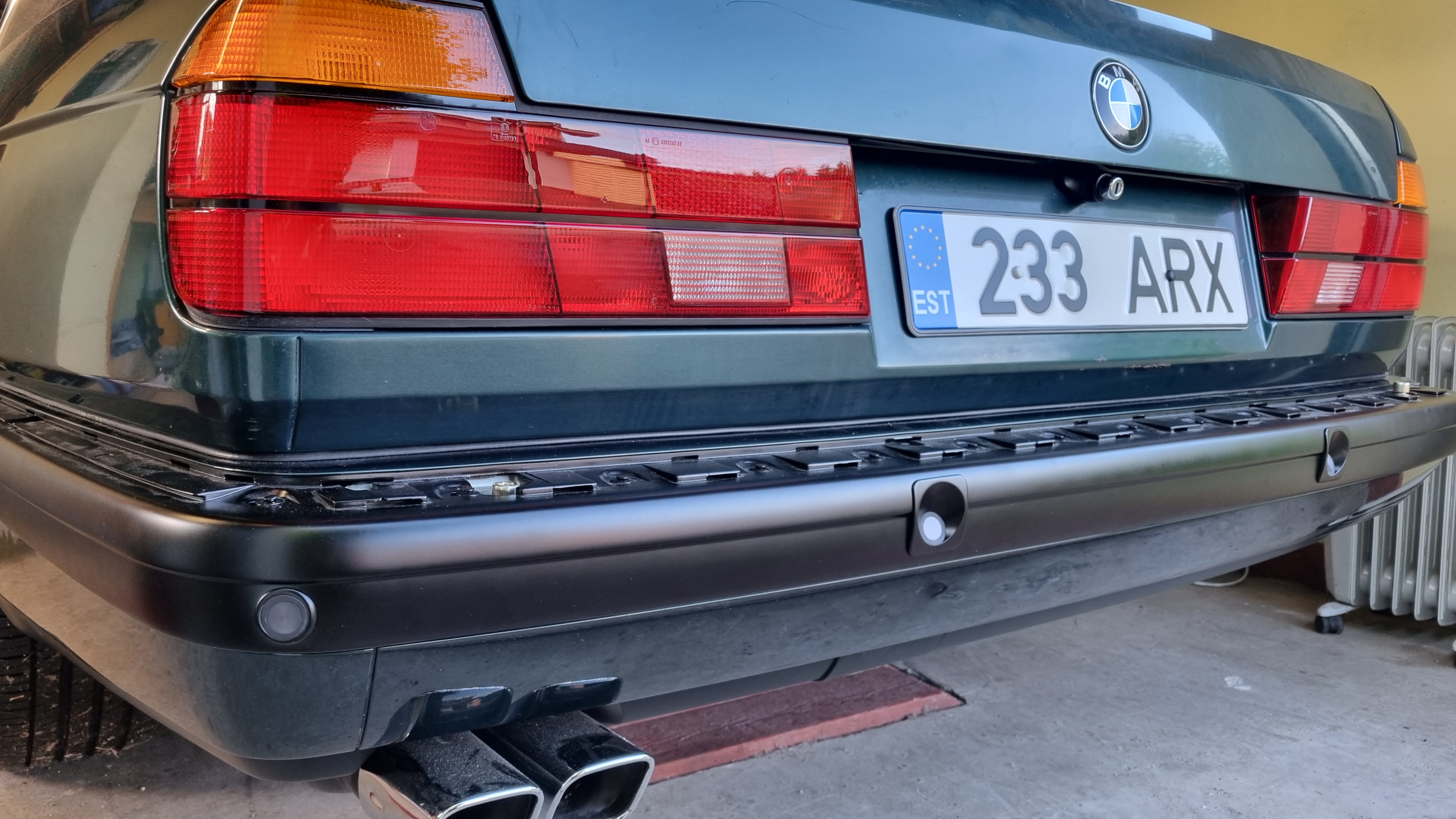

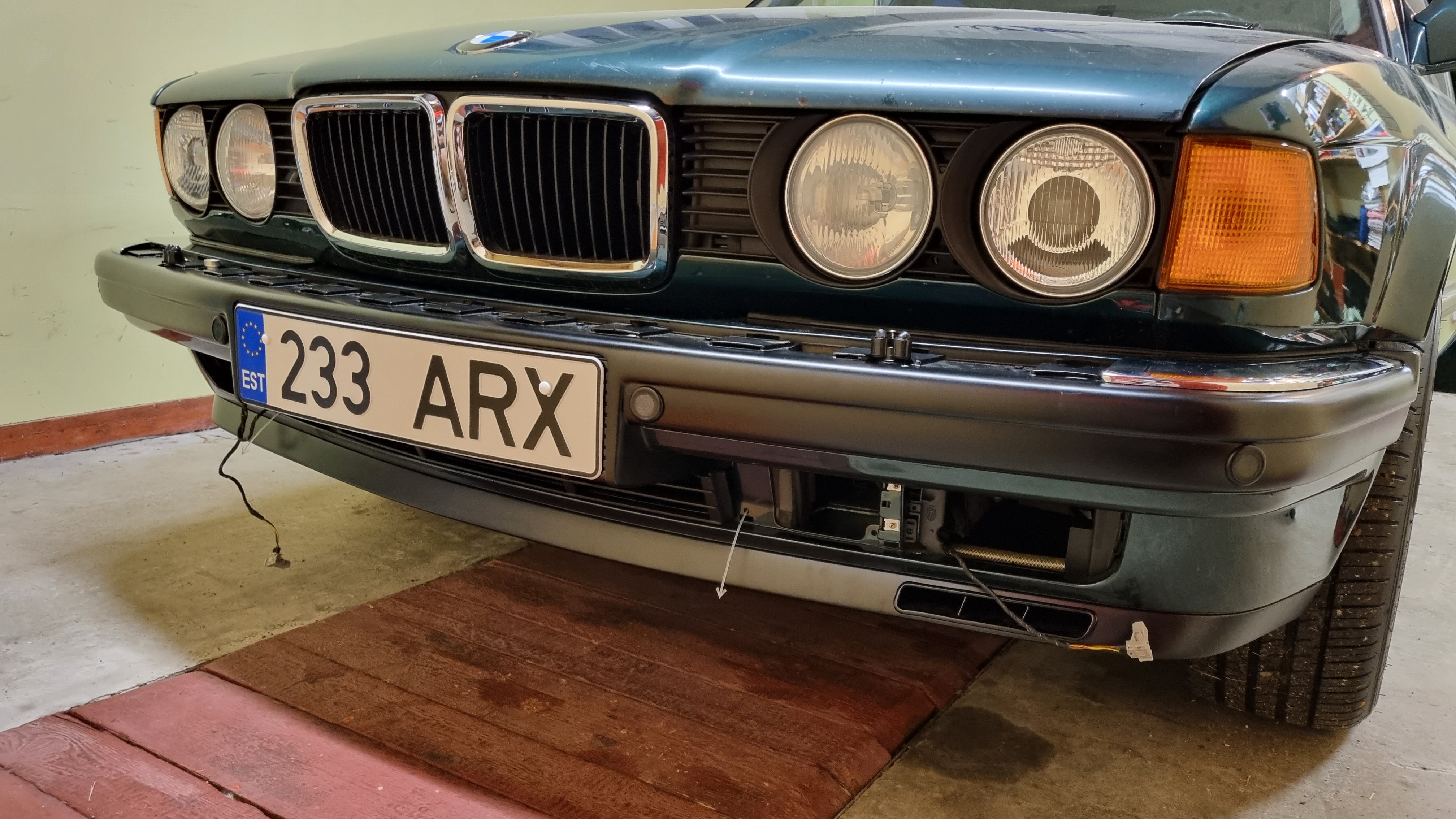

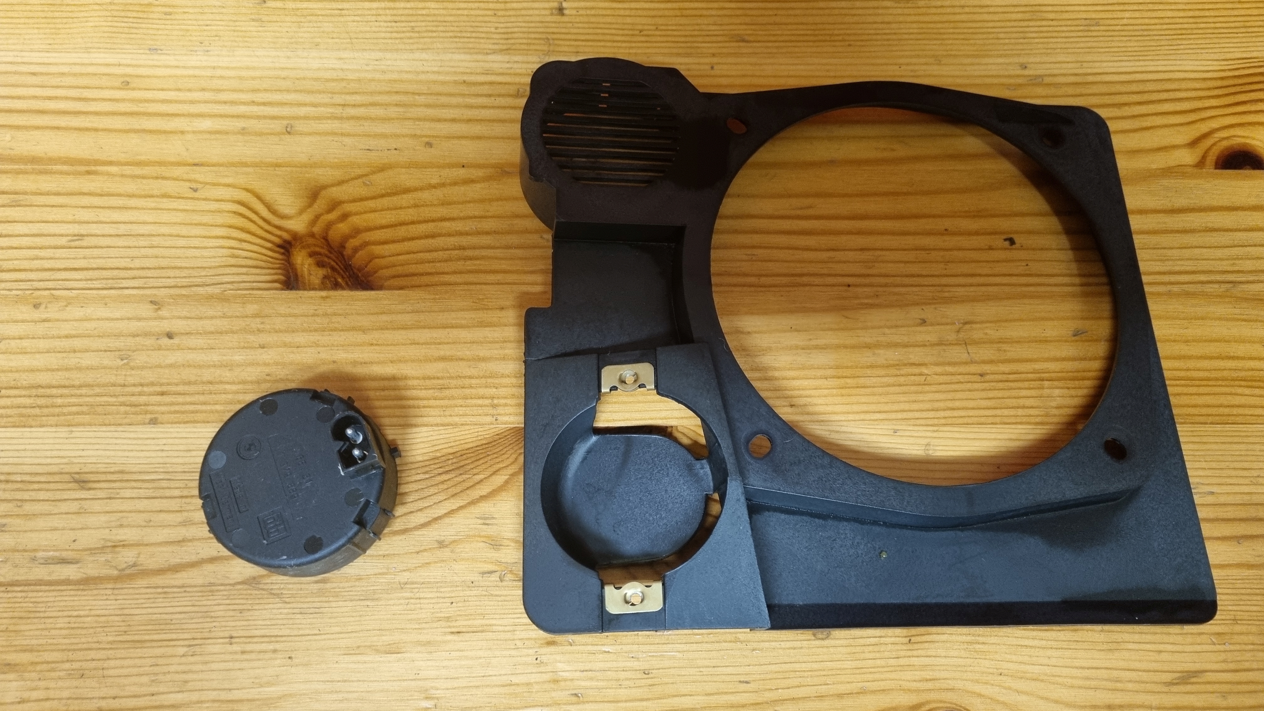

Räägiks veidi parkimisanduritest (Park Distance Control / PDC). Kindlasti olete märganud, et minu autol on need küljes. Antud foorumiteemas on neid ka ennem vihjamisi mainitud, aga selgitan siis täpsemalt. Nimelt tehasest neid minu autol ei olnud ja tegelikkuses muutus see lisa tellitavaks 1993 aastal (parandage kui eksin). Küll aga on 09.1988 välja antud kasutusjuhendis (lk. 43) süsteemi kirjeldus (märkega in Vorbereitung - ettevalmistamisel) ja nupu asukoha illustratsioon. Hilisemast 09.1989 kasutusjuhendist on see info aga välja võetud. Kuna minu auto on toodetud 07.1989, siis peaks 08.1988 manuaal olema niiöelda "kehtiv" :lol: .
Üldiselt ega nad autot ei kaunista, aga mulle nad kuidagi meeldivad. Nad isegi visuaalselt rõhutavad high-end olemust. Seega sai kunagi ammu juba üks komplekt endale lattu sisse võetud. Tehnilisest seisukorrast polnud paraku aimugi. Kuna ajust kerepoole minev juhtmepuu osa tundus olevat tugevalt integreeritud, siis polnud mul aimugi, kuidas seda paigaldada.
Hiljem selgus välitööde käigus, et märget "ettevalmistamisel" võis täiesti tõsiselt võtta, sest 1989a. autol oligi juhtplokist kere poole jääv kaabeldus juba paigas. Lisaks oli stange nahkade tagakülgedele markeeritud andurite kohad, et need oleks võimalik täpselt välja puurida.

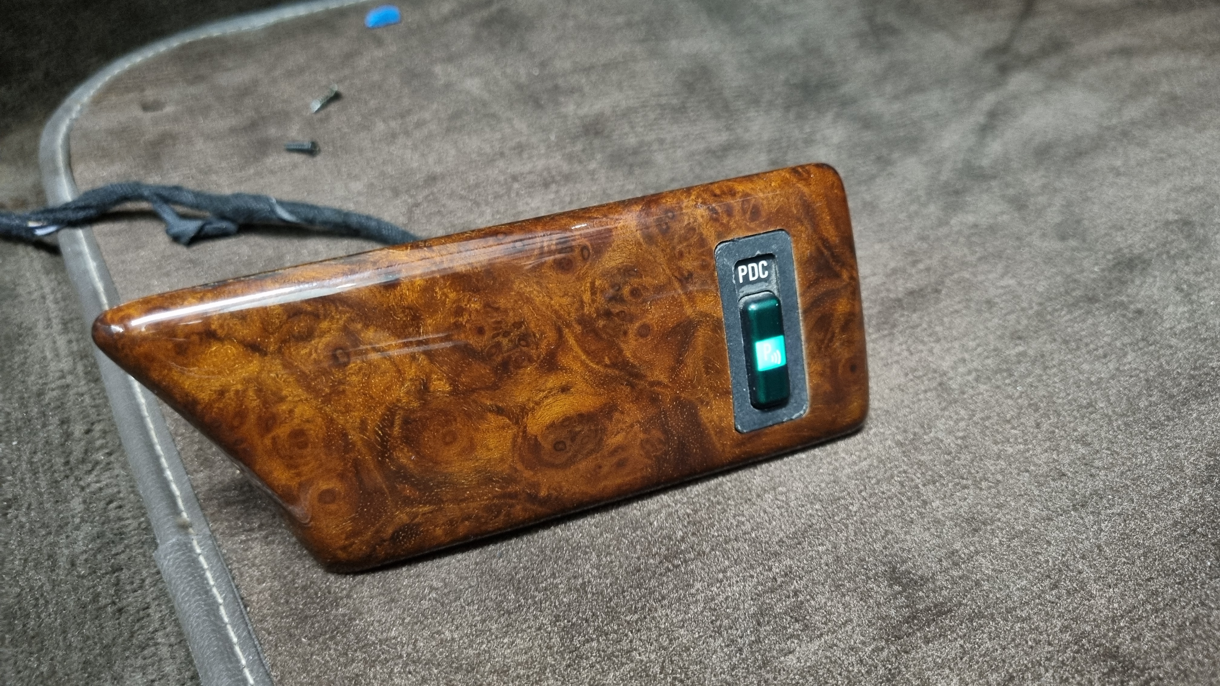

Jäi veel üle lahendada nupu probleem - kuhu see panna? Kuna minu autol olid juba olemas ASC ja EDC nupud, siis oli vasakpoolse nn. külgkonsooli mõlemad augud juba täidetud. Mina nägin kahte lahendusvarianti - hankida tulekõrguse regulaatoritega variandi (nivooamortidega polnud tuleregulaatorite jaoks vajadust) puitliist ja istutada lüliti sinna:
2024-03-28 18.03.39.jpg (3.56 MiB) Vaadatud 6122 korda
...või siis tekitada parempoolne külgkonsool nii nagu tehasejuhendis näidatud. Otsustasin minna teist teed ja nikerdasime selle ise valmis. Mõõtude osas oli abiks see, et ka käigukangi ümbrust katva puitplaadi alla oli märgitud lisakonsooli kontuur:
2024-03-28 23.07.03.jpg (3.52 MiB) Vaadatud 6122 korda

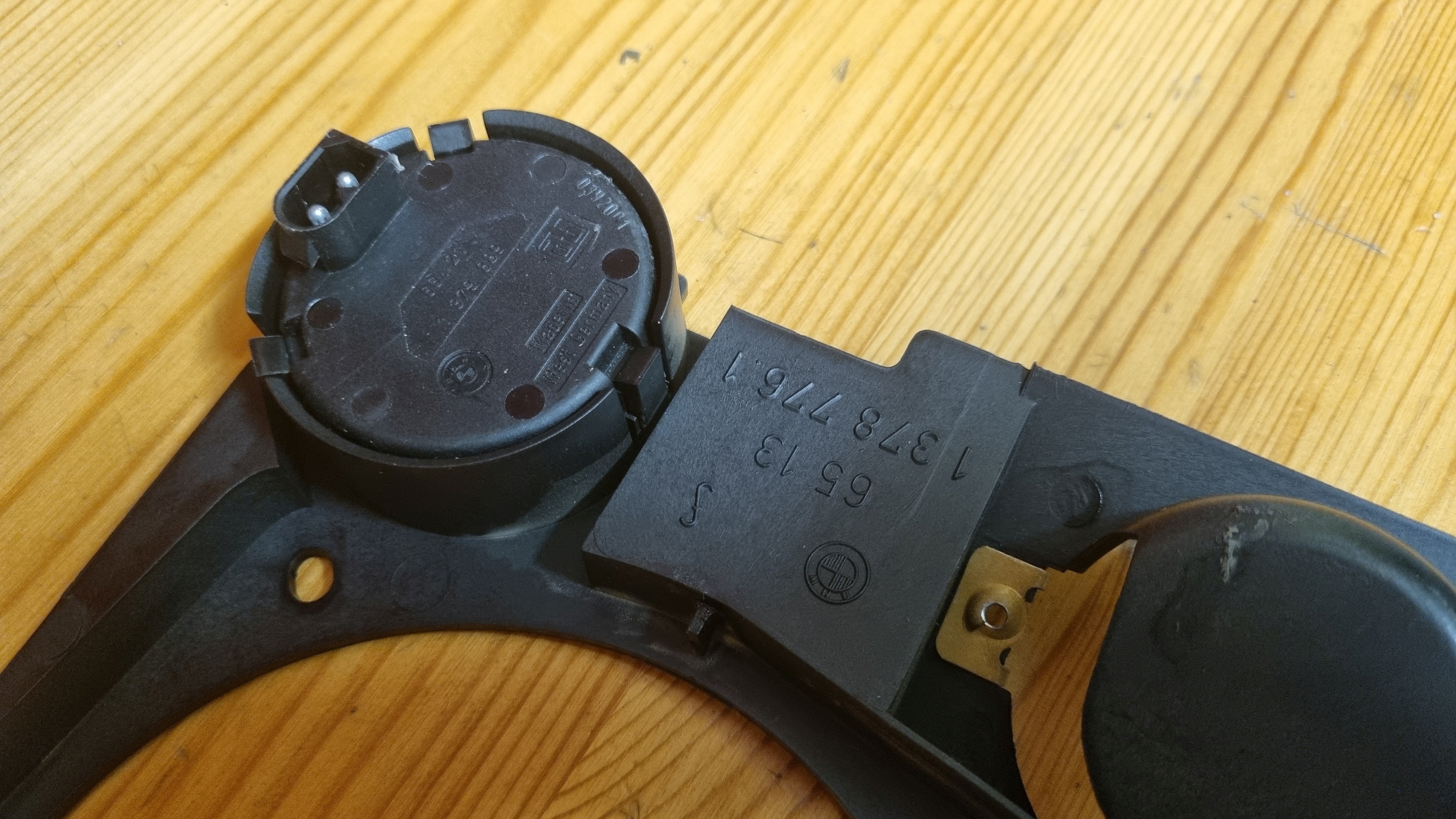

Tagumise "piiksuti" jaoks oli parema tagakõlari raamis pesa olemas:
2022-09-17 21.34.50.jpg (5.14 MiB) Vaadatud 6122 korda
2022-09-17 21.35.32.jpg (5.03 MiB) Vaadatud 6122 korda
Ăśhenduspistik oli kenasti tagaistmetaguse mĂĽramati taga ootamas :)

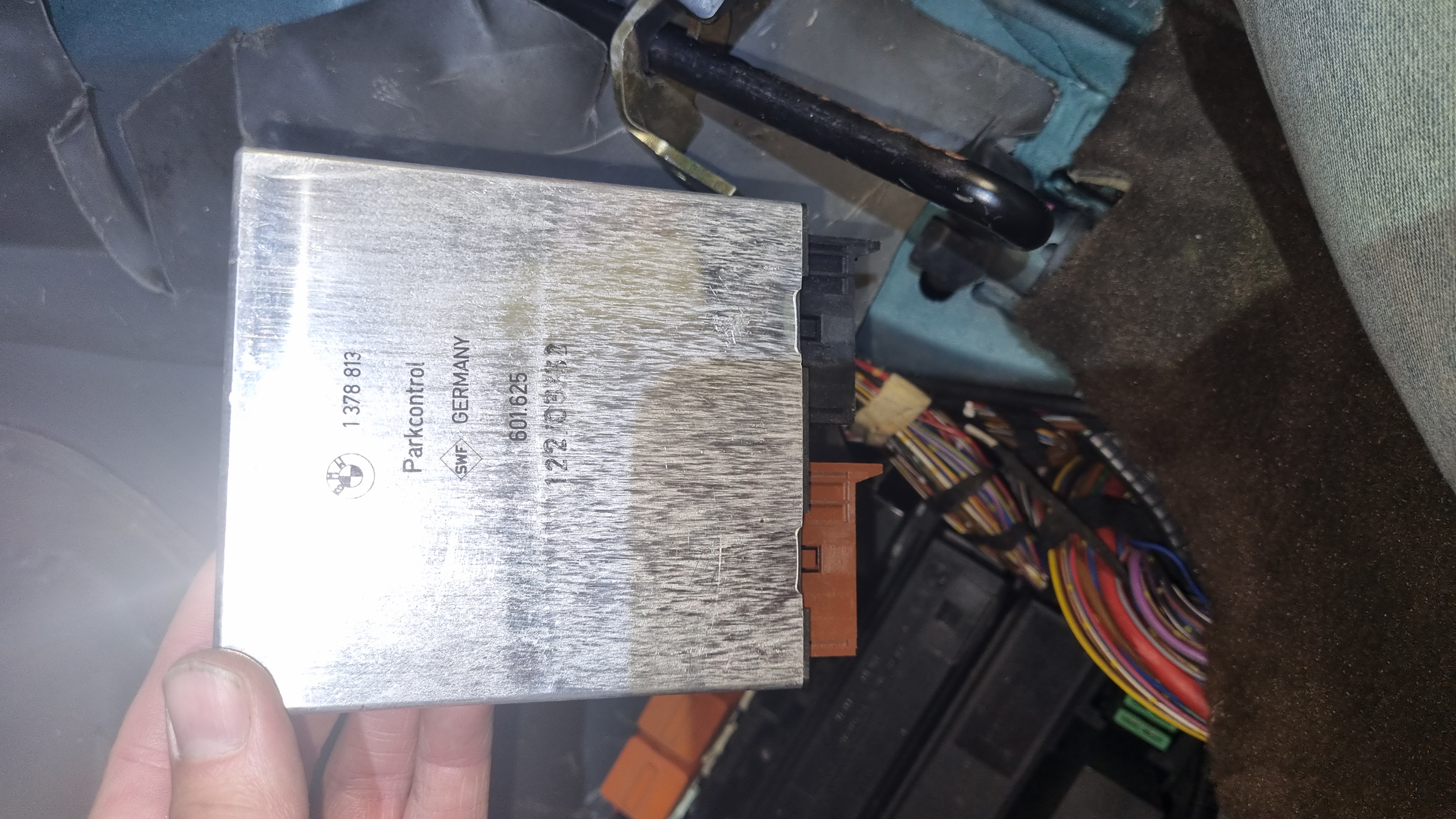

Esimene gong tuli asendada lisasisendiga versiooni vastu. Andurite ja juhtmooduli vahele jääva juhtmepuu paigaldamisest pilte ei teinudki, kuna seal midagi üllatavat ega keerulist ei olnud. Jäi üle juhtmoodul oma pessa istutada
2022-09-17 23.20.45.jpg (2.83 MiB) Vaadatud 6122 korda
Vist oligi kõik :roll: Mis te arvate, kas hakkas tööle? Õige - ei hakanud :P
Siis aga meenus, et tootmisaja jooksul uuendati pisut niiöelda "keremoodulit" (GM module) ja lisati uusi funktsioone. Õnneks oli üks uuem kohe proovimiseks võtta ja kõik hakkas tööle. Isegi kõik andurid olin osanud toimivad valida. No tore, see läks nüüd küll lihtsalt :D
Kokkuvõtteks ei tulnud ühtegi sentimeetrit omaalgatuslikku lisajuhet vedada ega ühtegi lisaauku puurida. No stange nahale küll, aga see oligi nii ette nähtud :P Mina olen igatahes tulemusega rahul ja kui BMW tehasel poleks olnud mulle mitteteadaolevaid takistusi uue tehnoloogia rakendamisega, oleks see omas ajas ennekuulmatu lisavarustus juba 1988 aastal saadaval olnud.

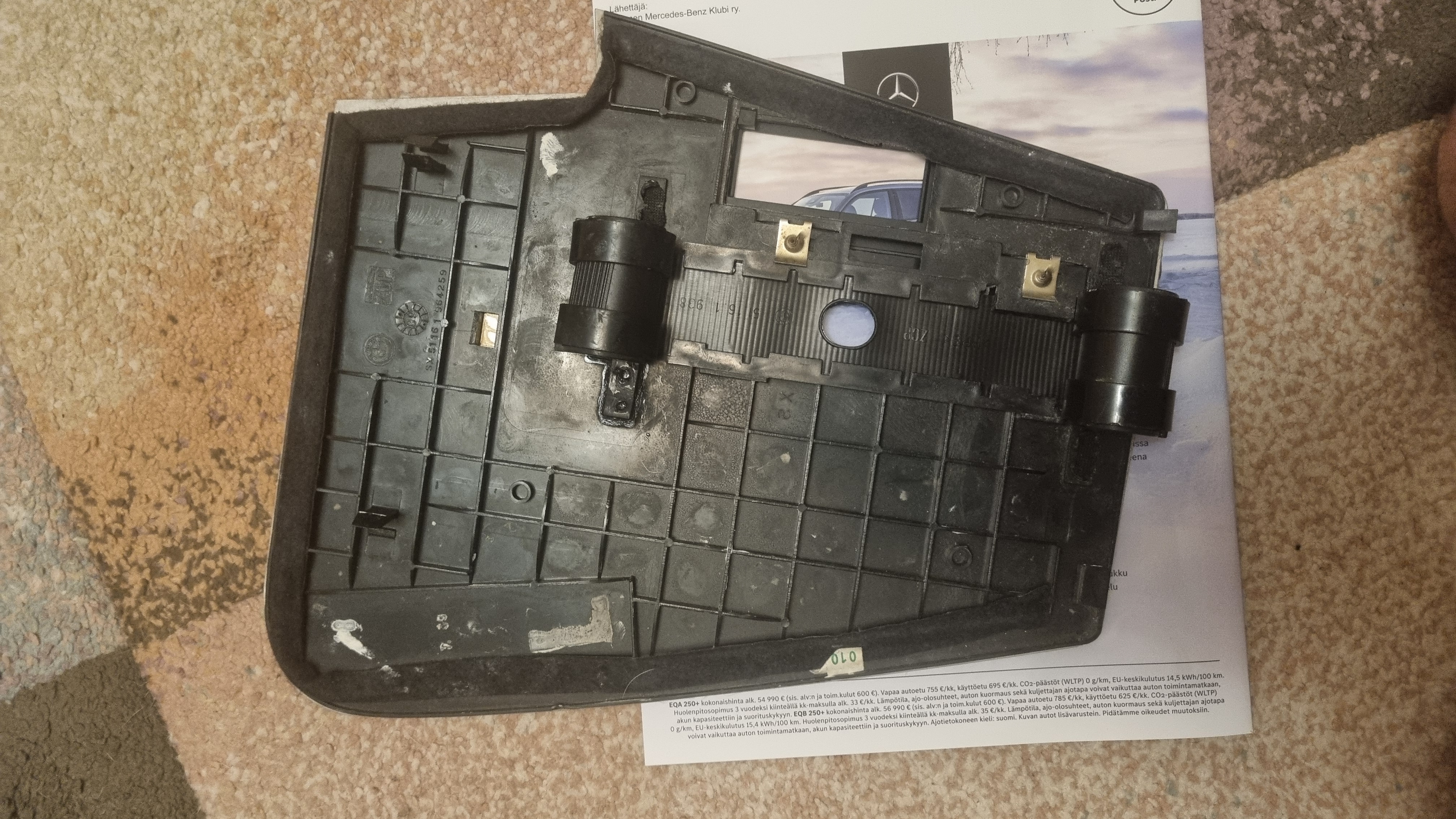

Ma nagu mäletaks, et ma olen seda asja isegi ETK's näinud, aga nüüd realoemist vaadates enam ei leidnud. Võis olla ka mikrofilmil...
Selle detaili valmistemise aluseks oligi pilt kasutusjuhendist ja käigukangiümbruse puitpaneeli alune väljalõikekontuur. Leidsin ühe pildi kuskilt sobitamisfaasi keskelt. Ega ta nii hea ei saanud kui tehaseasi ja ilmselt tahaksin seda veidi paremaks viimistleda. Pühvlinaha sain ühe doonoristme seljataguse tasku seest.
