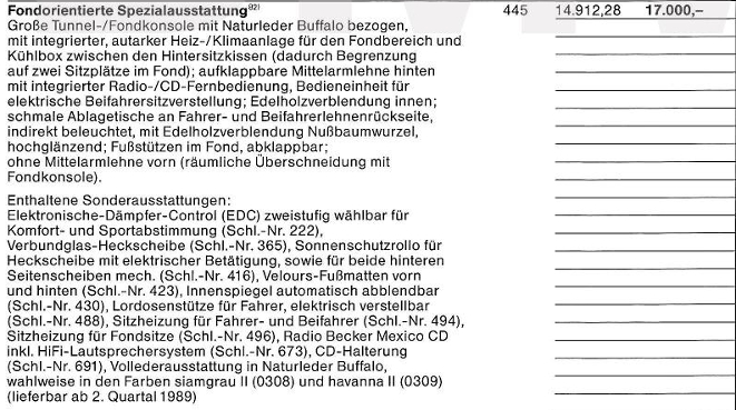

Kui palju selline auto aastal 1989 maksis? Selleks otsisin välja selle aasta hinnakirja "Preise PKW Programm, Stand: 13.02.1989"
Siit on näha, et "tavalise" 750iL eest tuli välja käia 130 000 saksa marka. Highline pakett lisas 17 000 DEM'i. Lisaks oli konkreetne sõiduk varustatud järgneva varustusega:
S240A LEATHER STEERING WHEEL STEERING WHEEL, LEATHER, 750'l lisatasuta
S302A ALARM SYSTEM ALARM SYSTEM, 500 DEM
S428A WARNING TRIANGLE WARNING TRIANGLE AND FIRST AID KIT, lisatasuta
S528A AUTOMATIC AIR RECIRCULATION CONTROL(AUC) AUTOMATIC AIR FLOW CONTROL, 340 DEM
S626A TEL.C-NETZ SIEMENS BEDIENHOERE TELEPHONE SIEMENS C2, 8300 DEM
S903A SONDERKONTROLLE STAND-f OTOWAG FOTOFAHRZEUG
S945 BERUECKS. PREISABHAENGIGKEIT
Seega kokku 156140 kohalikku rahaühikut hinnakirja järgi. Võrdluseks mõned suvalised baasmudelite hinnad samas ajast:

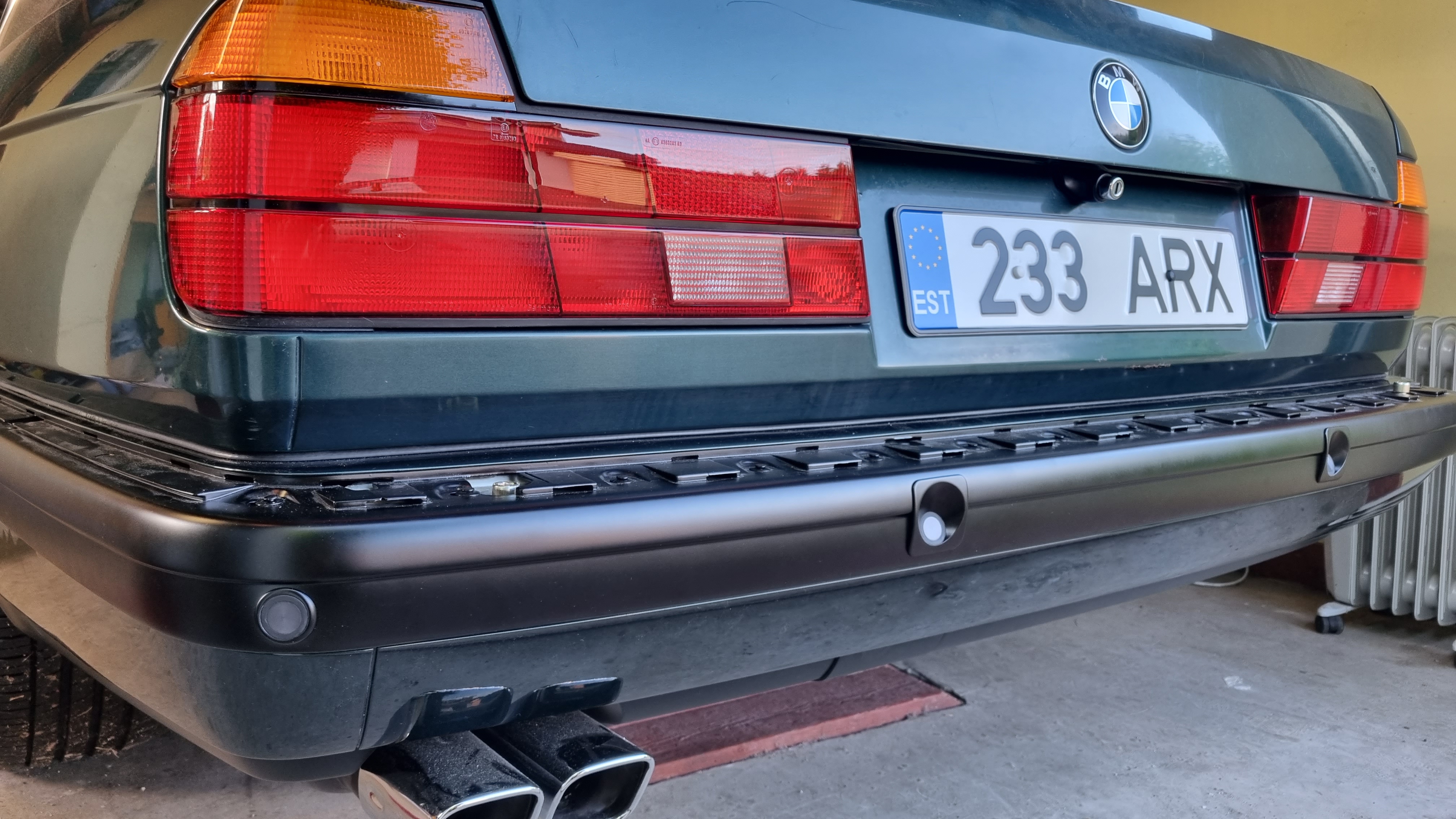

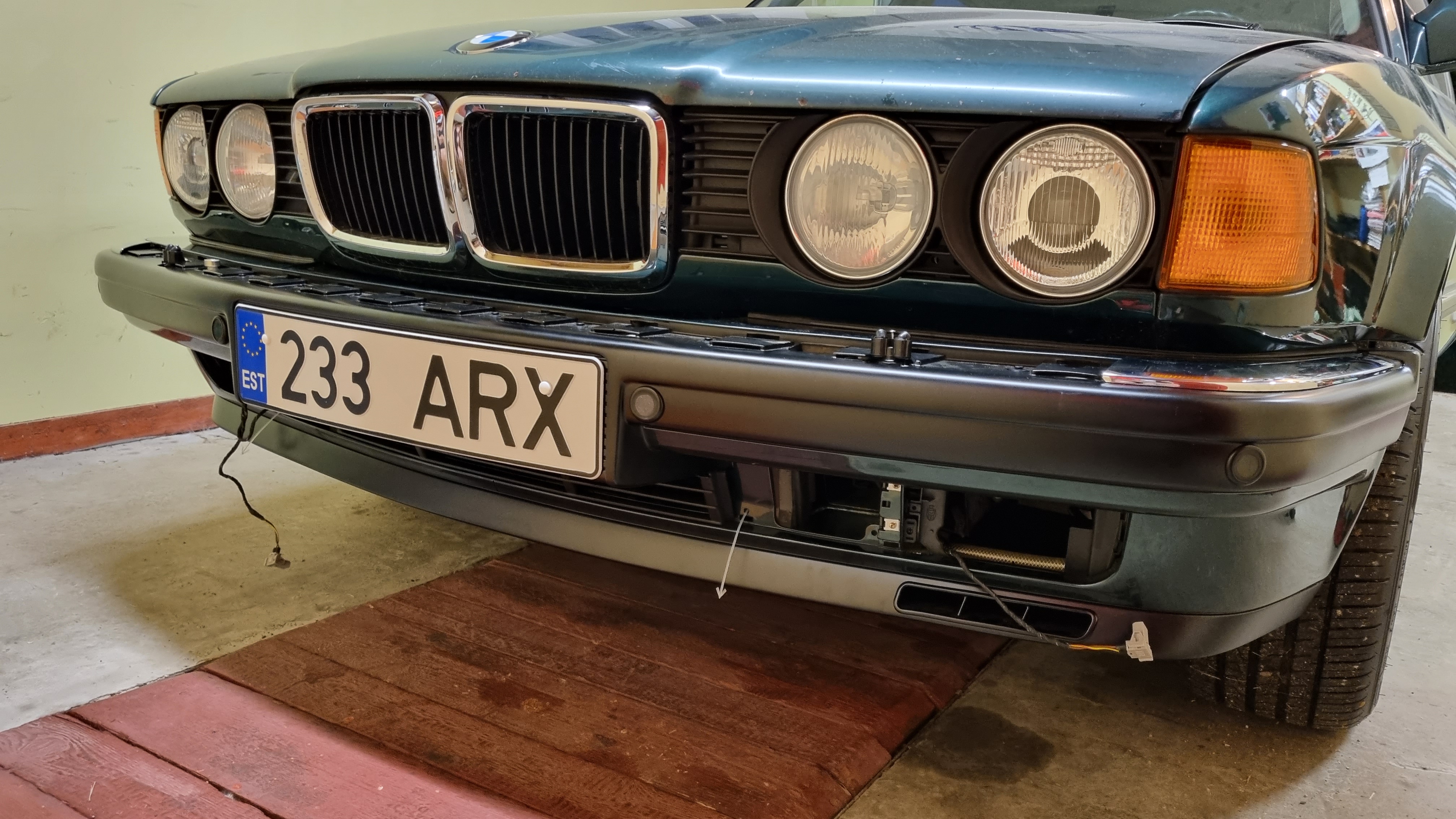

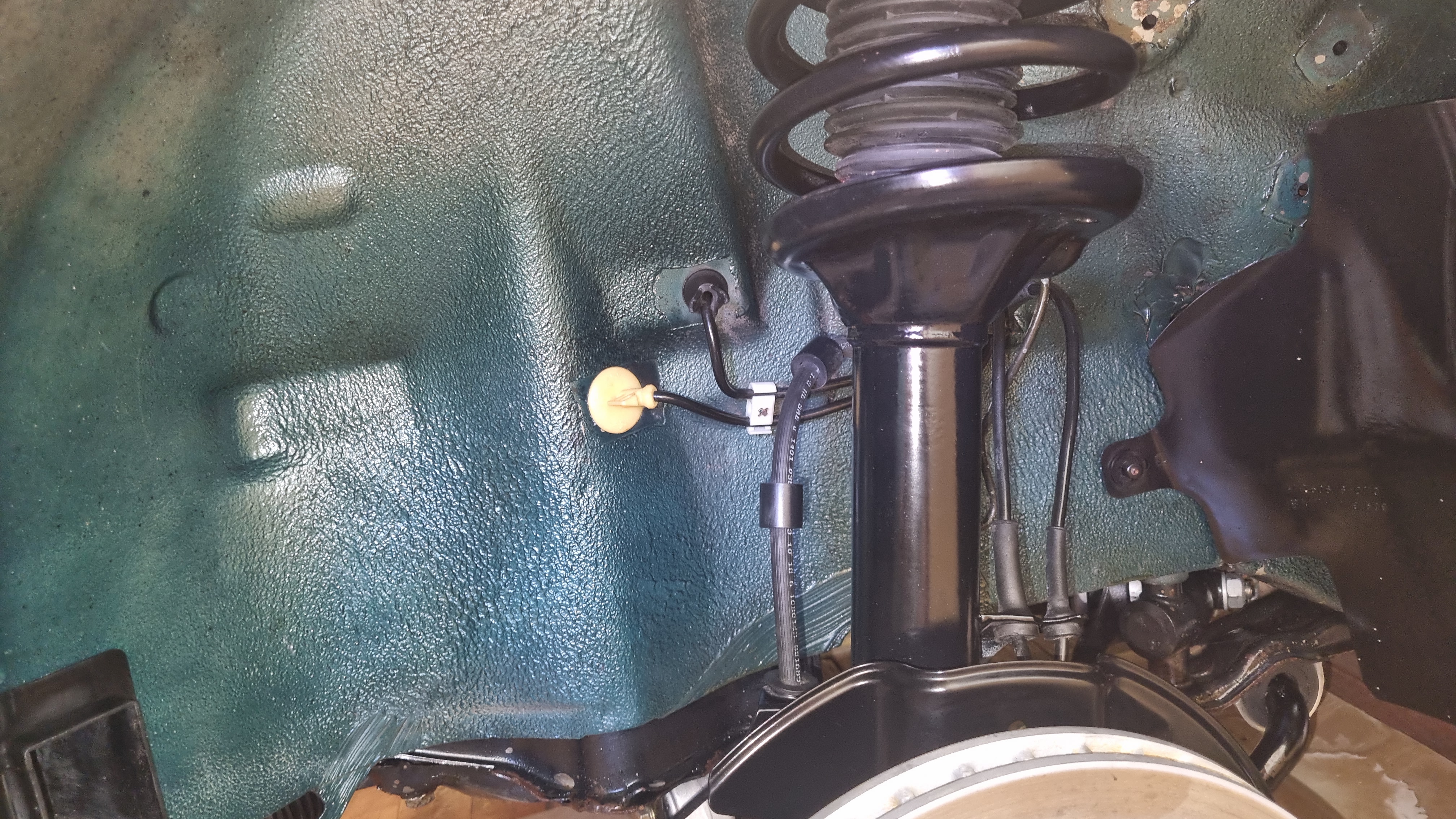

Räägiks veidi parkimisanduritest (Park Distance Control / PDC). Kindlasti olete märganud, et minu autol on need küljes. Antud foorumiteemas on neid ka ennem vihjamisi mainitud, aga selgitan siis täpsemalt. Nimelt tehasest neid minu autol ei olnud ja tegelikkuses muutus see lisa tellitavaks 1993 aastal (parandage kui eksin). Küll aga on 09.1988 välja antud kasutusjuhendis (lk. 43) süsteemi kirjeldus (märkega in Vorbereitung - ettevalmistamisel) ja nupu asukoha illustratsioon. Hilisemast 09.1989 kasutusjuhendist on see info aga välja võetud. Kuna minu auto on toodetud 07.1989, siis peaks 08.1988 manuaal olema niiöelda "kehtiv" :lol: .
Üldiselt ega nad autot ei kaunista, aga mulle nad kuidagi meeldivad. Nad isegi visuaalselt rõhutavad high-end olemust. Seega sai kunagi ammu juba üks komplekt endale lattu sisse võetud. Tehnilisest seisukorrast polnud paraku aimugi. Kuna ajust kerepoole minev juhtmepuu osa tundus olevat tugevalt integreeritud, siis polnud mul aimugi, kuidas seda paigaldada.

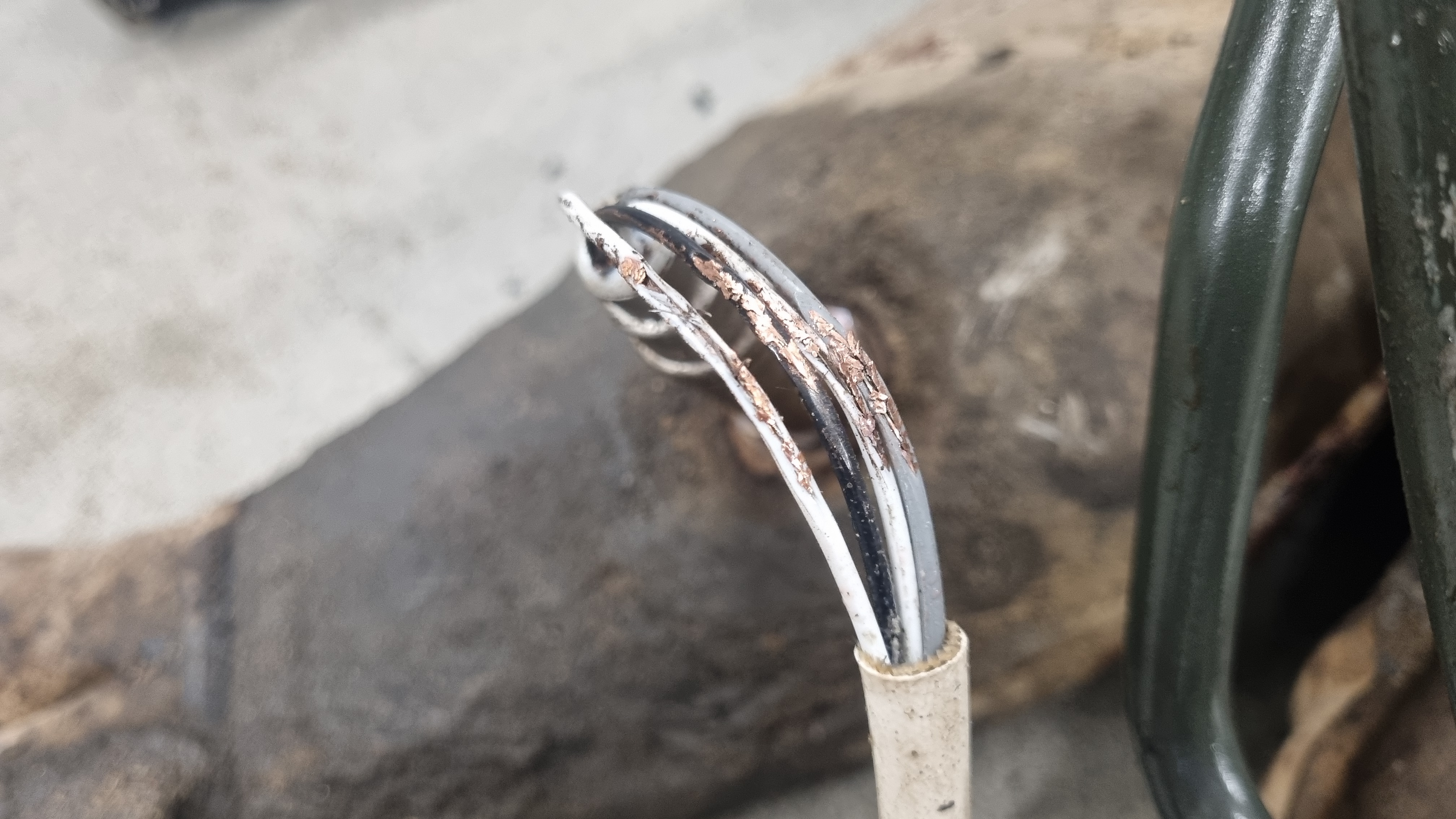

Hiljem selgus välitööde käigus, et märget "ettevalmistamisel" võis täiesti tõsiselt võtta, sest 1989a. autol oligi juhtplokist kere poole jääv kaabeldus juba paigas. Lisaks oli stange nahkade tagakülgedele markeeritud andurite kohad, et need oleks võimalik täpselt välja puurida.

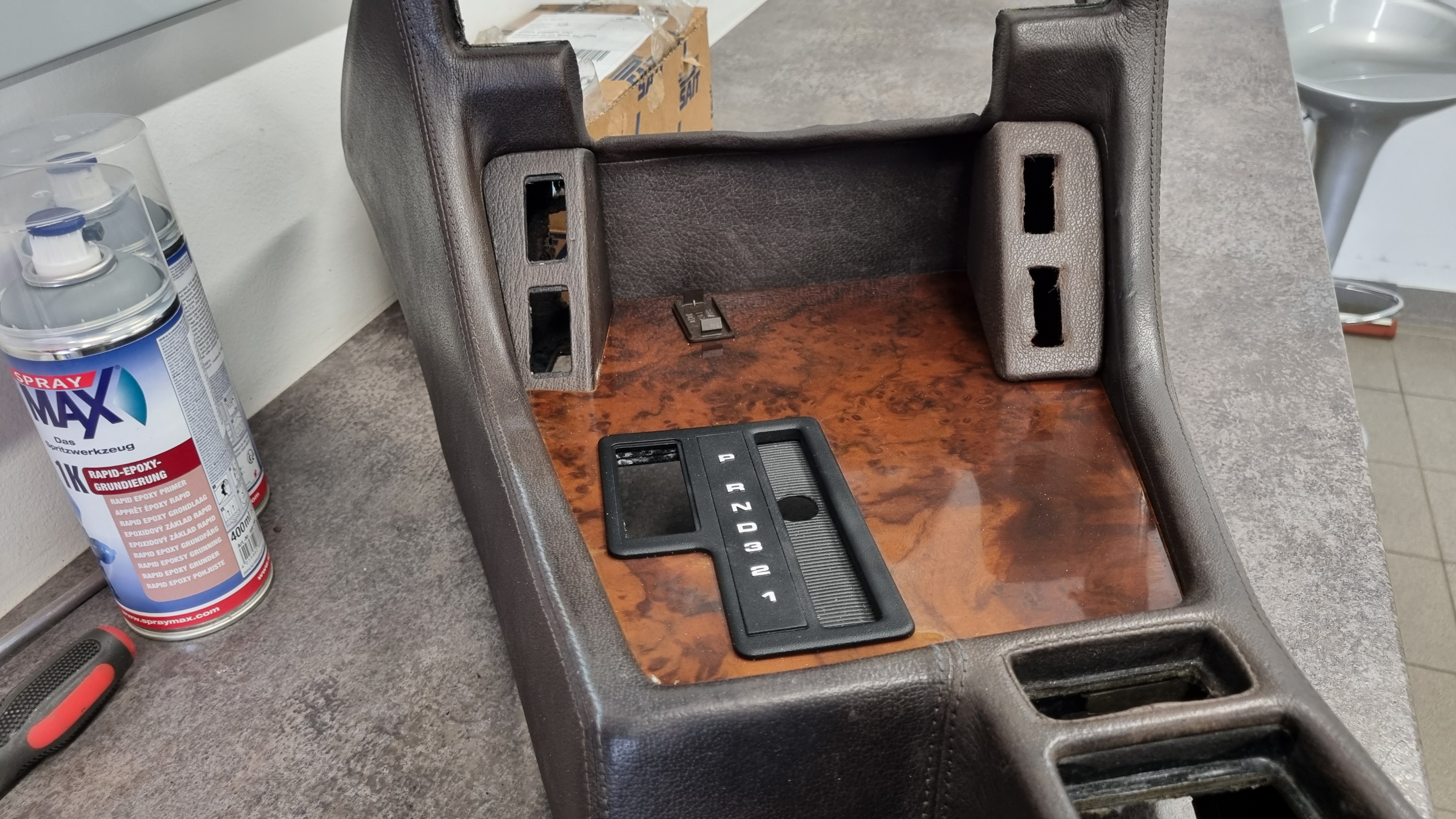

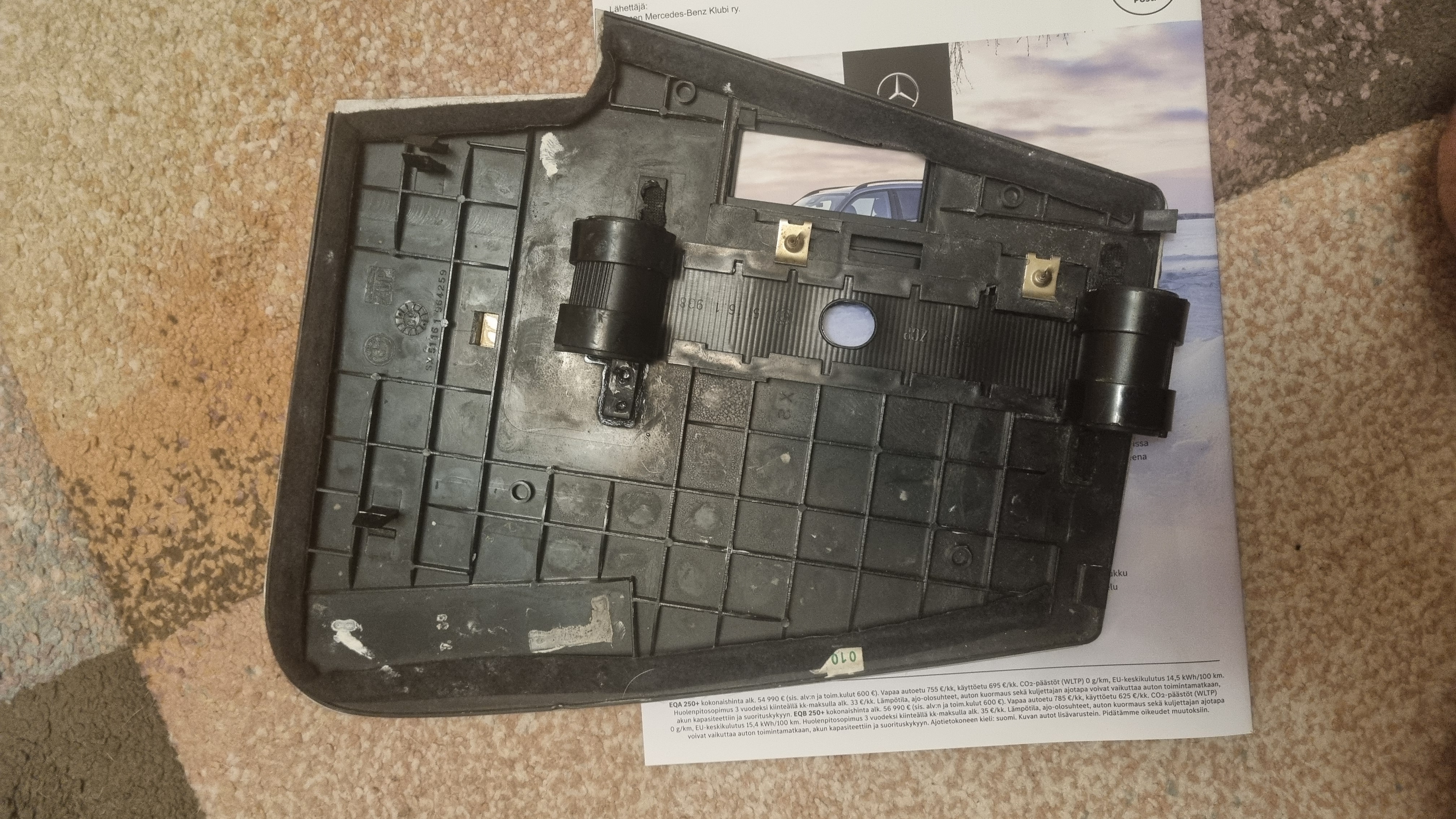

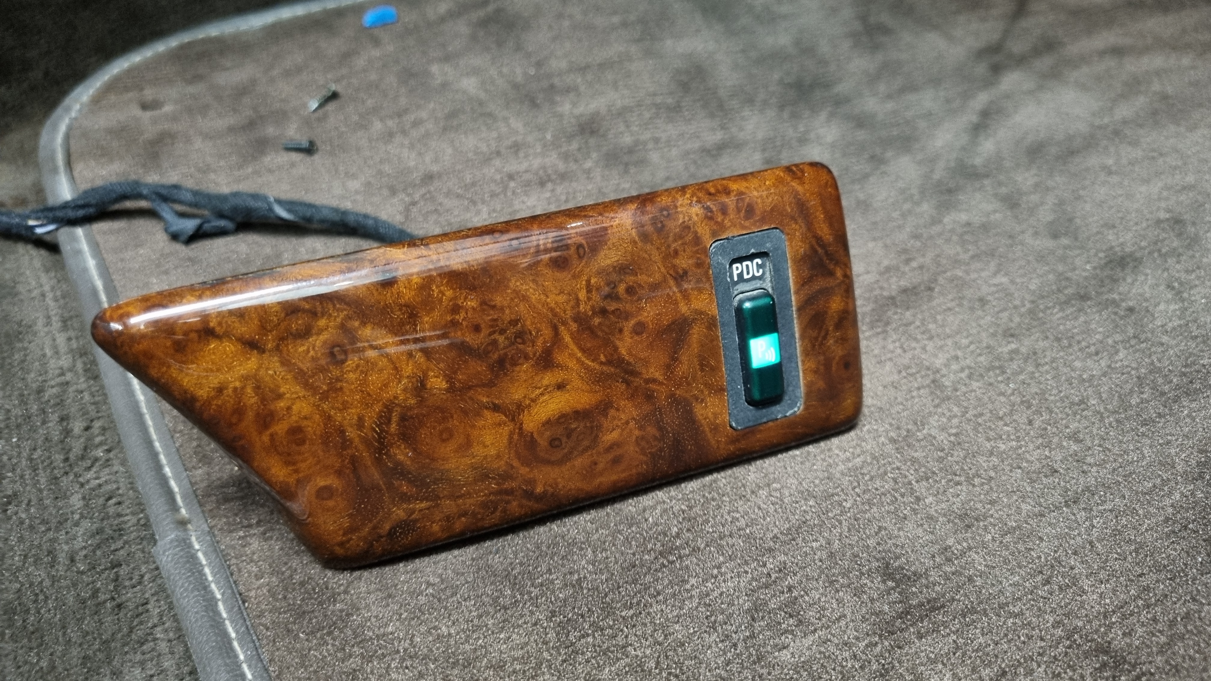

Jäi veel üle lahendada nupu probleem - kuhu see panna? Kuna minu autol olid juba olemas ASC ja EDC nupud, siis oli vasakpoolse nn. külgkonsooli mõlemad augud juba täidetud. Mina nägin kahte lahendusvarianti - hankida tulekõrguse regulaatoritega variandi (nivooamortidega polnud tuleregulaatorite jaoks vajadust) puitliist ja istutada lüliti sinna:
2024-03-28 18.03.39.jpg (3.56 MiB) Vaadatud 5415 korda
...või siis tekitada parempoolne külgkonsool nii nagu tehasejuhendis näidatud. Otsustasin minna teist teed ja nikerdasime selle ise valmis. Mõõtude osas oli abiks see, et ka käigukangi ümbrust katva puitplaadi alla oli märgitud lisakonsooli kontuur:

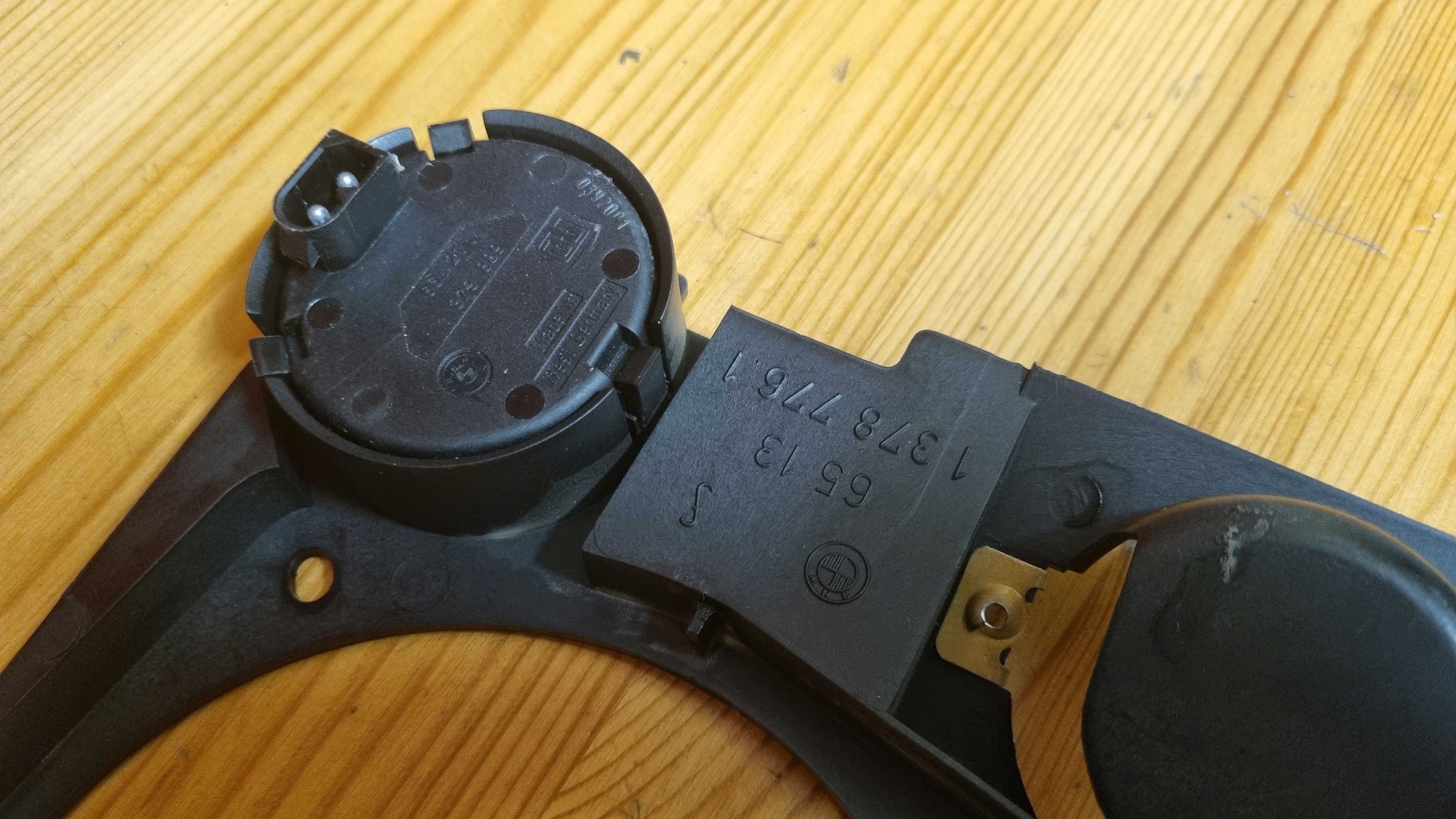

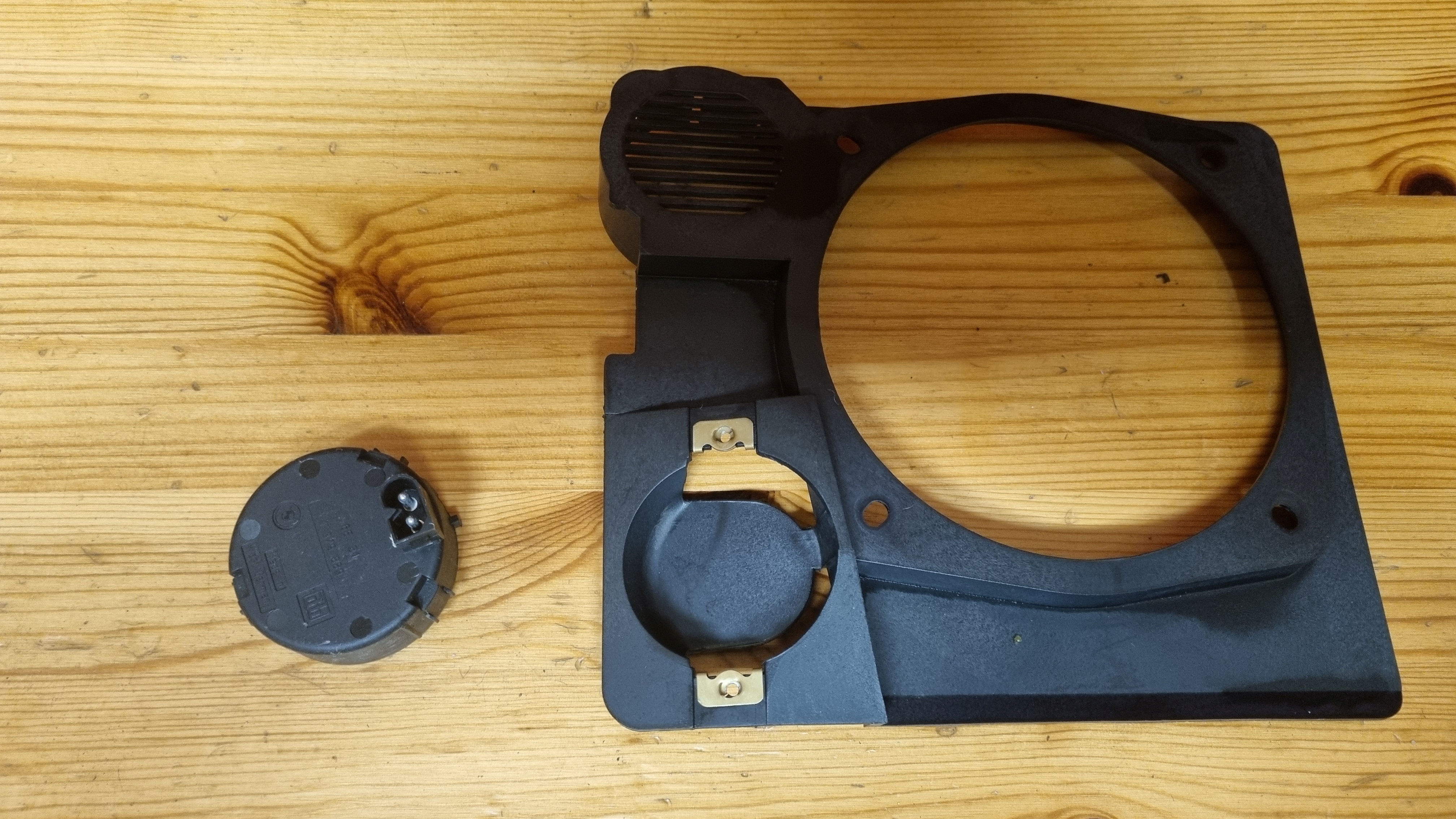

Tagumise "piiksuti" jaoks oli parema tagakõlari raamis pesa olemas:
2022-09-17 21.34.50.jpg (5.14 MiB) Vaadatud 5415 korda
2022-09-17 21.35.32.jpg (5.03 MiB) Vaadatud 5415 korda
Ühenduspistik oli kenasti tagaistmetaguse müramati taga ootamas :)

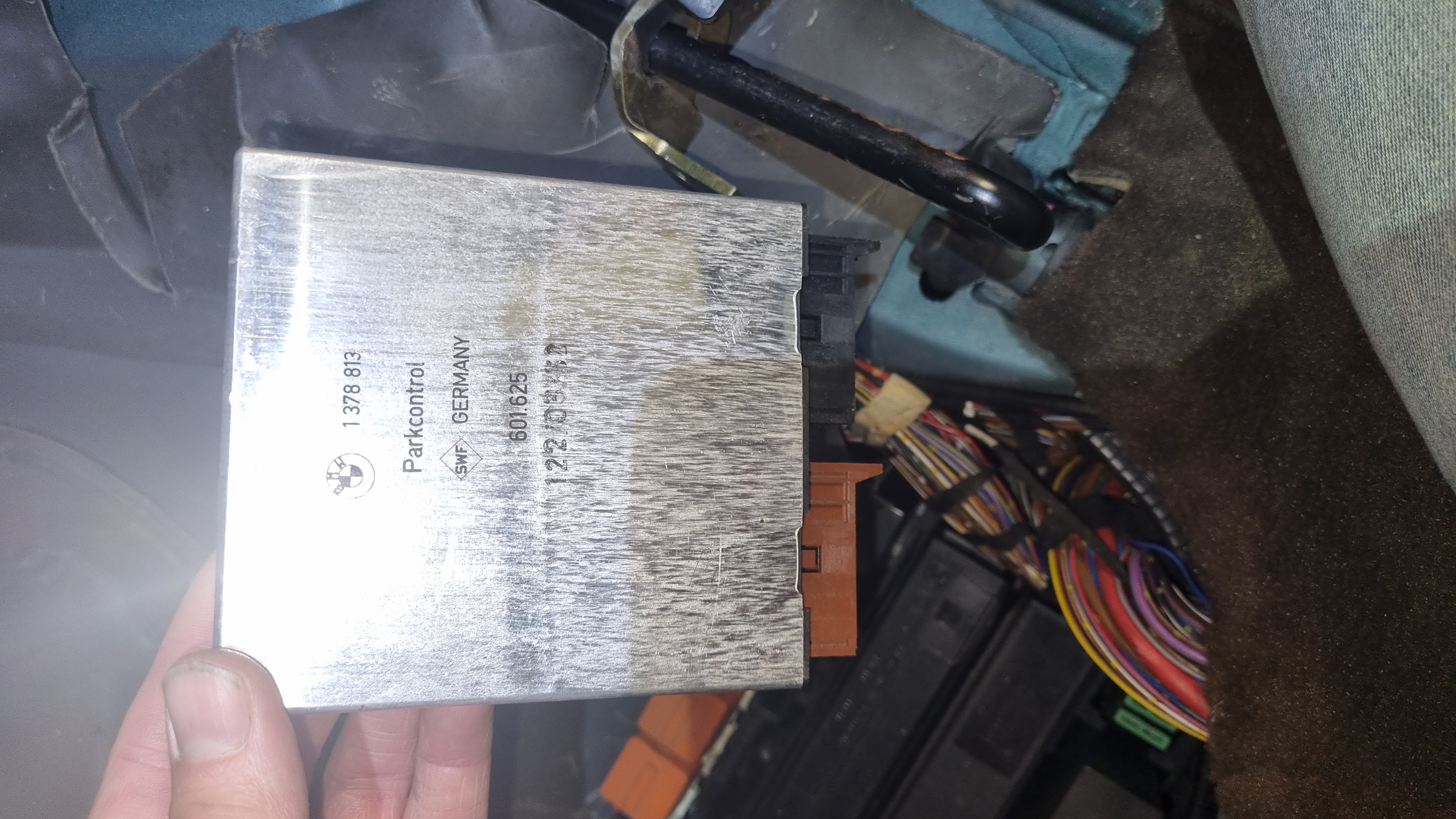

Esimene gong tuli asendada lisasisendiga versiooni vastu. Andurite ja juhtmooduli vahele jääva juhtmepuu paigaldamisest pilte ei teinudki, kuna seal midagi üllatavat ega keerulist ei olnud. Jäi üle juhtmoodul oma pessa istutada
2022-09-17 23.20.45.jpg (2.83 MiB) Vaadatud 5415 korda
Vist oligi kõik :roll: Mis te arvate, kas hakkas tööle? Õige - ei hakanud :P
Siis aga meenus, et tootmisaja jooksul uuendati pisut niiöelda "keremoodulit" (GM module) ja lisati uusi funktsioone. Õnneks oli üks uuem kohe proovimiseks võtta ja kõik hakkas tööle. Isegi kõik andurid olin osanud toimivad valida. No tore, see läks nüüd küll lihtsalt :D
Kokkuvõtteks ei tulnud ühtegi sentimeetrit omaalgatuslikku lisajuhet vedada ega ühtegi lisaauku puurida. No stange nahale küll, aga see oligi nii ette nähtud :P Mina olen igatahes tulemusega rahul ja kui BMW tehasel poleks olnud mulle mitteteadaolevaid takistusi uue tehnoloogia rakendamisega, oleks see omas ajas ennekuulmatu lisavarustus juba 1988 aastal saadaval olnud.

Selle detaili valmistemise aluseks oligi pilt kasutusjuhendist ja käigukangiümbruse puitpaneeli alune väljalõikekontuur. Leidsin ühe pildi kuskilt sobitamisfaasi keskelt. Ega ta nii hea ei saanud kui tehaseasi ja ilmselt tahaksin seda veidi paremaks viimistleda. Pühvlinaha sain ühe doonoristme seljataguse tasku seest.

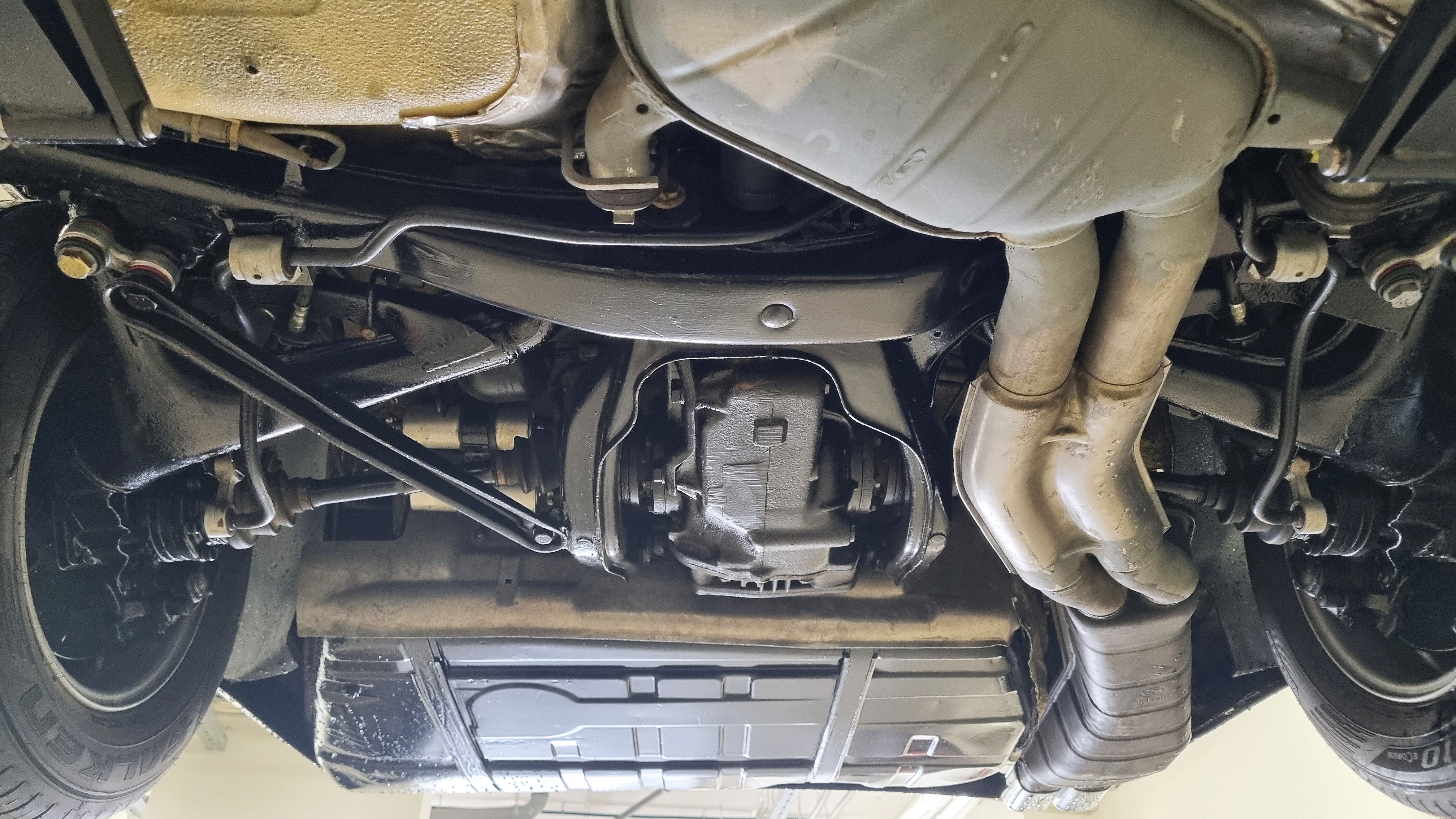

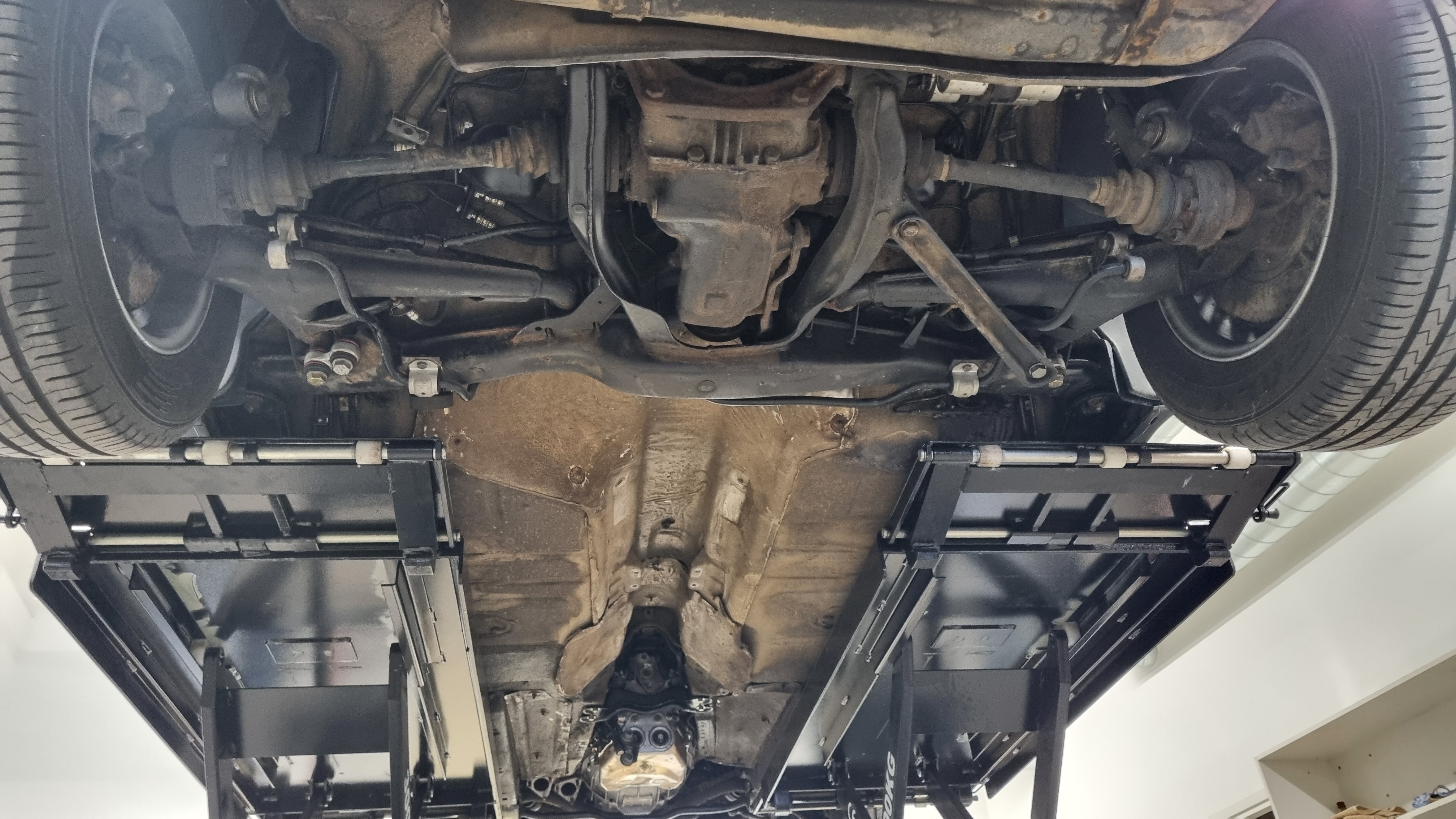

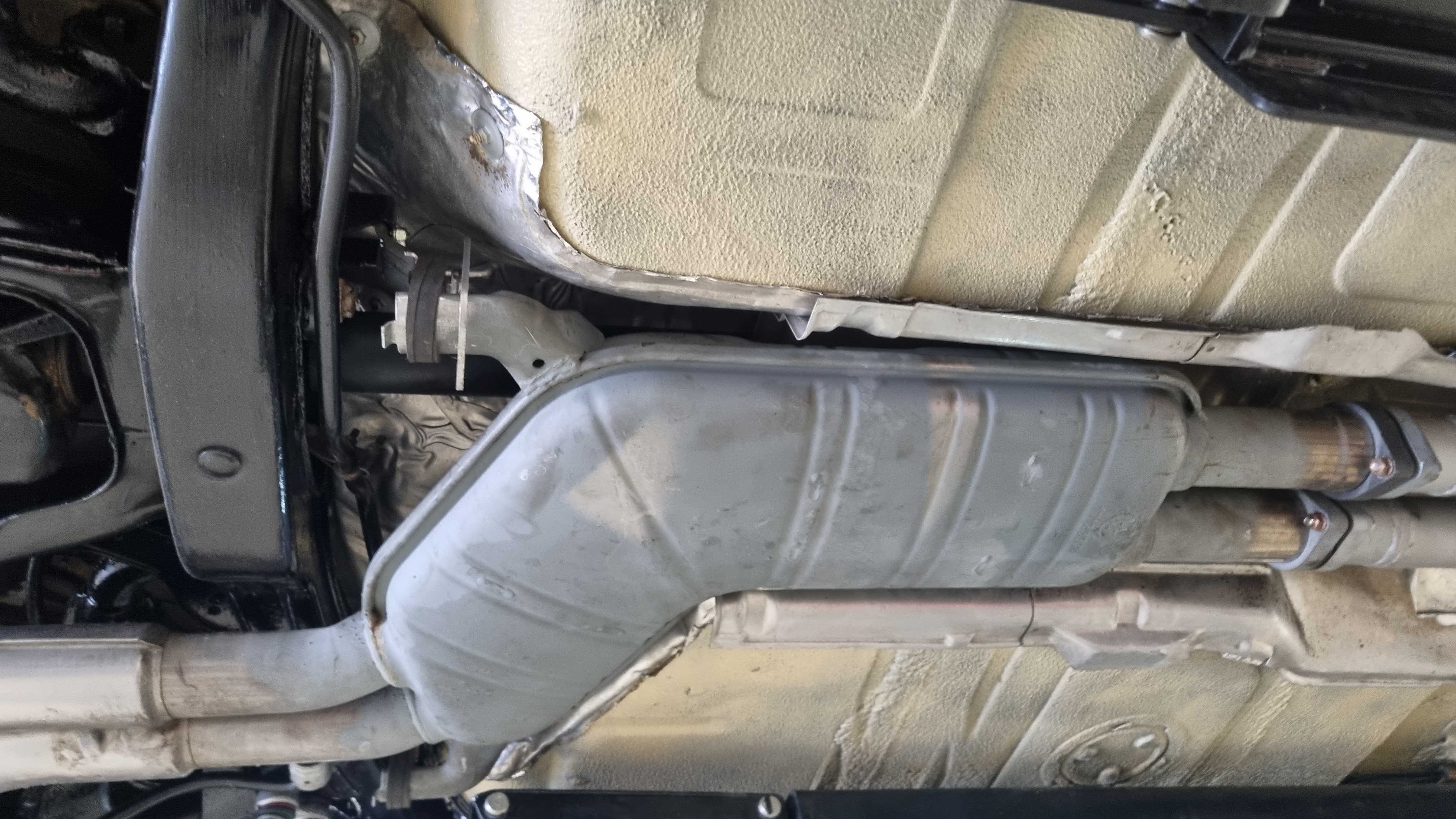

Juba enne Saue Klassikut hakkas mootor kergelt lonkama ja peale üritust läks asi eriti hulluks. Mõningase veaotsingu järel jõudsime ka tõenäolise süüdlaseni (või ohvrini), milleks osutus lambda anduri juhe. Kardaan oli ilmselt vaesekest kaasa kutsunud - jumal teab mis eesmärgil. Tema aga ei tahtnud minna :lol:
2025-08-29 15.38.51.jpg (2.46 MiB) Vaadatud 4235 korda
Noo ja kuna sumps juba maha tuli, siis... you know the drill :P
Teise asjana võtsime käigukasti maha, sest käiguvahetused polnud sujuvad ja kast lekkis ka mõnuga. Kast käis Märjamaal remondis ja peale tööde teostamist küsis meister muigega: "kas see auto sõitis ka?" Minu jaatavat vastust ta vist uskuma ei jäänudki. Kaasa sain igatahes kastitäie soolikaid, mis sealt välja roogiti ja uutega asendati.
Kui juba kardaan küljest võetud, siis sai lähemalt riste ja vahepukki näpuvahel mudida. Nicht gut - ja läksid needki spetsialistide kätte.
Lisaks avanes peale mainitud sõlmede eemaldamist ideaalne võimalus põhi puhtaks teha.
2025-08-29 16.45.24.jpg (2.87 MiB) Vaadatud 4235 korda
2026-03-26 14.11.17.jpg (2.83 MiB) Vaadatud 4235 korda
No ja kuidas sa jätad selle "ekspluatatsioonilise määrdumisega" tagasilla puutumata :roll:

Ilus. Remondimehed/ naised, kes oma tööd armastavad ja on omaala spetsialistid kipuvad arvama, et kergelt lonkav auto ei sõida, pole auto :) . Just puutusin kokku oma hobika pihustite taastajaga, kes samuti küsis, et kas see auto sul liikus ka? :) Lahe, mulle tegelikult meeldib selline seltskond.
320i 83a. E91 09a.
Postitusi: 2297
Kas tagasild läks ainult puhastamisega nii heaks või pidi värviga kaasa aitama?
Postitusi: 3176
See sai peale pesu päris hea, aga siiski tahtis uut värvikihti saada. Aeg teeb oma töö.

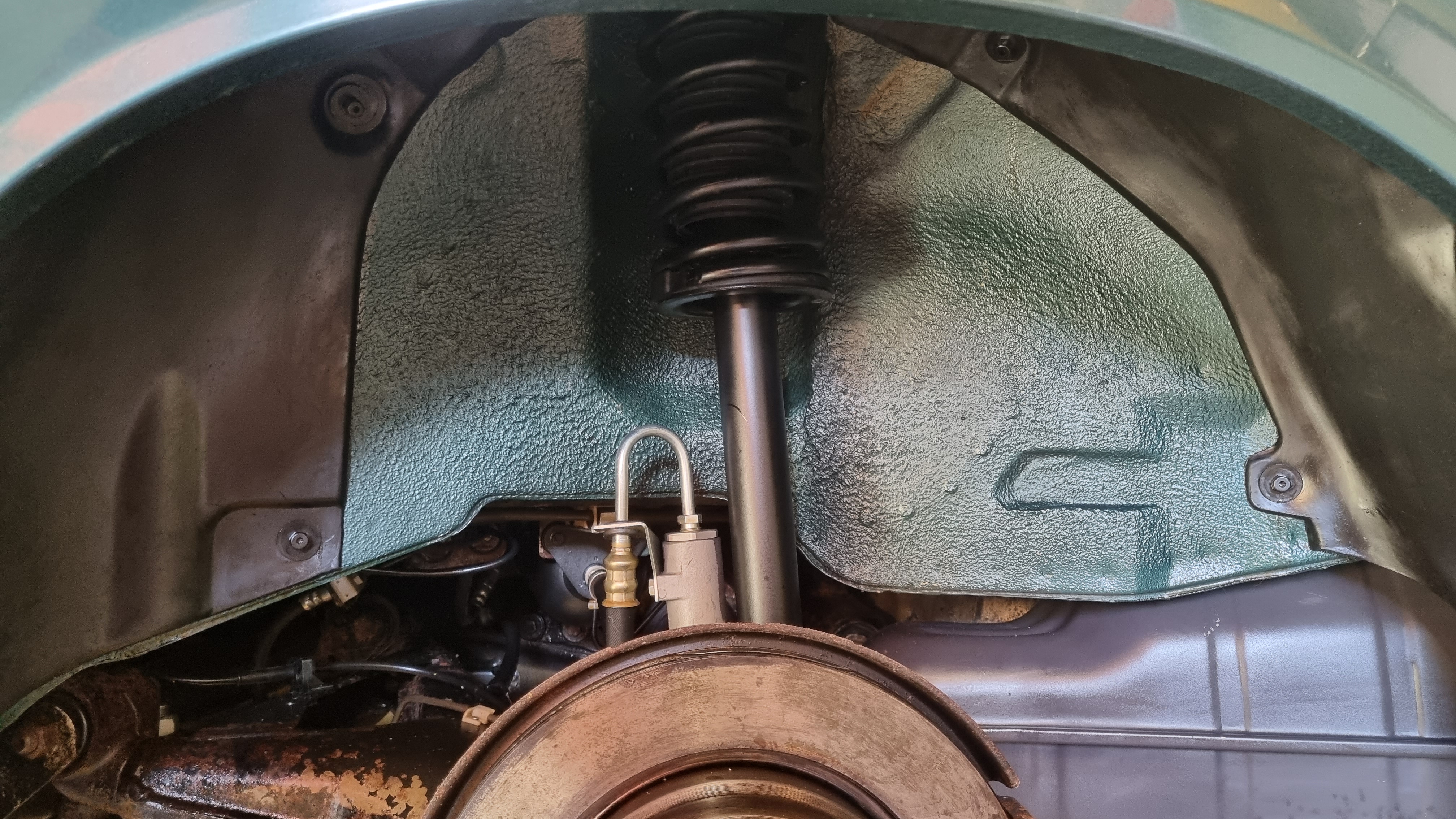

Meeldetuletuseks sobrasin oma arhiivis veidi ringi ja leidsin mõned võikad kaadrid:
Postitusi: 3176

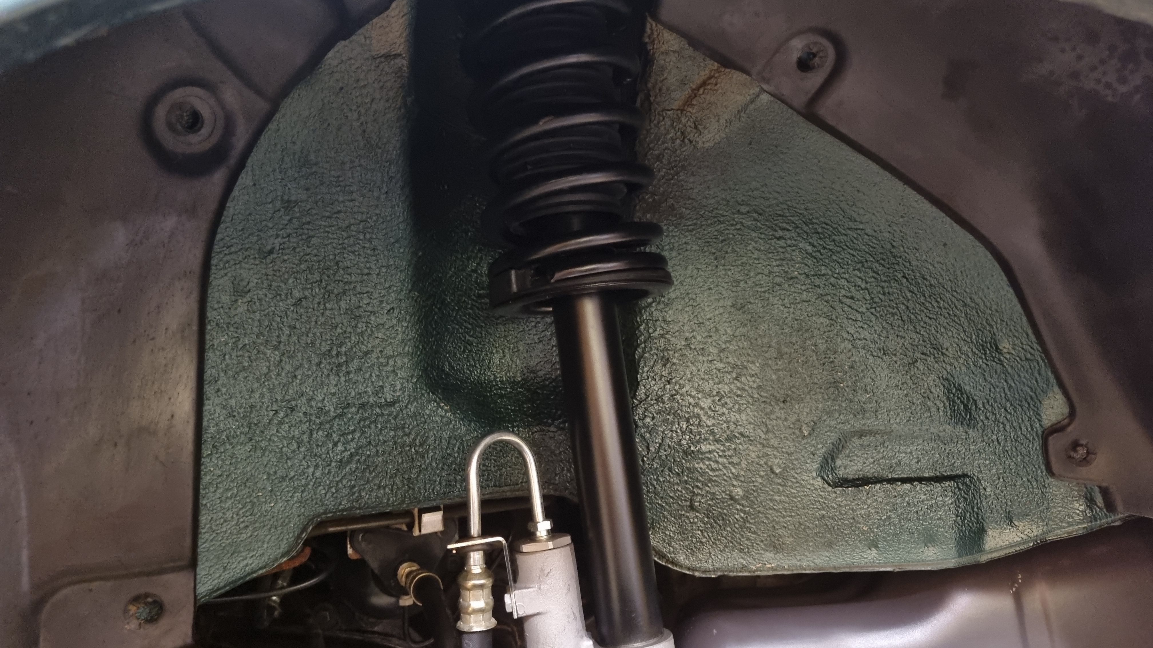

Eelneva jubeduse neutraliseerimiseks panen paar retrospektiivis pilti aastast 2023 kui ma olin just rattakoopad puhtaks kasinud.
2023-08-05 11.48.48.jpg (3.08 MiB) Vaadatud 4073 korda
2023-08-04 17.58.38.jpg (3.21 MiB) Vaadatud 4073 korda
2023-08-02 22.42.56.jpg (2.76 MiB) Vaadatud 4073 korda

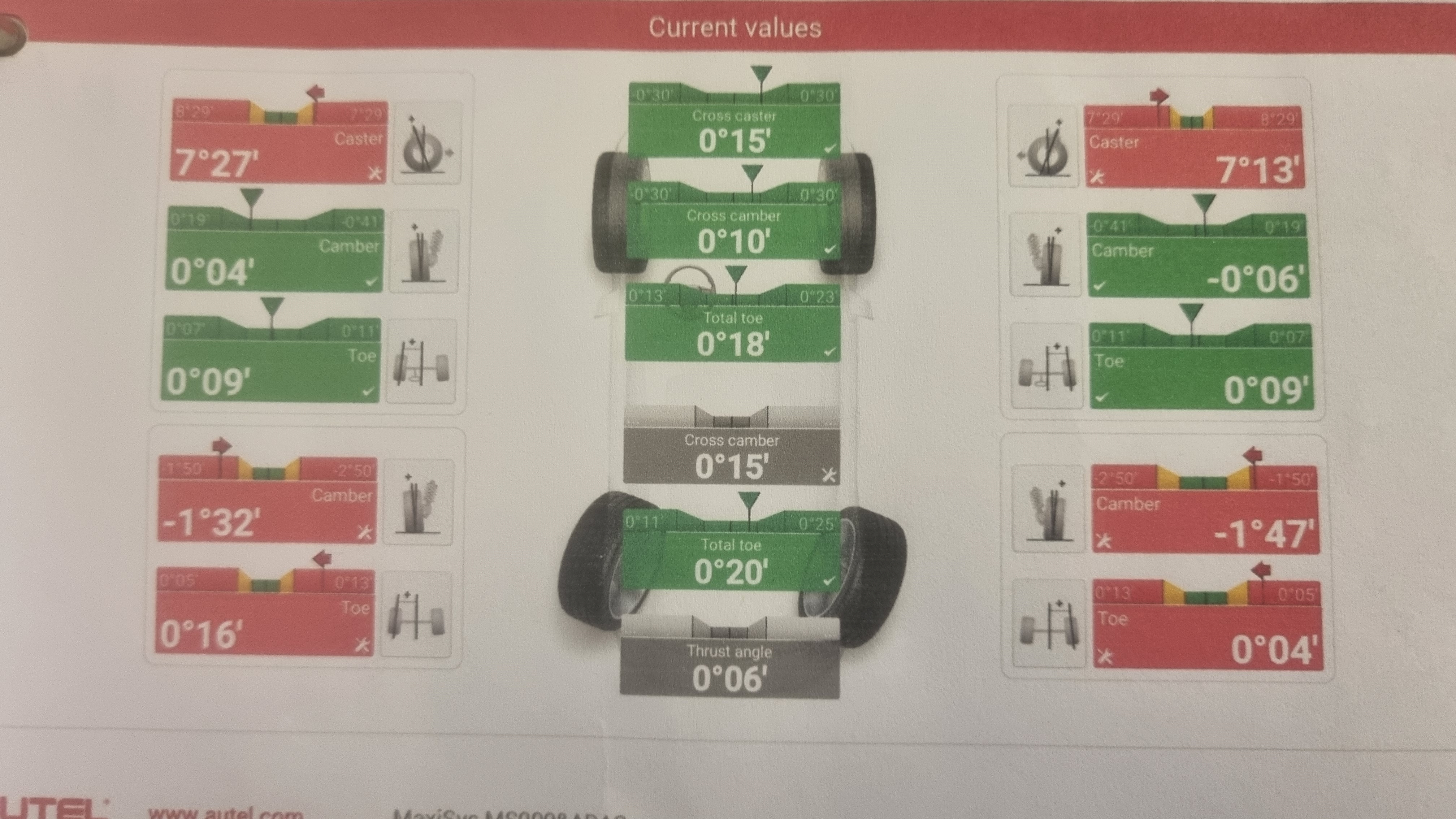

Küsin targemate arvamust sillageomeetria kohta, täpsemalt tagasilla oma. 750'i stendis väljamõõdetud väärtused olid "punases":
kalle/camber
Taga vasakul -1°32' (norm -1°50...-2°50')
Taga paremal -1°47' (norm -1°50...-2°50')
kokkujooks/toe
Taga vasakul 0°16 (norm 0°05'...0°13')
Taga paremal 0°04' (norm 0°05'...0°13')
* Kas selliste väärtuste korral peaks midagi ette võtma? Tagasild seal teatavasti reguleeritav ei ole.
* Mis sellise kõrvlekalde põhjus võiks olla?
2026-04-09 11.44.08.jpg (4.07 MiB) Vaadatud 3879 korda
Postitusi: 1483
Mingi kõvem füüsiline pauk tagasilla piirkonda võib ka selliseid anomaaliaid põhjustada.
Õõtshoova pukse oled sellel autol kunagi vahetanud?
E12 ja E28 jaoks tehti tehasest ekstsentrilisi õõtsapukse (kas E32 kasutab vist sama puksi?), nende abiga saaks ratta kallet ja kokkujooksu veidi peenhäälestada küll.
Külgkalde pärast suurt muretseda pole põhjust. Kokkujooksu võiks minuarust paika sättida, see "punases jooksuga" tagasild ilmselt võib mõnevõrra rohkem rehvi süüa.
tiit
Postitusi: 125
Liitunud: 10 Nov 2010 11:37
Postitus Postitas tiit »
Mina nende numbrite pärast ei muretseks. Kokku jooks ja Kalle on otseselt seotud auto kõrgusega. Oleks rohkem kütust paagis, oleks kalde numbrid ilmselt rohelised.
Ja kokku jooks, tundub, et sild on natuke viltu või mõõdeti kööbakalt. Auto jookseb ikka otse. Ehk, siis taga sillas on keskmiselt 0°12 toe.
VB need suured puksid on ära vajunud. Õõtsa puksid peaks väga kaua vastu pidama. Kas sellel autol on õõtsa kummi puksid, või liuglaagrid?
