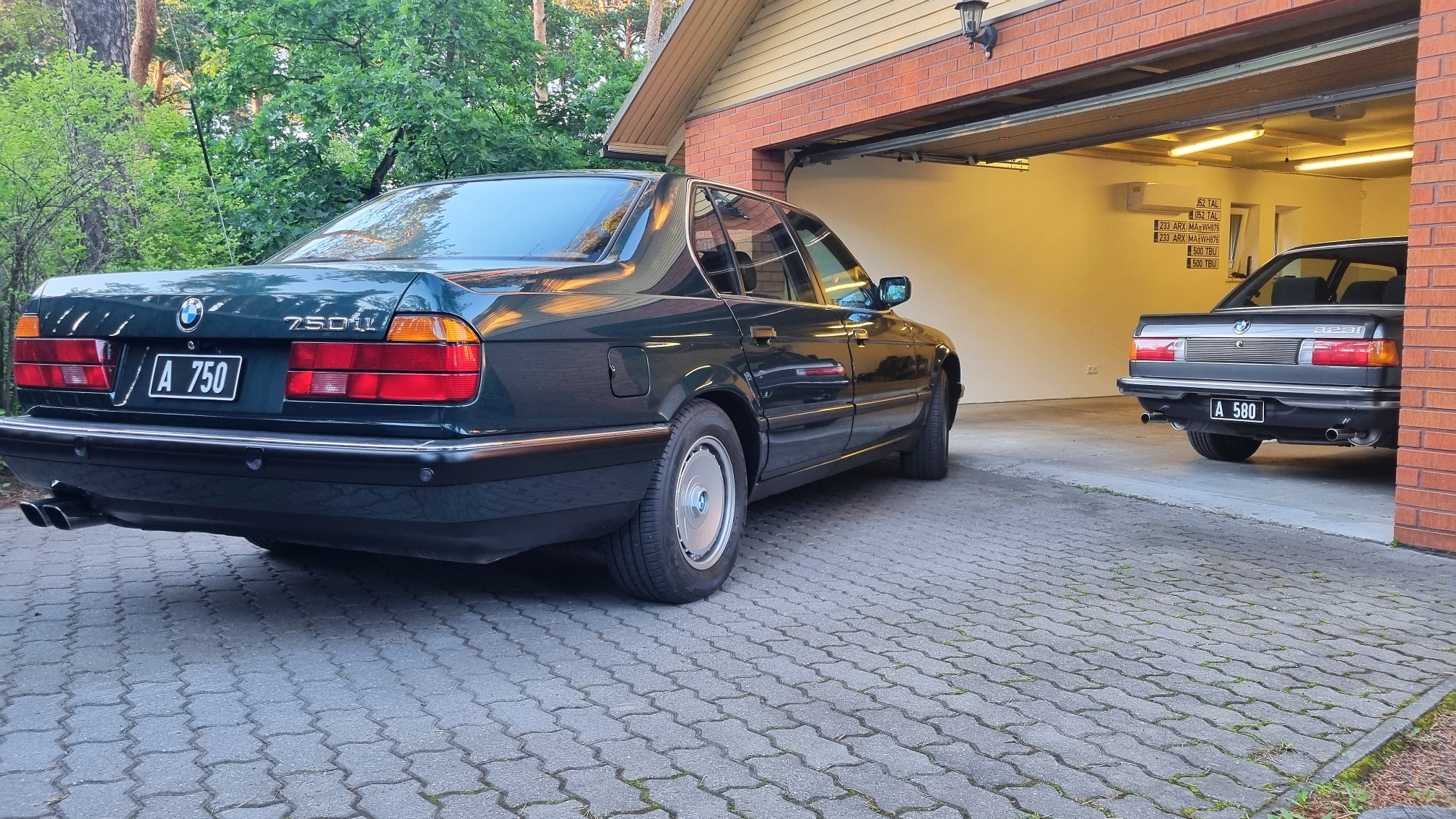

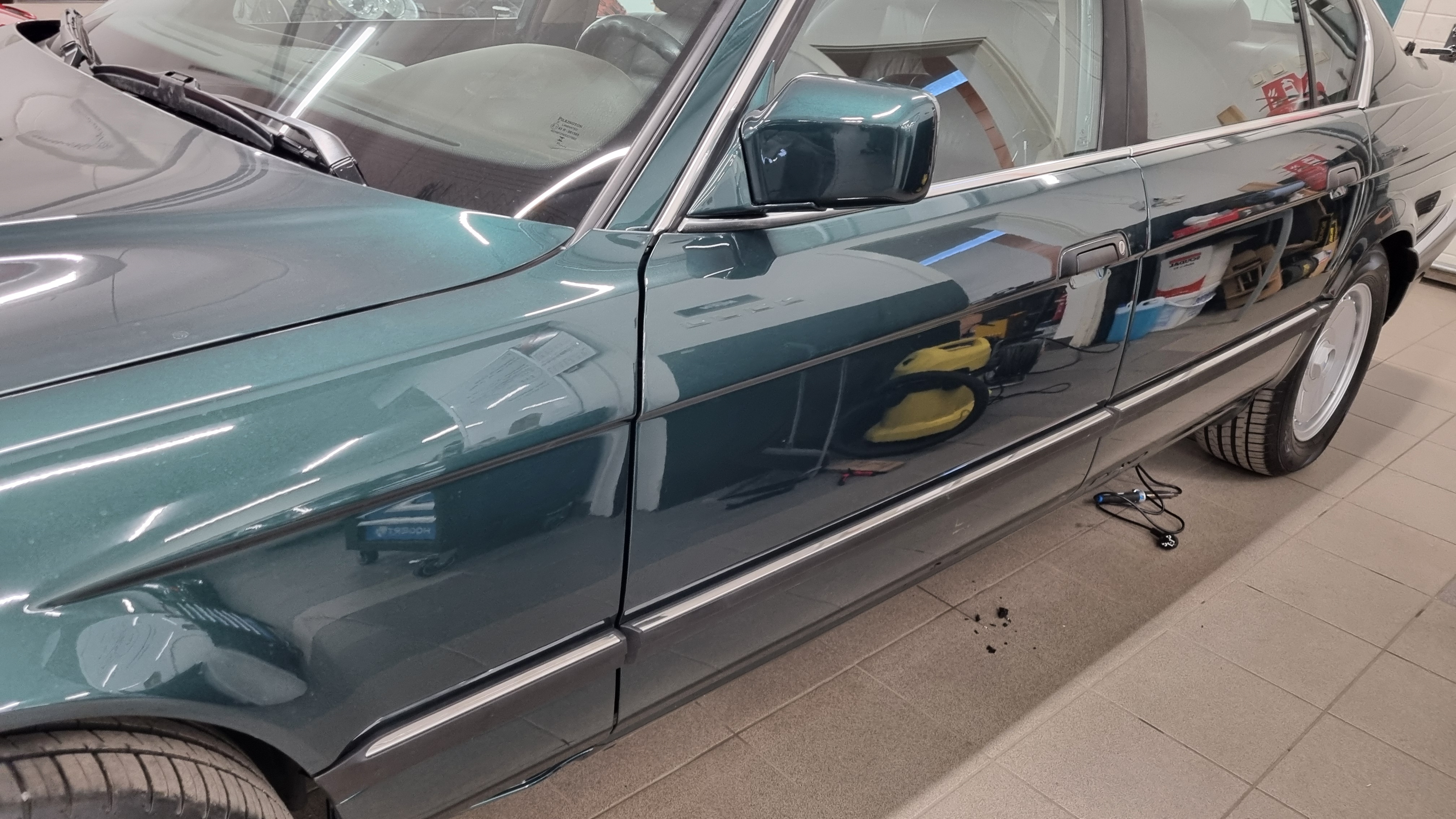

Postitatud: 05 Aug 2024 21:39
Postitas nuga
Siin veelgi mustem :lol:
2024-06-21 21.44.36.jpg (2.06 MiB) Vaadatud 14495 korda

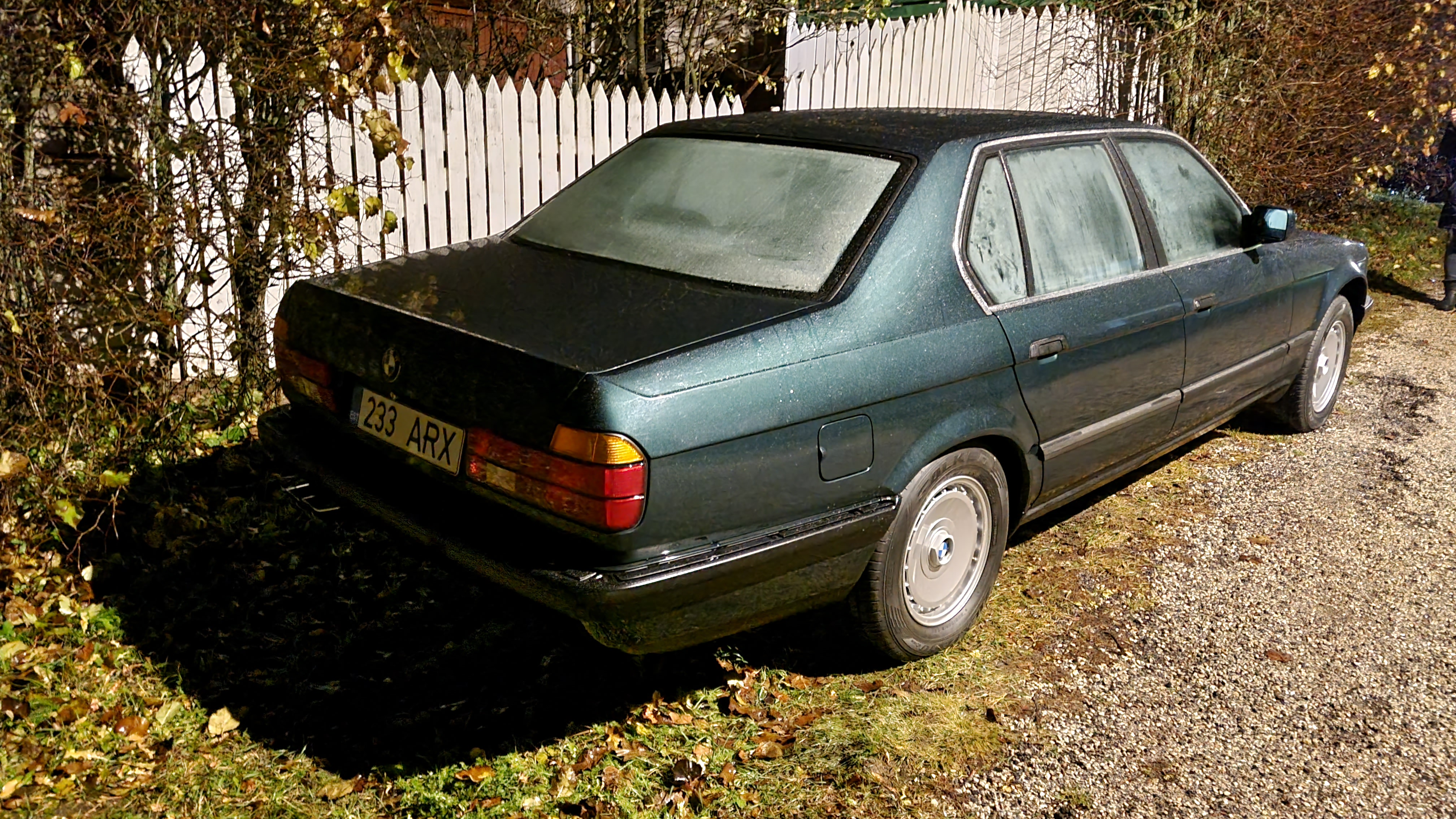

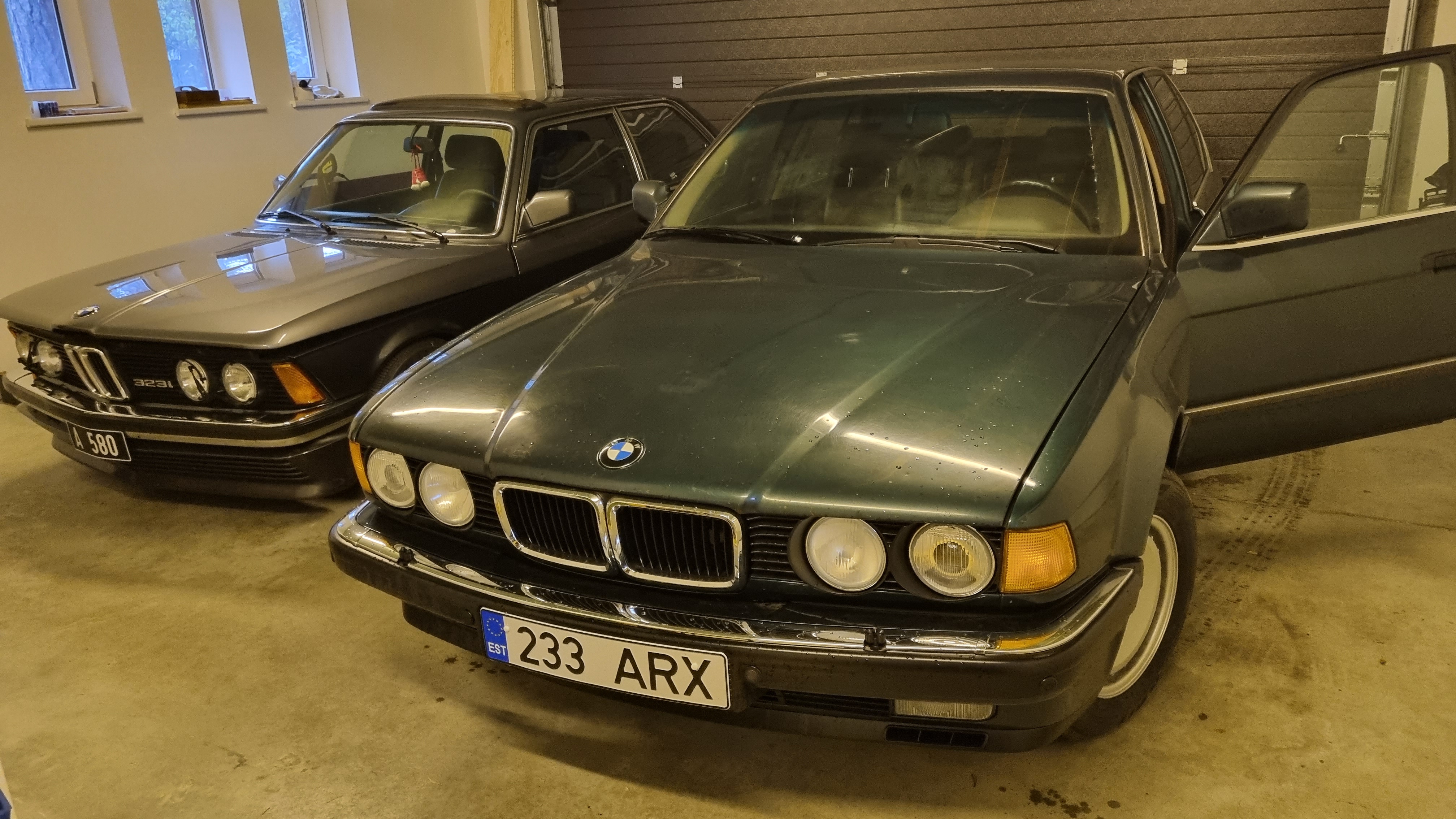

Postitatud: 26 Nov 2025 23:35
Postitas nuga

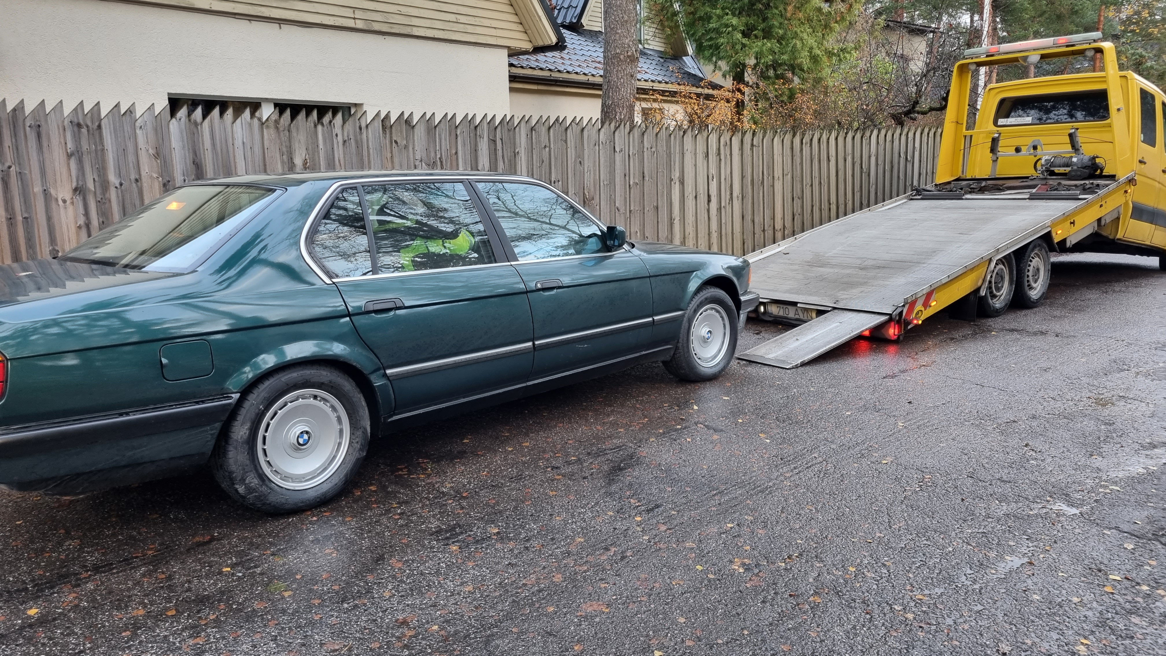

HĂŒppame nĂŒĂŒd korraks tagasi kahe aasta tagusesse aega, novembrisse 2023. Selleks ajaks olin endas selgusele jĂ”udnud, et kogu auto tuleb ikkagi ĂŒle vĂ€rvida, muidu ma temaga rahule ei jÀÀ. Kapott, katus ja pagasniku luuk olid tal originaalvĂ€rvis. KĂŒljed aga olid erinevatel aegadel ja pĂ”hjustel ĂŒle vĂ€rvitud, nii et ega seal midagi eriti sĂ€ilitada polnudki. Esi- ja tagastange olin juba eelnevalt Ă€ra vĂ€rvinud.
Esimene takistus oli see, et vĂ€rvitöökoda asus Tallinnas (no Sauel tegelikult), aga 750 oli viimased 15 aastat Tartumail konutanud. Omal jĂ”ul sĂ”itmise vĂ€listasin, kuna auto oli kĂŒll teoreetiliselt sĂ”itev, aga praktikas jĂ€rgi proovimata ja ka ebalegaalne. Registrikanne oli peatunud ja taastamiseks oleks olnud vaja ĂŒlevaatus lĂ€bida. ÜhesĂ”naga ei tundunud mĂ”istlik seda tegema hakata. Niikuinii oli mĂ”te ta musta numbrisse panna ja sellega taastuks ka registrikanne ja tekiks 4 aastat ĂŒlevaatust :)

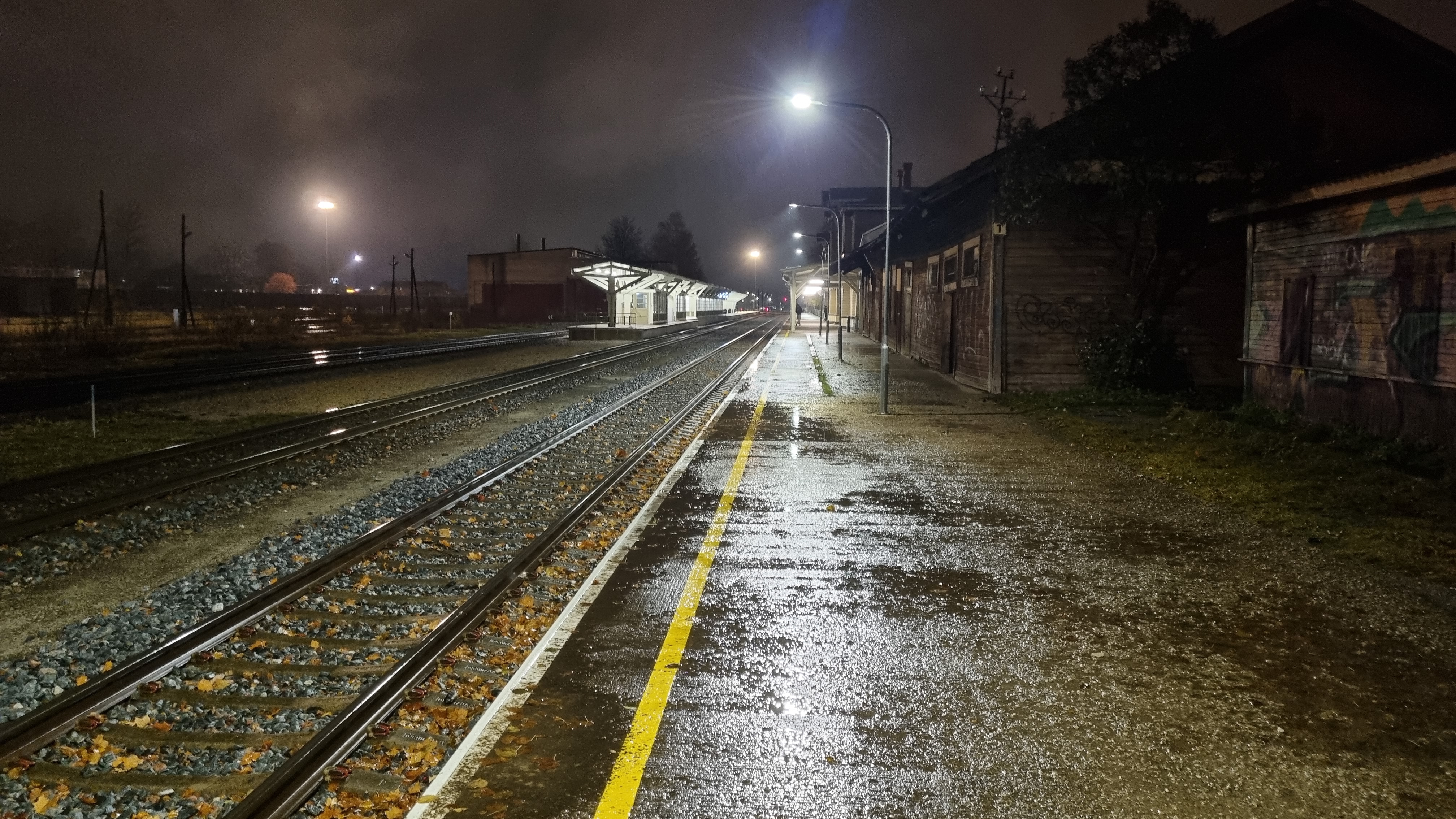

Kuna mul Tallinnas tol hetkel ĂŒleliigset hoiukohta ei olnud, siis tuli teha vĂ€ike switch ja Baur Tartusse viia ja 750 asemele tuua. Tavaliselt novembris enam ei sĂ”ida, aga no seekord tuli erand teha:
Oli meeleolukas sÔit ja kohale jÔudsin kenasti
2023-11-06 17.39.41.jpg (2.55 MiB) Vaadatud 4946 korda
Pakkisin Bauri seal talvekorterisse Ă€ra ja saatsin 750'i ĂŒle mitmete aastate Ă”ue ööbima ja jĂ€rgmise pĂ€eva treilerit ootama

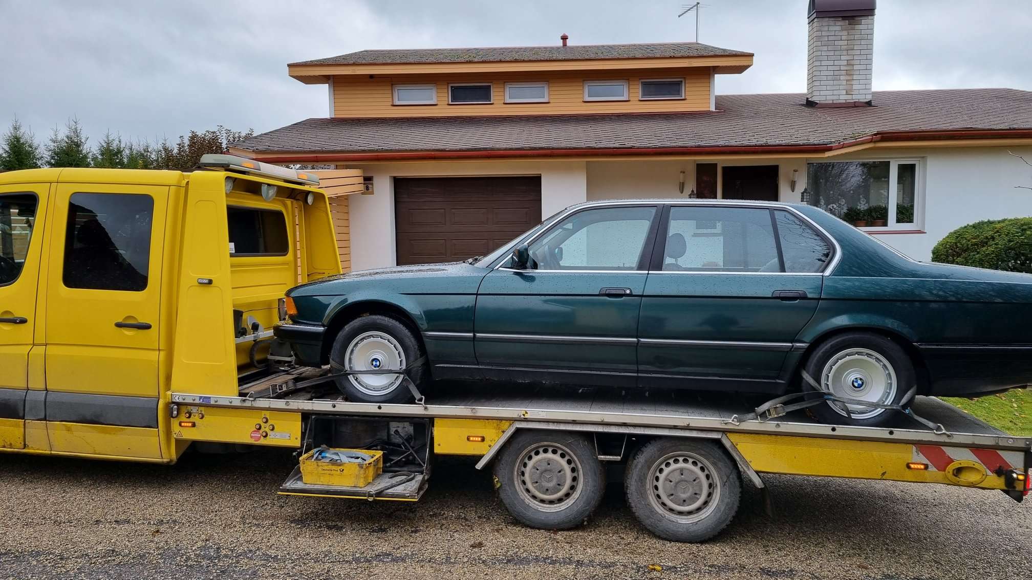

JÀrgmise pÀeva lÔunal pakiti patsient ilma minu otsese sekkumiseta treilerile ja sÔit pealinna poole vÔis alata
MÔne tunni möödudes jÔudiski masin viperusteta kohale. Kiire mahalaadimine ja pessa Àra edasisi ettevalmistusi ootama
2023-11-07 15.20.18.jpg (3.93 MiB) Vaadatud 4946 korda
2023-11-07 15.32.29.jpg (2.81 MiB) Vaadatud 4946 korda
Ees ootasid liistude, karbikatete, tulede jms. eemaldus.

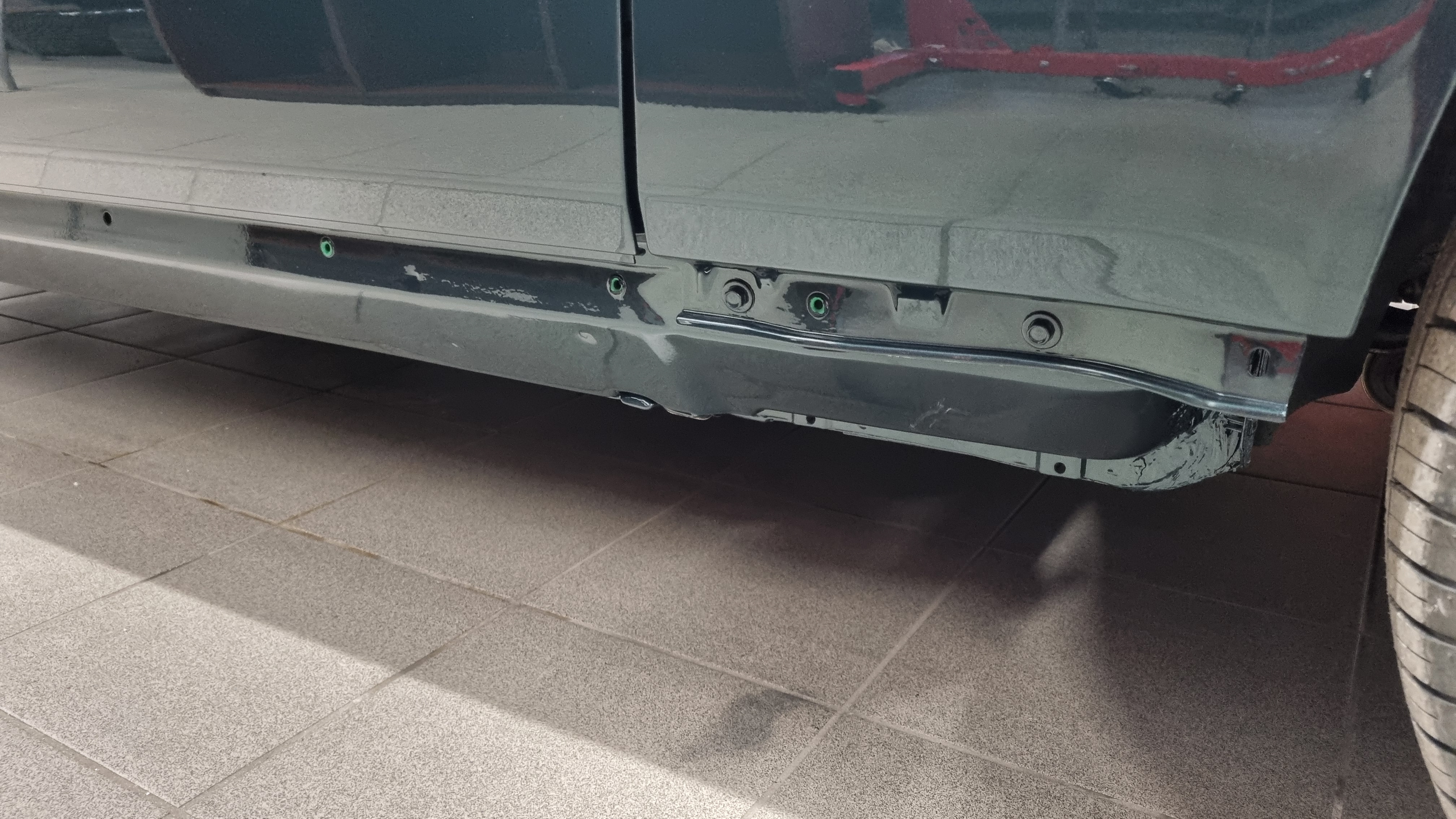

Uste alumised ÀÀred peale tihendliistu eemaldamist olid suheteliselt okeid:
2023-12-13 19.15.06.jpg (2.18 MiB) Vaadatud 4851 korda
2023-12-13 19.16.32.jpg (2.88 MiB) Vaadatud 4851 korda

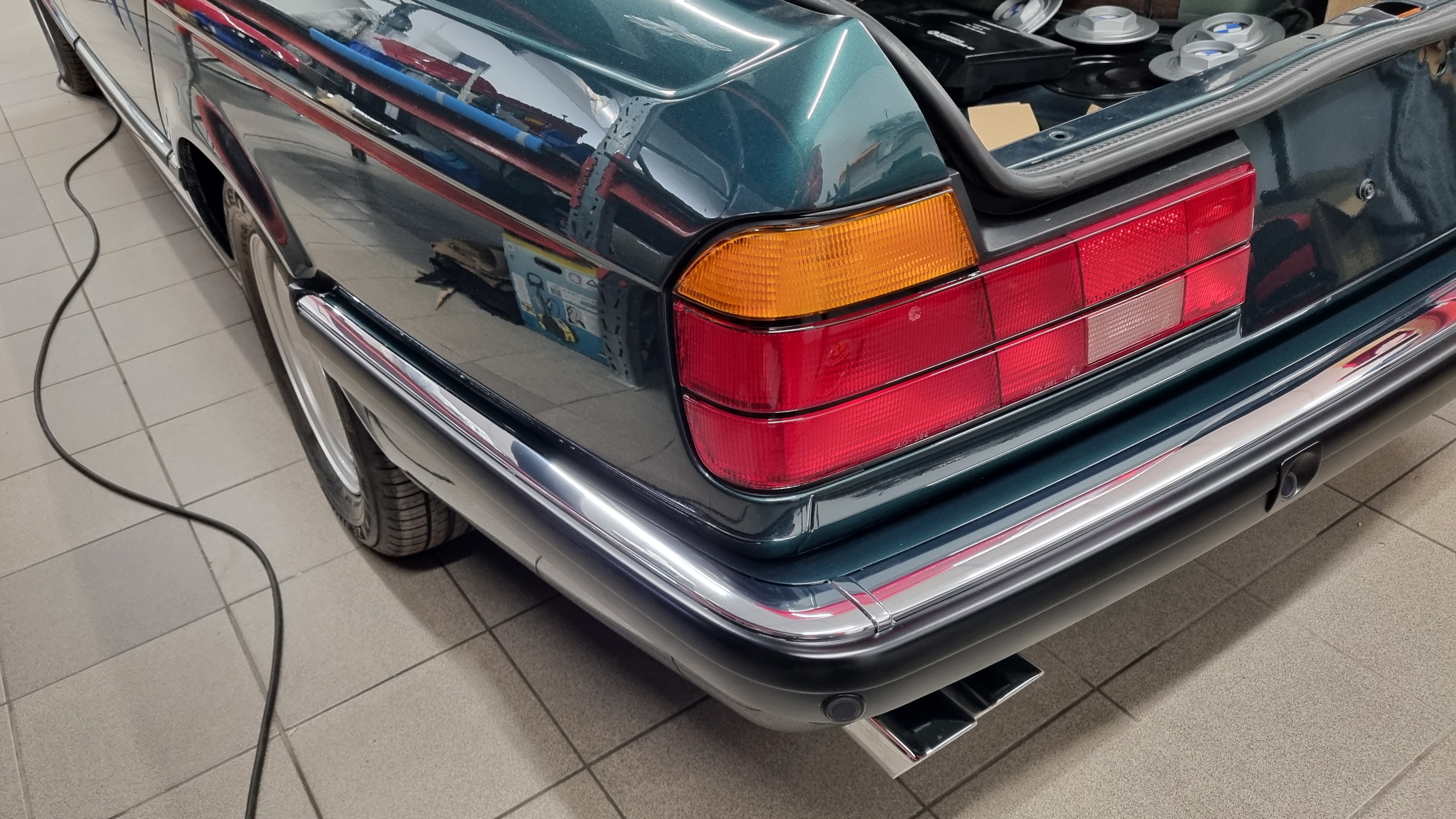

JĂ€rgnesid kapott ja pagasniku luuk:
2024-03-15 16.16.41.jpg (2.52 MiB) Vaadatud 4709 korda
2024-03-15 16.16.59.jpg (2.32 MiB) Vaadatud 4709 korda
2024-03-15 16.56.40.jpg (2.9 MiB) Vaadatud 4709 korda

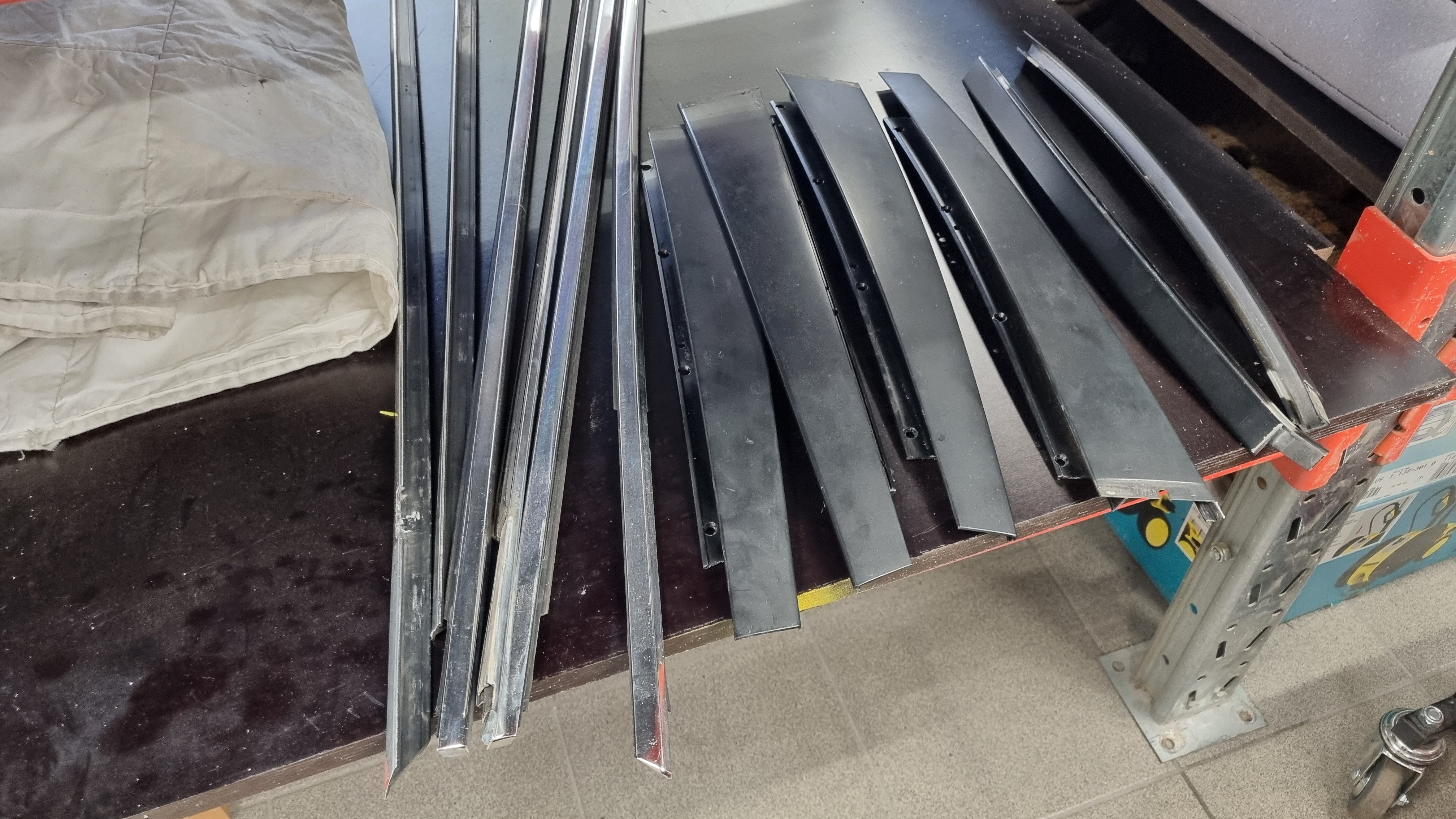

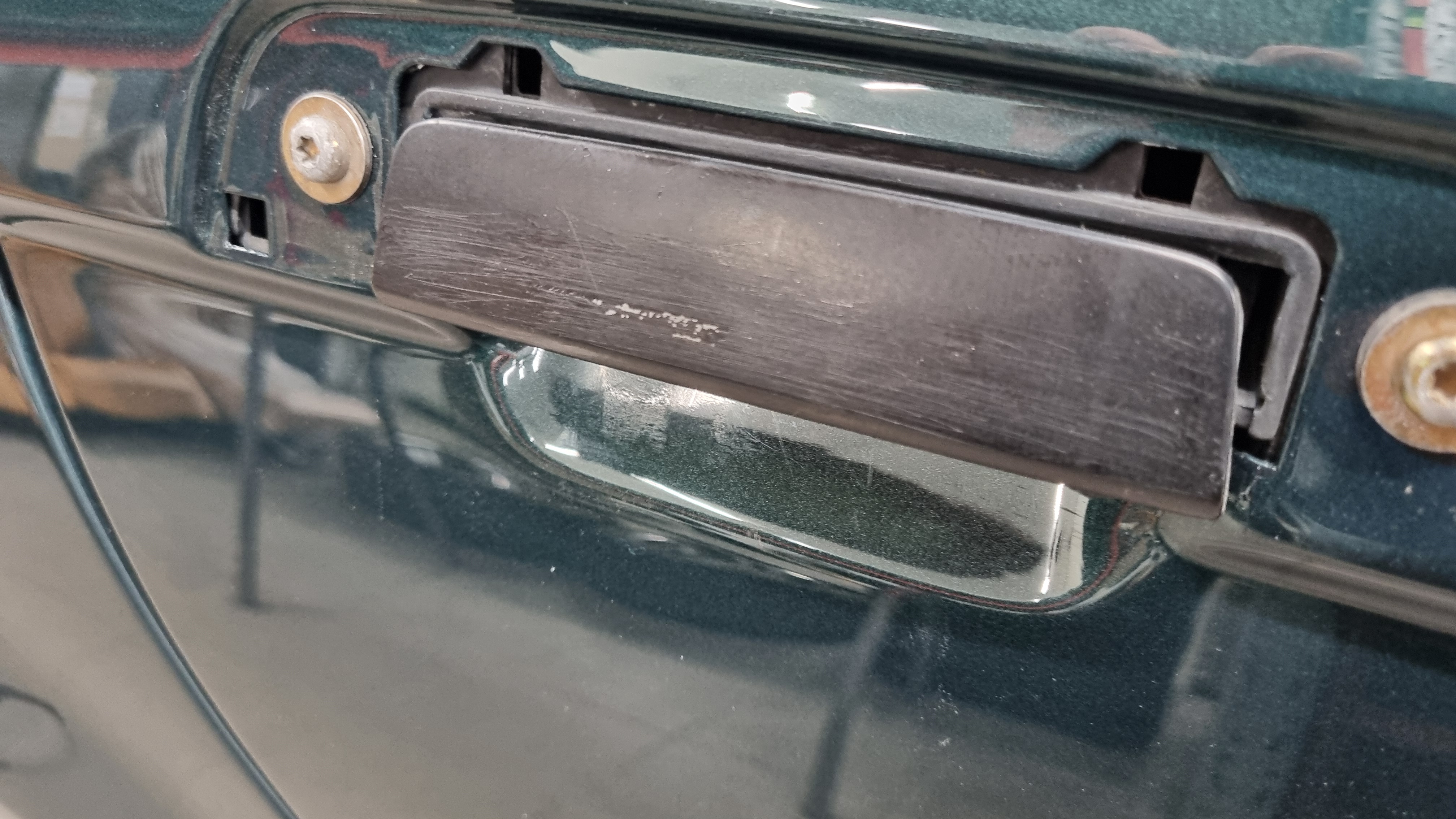

Eks igasuguseid pisiasju ikka lisandus, mida ei saanud tegemata jĂ€tta. Ukselinkide mattmust osa tuli ĂŒle vĂ€rvida, lingiraamid koos tihenditega lĂ€ksid uued:
2024-03-21 12.20.10.jpg (2.66 MiB) Vaadatud 4496 korda
Sama töö ka aknaraamide mustade ÀÀreliistudega:
2024-04-05 12.00.25.jpg (3.09 MiB) Vaadatud 4496 korda

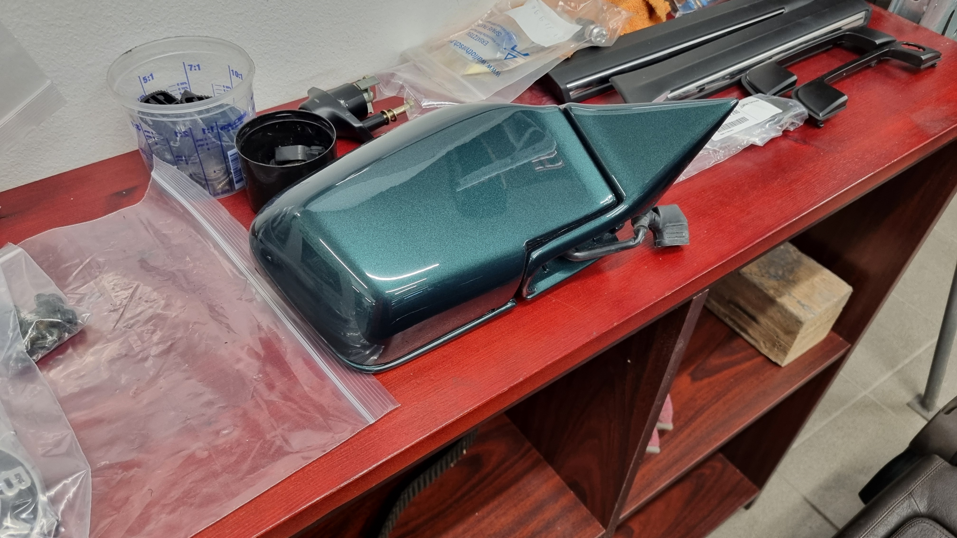

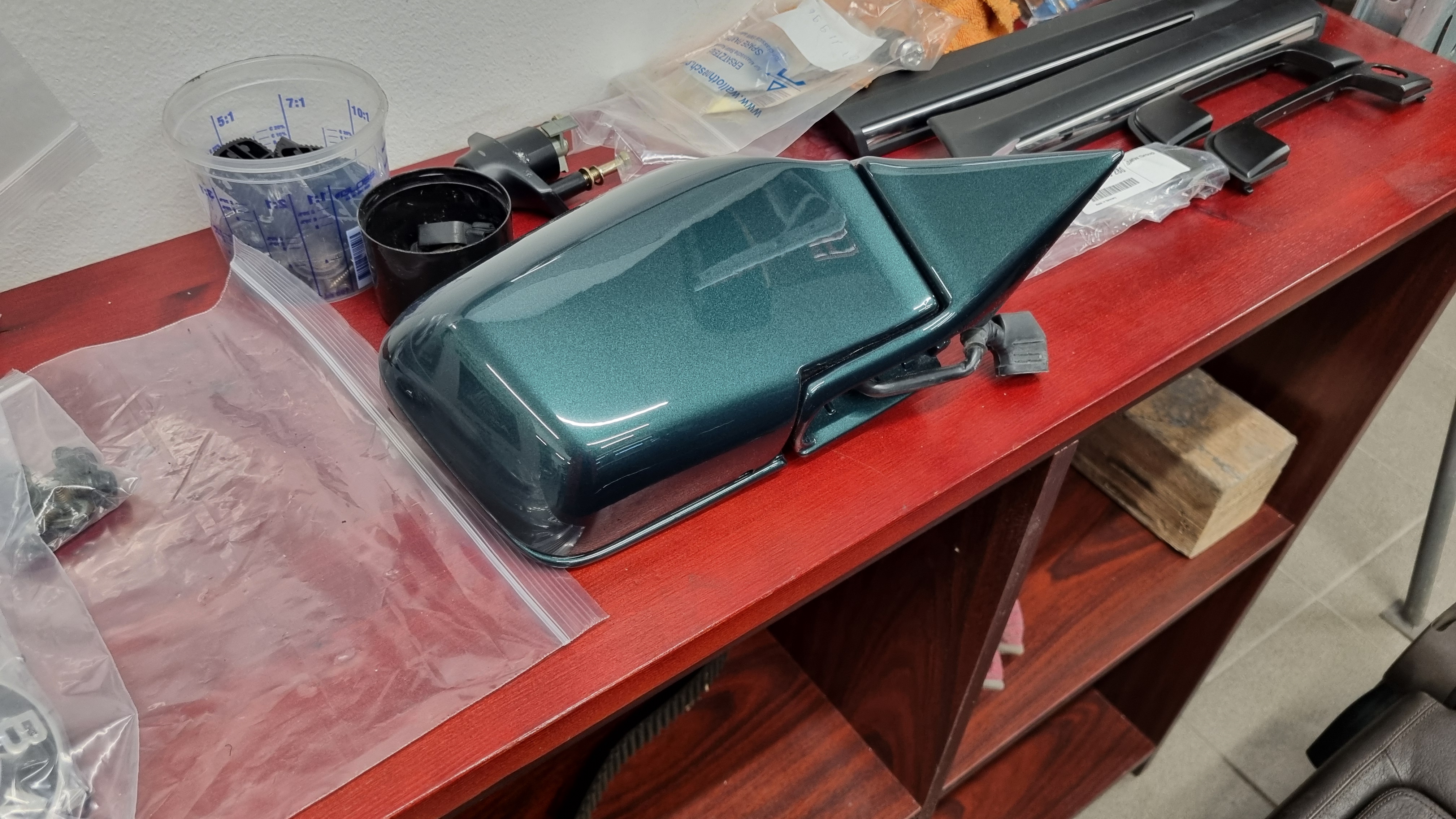

Peeglid vÀrskendatud. Juhin tÀhelepanu, et alumine katteplaat peab jÀÀma vÀrvimata must plastik:
2024-03-26 14.06.42.jpg (2.72 MiB) Vaadatud 4496 korda

Stangedele kroomliistude pealesaamine oli paras katsumus
2024-03-27 17.16.10.jpg (3 MiB) Vaadatud 4496 korda

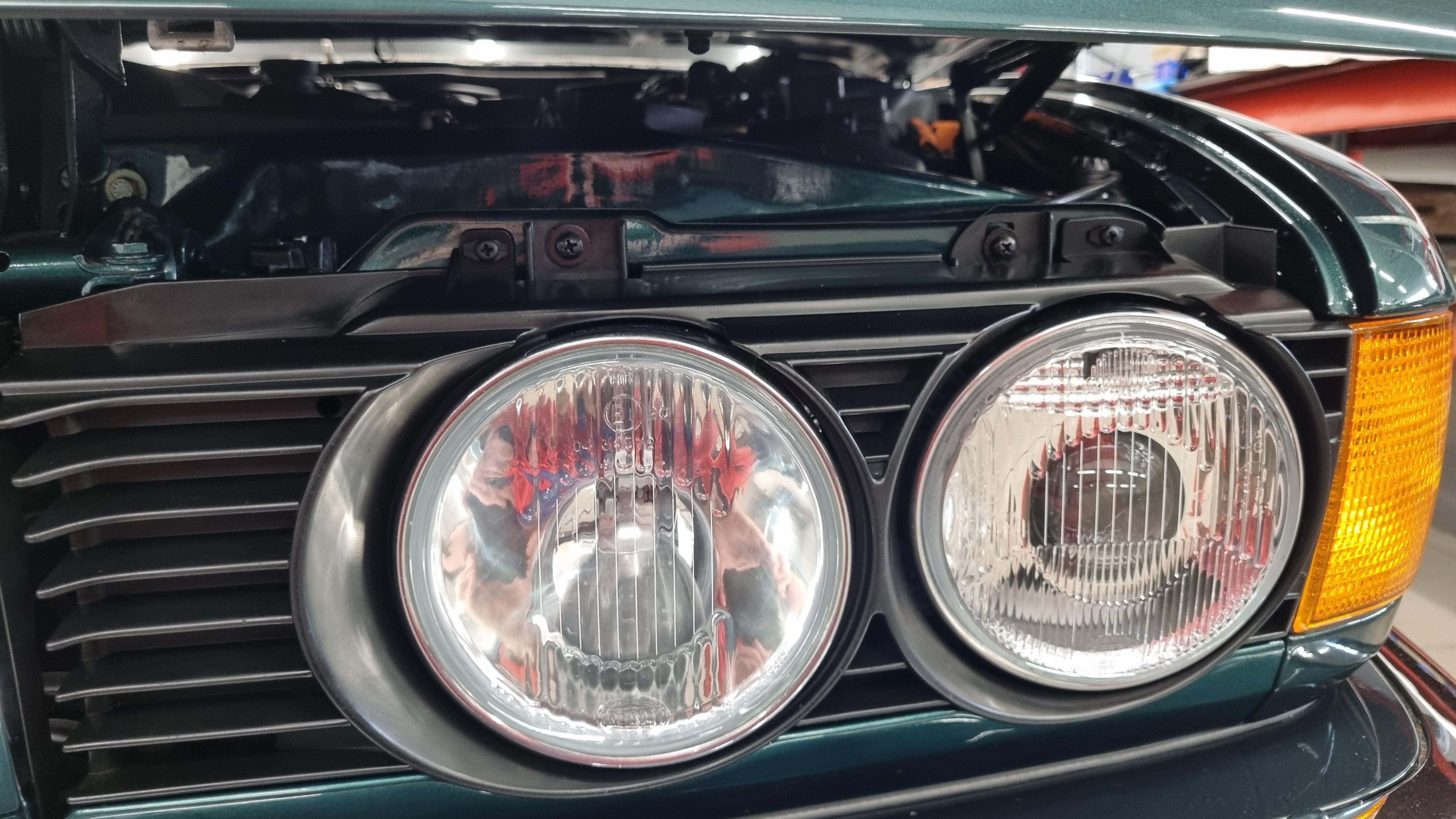

Esituled olid vahepeal hakanud seest uduseks tÔmbama, aga selleks korraks sai jÀlle hea:
2024-03-27 17.27.11.jpg (2.73 MiB) Vaadatud 4496 korda

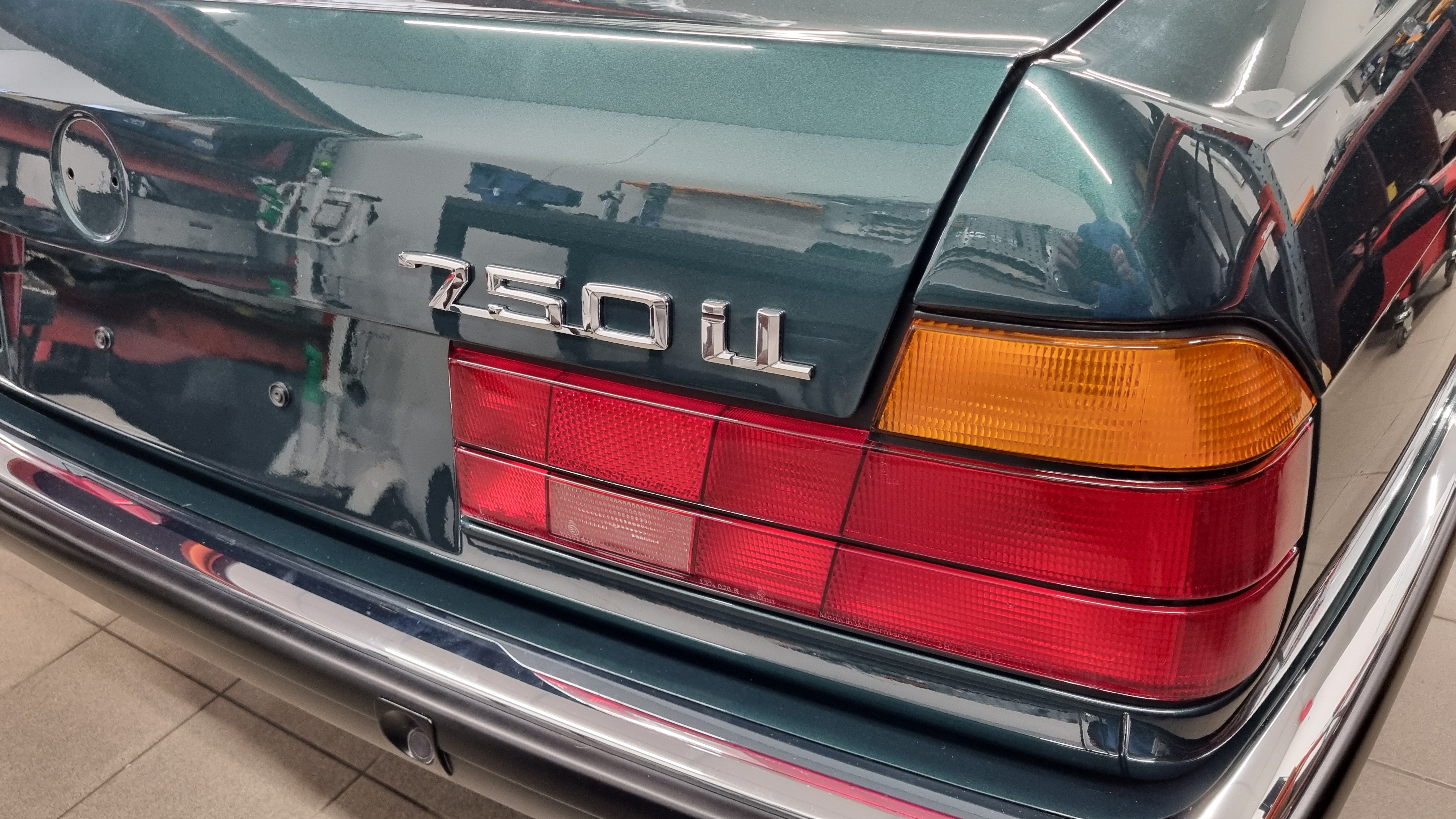

VIN-koodi jÀrgselt peaks minu auto ilma mudelitÀhiseta olema, aga lisasin siiski vÀikse isikliku kiiksuna:
2024-04-01 17.36.17.jpg (2.99 MiB) Vaadatud 4496 korda
PĂ€ris sileda kĂŒljega e32 sai :lol:
2024-04-19 15.36.00.jpg (2.46 MiB) Vaadatud 4490 korda
Selleks korraks kÔik :P

Kuidas selle udu/piima tuleklaasi seest kĂČige paremini kĂątte said? Mul uued tuled ja hĂĄgu sees. :roll:

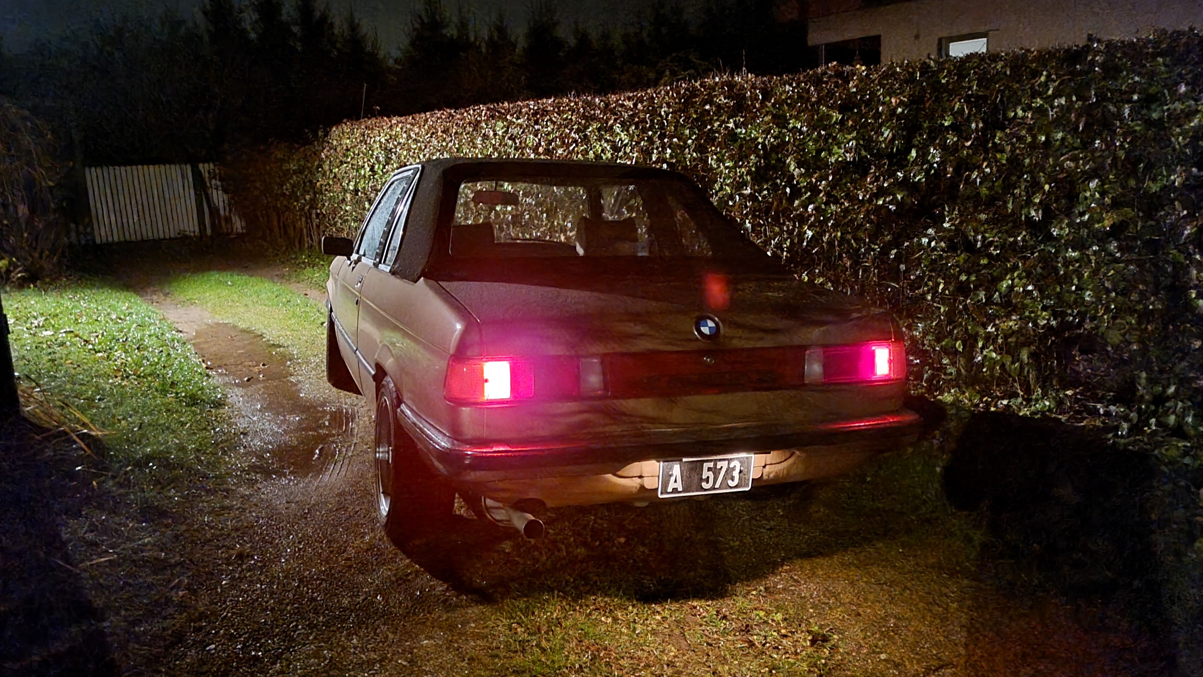

Sellest sĂ”idust (mis leidis aset 06.01.2008a.) on ka mĂ”ned ĂŒlesvĂ”tted sĂ€ilinud. NĂ€iteks tuli vahepeal perset sirutada ja kohalikku elu-olu kaeda:
Siis paus 2 tundi ja tagasisÔit. Fotol on ka mainitud diisel-sÔiduk kenasti peal:

BMW Rh+ kirjutas: 14 Dets 2025 23:03 Kuidas selle udu/piima tuleklaasi seest kĂČige paremini kĂątte said? Mul uued tuled ja hĂĄgu sees. :roll:
LĂ€henesime klassikaliselt - vatitups pikema varre otsa ja denatureeritud piiritusega. Olen nĂ€inud et tehakse ka nii, et lĂ”ikad puhta mikrofiiber lapi pisikesteks tĂŒkkideks, ajad reflektorisse ja lased suruĂ”hupĂŒssiga neil seal ringi tuuseldada. Ise pole nii proovinud.
