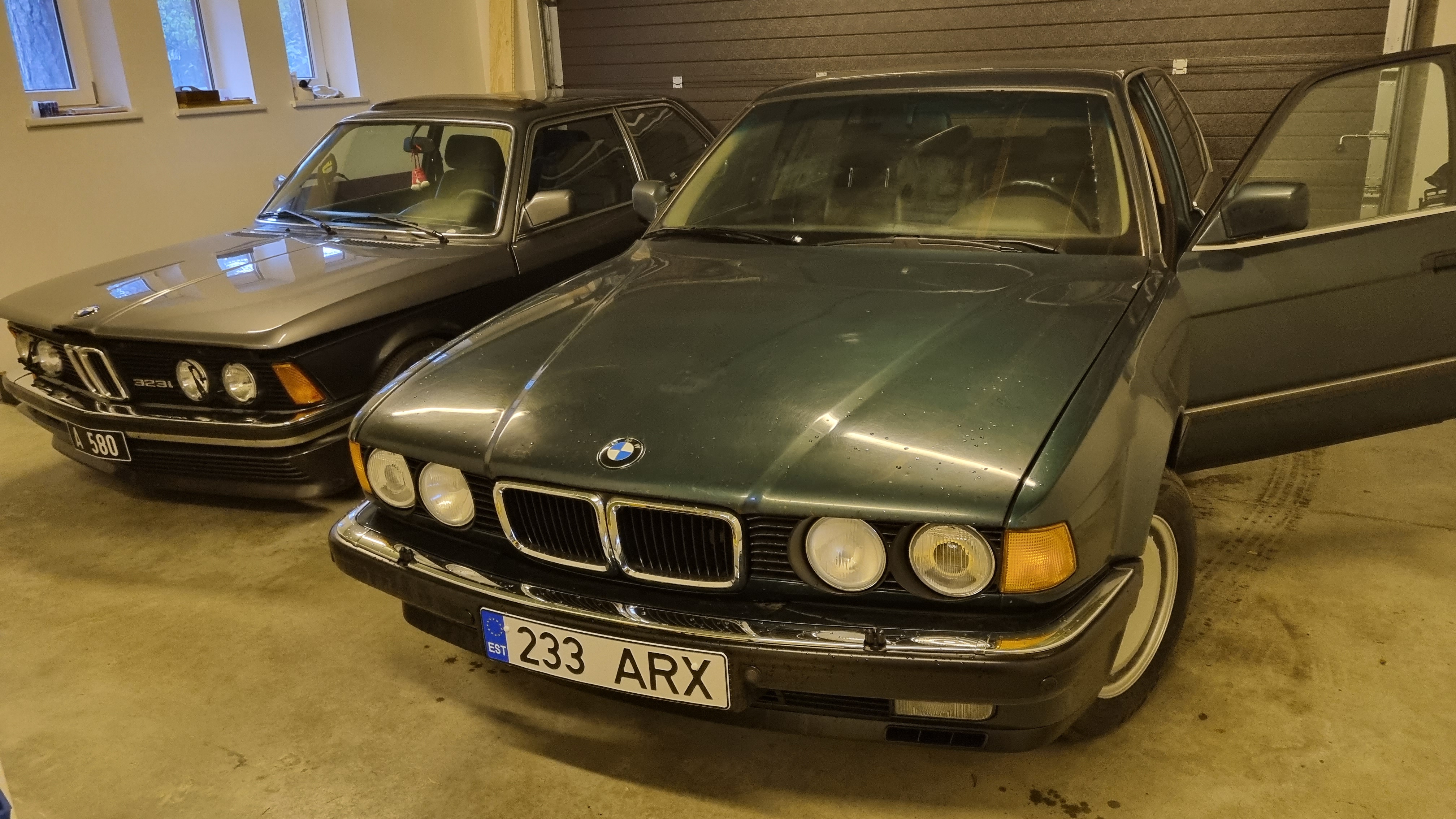

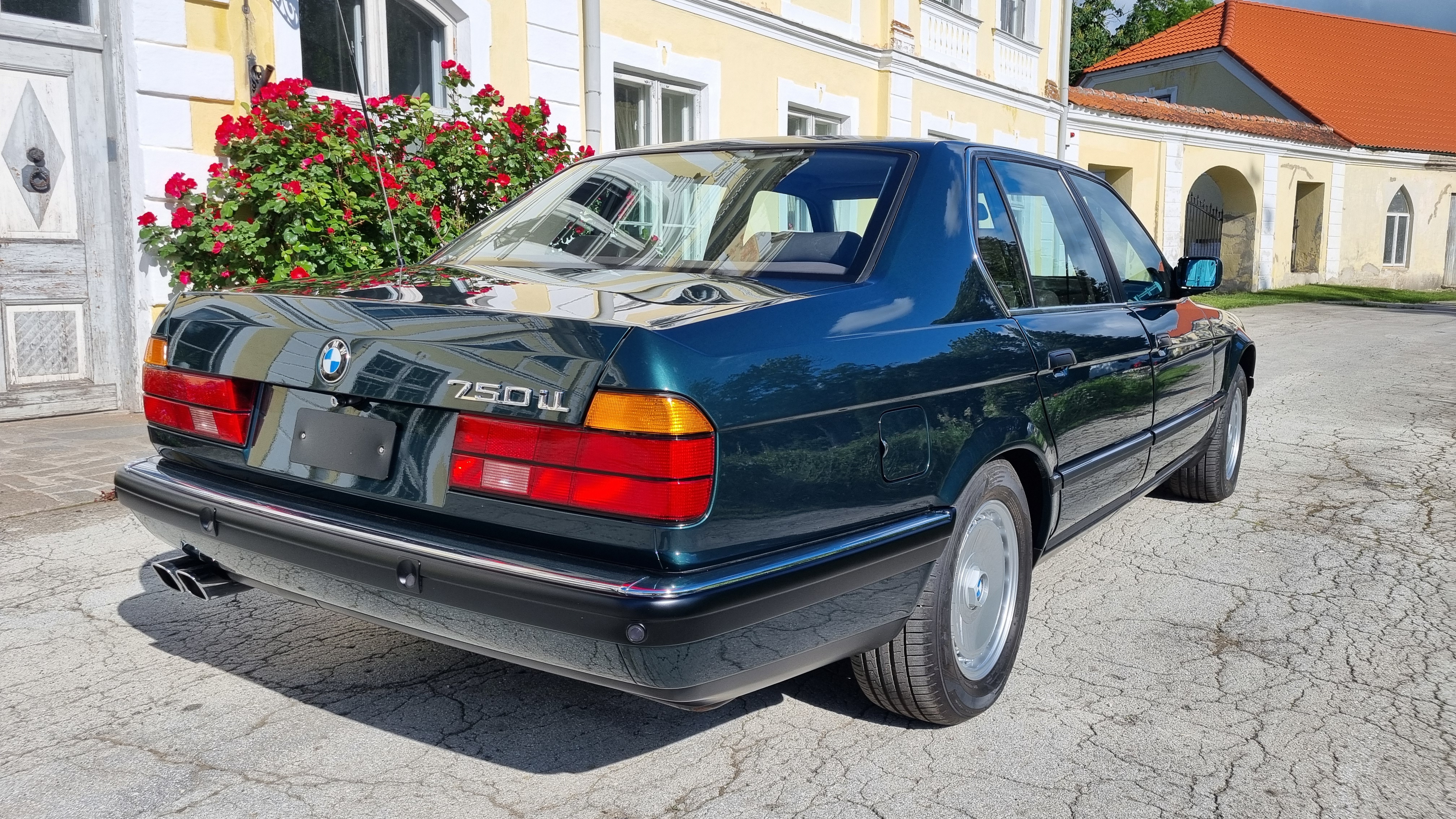

BMW 750iLA Highline '89, Nuga
Postitusi: 3176
Siin veelgi mustem :lol:
2024-06-21 21.44.36.jpg (2.06 MiB) Vaadatud 14124 korda

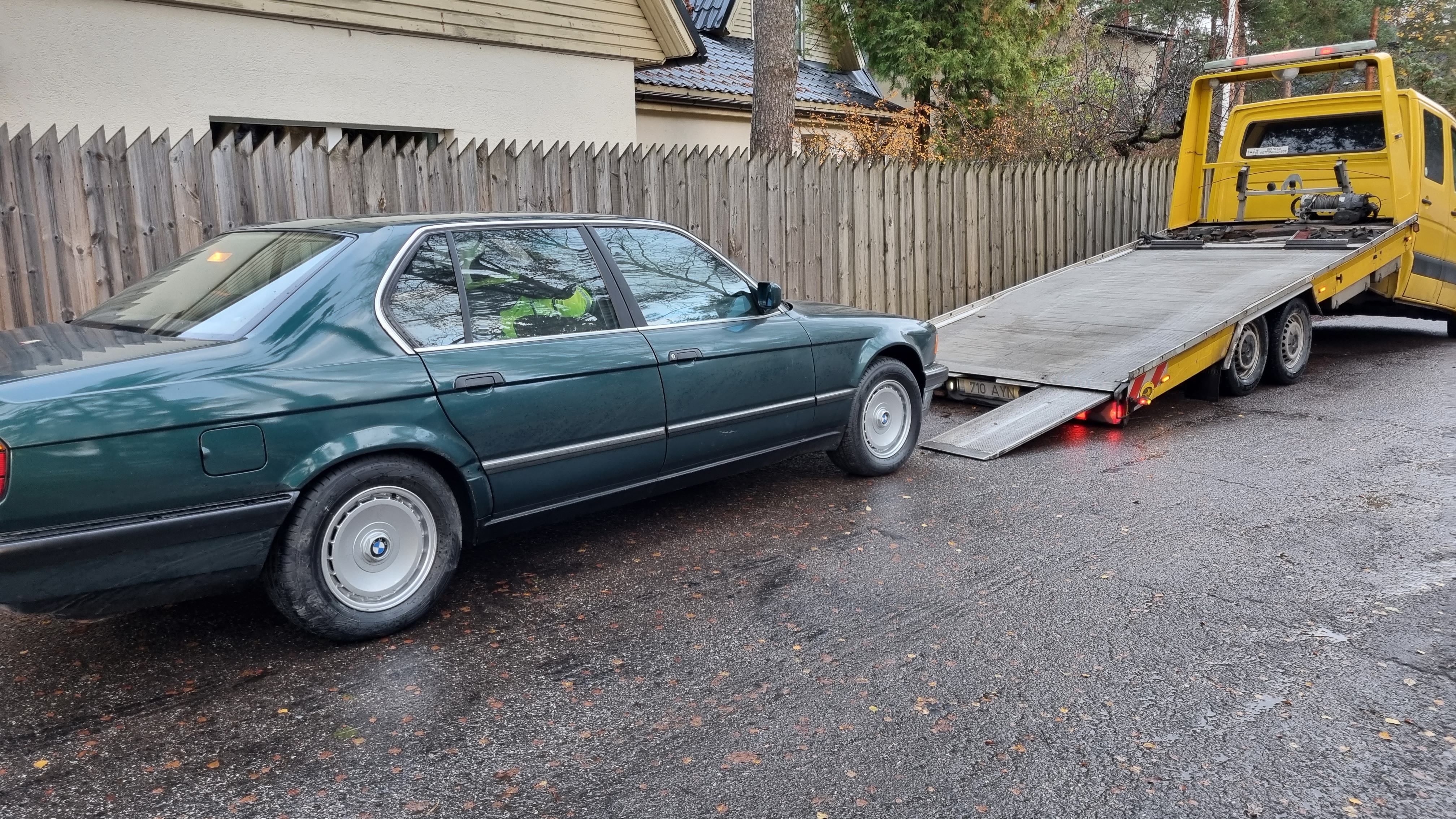

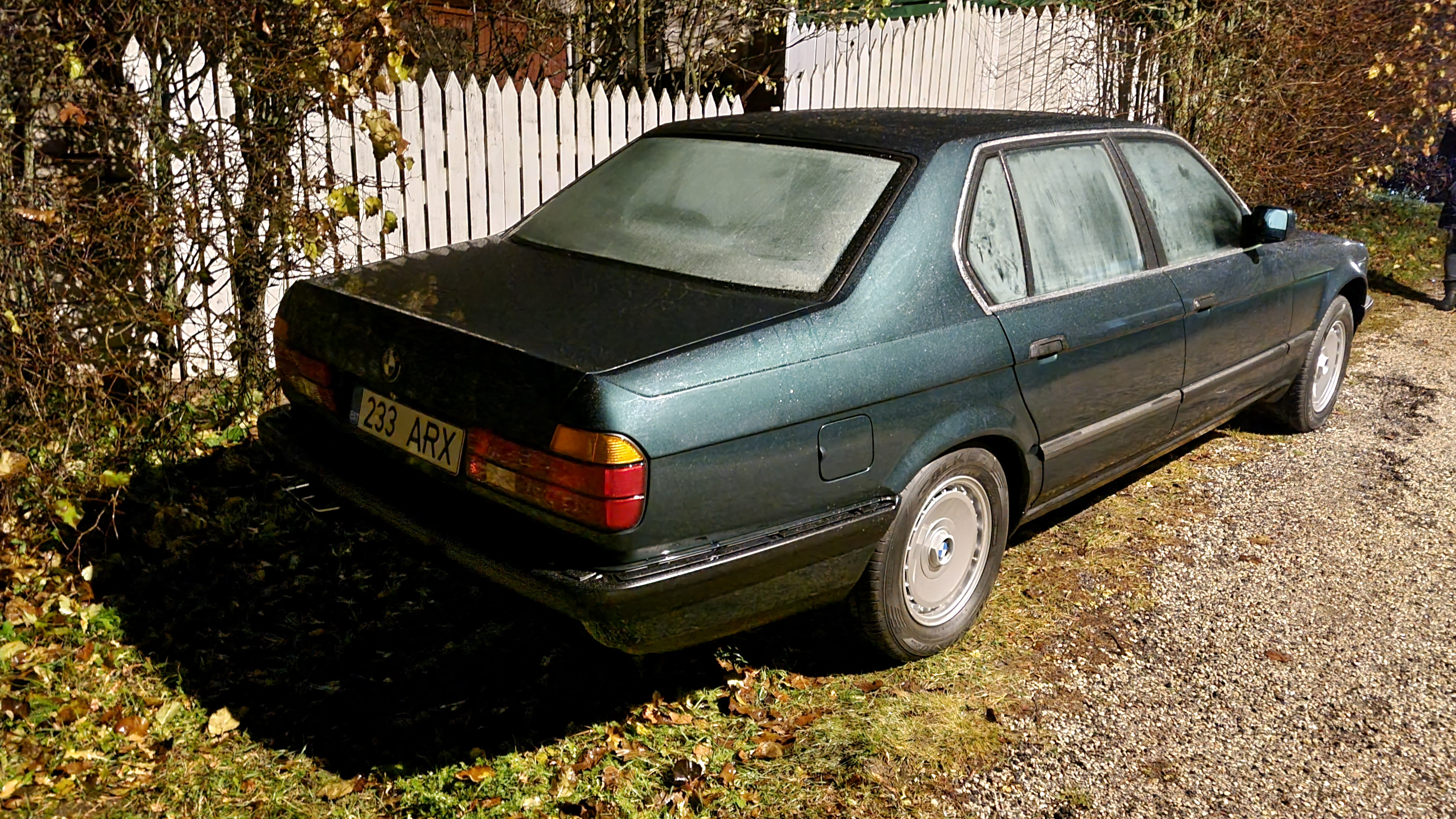

Hüppame nüüd korraks tagasi kahe aasta tagusesse aega, novembrisse 2023. Selleks ajaks olin endas selgusele jõudnud, et kogu auto tuleb ikkagi üle värvida, muidu ma temaga rahule ei jää. Kapott, katus ja pagasniku luuk olid tal originaalvärvis. Küljed aga olid erinevatel aegadel ja põhjustel üle värvitud, nii et ega seal midagi eriti säilitada polnudki. Esi- ja tagastange olin juba eelnevalt ära värvinud.
Esimene takistus oli see, et värvitöökoda asus Tallinnas (no Sauel tegelikult), aga 750 oli viimased 15 aastat Tartumail konutanud. Omal jõul sõitmise välistasin, kuna auto oli küll teoreetiliselt sõitev, aga praktikas järgi proovimata ja ka ebalegaalne. Registrikanne oli peatunud ja taastamiseks oleks olnud vaja ülevaatus läbida. Ühesõnaga ei tundunud mõistlik seda tegema hakata. Niikuinii oli mõte ta musta numbrisse panna ja sellega taastuks ka registrikanne ja tekiks 4 aastat ülevaatust :)
Kuna mul Tallinnas tol hetkel üleliigset hoiukohta ei olnud, siis tuli teha väike switch ja Baur Tartusse viia ja 750 asemele tuua. Tavaliselt novembris enam ei sõida, aga no seekord tuli erand teha:
Oli meeleolukas sõit ja kohale jõudsin kenasti
2023-11-06 17.39.41.jpg (2.55 MiB) Vaadatud 4575 korda
Pakkisin Bauri seal talvekorterisse ära ja saatsin 750'i üle mitmete aastate õue ööbima ja järgmise päeva treilerit ootama
2023-11-06 18.37.22.jpg (3.04 MiB) Vaadatud 4575 korda
ja ise rongiga tagasi...
2023-11-06 18.54.02.jpg (3.94 MiB) Vaadatud 4575 korda

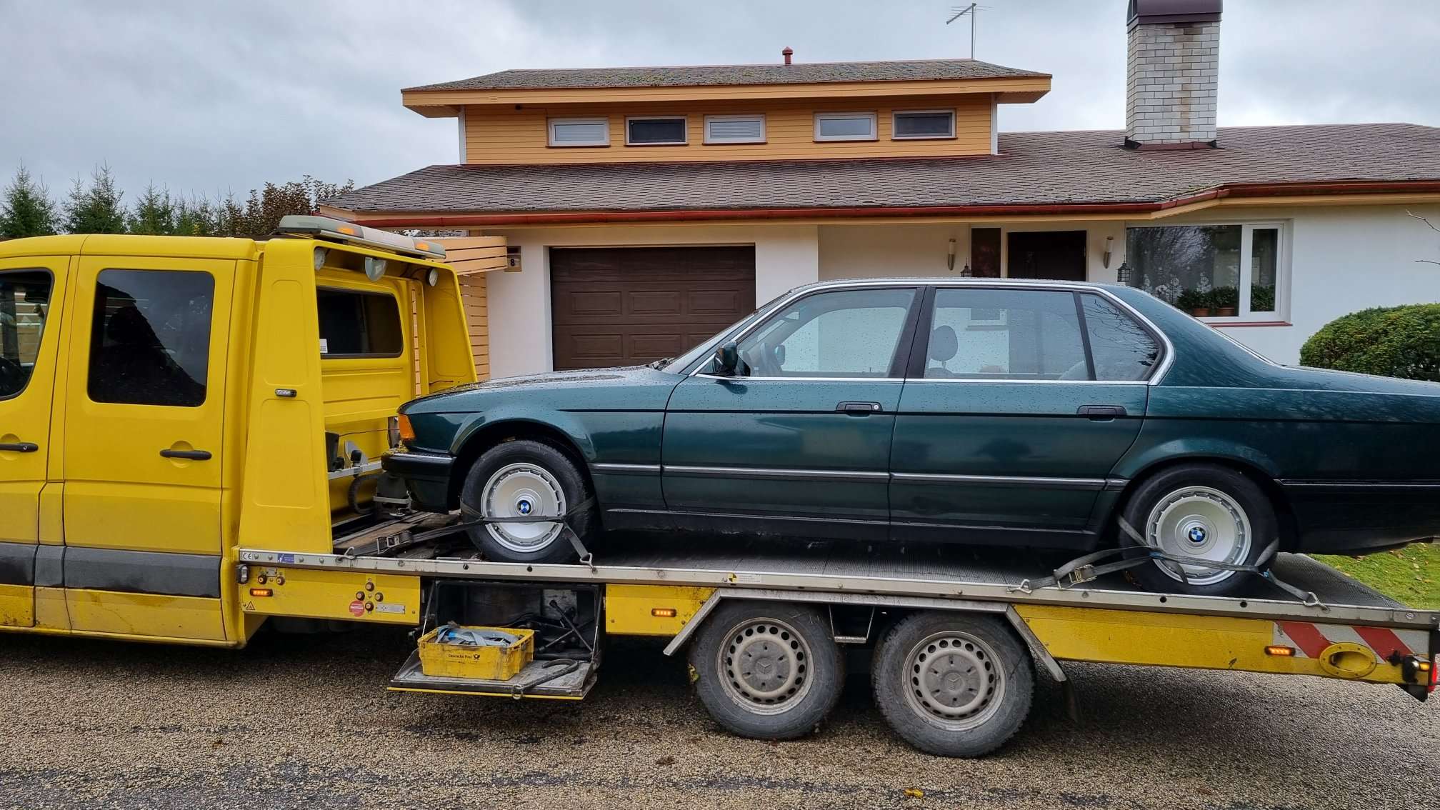

Järgmise päeva lõunal pakiti patsient ilma minu otsese sekkumiseta treilerile ja sõit pealinna poole võis alata
Mõne tunni möödudes jõudiski masin viperusteta kohale. Kiire mahalaadimine ja pessa ära edasisi ettevalmistusi ootama

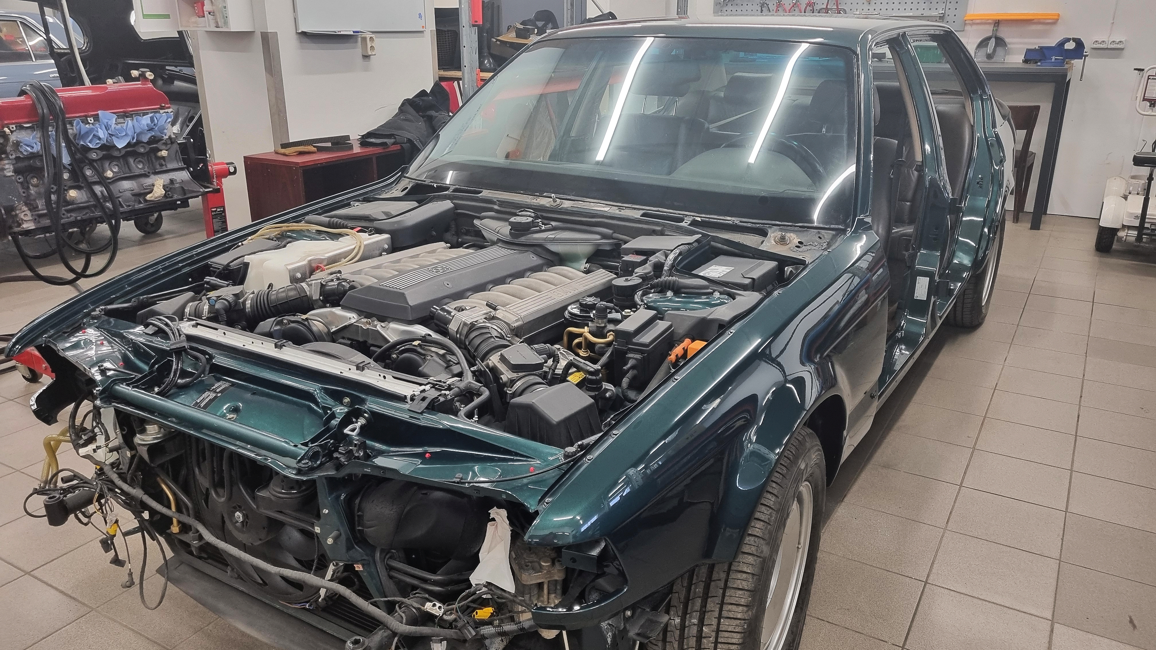

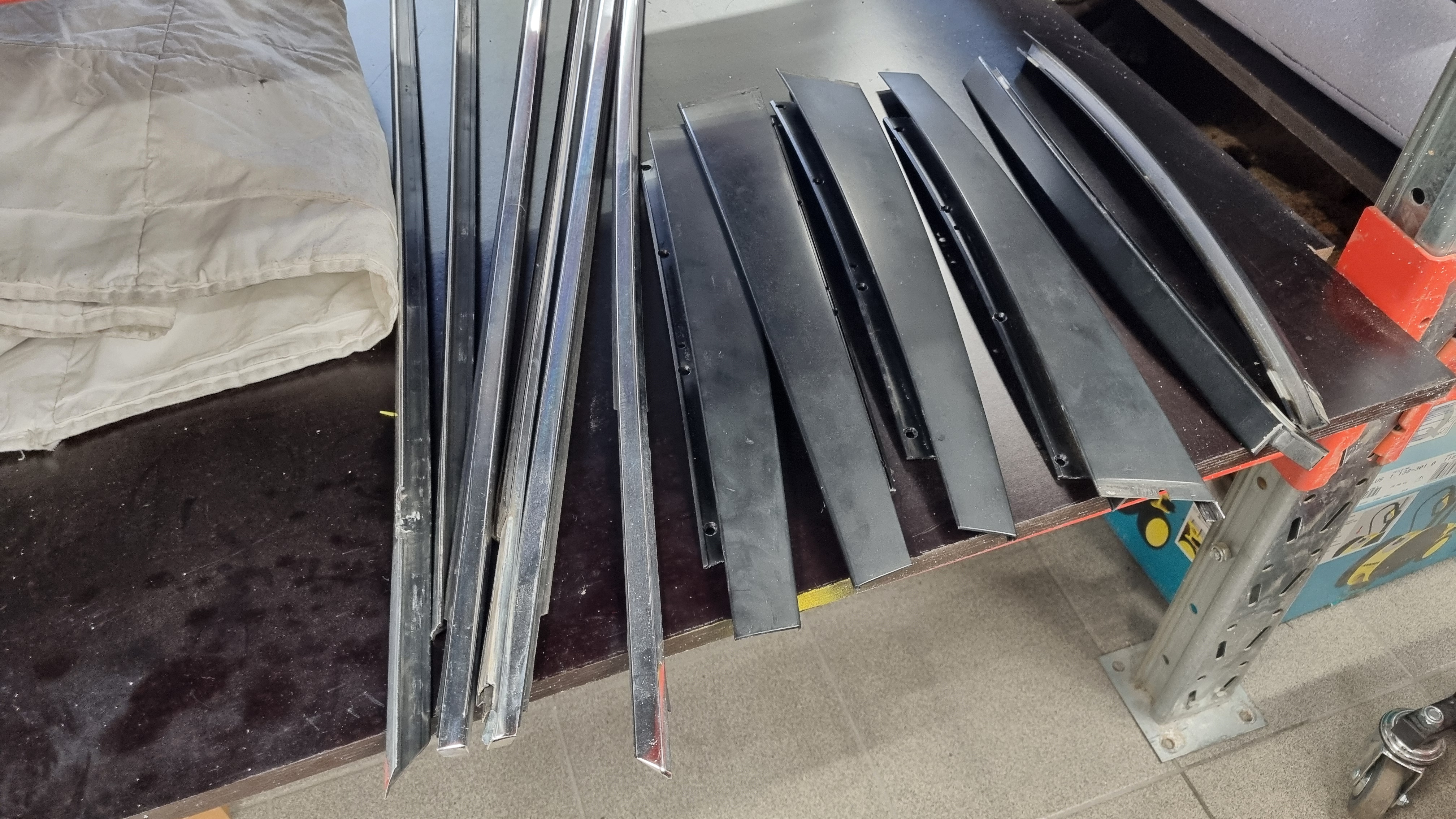

Ees ootasid liistude, karbikatete, tulede jms. eemaldus.

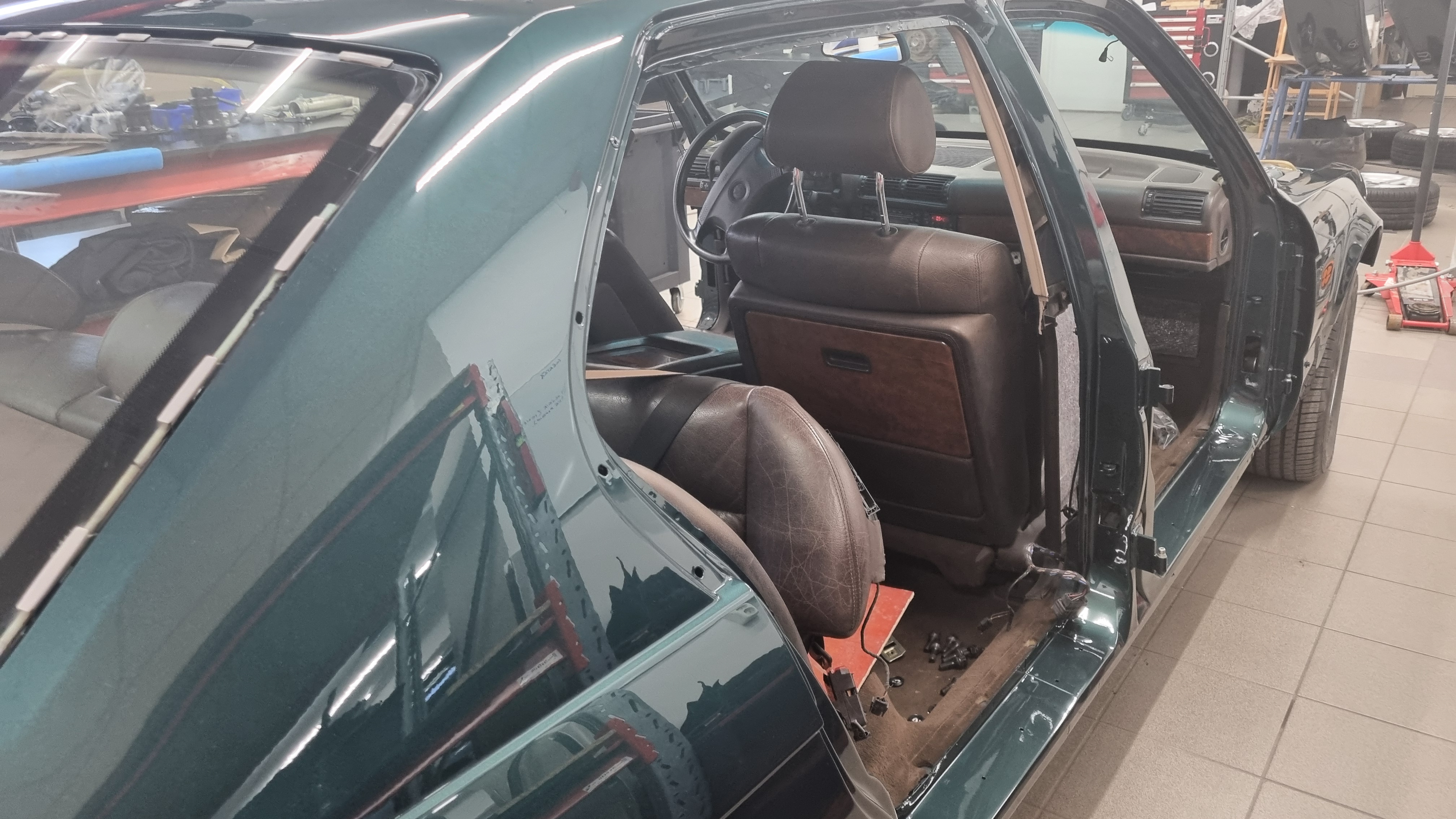

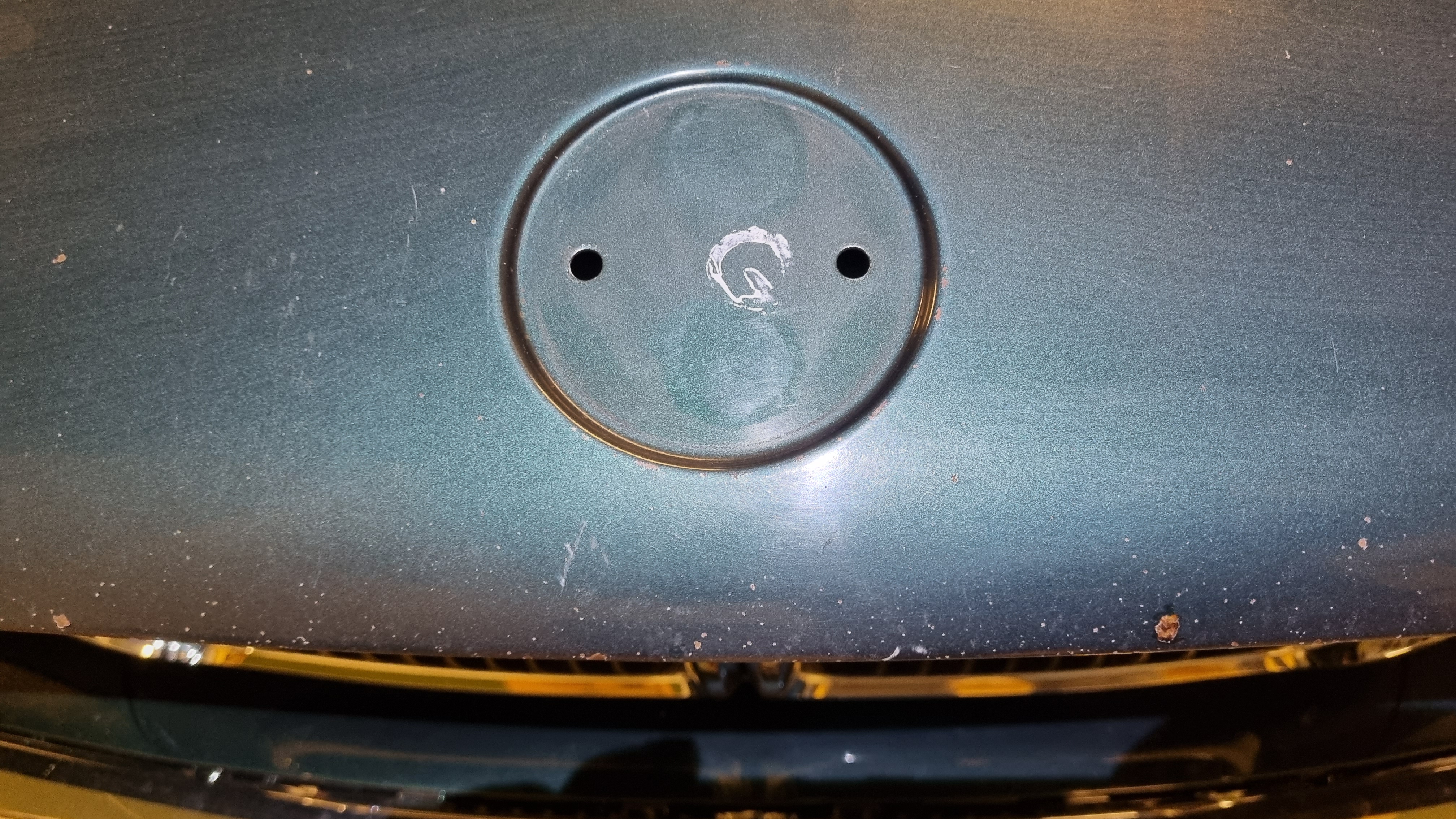

Niisiis, maalri säästmiseks koorisin kere natuke paljamaks. Originaalvärvis kapotimärgi all oli selline tempel:

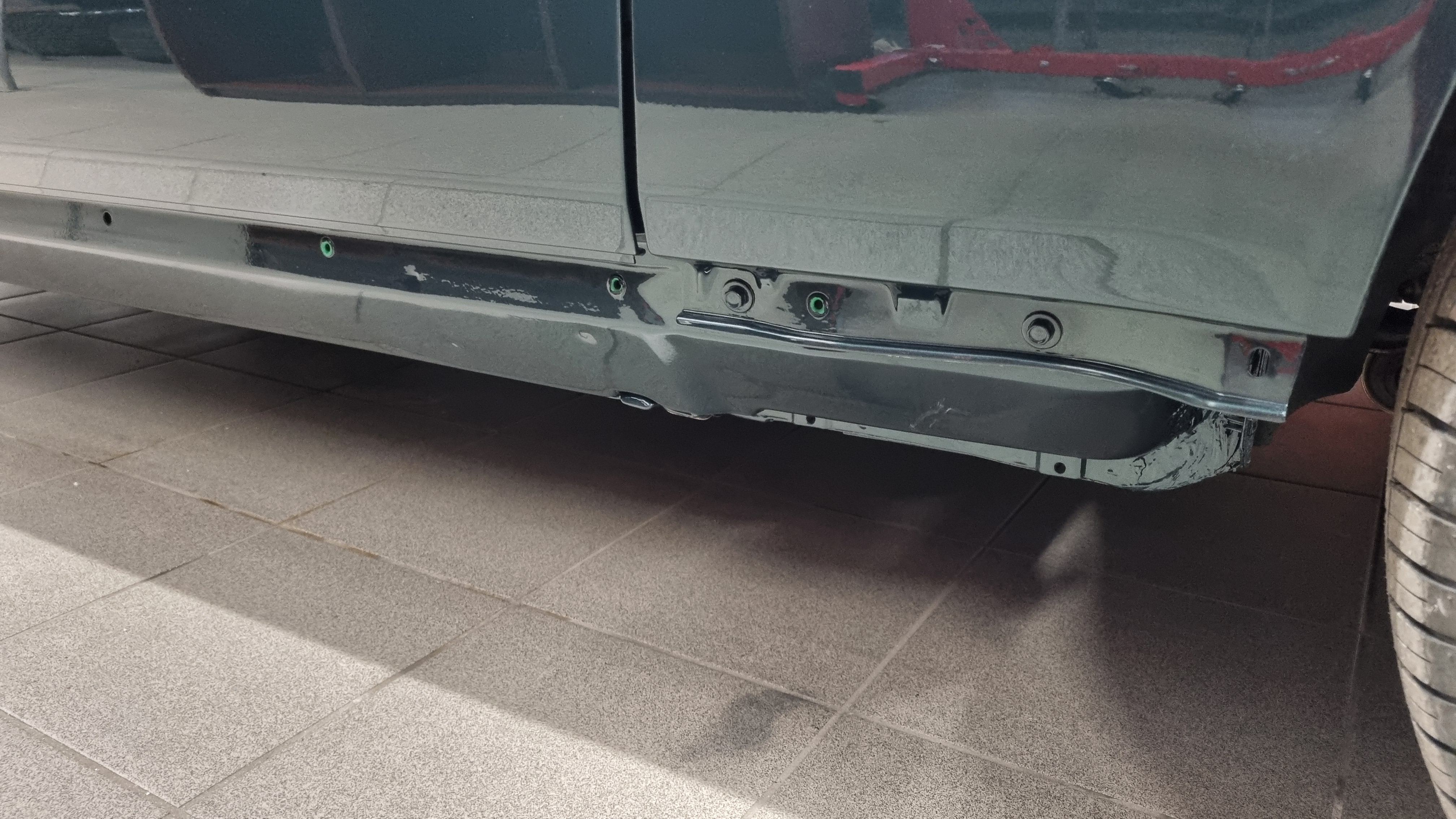

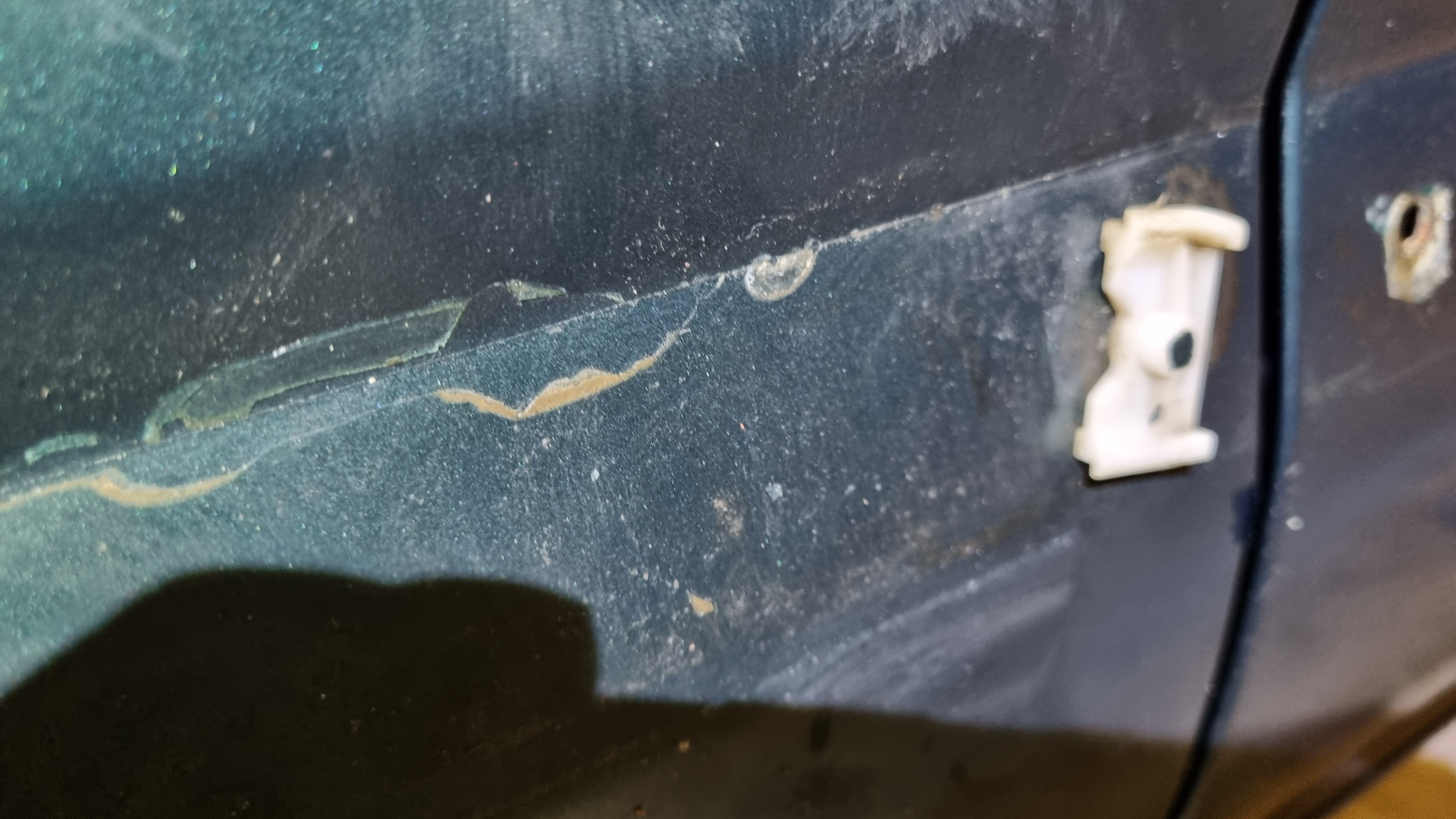

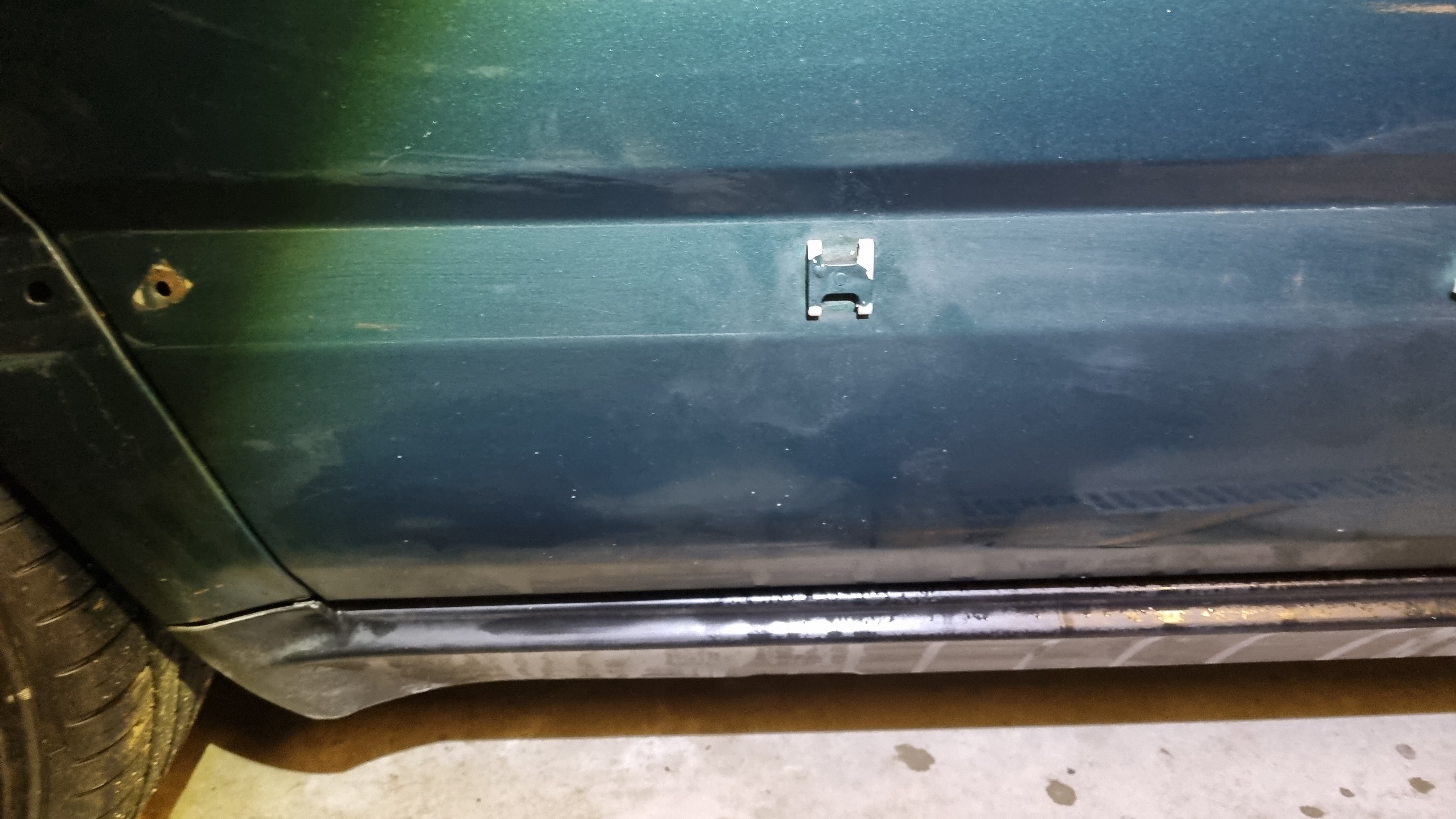

Liistude alt paljastusid ülevärvitud klambrid ja kooruv lakk:
2023-12-13 19.14.06.jpg (2.54 MiB) Vaadatud 4480 korda
2023-12-13 19.13.51.jpg (2.12 MiB) Vaadatud 4480 korda

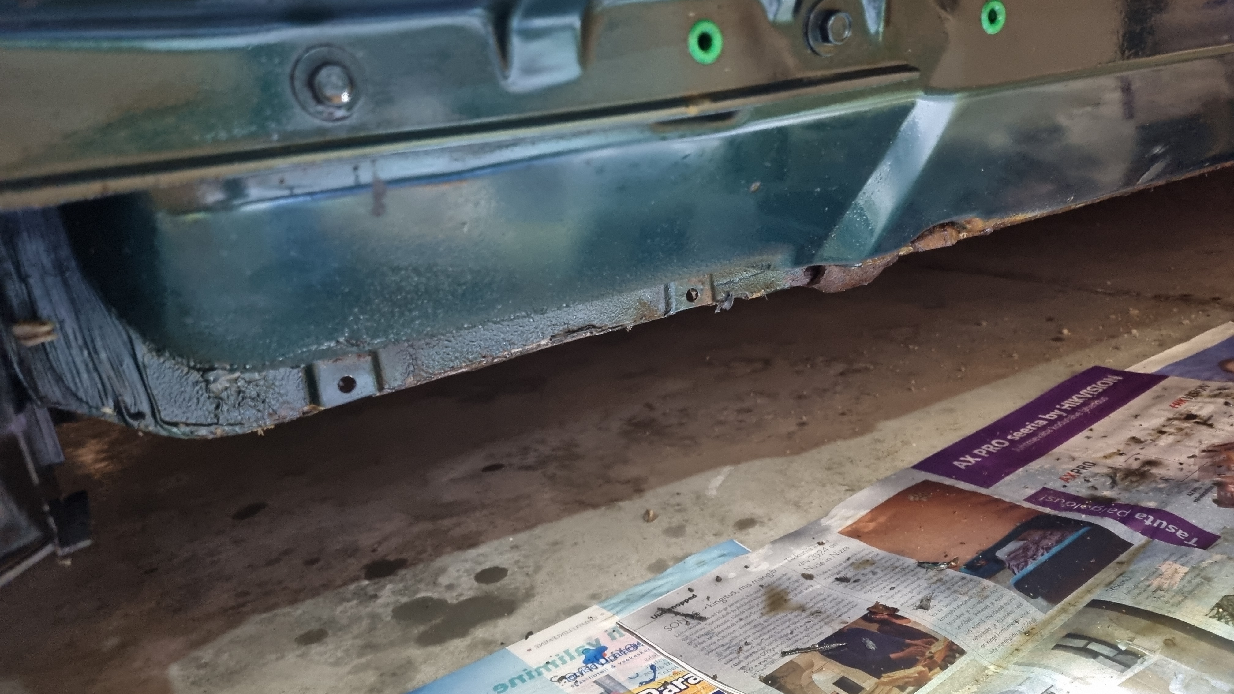

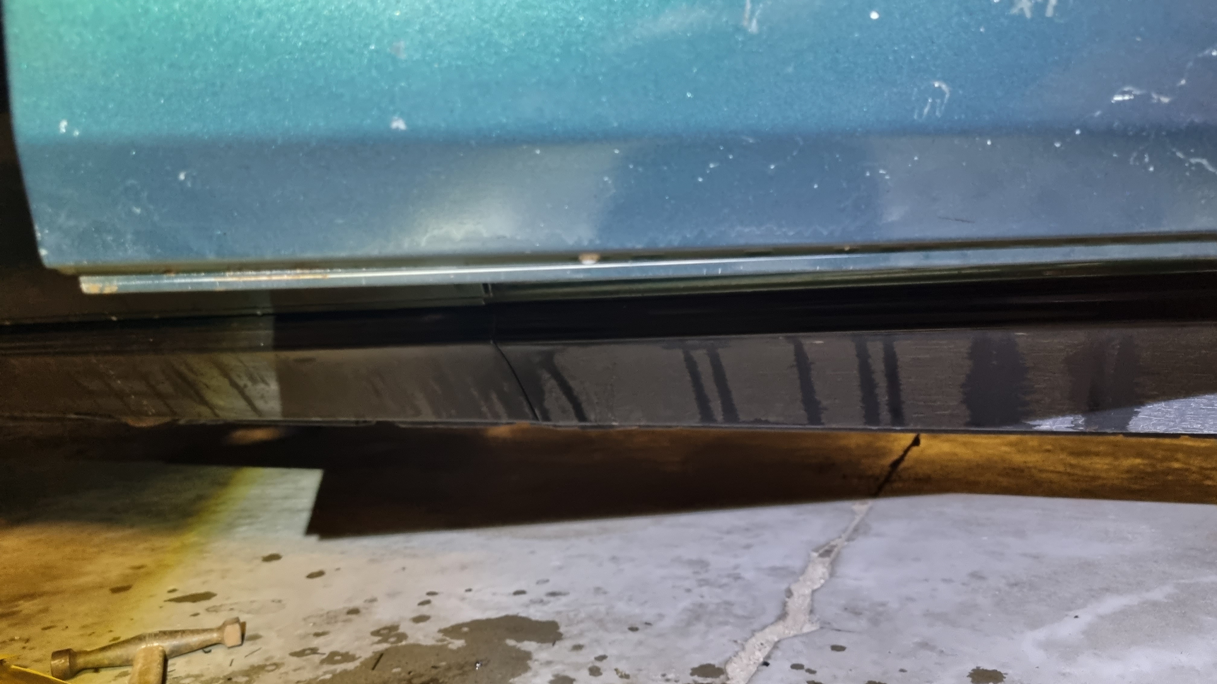

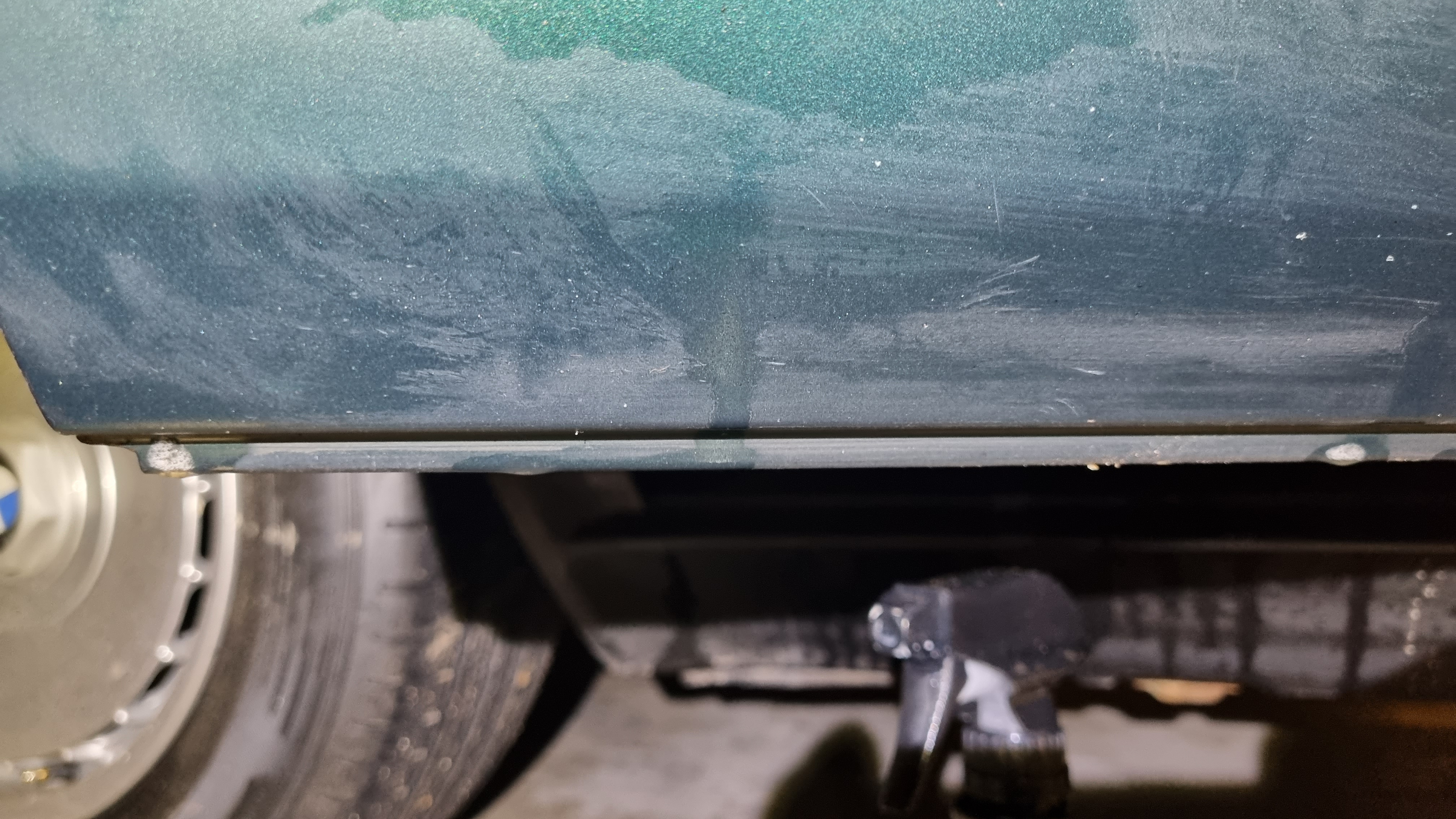

Uste alumised ääred peale tihendliistu eemaldamist olid suheteliselt okeid:
2023-12-13 19.15.06.jpg (2.18 MiB) Vaadatud 4480 korda
2023-12-13 19.16.32.jpg (2.88 MiB) Vaadatud 4480 korda
2023-12-27 19.25.19.jpg (2.72 MiB) Vaadatud 4480 korda
2023-12-27 19.25.13.jpg (2.72 MiB) Vaadatud 4480 korda
2023-12-27 19.25.01.jpg (2.89 MiB) Vaadatud 4480 korda

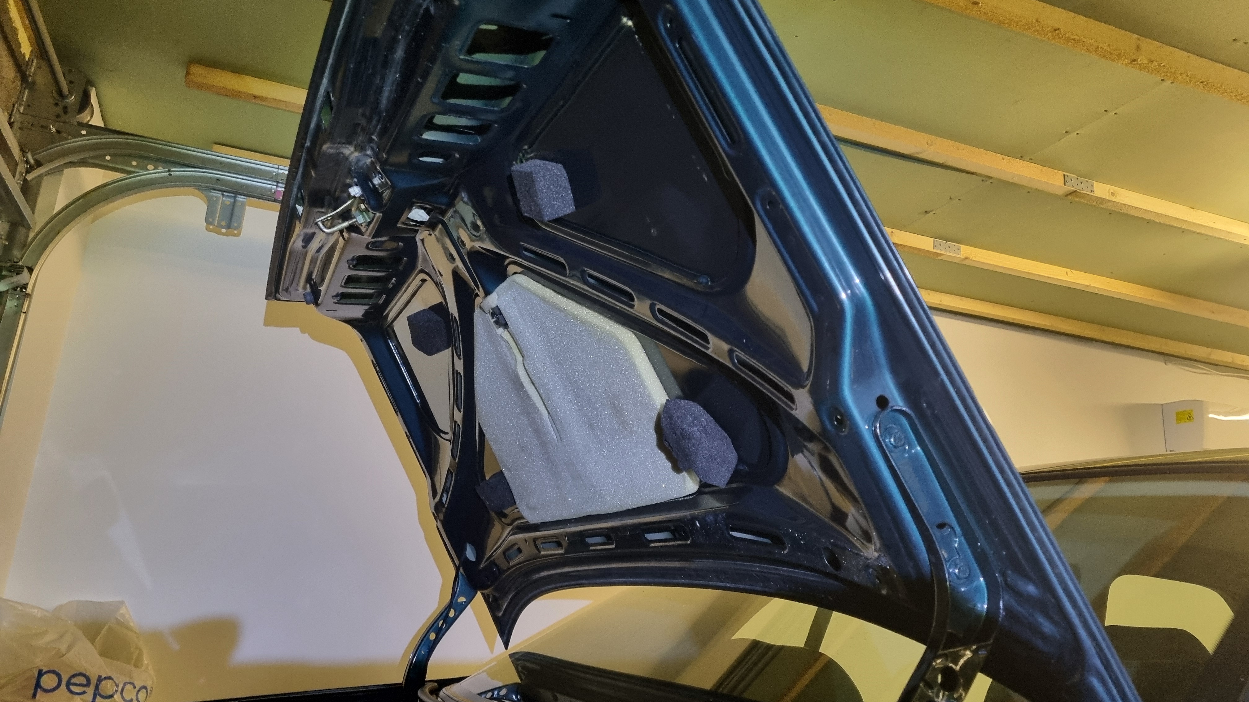

Karbikatete alt midagi eriti hullu välja ei tulnud. Oli mõni deformatsioon ja tungraua toetuskohtadel pinnarooste:

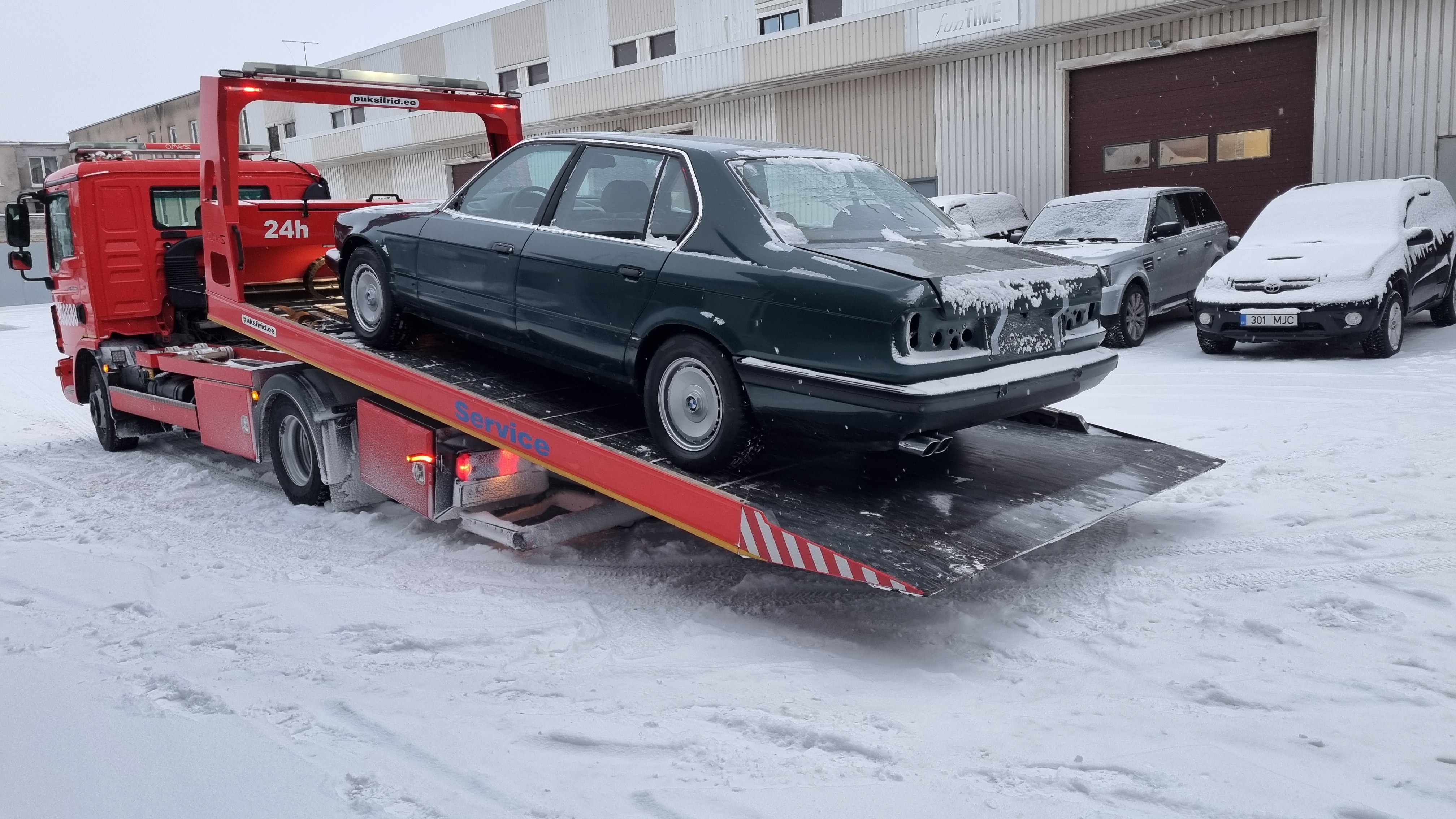

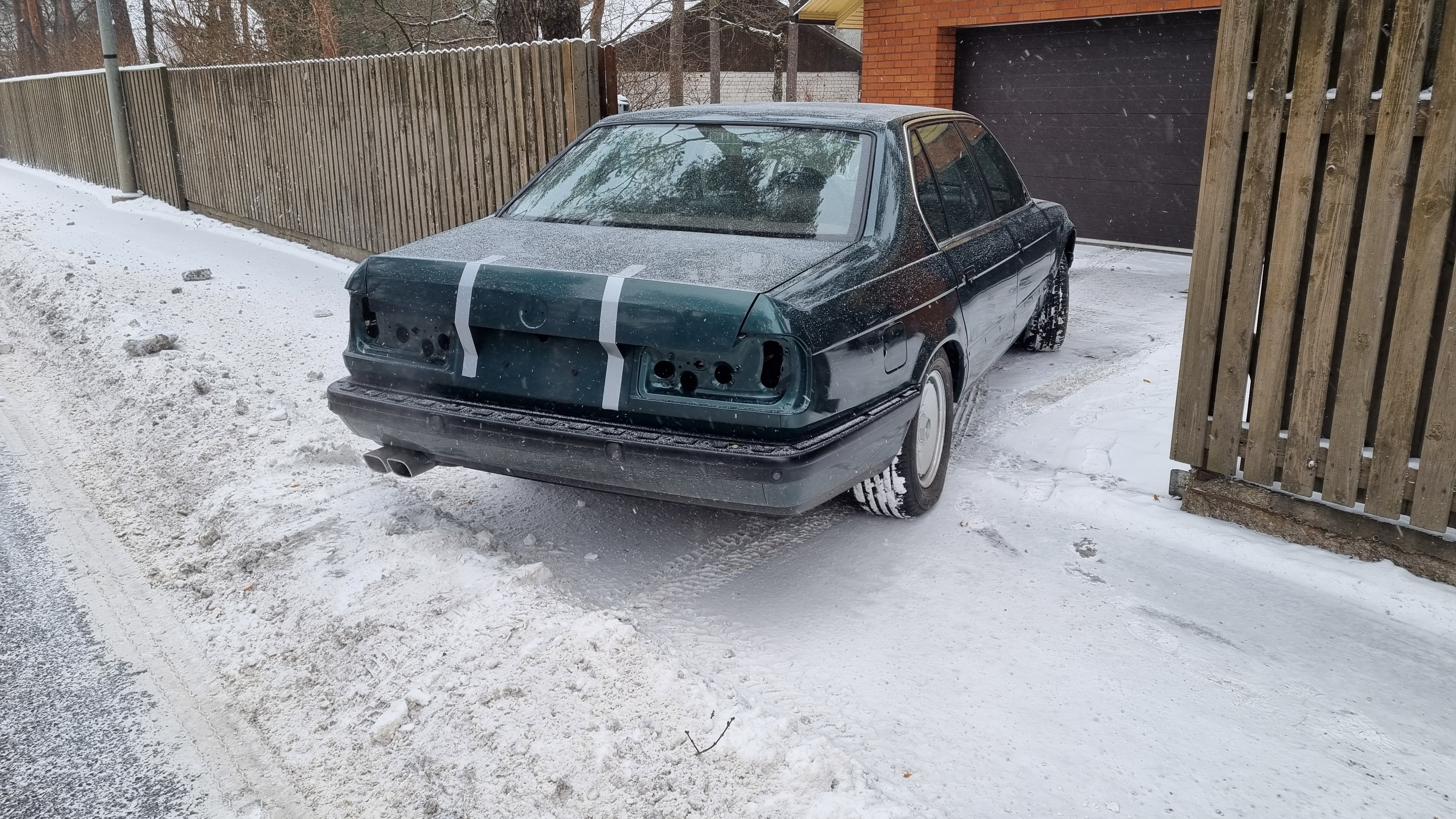

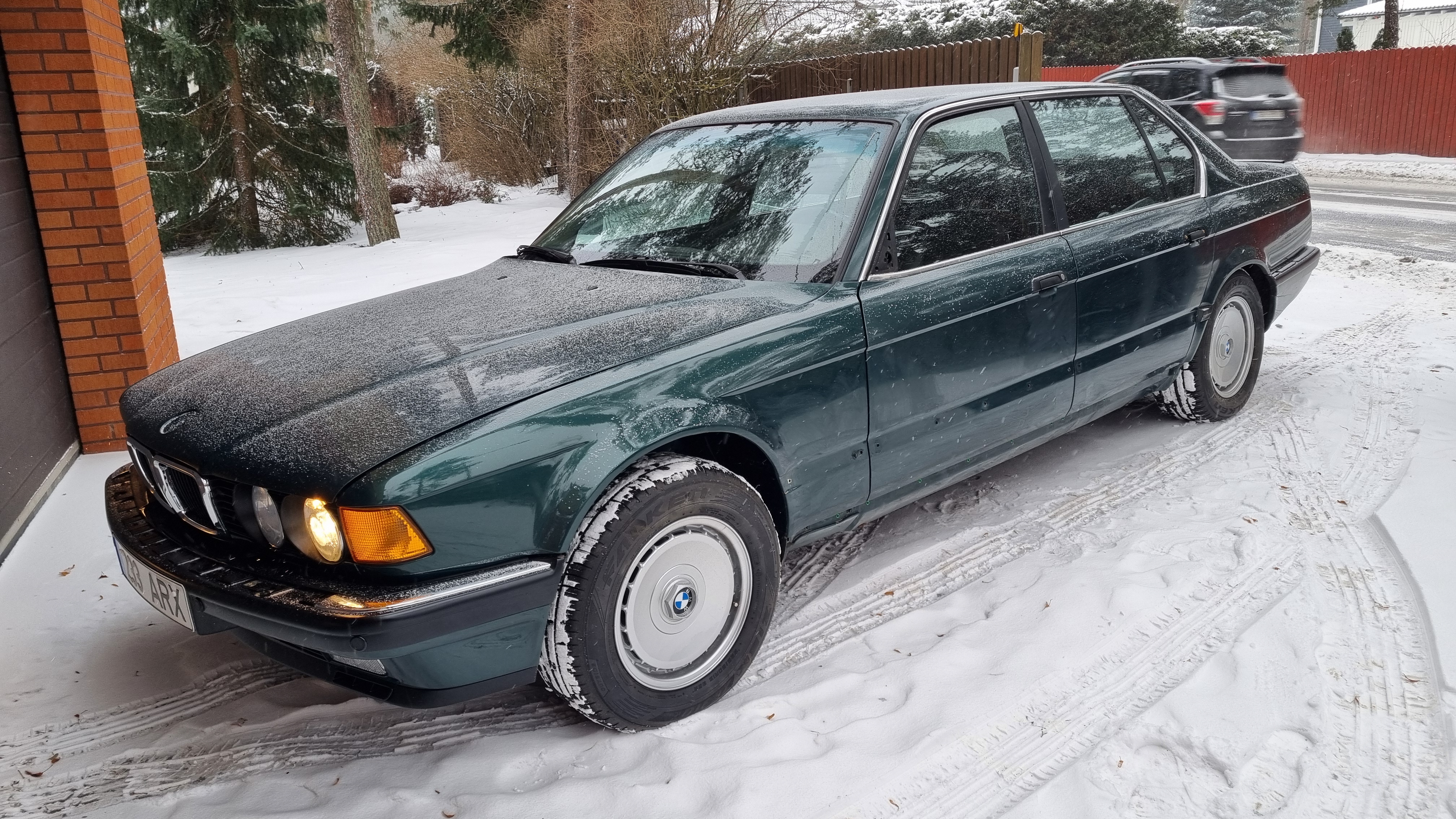

Seekord sattus treilasõit korraliku lumesaju ajale:
2024-01-05 11.25.48.jpg (3.91 MiB) Vaadatud 4480 korda
2024-01-05 11.27.55.jpg (3.86 MiB) Vaadatud 4480 korda
2024-01-05 15.00.18.jpg (3.05 MiB) Vaadatud 4480 korda
2024-01-05 15.29.06.jpg (2.98 MiB) Vaadatud 4480 korda
Viimasel pildil sihtkohas e24 M6 ja M635'i väärikas seltskonnas 8)

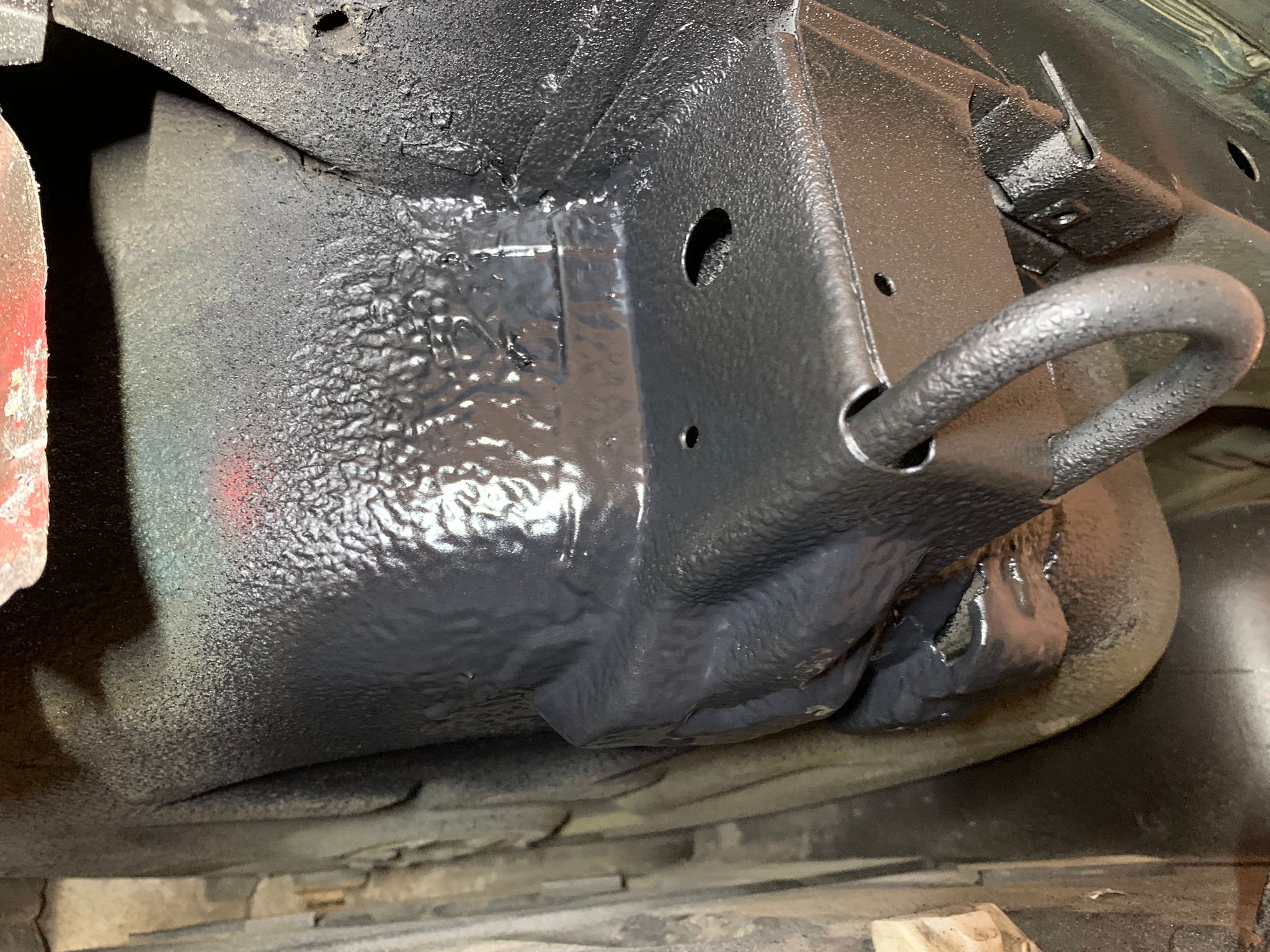

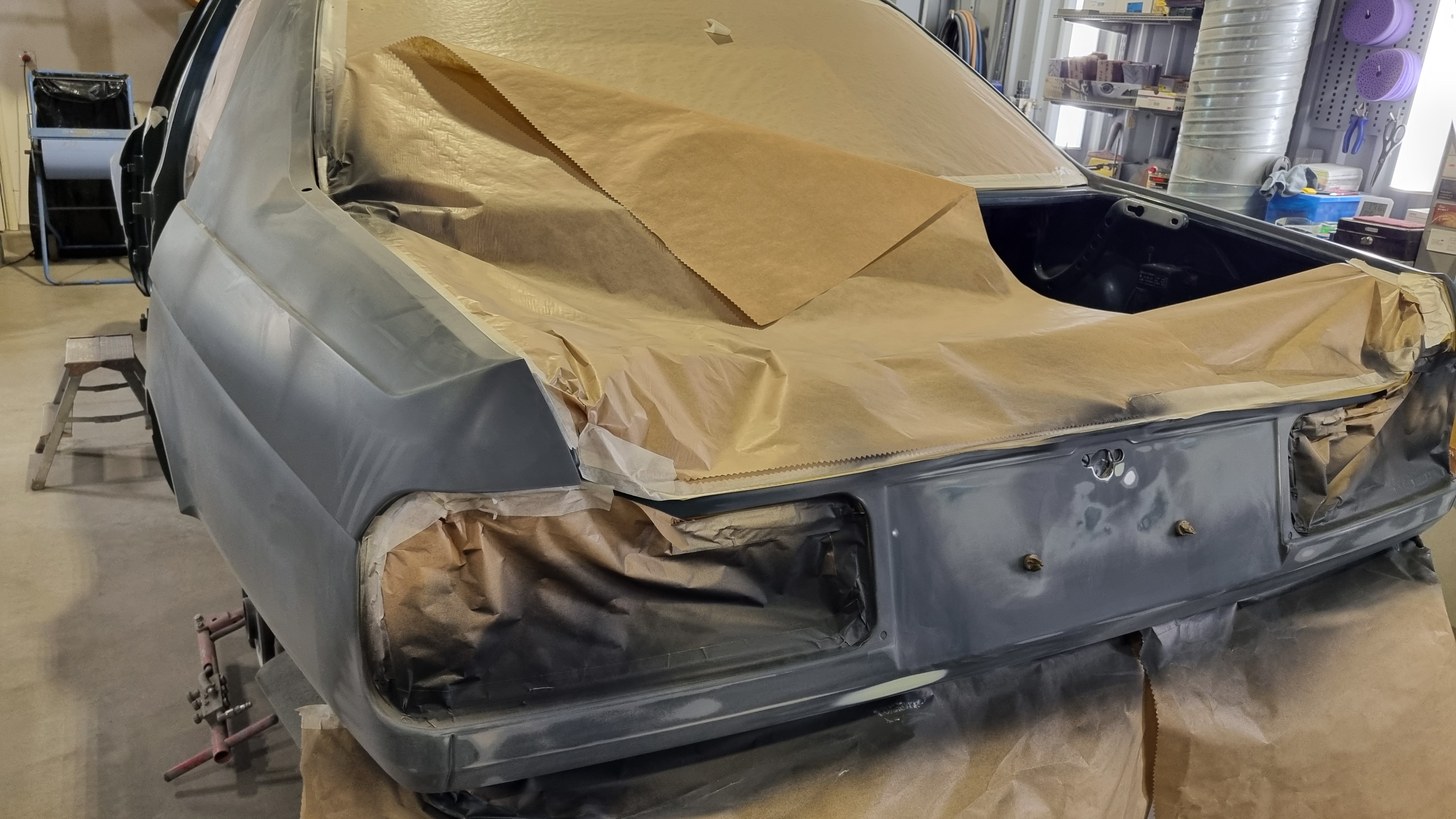

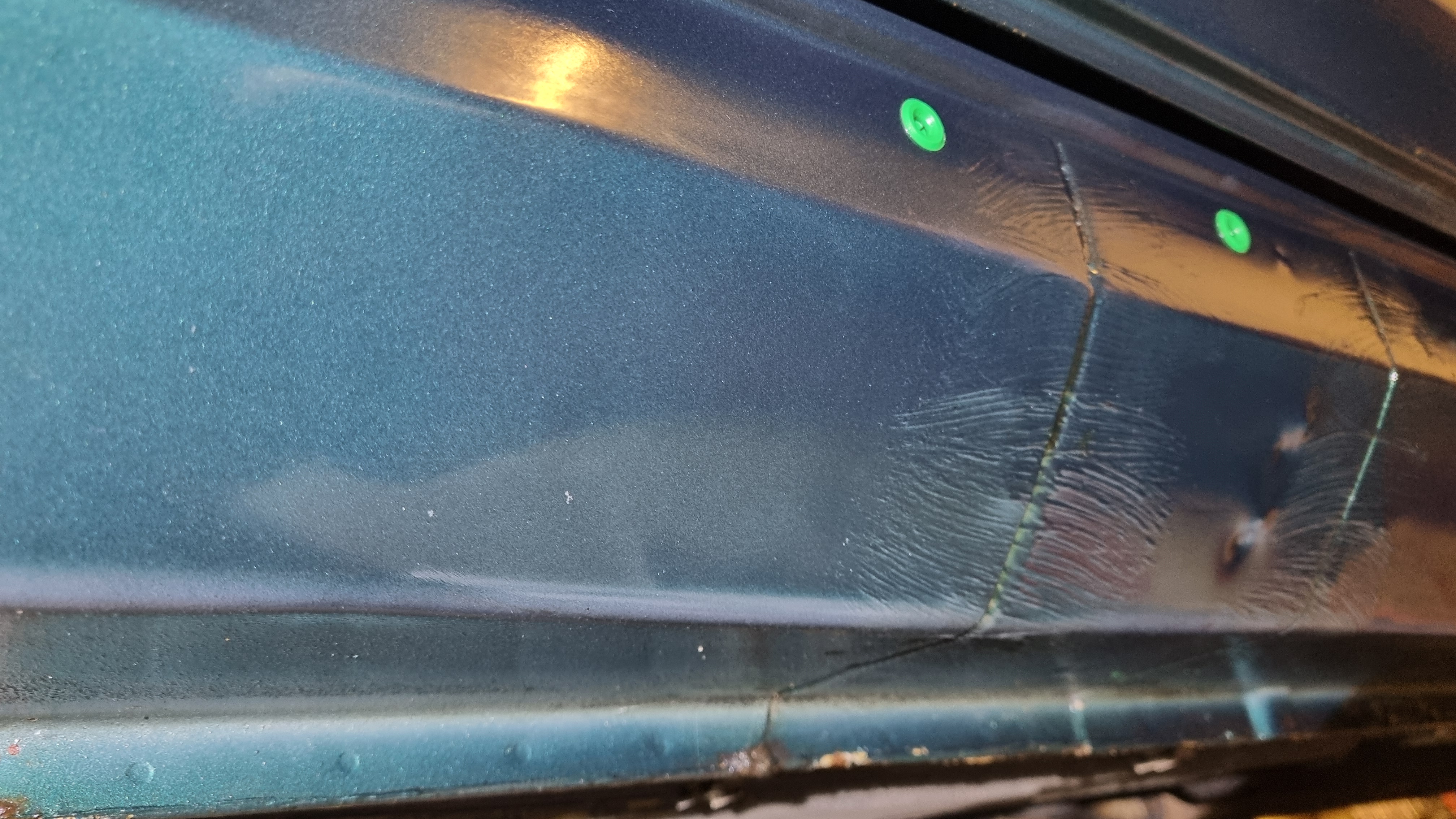

Peale lahti komplekteerimist läks auto edasi värvitöökotta. Otsustasime, et kogu vana värv tuleb maha võtta, sest esiteks oli külgede värvkate pisut "kahtlane" ja teiseks tuvastasime paar remonditud kohta, mis oleks hea lahti võtta. Õnneks tuli pusida vaid 35a. jooksul tekkinud olmekahjustustega aga mitte roostega.
Kuid enne veel tuli tagumine pukseerimisaas korda teha, õigemini eemaldada vana könt (ilmselt üritati kuskil Vändra metsade vahel traktorit mudast välja tõmmata) ja uus tükk külge panna:
WhatsApp Image 2024-01-19 at 22.49.07 (4).jpeg (550.49 KiB) Vaadatud 4415 korda

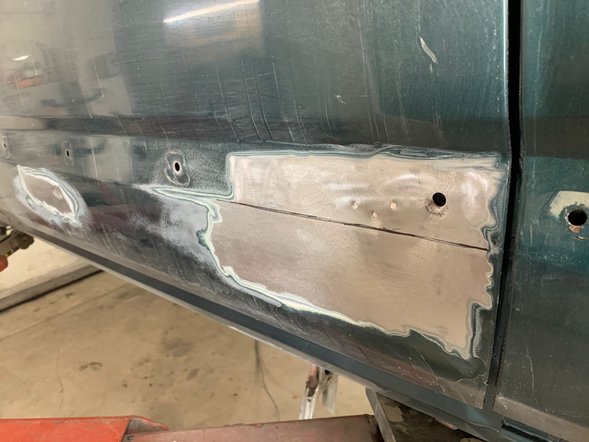

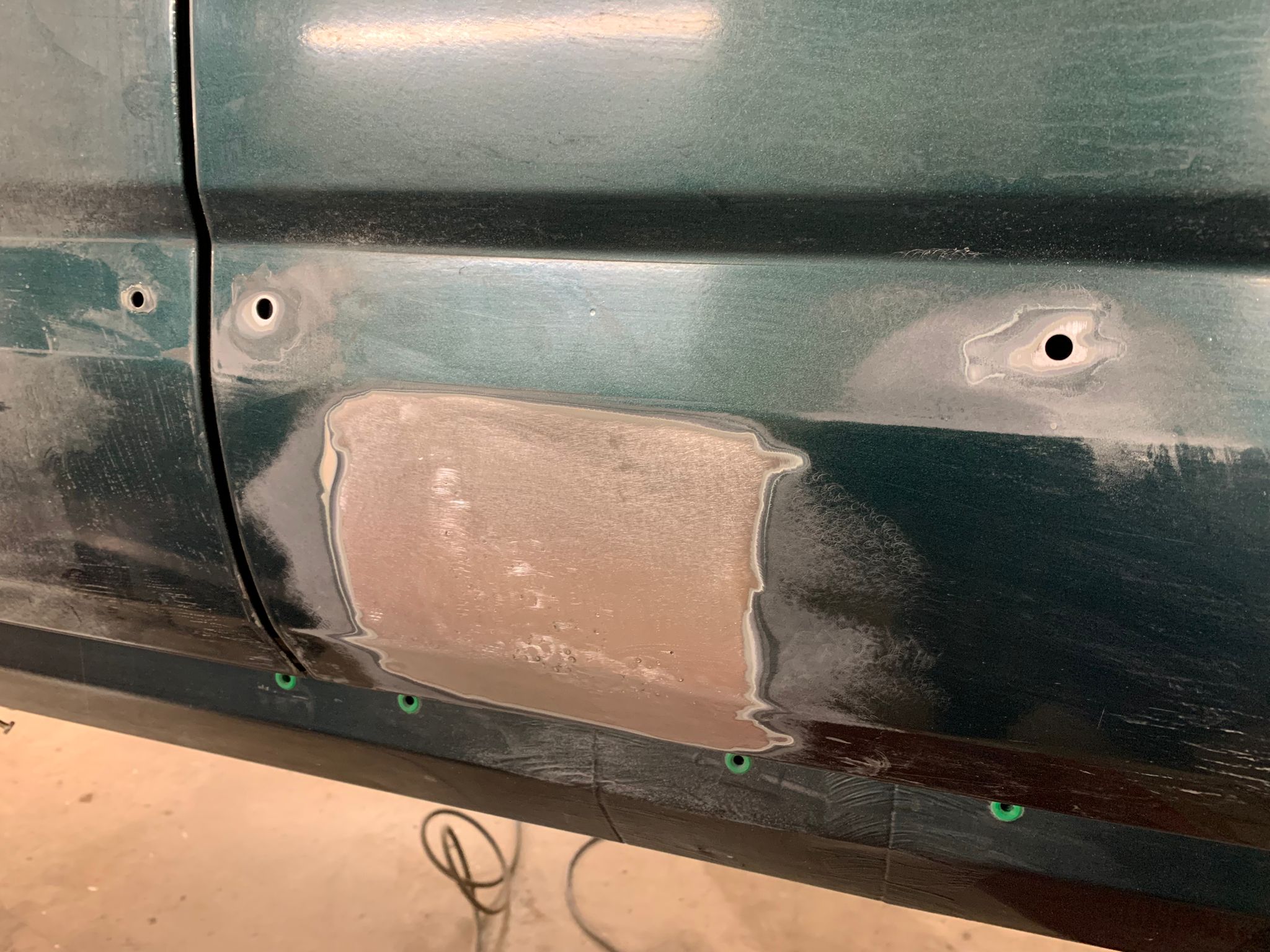

Mõned kortsud välja võtta, mis mõnusalt ära pahteldatud olid. Ju siis oli lihtsam pahtlit panna kui mõlk välja võtta :?
WhatsApp Image 2024-01-19 at 22.49.08 (1).jpeg (302.45 KiB) Vaadatud 4415 korda
WhatsApp Image 2024-01-19 at 22.49.08 (3).jpeg (424.64 KiB) Vaadatud 4415 korda

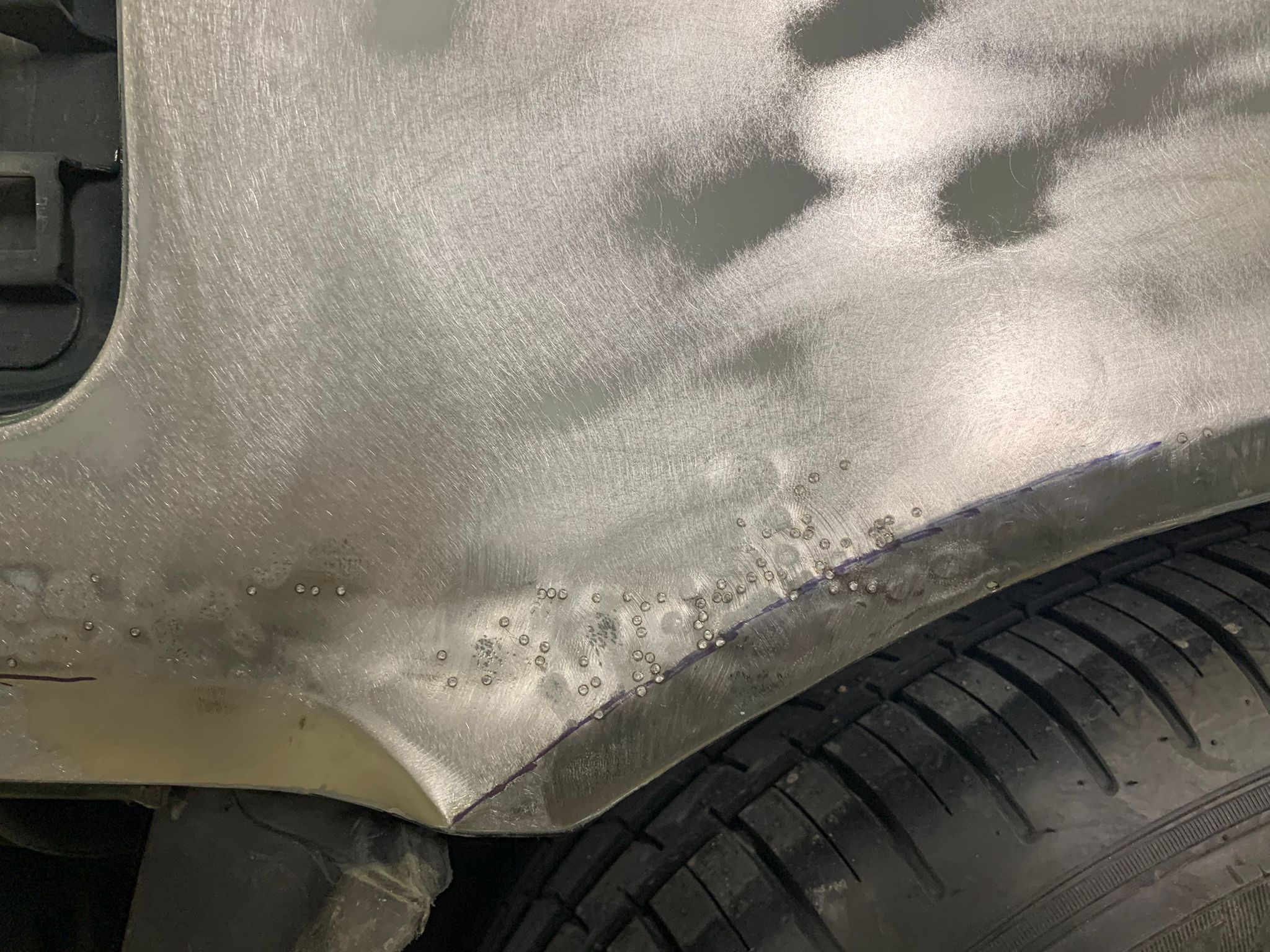

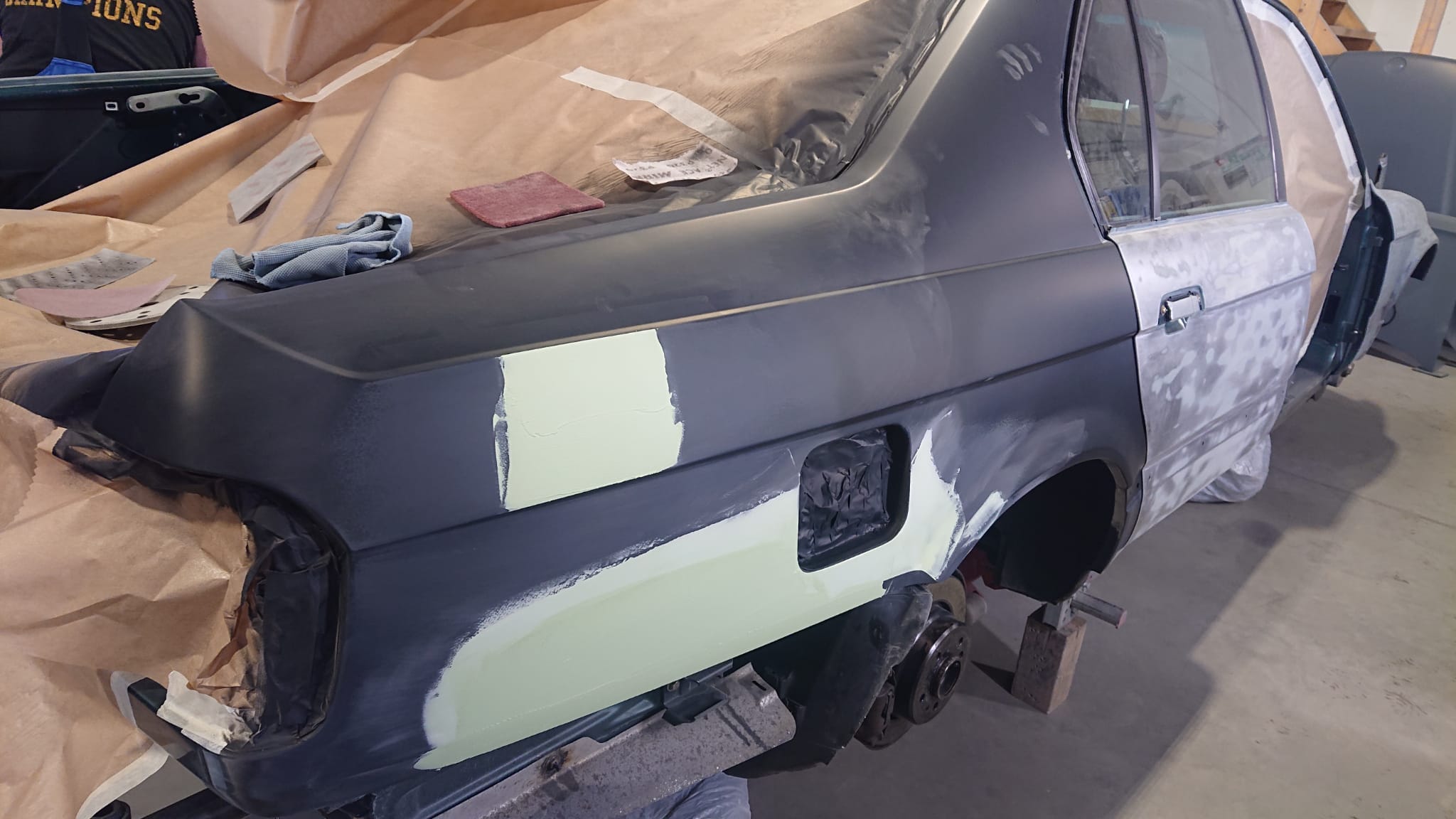

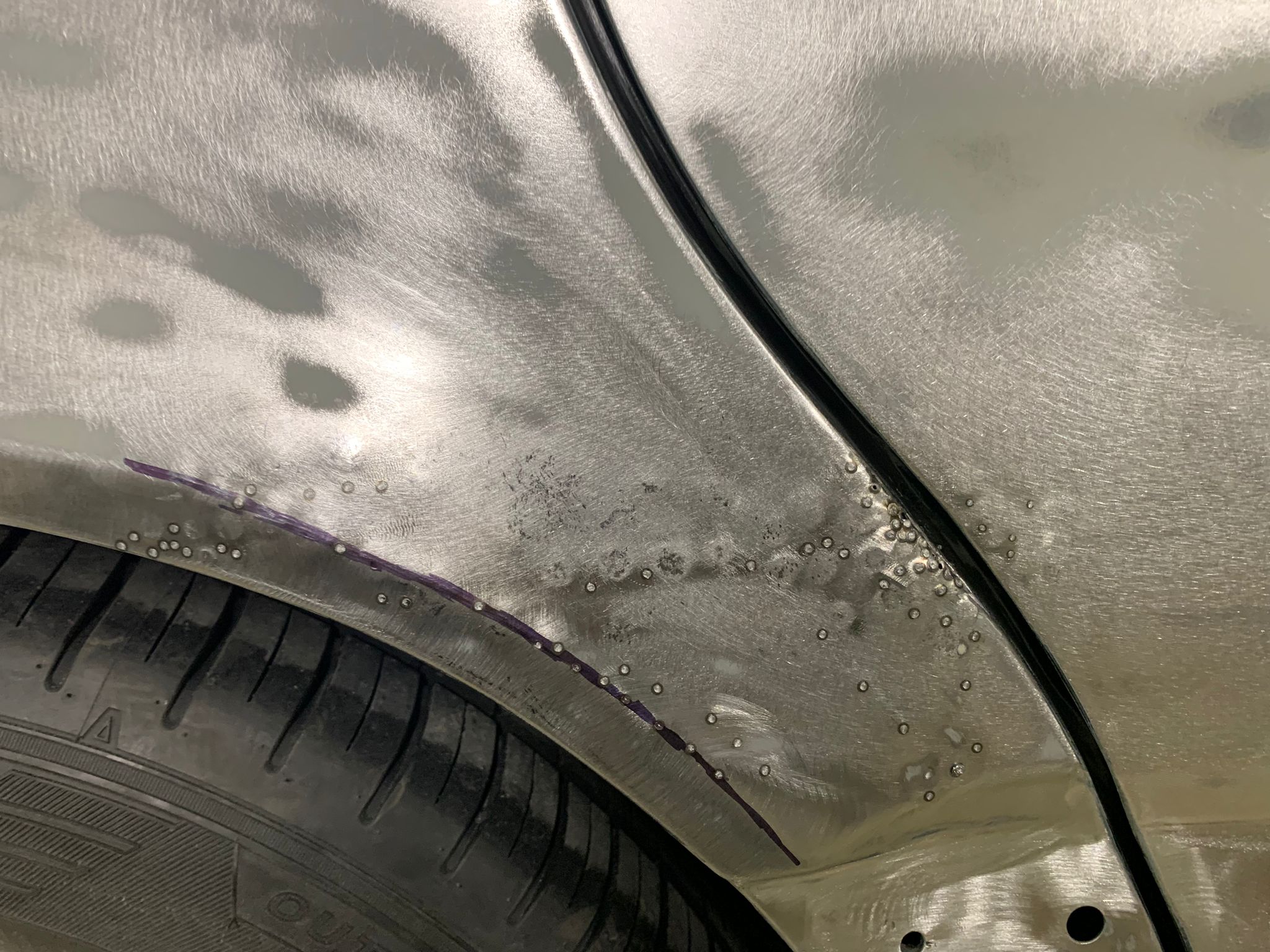

Tagatiib oli kunagi haiget saanud:
WhatsApp Image 2024-01-19 at 22.49.09 (2).jpeg (502.76 KiB) Vaadatud 4415 korda
WhatsApp Image 2024-01-19 at 22.49.09 (4).jpeg (481.94 KiB) Vaadatud 4415 korda

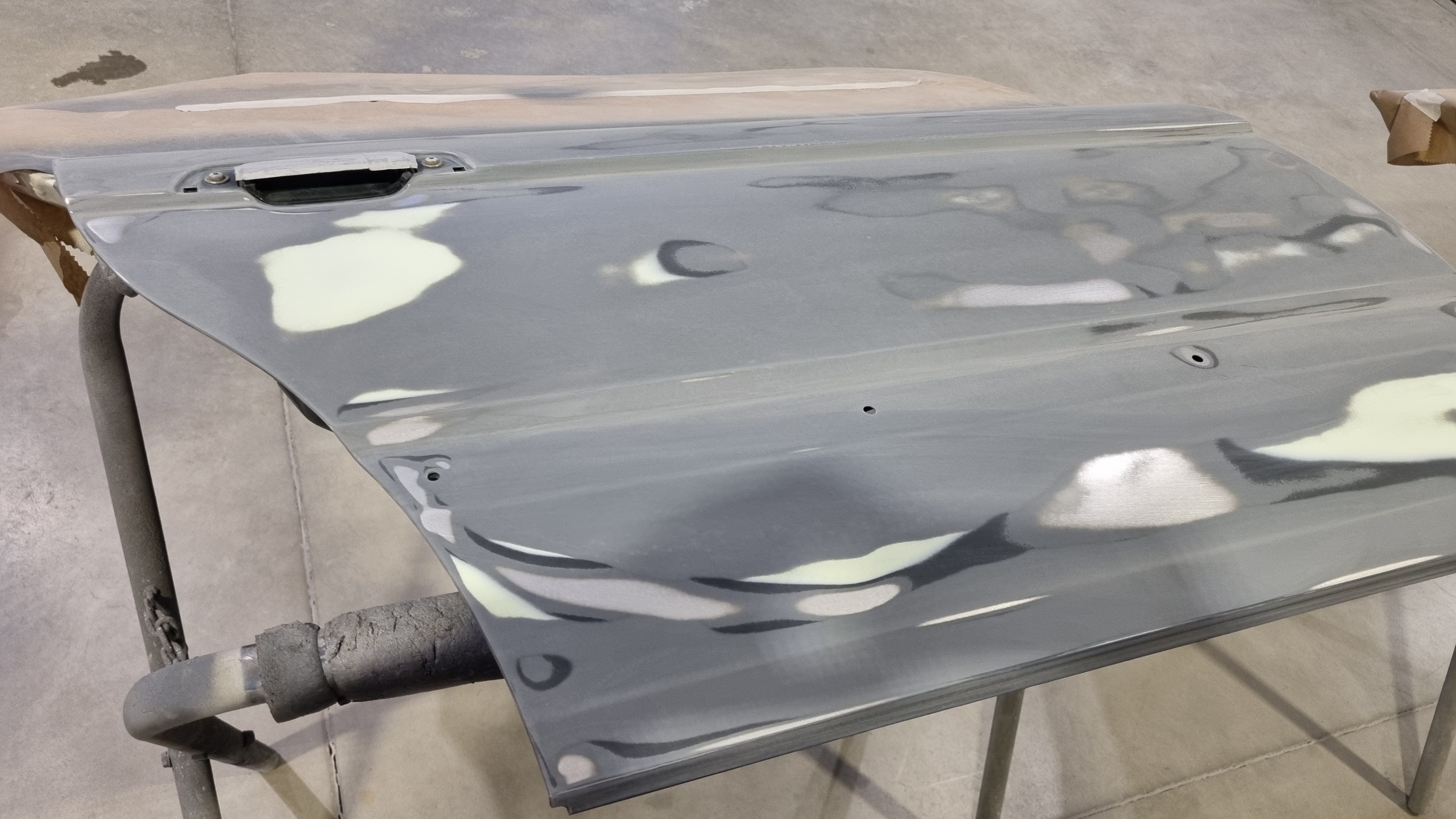

Kruntimised ja silumised:

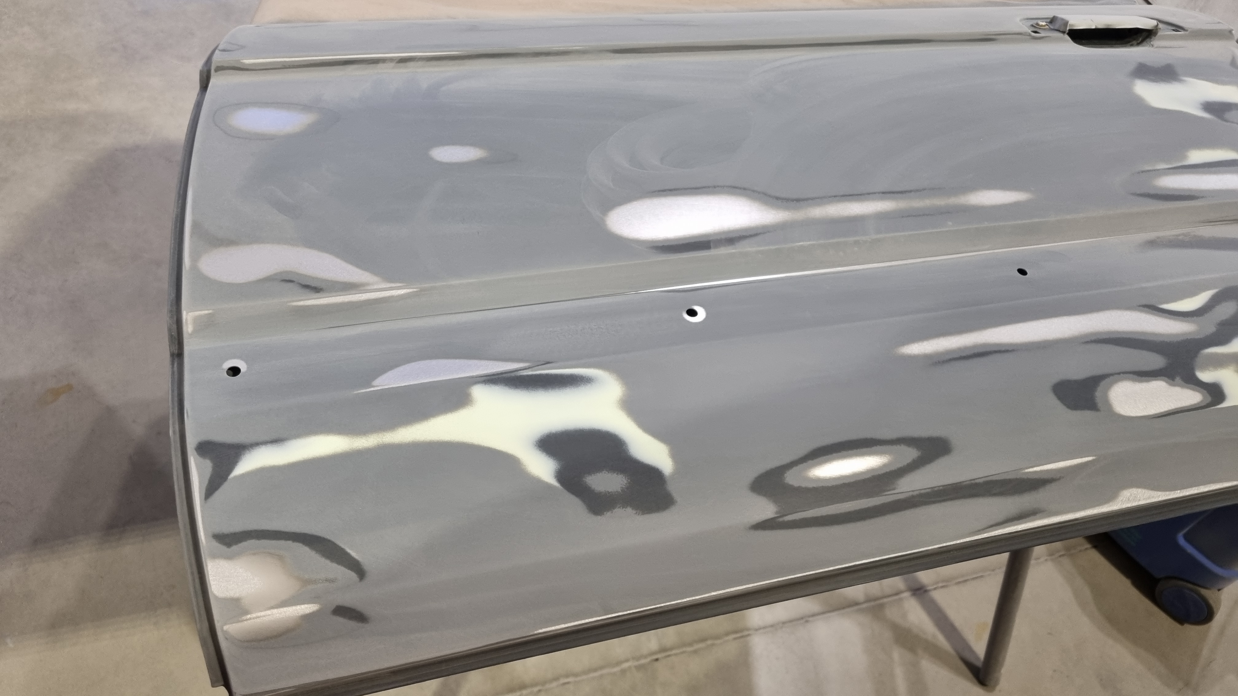

2024-02-02 16.26.35.jpg (2.58 MiB) Vaadatud 4415 korda
2024-02-02 16.26.43.jpg (2.09 MiB) Vaadatud 4415 korda
2024-02-02 16.26.54.jpg (2.65 MiB) Vaadatud 4415 korda

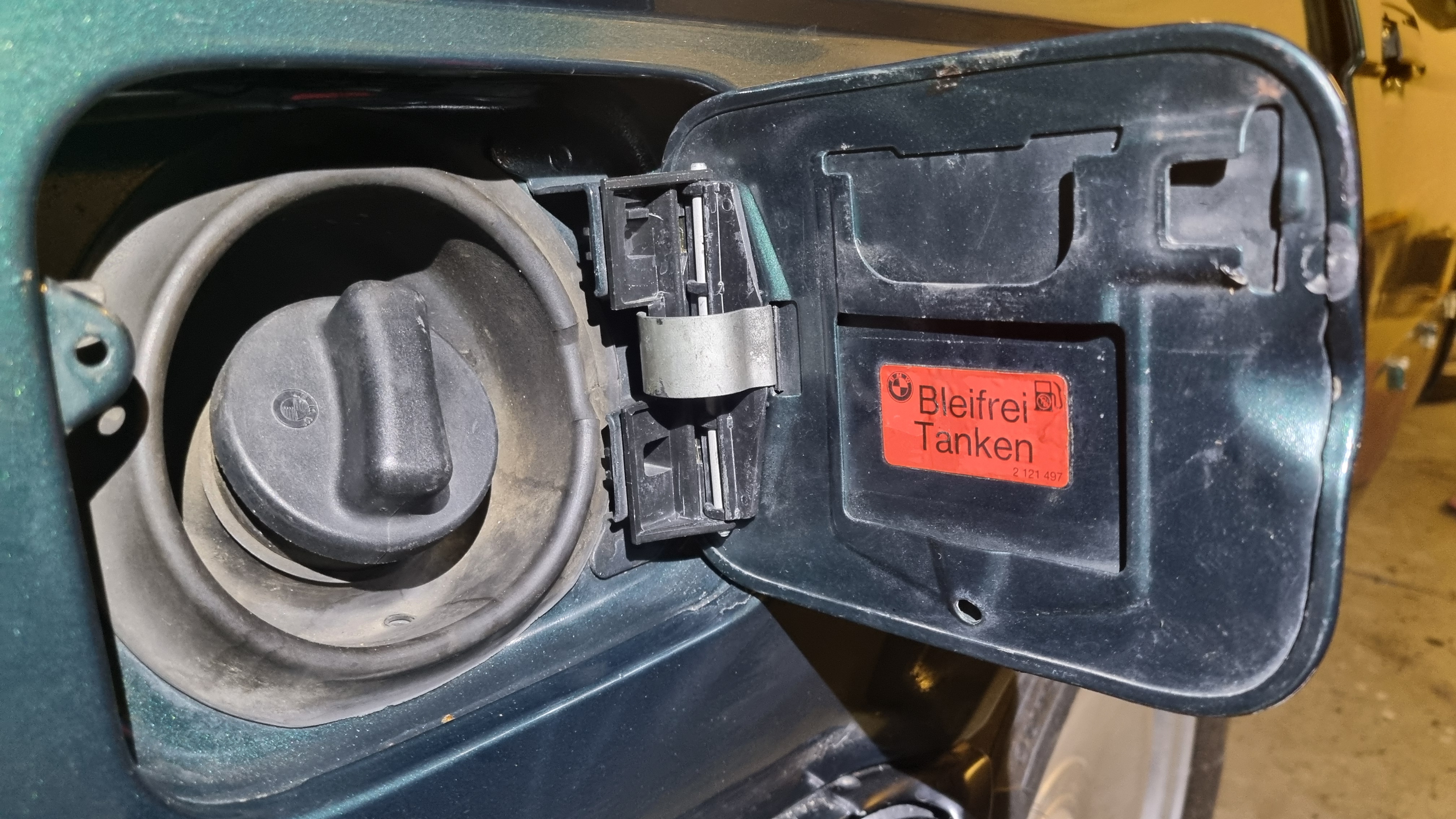

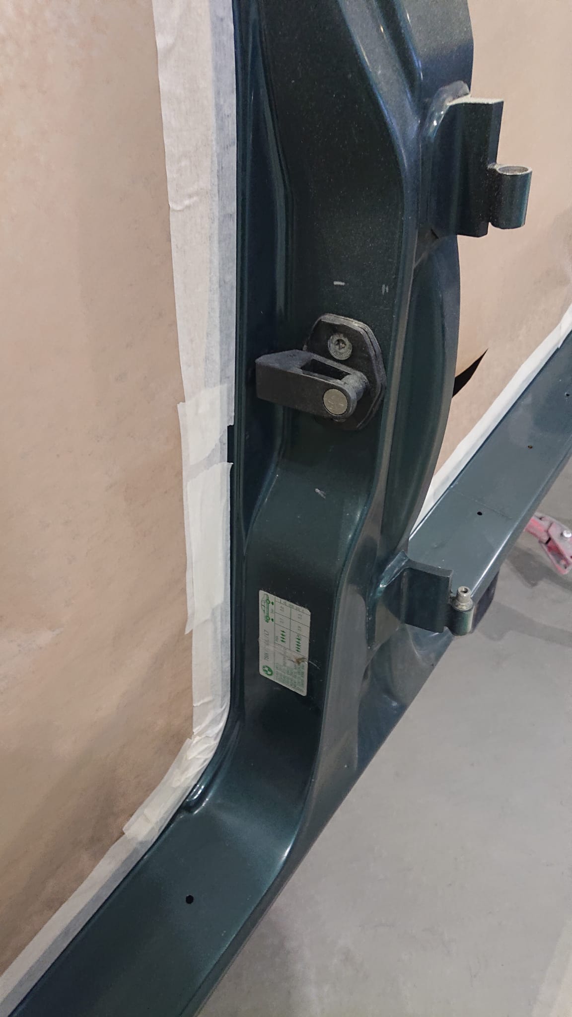

Ka ukseavad läksid ülevärvi. Muide 750'i spetsiifilist rehvirõhu kleebist ei olnud tol ajal enam kuskilt valmiskujul osta, tuli vana säilitada-taastada:
WhatsApp Image 2024-01-23 at 15.36.54.jpeg (135.97 KiB) Vaadatud 4415 korda
Postitusi: 2700
nuga kirjutas: 30 Nov 2025 00:37 Ka ukseavad läksid ülevärvi. Muide 750'i spetsiifilist rehvirõhu kleebist ei olnud tol ajal enam kuskilt valmiskujul osta, tuli vana säilitada-taastada
Minu e12 kleebis läkski sinna nahka. FL 518 oma ei ole õnnestunud maailmast enam leida, isegi pilti mitte.
Möh? 21 sajand ju, tehke uued, mis neist kärnastest kleebistest säravate autode küljes säilitate. Ma vist neljale projektikale juba igasugu kapotialuseid jne kleepse ise valmistanud, sai ka sellised eksootilised läikvad tehtud: Pilt
Mingi vektorgraafika tarkvara tundmine oleks abiks.
Muidugi kui originaalkleebist enam pildina ka ei leia, on keeruline :)
Postitusi: 2700
Kirjutangi et mul ei ole sellest isegi pilti mitte. Loogiline et teeks uue.
Postitusi: 1483
Priit kirjutas: 02 Dets 2025 13:35 Kirjutangi et mul ei ole sellest isegi pilti mitte. Loogiline et teeks uue.
Sain aru, ma imestasin rohkem selle üle, et akf Nuga selle vana sinna tagasi kleepis, tal enamasti väga filigraansed projektid. Loodan, et ajutine lahendus :)
Postitusi: 3176
See sai visuaalselt täiesti uueväärne. Ikkagi selle autoga algusest peale elanud kleebis, mitte odav koopia. Mina võtan seda niipidi :wink:

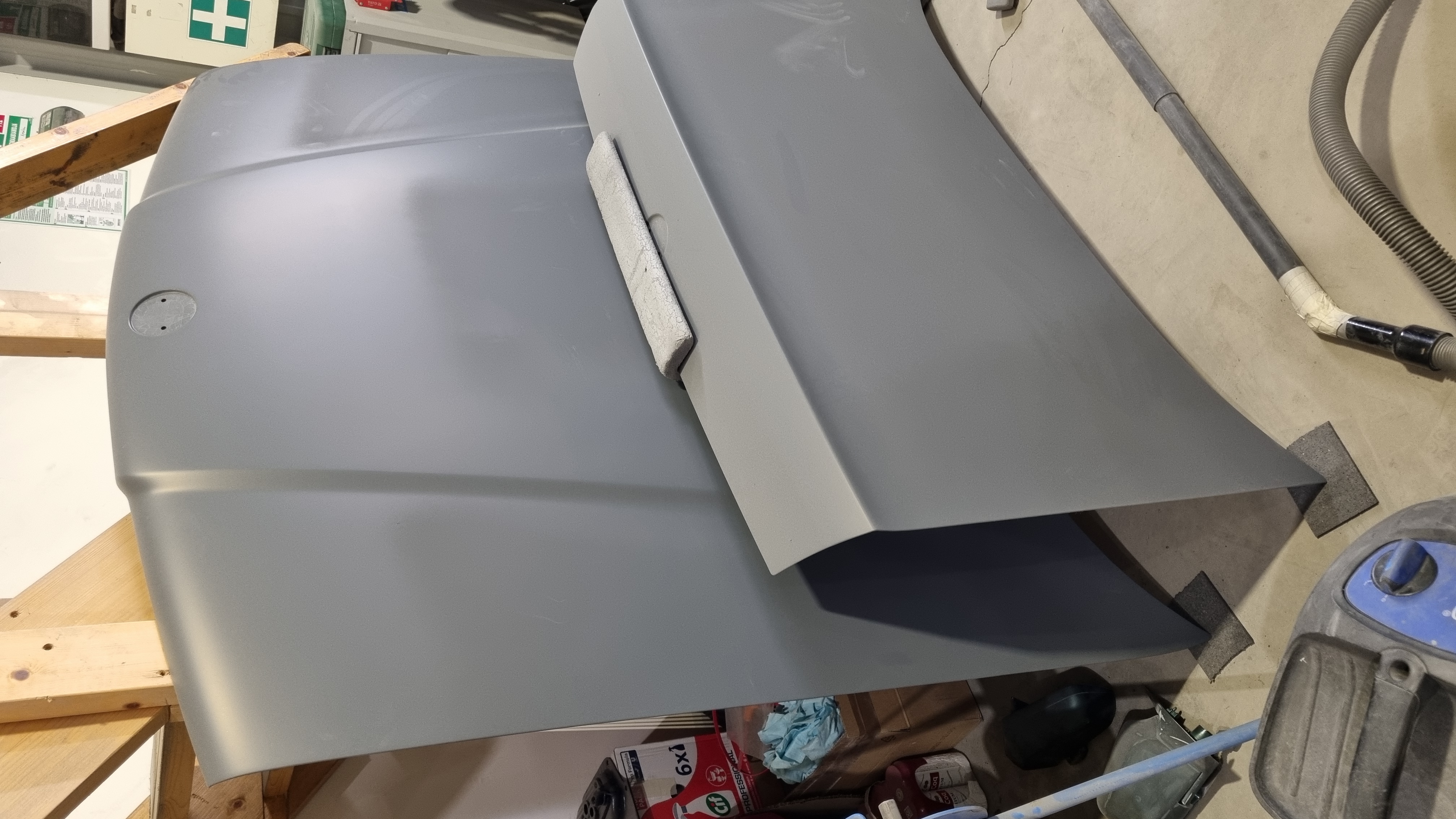

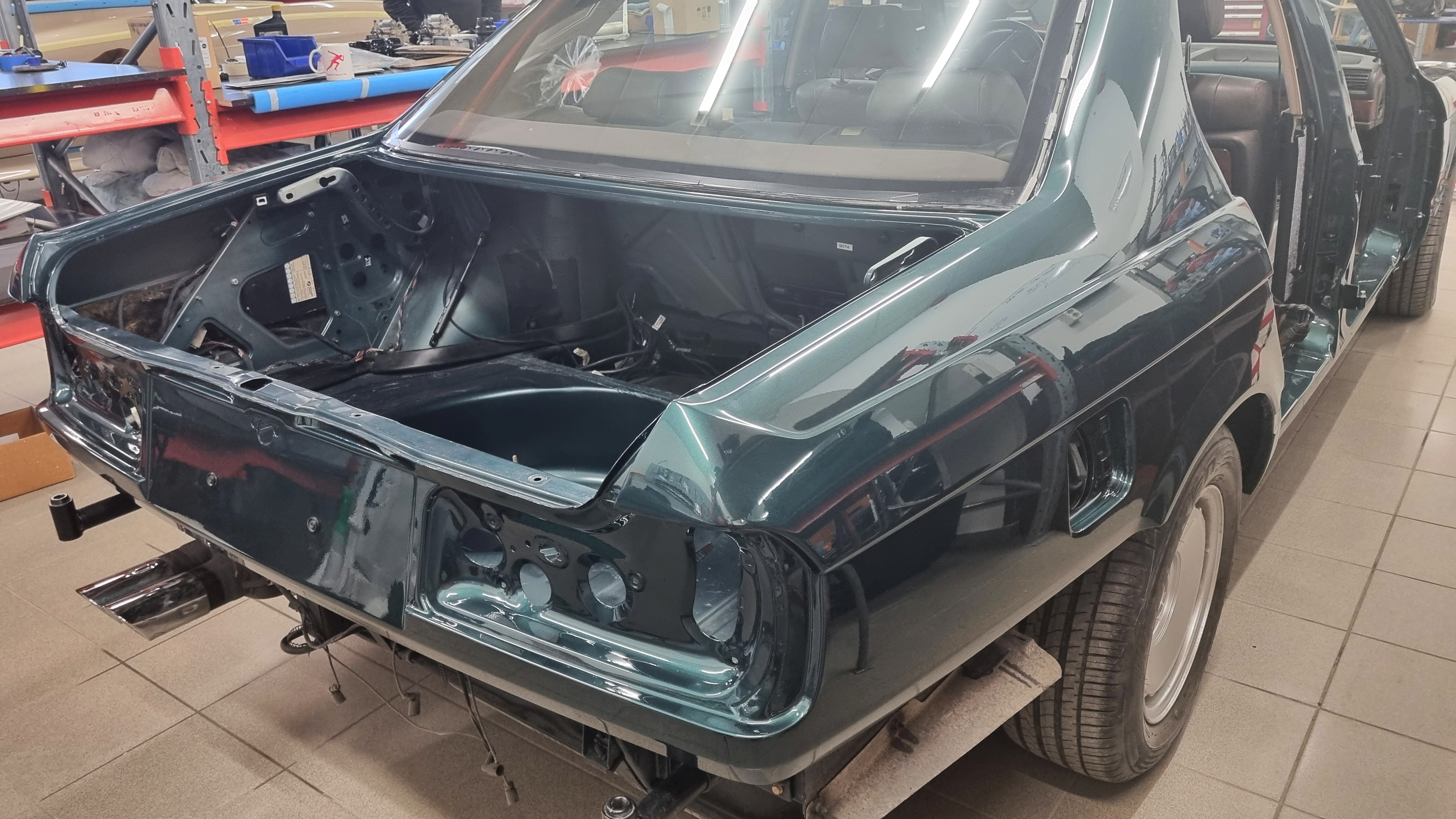

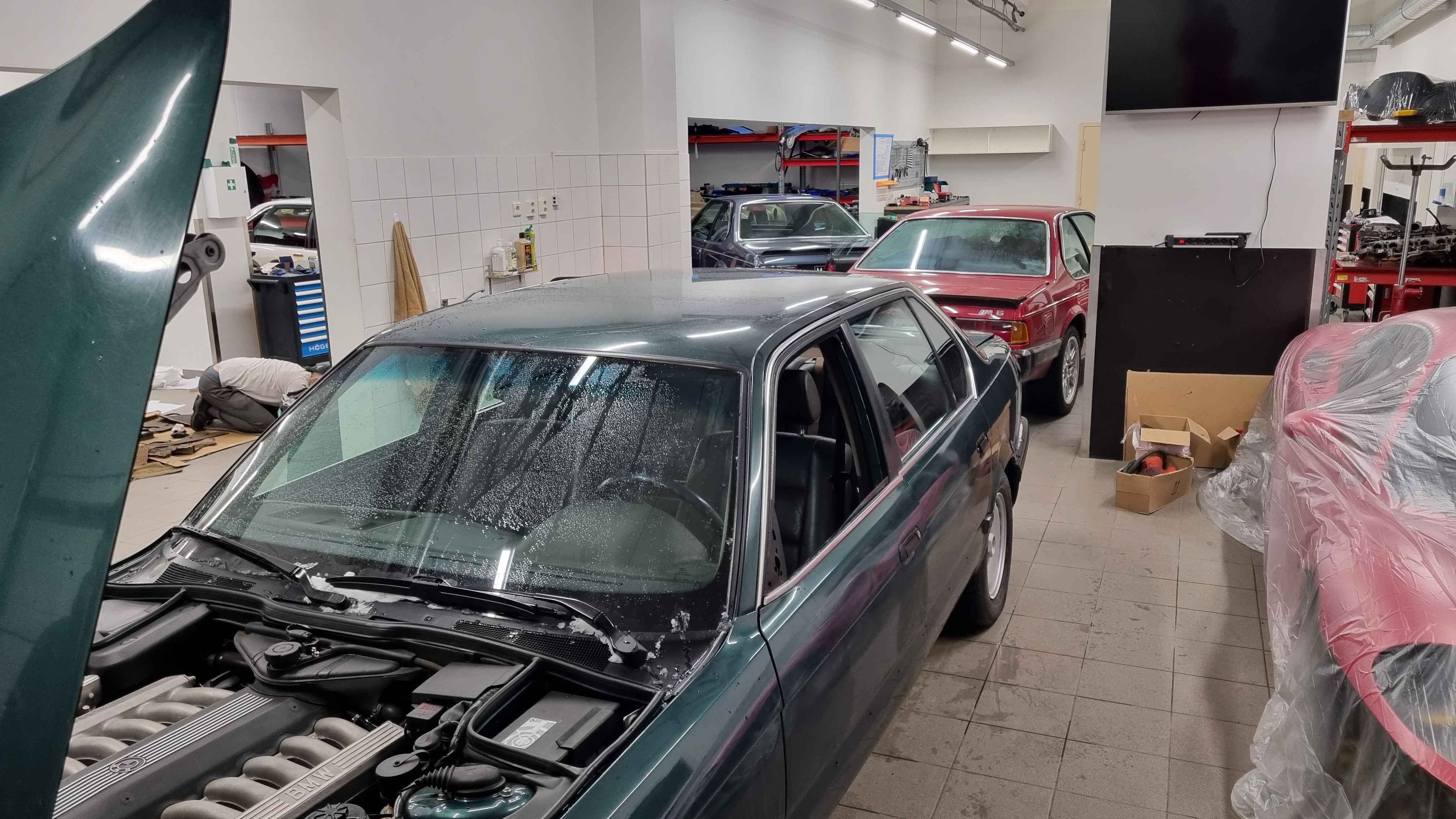

Kere põhiosa värvitud ja liigutatud komplekteerimisruumi:
2024-02-20 14.12.24.jpg (6.4 MiB) Vaadatud 4338 korda
2024-02-20 14.13.12.jpg (4.95 MiB) Vaadatud 4338 korda
2024-02-20 14.13.20.jpg (2.6 MiB) Vaadatud 4338 korda

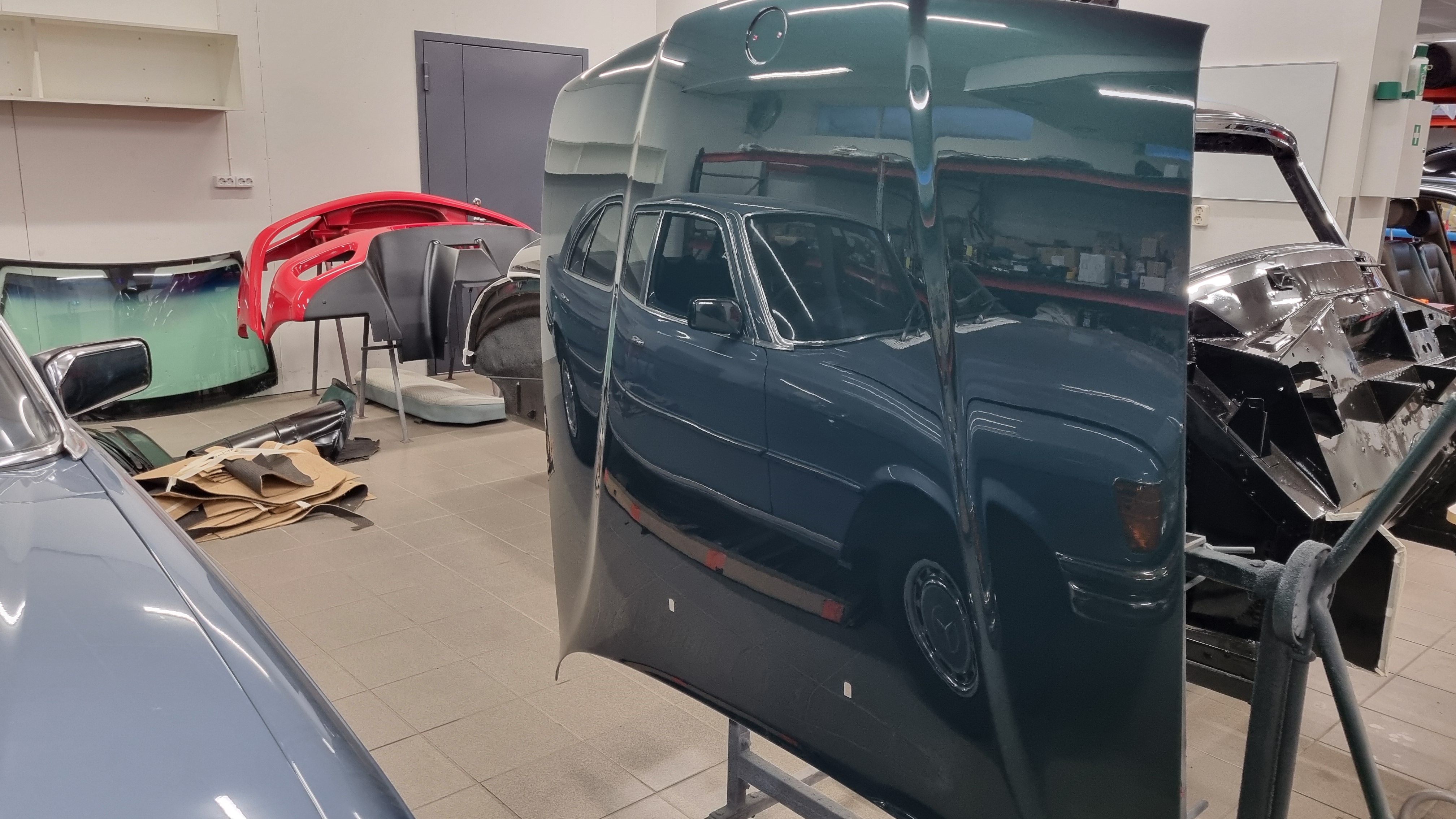

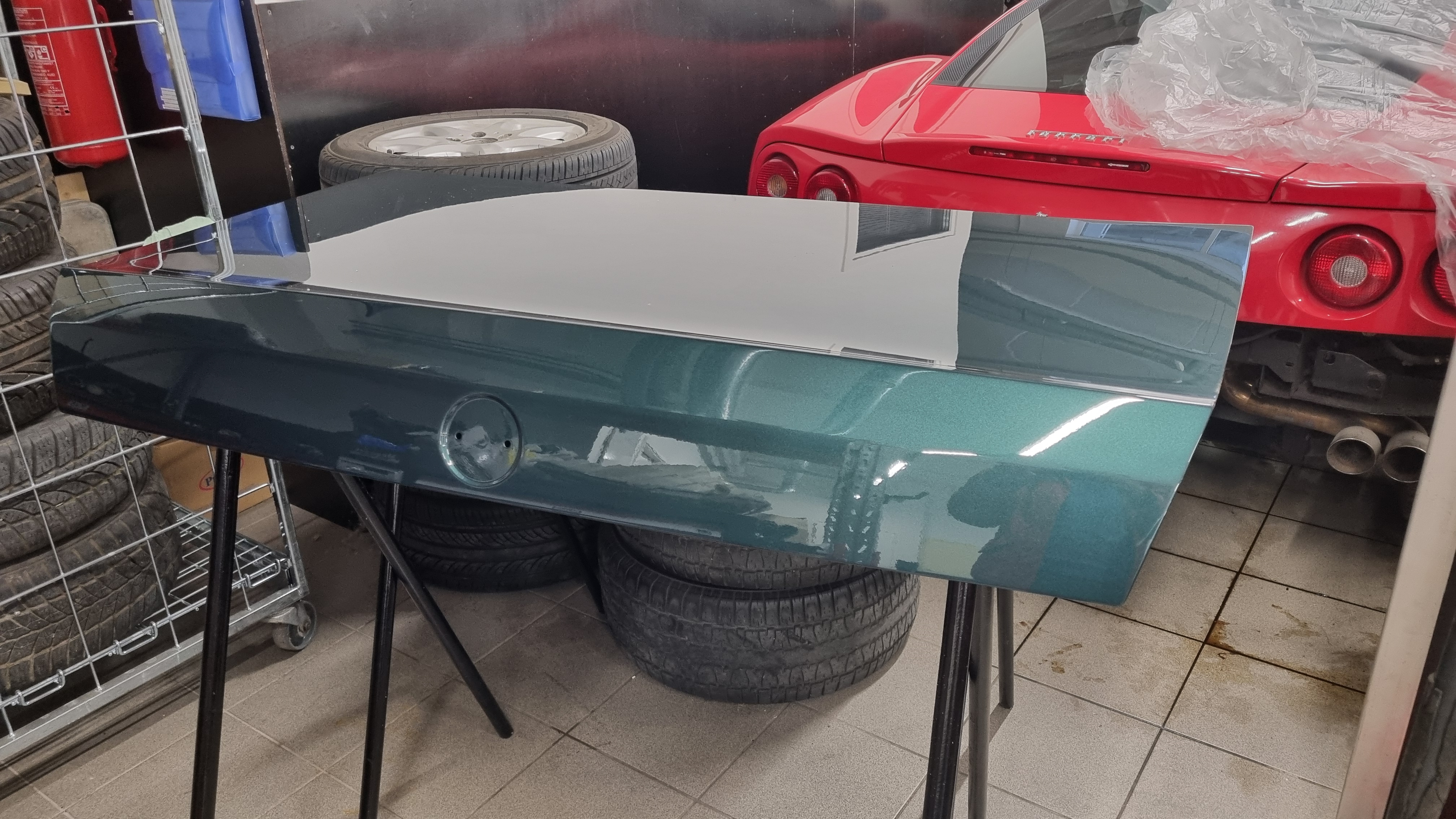

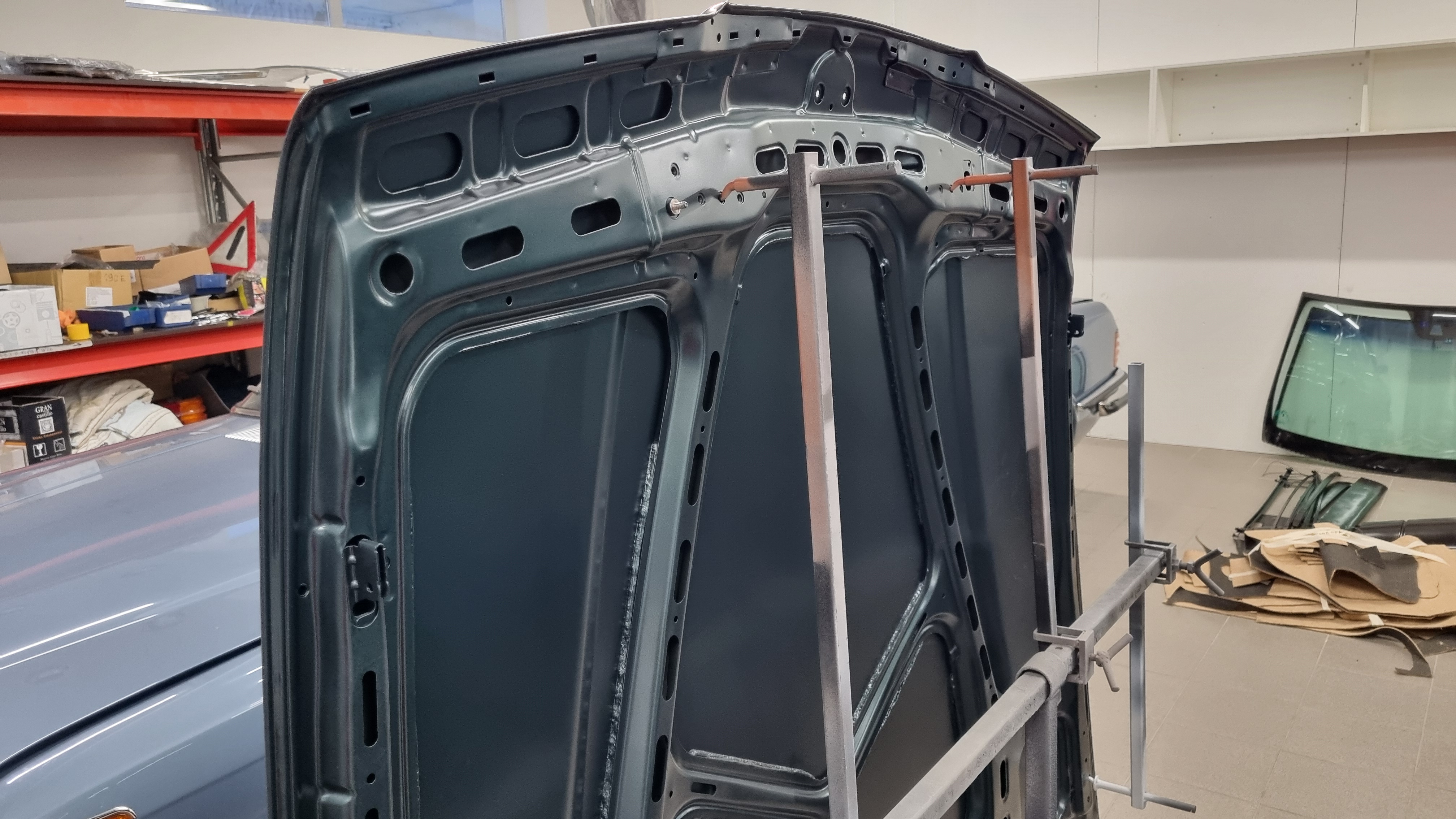

Järgnesid kapott ja pagasniku luuk:
2024-03-15 16.16.41.jpg (2.52 MiB) Vaadatud 4338 korda
2024-03-15 16.16.59.jpg (2.32 MiB) Vaadatud 4338 korda
2024-03-15 16.56.40.jpg (2.9 MiB) Vaadatud 4338 korda

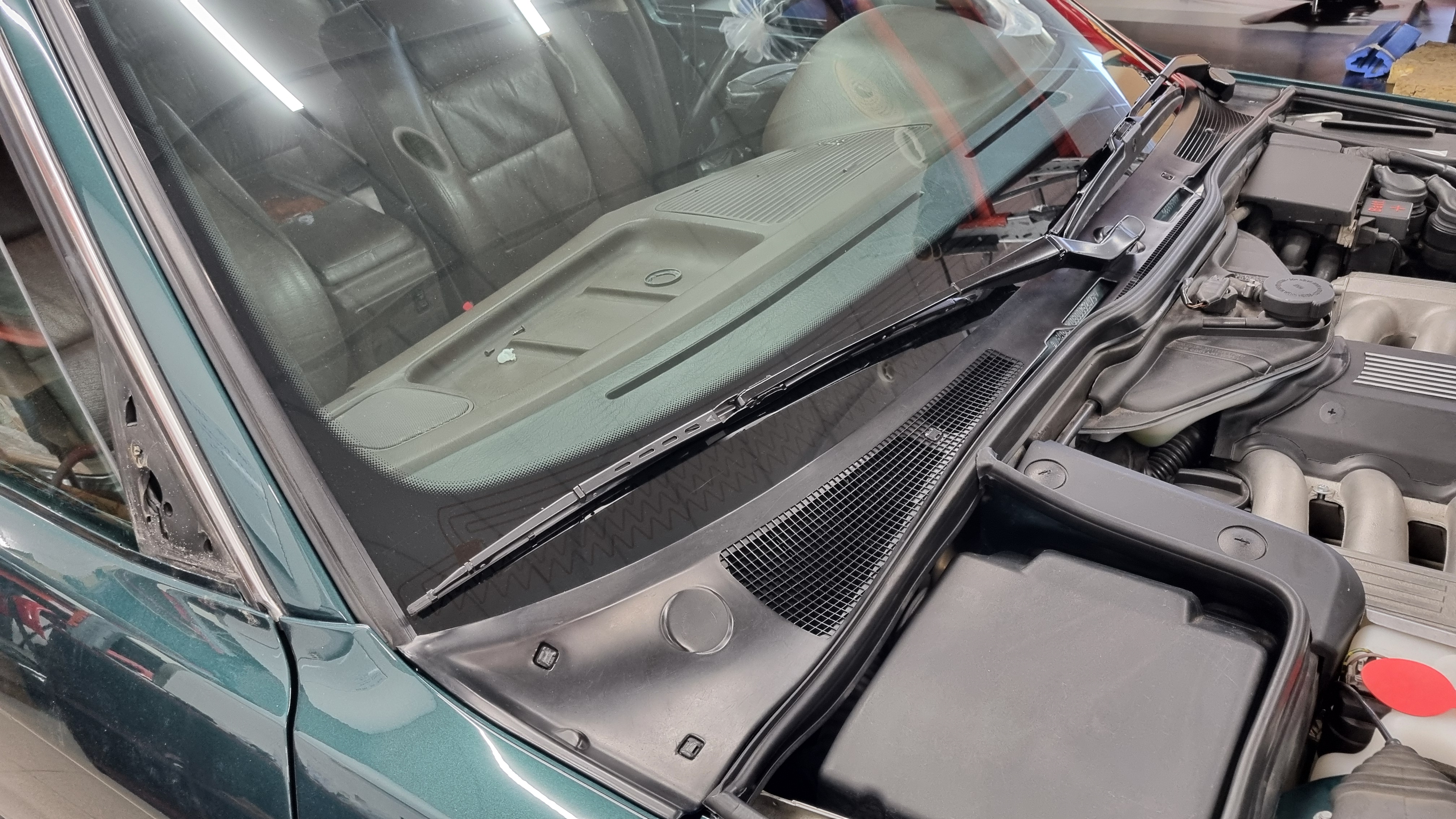

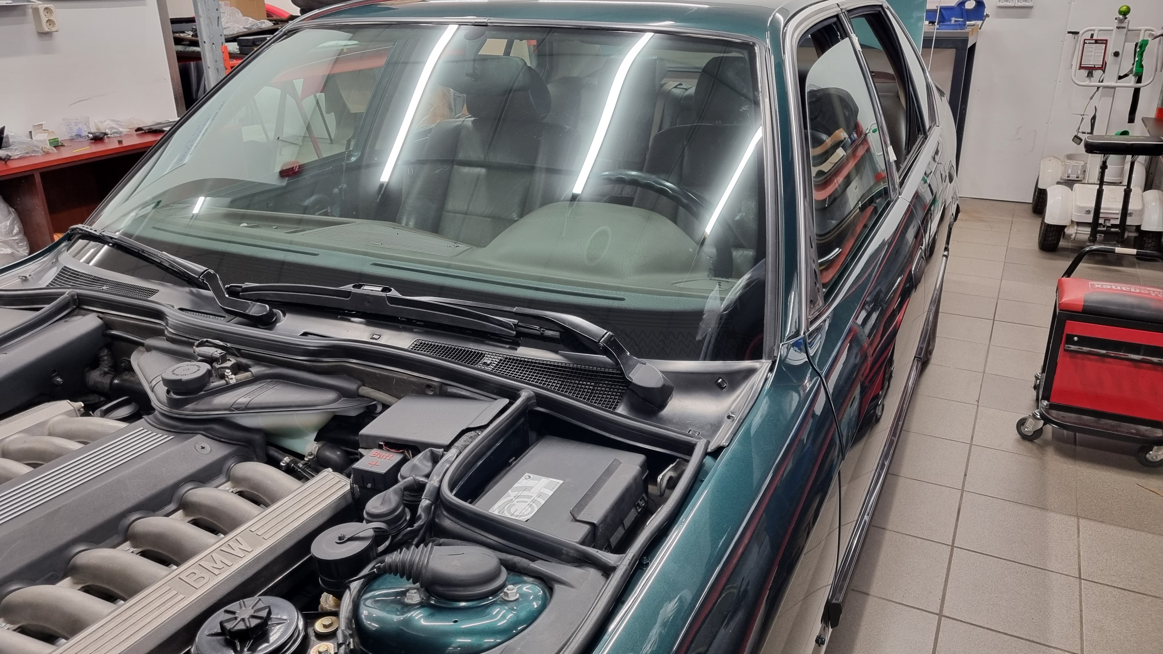

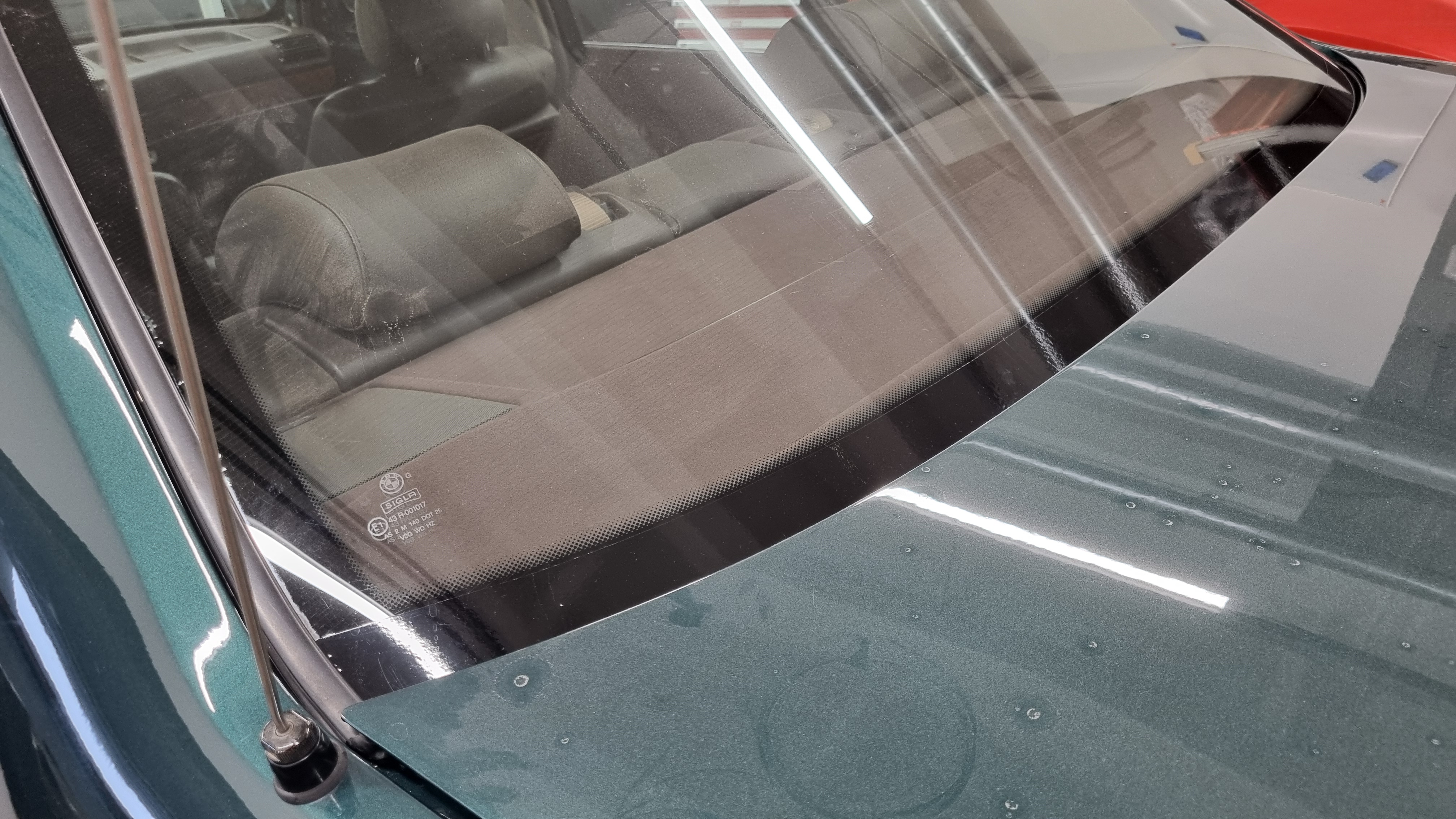

Edasi tuli mõelda, mida teha esi- ja tagaklaasiga. Esimene oli toonribaga ja ilma alumise soojenduseta asendusklaas. Originaalsuse poole püüeldes oli ainus variant see ikkagi välja vahetada ilma ribata ja soojendusega klaasi vastu (mitte et ma seda autot külmadel talvehommikutel kavatseks kasutada). Tagaklaas on tal seevastu originaal nähtamatute/tihedate soojendusniitidega ja seda enam uut ei leia. Minu omal on nurgad kergelt valgeks tõmmanud.
2024-04-05 11.58.51.jpg (3.07 MiB) Vaadatud 4338 korda
2024-04-05 11.59.19.jpg (2.98 MiB) Vaadatud 4338 korda

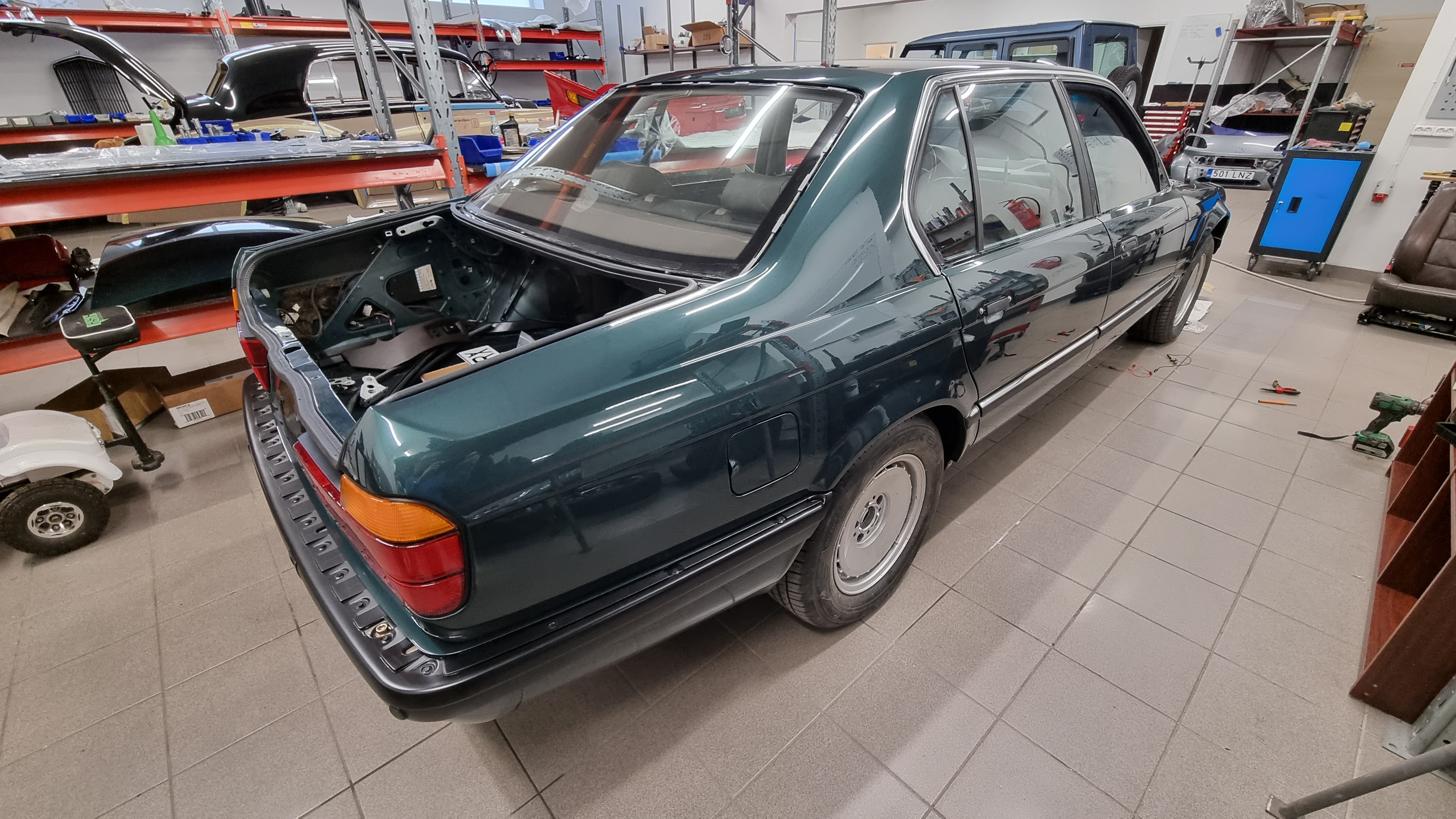

Tagumisega lükkasin hetkel probleemi lihtsalt edasi:
2024-04-26 17.50.42.jpg (3 MiB) Vaadatud 4338 korda
Komplekteerime...

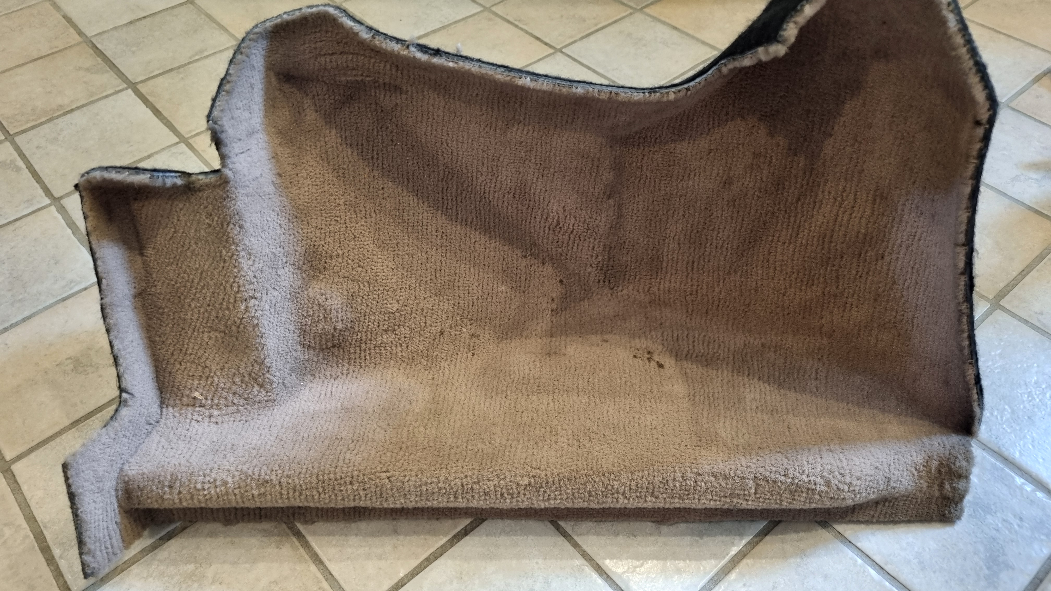

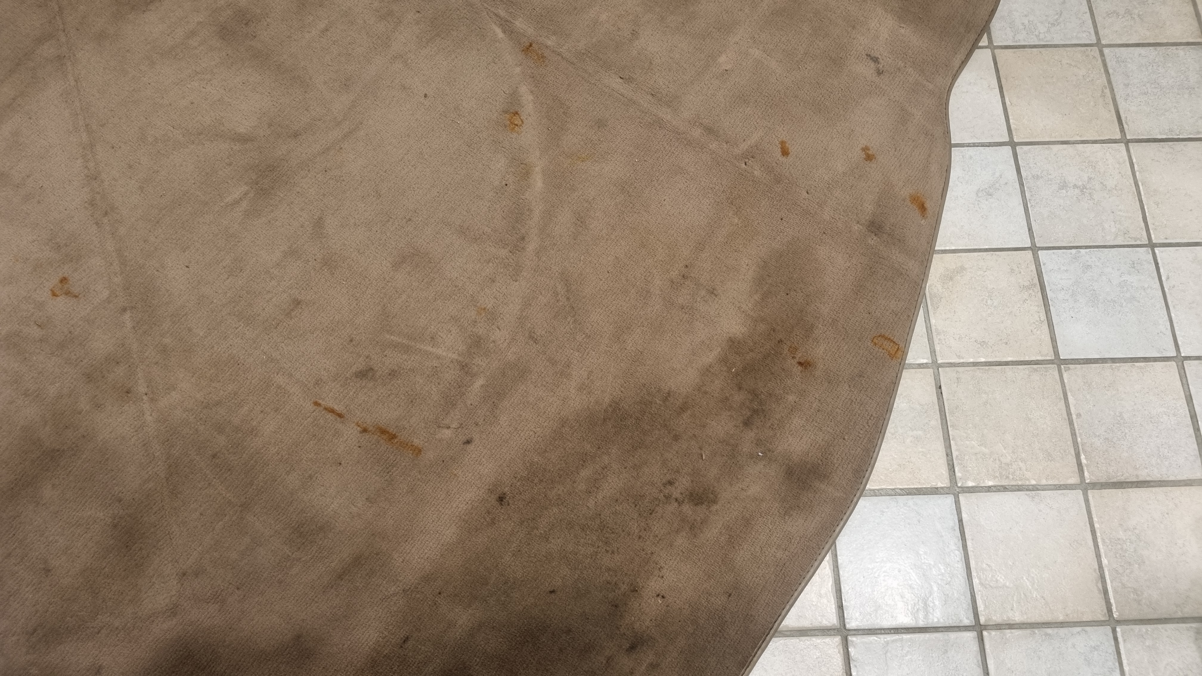

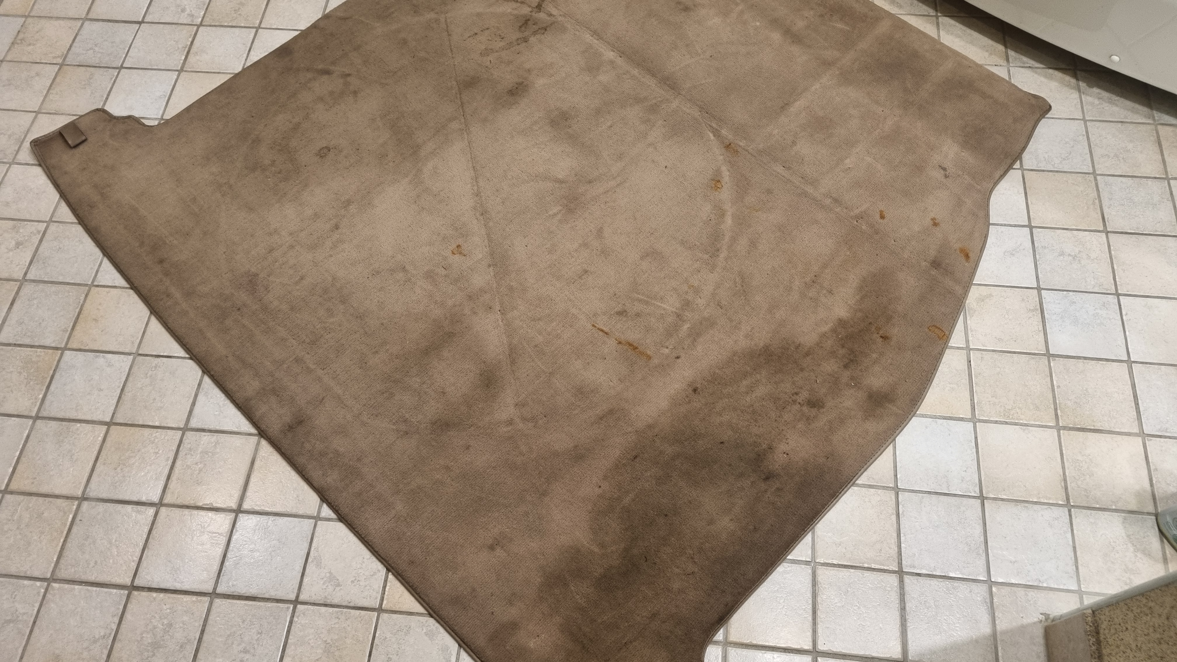

Kui juba tegemiseks läks, siis ei sobinud ka pagasnikuvaipa puhastamata jätta :lol:
2024-03-26 18.28.43.jpg (3.56 MiB) Vaadatud 4172 korda
2024-03-26 18.28.55.jpg (3.17 MiB) Vaadatud 4172 korda
2024-03-27 10.46.29.jpg (2.99 MiB) Vaadatud 4172 korda
Käepärast juhtusid olema sellised vahendid. Tulemus sai väga hea, aga pilti mul sellest hetkel pole :cry:

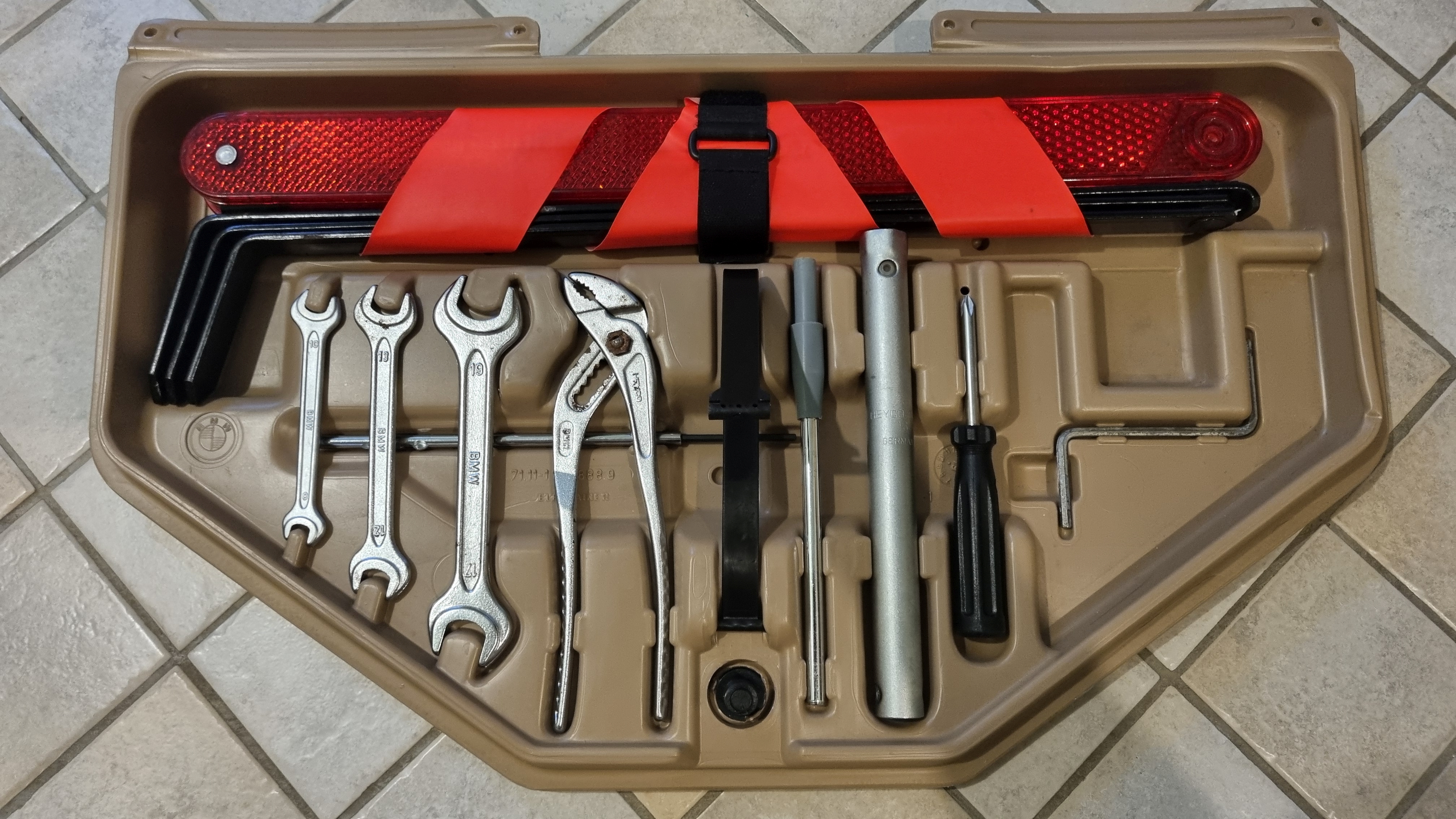

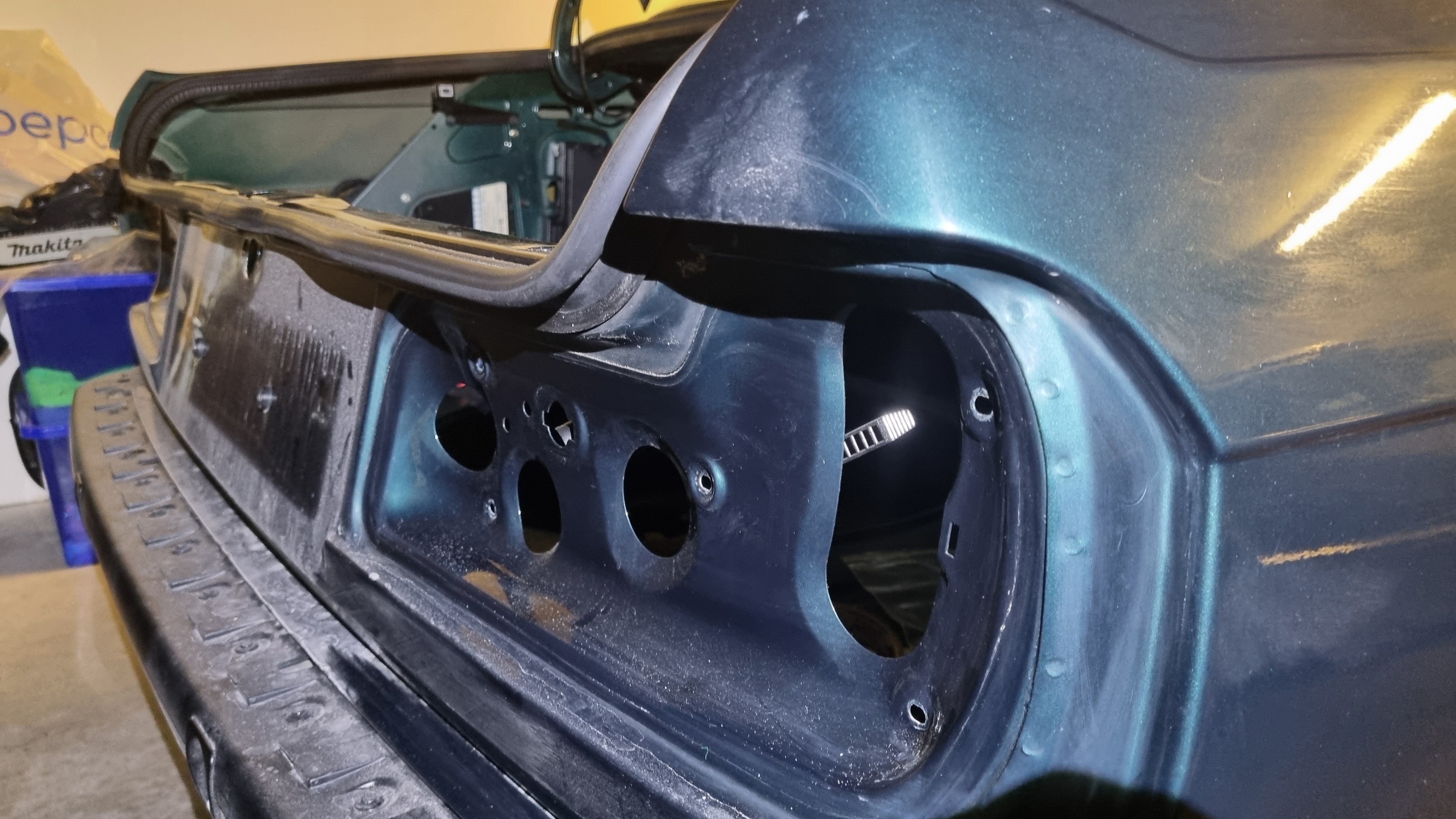

Tööriistatasku ka pisut korrektsemaks. Kullinokkade polt ja mutter pildil veel tsinkimata
2023-12-28 09.49.47.jpg (4.82 MiB) Vaadatud 4172 korda

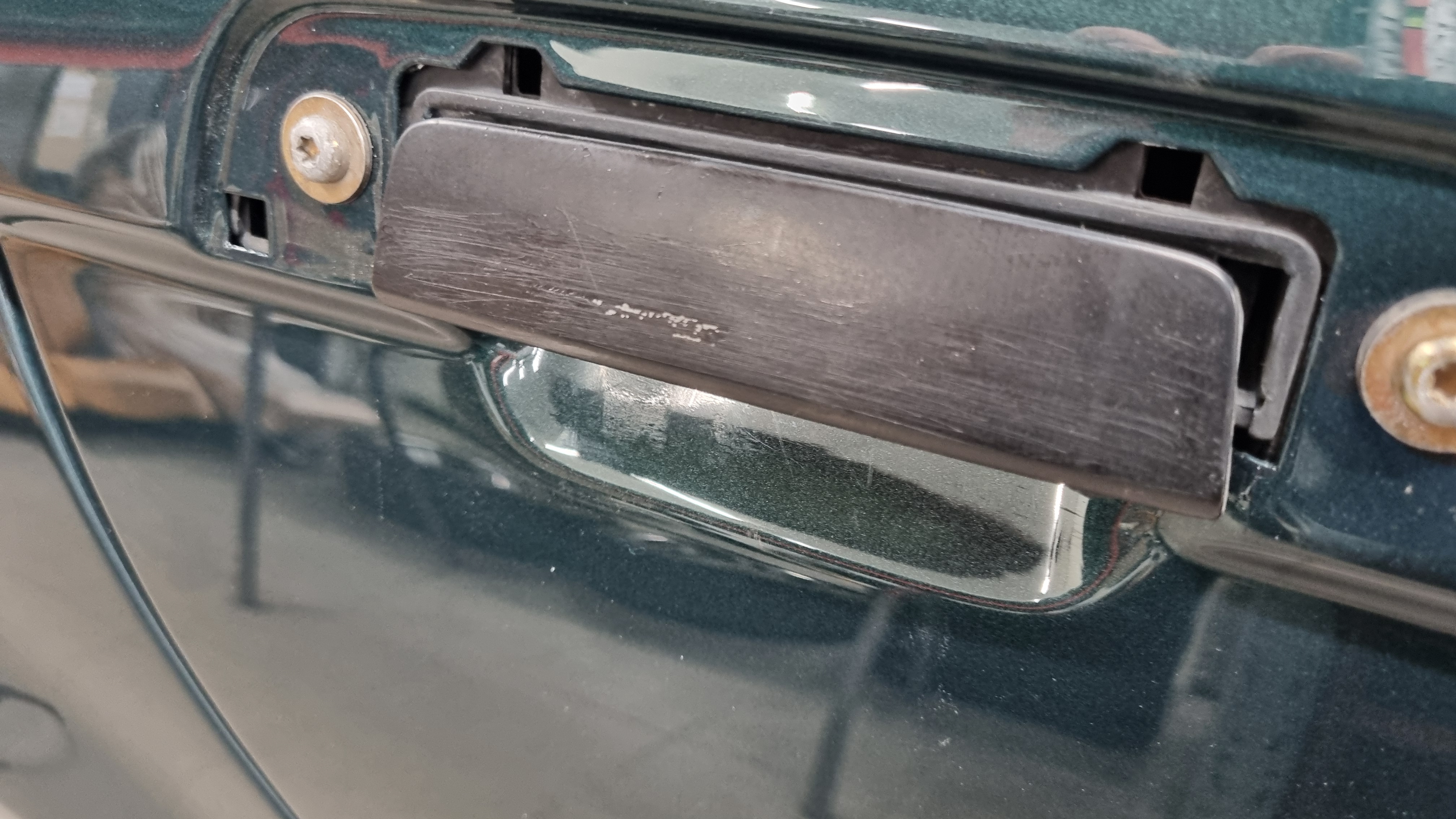

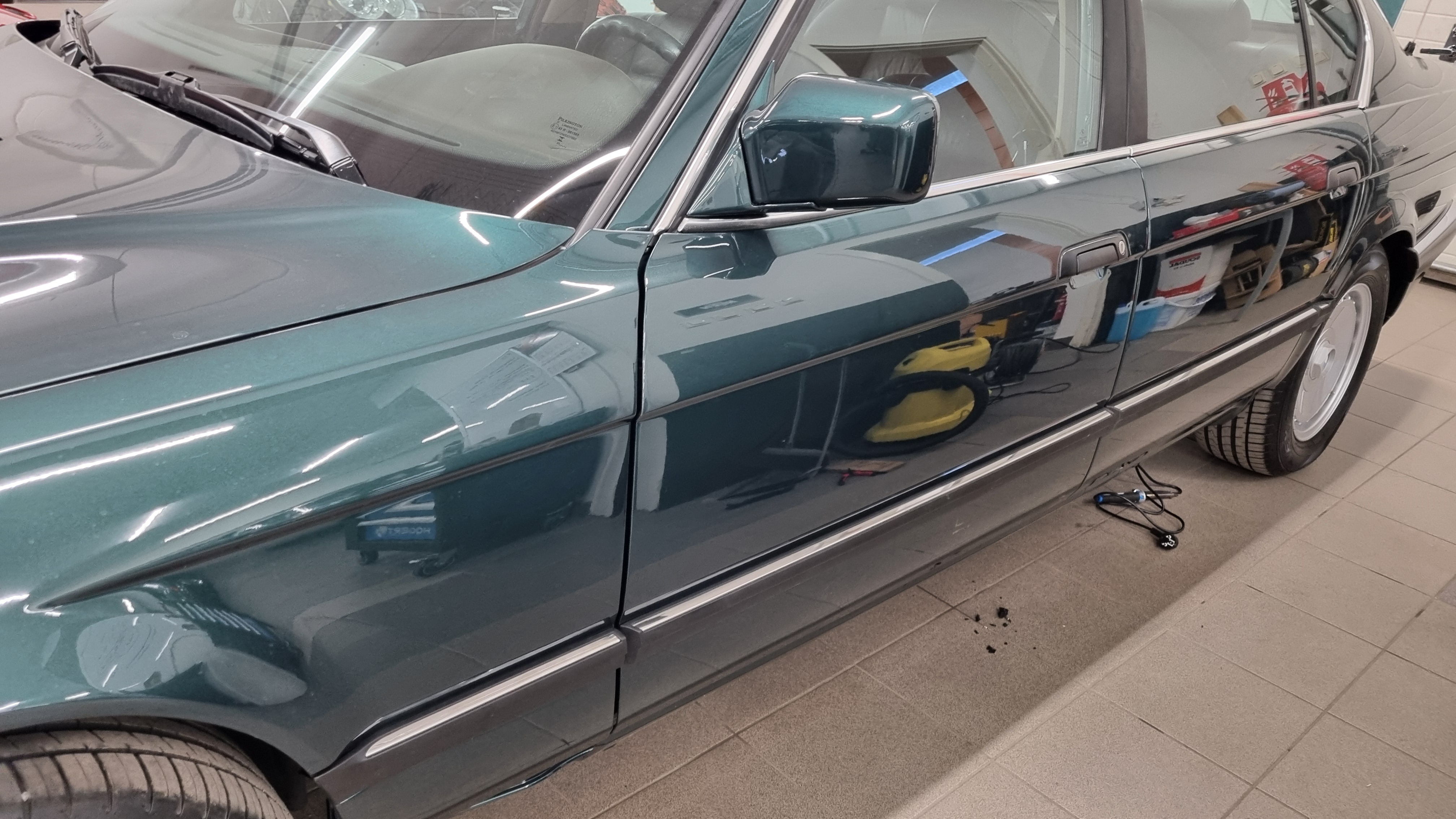

Eks igasuguseid pisiasju ikka lisandus, mida ei saanud tegemata jätta. Ukselinkide mattmust osa tuli üle värvida, lingiraamid koos tihenditega läksid uued:
2024-03-21 12.20.10.jpg (2.66 MiB) Vaadatud 4125 korda
Sama töö ka aknaraamide mustade ääreliistudega:
2024-04-05 12.00.25.jpg (3.09 MiB) Vaadatud 4125 korda

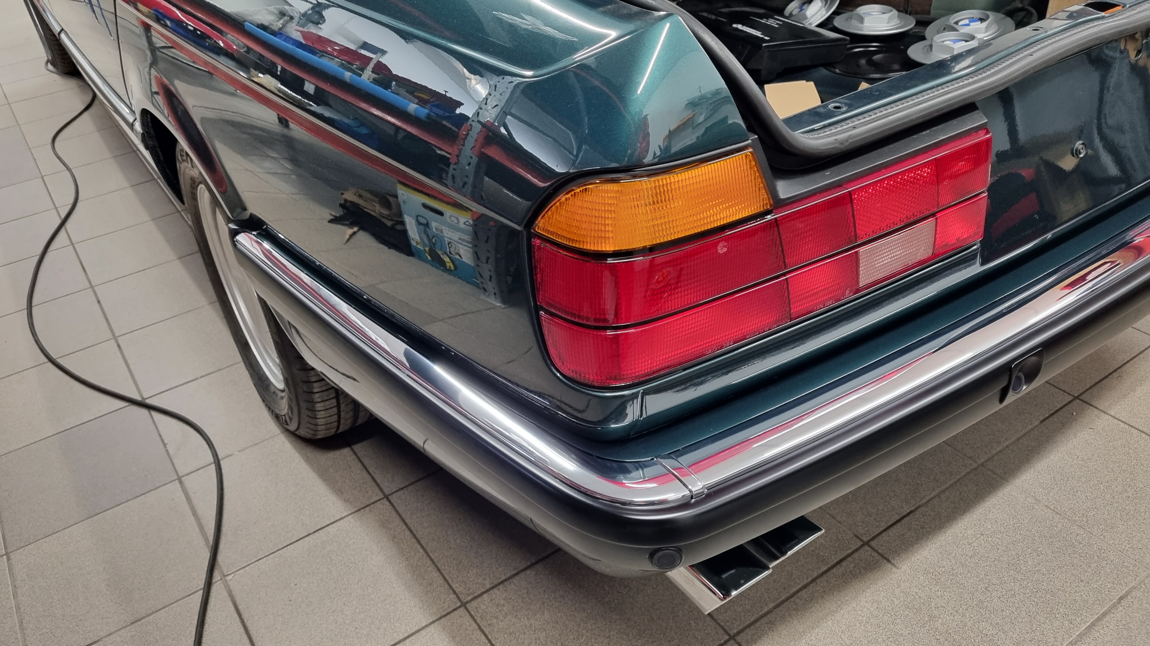

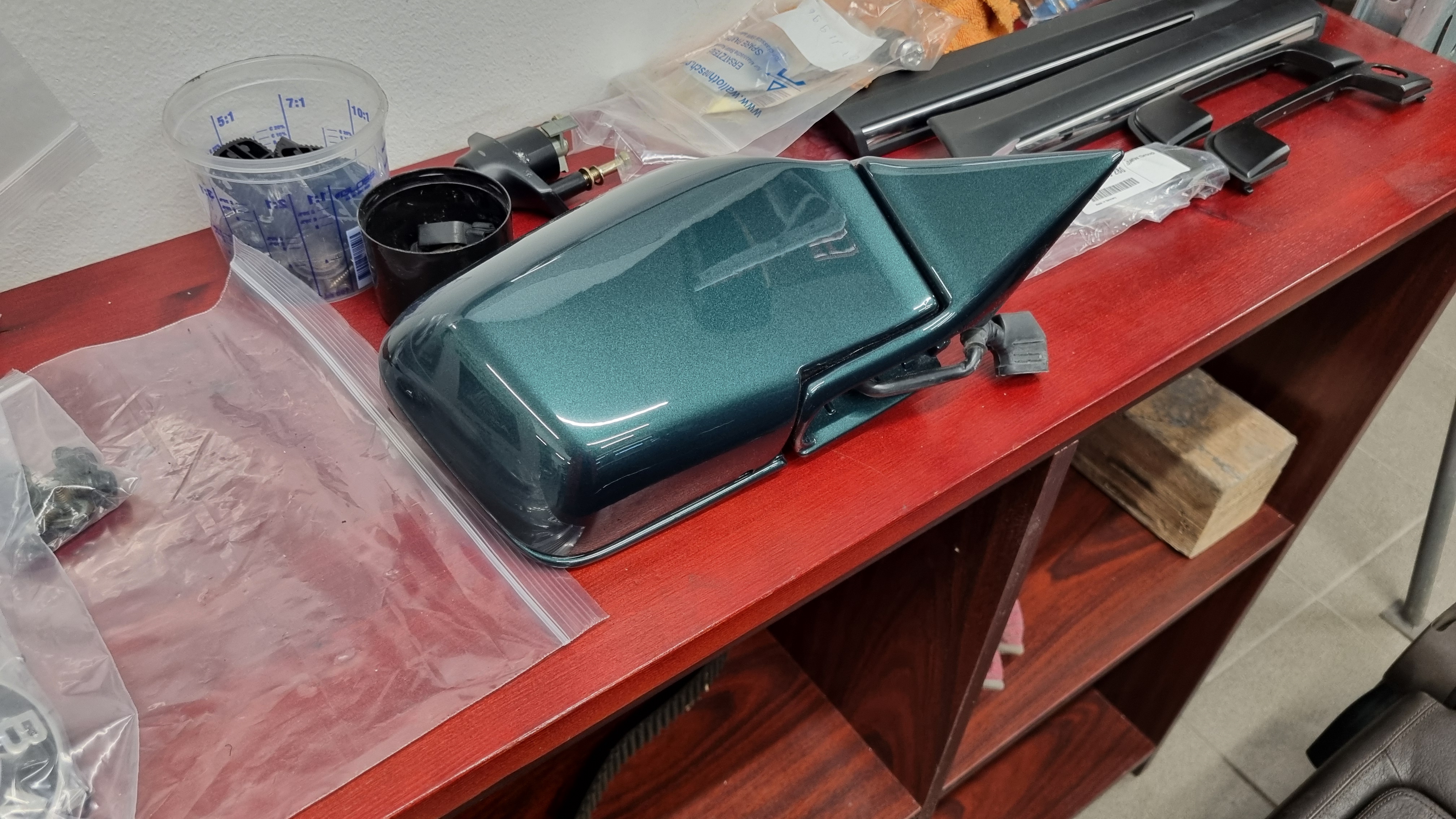

Peeglid värskendatud. Juhin tähelepanu, et alumine katteplaat peab jääma värvimata must plastik:
2024-03-26 14.06.42.jpg (2.72 MiB) Vaadatud 4125 korda
Karbid enne katete paigaldamist:
2024-03-20 14.36.56.jpg (3.21 MiB) Vaadatud 4125 korda
Stangedele kroomliistude pealesaamine oli paras katsumus

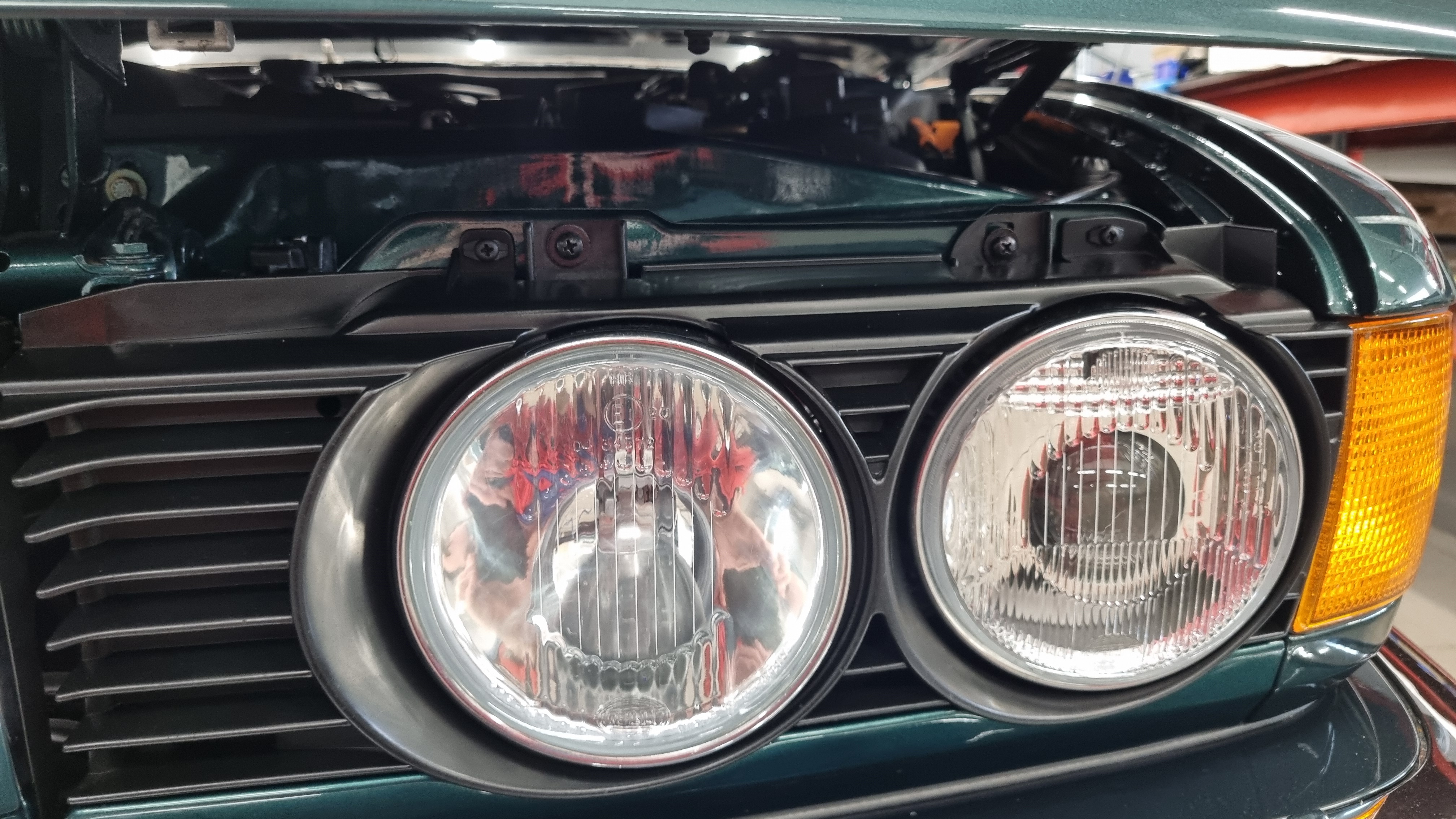

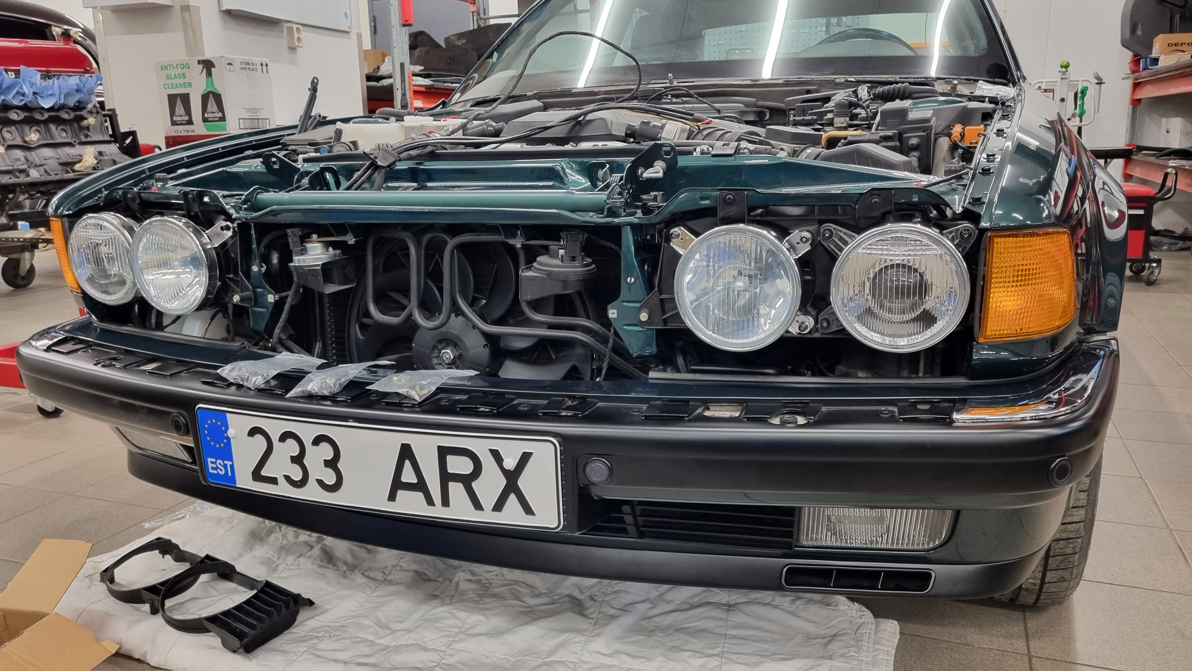

Esituled olid vahepeal hakanud seest uduseks tõmbama, aga selleks korraks sai jälle hea:
2024-03-27 17.27.11.jpg (2.73 MiB) Vaadatud 4125 korda

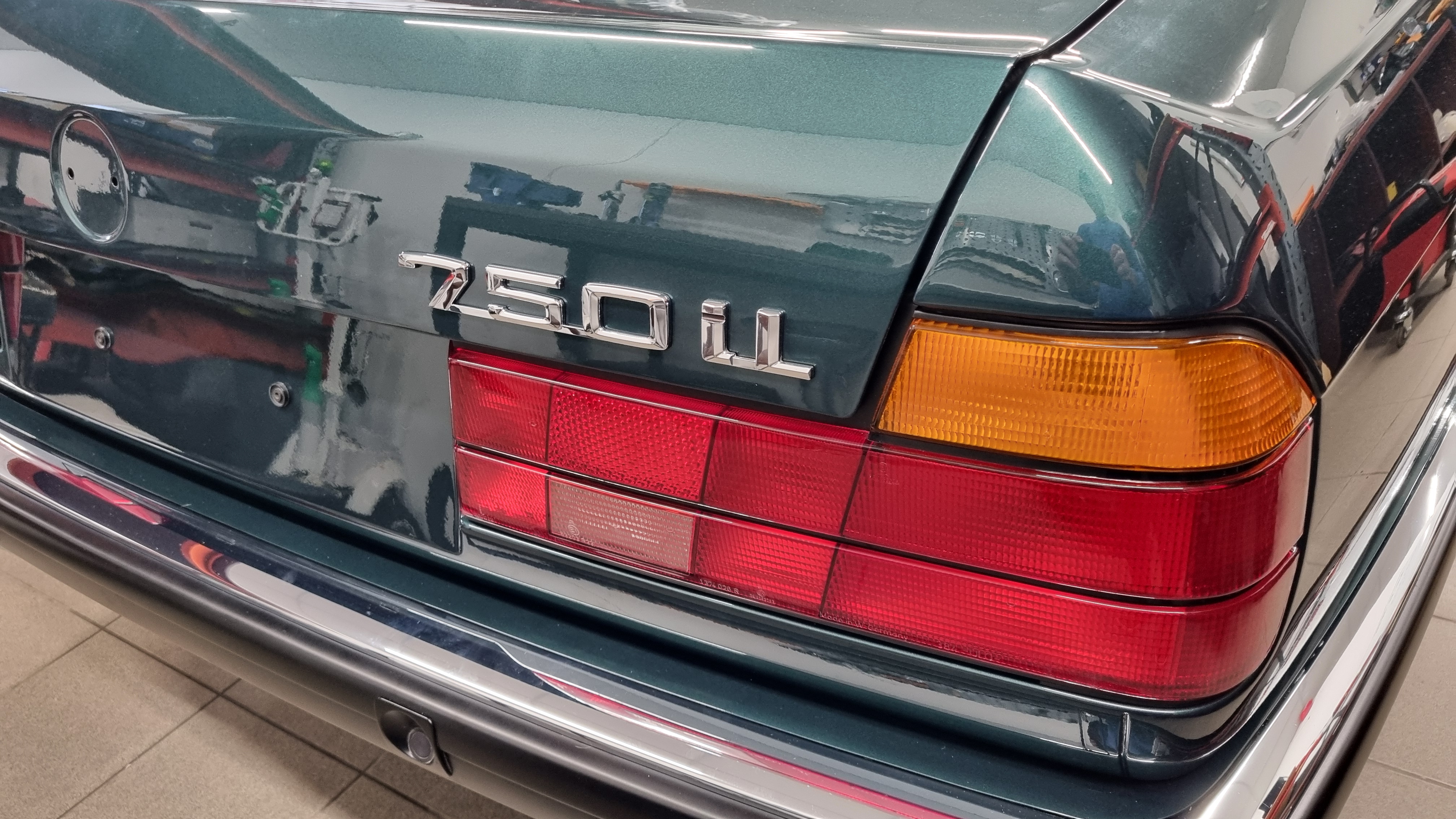

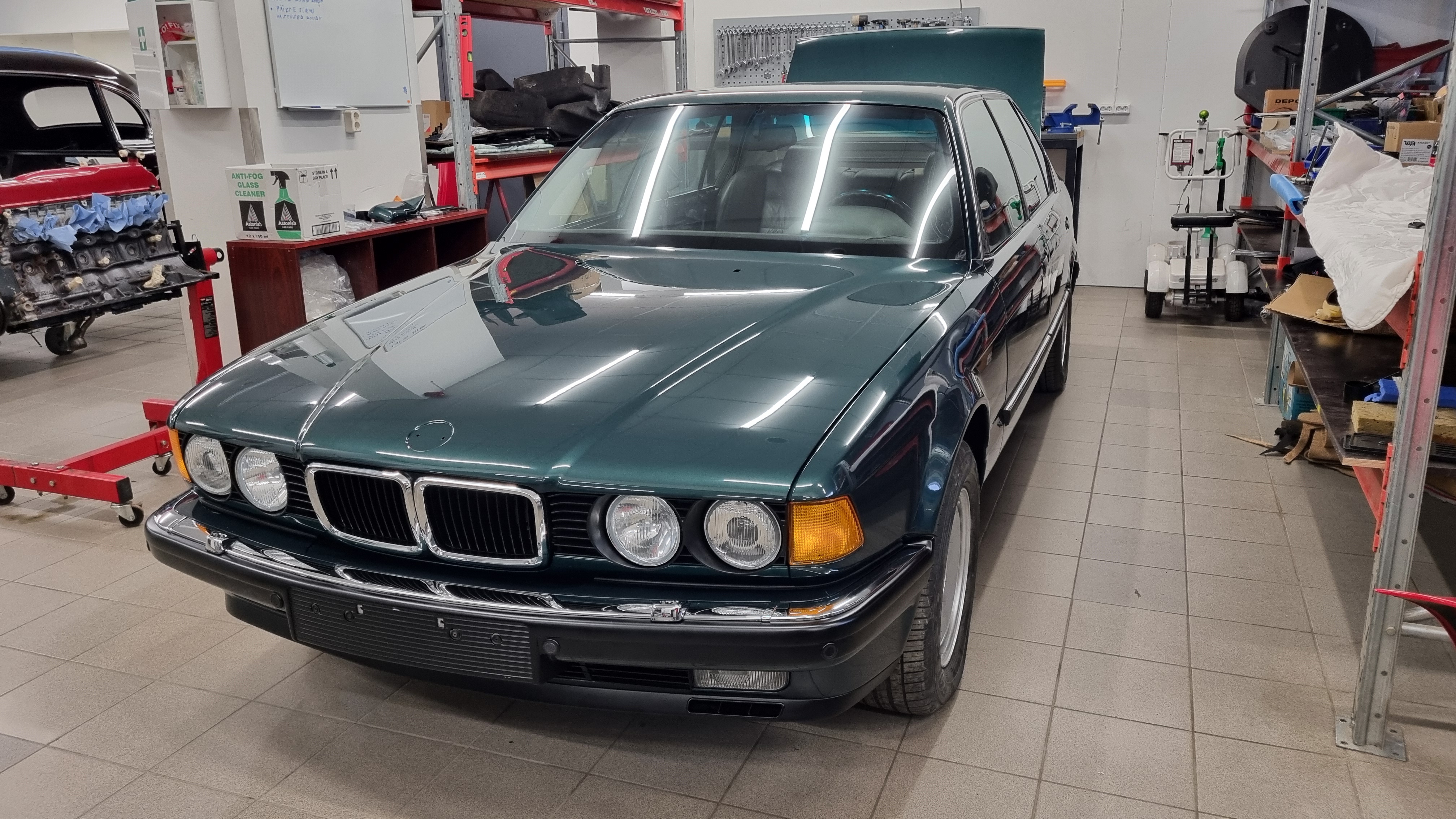

VIN-koodi järgselt peaks minu auto ilma mudelitähiseta olema, aga lisasin siiski väikse isikliku kiiksuna:
2024-04-01 17.36.17.jpg (2.99 MiB) Vaadatud 4125 korda
Päris sileda küljega e32 sai :lol:

Kuidas selle udu/piima tuleklaasi seest kòige paremini kâtte said? Mul uued tuled ja hágu sees. :roll:

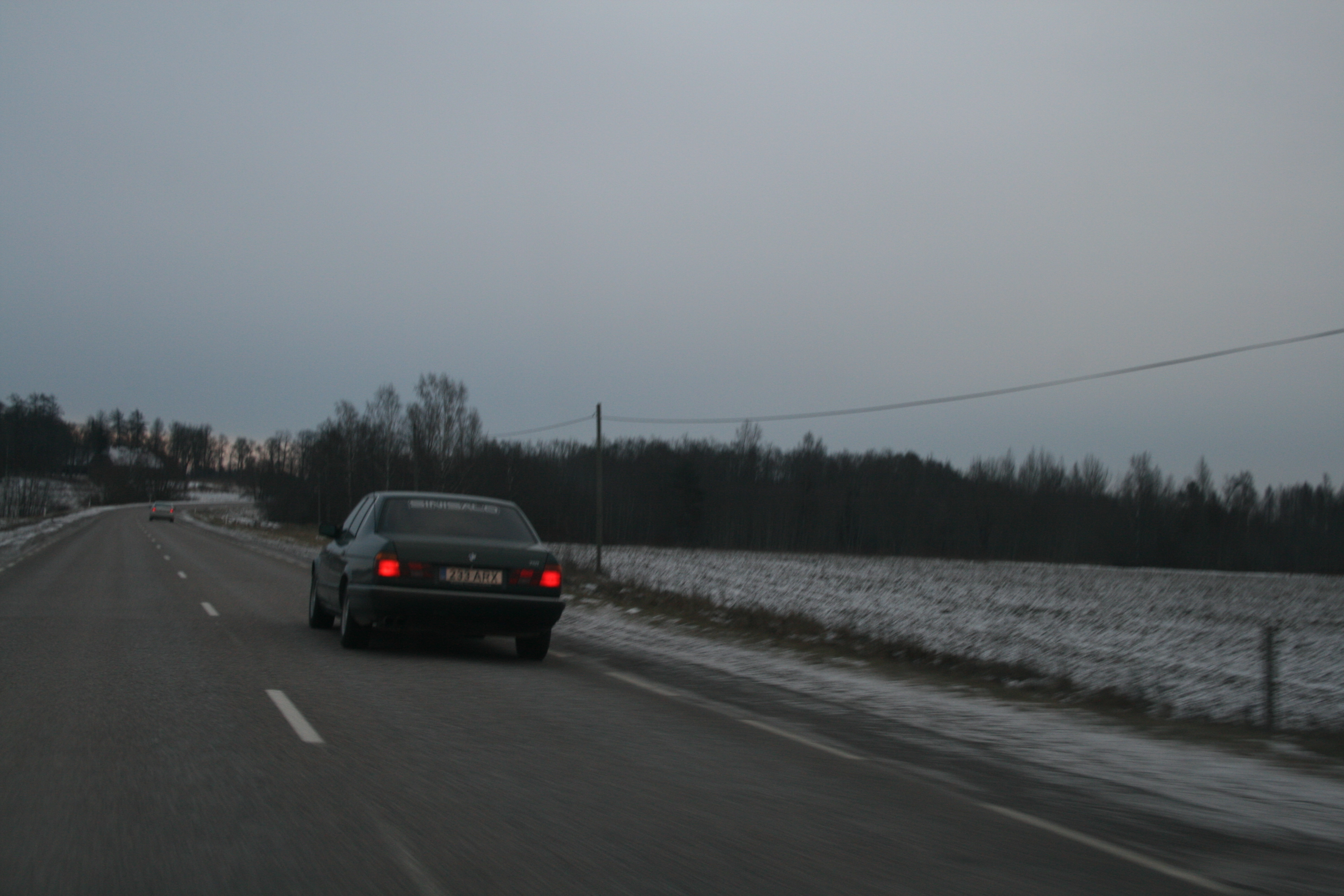

Mulle lihtsalt meenub (ma teemat läbi ei lugenud, vb on juba kuskil kirjas olnud), et sõitsime minu töö-diisel-Focusega Vändrasse seda autot vaatama aastal 2008? ja sellest küsiti 30 või 35k eek. Teema esimestest postitustest on lugeda, et ta ei olnud liiga heas korras (aga oli komplektne). Sõitsime siis häbi-nägu-ees ja müts peos Tartu poole tagasi ja küsisin Nugalt, et äkki ikka teeme mingi pakkumise... Nuga oli pisut kõhklev. Igatahes lõpuks 15000 pakkusime (see on 958 eur) ja ühtlasi -50% vs küsitud hind ja koju me siis temaga sõitsime :)
Tänaseks tõenäoliselt ostuhinind on väheoluline :roll:
Postitusi: 3176
Sellest sõidust (mis leidis aset 06.01.2008a.) on ka mõned ülesvõtted säilinud. Näiteks tuli vahepeal perset sirutada ja kohalikku elu-olu kaeda:
Siis paus 2 tundi ja tagasisõit. Fotol on ka mainitud diisel-sõiduk kenasti peal:

BMW Rh+ kirjutas: 14 Dets 2025 23:03 Kuidas selle udu/piima tuleklaasi seest kòige paremini kâtte said? Mul uued tuled ja hágu sees. :roll:
Lähenesime klassikaliselt - vatitups pikema varre otsa ja denatureeritud piiritusega. Olen näinud et tehakse ka nii, et lõikad puhta mikrofiiber lapi pisikesteks tükkideks, ajad reflektorisse ja lased suruõhupüssiga neil seal ringi tuuseldada. Ise pole nii proovinud.

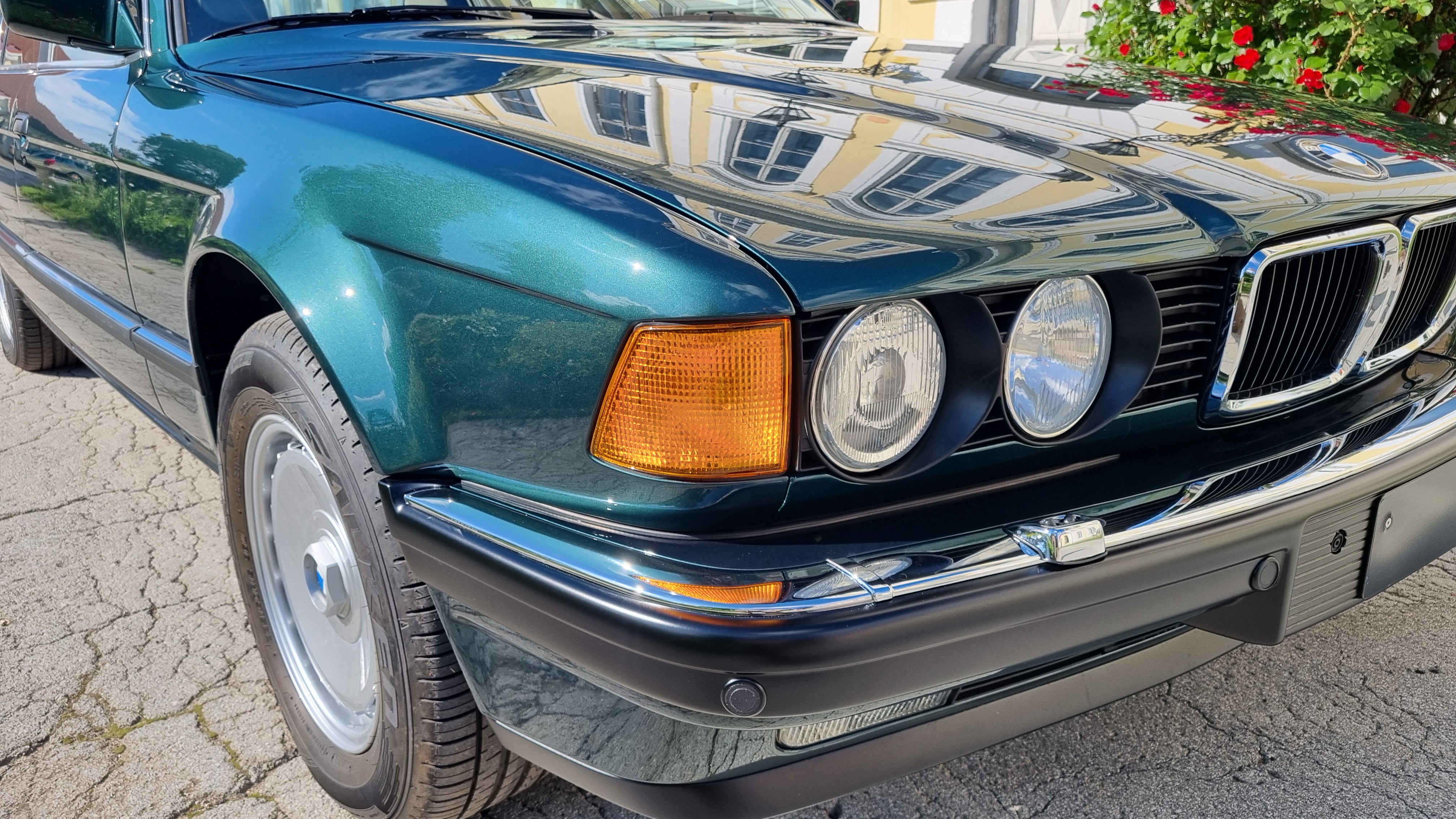

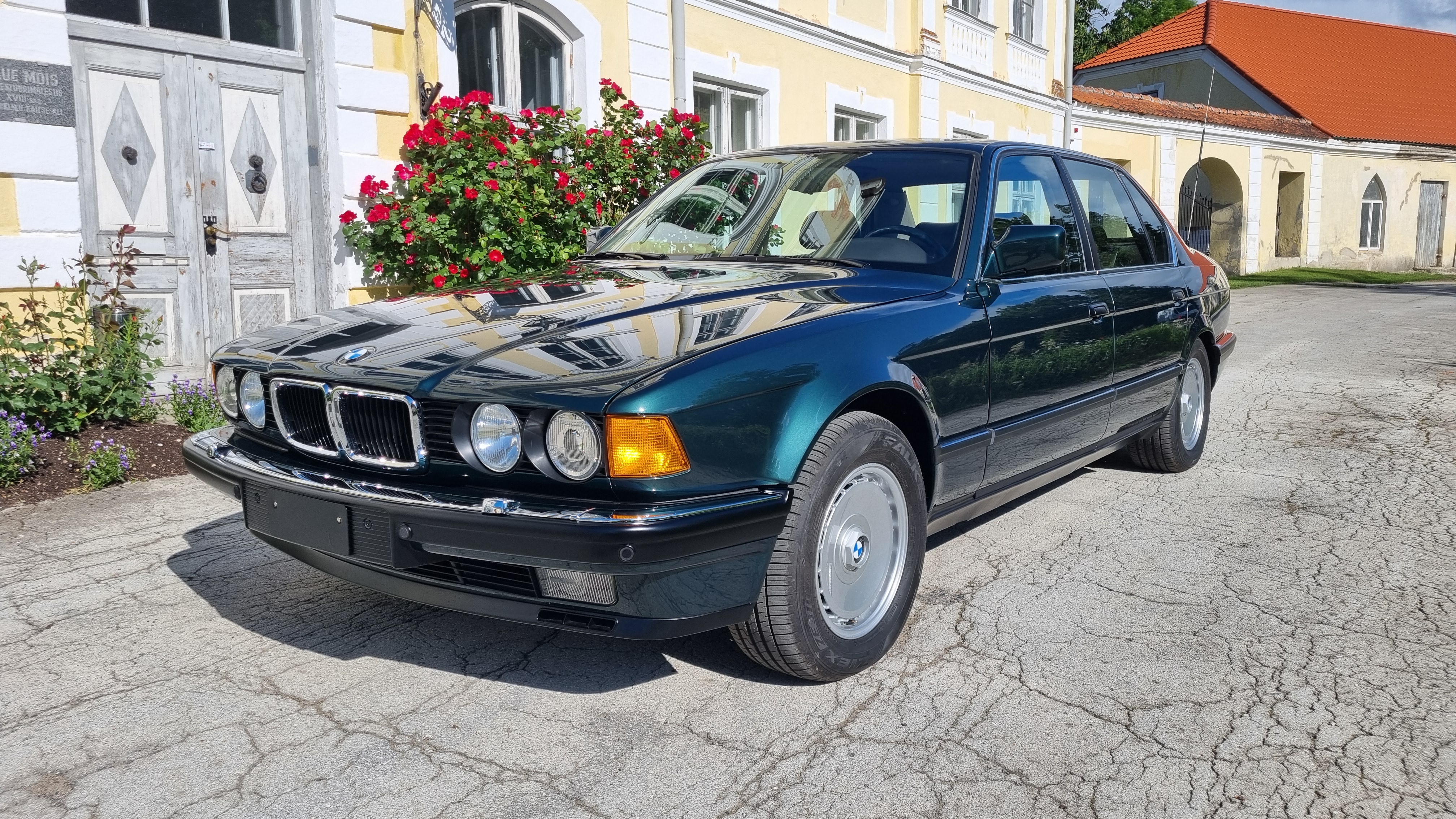

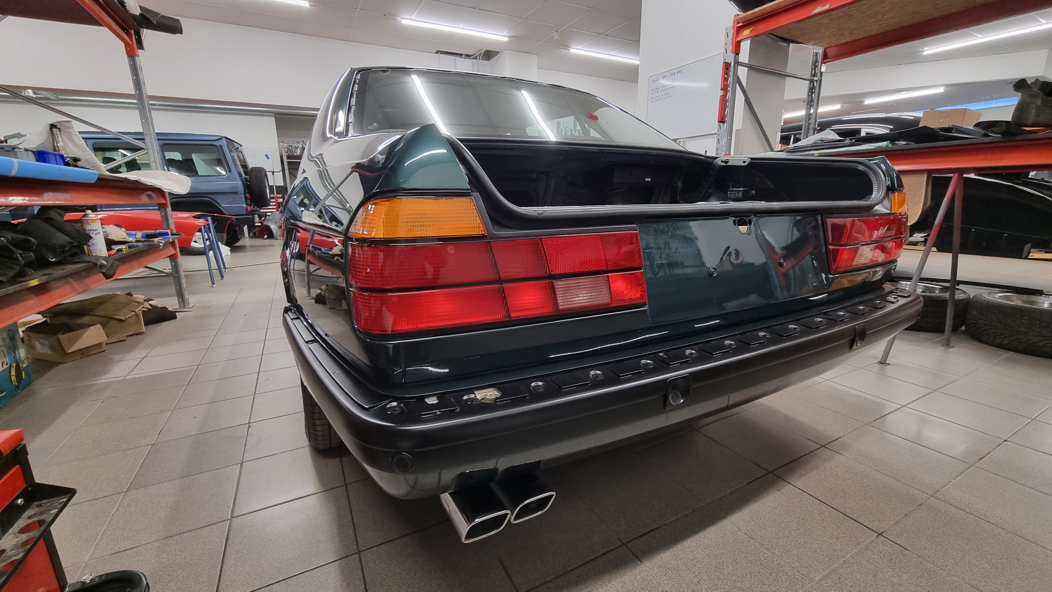

Veel veidike sättimist ja võiski peategelase musta numbri ekspertidele ülevaatamiseks esitada :lol:
2024-06-07 17.17.45.jpg (4.29 MiB) Vaadatud 3900 korda
2024-06-07 17.18.48.jpg (3.46 MiB) Vaadatud 3900 korda
2024-06-07 17.21.50.jpg (4.11 MiB) Vaadatud 3900 korda
2024-06-07 17.22.04.jpg (4.22 MiB) Vaadatud 3900 korda
2024-06-07 17.24.46.jpg (3.54 MiB) Vaadatud 3900 korda
Kas sai siis valmis? Kaugelti mitte :P :lol:
Aga tundus, et eksperdid jäid rahule. Seega siis esimene 750iL mustas numbris ja no ma ei suutnud end tagasi hoida ja sündmust erinumbriga mitte tähistada.
2024-06-17 11.16.04.jpg (2.66 MiB) Vaadatud 3897 korda
