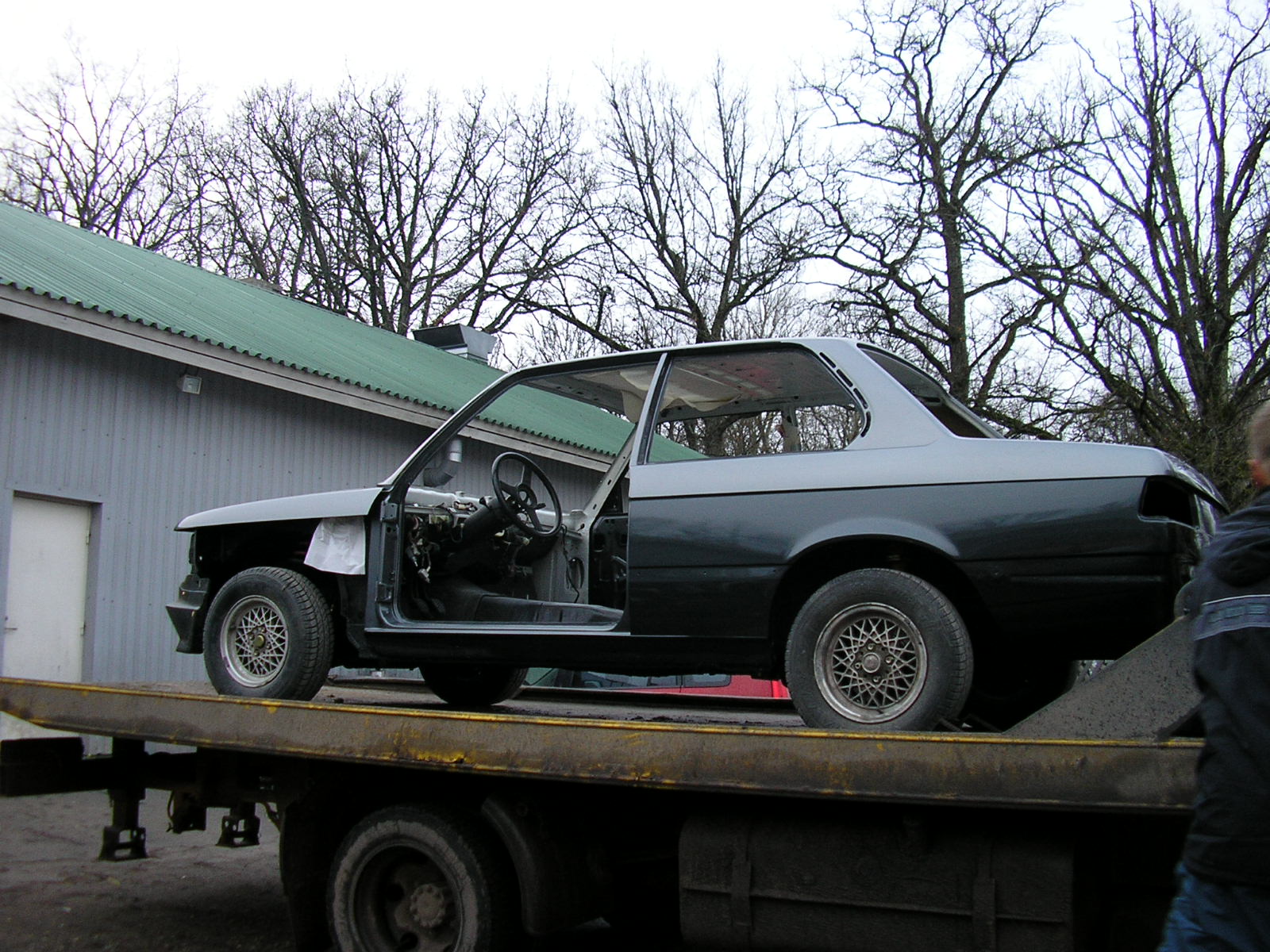

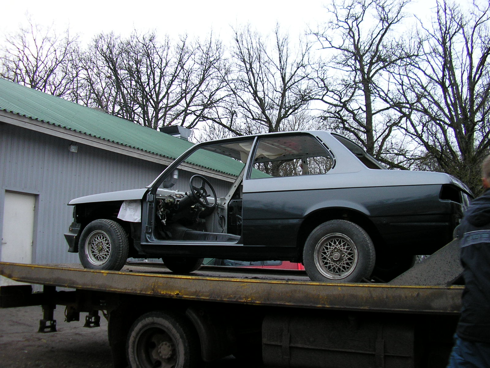

Nagu Tõnise poolt pandud pildist järeldada võis, siis auto on värvimisest tagasi :D Nagu ka bauri puhul oli tööde teostajaks siim528.
