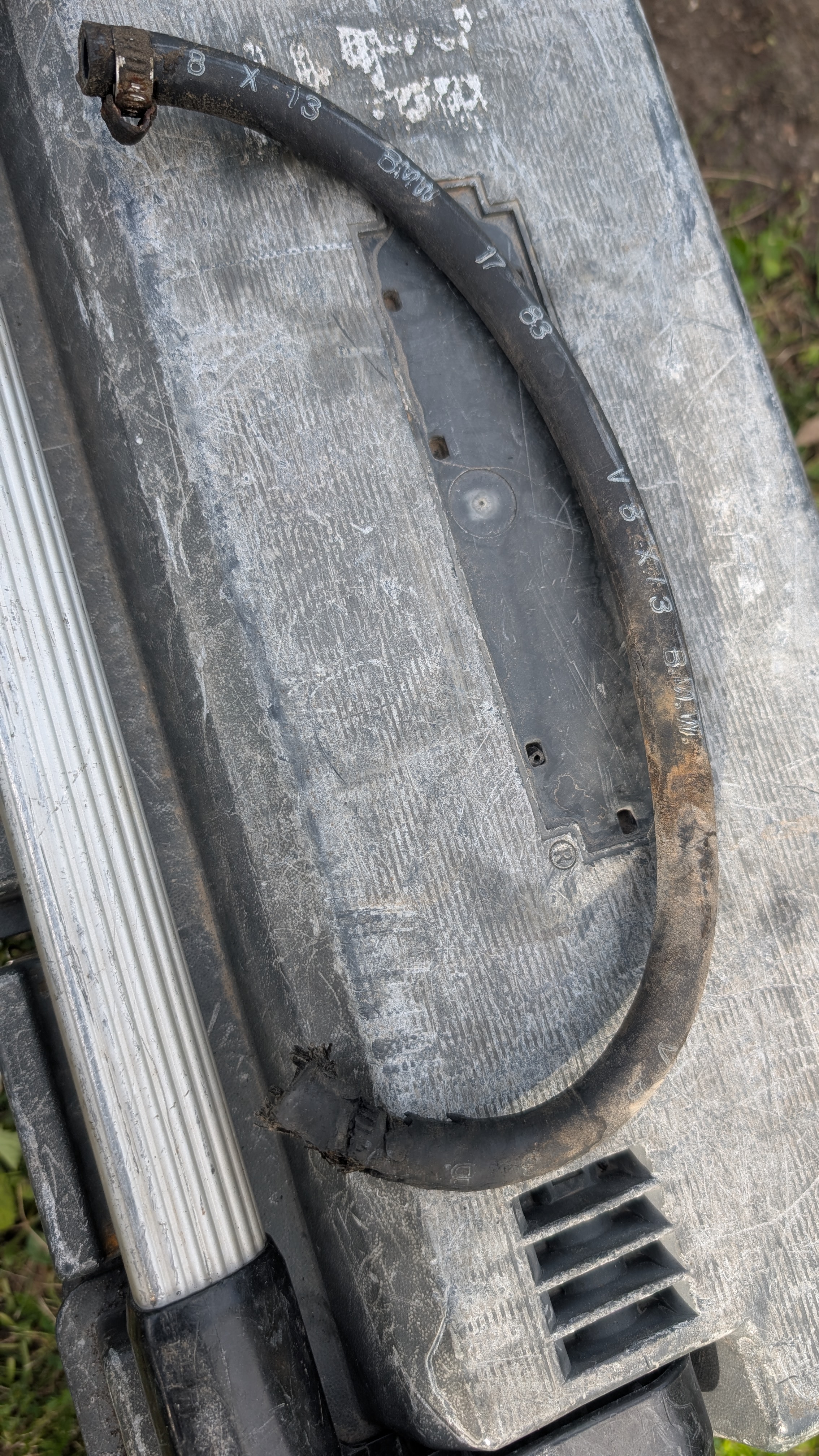

Kuna eelmises postis sai voolik teemaks võetud, siis tuleb nentida, et voolikud on ka neil s*tad
ca 43a vaid pidaski vastu enne, kui hakkas asfalti märgama. Üks originaalne jupp auto küljest jälle eemaldatud ning väike sammuke kaugemale mustast numbrist.
