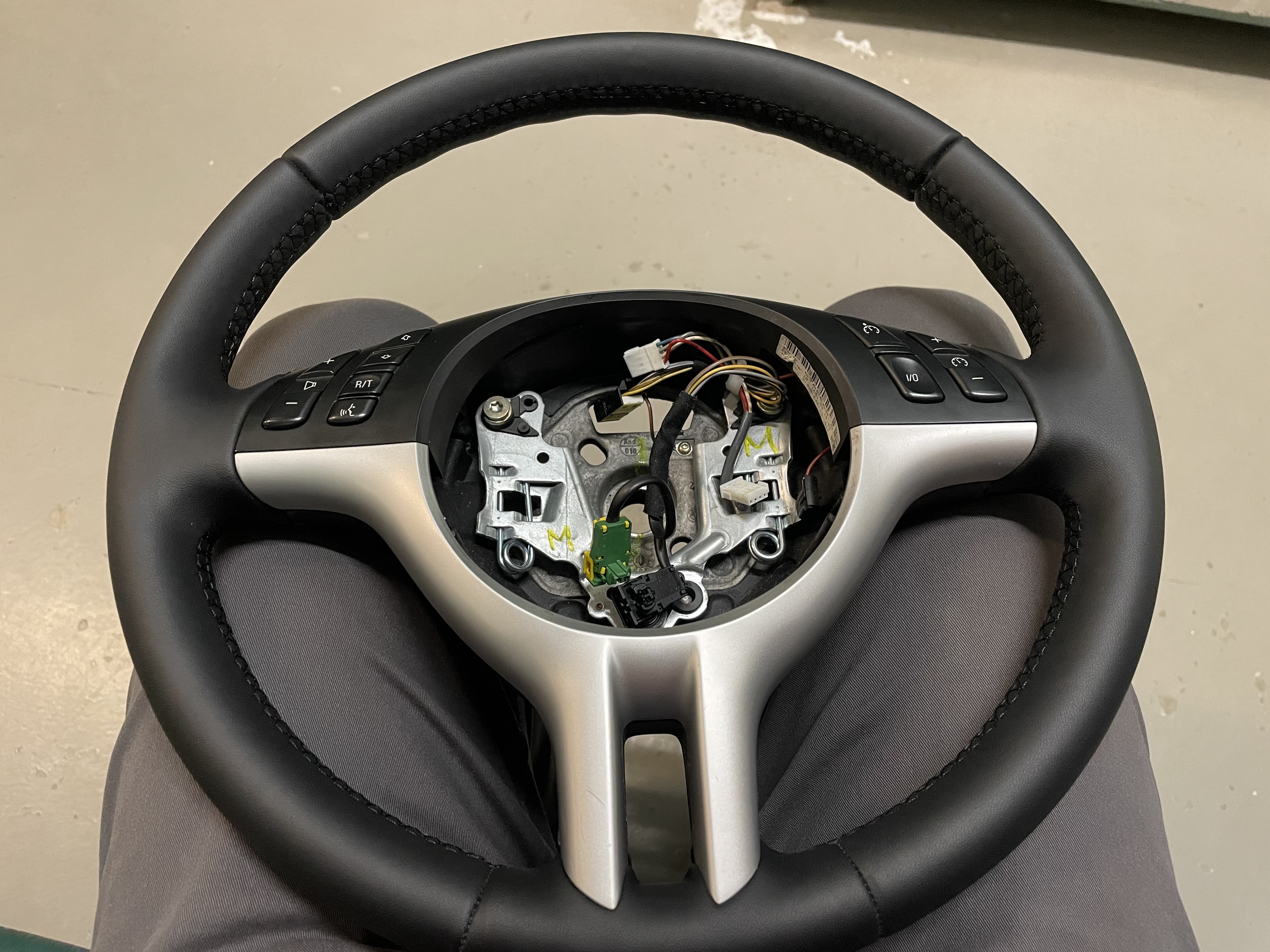

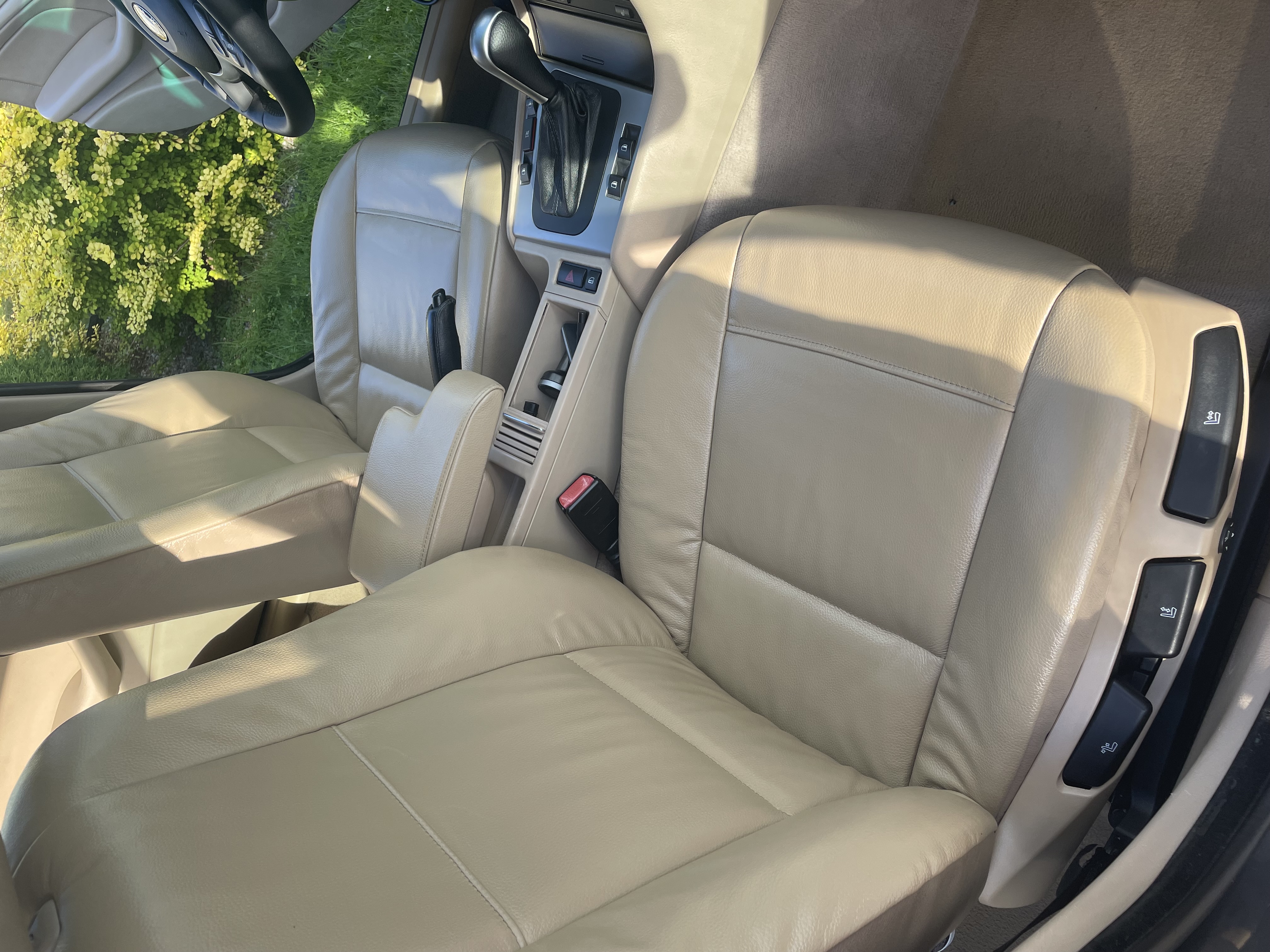

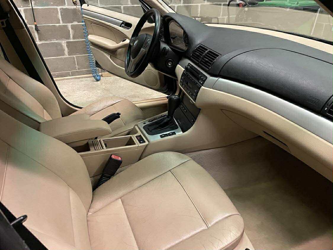

Lisan mõned pildid ka, uus rooli nahk ja esiistmete naha vahetus tegi auto peaaegu uueks. Nüüd ma otsin Tartus järgmiseks aastaks polsterdajat, kes lae ja piilarid ära teeks.
