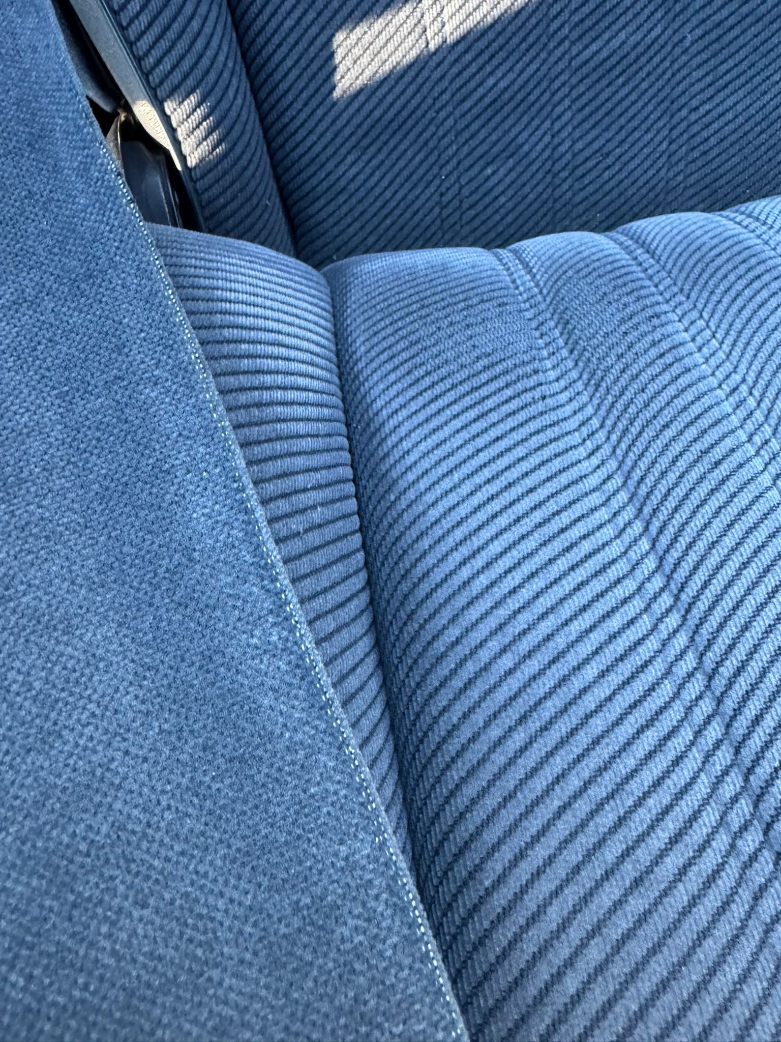

Samuti jõudis minuni vahepeal lõpuks õige kangas - ja tundubki õige, isegi liiga suurt toonivahet esmapilgul ei märganud.

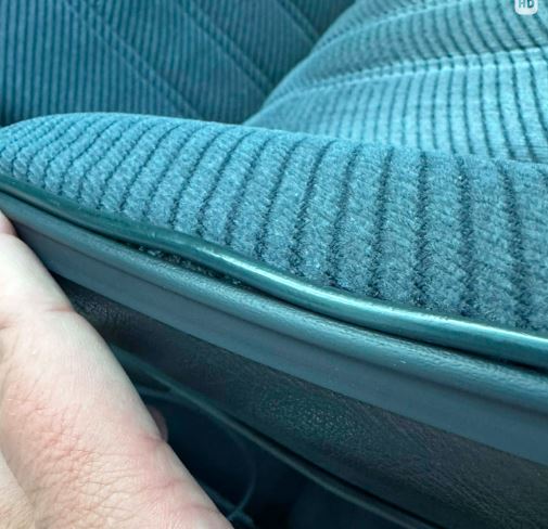

Vahepeal käis üks soovitatud sadulsepp istet vaatamas ja tundis muret istme külje vinüüli, aga ennekõike kederi/pipingu pärast, mis on läbi õmmeldud juhiistme katet vale kangaga asendamisel. Inspireerituna meie vestlusest leidsin oldtimerseats.com lehelt väidetavalt ka õiget kederit ja tellisin ära - arvel on täitsa kirjas E30 indigo keder. Kas ja mis kohale tuleb - elu näitab.
Kui ma vanasti selliste autodega mängisin, siis reaalsus oli (v.a. E23 735 Highline ost pimesi Ebay.de oksjonilt 2007) selline, et internetis käis äri foorumites või kuldses börsis ja seda valdavalt nii, et kaup vaadati üle kohapeal. Nüüd on kõik internetis - nii vajalikud osad kui potentsiaalsed tüngad.

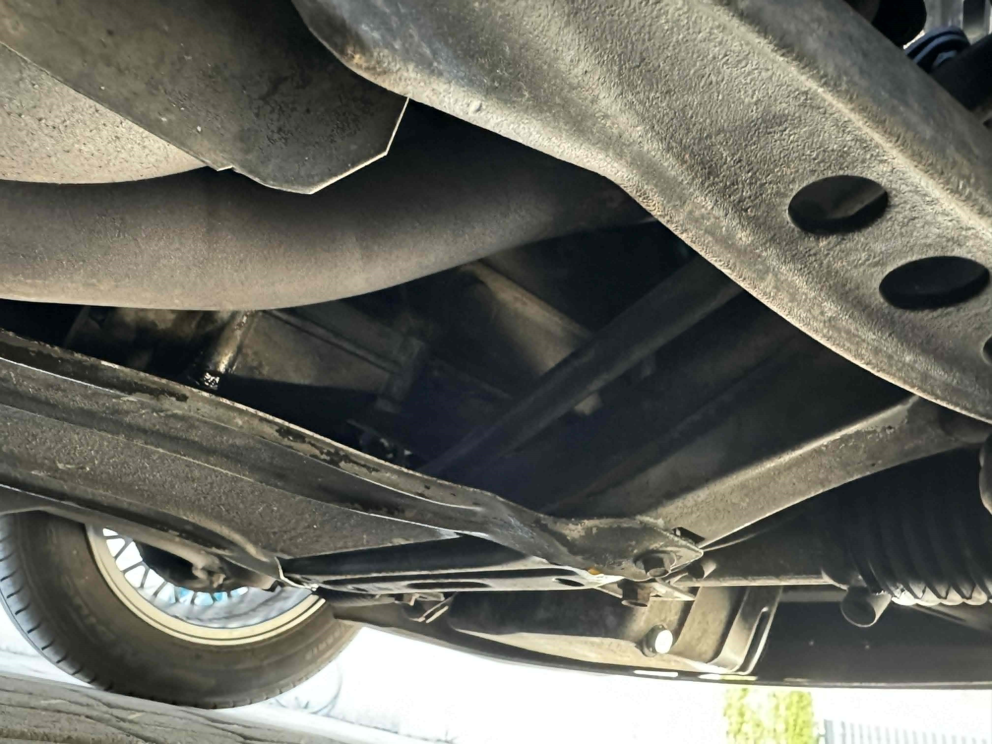

Eile oli võimalus Baur esitada tehnoülevaatusele. Nägin ise tegelikult autot põhja alt esimest korda - ilus! Isegi sillaosad või mutrid-poldid pole roostes.
Märkusteta ja kiidusõnade saatel läbitud TÜV jaoks oli aga vaja leida üles tehniline pass. See oli kenasti selle dokumendikogu vahel, mille ma autoga kaasa sain. Minu jaoks on nii tehasepoolsed raamatud kui dokumenteeritud ajalugu oluline. Ilma nendeta on nagu osa sellest konkreetse (hobiauto) loost puudu.

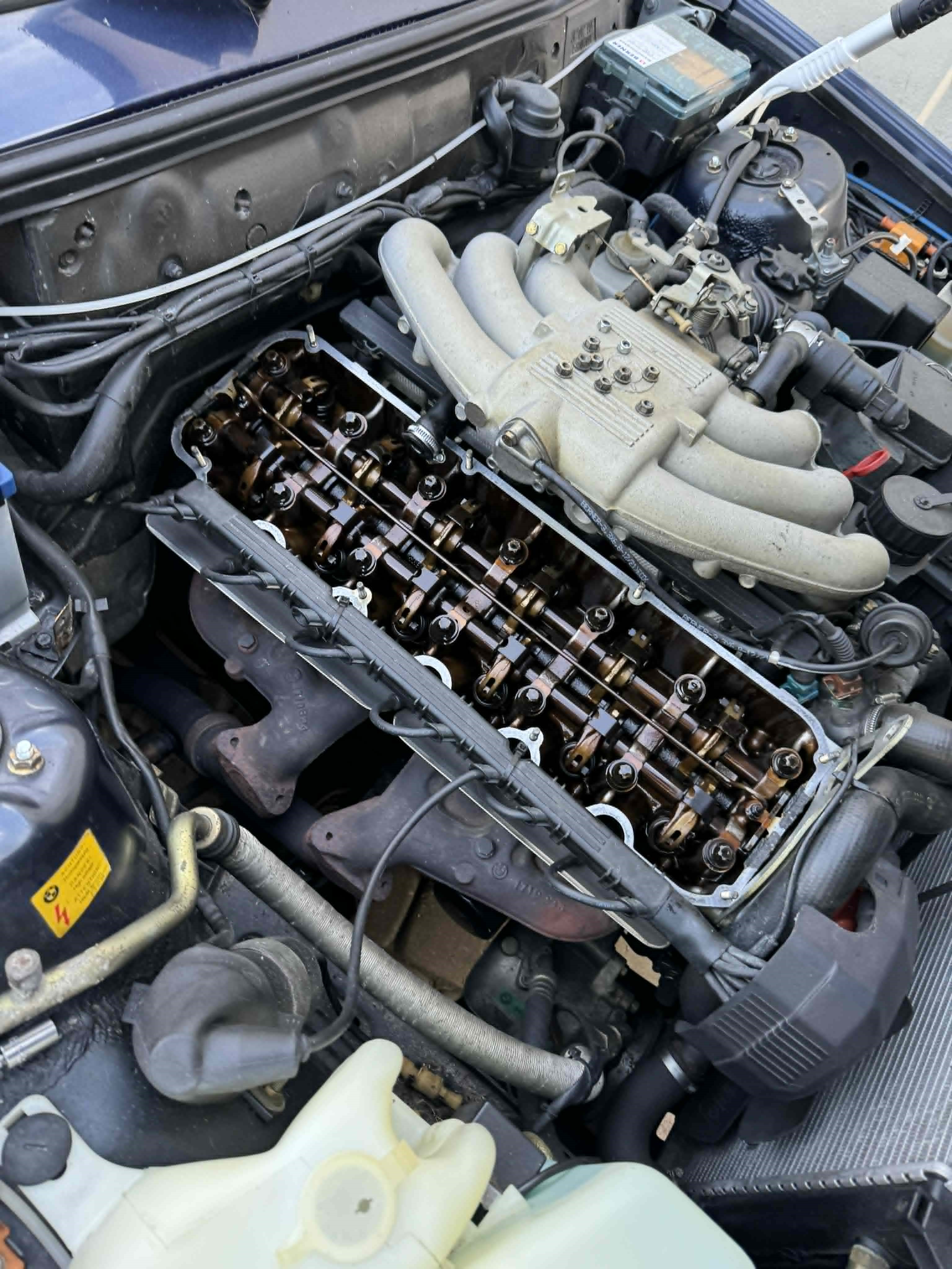

Ostmisest saati on seda autot saatnud fantoomvibra. Fantoomvibra on selline elukas, kes vahest on ja vahest pole, ilmutab ennast erinevatel kiirustel, erinevatel pinnastel, erinevates olukordades (näiteks ühel päeval otse sõites, teisel päeval pöörates). Kuna kõige esimesed sõidud olid kõige raputavamad, siis arvasin, et rehvid (Dot2022) on kandiliseks vajunud - aga enne tehnoülevaatust ei hakanud edasi menetlema.
Ülevaatusel veendusin ka ise, et alusvanker on suurepärases korras ja seega seadsin sammud Madise juurde rattaid tasakaalustama. Mõne grammi olid nad tasakaalust ka väljas, aga pingis rattaid ringi ajades oli selge, et esimesed rehvid ongi kandiliseks vajunud seismisega (kuigi sügisel panin ülerõhu sisse). Täitsa värskeid ilma mingi läbisõiduta rehve ei taha kohe ära visata (auto on kaasas olevate arvete järgi sõitnud viimase 15a jooksul ca 10000km, millest viimase viie aastaga alla 1000), seega panin sinna eile 3,5 bari sisse ja proovin veel ka sooja ilmaga mõned sajad kilomeetrid sõita, enne kui rehvid asendan. Tänased kilomeetrid olid vibra osas paremad kui varasemalt läbitud ca 1000km - aga eks sellise rõhuga sõitmine on teisipidi ebameeldiv (põrutab). Sel teemal automeestega vesteldes tuleb välja, et kandiliste rehvide probleem on hobiautodel väga sage - seega sügisel ikka pange kõik ülerõhk sisse enne kui auto talvekorterisse viite.
Samuti sai asendatud viskosidur. Viskosidur on minu tagasihoidlikul hinnangul selline toode, mis võiks seadusega keelatud olla. Ta on kas kinni (nagu mul) või lahti (meenutades varasemaid BMW-kogemusi) ja kokkuvõttes on kaks varianti. Kas ta undab ja mootor ei saavuta tavaoludes töötemperatuuri - või ta ei unda, kõik on mõnusalt vaikne... aga suvel 30-kraadises suvesoojas tuleb ummikus liigeldes auto aknad alla lasta ja salongiküte põhja keerata mootori jahutamiseks.
Vaatame kuidas selle asendustootega läheb - maha keeratud viskosidur oli originaal, aastast 1989

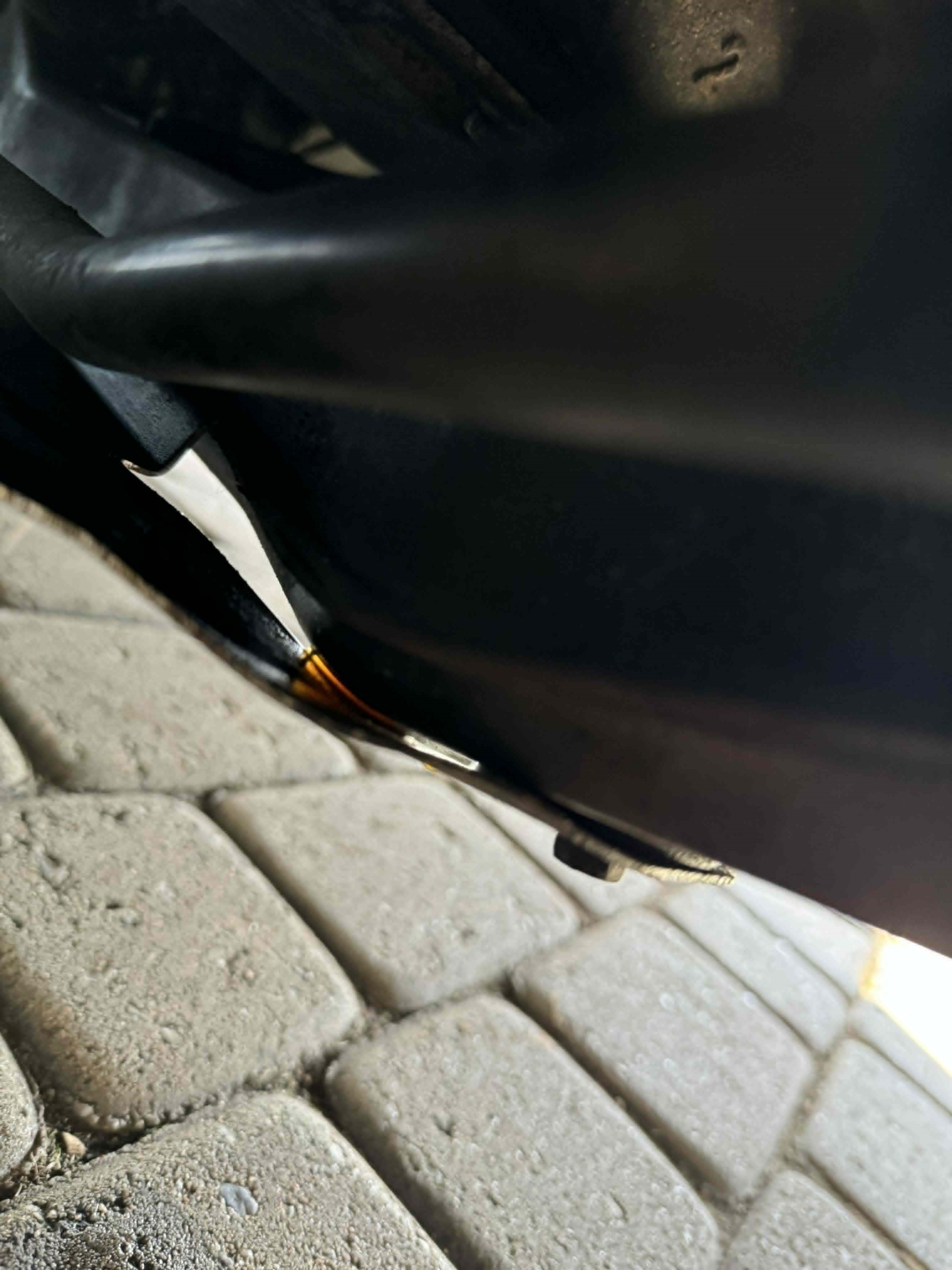

Eks ma nende piltide tegemiseni jõudsin seetõttu, et märkasin auto all sillutisel loiku. Kiire google/AI väitis, et kõige sagedasem M20 mootori tagumise osa õlilekke viga on kaane otstes olevad U tihendid mis ajaga ära küpsevad ja laiali pudenevad. Kuna ma ei tahtnud Madise juurde kolmandat korda sel nädalal ilmuda, tellisin jupid ja võtsin KKK maha.
Nagu näha, siis seal viga ei olnud. Kus viga on - eks Madis peab selle millalgi kindlaks tegema. Leke tekkis viimase paari päeva jooksul ja vaadates sillutist - see on päris suur

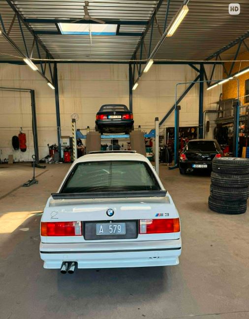

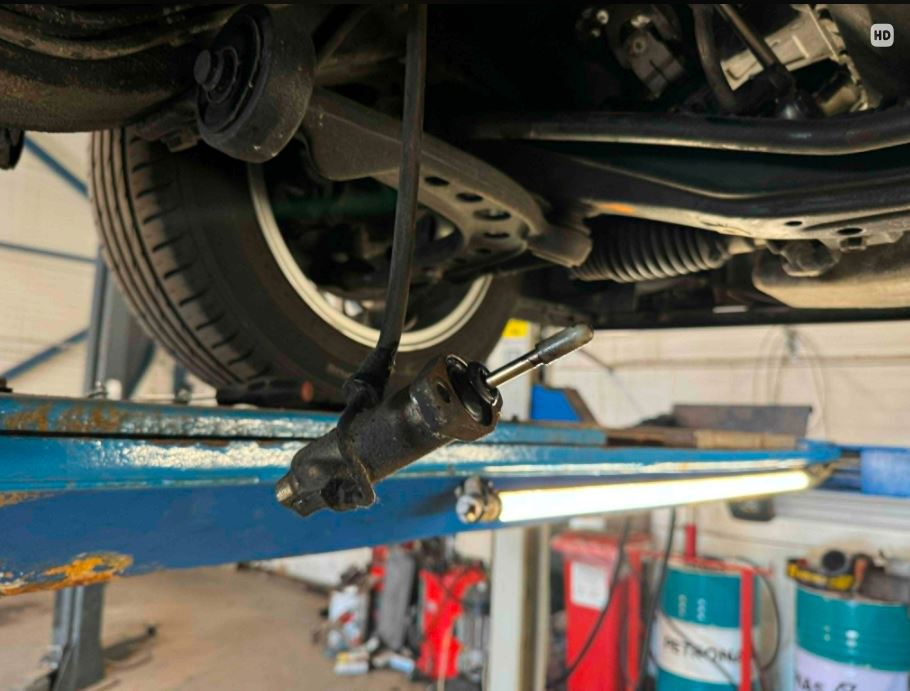

Zius andis eile teada, et Madisel on täna tööpäev... ehk siis ma ikka pidin kolmandat korda sel nädalal Madisele helistama
Tõstukil autot defekteerides jõudis Madis kiiresti siduri töösilindrini. See oli oma lepingu lõpetanud ning nagu ma aru saan, juhtub see väga sageli autodega, mis on jäänud pikemalt (mõneks aastaks) seisma ja siis uuesti kasutusele võetakse. Viga tuvastatud - aga täna on ju poolpunane laupäev keset kevadpühi. Kuigi enamik varuosasid liigub praegusel ajal tööpäeval ja neti kaudu, leidsin sobiva osa Mustamäe Automaailmas olemas olevat. Kuna minu auto oli juba laiali, avanes võimalus Madise e39'ga Mustamäel käia ja uus töösilinder hankida.

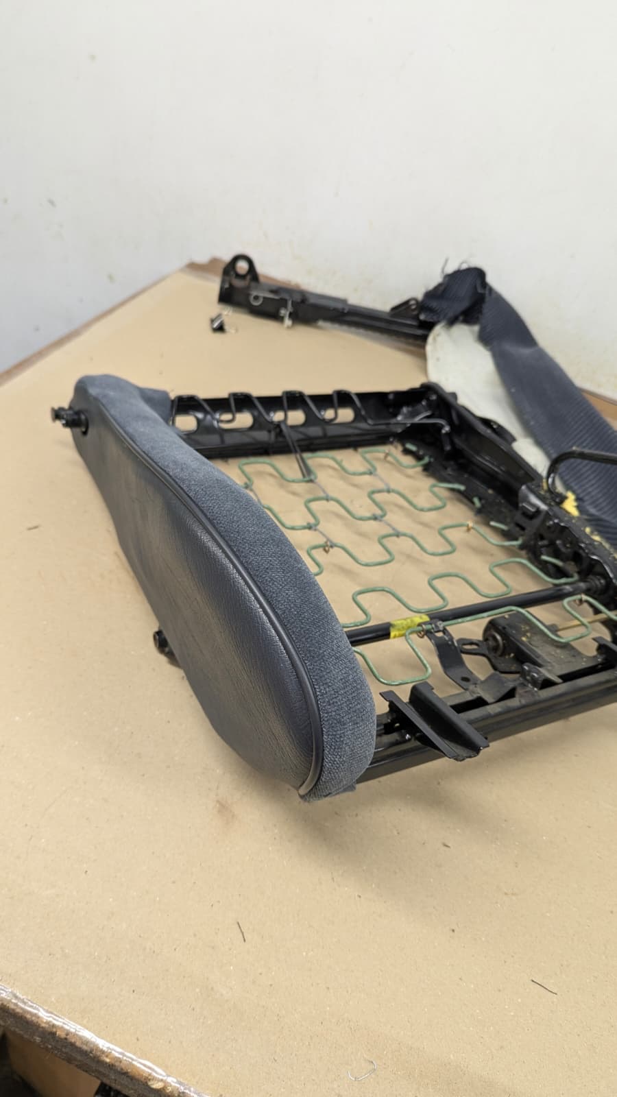

Proovi istme sissetõmbed ka taastada, jääb iste ilusam, mitte tabureti mulje.
Re: BMW E30 320i Baur TC2 '90, Sysi

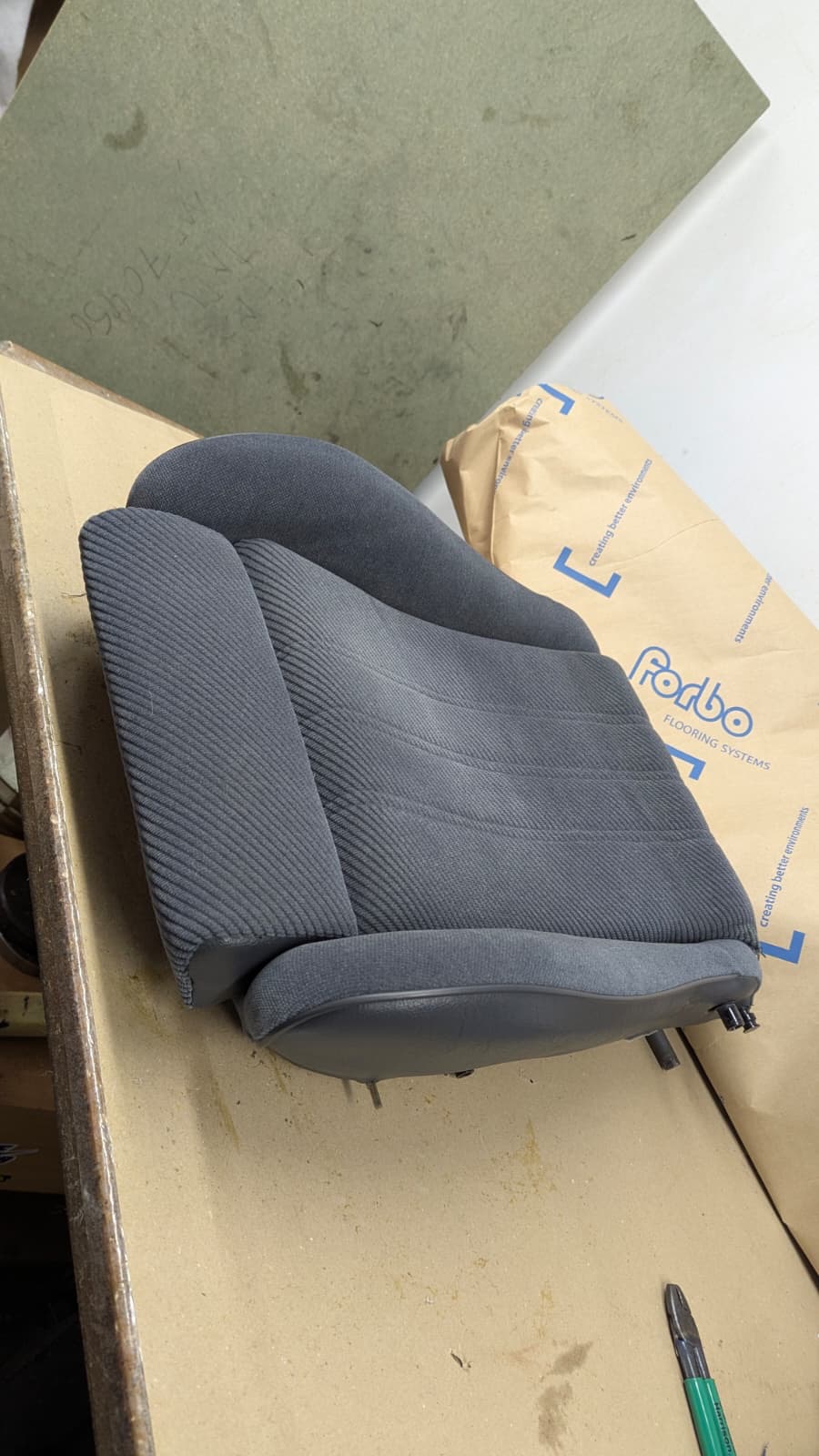

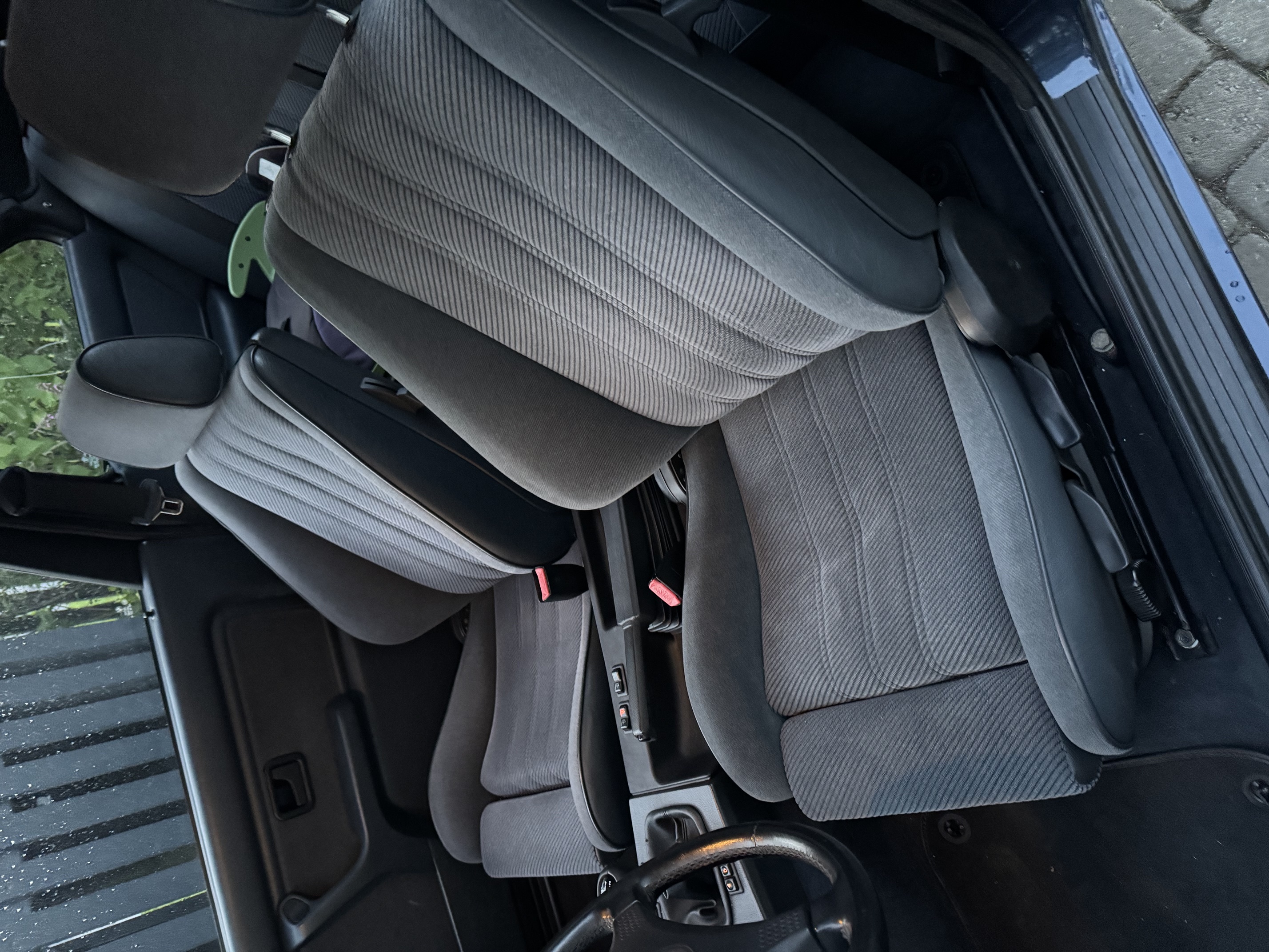

Istmega läks veidi aega, aga tehtud ta sai ja mõnus on olla, tõesti nagu päris
. Päevavalges saab vaadata, et kui suur toonierinevus kõrval- ja tagaistmega jäi.

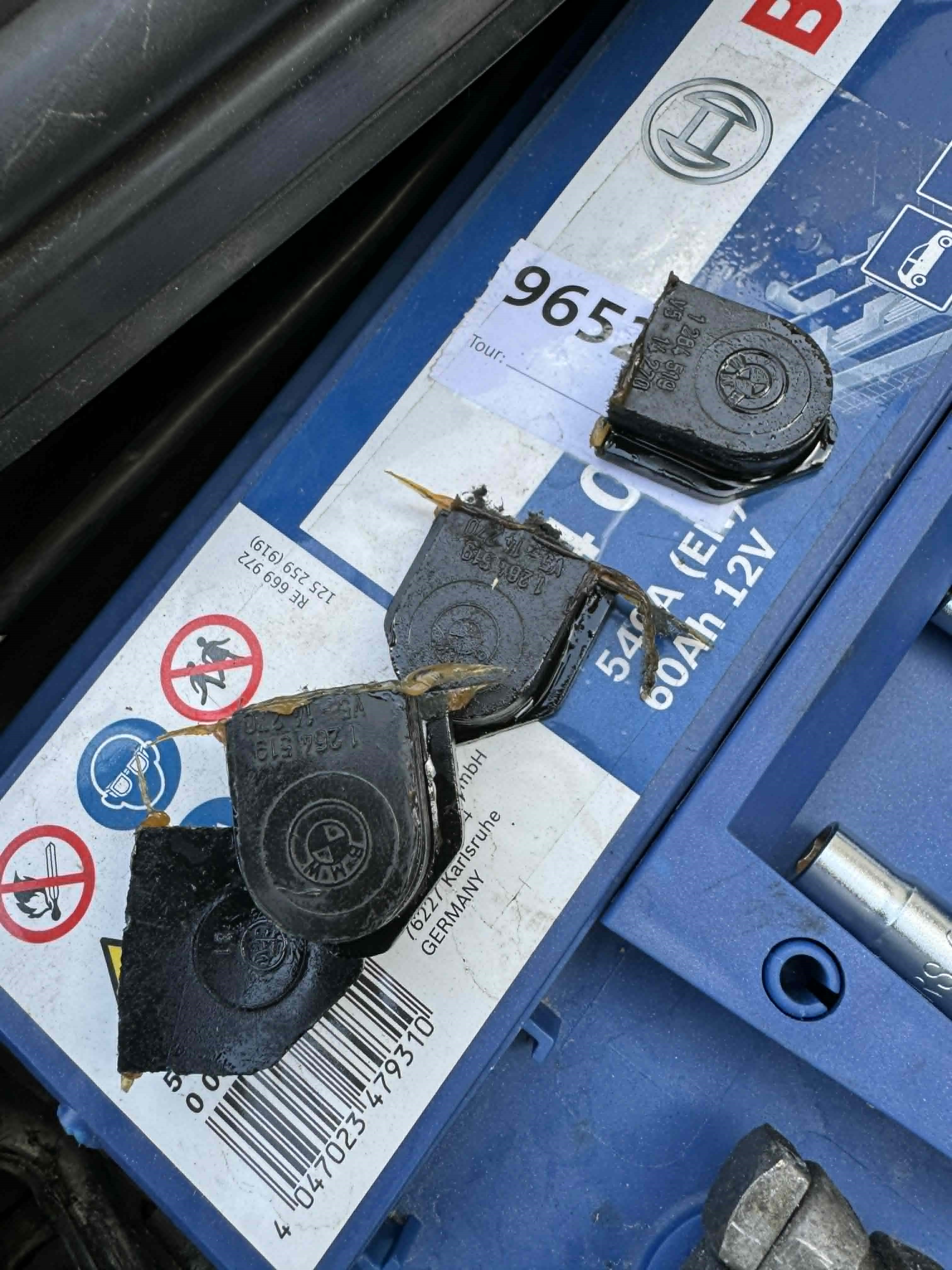

Miks ca 2000km - sest odomeeter lõpetas töötamise. Youtube väidab, et enamasti on viga "ära sulanud" hammasratastes spidoblokis ja Zius väidab, et nii on ja tal on (vist) need hammasrattad olemas. Müstika
