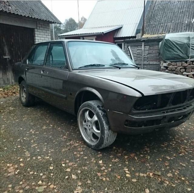

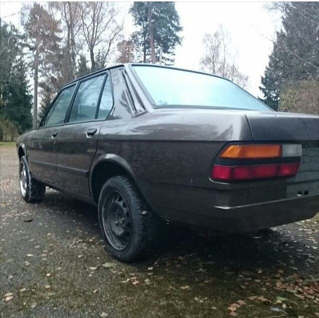

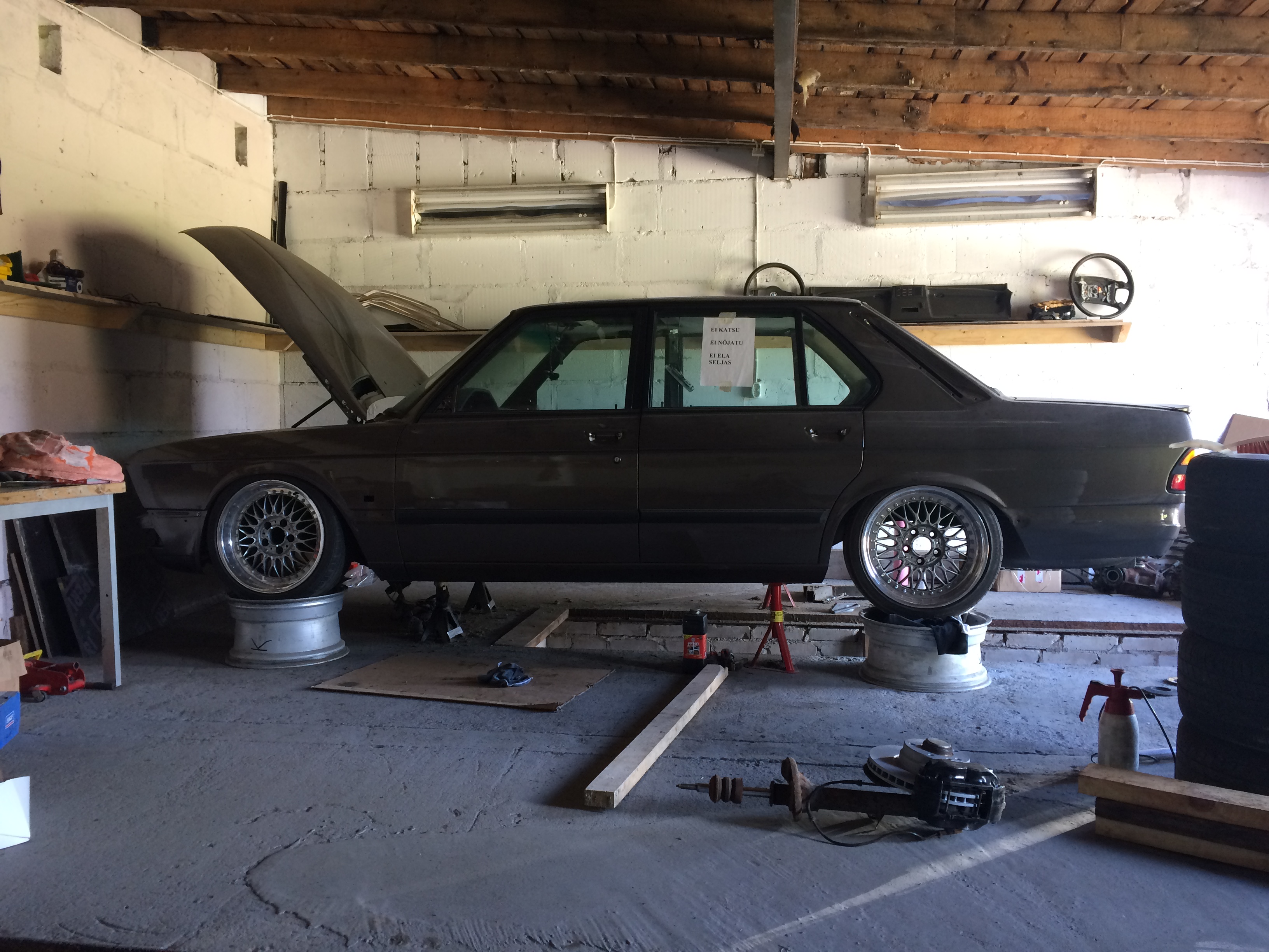

Jõuame siis konkreetse autoni, E28 535i aastast 1986. 2015a sügisel kobistasin kuidagi selle kuulutuse peale, aeg oli täiesti vale selleks, esiteks uues garaazis polnud veel seinadki valgeks värvitud, vist üks pistikupesa kuhu sai kandelambi panna ja kõige tipuks liikusin Eestist 4 päeva pärast ära tsirka pooleks aastaks. Kuid miski jäi kipitama ja sai veel päev enne lendu Haapsallu sõita ja selline ta oli. Ilma tehnikata, roostes veermiku ja tühja kestana sünges sügises. Salong oli osaliselt olemas juba BeeInterioris ja ainult udusel pildil näinud. Algus seegi. :lol:

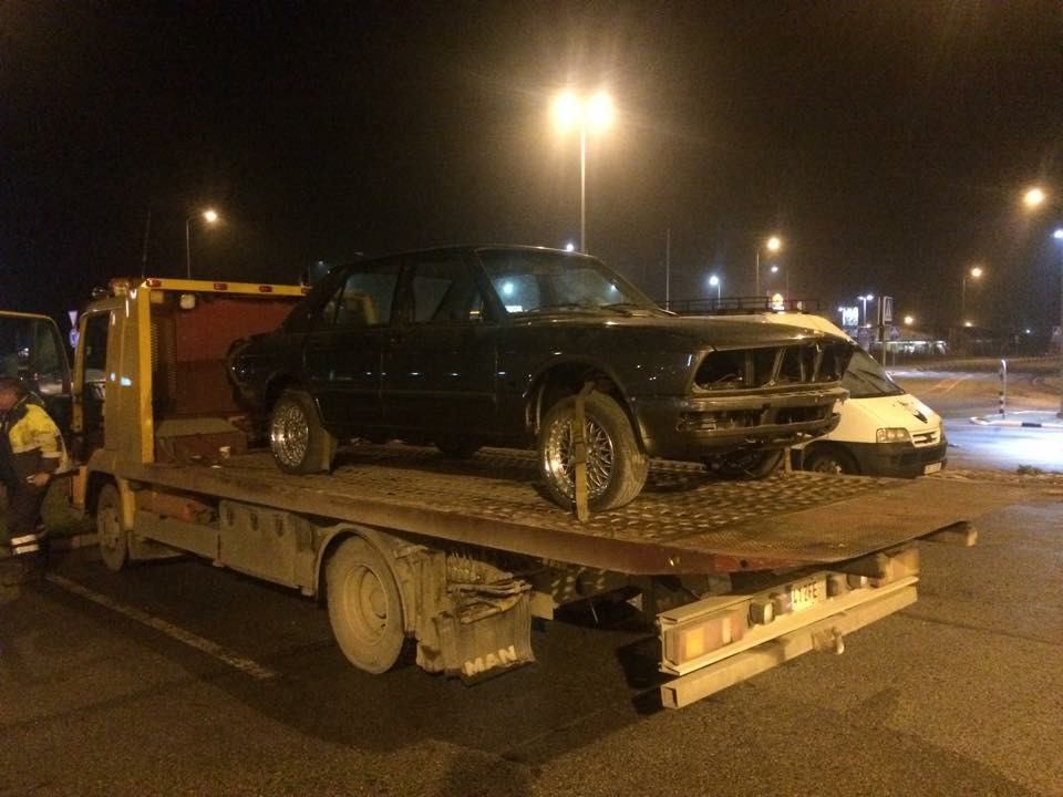

Kui ma juba kohale tulin, siis oleks olnud liiga lihtne mitte seda osta, käed said löödud ja transport langes õnnelikule sõbrale kes sellega pidi tegelema. Paar nädalat hiljem sai auto ära treilatatud.

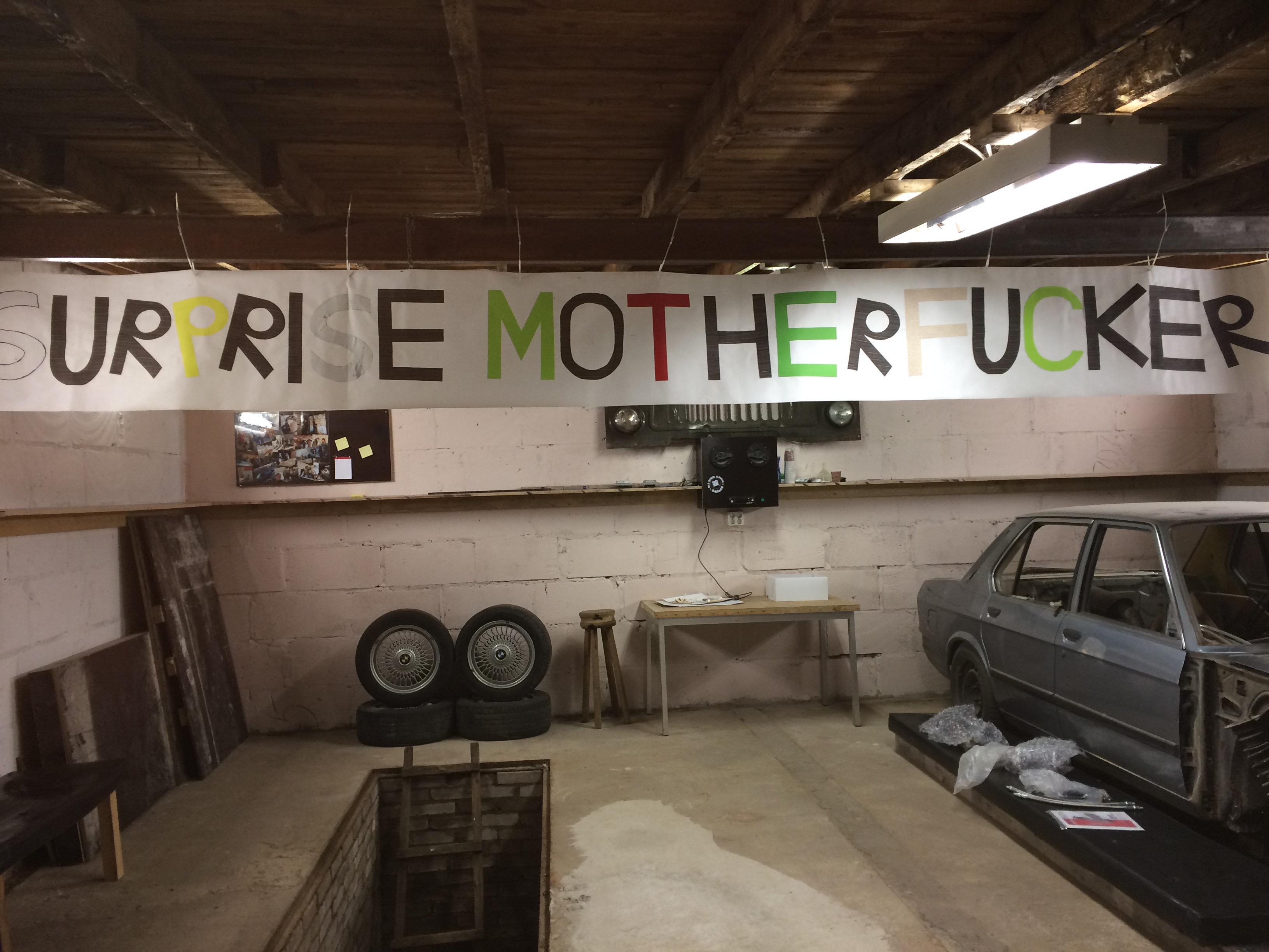

Kevad 2016 tuleb siin müts peast võtta ja sügav kummardus teha sõpradele kes salaja garaazi seinad ära värvisid, särtsu ja valguse paigaldasid ning ei puudunud ka BBS tort.

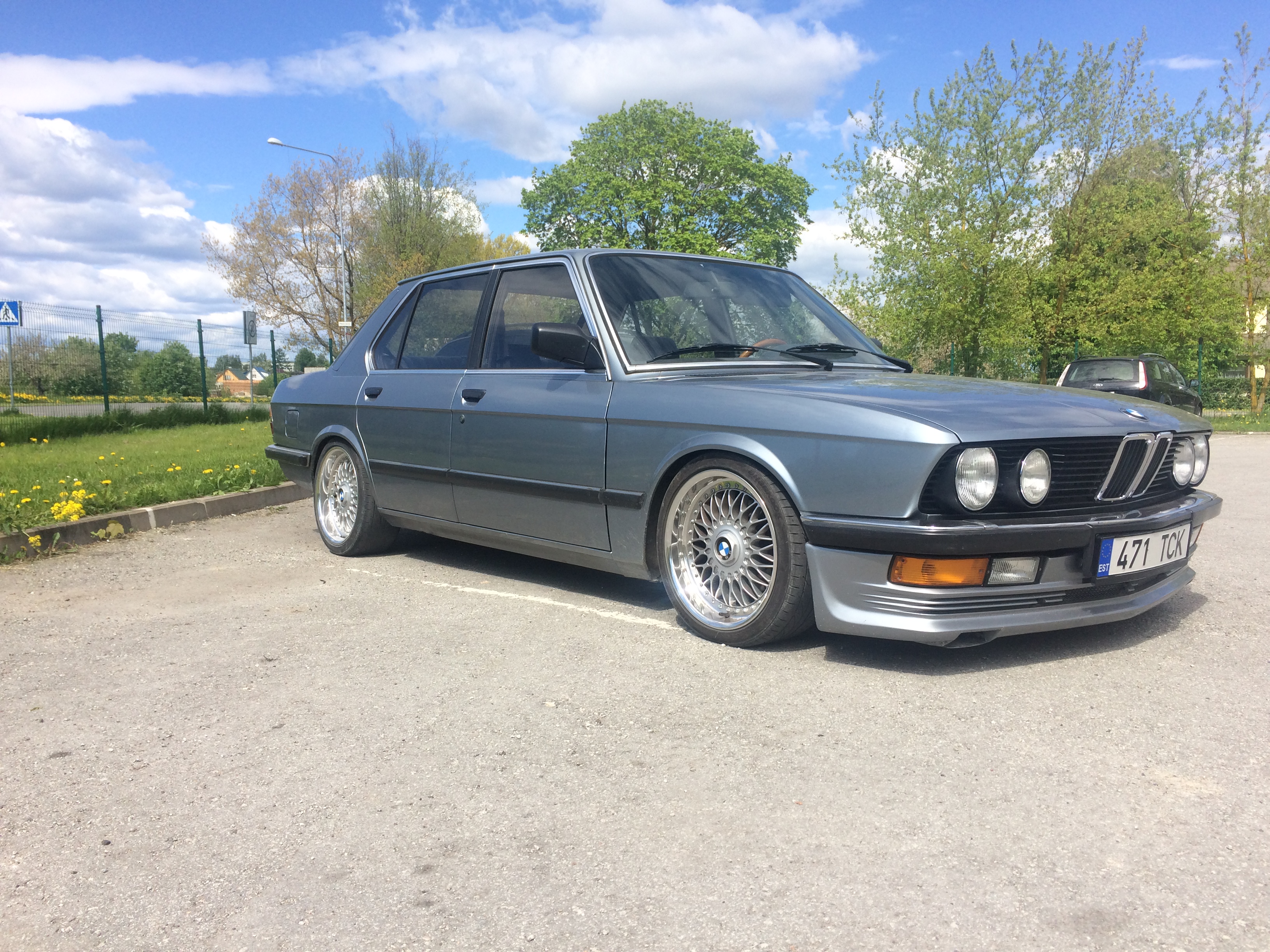

Hakkan vana telefoni pilte sortima, sealt arvutisse kopeerides praegu nagu pudru ja kapsad, proovin siis tehtud töödest ka pilte lisada mingis mõistlikus järjekorras. Palun kannatust. paar pilti läbi aastate. :wink:
2016
2017 sügis.
2018 sügis.
2019 suvi

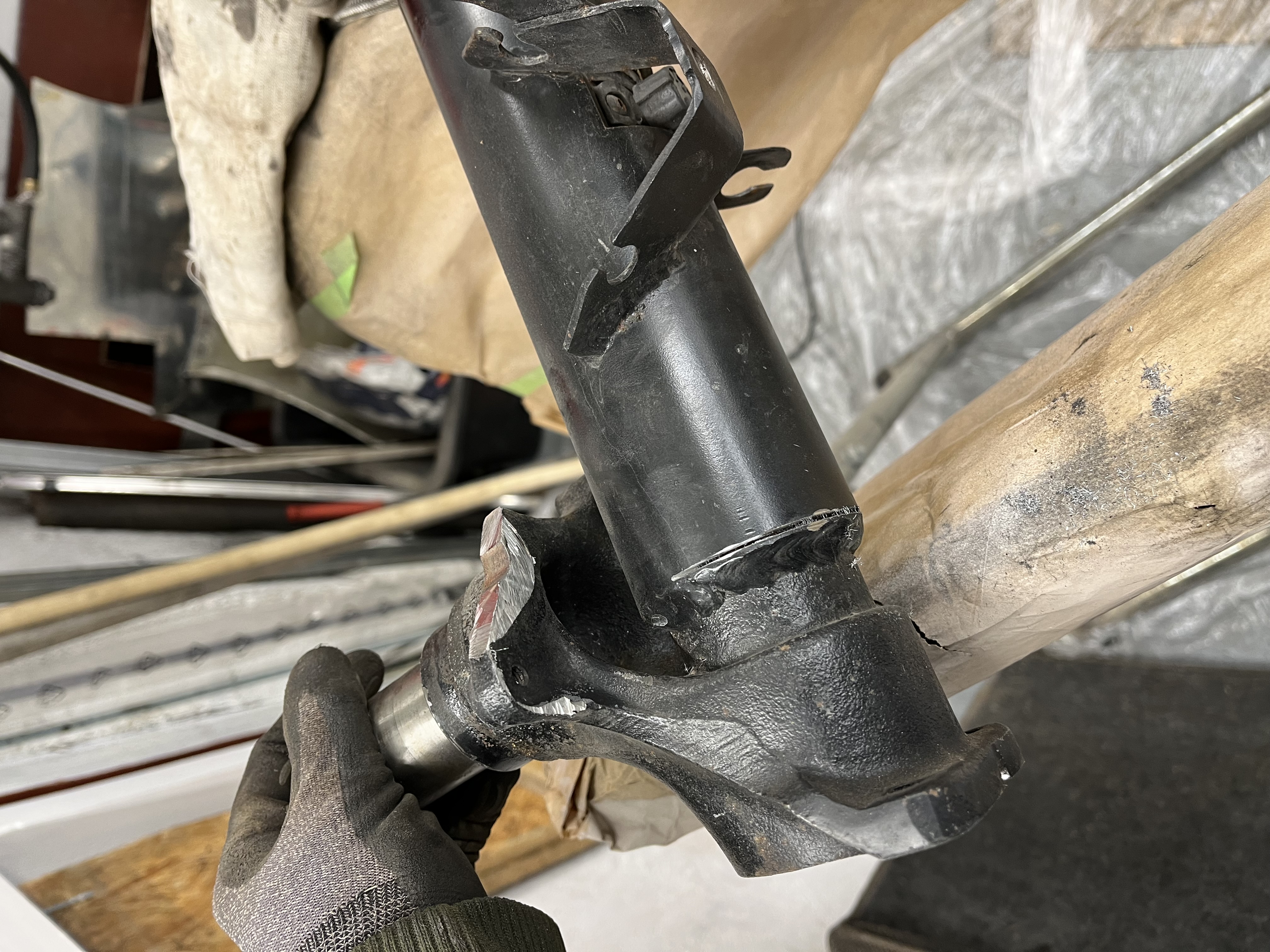

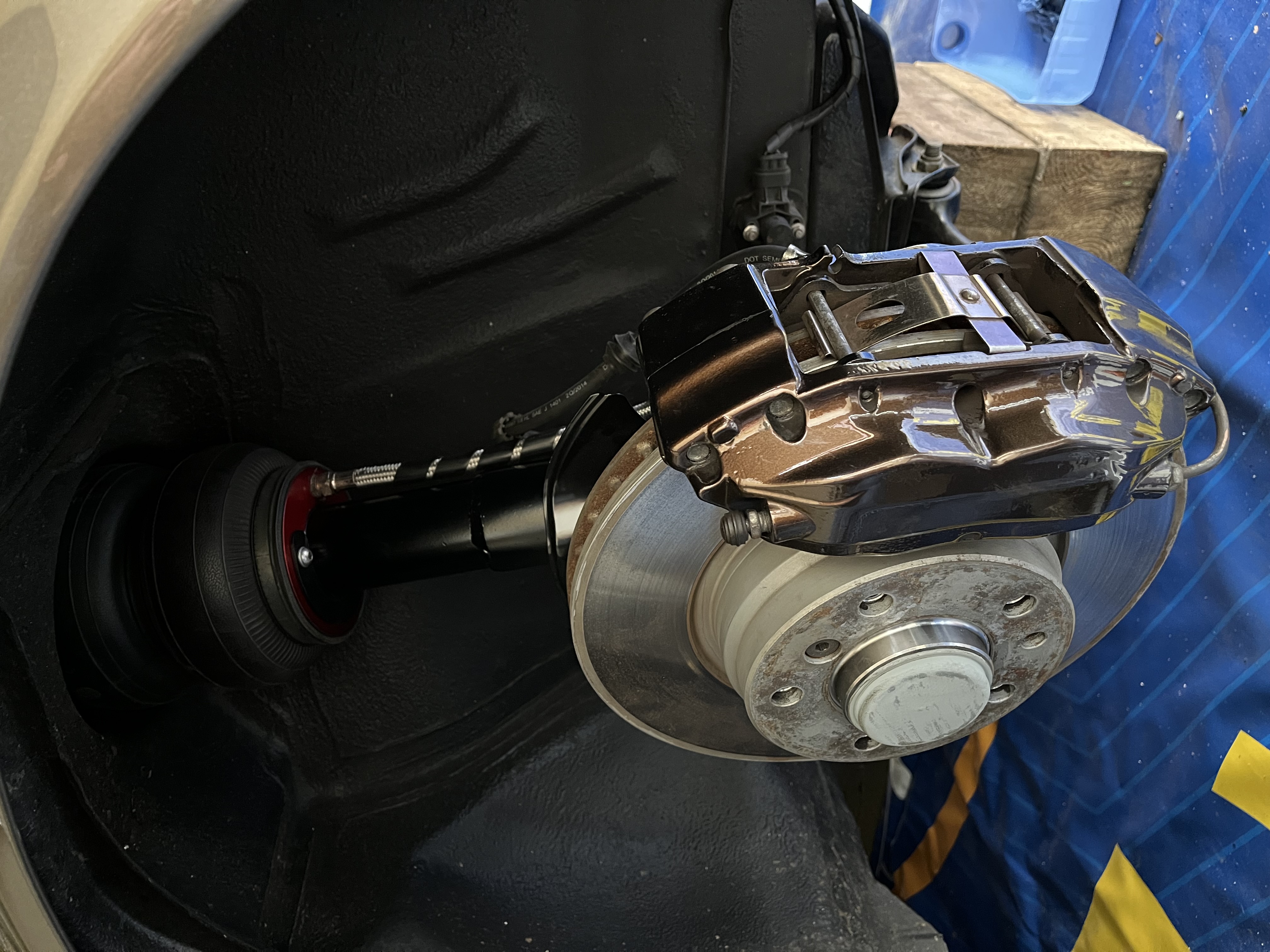

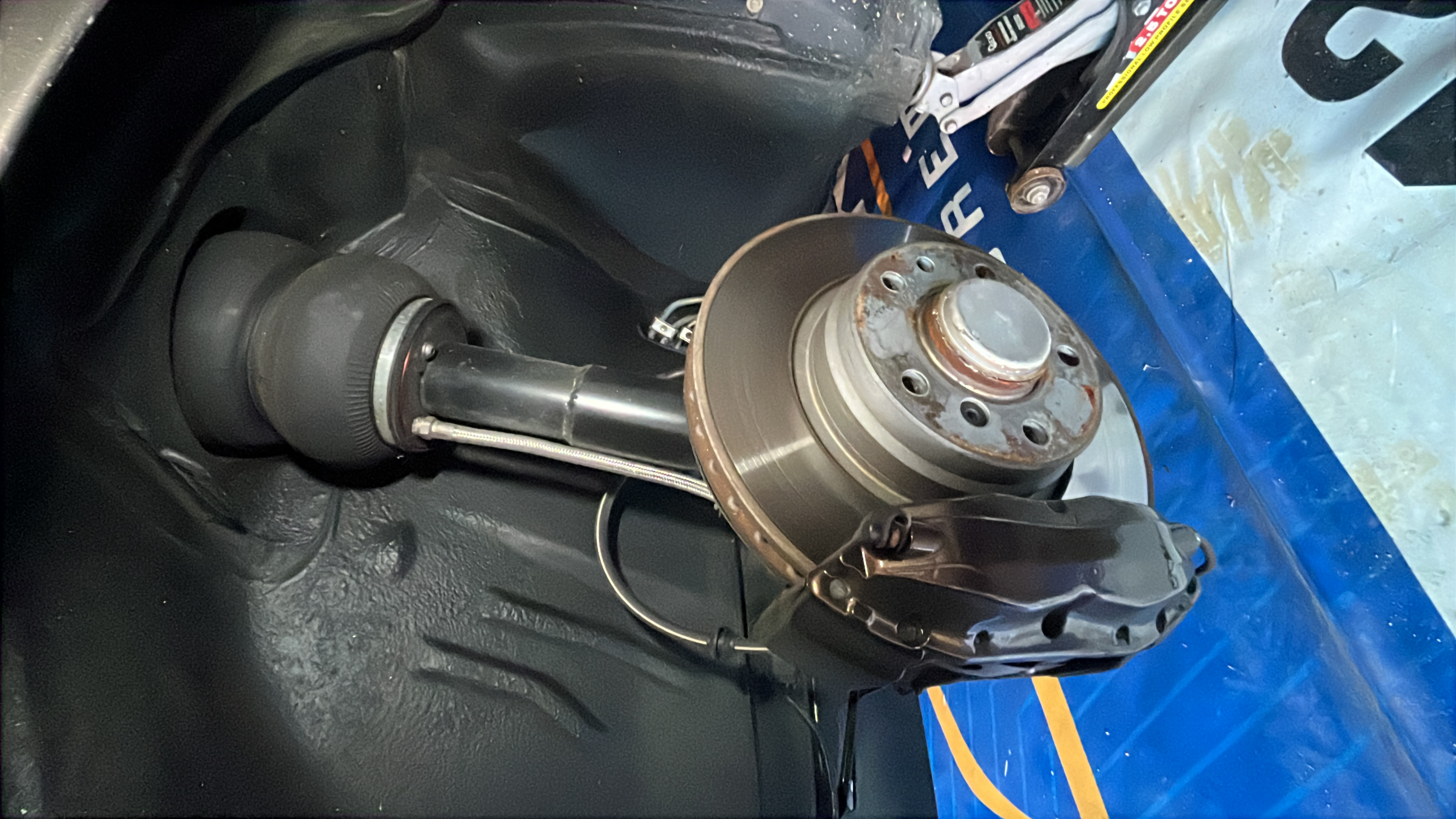

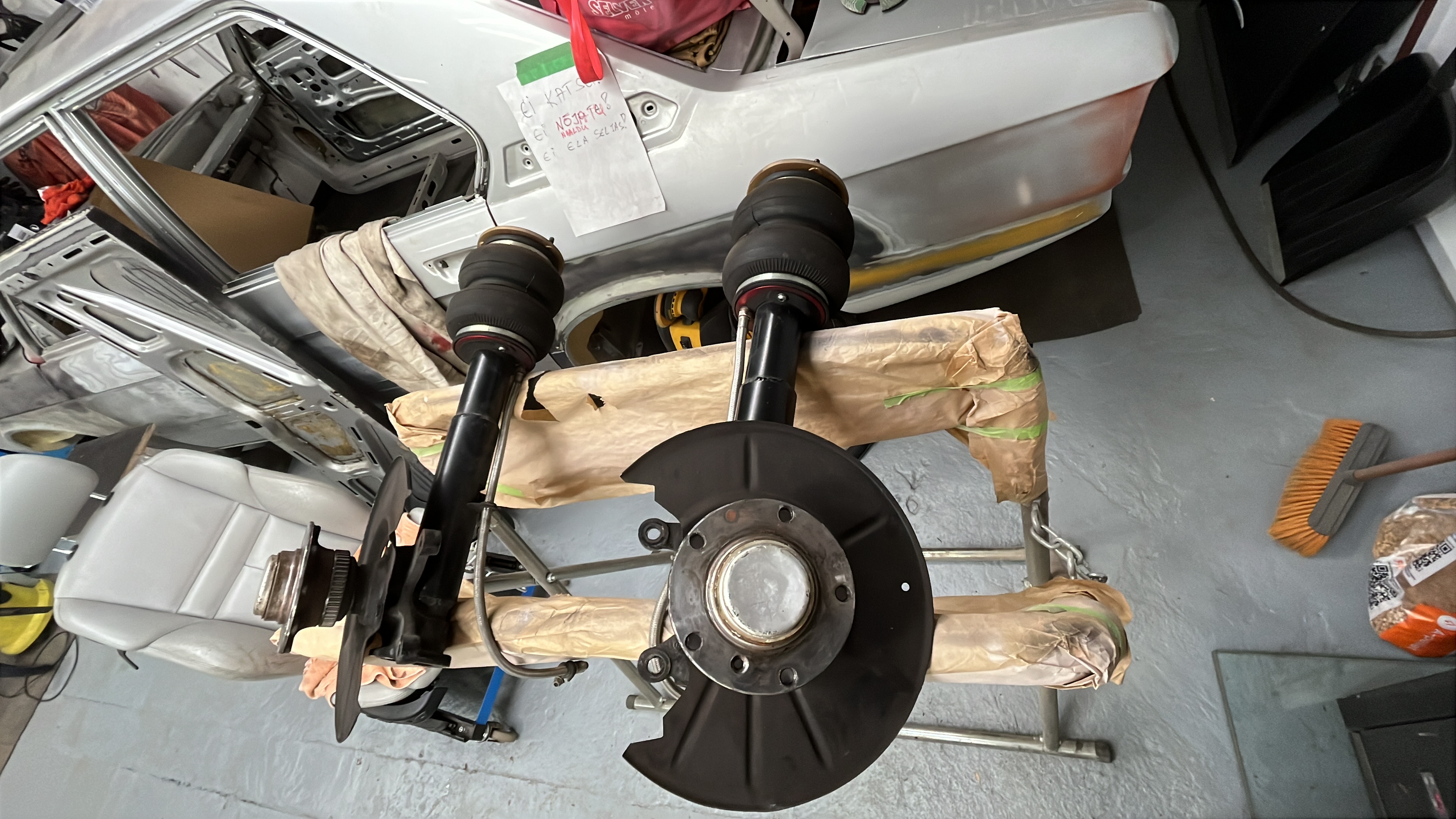

Pole häbiväärselt vanadesse piltidesse saanud süveneda, aga see eest pildirida veidi uuemast tööst. Garantiitööst kui nii saab öelda. :D 2016a nii kui tuli vâlja Airlifti 3p/3h õhujuhtimis süsteem, sai kogu süsteem ǎra soetatud kaasaarvatud universaalseeria amordid. Kuna polnud 2017 kandis kelleltki nagu nóu ka küsida mis ja kuidas peaks õhkvedrustust paigaldama, mida môôtes tähele panna vói arvestada, siiiiis sai sõbraga need kokku ehitatud nagu nad selle talveni olid. Lisaks sai koos õhkvedrustuse paigaldusega uuenduskuuri pidurimajandus. Esimest otsa pidurdavad e38 kettad 316x28mm ja brembo sadulad. Taguotsa láksid e34 300mm kettad ja vastavad sadulad.
Kuid aastatega tulevad kogemused ja esiotsaga tundsin et saab paremaks ning see aasta sai püstak lahti lôigatud. 2cm sai kogu püstak madalamaks tehtud, puhtalt selle pärast et soovitud sõiduasendis oleks sobilikum rõhk. Elame õpime. 8)
Lisaks sai keevitatud adapterid, et saaks kasutada e34 piduriplekke mis suure kettaga paremini sobiksid.

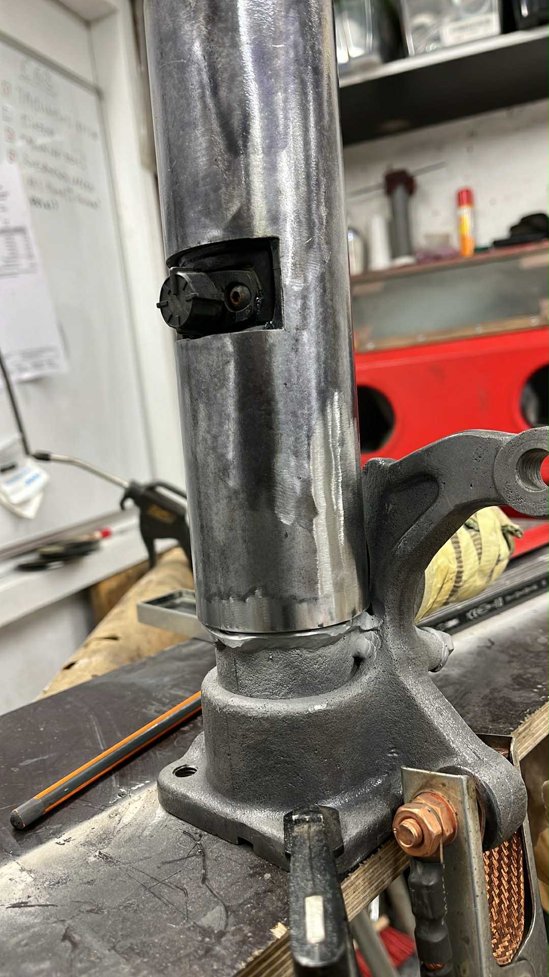

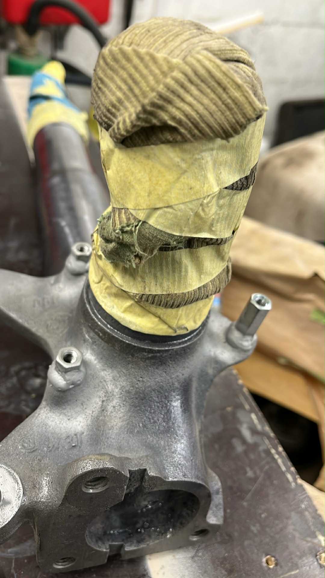

Õhtust, tekkis korra tööpaus ja panen kiire püstakute saaga kokkuvõtte kirja.

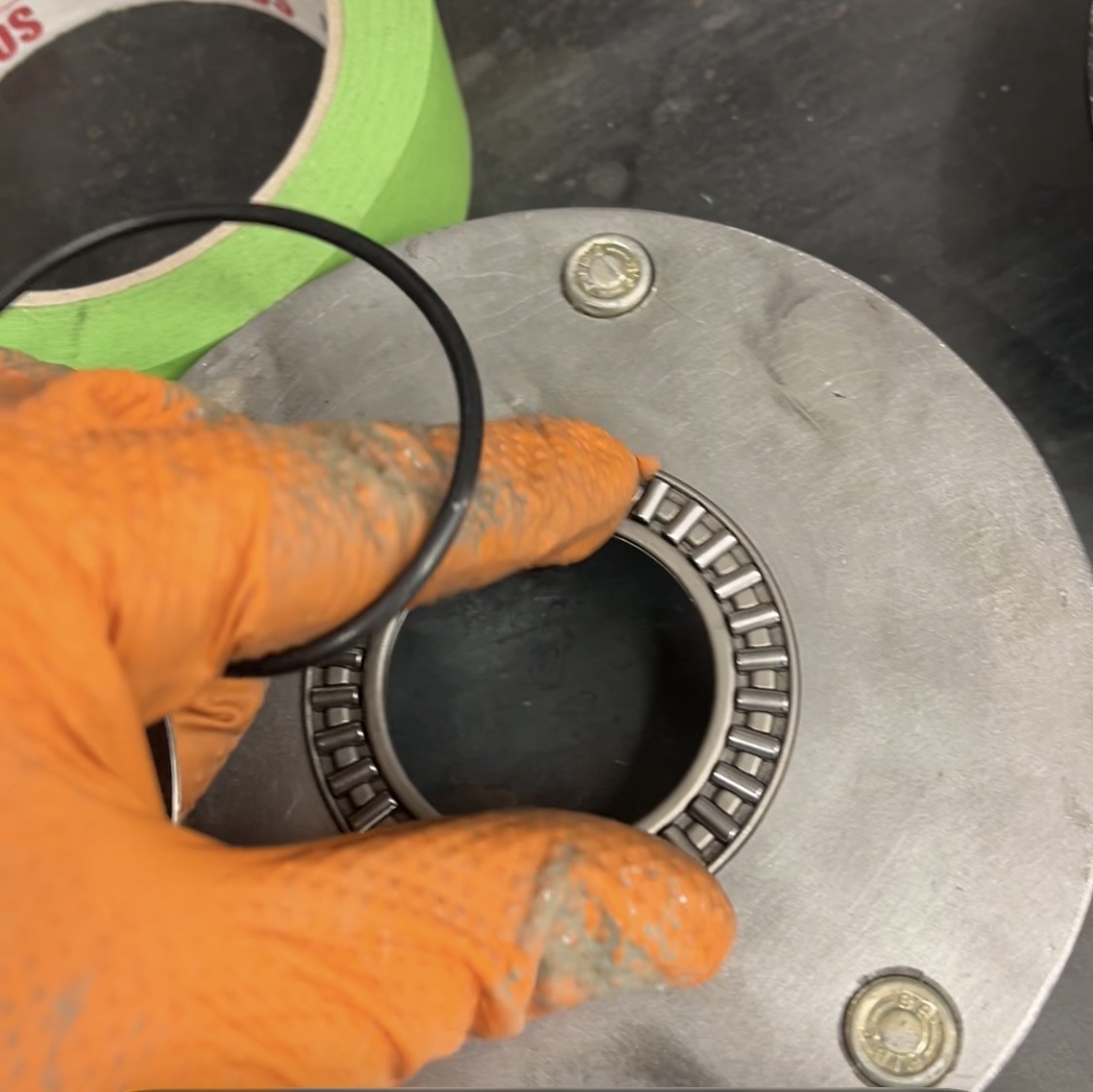

Tugilaagrid said treipingis endale pesad ja sisse istusid laagrid. Varem liikus kogu asi määritud plastpuksidel. Pilt pole küll kõige parem, aga pilt seegi. 😅( screenshot videost*)

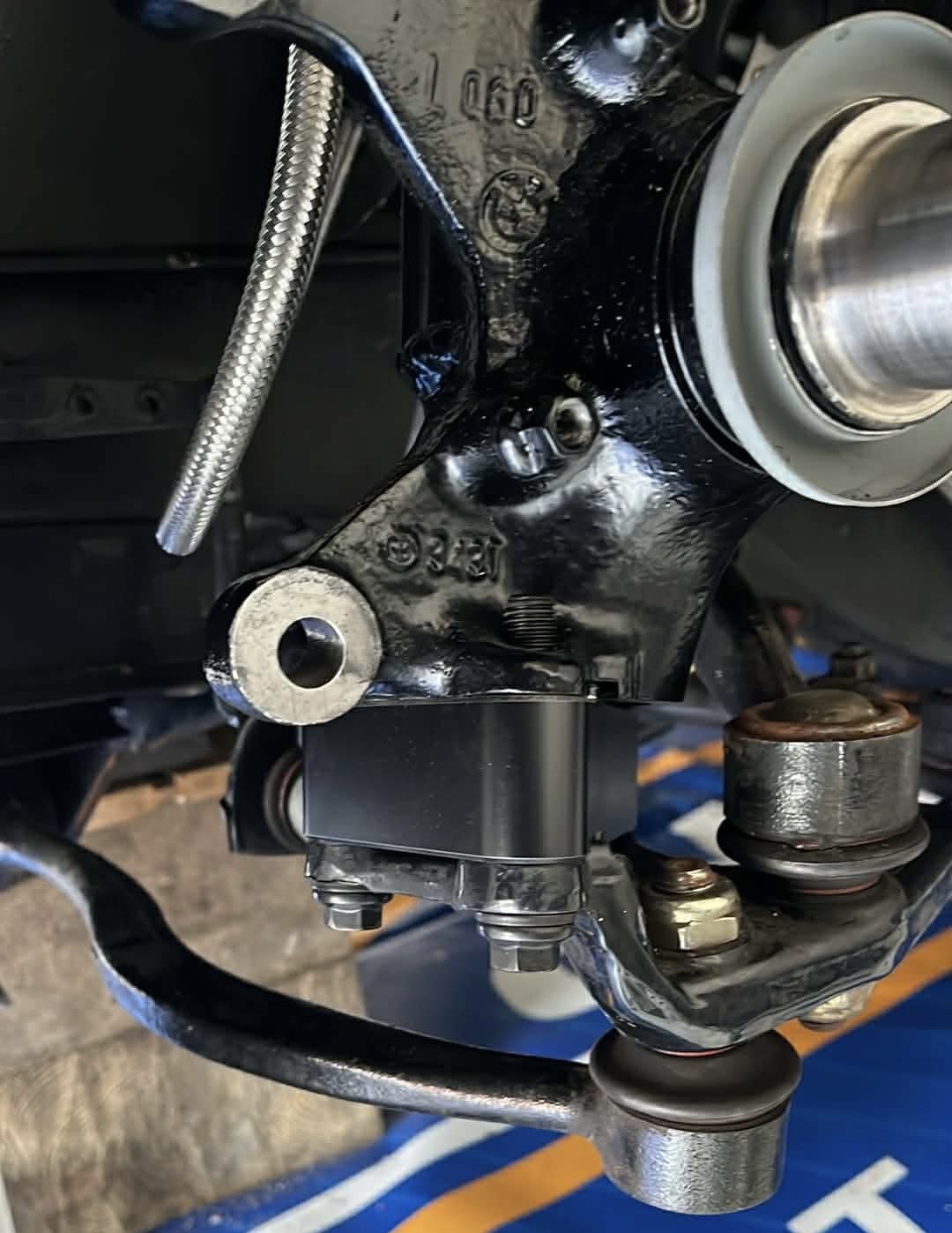

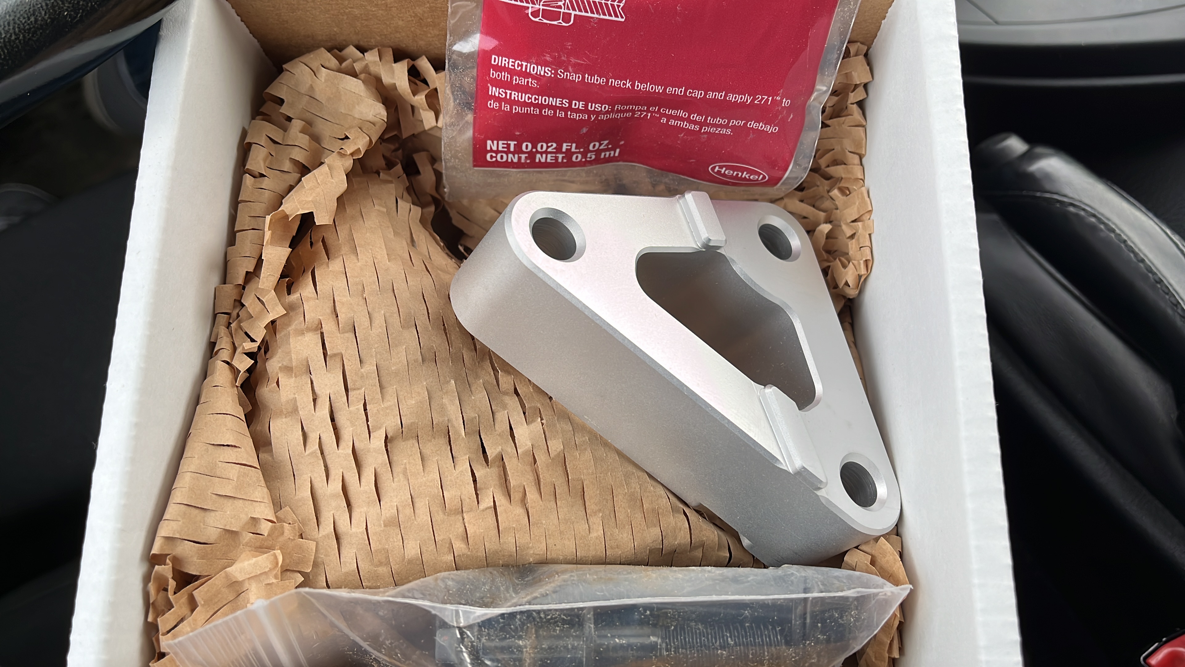

Kuna masin sõidab madalal, siis kummitas aegajalt bump steer, ei oska kohe kodumaa keeles sellele vastust leida. :? Ravi on sellised klotsid, mis lähevad püstaku ja “kanakoiva” vahele. Paksust 30mm ja toob õõtsade geomeetria natukeneni originaal asukohta. Kuna Ungaris paiknev Gangl Motorsport on jube halb vastaja kirjadele, siis tuli pöörduda kütusekriisi põhjustava riigi poole kes nende toodet vahendab. Angry Ass komplekt sisaldab ka ARP polte ja keermeliimi, aga noo 5+ teenindus ja klienditugi. 👌
Ja koos ta jälle on, ahja läksid ka uued laagrid kui juba laiali oli 😎
