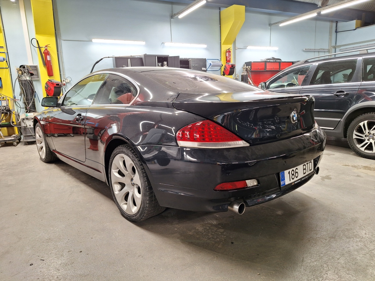

Eestisse jõudis see Kuuene enam-vähem sellisena:
Siis paar omanikku hiljem otsustati, et asi peaks veel edevam olema. Ja võõbati... Fordi värviga üle (Tangerine Scream Yellow).

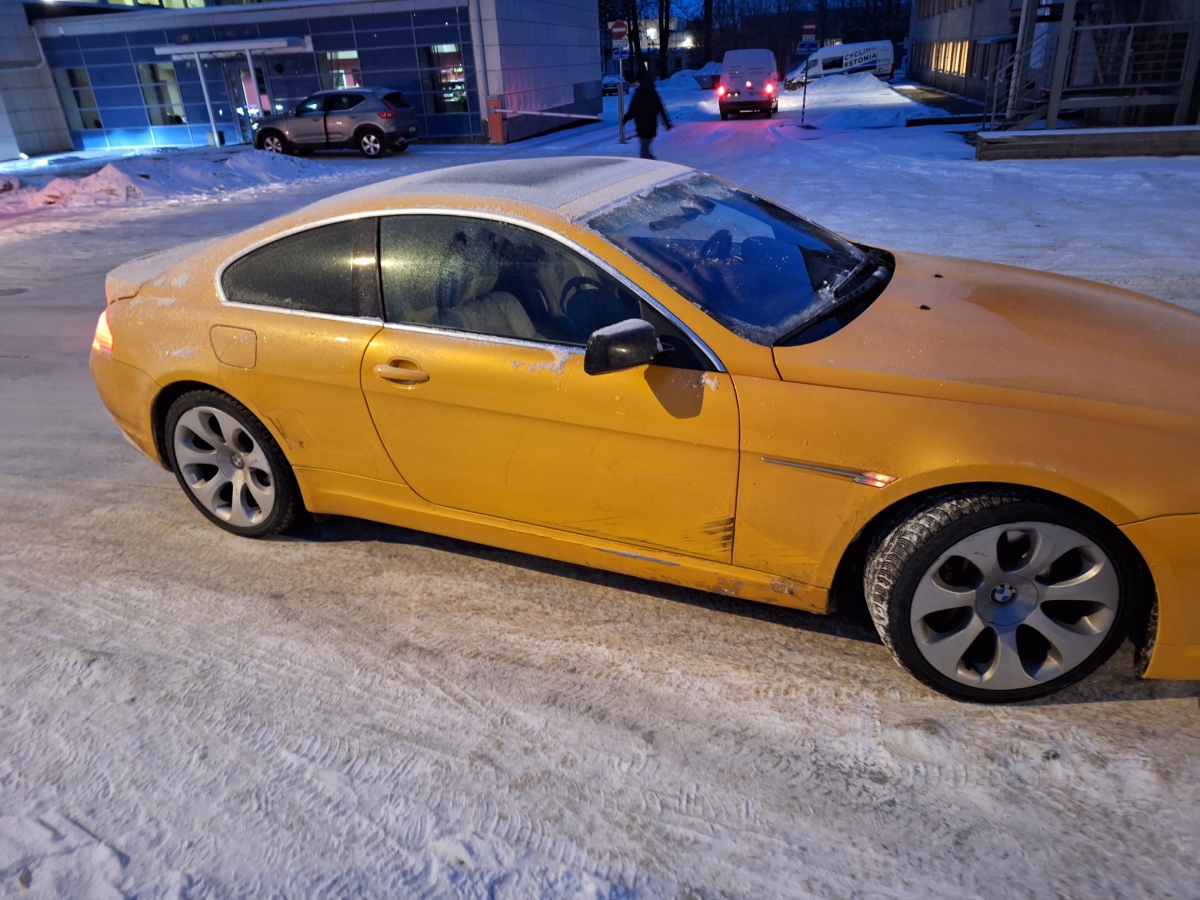

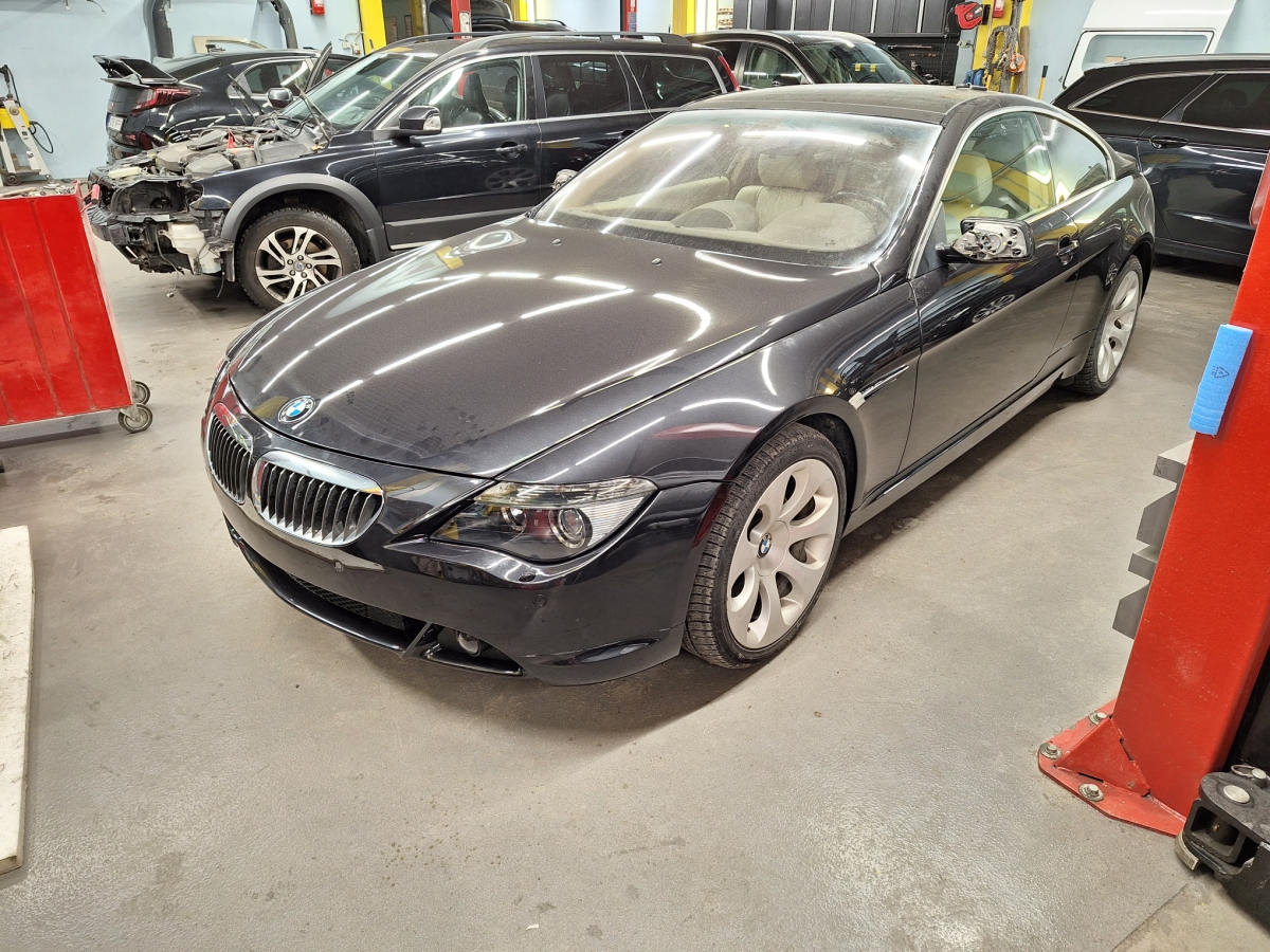

...oh ei! Uue aasta esimestel päevadel kohtusin jälle ühe Fordiga (üsna läbiv teema juba). See Ford siis tahtis paremast uksest sisse trügida.

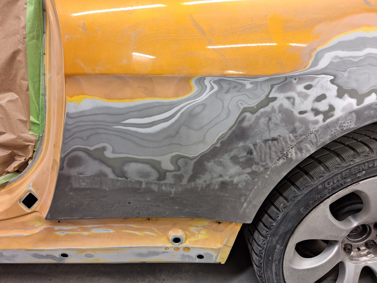

Sellelt pildilt ei tundugi ju hullu midagi. Rehvijäljed ja paar kriimu. Poleerib välja.

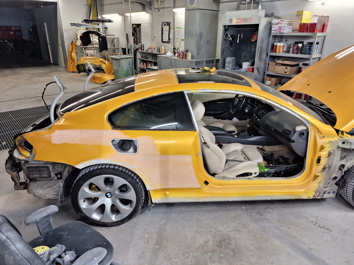

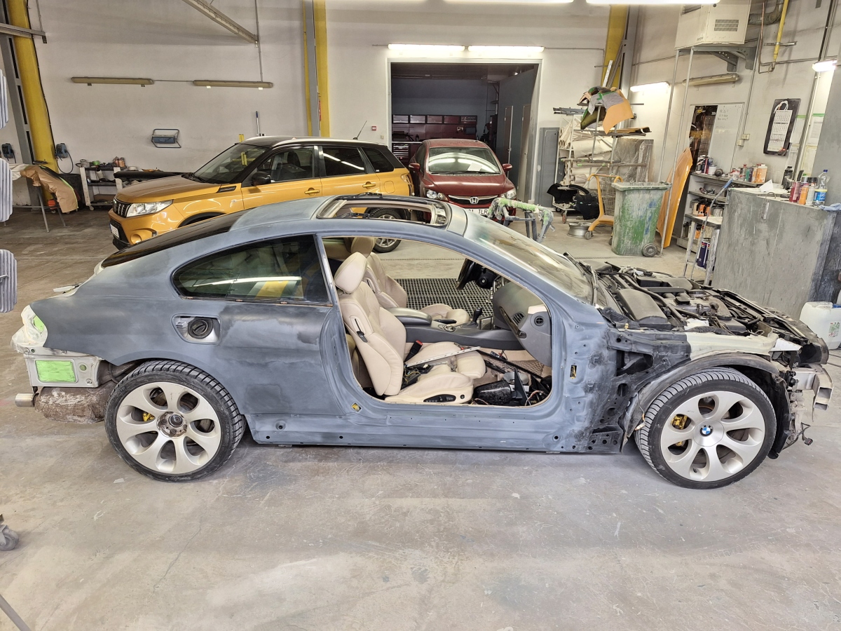

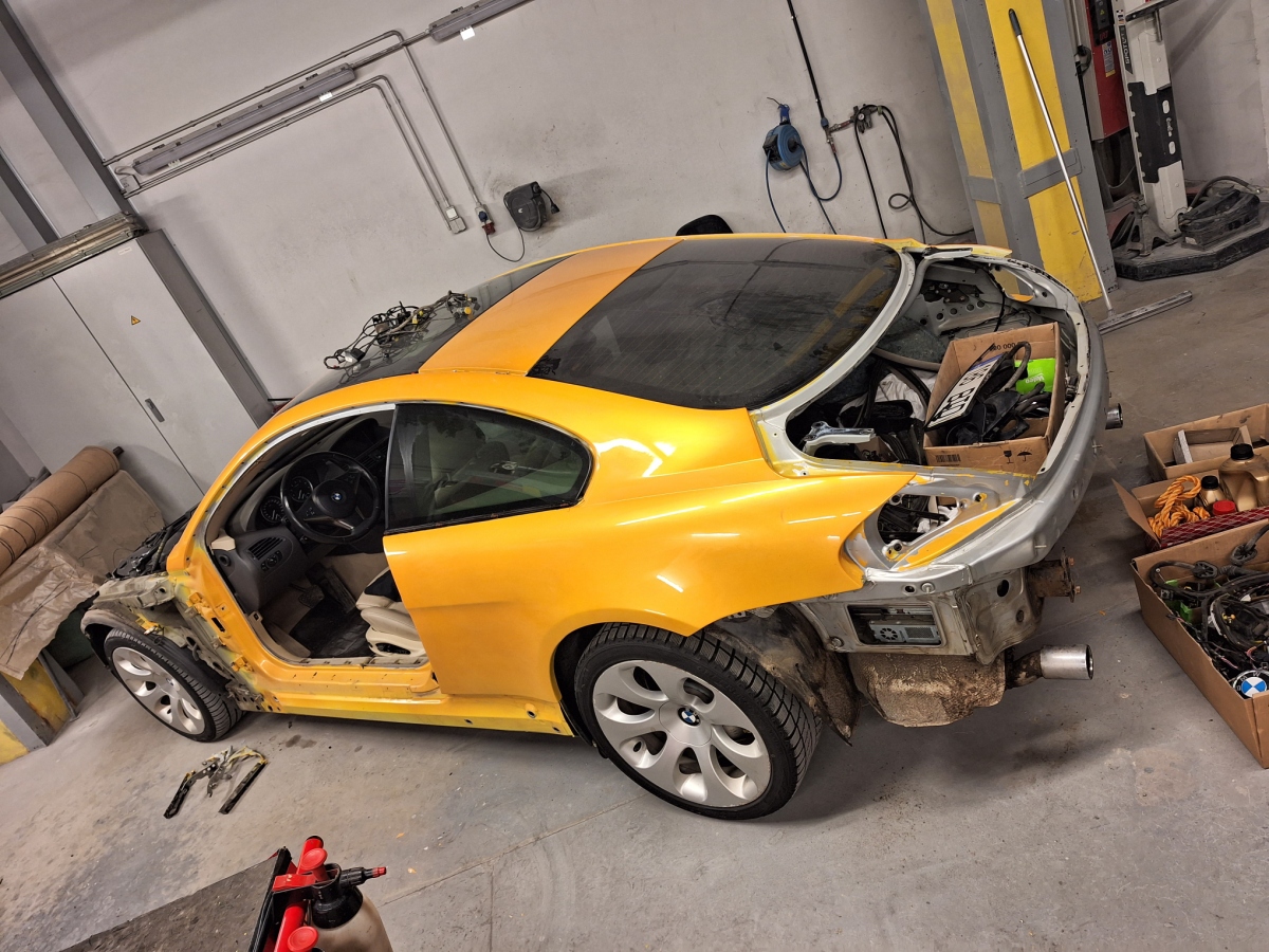

Vaatasime siis maalriga seda asja. Leidsime, et kes-iganes selle auto, mingil nädalavahetusel, joomingu-käigus kollaseks värvinud oli, oli seda teinud nii, et enam mitte kuidagi samat tooni poleks võimalik korrata.
Kolm erinevat proovi-lipikut olid kõik kaugel sobivaist (mitme-kihiline toon).
Eks mujale oli ka iluvigu kogunenud ja osad iluvead olid juba enne värvimist kõrvaldamatta.
Ajas kuu-aega edasi minnes - olin auto värvi-eelseteks-töödeks osandanud.
Ja sellega kaasnesid ka uued teadmised auto ajaloost, mis põhjendavad varasemat ütlus Prantsusmaale koolemisest.

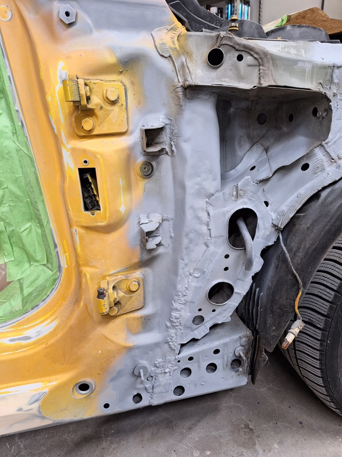

Näiteks vasak tagatiib - mingi väike kahjustus, aga SEITSE korda ****** tehtud. (Loe ise värvikihte, kui minu sõnu ei usu.)
Ja parem esi-nurk ei vastanud ka ühelegi standardile. Pool-raam vahetatud ja A-piilar "remonditud" - mõlemad *****.
Pildil A-piilar minu poolt juba natuke ilustatud-kujul.
Esi-stange ka... varasemalt vahetatud ja siis mitu korda üle pahteldatud ja ikka kõver. :)
Hõõrusin sellegi ise paremaks.

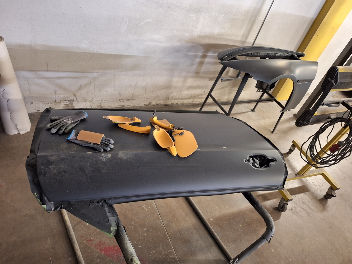

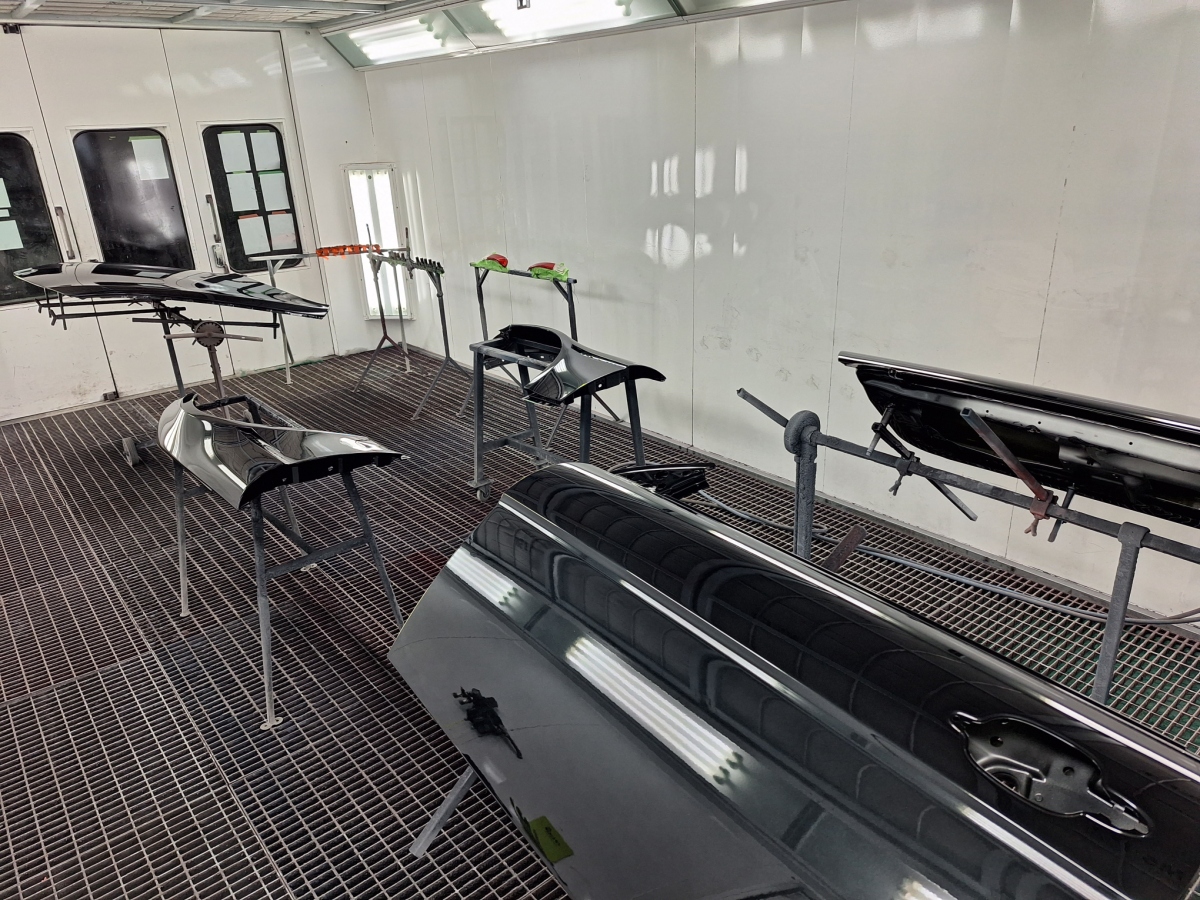

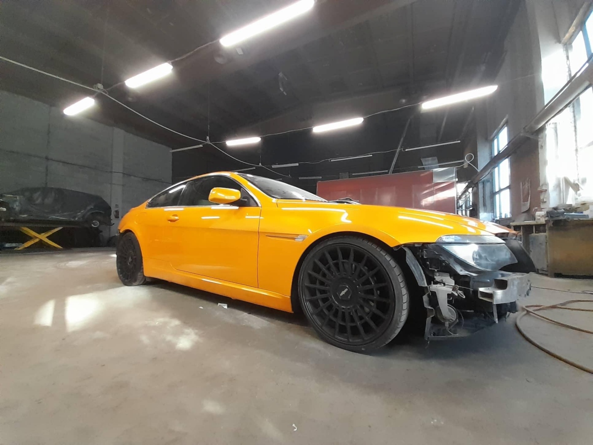

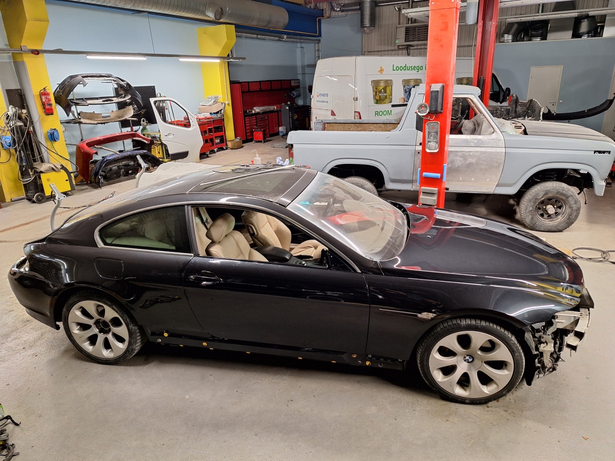

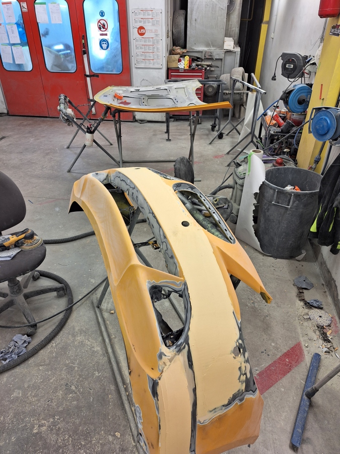

Samal ajal, kui auto pilbasteks oli, käisid esilaternad luupide vahetuses ja "klaaside" uuesti liimimises.
Kus-juures Hiina luupidega olen ülimalt rahul.
Ka üle-jäänud laternad said värskenduskuuri.
Lisaks sai parkimis-abi remonditud. Üks taastatud juhtmoodul, 4 uut andurit ja stange-juhtmestike remont seljataga - ja oligi jälle korras.

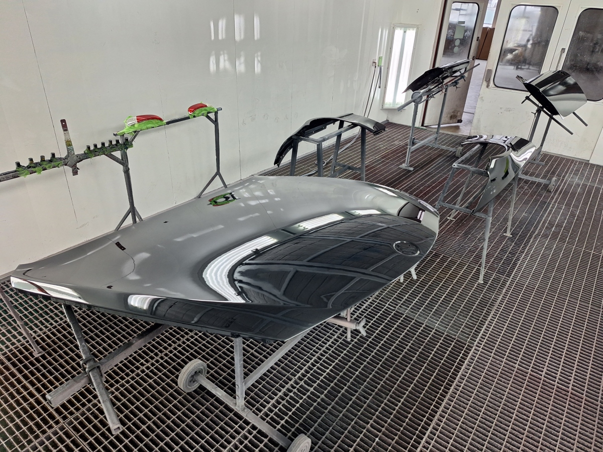

Ja peagi, umbes sada töötundi hiljem, hakkas jälle natuke kergem hingata. (Olgugi, et "tolmuvaba" keskkond.)
Mõlemad värvikambrid huugama, maalrile ka natuke hea-meelt taskusse ja hommikuks olid läikivad jupid ootamas.
Paar päeva koostamist, et saaks jälle sõidetava välimuse.

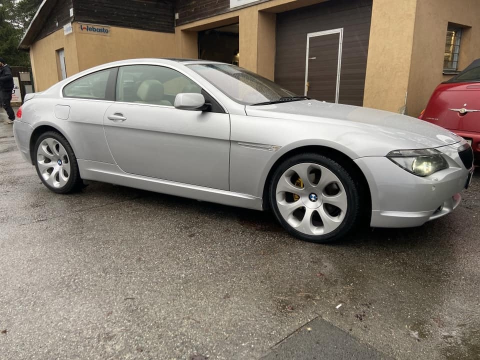

Julgelt kuu-aega sai sõita, kui juba oli käes aeg suvisemaid papusid otsida.
Nii uhkele pillile kõlbavad ainud kõige uhkemad rattad.

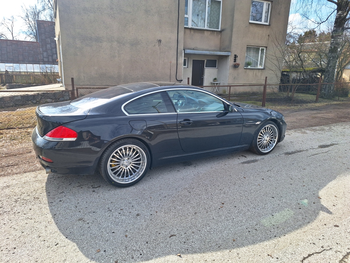

Ja vastu-meelse juhuse tahtel komistasin autoga sama-vanade velgede otsa.
Asanti ("Lexani" on ehk tuttavam nimi, siin-puhul sama asi) AF122, kolme-osalised ja väljast üleni kroomitud. ...Korvamaks kroom-stangede puudust.
Aeg ja läbitud kilomeetrid olid uhketele tõllaratastele muidugi mõjunud.
Ehk, ei pääsenud ka nende molekulideks lammutamisest, selleks, et liite-pinnad uuesti õhku hakkaks pidama.
Ja eks kroom ka siit-sealt koorub, aga sellega illustreeribki kogu auto iseloomu - rabe iluasi.

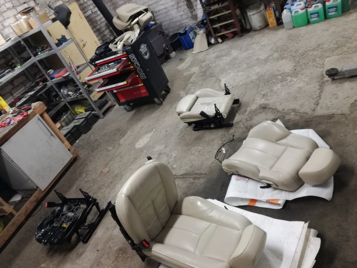

Ja, mõnusamaks viibimiseks salongis, olin millalgi välja vahetanud istmed, rooli ja multimeediaekraani.
Istmed ja rool natuke sportlikumad, Inglise pilli pealt, seega vajasid "ümber-lappamist".

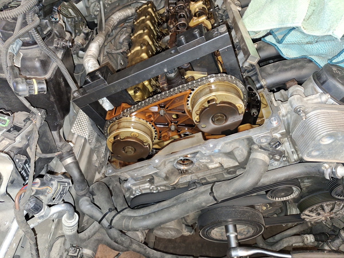

Ja mootoril on tekkinud jälle mured.

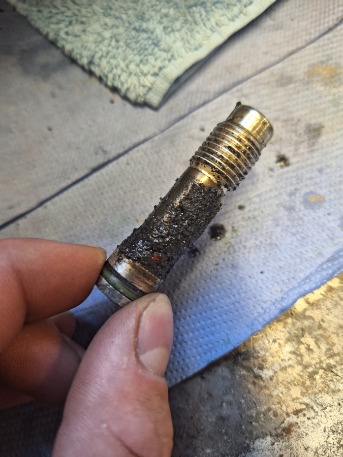

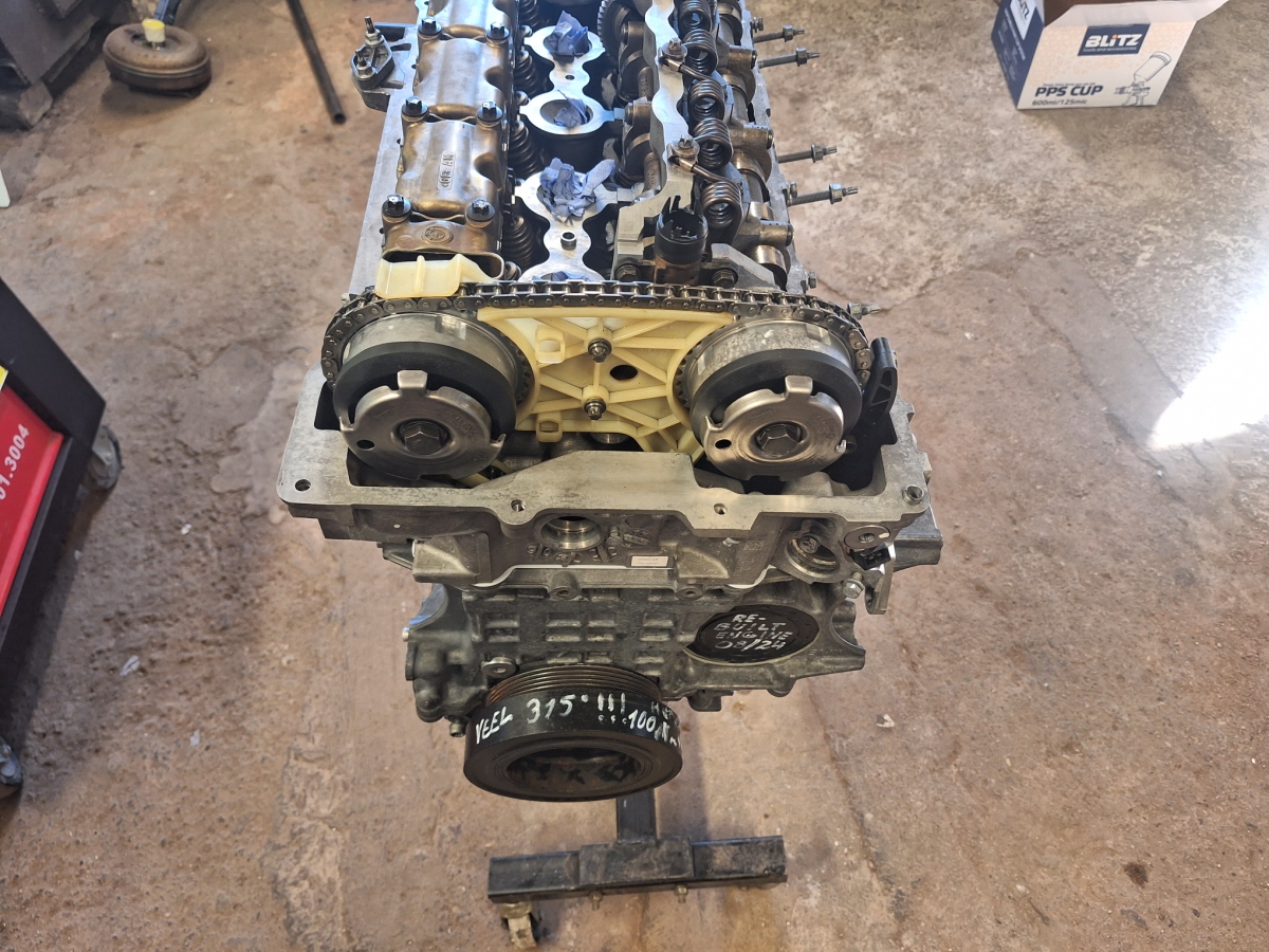

Lagiseb rohkem, kui vaja, ja vist käitus ka kehvemini. Diagnostika näitas VANOS-te veakoode.
Aga pole ühti - teeme heaks.

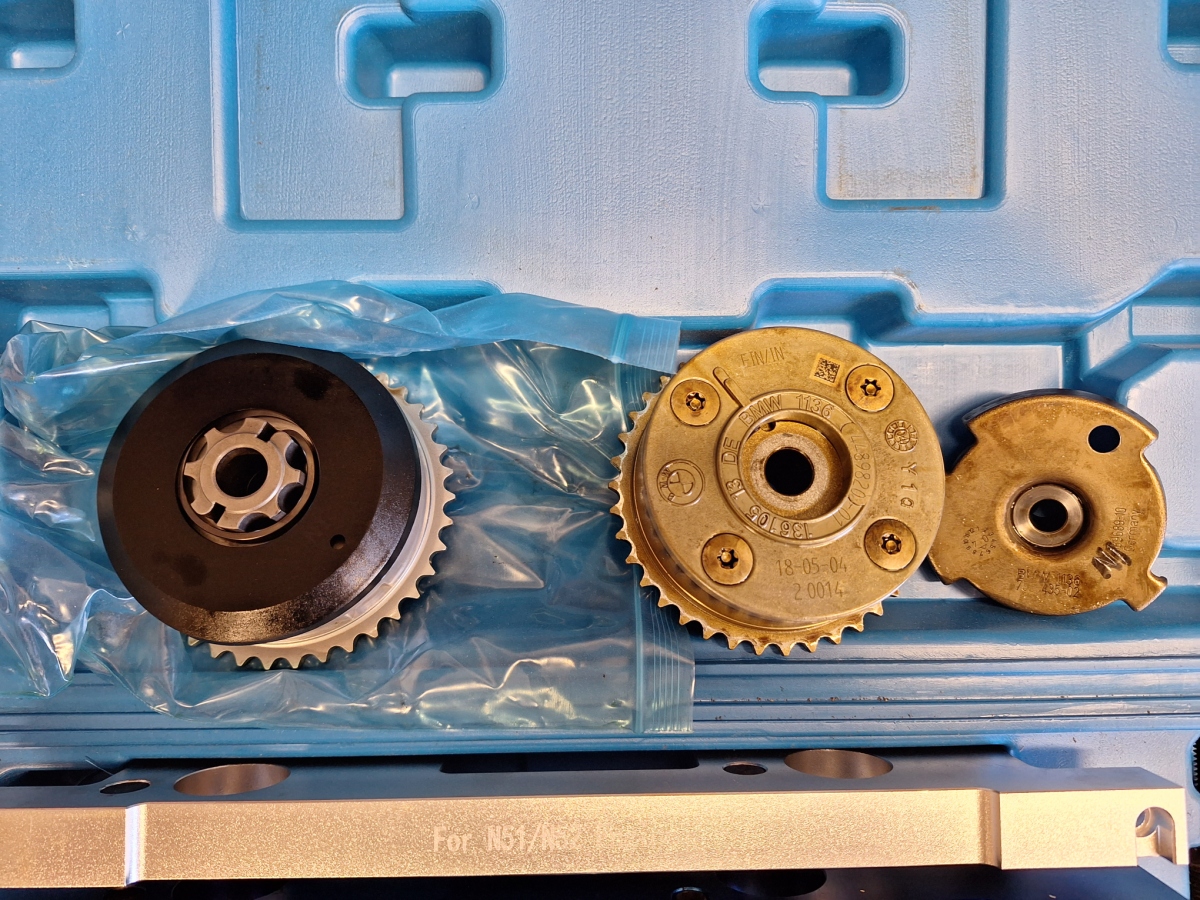

Eelmised VANOSed pidasid vastu täpselt päeva-pealt 20 aastat. 18. mai 2004 - 18. mai 2024. R.I.P.
Tausta-uuringud polnud õnnestunud, nagu pildilt näha, siis uuendatud tükk on hoopis teistsugune.
Ja siis on muidugi erinev ka plaat, millelt andur infot loeb.
Kokkuvõttes auto vähemalt nädalaks teedelt kõrvaldatud.
Koos uute VANOStega vahetasin ka keti-komplekti välja.
Mis oli üllatuslikult juba ~2018. vahetatud, koos paljude mootorit ümbritsevate agregaatidega - elektrilise veepumba, kliimapumba ja genekaga - kõik samast ajastust.

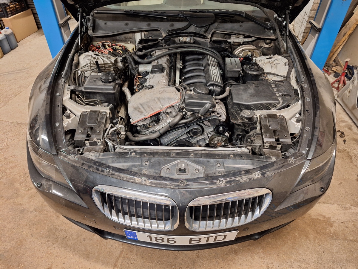

Ei viitsinud seal kapoti all mässata, kõik sealne oli määrdunud ja raskesti ligipääsetav.
Lisaks oli siiani mainimata, et osa lisavarustusest ei olnud ikka töökorras. Seega vaataks üheti ka roolimise vead üle.

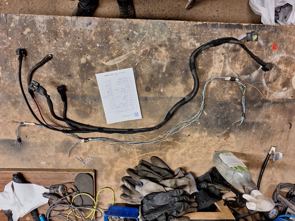

Teeme teile lihtsama asja kõigepealt, et mis seal roolimises siis viga on...

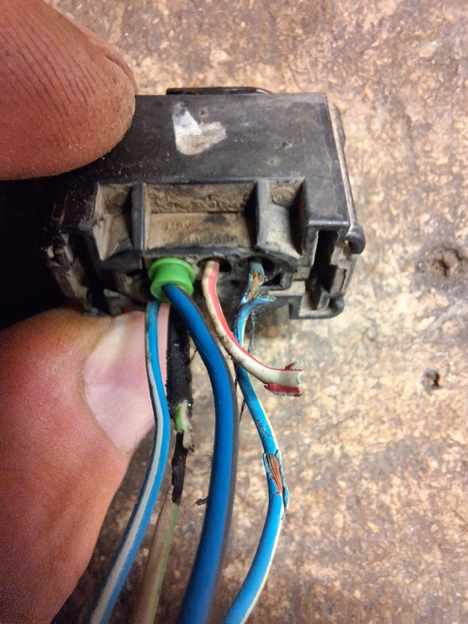

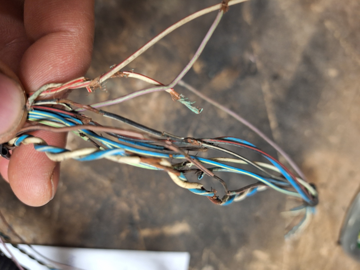

Kui mootor sillatala pealt eemaldatud ja kõik puder-ja-kapsad maha pestud, siis olid vead ilmselged. Ja õnneks vahelduseks väga odavalt remonditavad.
Roolilatt oli juba 2017. aasta tootmis-kuupäevaga, seega seda rohkem ei näppinud.
Aga seda ümbritsev juhtmepõõsas oli ära kuivanud.
Pärast mõningast pusimist oli see valmis jälle elektrit juhtima.
Selle juhtmestiku remondiga hakkasid uuesti tööle veojõukontroll, püsikiirusehoidja ja "varieeruv roolimine".

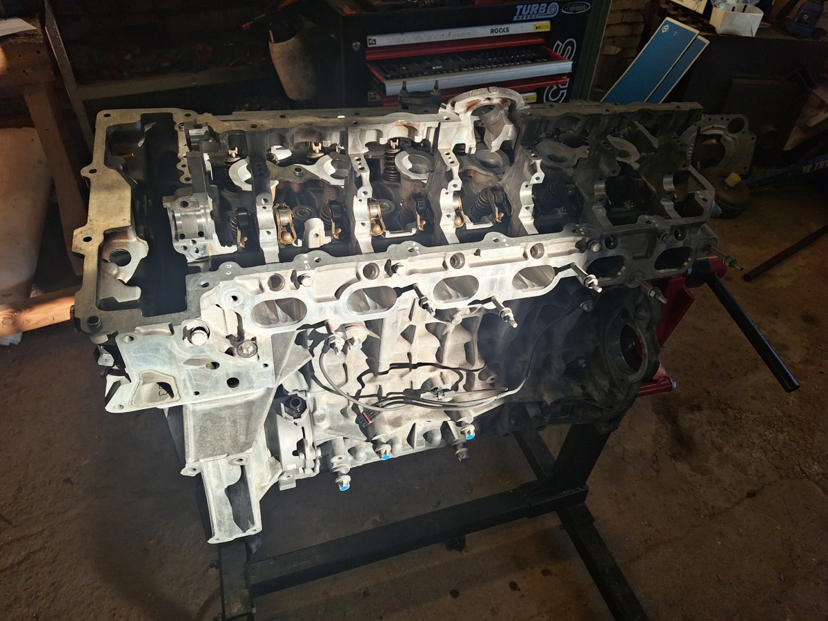

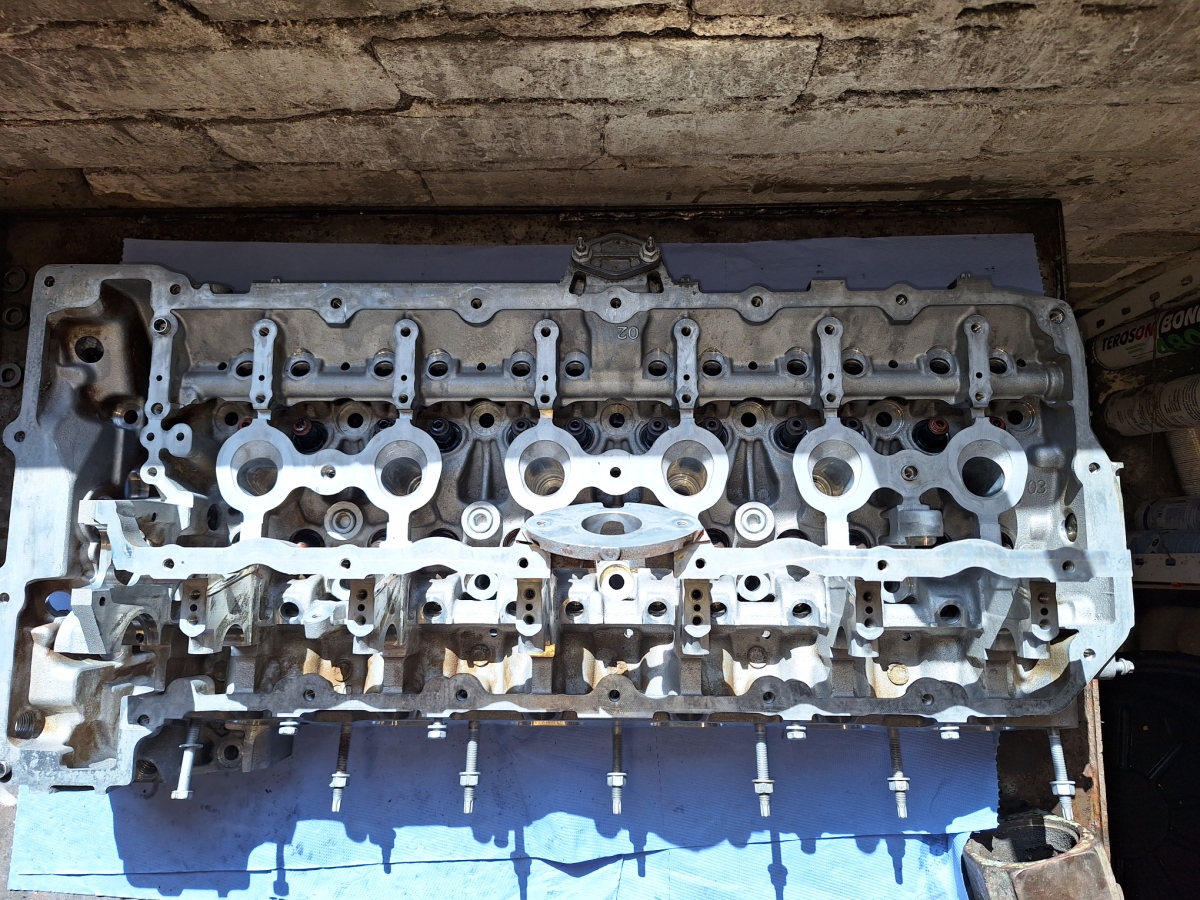

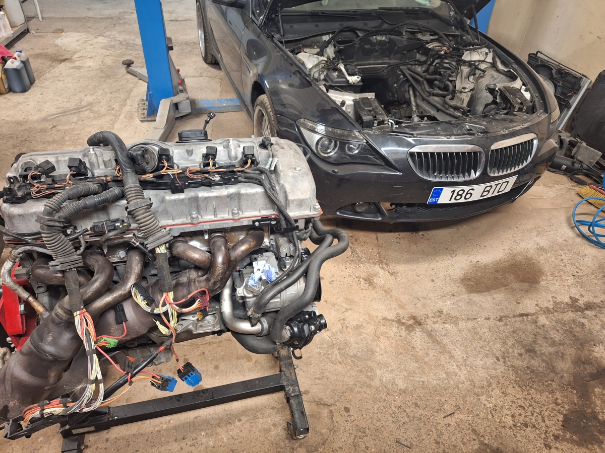

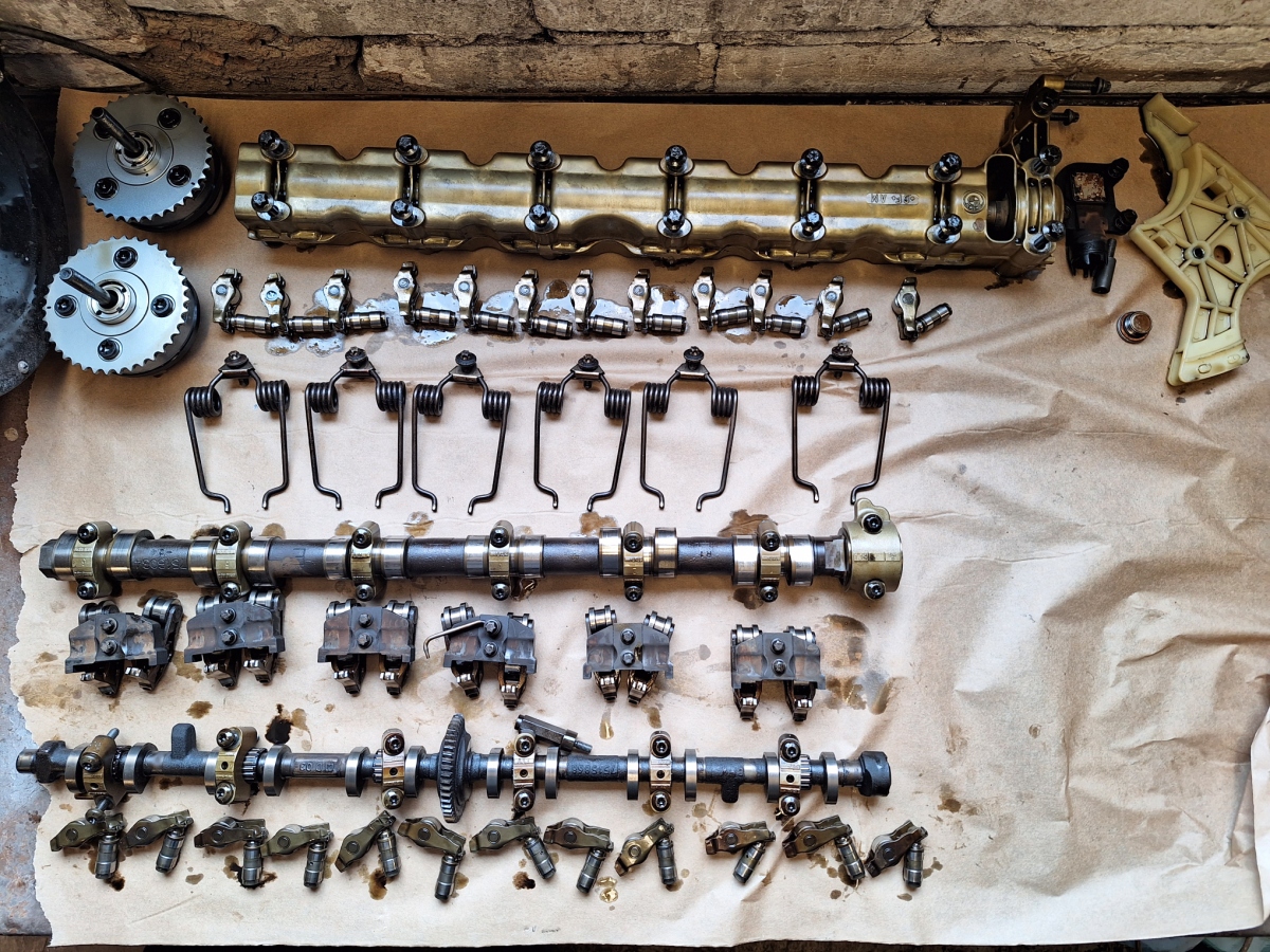

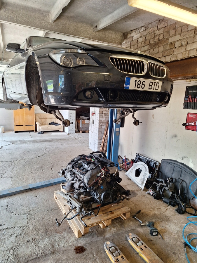

Ja siis see powerplant.

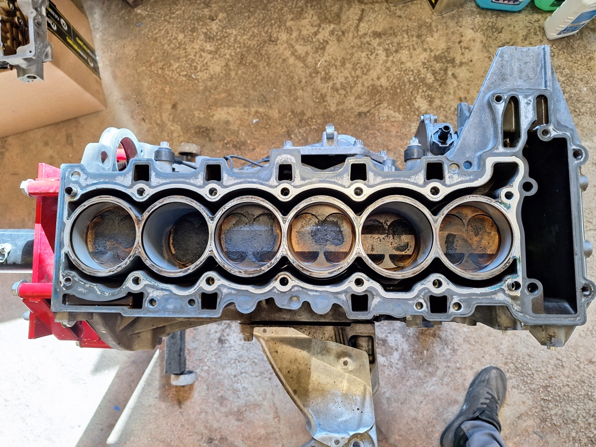

Nips-asjad eemaldatud, ning hakkasin siis sügavamale sisse piiluma.

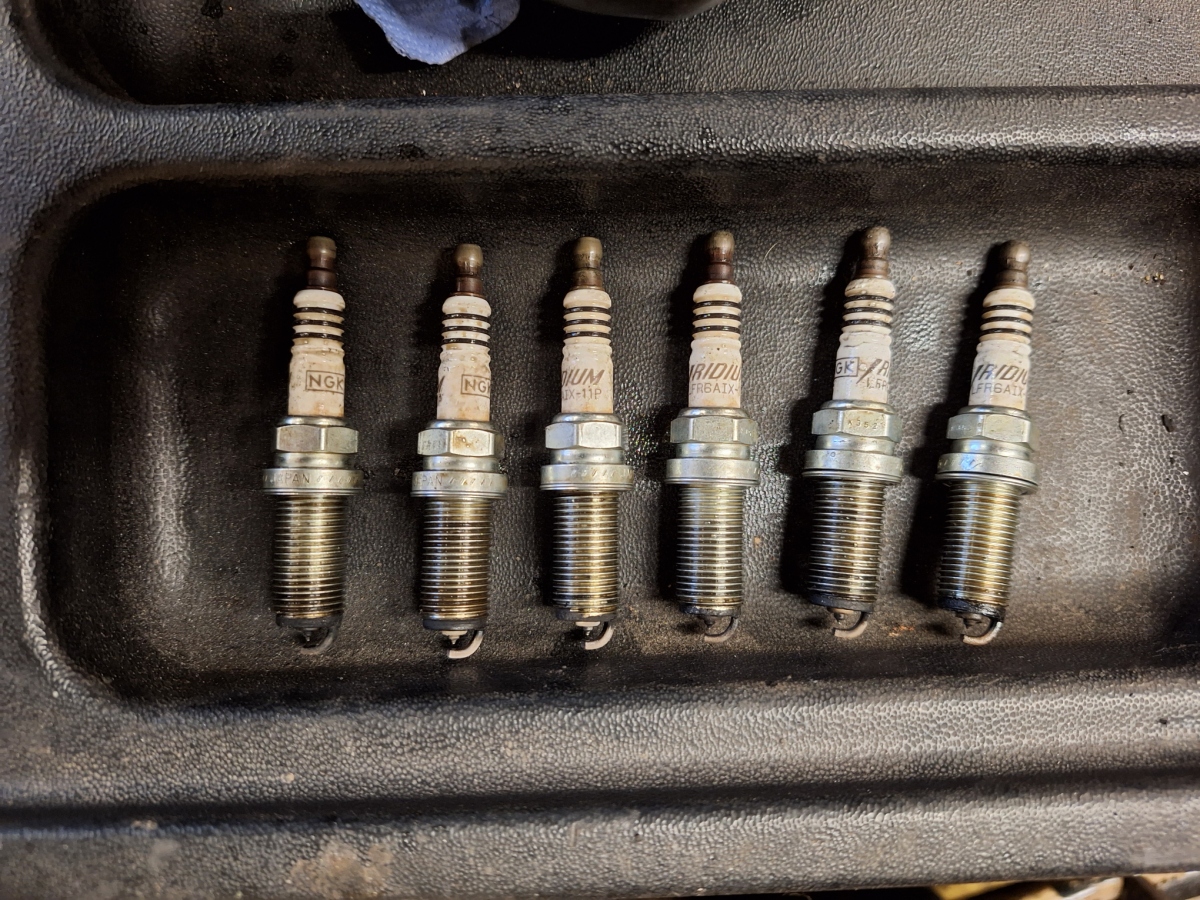

Küünlad juba alustuseks kõik erinevat tooni.
Sees-pool ka muidugi kõik rõve-nõgine.
Kui juba kolvid paistma hakkasid, siis oli näha ka erinevaid ebasoodsaid nüantse.

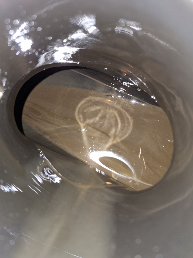

Omajagu kulumust silindrites.
Klapipesad ja klapid väga koledad.
Siis tekkis küsimus - kas ei peaks uut mootorit otsima!?
Aga erinevatel elulistel põhjustel ei olnud aega seda mootorit otsida ja oodata, et siis uuesti nullist lahkama hakata...

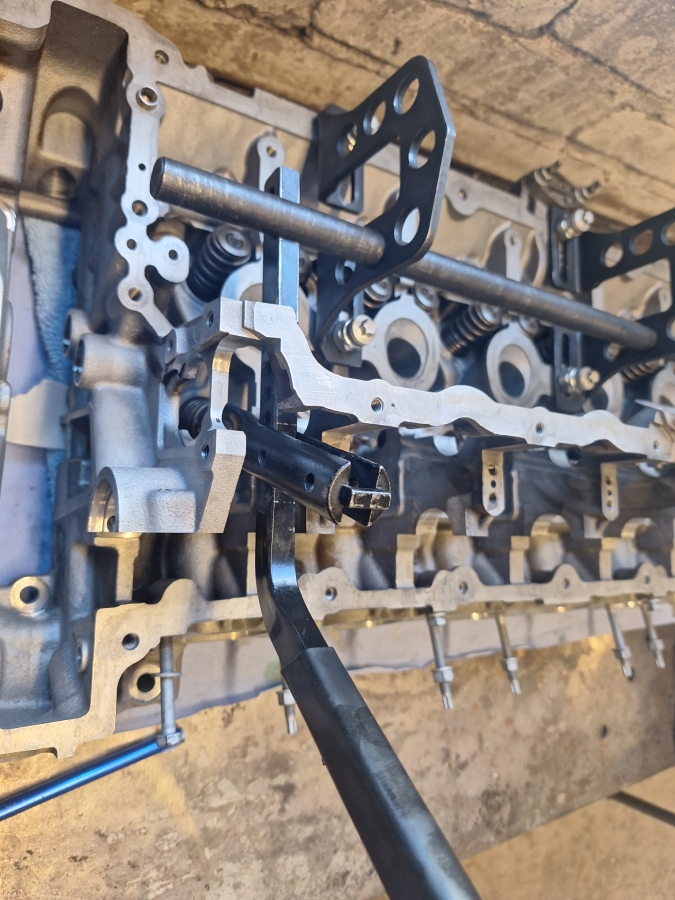

Aga vana oli pealt vaadates paha, siis pidi veel sügavamale sisse vaatama.

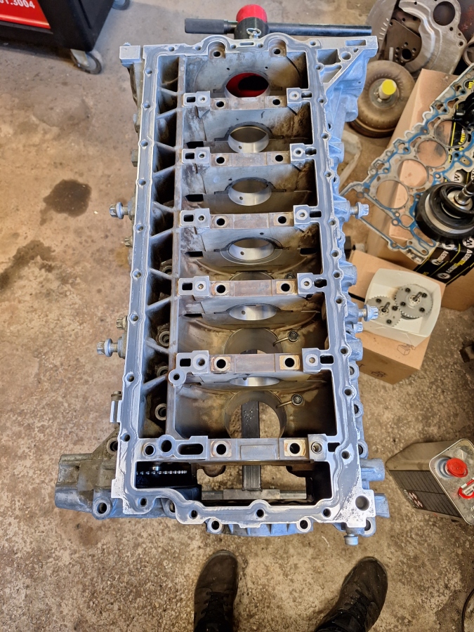

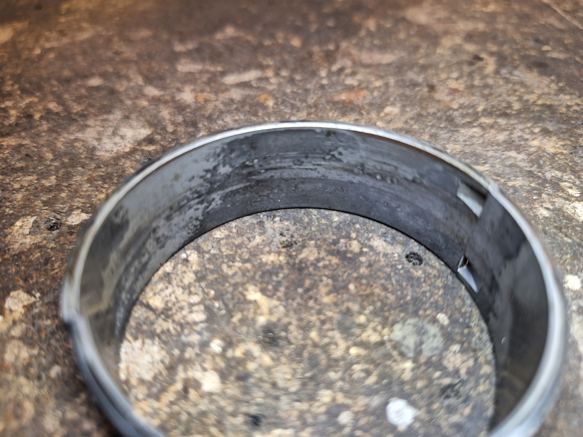

See on üks äge mootor, see N52. Magneesiumi-sulamist mootoriplokk, mis käib vända-liini pidi pooleks, et ei peaks eraldi vända-pakke kasutama.
Lisaks on silindrid sinna vormi sisse valatud, olles ise "AluSil" sulamist.

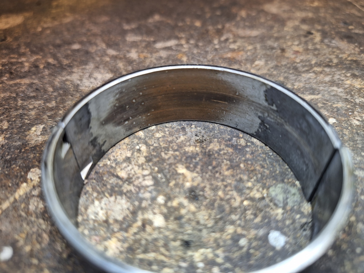

Njah, aga kõik saaled olid ühe õlivahetuse kaugusel, et oleks ise koos õliga välja voolanud.
Isegi nii halvad, et väljavõetuna polnud enamikel kaks poolt samas kujuski.
90% kolvirõngastest olid ka täiesti liikumatud.
Ja kellegi poolt, varasemalt vahetatud, klapisääretihendid olid pudid.
Põhimõtteliselt siis mootori kapitaal-remont, aga aja-puuduse tõttu, ilma osade tööpindade taastamiseta.
See mootor, kogu oma toreduses, on ka natuke nõme... Ühtegi polti ei saa taaskasutada, sest tegu alumiiniumpoltidega, mis on oma venivus(voolavus)-piirini kinni keeratud. (Magneesiumi ja terase vahel olevat võimalik elektrolüüs, mis põhjendab alumiin-poltide kasutuse.)
Seega saab esindusest mitemasaja euro eest uusi polte osta. Lisaks kõigile muudele pudinatele, mida õnneks leiab ka B-osana.
Komponendid piinlikult puhtaks nühitud, tuhande euro eest uusi asju ostetud, osade vanade elementid käiku-jätmist kahetsetud... Ja lähebki juba koostamiseks.
Ja siia peaks ütlema, et, olgugi sisemuses häirivalt palju kulumist, siis on see mootor nüüdseks 30tuh km sõitnud, remondi-järgselt.

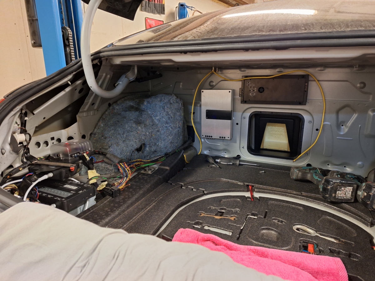

Sest Logic7 võimendi suri ära, juhhei.
Olin kuukese vaikuses, kuulasin maad. Ei ühtegi märki soodsast Logic7 võimendist.

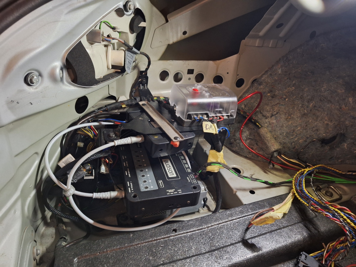

Tegin jälle südame külmaks ja tuunisin helisüsteemi oma käe järgi ümber.
Ühe Audisoni mooduli pidin ostma, mis auto enda valguskaablist tuleva signaali muundab järelturu asjadele loetavaks valgusimpulsiks.
Audisoni DSP vedeles juba varasemast kapis. Ja ka mitmeid helivõimendeid.
Pusisin neist siis ühe kompoti kokku, et asendada, niigi kaua-kestnud, Logic7 võimendit.
Selleks, et jätta natukenegi "OEM"i alles, tuli teha ka valguskaabli üleminek. Logic7 võimu sisemusest sai osad vajalikud jubinad röövida.
Ja saadud osad tuli mingi järelturu valguskaabliga liita, siis jõuab valgus kere-poolsest juhtmestikust Audisoni moodulisse.
Ka valjuhääldite juhtmestus jäi originaaliks, sinna tegin, samuti Logic7 küljest röövitud juppidest, ülemineku-kaabli.

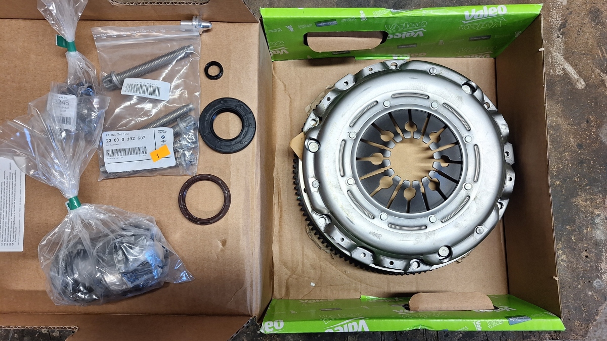

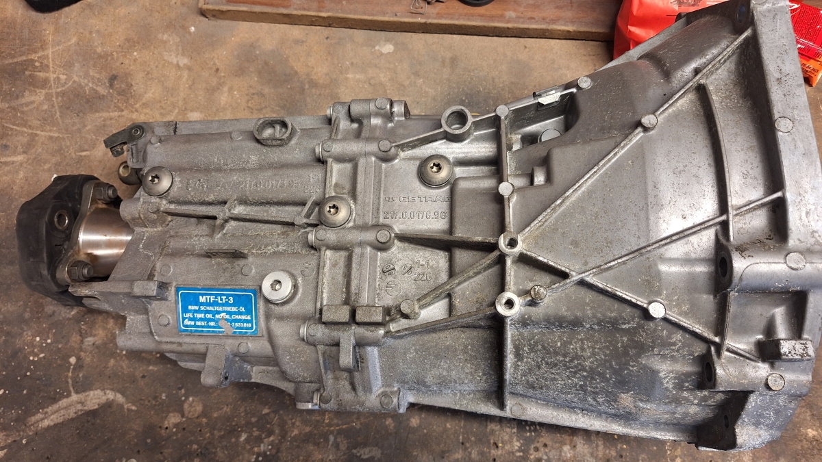

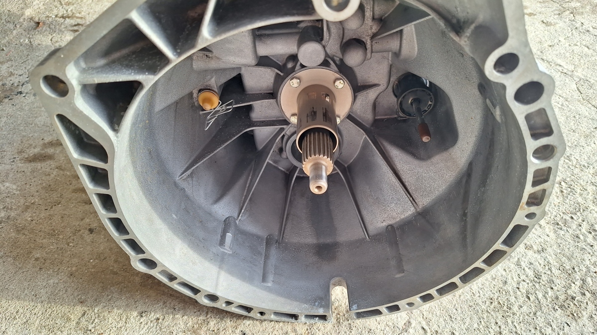

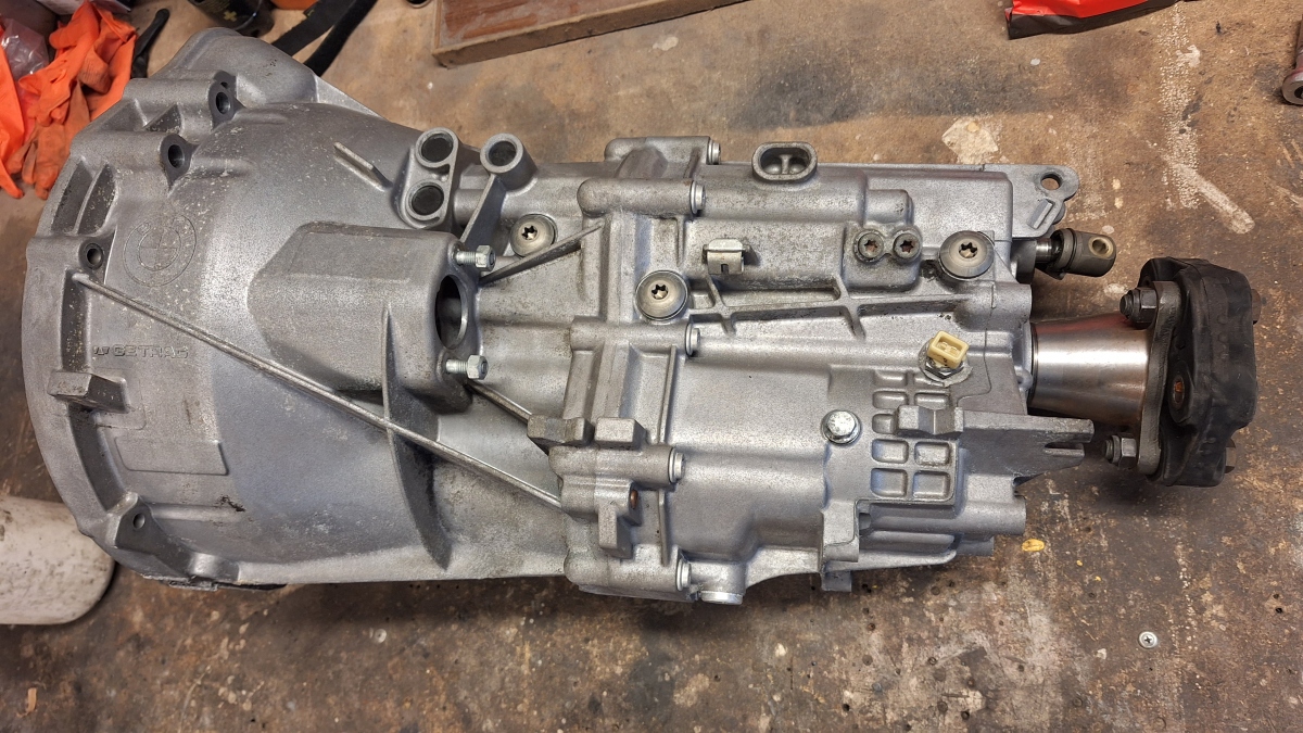

Kus see "uus" käigukast on ka hakanud surema. Kastisisese kiiruse-anduri viga. Muidugi vana kasti viskasin koos mehhatroonika-plokiga vanarauda, sealt muidu oleks saanud vajaliku jupi.

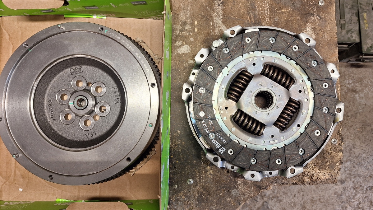

Seega läksin lihtsama-vastupanu-teed ja ostsin manuaalkasti valmis, sest ma sisimas olen ikkagi kepi-kasti mees. :)
Pedaalid ja kangi-hoovastik ning uus siduriketas (või "ühemassilise-komplekt") on vaja veel soetada.
Muidugi peab siis valmis olema ka mõningaseks juhtmestuse ümer-ehituseks ja ka tarvara-uuendusteks.

Kuid, siin me oleme. Ja, kui pärast käigukastivahetust esimeses kraavis ei lõpeta, siis tundub, et kestab veel!
Ja mootoriremont võttis vist rahulikult tehes pea-aegu kuu. Eks sai valesid asju tellitud, nagu remontmõõdus saaled ja 6 rõnga-kpl asemel 1kpl jms.
Ka plokile hälli alla liimimine käib tehasest kõrg-tehnoloogiliselt. Kuskilt niplitest ploki-poolte kanalisse pressitav möga, mis vajanuks spets tööriista. Toda võib julgelt asendada... ühe teise tootega, mille nime ma kunagi üle kontrollin... Ja nii, et saab enne kinni-poltimist ära möksida.
Mul juba 30tuh km on lekkevabana püsinud.

Vaatan et murekohad samad, veidralt lagunenud juhtmepuud ja vana hea saale.

Nüüdseks liigun tihemini Tallinnas, ja siin näeb mõnda pea-aegu eristamatut iga-nädalaselt ees, taga või kõrval sõitmas.
Tundub, et enamik neist autodest on musta värvi...
Sestap ka enda oma mustaks sai võõbatud. Küllgi "individual". :) Diamant-schwartz 181.
Selle tooniga ei torka silma, hajub ülejäänud mustade kupeede hulka ära.

Audiost olen mõelnud pikema jutu kirjutada, aga ei saa, sest ehitus on pooleli... :roll:
Agaaaa, Logic7 oli okei, täitsa tänapäevane kvaliteet oli. Häiris armatuuri pealse kesk-kanali hägusus, aga see võis olla surevast võimendist tulenev...
Olles õrnalt audiofiilne, siis nüüdse Audisoni DSP kaudu on "saund" ägedam. Olgugi, et võimendid on suvalised, juhtmestik osaliselt lõpetamatta ja "tuuning" on kõrva järgi tehtud. Ja isegi ühe surnud tweeteri ja ühendamatta kesk-kanali-kõlariga (armatuuri keskel) on ikka rahuldav.
Logic7 valjuhääldid tunduvad ise-enesest ülihead. Istmealused supparid lajatavad täpselt ja piisava valjudusega, et enamasti ei tunne "päris" supaka lisamise järgi vajadust. Keskheli omad mängivad "musikaalselt" ja "selgelt". Tweeterites pole kindel, aga halvad küll pole.
Ja ümber-ehituse mõttes oleks loogilisem tavalisest HiFist alustada, seal tehase juhtmestik hulka kasutajasõbralikum. :)
Logic7 ümberehitamise puhul mõttetut mässamist palju.

Kaudselt võttes on, juba nädala-jagu, tegevus käinud manuaaliks muutmise suunas.
Detsembris komistasin ühe Getragi käigukasti otsa, kahjuks ei saanud enam sama auto küljest pooli olulisi juppe... Sest kuulutus oli enam kui aasta-vanune. Siiski sain gaasipedaali ja kahemassilise hooratta kpl.
Ning, lähiajal, võtsin julguse kokku ja ostsin asjalikuma hooratta komplekti. Valeo 835115 - ehk ühemassiline. Tuleb koos poltide ja 2 erineva survelaagriga (,et sobiks erinevat sorti kahvlitele).
Käikarile võtsin ka kinnituspoldid, sidurikahvli puksi (racing alumiinium) ja 3 simmerit.
(Sisend- ja väljundvõlli omad sain alustuseks auto mudeli järgi tellides valed. Ilmselt ZF kastile.)
(Getragile lähevad sisendile 30x50x7 ja väljundile 40x55x7 simmerid.)
Käigukasti kohta ka paar lisamärkust.
Getragi korpusel käppade valmidus ka tükk-maad vanemate kerede jaoks. :)
Väljundi flants ka ilmselt vahetatav "lühema/vanema" vastu. (Polnud kahjuks hetkel ühtegi vana Getragi võtta, muidu oleks ilmselt oma kardaani-pikkuse-mure sellega lahendanud)
Poltide asetus ploki suhtes on ka enamjaolt sama nagu M50-l. Paar väiksemat polti on kuhugi nihkes.
Kui peaks tahtma kuhugi M50 külge tõsta sellist, siis peaks looma treitud puksi, et sisendvõlli nõellaager ulatuks toetuma.
Praegu jäi asi umbes nii kaugele, et kast on paari poldiga ploki küljes.
... miks ta nii jäi, sest jällekord, valed jupid.
Käigukangihoovastik 35mm liiga lühike.
Kardaan 20mm liiga pikk.
Kasti tala ka ära ei ennustanud, ilmselt lihtsam käsitööna uus teha, kui mööda ilma "õiget" otsida.
