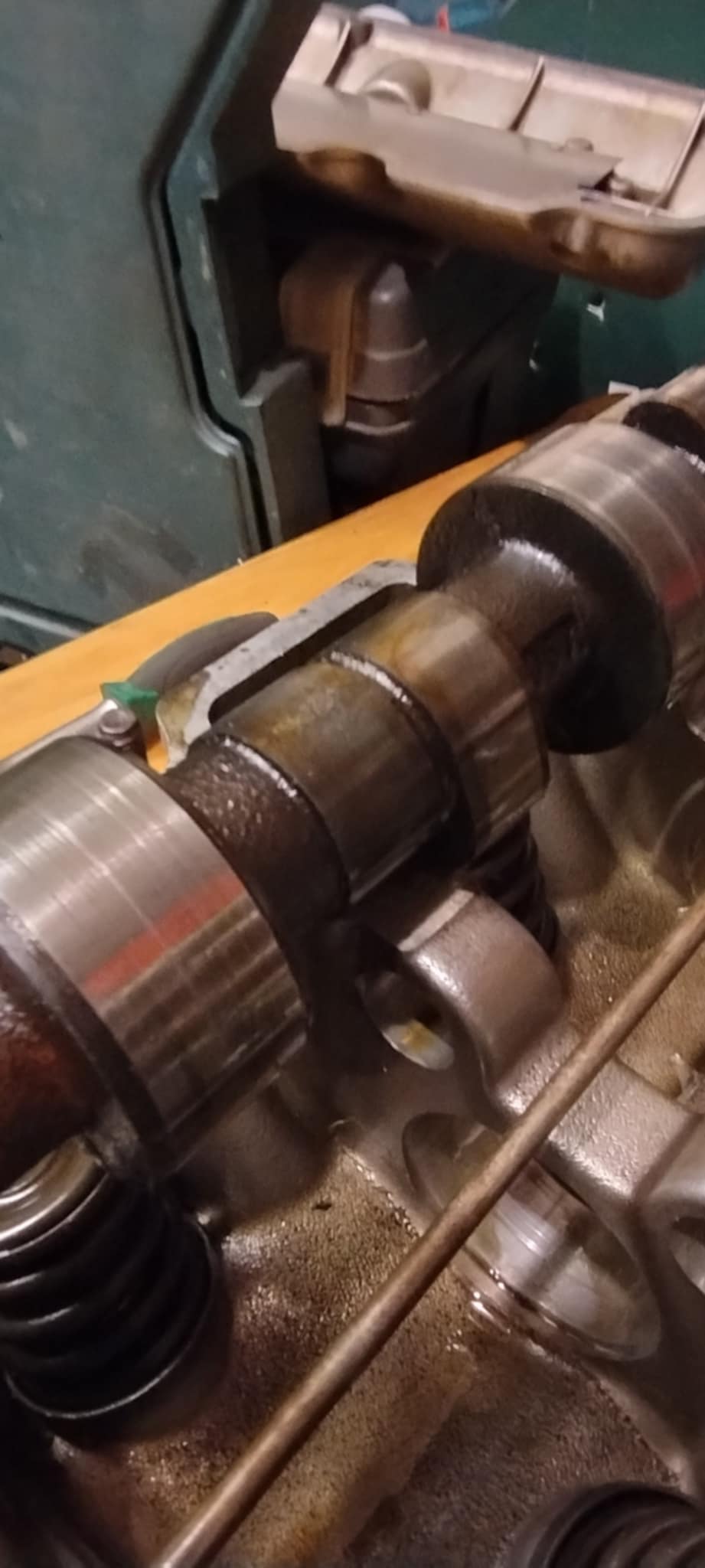

No nii, nüüd on mootor tagasi ja tõsisem ettevõtmine, vähemasti minu jaoks võib alata. Muidugi sain kohustusi juurde, mis tähendab, et ploki külge ei jää ühtegi eemaldamata detaili. Lootsin, ei peaks õlipumpa ja jagajat liigutava võlli saalesid puutuma. Jah… algaja, need saaled on oma elu viimasel sirgel, on kilde ja serva rullimist. Ei ole ka doonoritelt midagi loota. Mu oma algse ploki võlli käega liigutada ei ole võimalik ja päkapikkude värvitud punaselt doonorilt, ei julge midagi võtta. Juhiti ka tähelepanu nookurite regulaatorseibide vahetamisele sest võivad olla kulunud ja tutikale klapile võiks taguda sile haamer. No ja siis soovisin veenduda, et minuomad on ju ometi kõik korras:
Siit teadjatele küsimus: kas peab kõik nookurid välja vahetama või ainult kahjustatud? Kahjustatud liuguritega nookureid on kolm-neli. Regulaatorseibid vahetan kõik.
