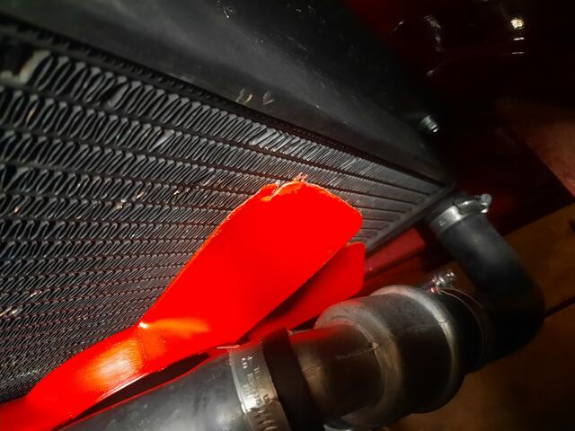

Vahepeal siis mootorit näppides ja häälestades otsustas ventika tiivik ühe labaga radikaraami alumises osas ära käia. Juhtus see siis sellel hetkel kui sai natuke rohkem pööret antud. Õnneks radikas jäi terveks aga tiivik tuli uus muretseda. H2.ee´s sai A-varuosana väga mõistliku hinnaga.
Pärast vanat tiivikut vaadates siis jah, üks laba oli teistest ikkagi paindes mida ei oskandki algul külge pannes vaadata.

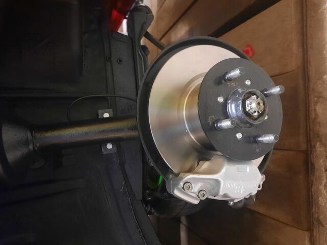

Küll aga suurem saavutus on see, et pidurid süsteem on nüüd kõik valmis ja täiesti toimiv. Uurisin nii mitmestki kohast suportite taastamise kohta. Tuleb välja, et vist väga p* * * töö. Osad kohad jätsid lihtsalt kirjadele vastamata ja ühe ettevõtte klienditeenindus jättis väga sügavalt soovida tänu millele kadus ka isu ära selle ettevõtte teenust tarbida.. Aga lõpuks leidsin hea koha ja tehtud need saidki.
Aga mis peamine. Esimest korda sain ma selle autoga reaalselt sõita :D

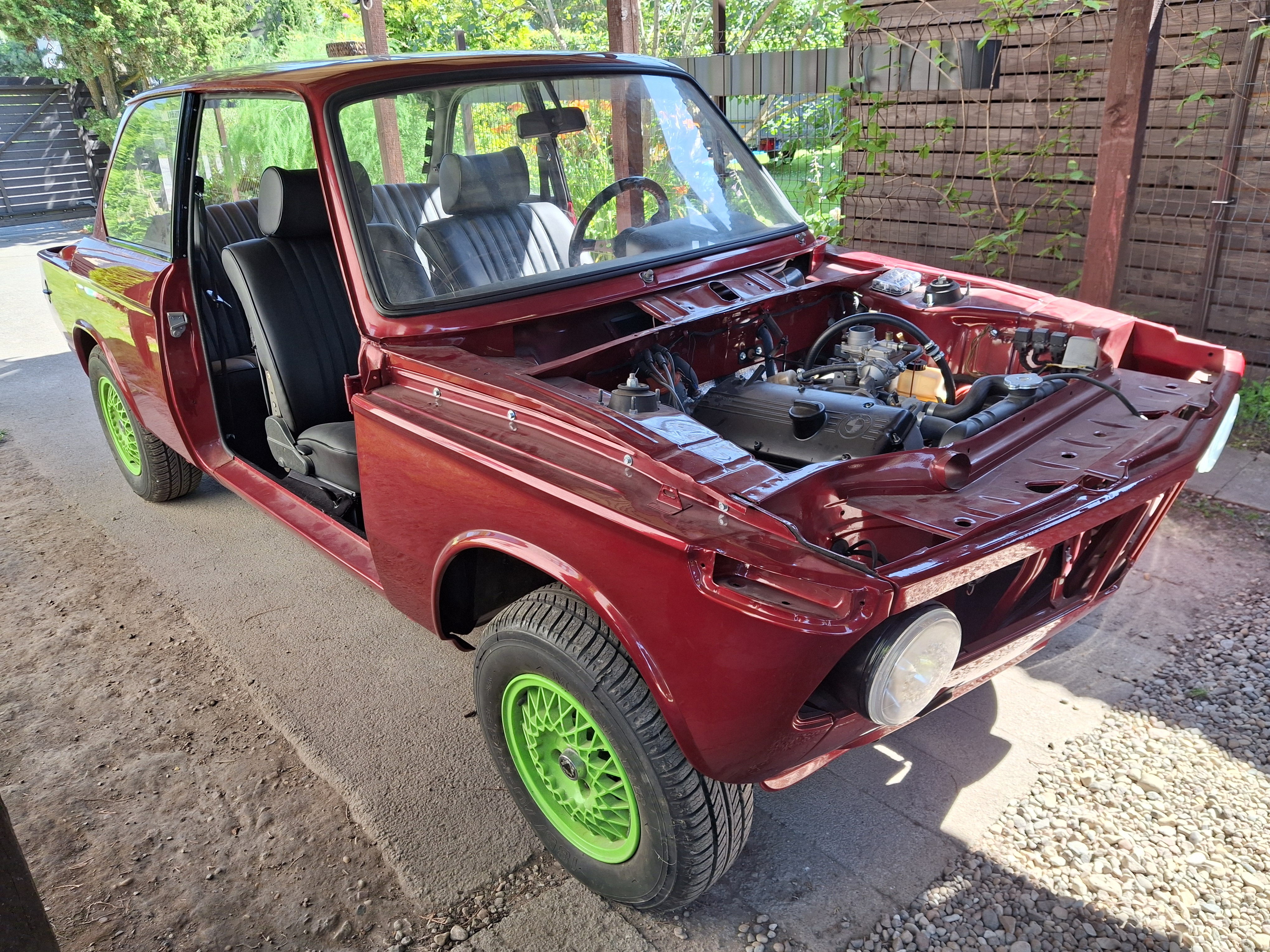

Pikalt pole siia postitanud ja oma teemat läbi käies on ka kahjuks pildid siit kadunud. Saan aru et galeriid kui sellist enam foorumil ei ole.

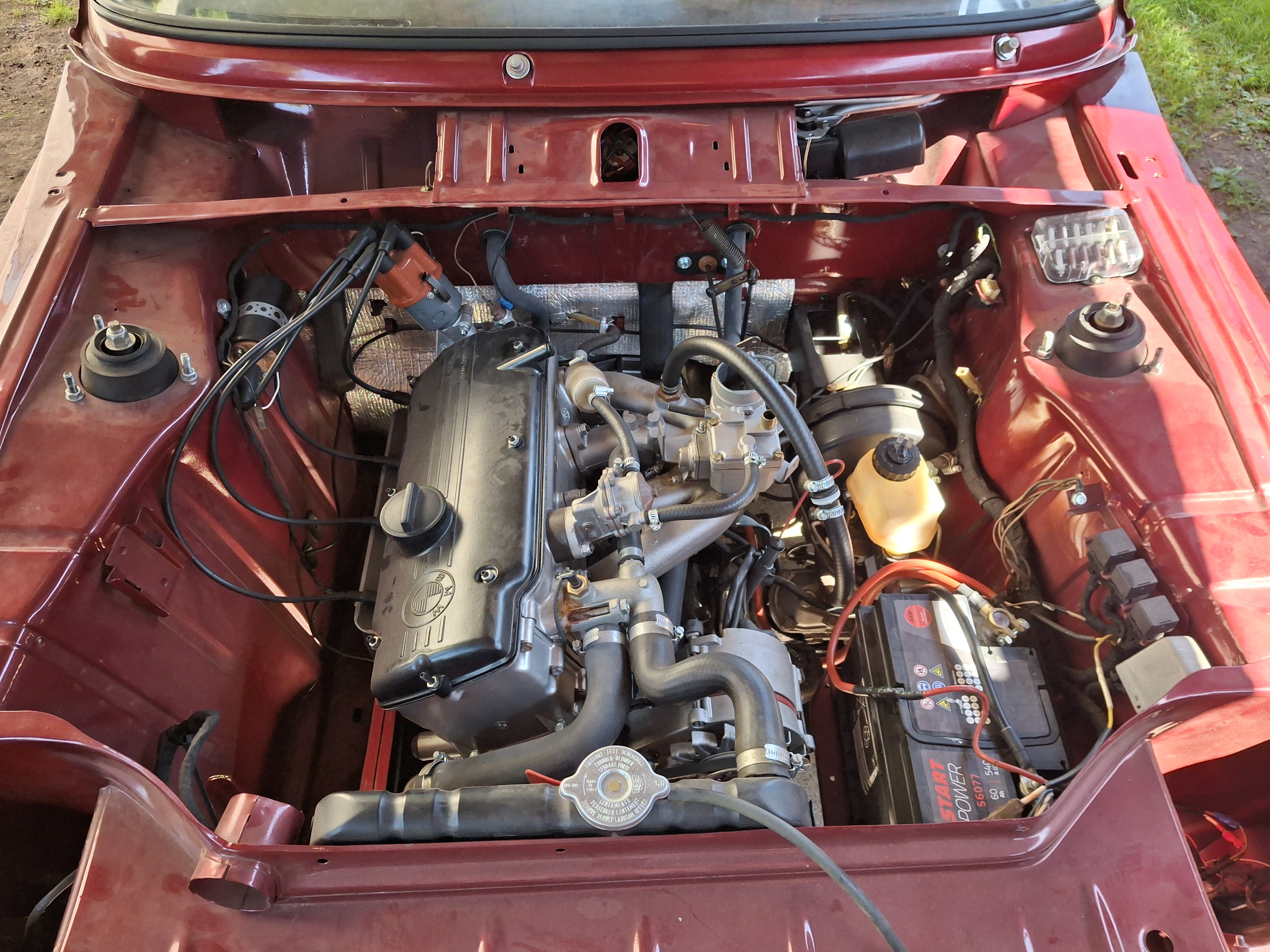

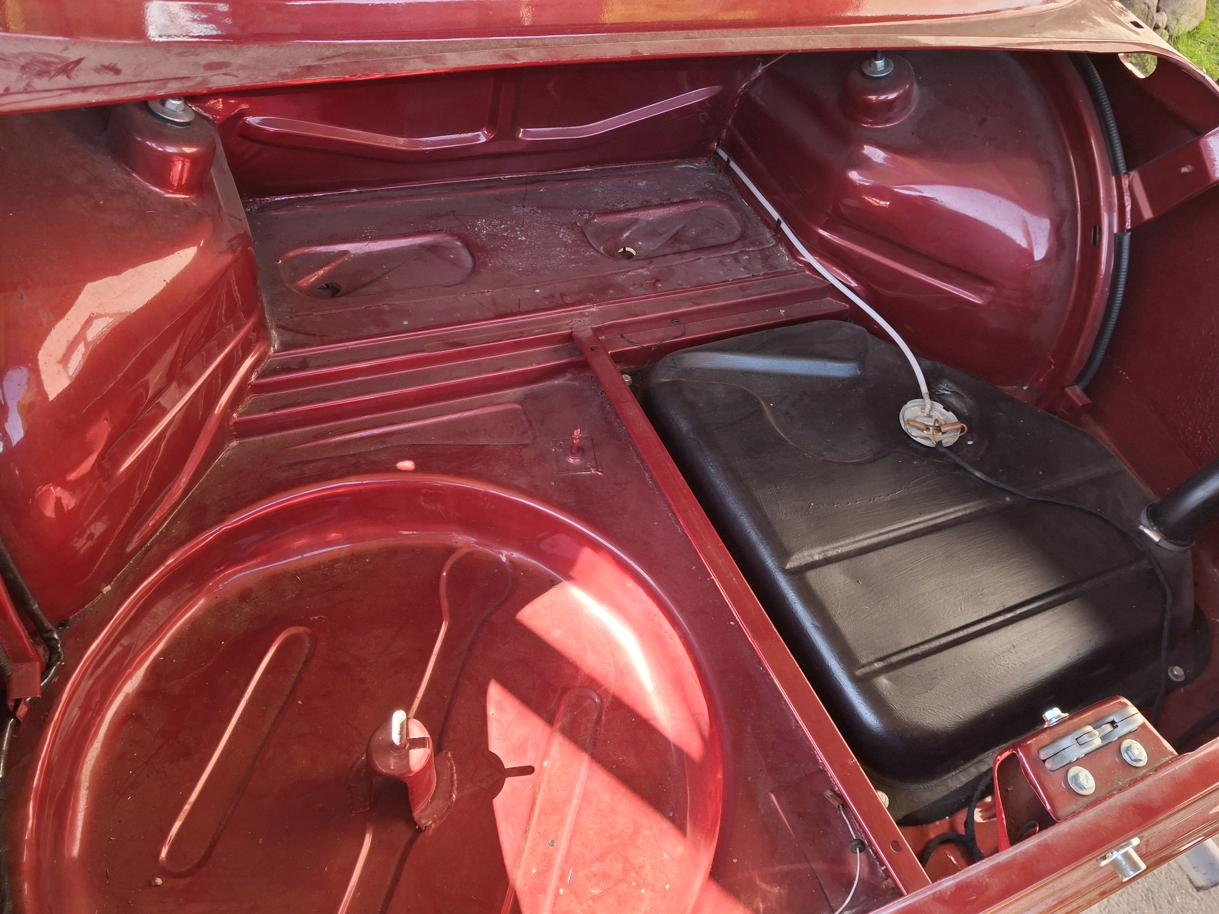

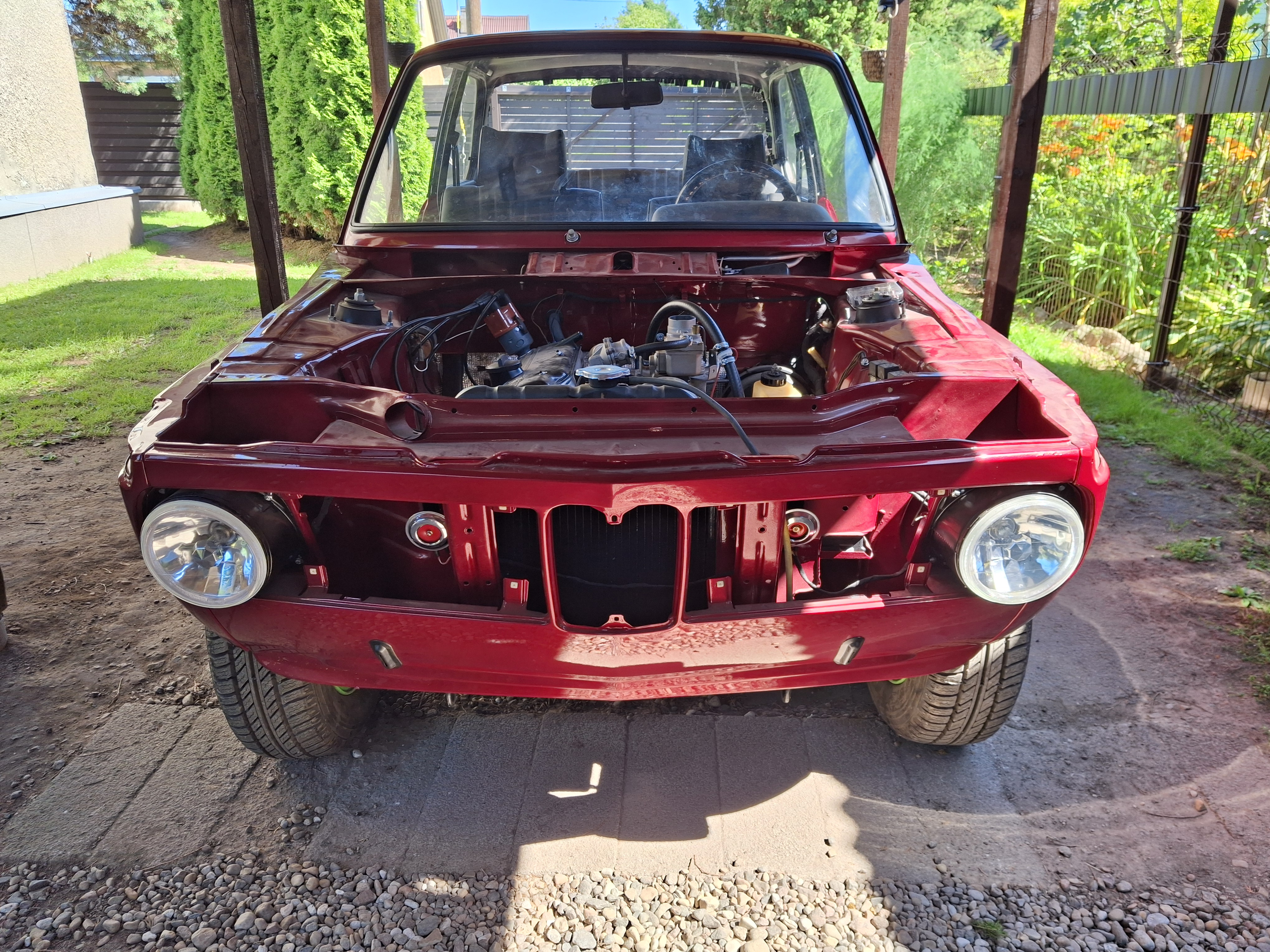

Aga kogu selle pika pausi jooksul on natuke auto kallal ka ikka saadud nokitsetud.

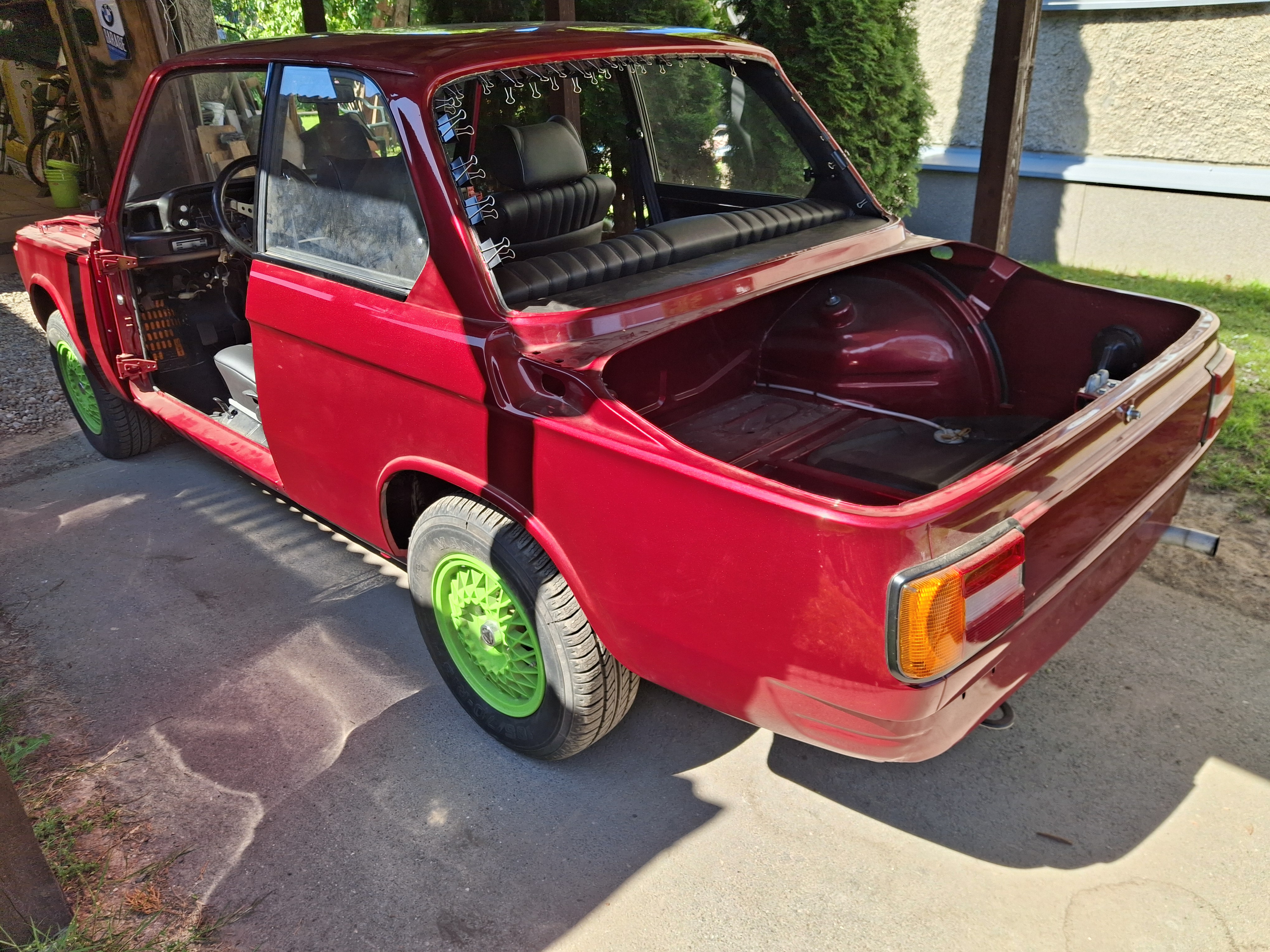

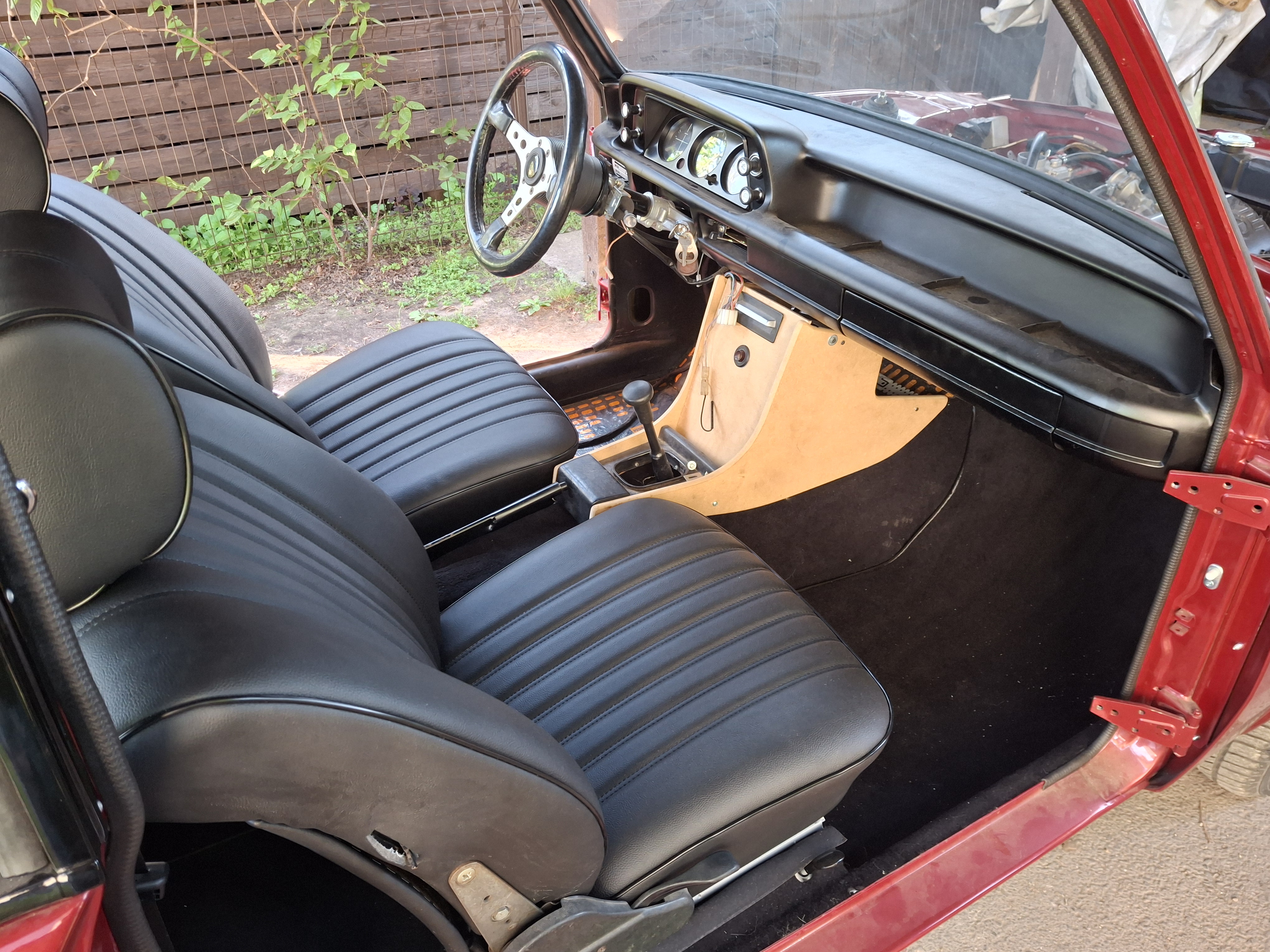

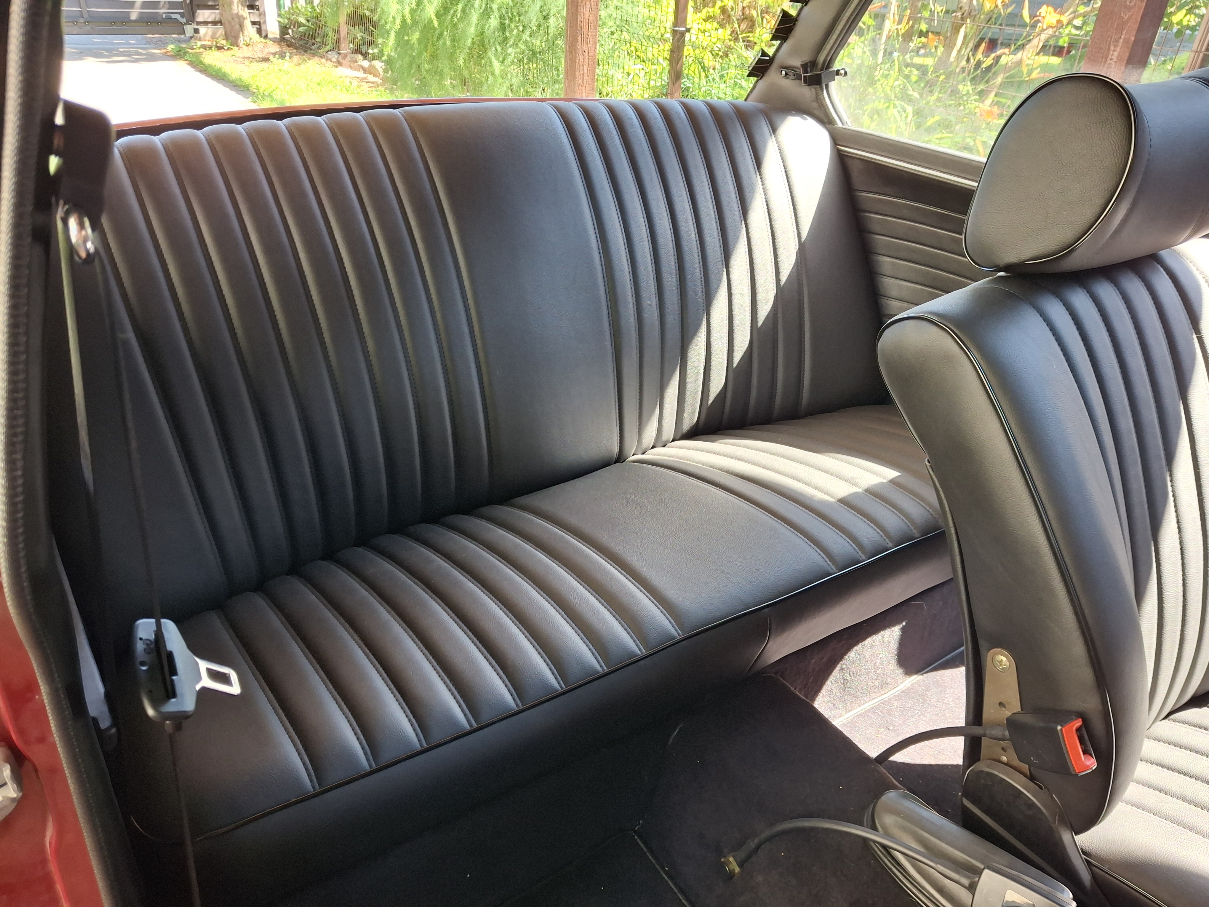

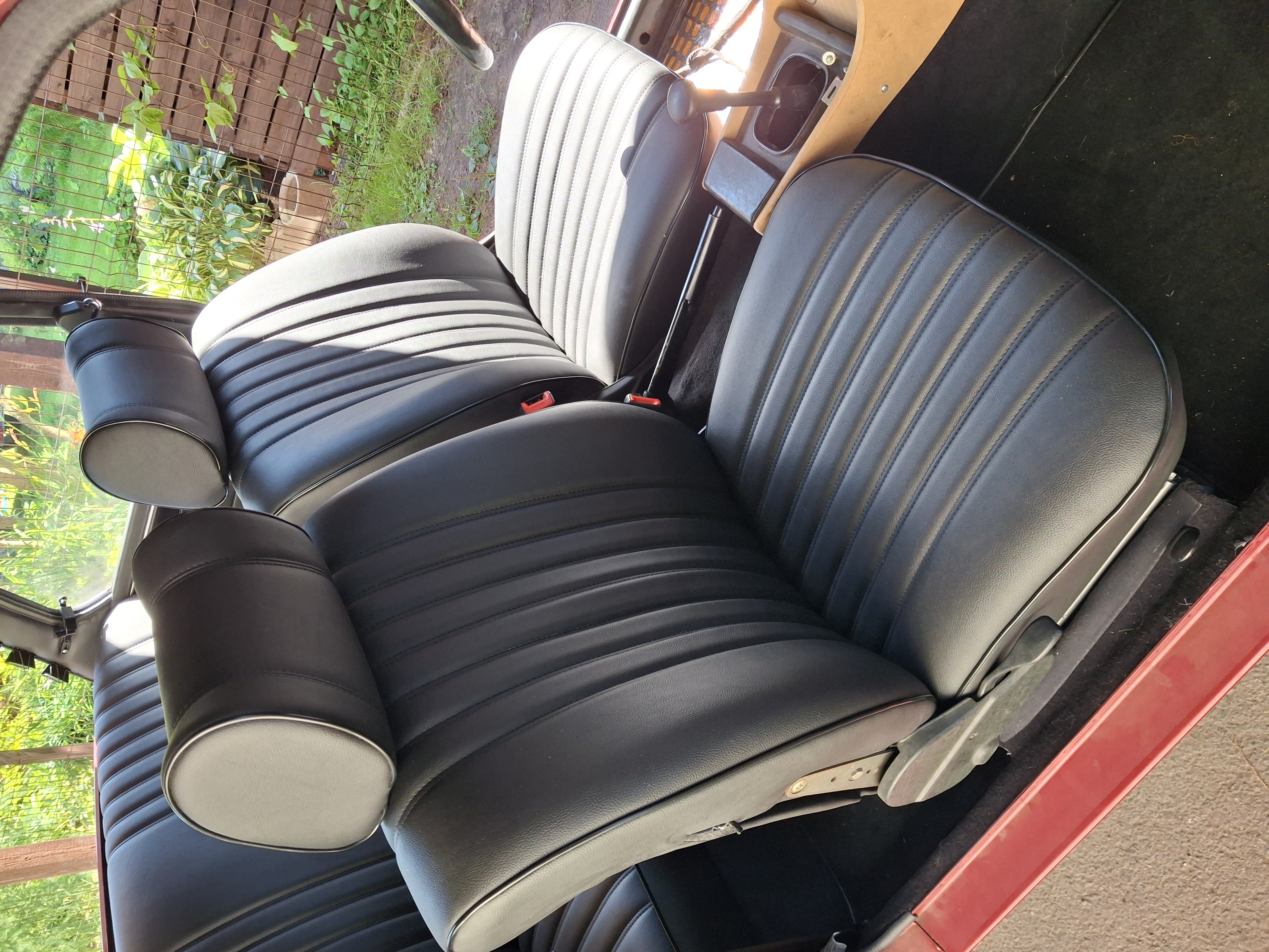

Kõige suuremaks tööks võiks lugeda salongi taastamise mis nüüd suures osas valmis. Omal jõul sai proovitud ka uut esiklaasi külge panna aga see lõppes kahjuks mõraselt. Lisaks on vahepeal veel väiksemaid asju paika saadud.
Tegelikult polegi enam teab mis palju teha, et võiks ülevaatusele minna (stanged, uksed, kapott, pagansik, klaasid külge ja natuke elektrit). Küll aga jäävad need tööd ilmselt uuele omanikule kuna olen avatud pakkumistele, et auto uuele omanikule loovutada.

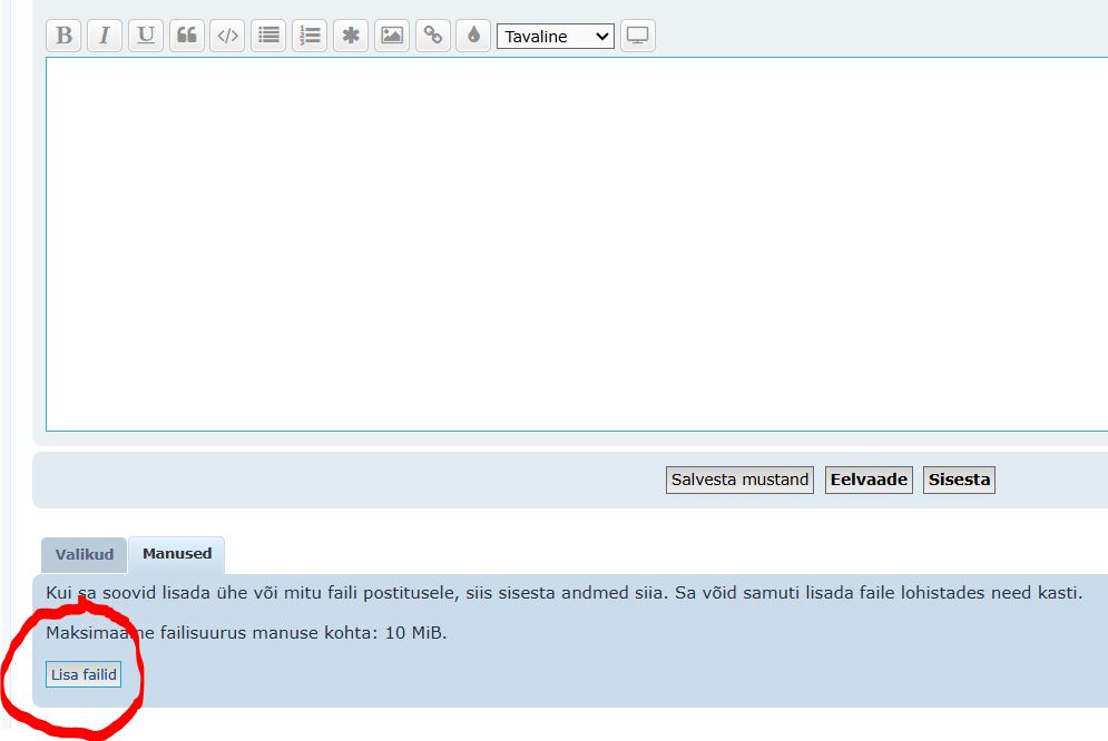

Kui keegi nüüd oskaks mõned õpetussõnad jagada kuidas siia pilte lisada siis saaksin ka kõige värskemaid pilte autost näidata. Google.photos neid millegi pärast siin ei näita.

Sul päris pikk tee tuldud selle projektiga, korralik töö ka minuarust. Nüüd lõpusirgel olles siis müüki? :roll:

Galerii kadumine on pigem ajutine ja ootab tööde järjekorras.
Pilte saab lisada ka otse foorumisse: manused -> lisa fail -> aseta postitusse
