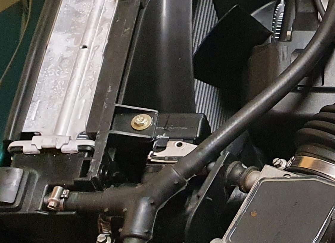

Tere ,kas keegi oskab öelda kus e32 740 il auc sensor käib .Enda autol on keegi selle lihtsalt rattakoopasse nippoga riputanud .
Postitusi: 3176
Re: Bmw e32 AUC sensori asukoht.
Radika koja küljes vasakul, vähemalt 750'l.
