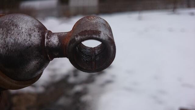

On keegi kaasfoorumlastest oma masina käigukasti hoovastiku kohendanud? E21 käigukangi alumine plastikpuks on ovaalseks kulunud. Kataloogi järgi puks vahetatav ei ole - vähemalt pole viidet varuosale. Põhimõtteliselt peaks uue käigukangi alumise osa ostma? Samuti on käigukasti poolses otsas liiga palju mänguruumi. Sinna samuti pole midagi näidatud.

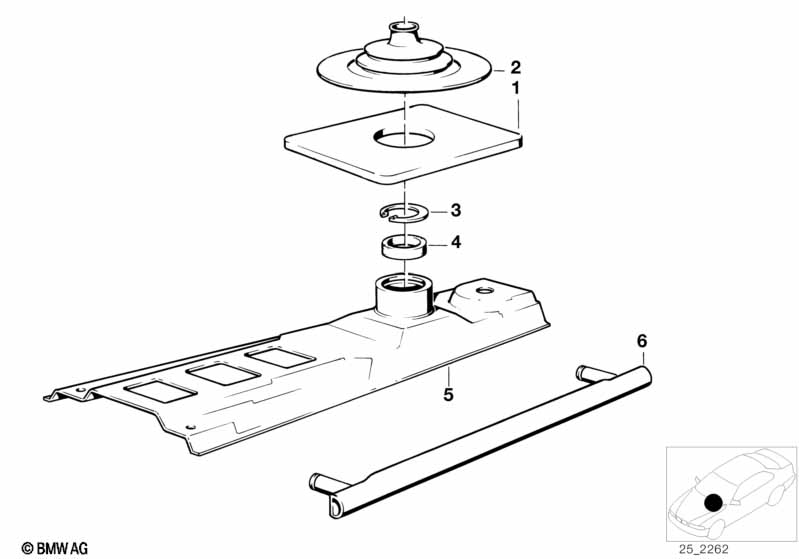

Siin pildil number 4 muidu on olemas ja saadaval H2's:
04 BALL CUP LOWER 1 25111207744

Selle "kuuli" ümber käivad jupid on mul uued olemas. Probleemsed on hoova 6 kinnitused.

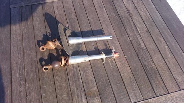

Kaevasin varuosakastist kaks kangi välja. Mõlemad peaks olema e21 pealt. Millal e21 sai surutava kanginupu - koos faceliftiga? Vanemal modifikatsioonil, nagu mul, on keeratav nupp.
Nagu pildilt näha, siis üks kang on pikema käiguga, kui teine. Kapronpuks ka erineva läbimõõduga. Võtsin ühe kangi juppideks ja puurisin vana puksi välja. Nagu näha, on metallis nii piki-, kui ka radiaalsuunaline soon. Tõenäoliselt puks valatakse tehases sinna sisse. Prooviks võiks vedela PU-ga katsetada aga mõistlikum on uus kangi alumine ots osta. Vaevalt see, mis praegu auto küljes, ka parem välja näeb.
Kangi alumise osa pikkused munakast kuni puksi ava tsentrini:
Z3 1,9 - 39mm
E21 - 33(4) mm.

Sain täna jupid kätte ning vahetasin kohe ära ka. Tundub küll lühema käiguga, kuigi mul oli vana kangi puks ka täitsa tihe veel ja muud pudinad (hoob, t-ühendus) eelmisest aastast juba uued. Kang jäi hoidma hästi ja ei painutanud.
Vana kang ei pruugi olla E21 originaal, kuna mingi ajahetk oli all E30 kast ning kangid võisid ka vahetusse minna:

E28 hoovastik on praktilisekt sama mis pildil. Just vahetasin ükspäev kõik jubinad uute BMW originaalidega ja z3 1.9 shifter. Toimib hästi. Kui uuesti teeks siis ma seda jubinat number 16 üleval puldil BMW originaali ei ostaks. Kallis originaal puks on 1mm ovaalne, et vältida hoova kinni kiilumist. Ma ostaks palju odavama MTC toodangu ja laseks pronksist puksi treida.
