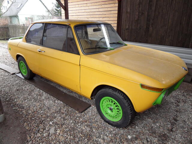

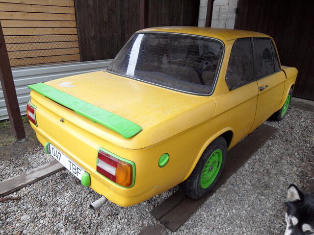

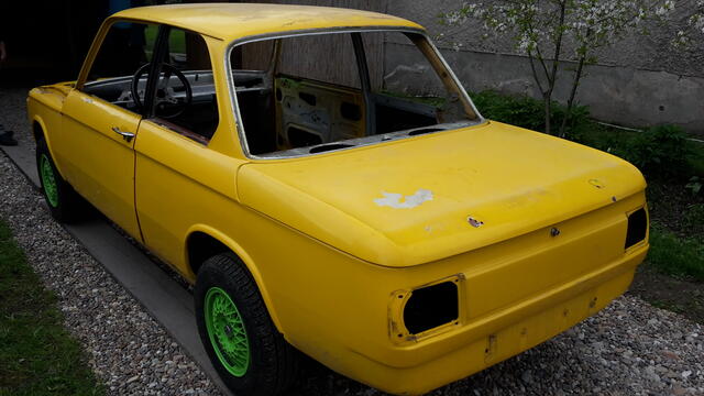

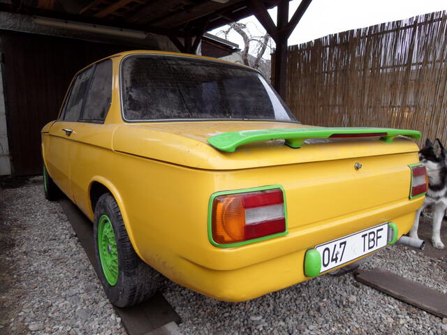

Masin algselt on olnud vist hõbedane. Mispuhul selline kollase ja rohelise segu on tehtud ei tea. Neid värve auto kindlalt enam tagasi ei saa :D

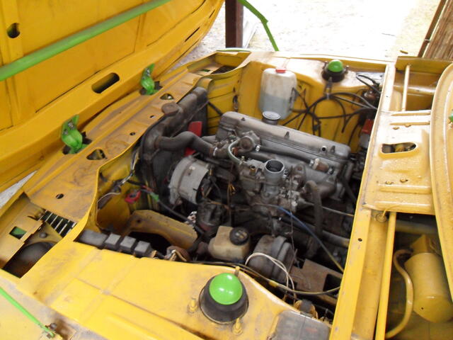

Mootor on väidetavalt korra vahetatud. Hetkel peal on 1,5l 55kw. Käima pole masinat kordagi pannud. Minu käes hetkel kõige suurem kiirus oli autol siis kui seda hooga garaaši lükkasime.

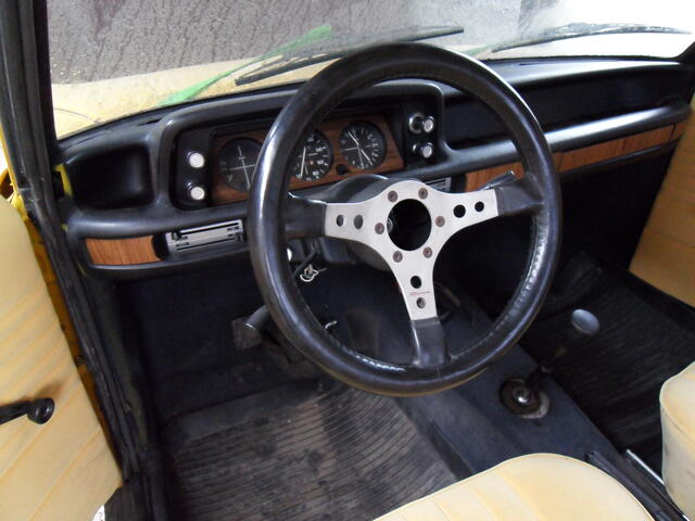

Salong on sammuti eelnevalt korra taastatud. Kahjuks varastati taastaja juurest ära esiistmete peatoed ja keskkonsool. Keskkonsoolist on mul olemas ainult tuhatoos. Ei tea kellel neid asju rohkem vaja läks, kuid igastahes on need mul puudu.

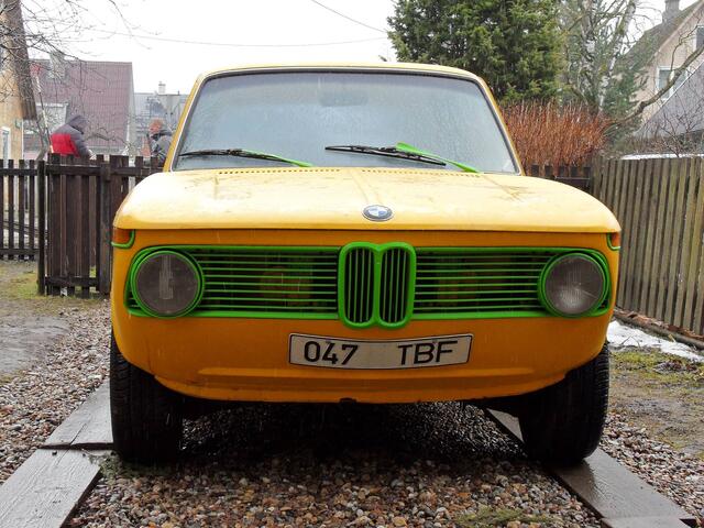

Sellisena veeres masin koju:

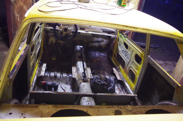

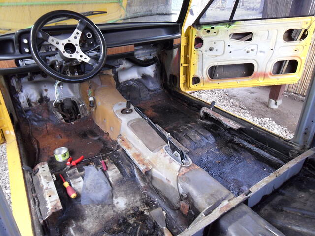

Vaikselt sai hakatud autot lahti lammutama.
Armaturi ei saanud näiteks enne maha võta kui esiklaas oli eest ära võetud. Kuna kahte kruvi oli muidu võimatu lahti saada. Esiklaas sai endale maha võtmisel muidugi mitmed mõrad.
Kes iganes seda esiklaasi kunagi vahetanud oli, oli sinna ka väga kõvasti erinevaid silikone, liime jne vahele pannud. Ehk klaasi kätte saamine oli juba tükk tööd.

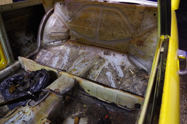

Salong detailidest puhas, alustasin pigimattide eemaldamist. Usa foorumites enamus soovitas jääga külmutamist. Proovisin ka aga ei õnnestunud väga hästi. Lõpuks kuumapuhur ja pahtlilabidas toimisid ideaalselt.

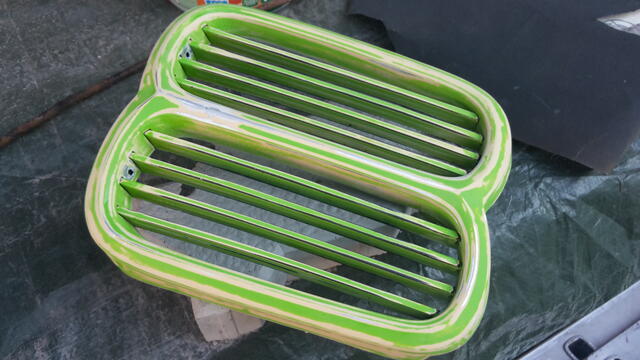

Päris mitmed detailid tahavad saada korralikku värskendust. Osad detailid nagu näiteks esituled, tuleb uued osta kuna reflektorid sees on omadega läbi.

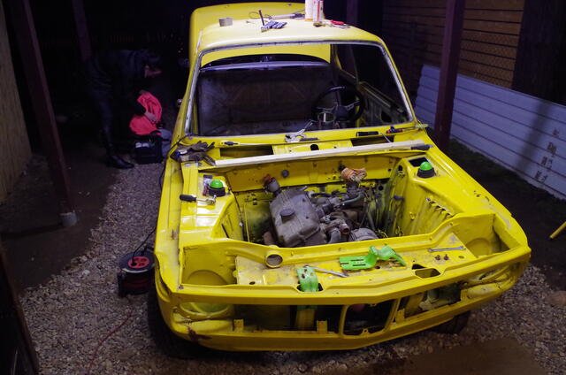

Praeguseks on masin pm puhtaks kakutud. Rattad on veel all ja roolimis süsteem peal. Sellisesse seisu jääb ta umbes sügiseni, siis läheb plekitöödesse ära.

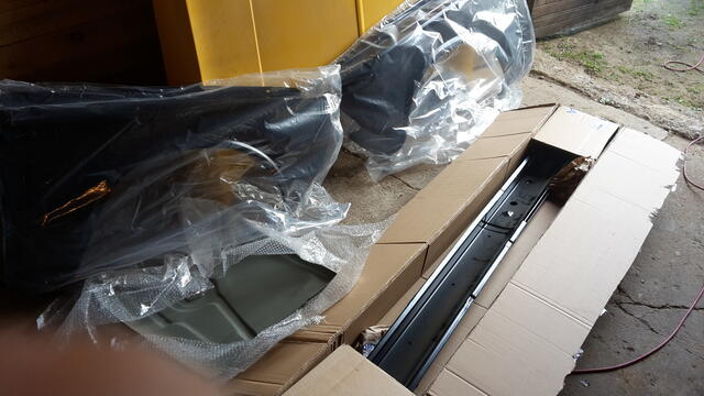

Osad keredetailid on ka juba uued tellitud ja kätte saadud. Tellimused olen teinud saidilt: http://www.wallothnesch.com/" onclick="window.open(this.href);return false;. Kaup tuleb kiirelt kohale ja siiani pole probleeme esinenud.

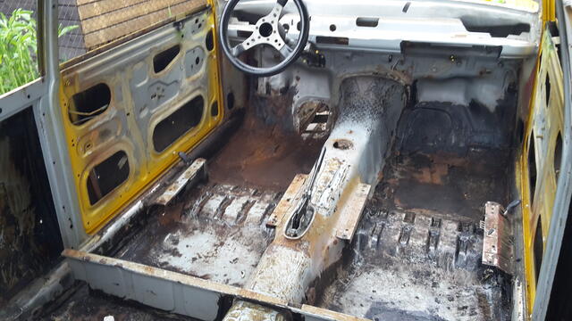

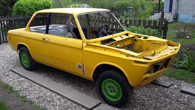

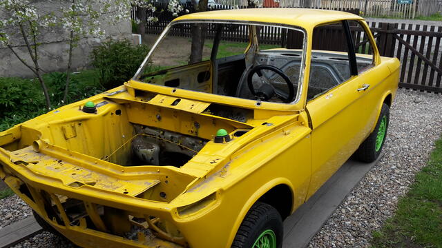

Hetkel viimased pildid mis said tehtud see nv kui auto sai korra garaašist välja lükatud.

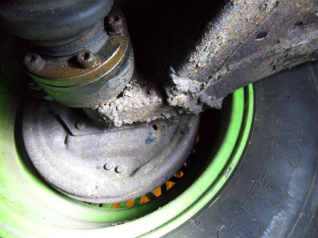

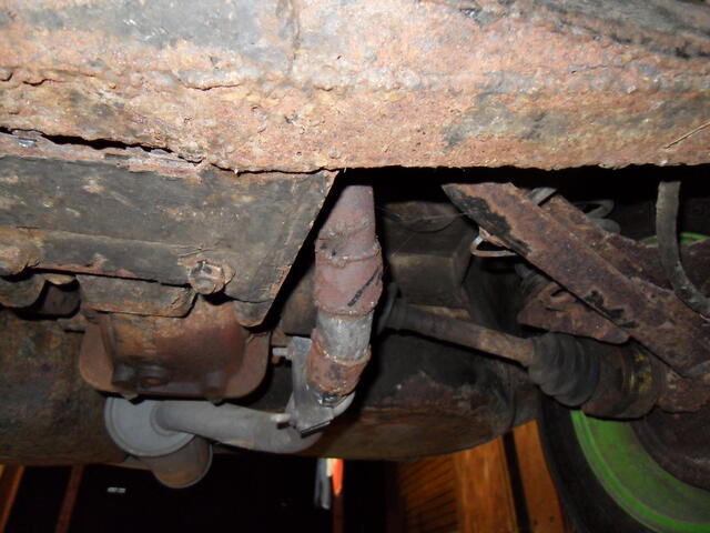

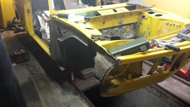

Siin mõne pildi peal ka näha paremini mis autoga eelmine omanik teinud on. Juhi jaluts ja kõrvalistuja oma on tublist keevitustööst vist antud juhul kõige parem näide.
Ehk oskab keegi öelda, kas esitiivad on ka originaalis esipõllega kokku keevitatud?

Muidugi on minu jaoks veel suur küsimus kuidas saaks põhja korralikult ära teha. Ehk rooste, sodi maha ja korralikult üle värvida. Ning ka sillaosad ära taastada.

krad kirjutas:Ehk oskab keegi öelda, kas esitiivad on ka originaalis esipõllega kokku keevitatud?
mina tean, et mitte keevitatud vaid tinutatud on tehasest need esitiivad ja seda ainult laternast ülalpool, all on nagu ikka kerehermeetikuga.

Minu omal tundub et eelmine omanik on sealt ka ilusti keevitanud.
Värvi alla muidugi täpselt ei näe.

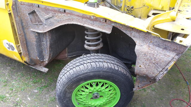

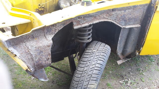

Vahepeal said maha kakutud esitiivad.
Kartsin hullemat pilti mis sealt alt välja tuleb. Läbivat roostet kui sellist pole aga selle eest on eelmine omanik seal viisakaid taastustöid teinud.

Pean sind kahjuks kurvastama.
Kui sa tahad seda töö korralik ära teha, siis osta mõlemad tugiplekid (sealt kus poritiivad on kinnitatud) ja uus esinina.
Esinina on ka b-varuosana kättesaadav.
Samuti tugiplekid ei ole kallis - aga hädavajalikud.
Seda lappimist tuleb kõik väljalõikata, tehtud töö "ei kommentaari" :evil:

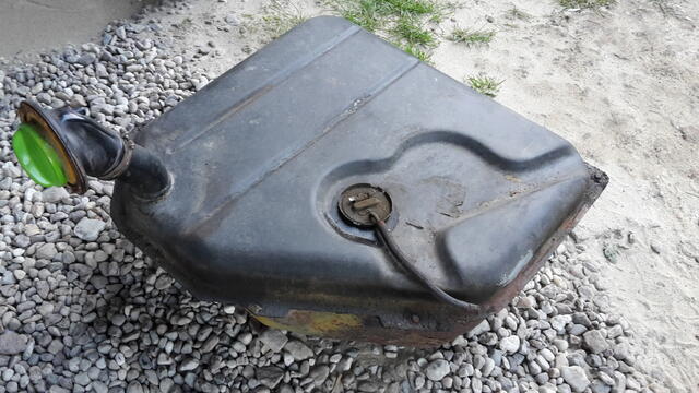

Vahepeal kui võimalust on olnud, olen ka auto kallal nokitsenud.

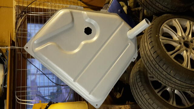

Kütusepaak sai ilusti ära puhastatud ja ka krunditud. Ette said ka võetud pedaalid (hetkel ka krundi all).
Hulgaliselt uusi keredetaile tellitud. Suurematest detailidest ootan A-postide kätte saamist (mõlemad pooled).
Olemas uus/vana tagasild ning mõlemad tagumised õõtsad. Alla läheb 2002 tagasild ehk lisana tuleb juurde stabikas ning pidurid on 20mm suuremad. 1502 originaal on 230mm ja 2002 omad on 250mm. Ideeliselt võiks sõidumugavus paraneda :P Põhjus miks uut otsisin näeb piltidelt.
