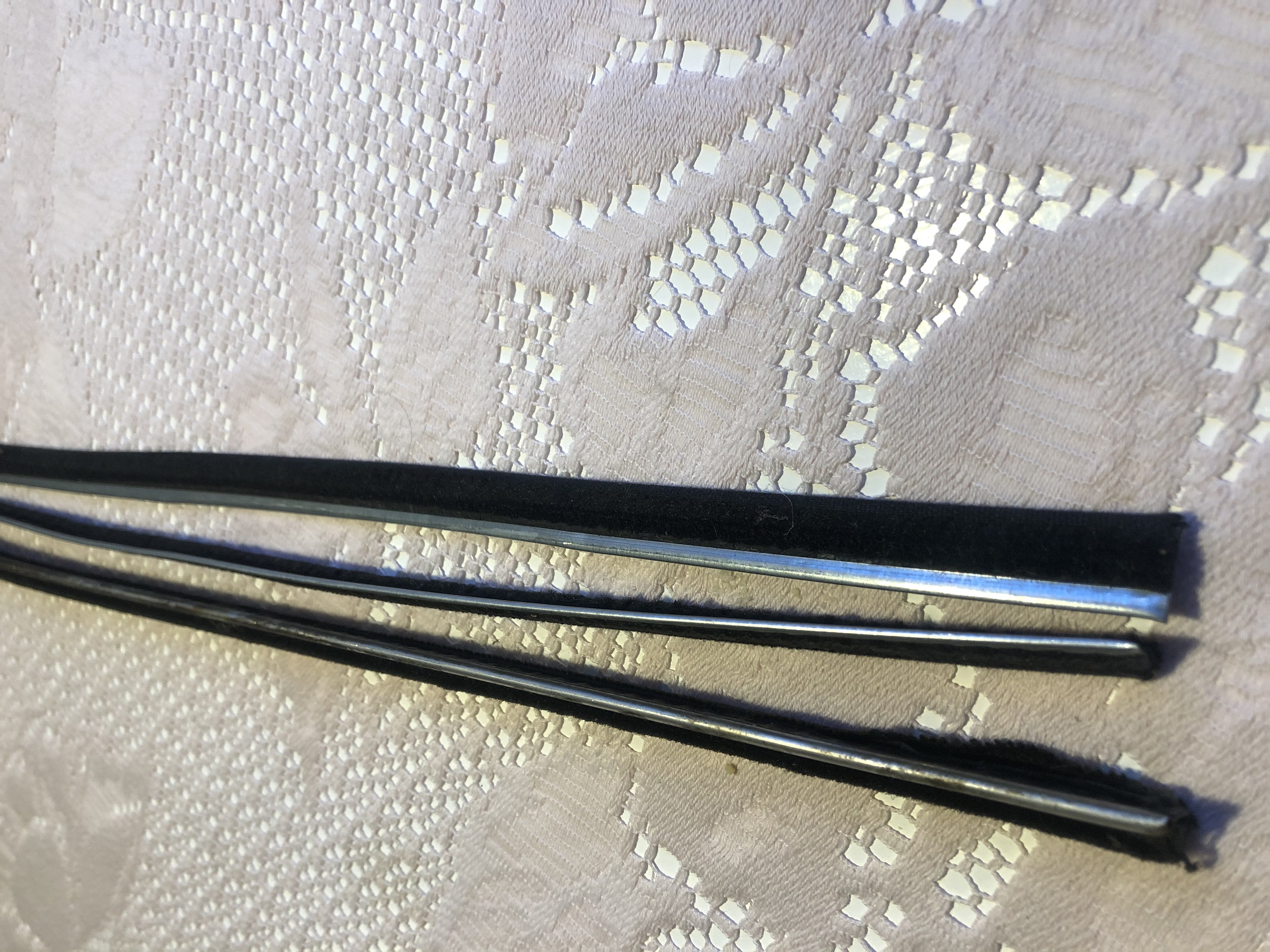

Kui ma ei eksi, siis E10 puhul koos kroomliistuga oli see komplekt. Või ma panen segast. Igatahes - see va sametkarvane tihend eksole. Möödaminekuteena kammisin välja, et mingite briti autode oma tellida ka siis parajaks lõigata. E10 puhul siis. Aga need briti auto omad olid ikka tsiba õhemad. Vaatan kas leian kusagilt keldrist.

Seda tihendit müüakse jah ainult koos liistuga. Aga tegelikult see flokitud karvane riba käib liistu seest välja välja küll. Ma tegin prooviks ise need, täpselt ei mäletagi aga mingit sünteetilist karvast kangast kasutasin, see sai sinna originaali külge vist liimitud. Velcro karvast poolt sai ka kaalutud aga kas see käiku läks enam ei mäleta. Tagantjärgi tarkusena peaks auto taastamisel ikka võimalikult palju postitusi tegema ja kõik detailid kirja.
Tihenditega on selle auto juures üldse jama, mu omal on uksetihendid ka jube kangeks läinud (tegelikult ka paigatud) ja need maksid ka miljoneid. Tänu sellele tuulemüra päris kõva salongis.
Edit: käisin vaatasin keldris üle, minu facelifti eelsel on see riba seal liistu küljes selline peenike, max 5mm lai. Uuemal on lai, vast 2cm, kas ka see sealt liistu küljest eraldub, ei tea.

Leidsin need briti auto (MG või Triumphi) asjandused kah yles ja E10 omadega võrreldes on need tsiba õhemad. Vasakpoolne siis E10 ja kaks parempoolset need õhemad.

A need Triumphi omad on siis uuena saadaval ? Või kasutatuna rohkem liikvel kui E10 liistud?
Sorteerisin oma E10 tihendihunnikut ja no masendus tuleb peale, kõik on parasjagu räbalad ikka. Õnneks ÜRO parts USAs toodab B-osa uksetihendeid, et ei pea midagi leiutama.
