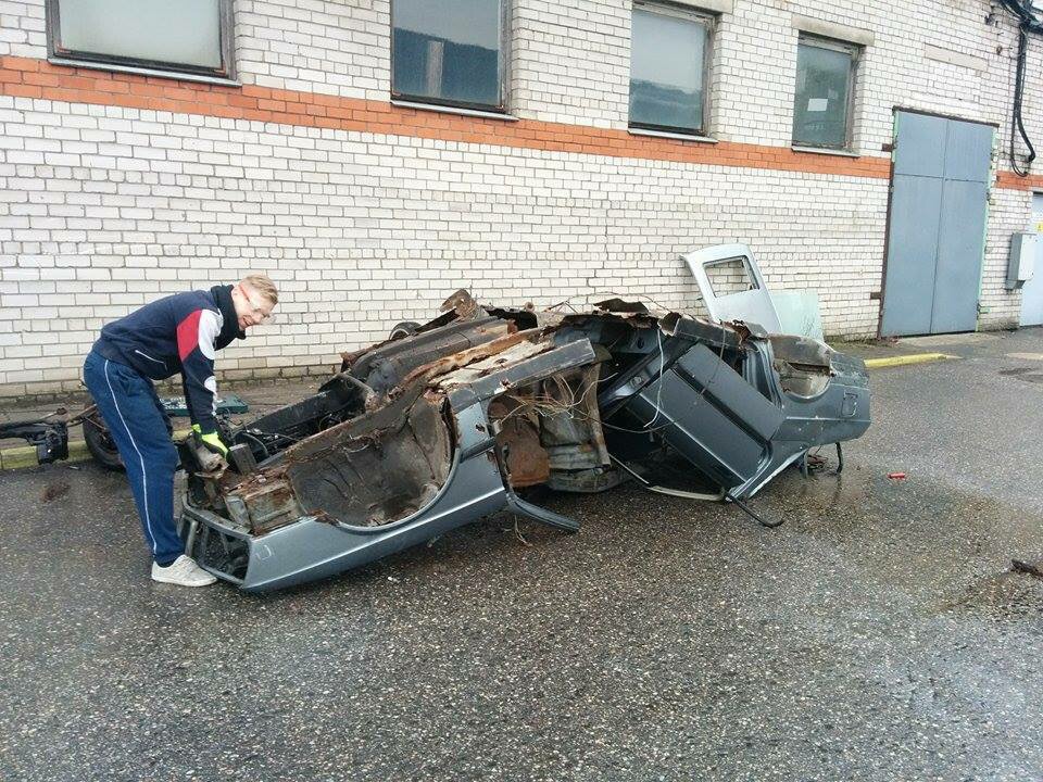

Kere on ikka päris hea seisus jah, võrreldes doonoriga, millel sai köieaas kyljest tõmmatud täna :D

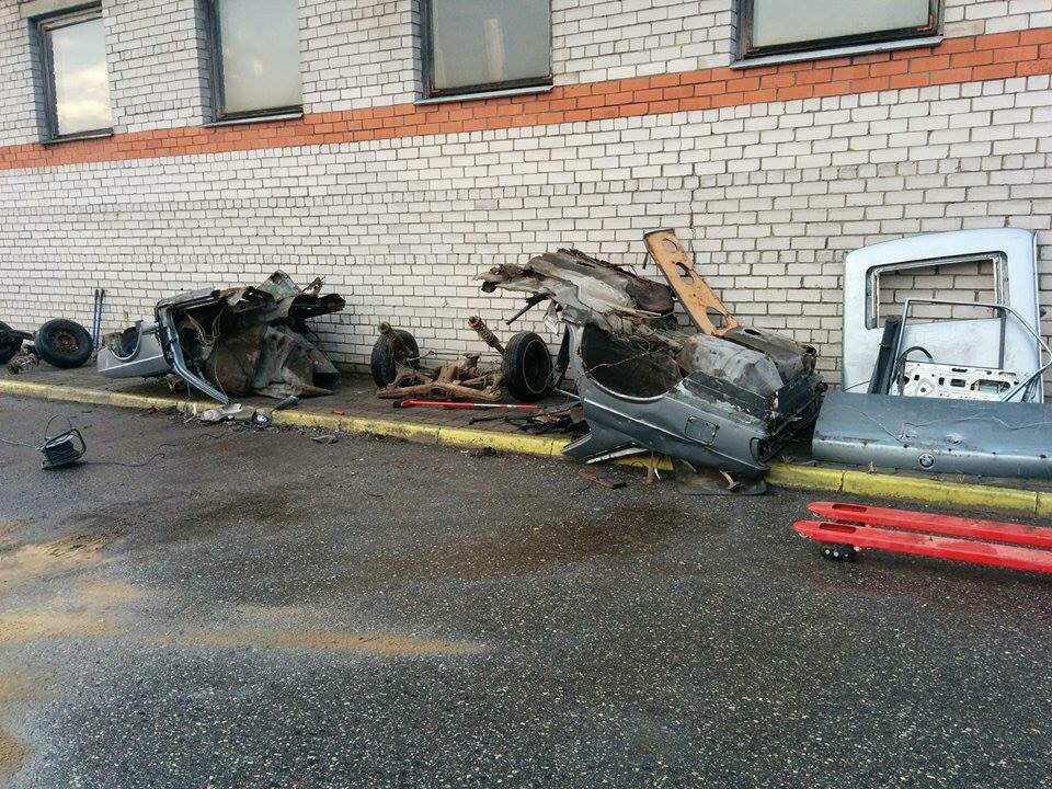

Viimasest postitusest on juba palju aega möödas ja midagi erilist selle aja jooksul polegi jõudnud teha, kui siis ainult doonor sai töökotta pukseeritud ja pisut lammutatud teist. Valgest nii palju, et sai külili pandud ja roostet hakatud eemaldama. UM ist tuli ka teade, et karbid on kohale jõudnud, eks varsti tuleb keevitusse viia :twisted: Lisan mõned pildid ka.
Tuled isegi põlevad :lol:
Kere on ikka nii mäda kui mäda
Ja täna õhtul võtsin mootori ka maha

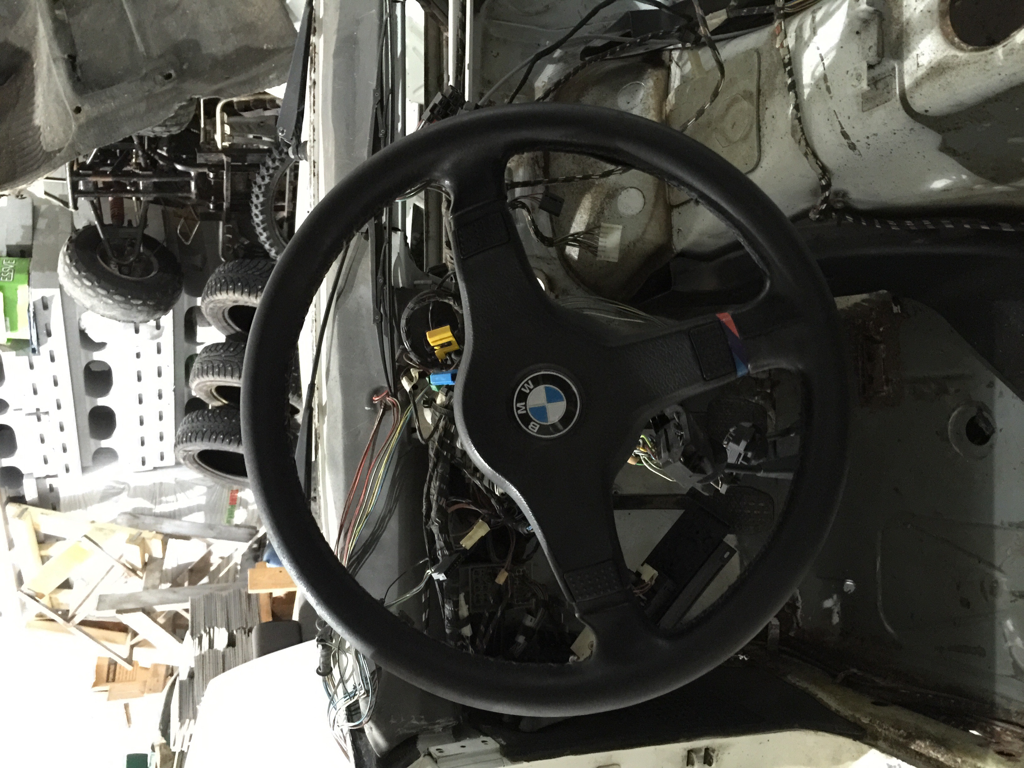

Sain päris hea diiliga korraliku m tech I rooli. Teine ikka siga mugav rool võrreldes 4 kodaraga rooliga.
Doonorilt võtsin sillad jne kogu vajaliku kraami maha. Praeguseks tellisin endale uue värvipyssi ära, et kui 520 keretöödest tuleb, siis saaks kohe yle tuisata värviga. Enne värvimist lasen terve kere märgliivapritsiga ka yle, et hiljem yllatusi ei tuleks rohkem 8) Seniks kuni 520 keevituses on, siis yritan vaikselt sildasid taastada.

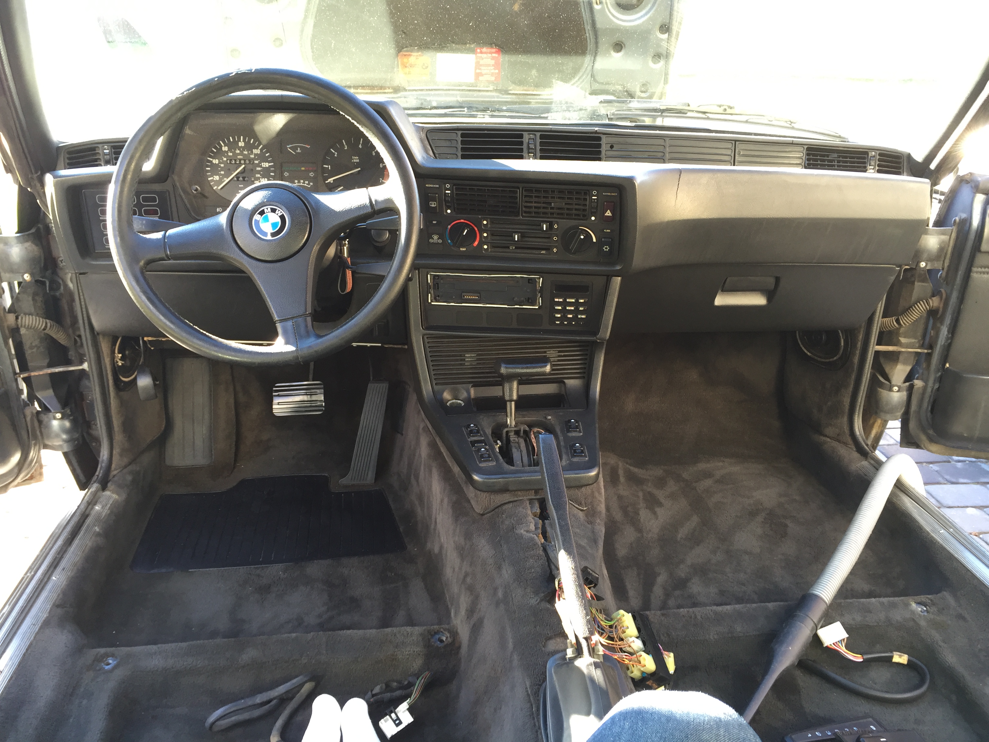

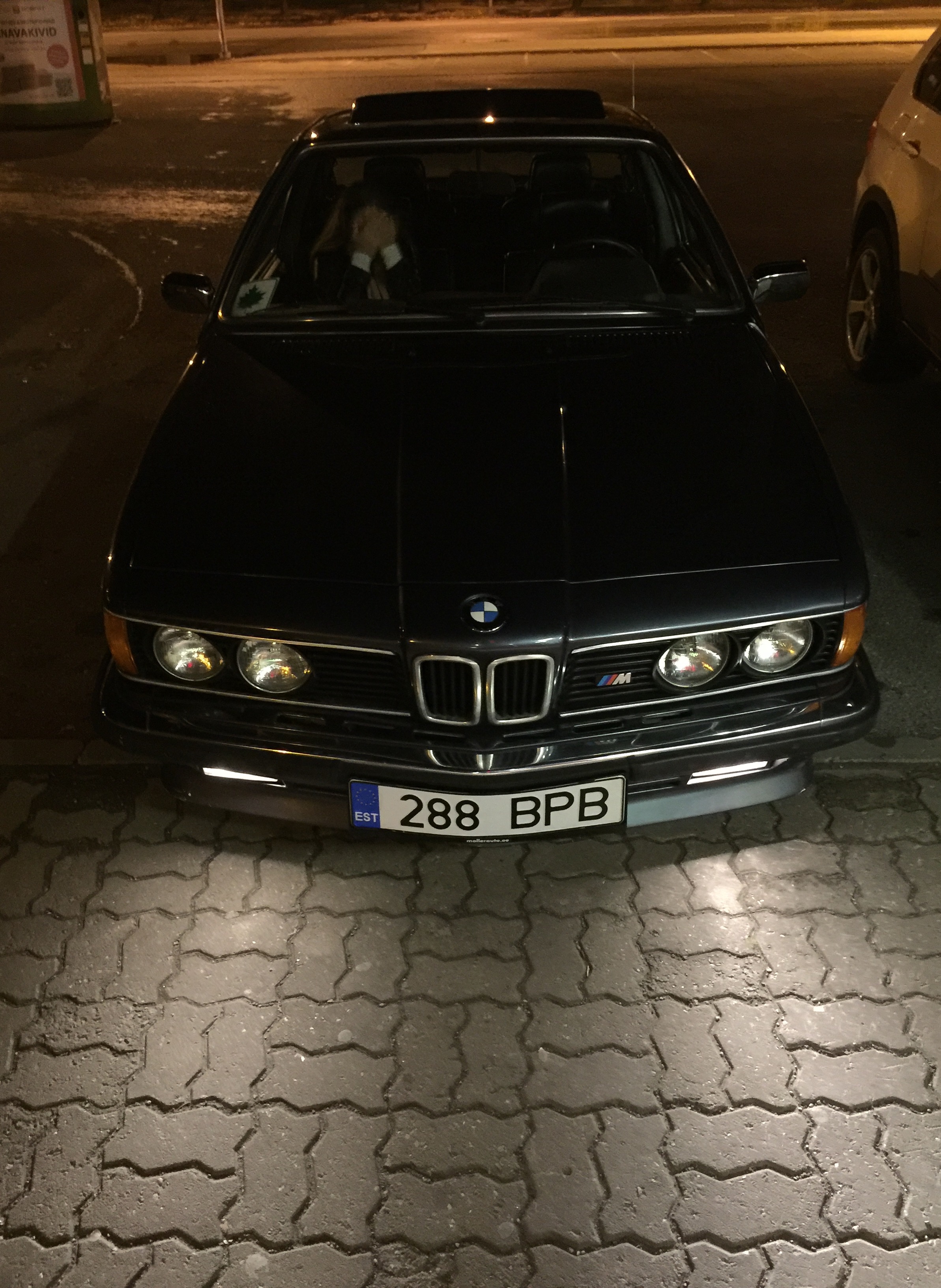

Tegemist siis e24 635csi atm 1985, nahk el.sisu, püsikas, el. Katuseluuk, kliima, check panel, kompuuter, 4x el. Aknad + peeglid. Tehasest väljus ta Saksamaal ja sealt otse rändas Ameerika Ühendriikidesse, kus ta oli umbes 28 aastat ja nüüd on see minu kätte jõudnud. Roostet tõesti on minimaalselt, ainult nahk on päikesega kõvaks läinud ja armatuuril praod sees

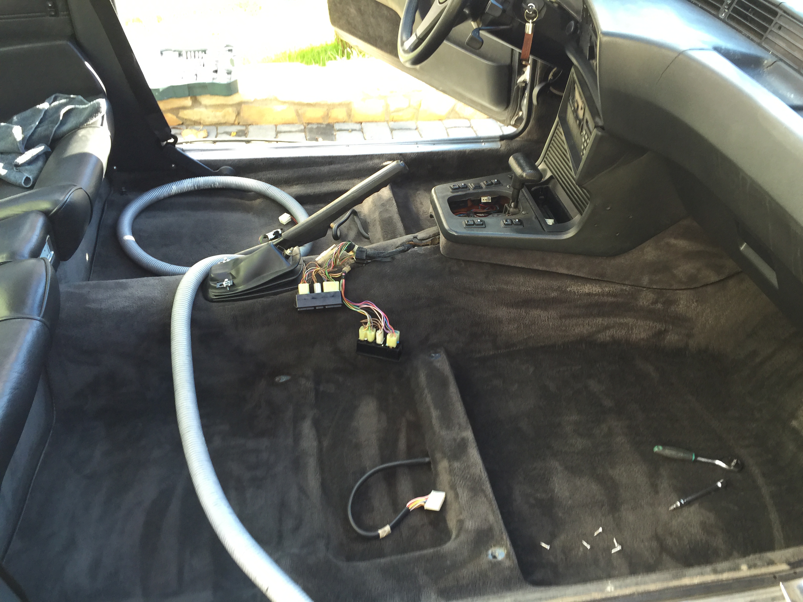

Sai salongile juba keemiline tehtud

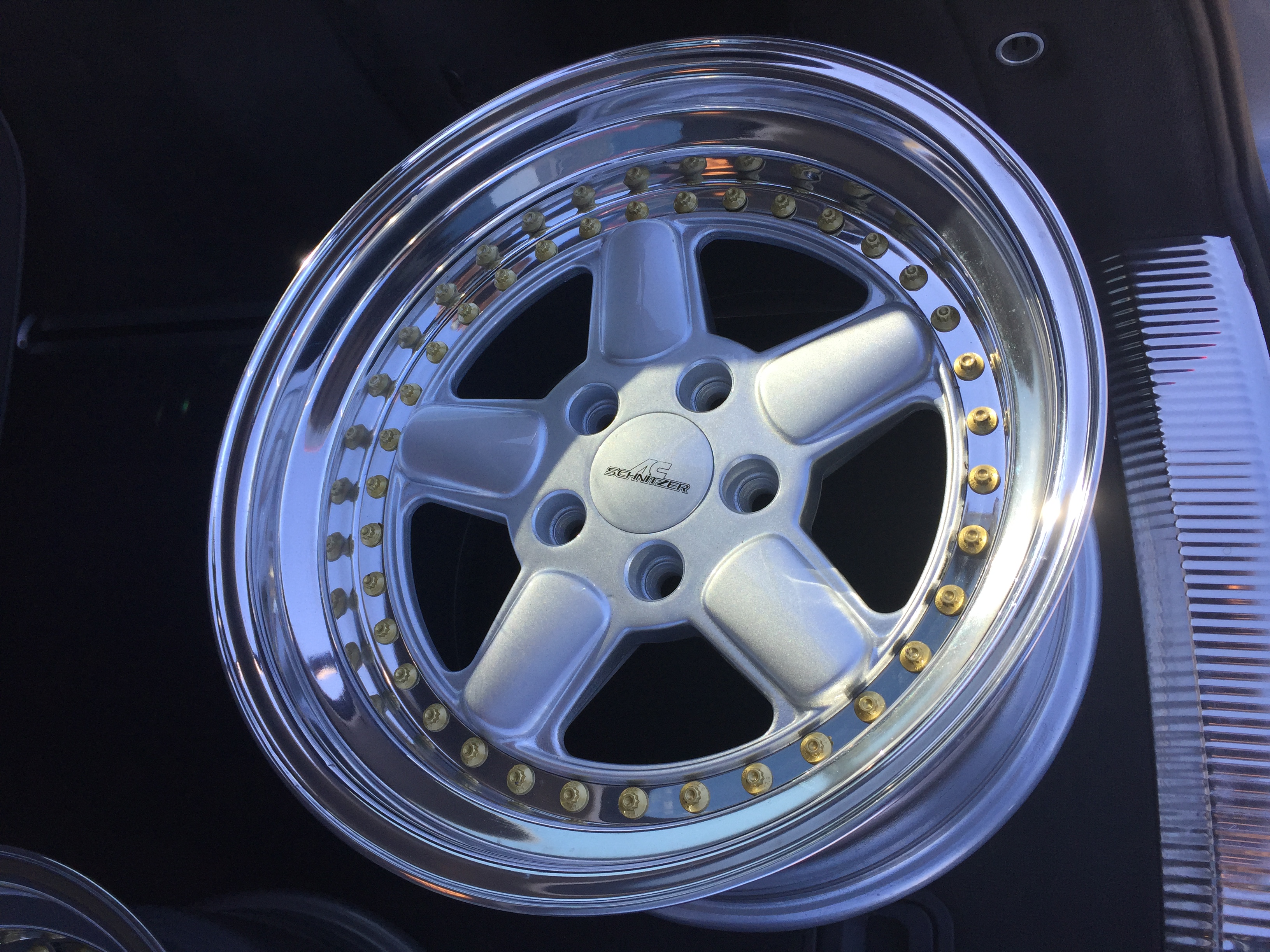

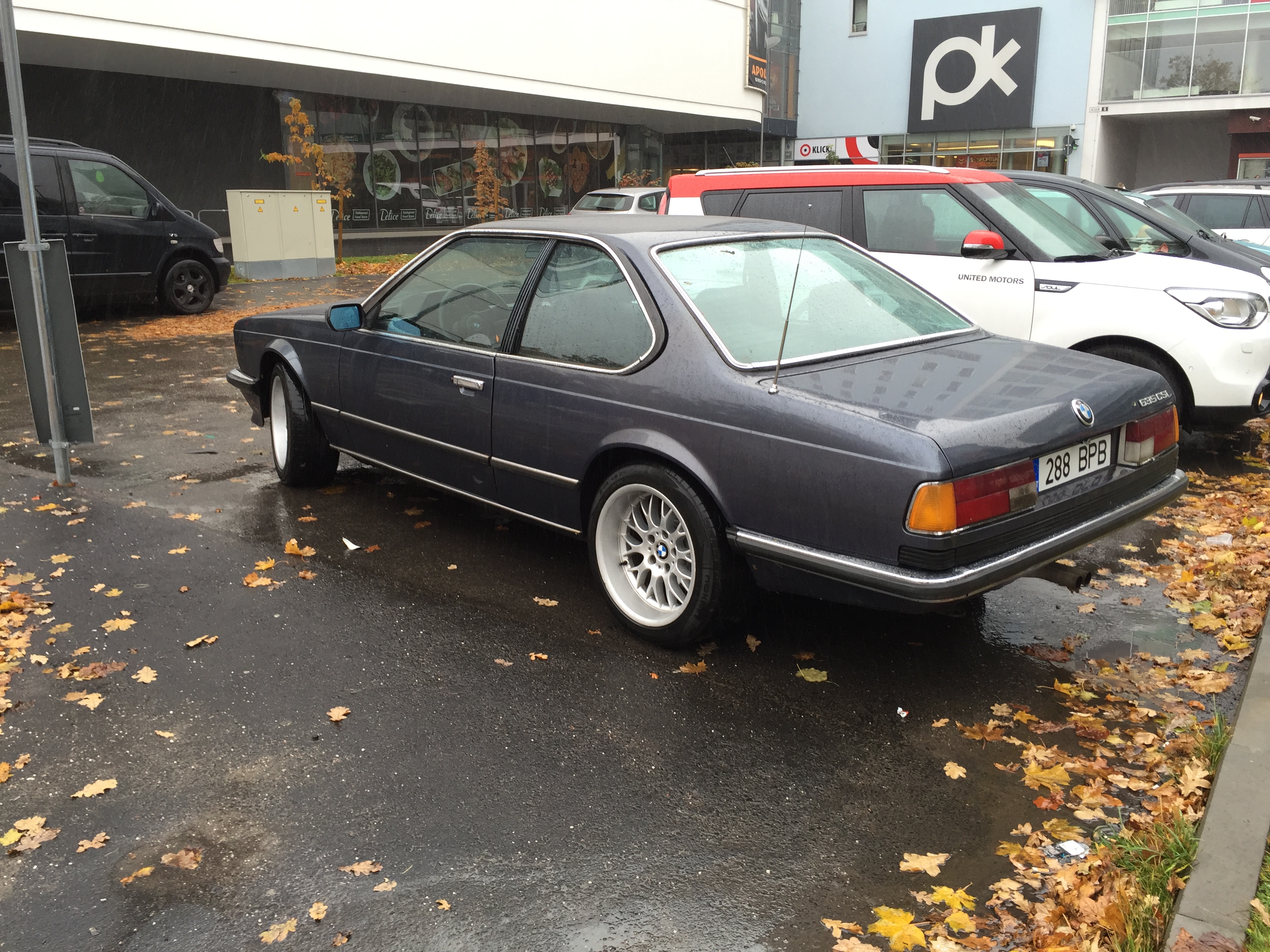

Peaks UM ist Pakkumise küsima uutele liistudele, vanad on jah mingi kruvidega kinnitatud ja praod sees. Tüdrukul piinlik jah, aga peab leppima selle autoga :lol: Rondellid on tõesti nii ja naa, aga garages vedelevad mul Ac schnitzer renssport type I, uued rehvid peale venitada ja peaks alla istuma küll, selliste specidega..
2*9x17 ET6
2*10x17 ET19
