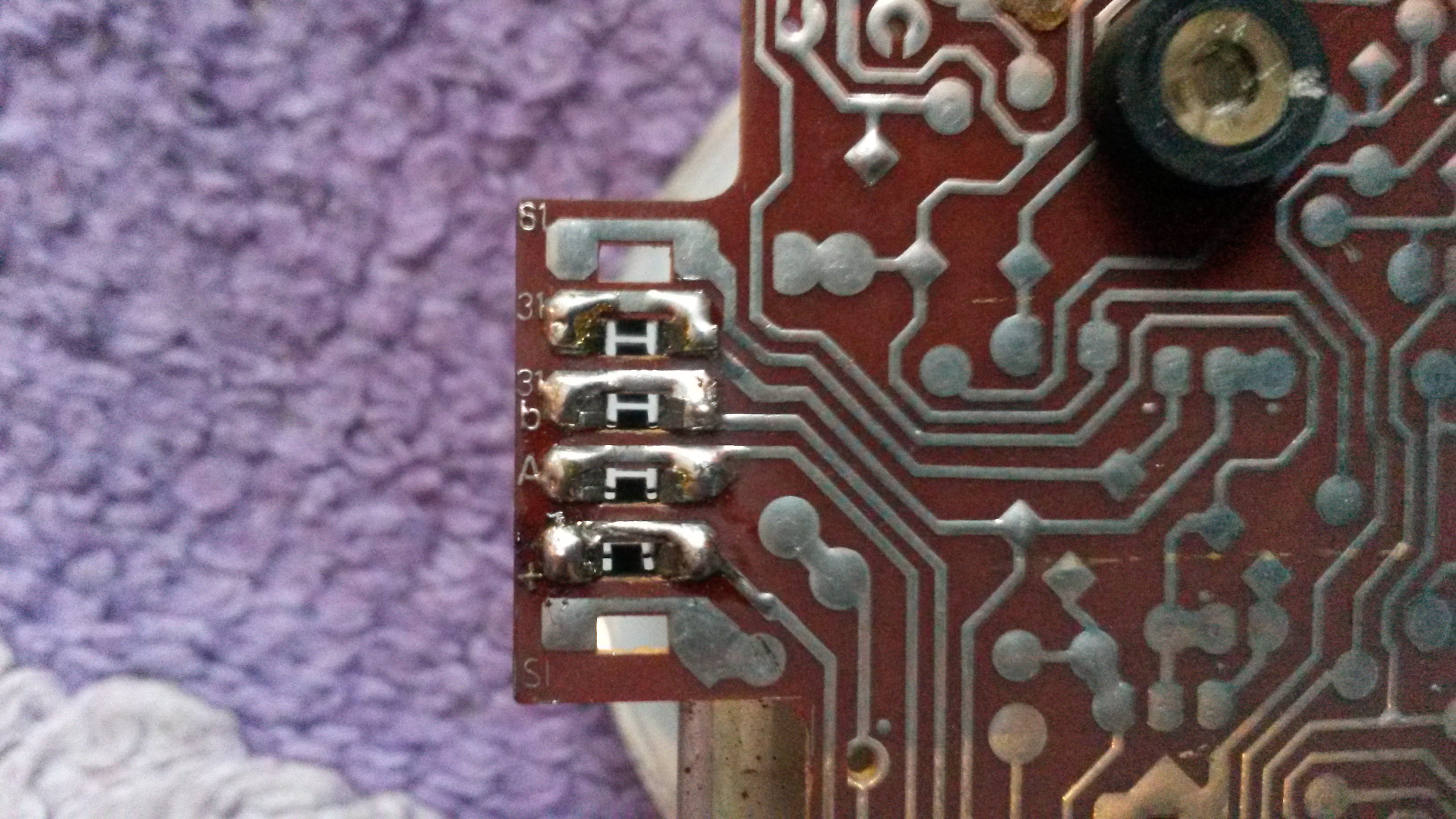

Klemme on muidu 6. Kasutusel neist 4.
Mass peab vist ikka olema see neljas. Sest andurisse lähevad mõlemad juhtmed spidost. Harutasin need juhtmestikust täies pikkuses välja. Massi need kuskilt ei puutu.

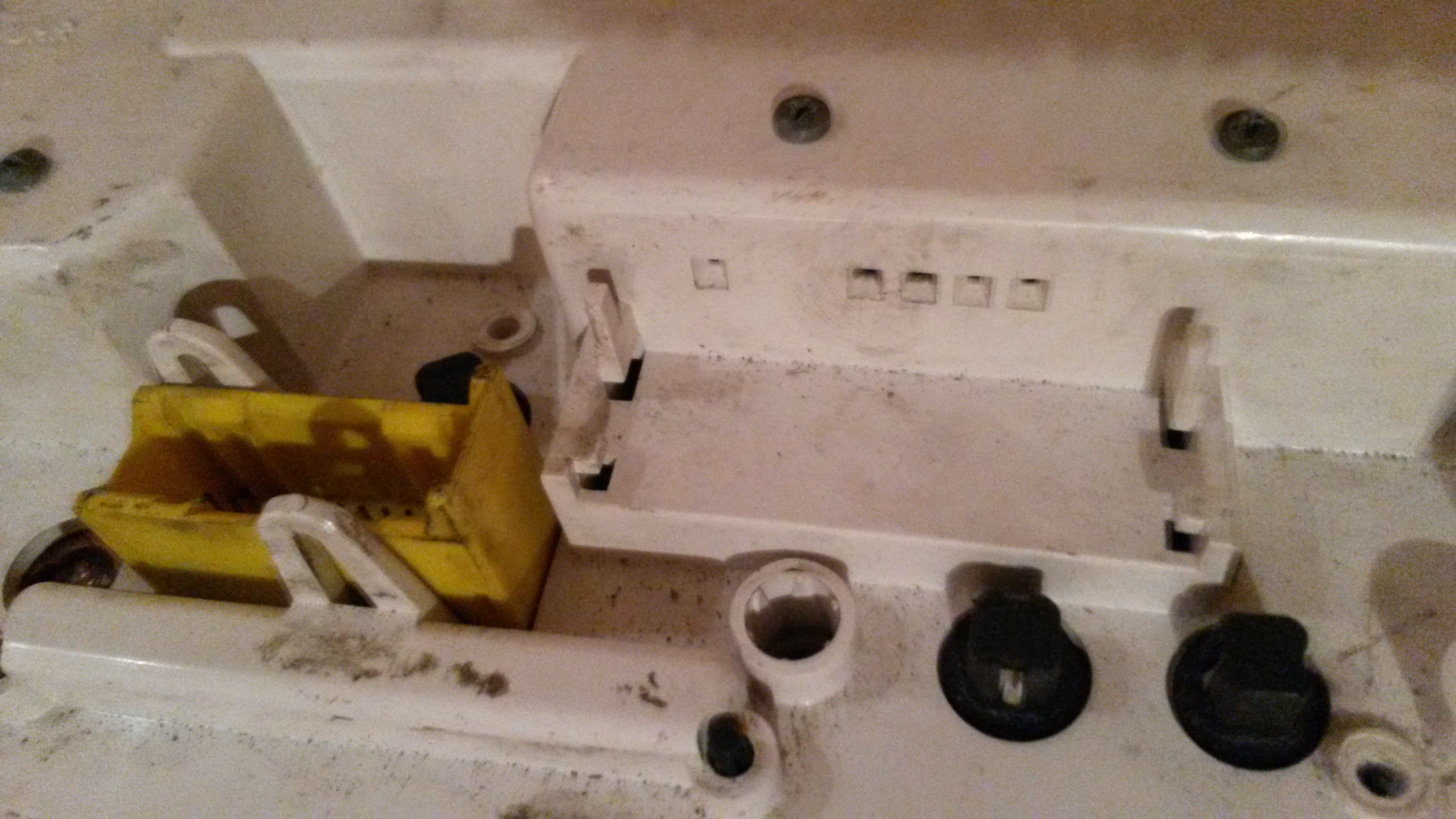

See "A" kulgeb mööda plaati klemmini, mille juures on auk spido korpuses. Kõrval on klemm 31. Spido taga käib vist koodiga kiip (kivi). Selle kiibi koht on aga tühi minu käsutuses oleval spidoplokil.

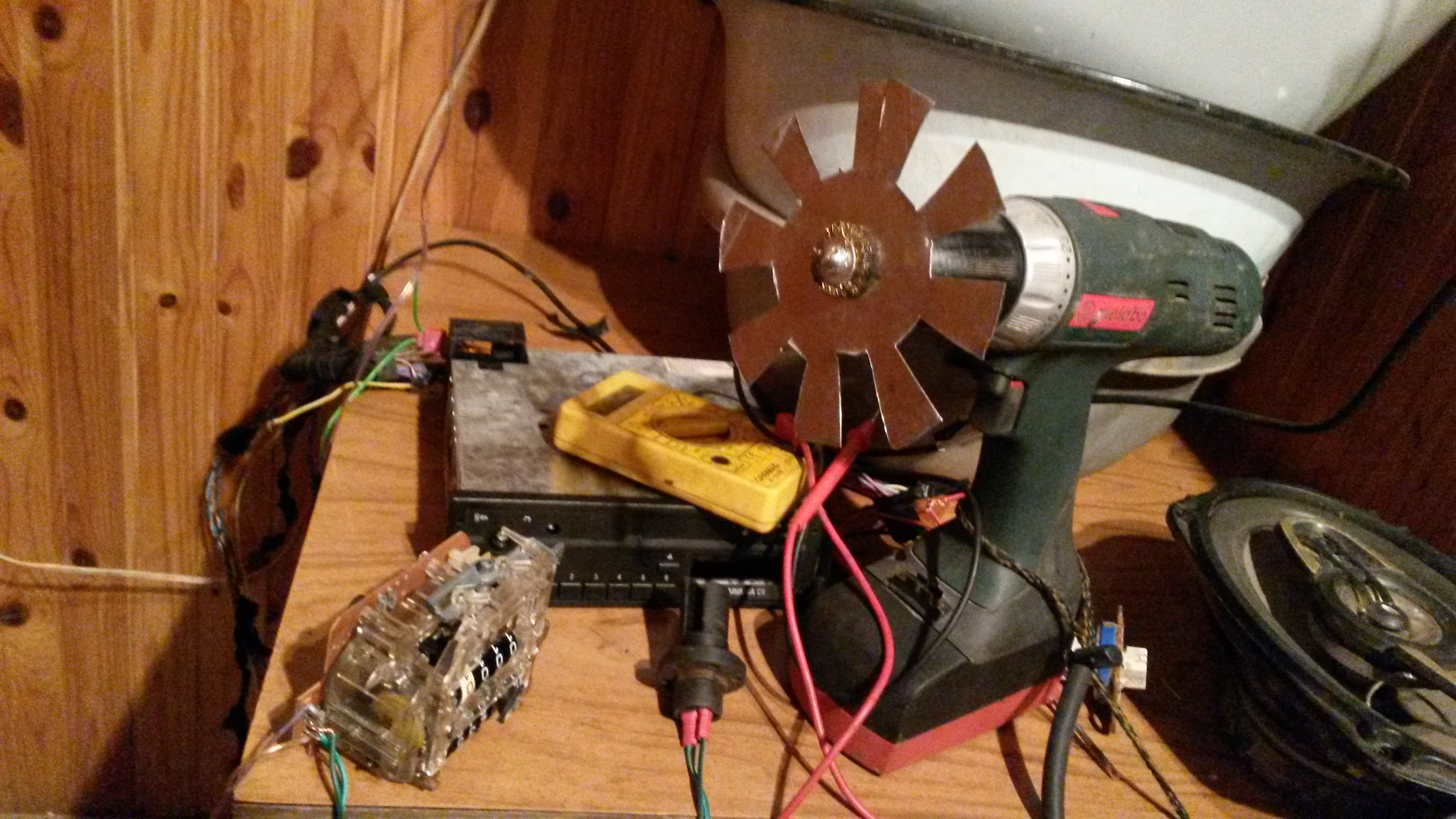

Ühendasin spidomeetri vooluallika ja kiiruseanduriga. Tegin plekist "päikese" trelli otsa. Ei saanud osutit liikuma. Ehk on spido vigane või ikka koodiga kiibi puudumises asi.

A on kiiruseväljund püsikale, raadiole ja OBC-le
31 tuleb lisaks andurile ka massi ühendada
vaguniga

Proovisingi A-ta ja 31 külge panin massi ja anduri ühe otsa kokku. Võis ka voolutugevusest puudu tulla. Kasutasin vooluallikana nõukaaegset alandikest, mis meil saunas vana autoraadiot toidab. See annab äkki hädiselt ampreid välja.lennukiga kirjutas:A on kiiruseväljund püsikale, raadiole ja OBC-le
Siis ootan endiselt pakkumisi TÖÖKORRAS spidomeetrile ja kiiruseandurile.
Re: K: e30 spidomeetri hingeelu kohta
Kas anduri ahelas takistus muutus kui päikse otsa anduri vahele panid? Seal peaks olema tavaline herkonlüliti sees- ühel juhul lühis, teisel juhul lõpmatus, kui plekiga ei toimi siis proovi päris magnetit või mingit paksemast rauast tükki sinna vahele.

E30 andur hargivahele asetatud metalliga takistuse muutust (tekkimist) ei andnud. E36 andur tekitas takistuse metall hargivahel. Isetehtud päikesega proovisin mõlema anduriga. E36 andur on tugev magnet, e30 magnetit pole aga tundagi. Võibolla peabki nii olema, või on e30 andur ajaga "väsinud".
Loodan, et mu spido lihtsalt vigane. Jääb üle vaid kindlalt korras spido ootama jääda. Sest paksemast metallist päikest teha ei ole otstarbekas. Samuti pole mul millegagi difriflantse nii kiirest ringi ajada, et spido midagi näitaks.
