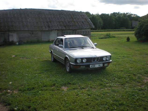

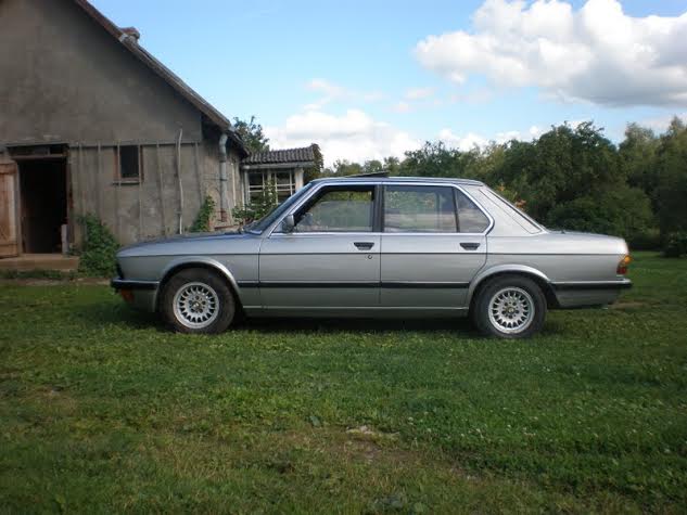

- Ostes
- e28algus1.jpg (35.08 KiB) Vaadatud 19219 korda
- Ostes
- e28algus.jpg (35.56 KiB) Vaadatud 19219 korda

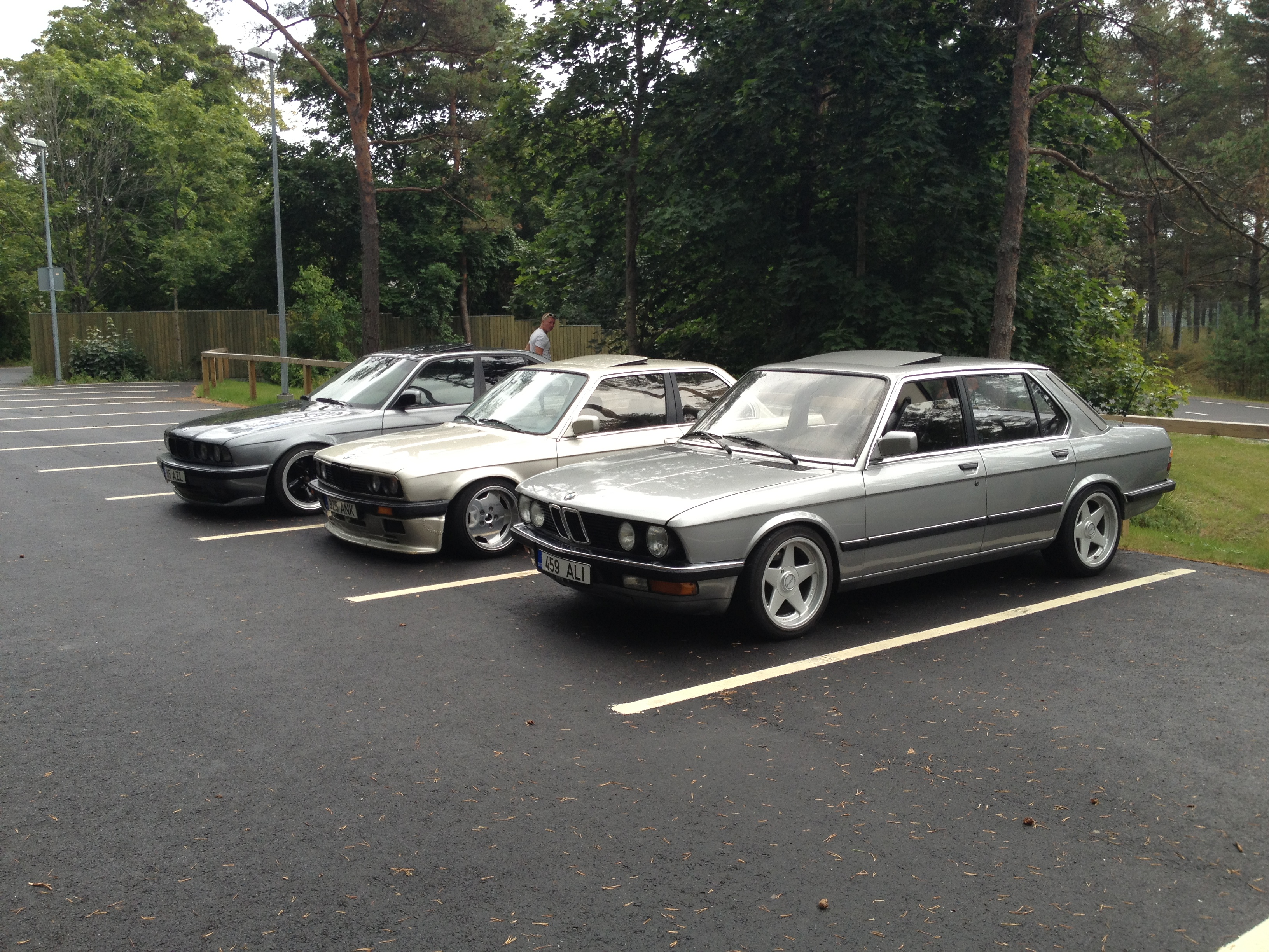

- Mõned pildid hooajast
- hai.jpg (94.92 KiB) Vaadatud 19219 korda

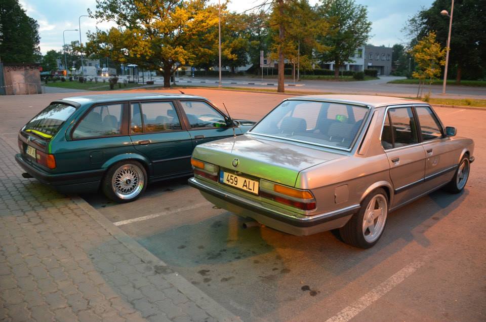

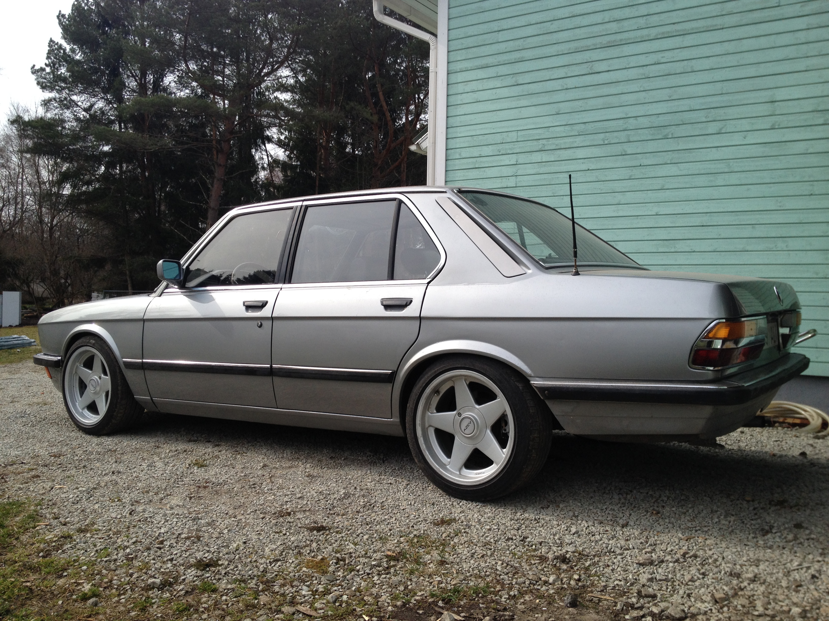

Veel mõned pildid
- e28e30.jpg (91.88 KiB) Vaadatud 19216 korda
- photo 21.JPG (3.17 MiB) Vaadatud 19216 korda

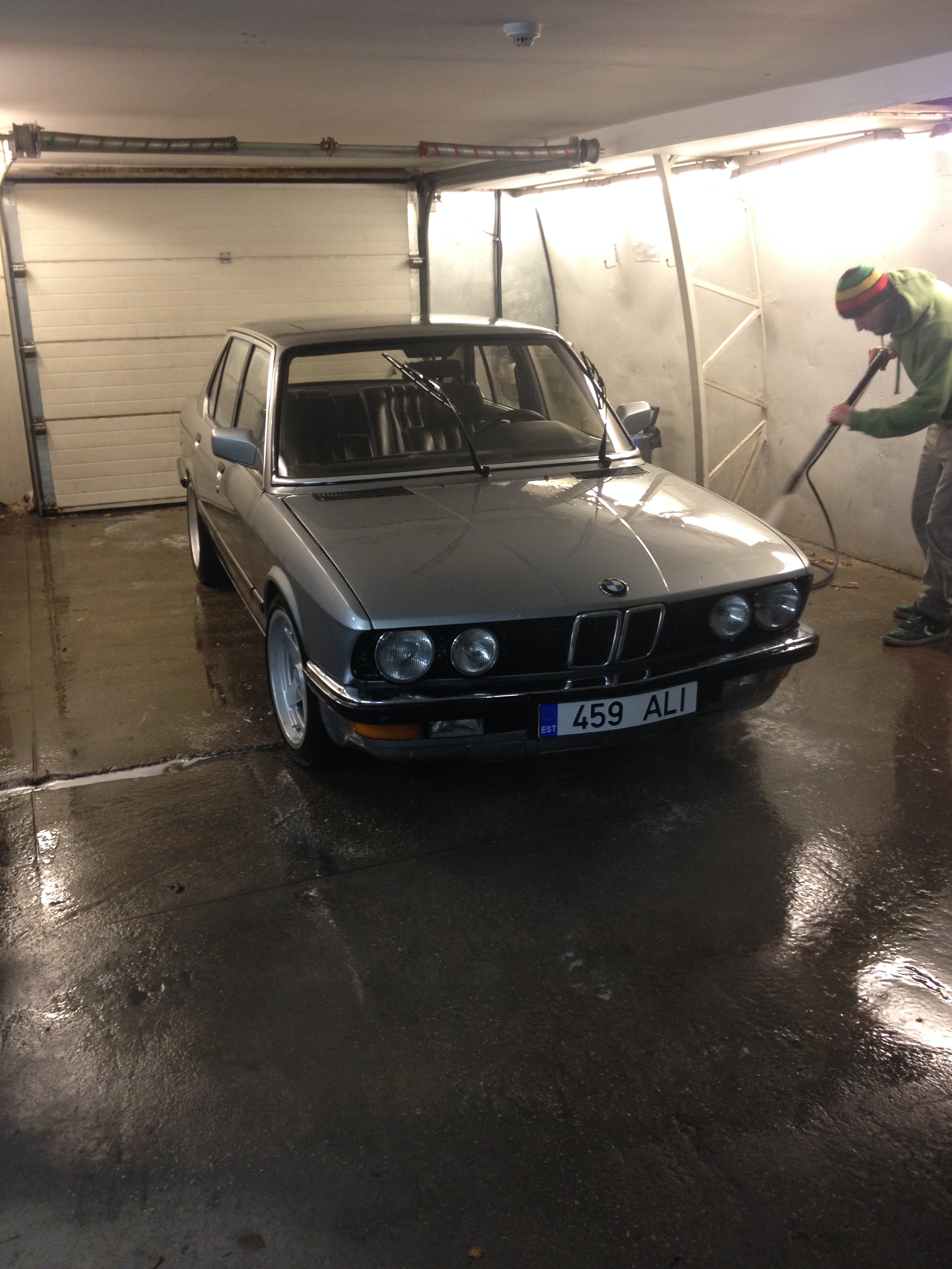

- Enne talvepuhkusele minekut
- photo 2.JPG (1.96 MiB) Vaadatud 19216 korda

Väga ilus !
Palju madaldust all on ?
Mul oleks ka vaja sellise kõrguse peale viia .

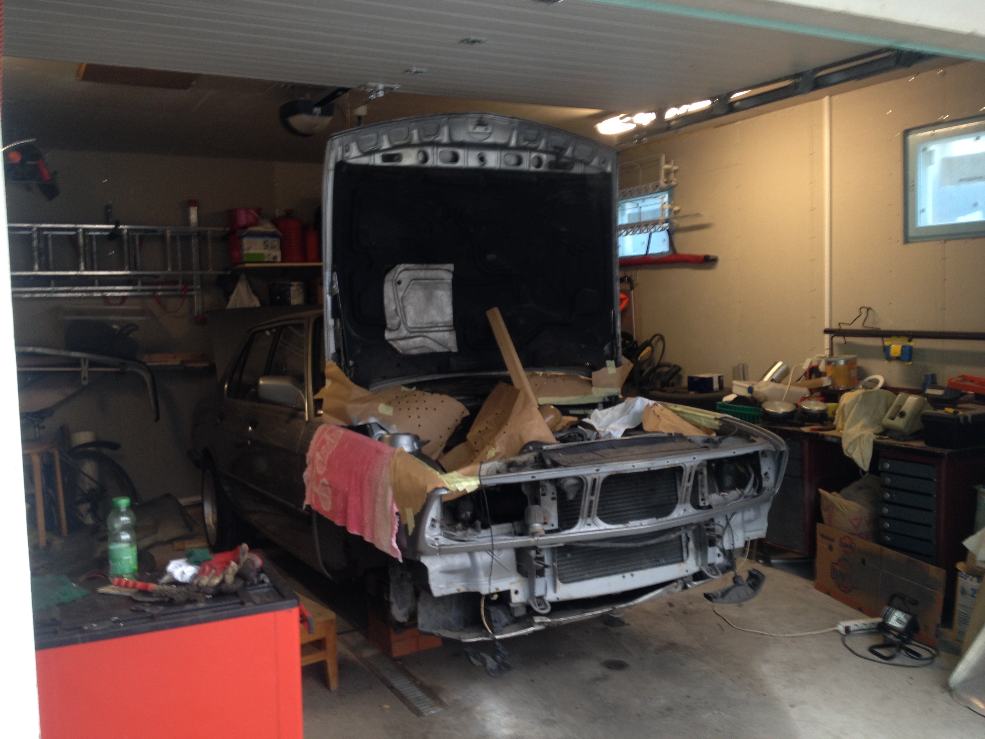

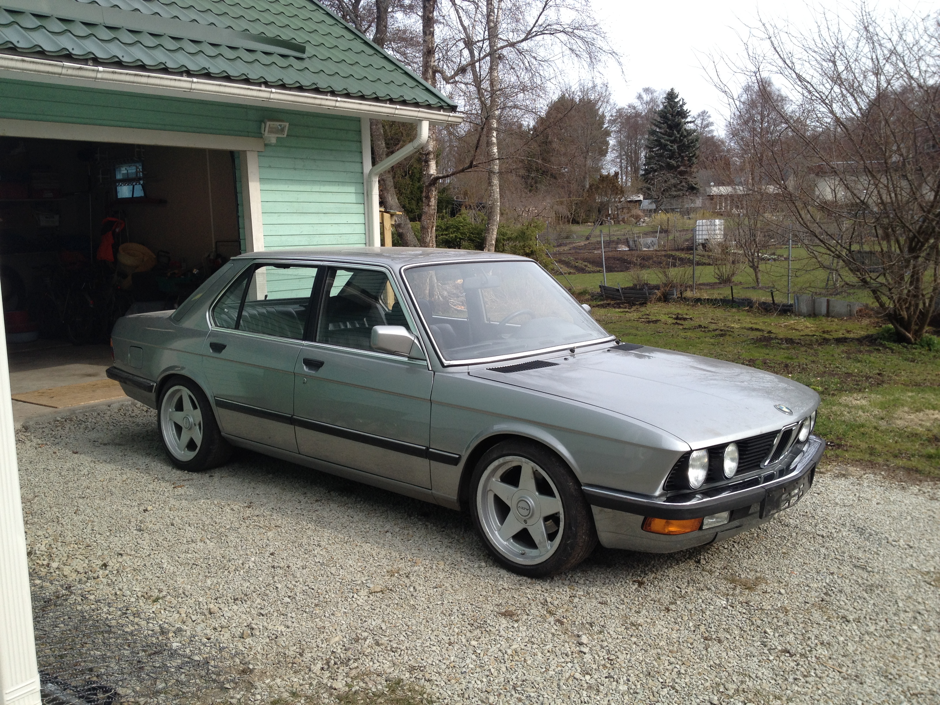

Mis vahepeal toimunud on? Tagasild on pmst valmis, vaja veel differ kokku panna ja siis lõplikult komplekteerida. Samuti sai pagansikuluuk endale uue BMW embleemi. Sõbra poolt said teostatud esimeste amordikannude keevitustööd, mis järel sai auto tood kodugaraaši. Transpordi käigus sai endale natuke tööd juurde tekitatud- treilapealt maha ajades libises üks pealesõidutee ära ja nina kukkus vastu treila äärt ning rikkus ära põlle. Kuna vana oli pmst pahtlist üles ehitatud ja ei näinud kõige parem välja siis ei morjenda see väga. Sai tellitud Klokkerholmi toodangust tutikas ja peaks saama jälle parem kui enne.
Keevitustööde järgselt on peale kantud happekas ja krunt ning, kapoti alt ka kerevärv peale. Altpoolt vaja veel mastiks peale ja korras. Kuna pikemas perspektiivis on keretööd niikuinii plaanis tõsisemalt ette võtta siis suurt vaeva värvimise kallal ei näe praegu.
Alt tulid ka esimesed püstakud, et vahetada amorditugilaagrid ja teha pidurisupportitele uuenduskuur- uus värv selga ja uued tihendid sisse.
Järgnevad tööd sisaldavad:
Lekkima hakkas roolivõim kuskilt, tuleb see üle vaadata.
Esiklaasi vahetus+ uus ülemine kroomliist aknale.
Keskkonsool vahetada.
Tagumine aknalaud kardinaga installida.
Uued suunad ette + võibolla ka esituledele uuenduskuur,
Helisüsteem.

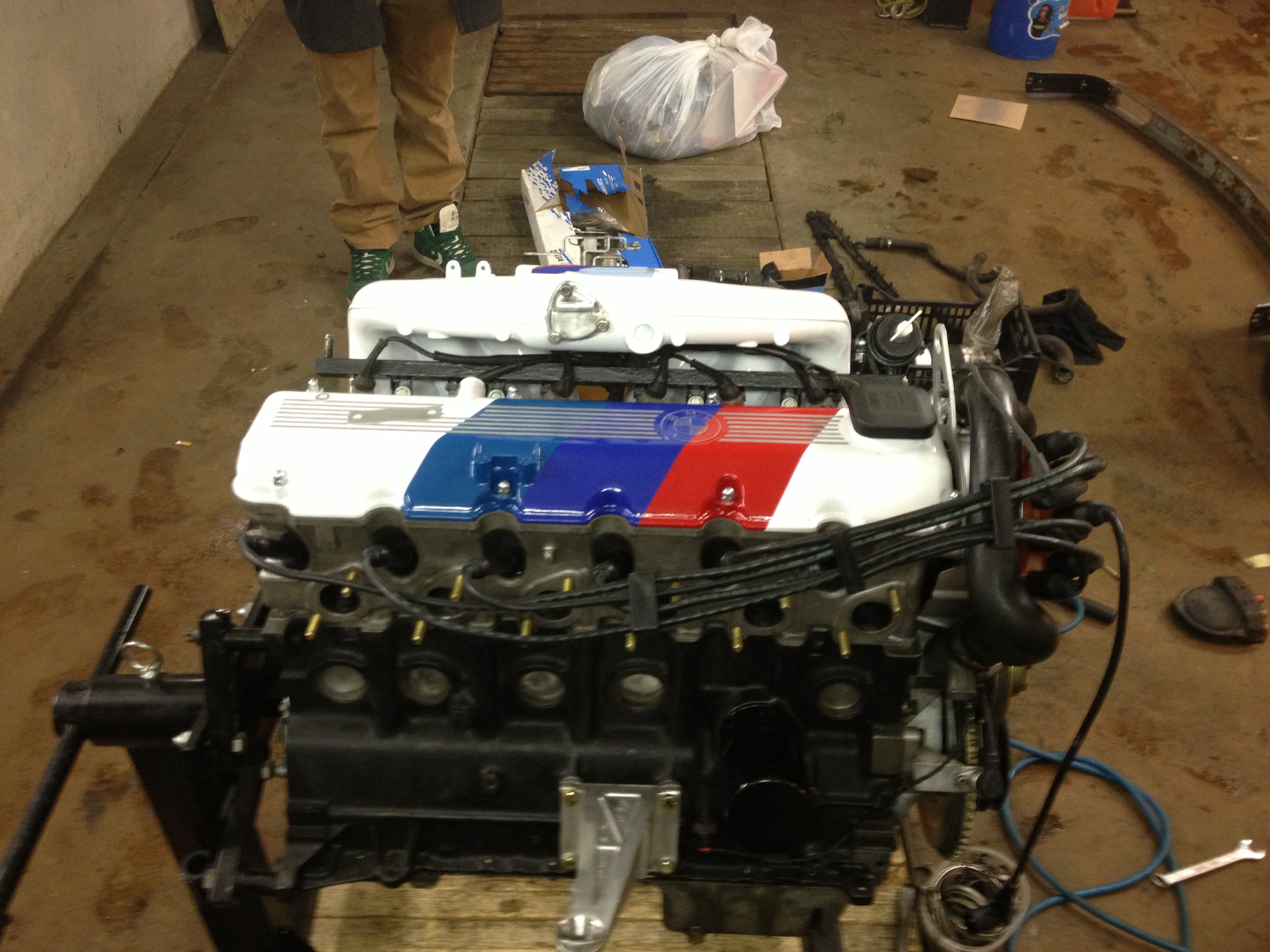

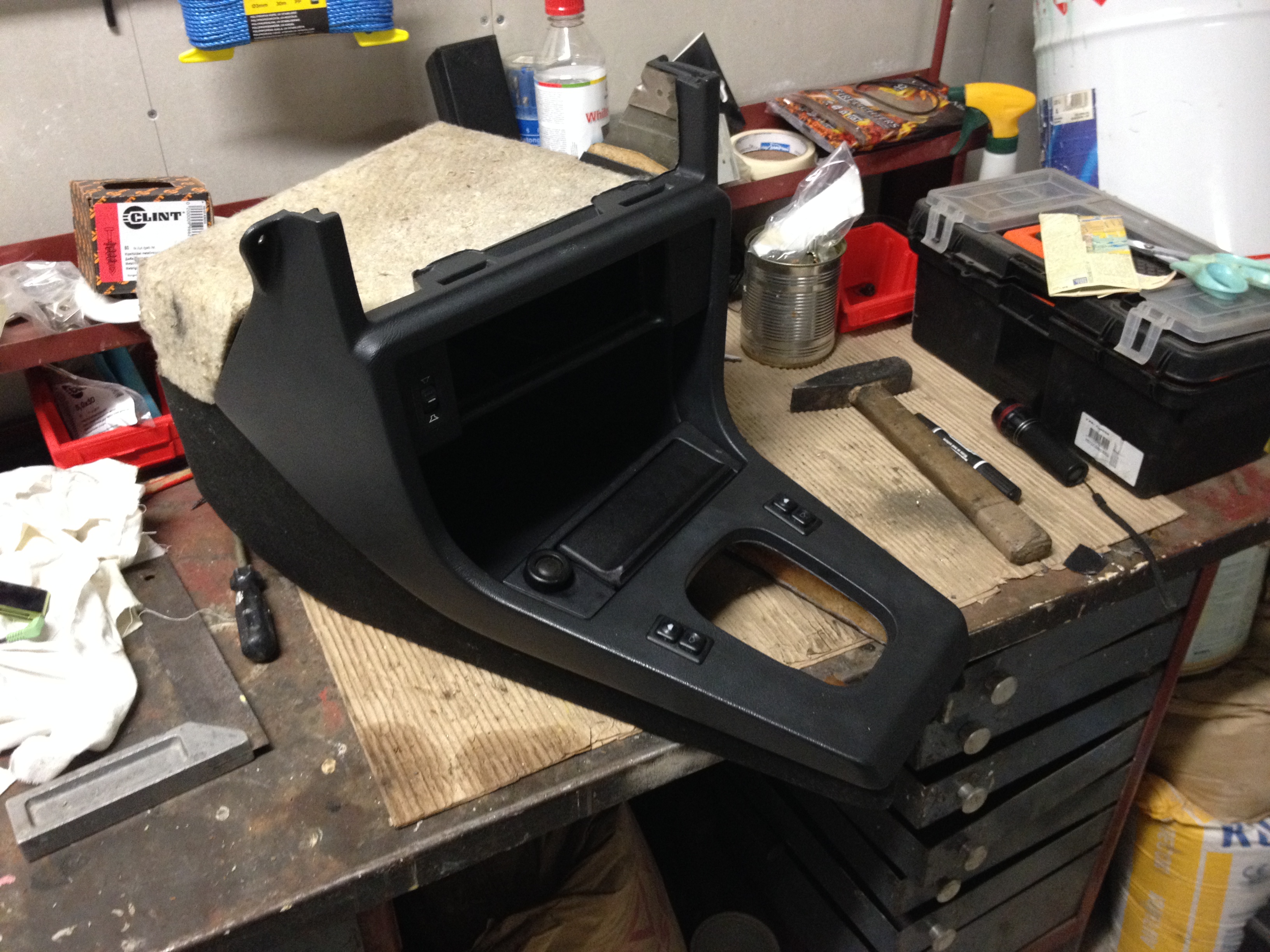

Vahepeal said amordi tugilaagrid vahetatud ja püstakud auto külge tagasi keeratud. Pidurisupportid ootavad veel puhastamist ja värvimist. Vahelduseks välistele töödele, mõtlesin, et nokitseks natuke ka sisu kallal. Välja sai võetud keskkonsool, millel oli paar üleliigset el. akna lüliti auku ning siit-sealt veel natuke katki. Tuli välja, et makk oli kinni nelja nipuka ja teibiga! Uuel keskkonsoolil sai vahetatud roheline riie musta vastu, korralik makisahtel ja vajalikud augud lülititele tehtud. Katuseluugi lüliti sai viidud tagasi omale kohale laes, enne oli toodud lüliti keskkonsooli.

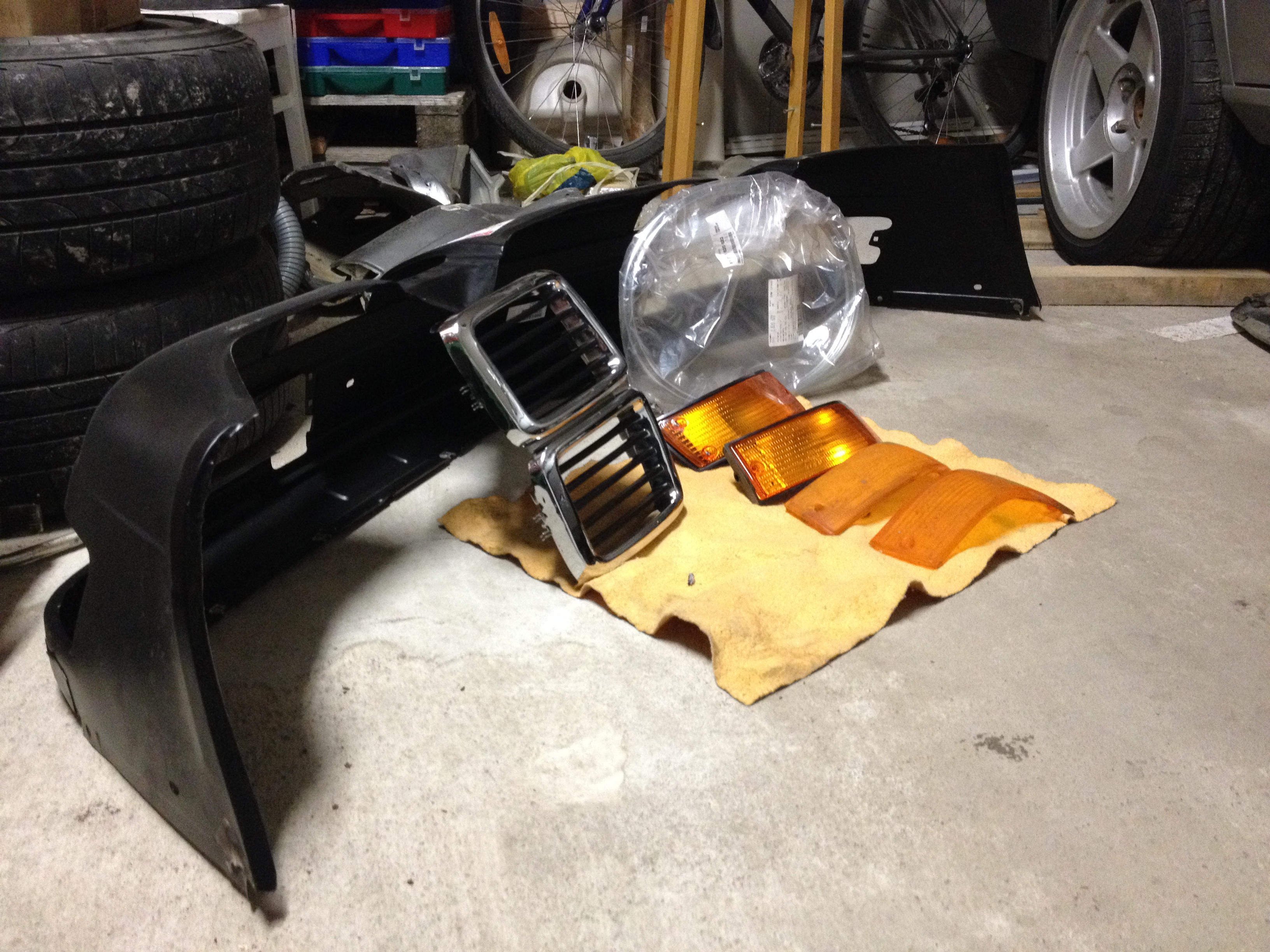

Samal ajal olen vaikselt kogunud juppe, mis vajavad välja vahetamist, oma aega ootavad uued suunad ja neerud, tuuleklaasi ülemine kroom liist ja uus põll. Kohe peaks jõudma ka uus tuuleklaas. Hetkel on kõige suurem mure seoses esistangega, nii et kui kellelgi midagi korralikku on siis olen avatud pakkumistele.

- võrdluseks ka vanad suunatuled
- jublakad.JPG (2.54 MiB) Vaadatud 18849 korda
- keskkonsool1.JPG (2.27 MiB) Vaadatud 18849 korda

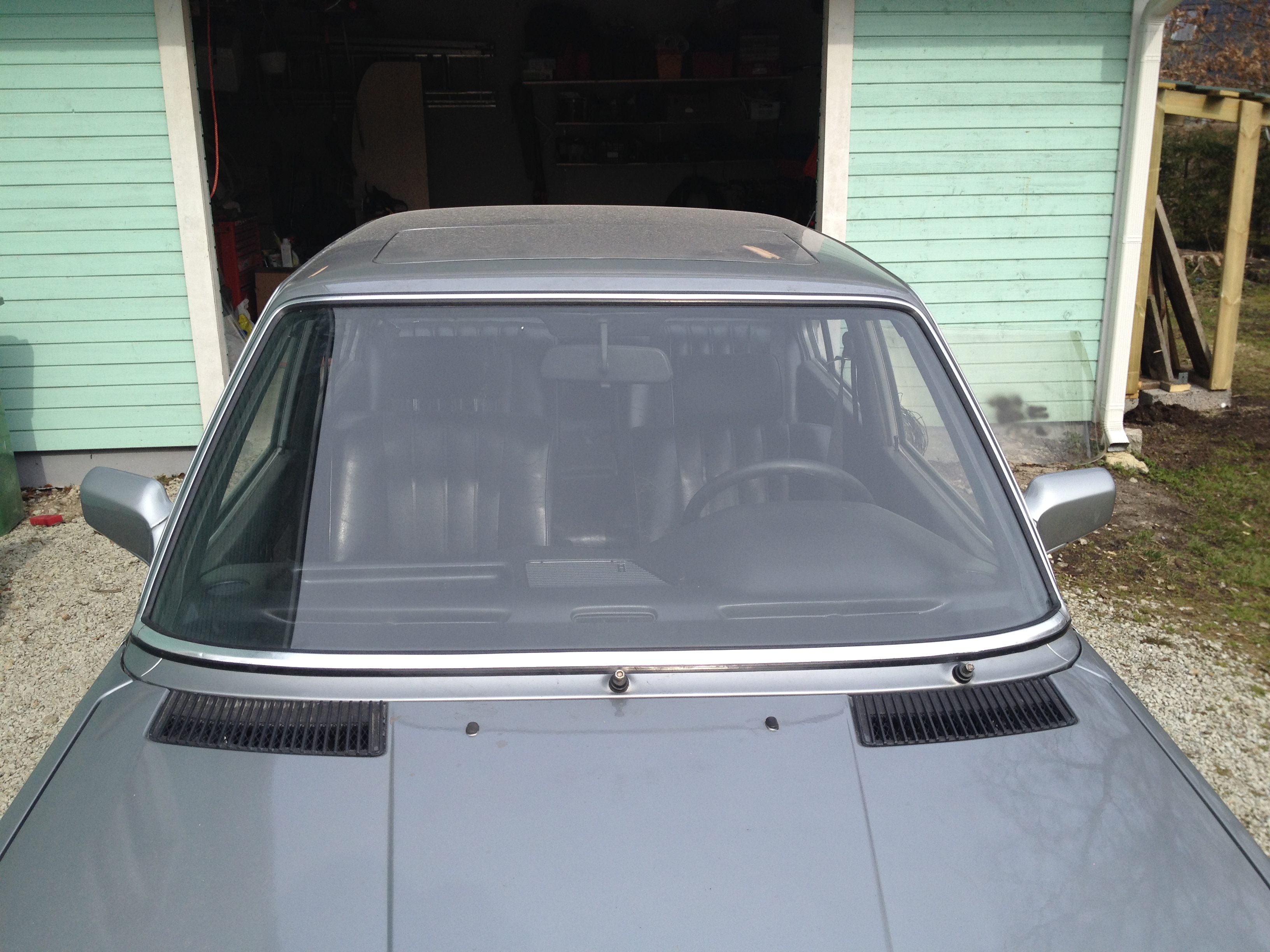

Eile sai külge uus esiklaas, samuti vajalikud liistud. Klaasi panek käis kiiresti- tihend kere külge, seebiveega kokku, klaas alt tihendisse ja siis ühest otsast edasi. Kuna õiget tööriista polnud, võttis kõige rohkem aega ülemise liistu panek, mida oli käepärastest vahenditest kõige parem võinoaga omale kohale udjada. Siin kohal suured tänud abimeestele.
Klaas ees, sai täna teha esimese korralikuma prooviringi, et maitsta selle talve töövilju ning esimesed muljed on väga head- sillad on head vaiksed, pidurid head ning kuskilt ei vuhise ega sahise.

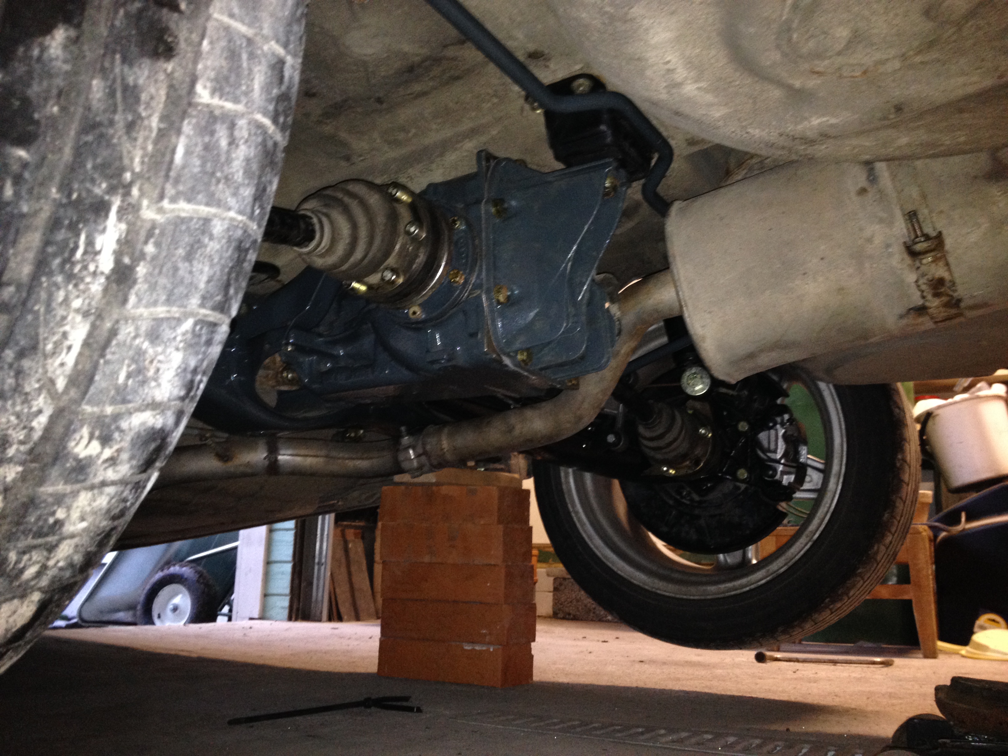

Auto on nüüd komplektne
- värskenduse läbinud tagasild
- IMG_1662.JPG (2.28 MiB) Vaadatud 18428 korda
- IMG_1677.JPG (3.16 MiB) Vaadatud 18436 korda
- IMG_1682.JPG (3.62 MiB) Vaadatud 18436 korda

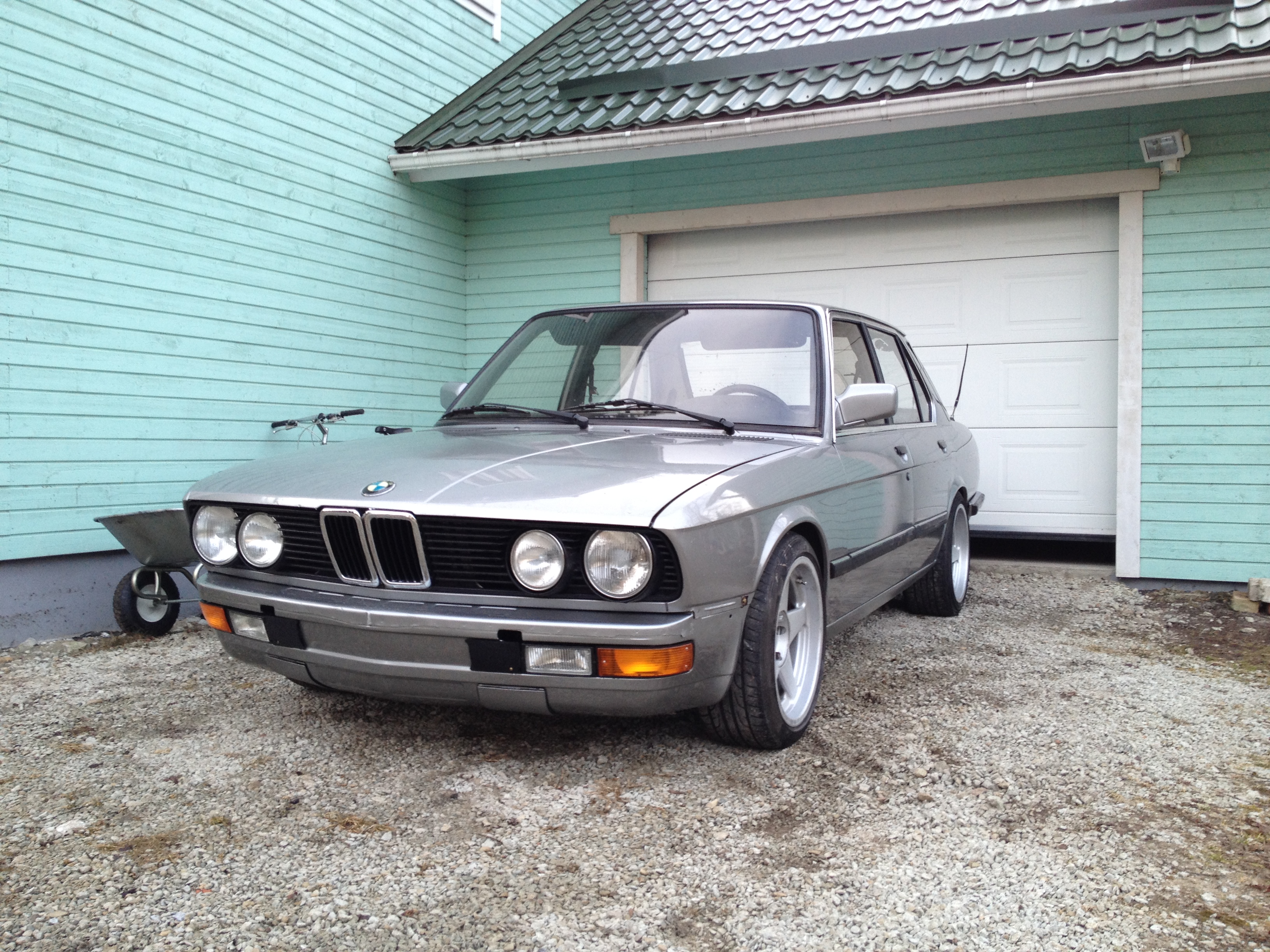

Selle hooaja ettevalmistustega olen lõpule jõudnud, suuremaid töid enam hetkel plaanis pole ja loodan suve rahulikult ära kruisida.
- IMG_1808.JPG (1.75 MiB) Vaadatud 18287 korda

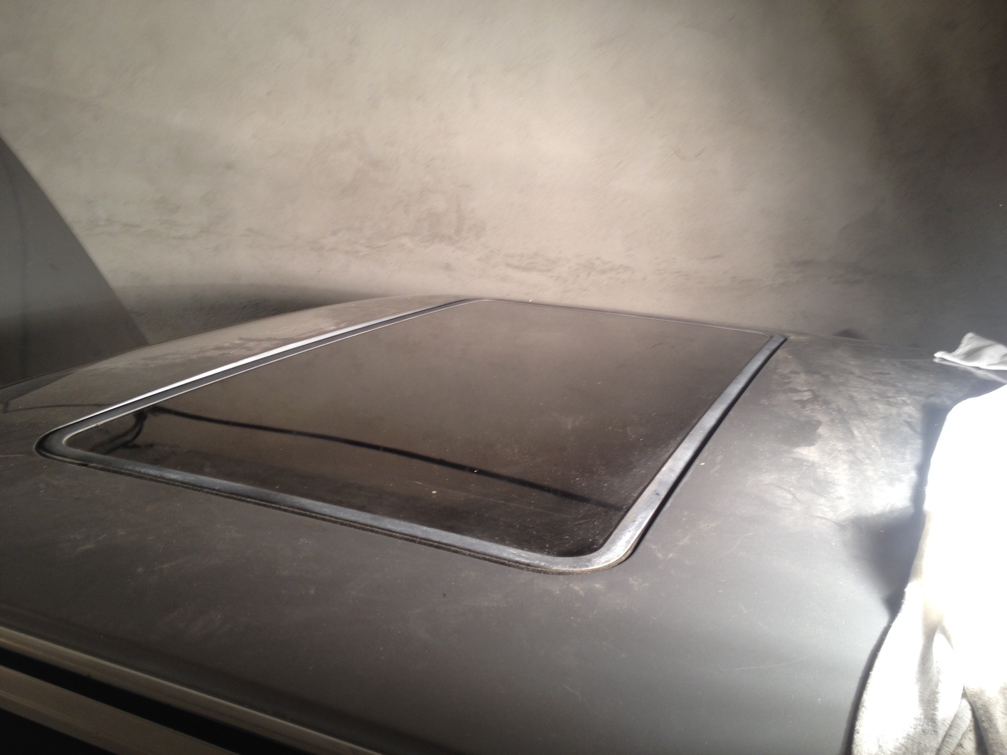

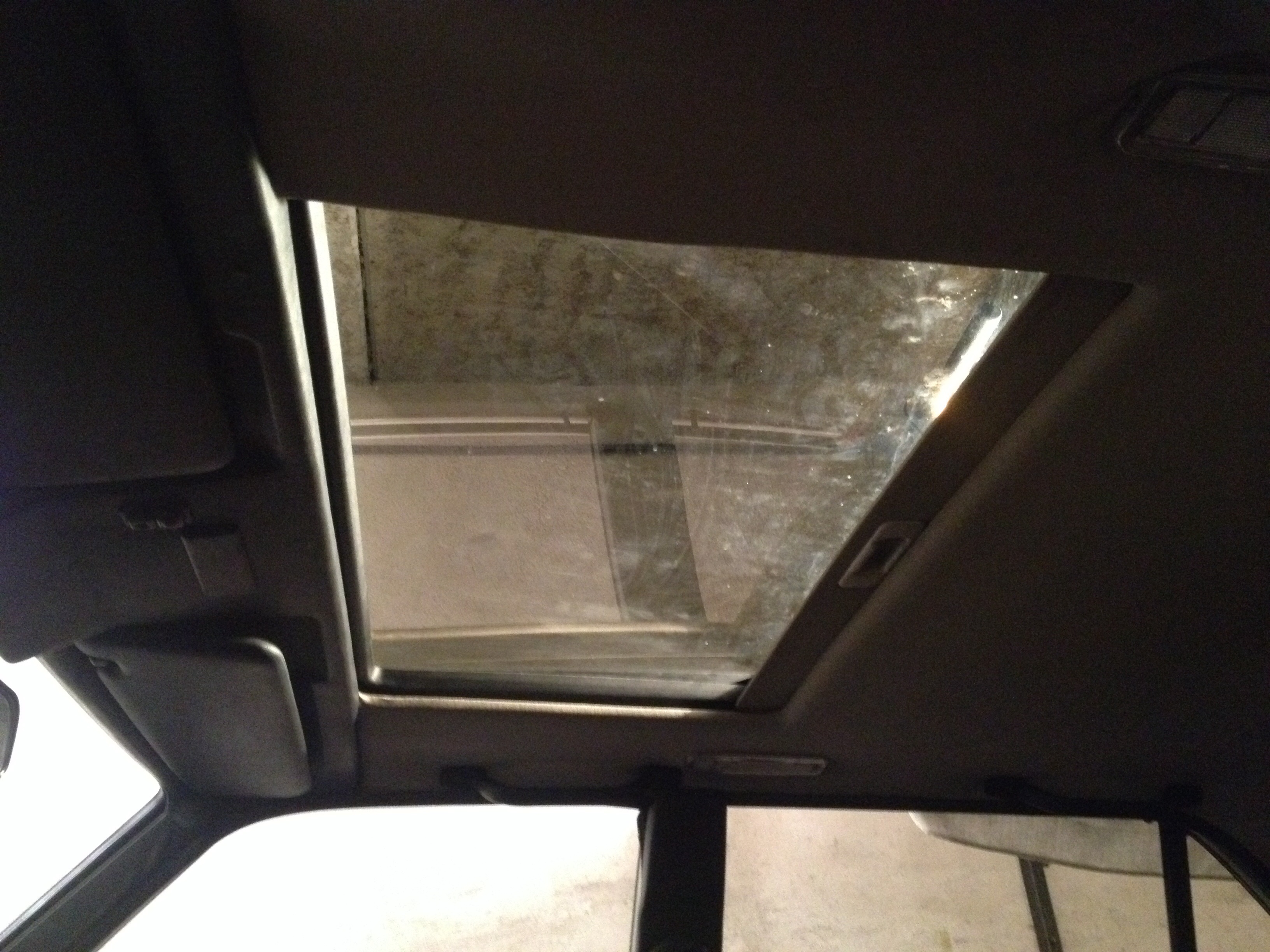

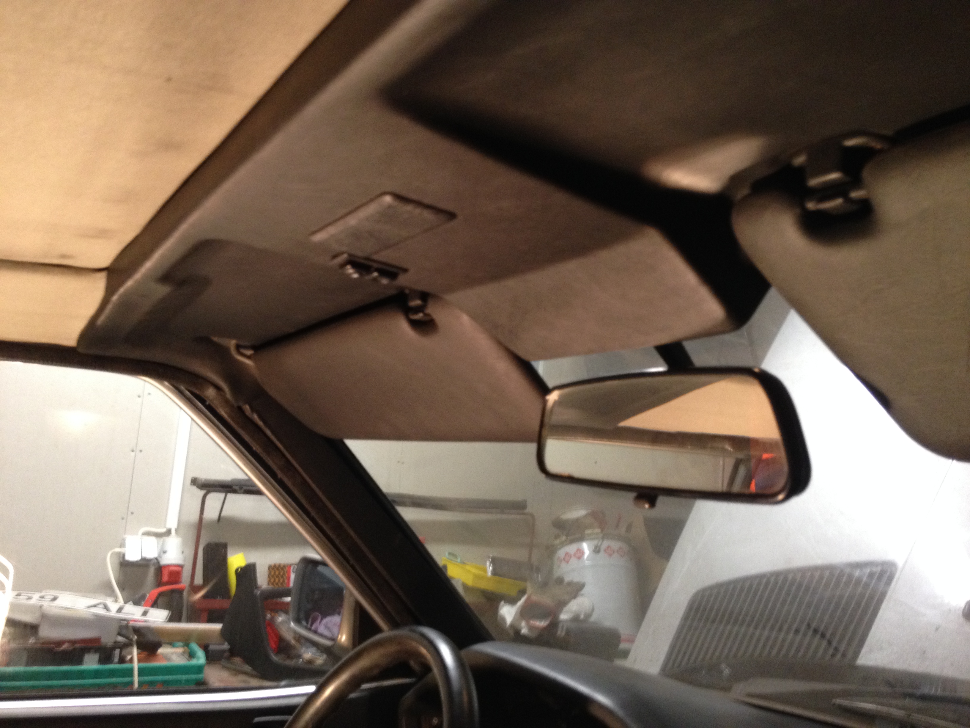

Tere, selle aasta esimene missioon sai täidetud- klaasist katuseluuk külge pandud. Palju oli mässamist, aga sai päris hea. Kõik toimib ja olen rahul.
Edasi läheb töö esiosas. Nimelt mootoriruum läheb liivapritsi, paar kohta keevitada ning uus värv selga. Uude tuppa istub ka uus mootor- m20 2.7l stroker.
Samuti teeb korda esisilla- detailid pritsi ja värvi, väsinud osad vahetada.
