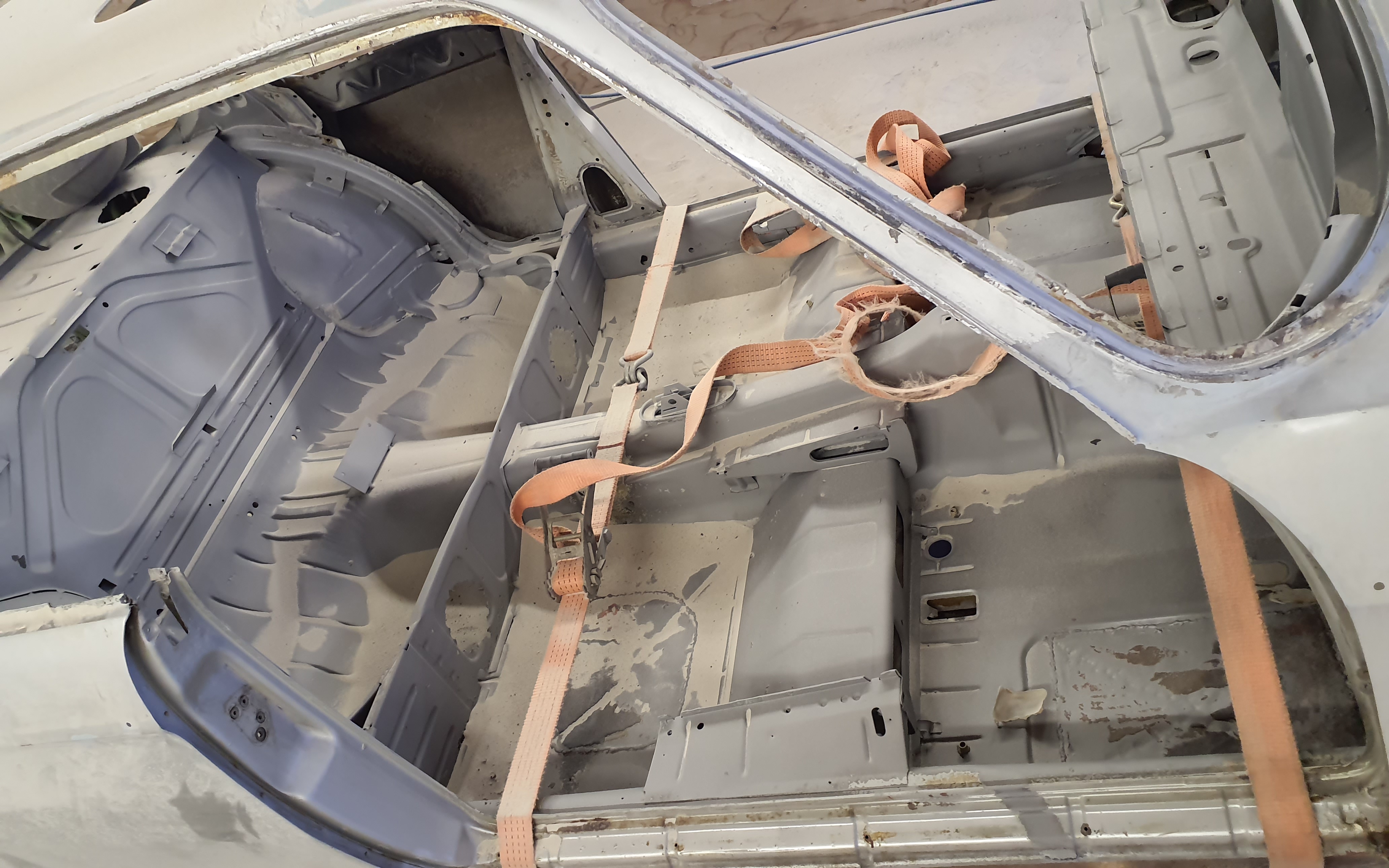

Re: BMW 3.0 CS `72a
See on küll vägev projekt. Kas mingid muistsed keretööde jäljed on alumise ringi peal näha?
Kas viitsid natuke pikema loo ka kirja panna, mis selle masina taust on ning kuidas Eestisse sattus?

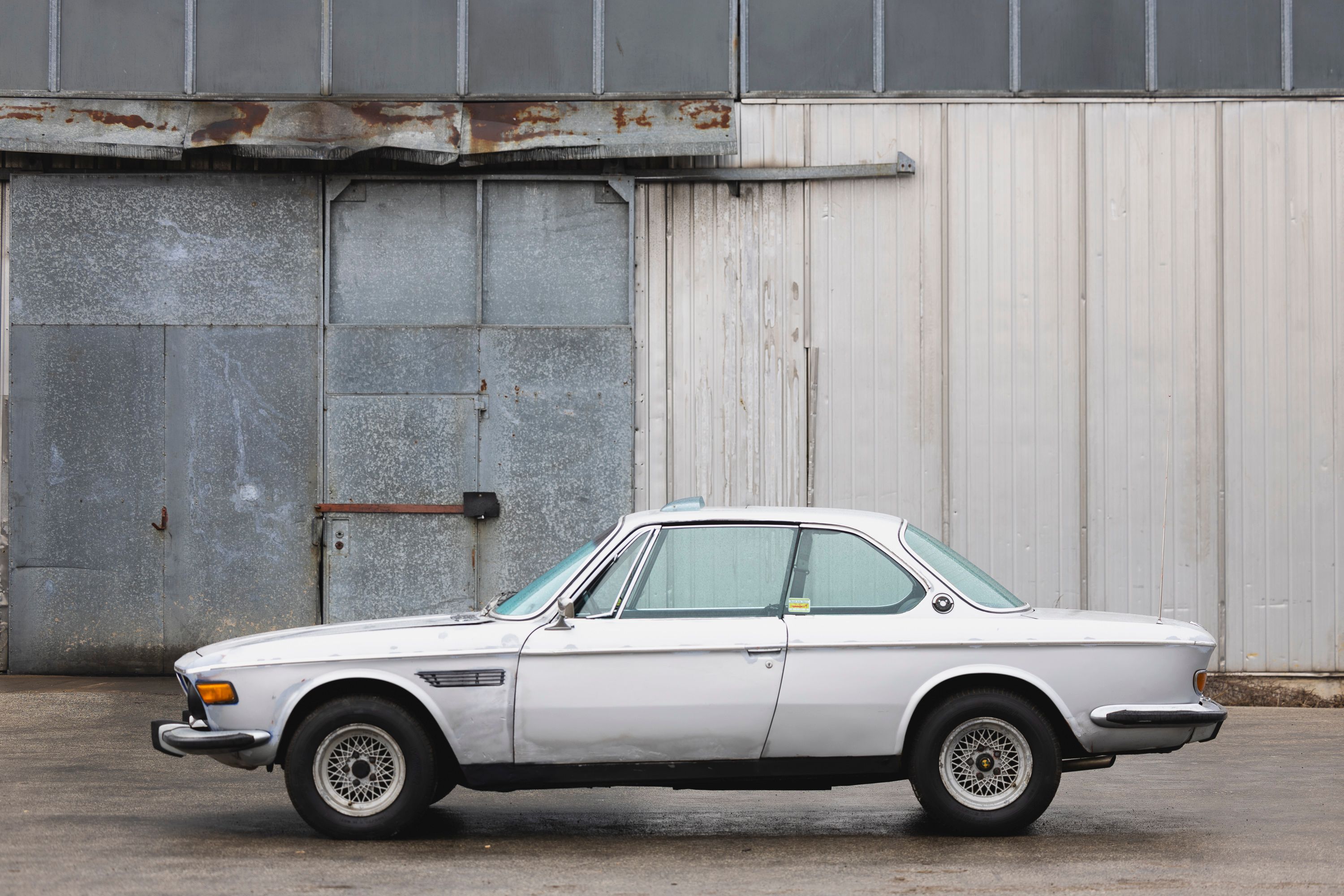

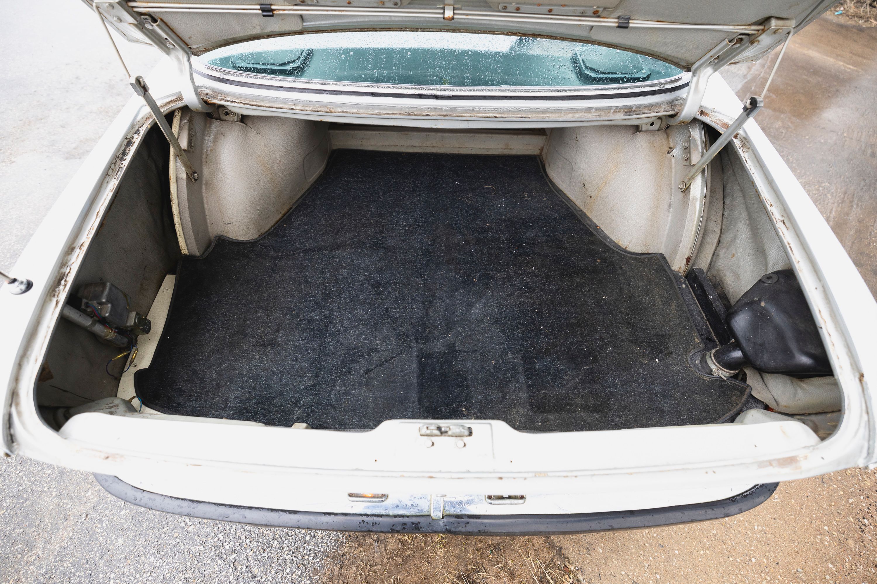

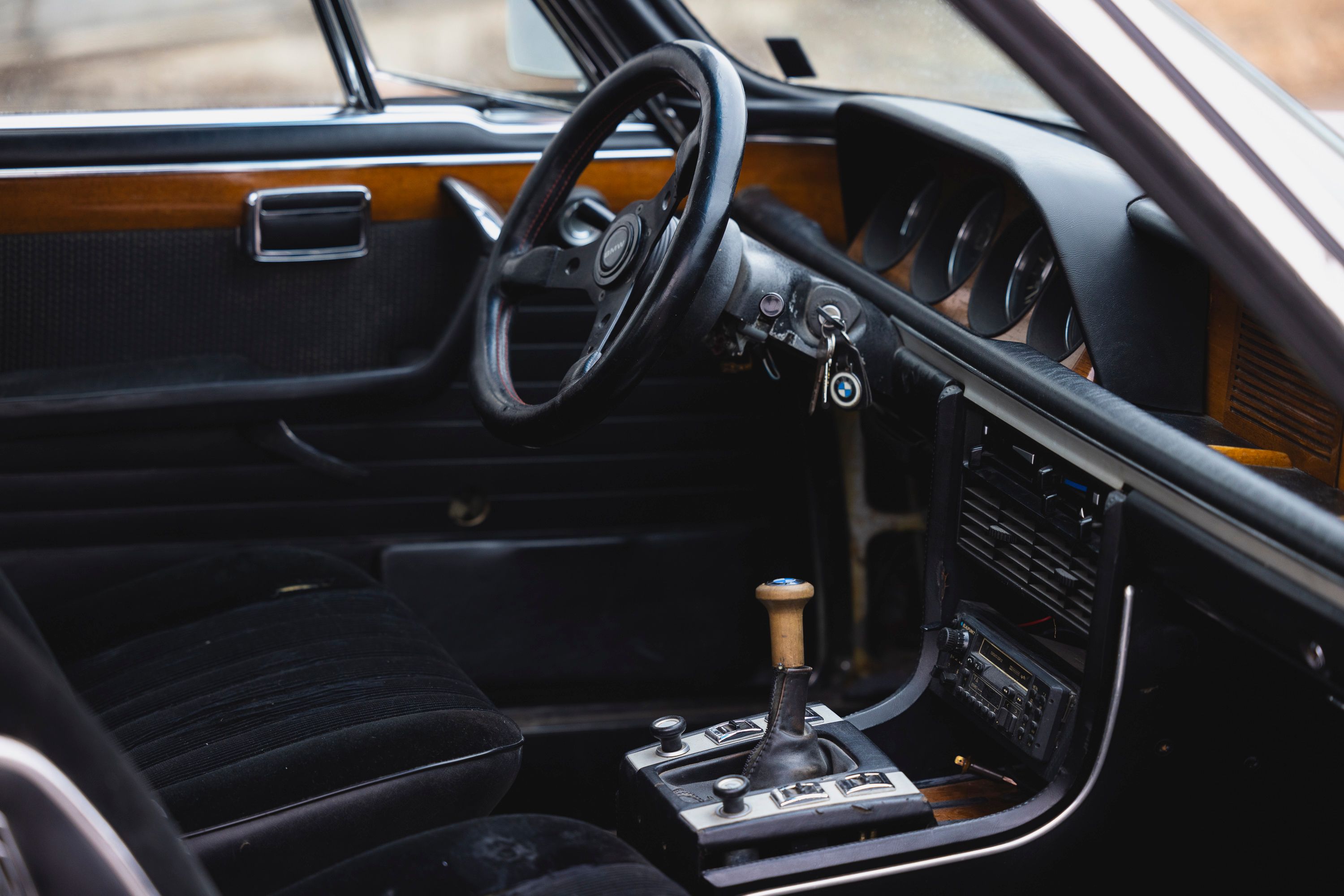

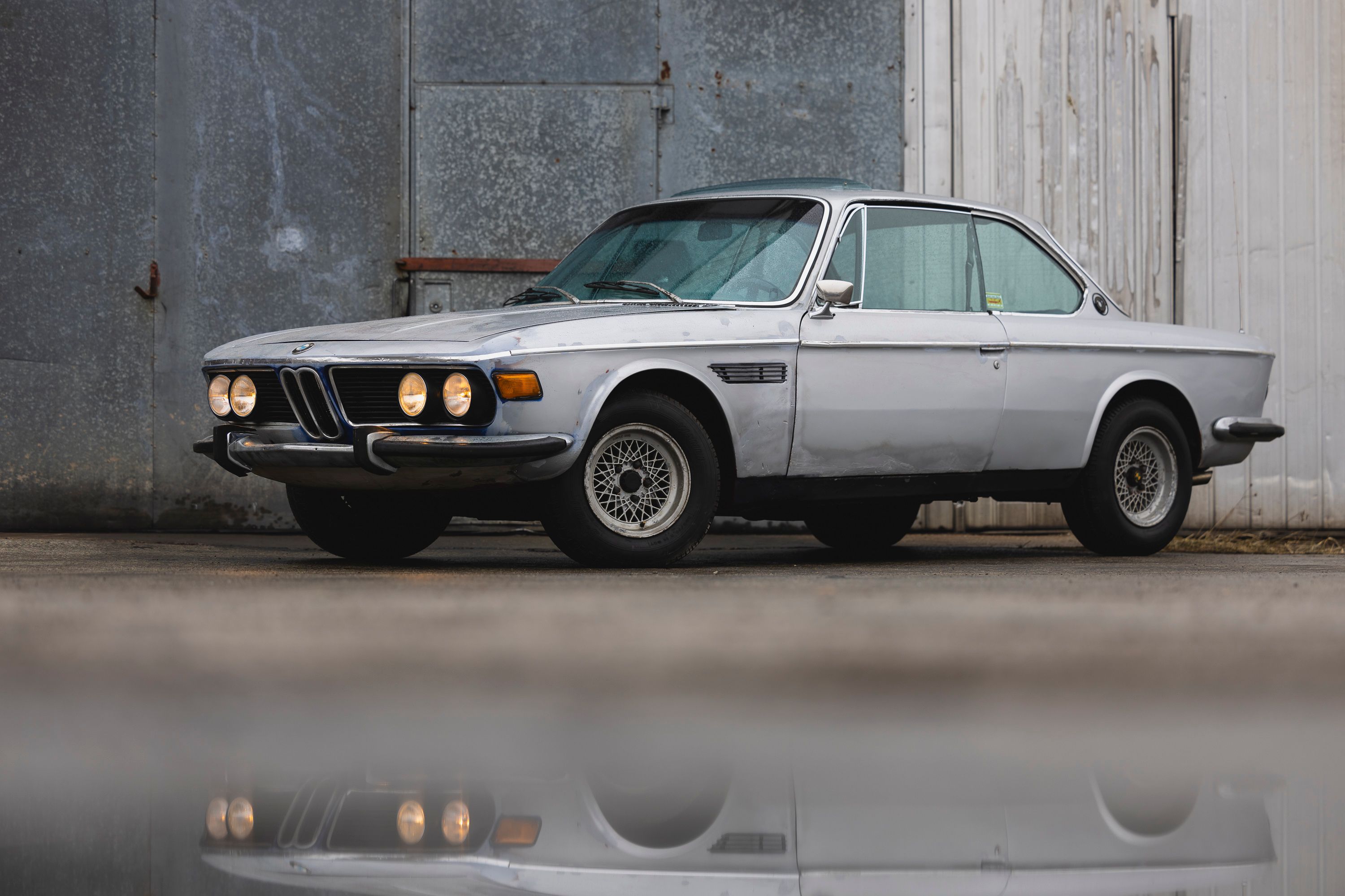

Tere kõigile vanatehnikahuvilistele.
Auto müügikuulutuse leidsin blocekt.se keskkonnast. Kirjutasin ja helistasin, sain mõned lisapildid ja natuke infot, leppisime hinna kokku ja sõit Malmösse võiski alata. Läksin hea sõbra ja enda autoga treiler sabas Tartust Klaipedasse ning sealt laevaga Malmösse. Auto oli nn valmis pandud, rehvid olid täis ja üleliigseid asju tee peal ees ei olnud. Kontrollisin numbrid ja dokumendid üle ning auto sai suhteliselt väikese vaevaga treilerile. Omanik jõudis veel mulle näidata paari müügisolevat masinat (MB 450slc, BMW e3 ja e23 745ia). Õhtuks jõudsin tagasi sadamasse ning hommikuks taas Klaipedasse.
Auto ajalugu ei ole päris selge (vin 2210317, kui kellelgi on infot siis oleksin väga tänulik).
Auto ise peaks olema toodetud 1972 ning registreeritud uuena Rootsis 1976. Viimane sõit väidetavalt tehtud 1997, peale mida seisnud kuuri all.

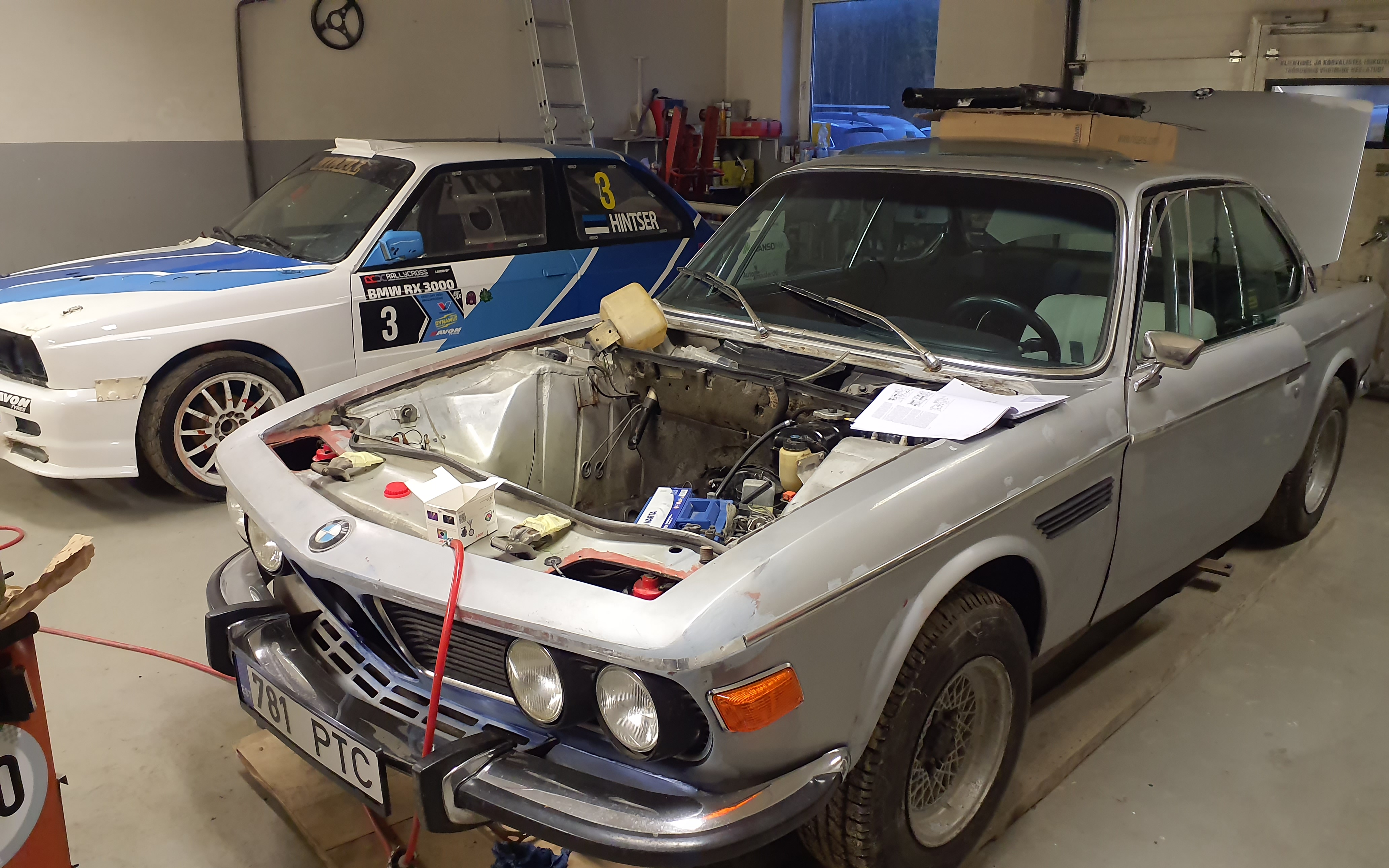

Auto oli ostes osaliselt lahtivõetud ja alustatud keretöödega. Ma värvisin ta ise aerosooliga ühtlasemaks ja panin kokku kuidagi moodi. Eesmärk oli auto arvele saada ja see mul ka õnnestus.
Järgmine eesmärk on mootor tööle saada ning proovitiir teha.

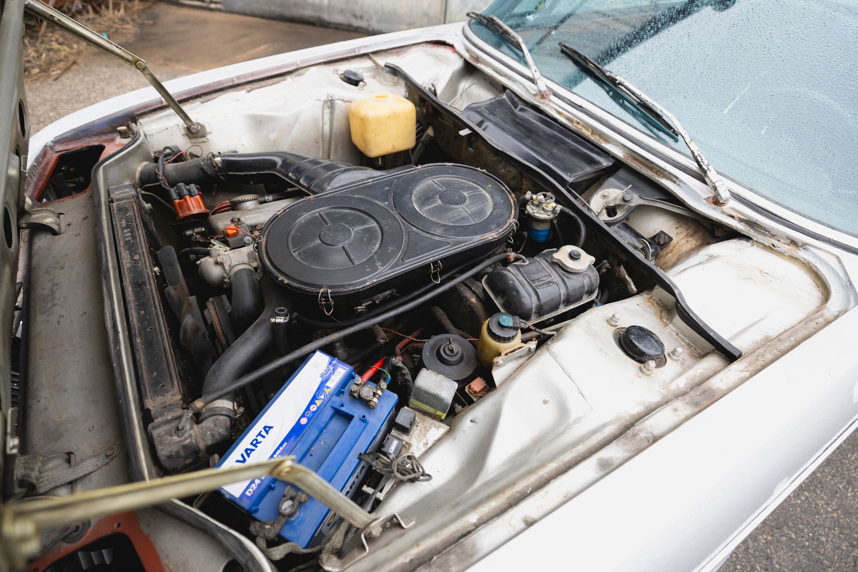

Puhastasin mootori väljast enamaltjaolt ära ja kepsu ei märganud. Starteri sain ka hooldusest kätte ning külge tagasi. Nüüd vaja kompressioonid ära mõõta.
Tundub et keegi on sealt kunagi karpad ära virutanud. Need mis autoküljes on sinna lihtsalt visatud augutäiteks ning jagaja on täiesti puudu.
Olen jagaja otsingul. Mis te arvate kas panen originaali (kontaktidega), uuema m30 küljest või näiteks 123ignitioni oma.
Tänud kaasa elamast

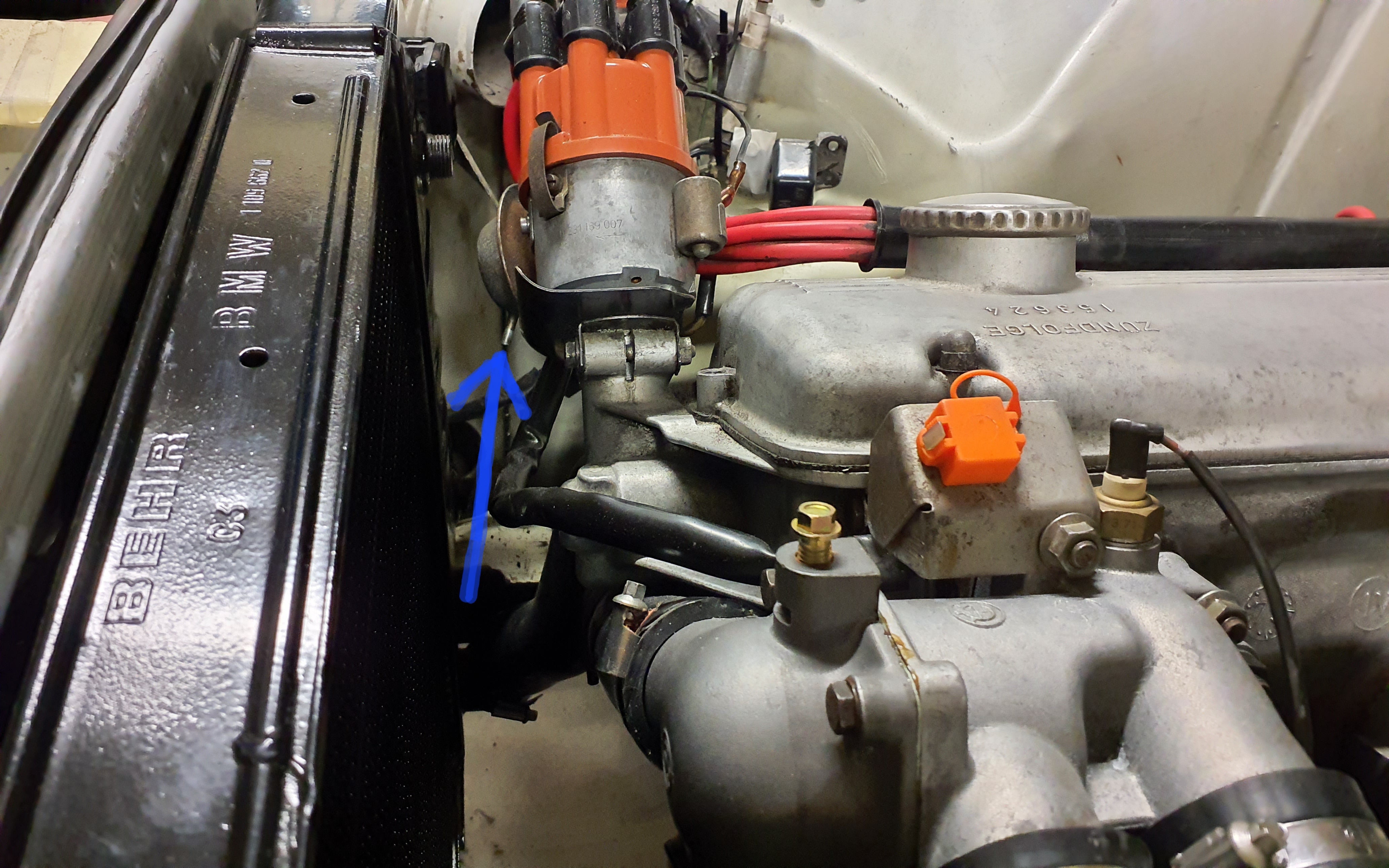

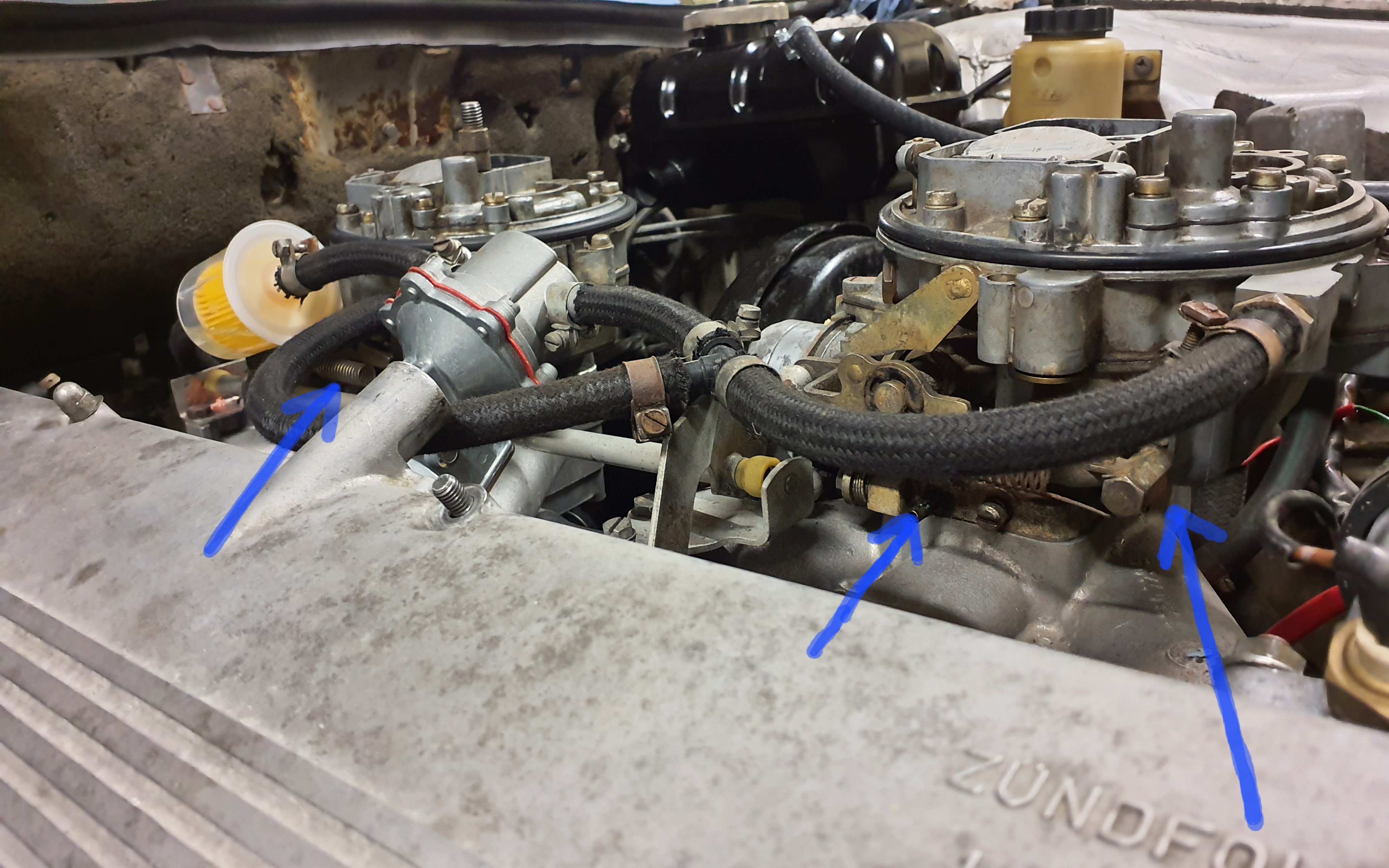

Paar päeva tagasi andis mootor elumärke. Nüüd vaja jahutus lõpuni kokku panna ning vaakum. Olen leidnud erinevaid lahendusi, aga nii nagu minul pole veel trehvanud. Tagumise karpa küljes on üks vaakumi ots mis lõpeb sisselaskes. Ning esimese küljes on kaks otsa, millest üks lõppeb sisselaskes ja teine on hetkel tundmatu. Lisaks siis üks ots jagaja küljes. Hetkel peal 80 aasta 528 jagaja.
Olen väga tänulik kui kellelgi on infot vaakumi õige asetuse kohta!

E23 olen näinud samasugust kahe karpaga sisselaset. Kas sealt ei saa vaakumi osas malli võtta?
Postitusi: 1418
Re: BMW 3.0 CS `72a
Mul 635 jagajasse läheb 2 vaakumvoolikut (reguleeritakse süüdet varajasemaks või hilisemaks). Sul need on küljes?

Mul läheb jagaja külge ainult üks voolik.

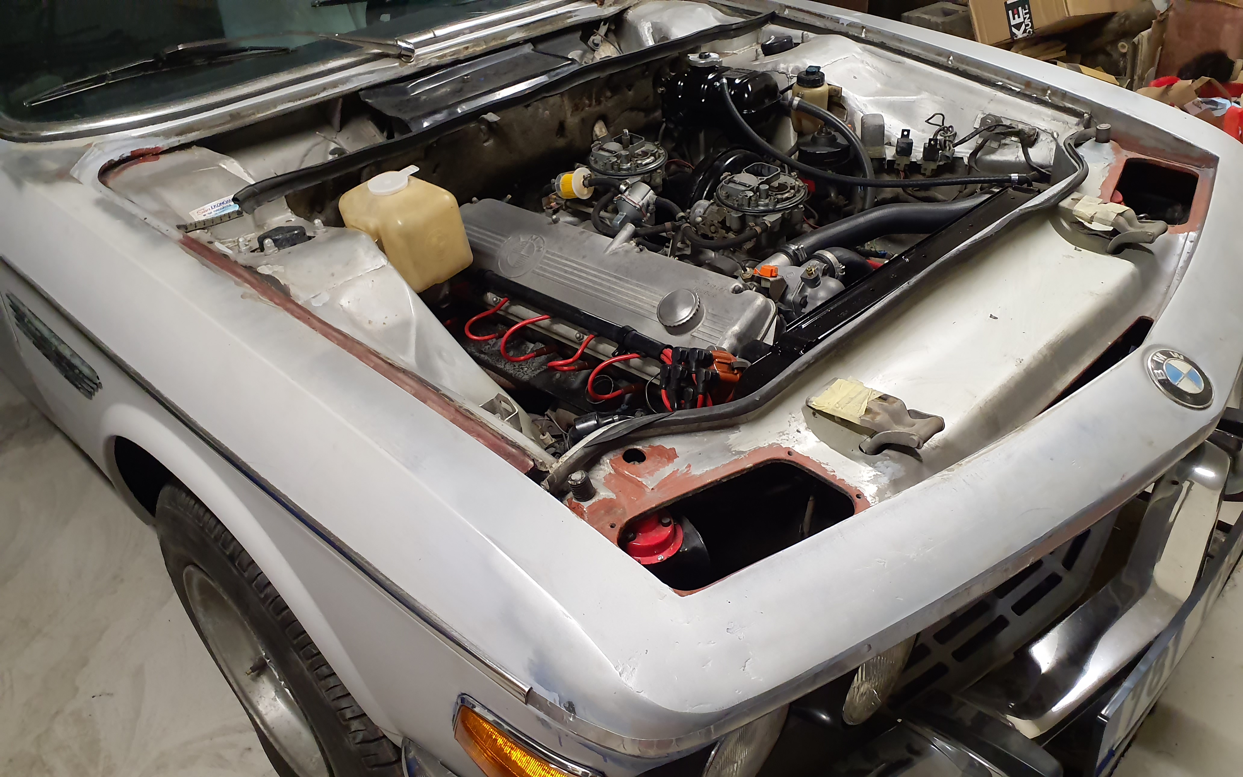

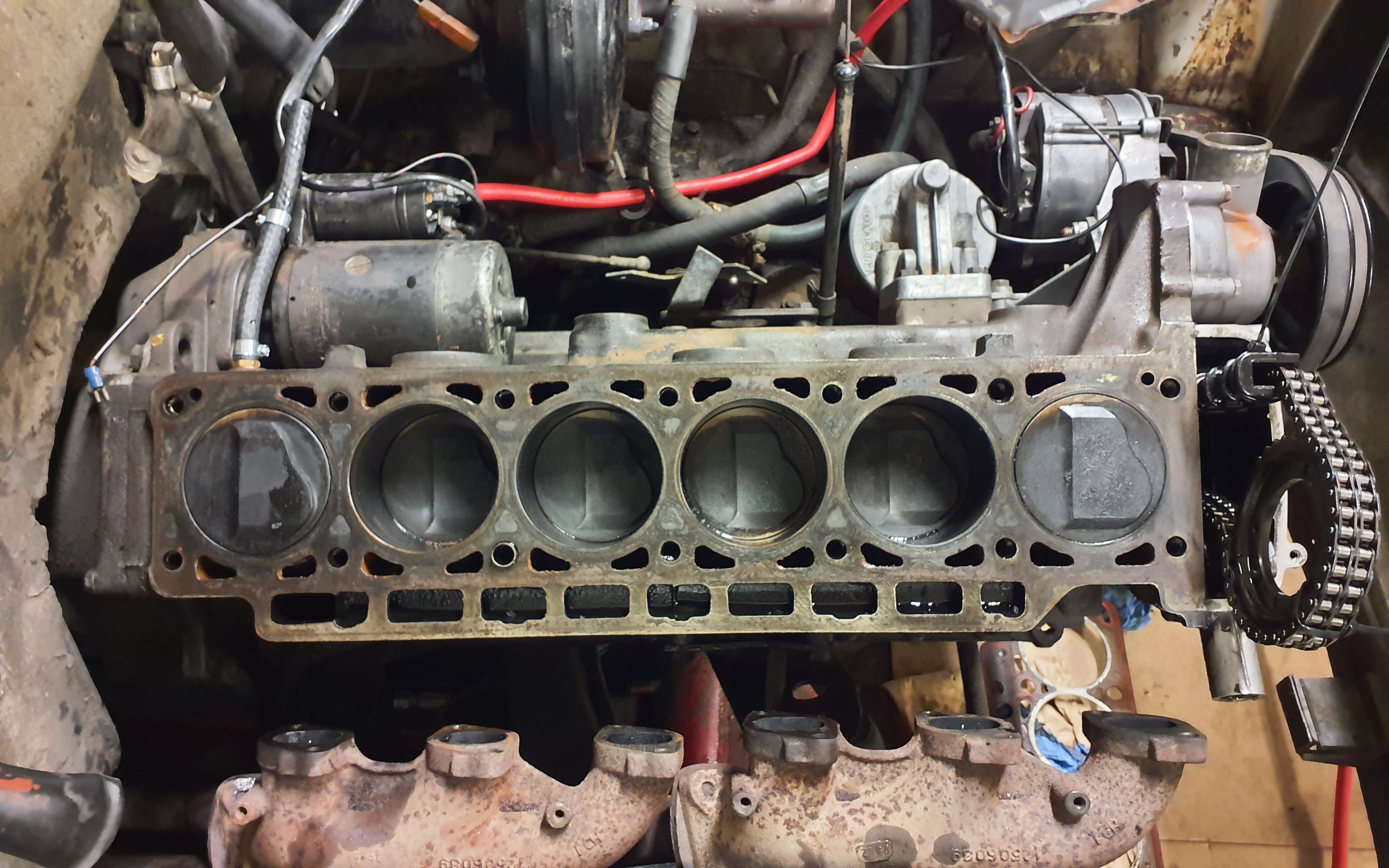

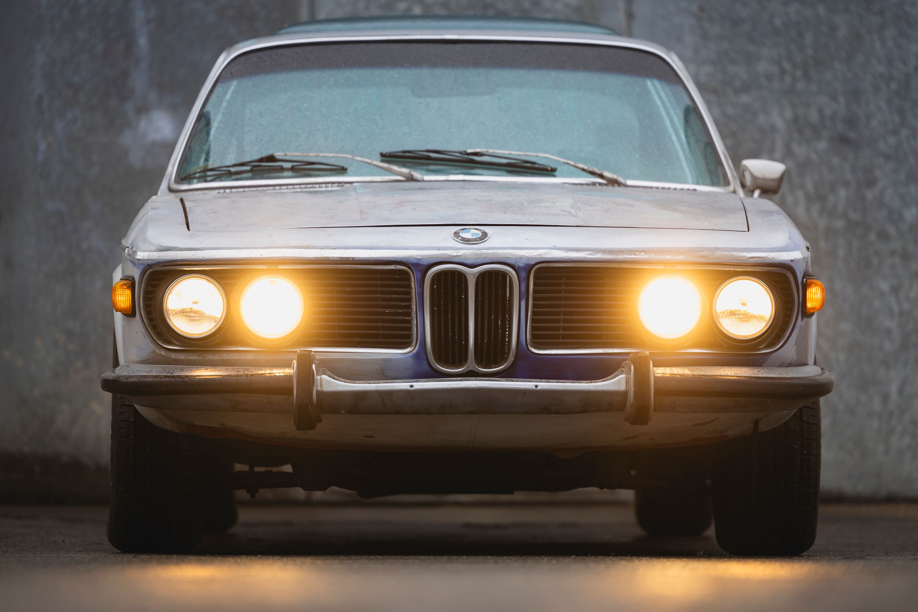

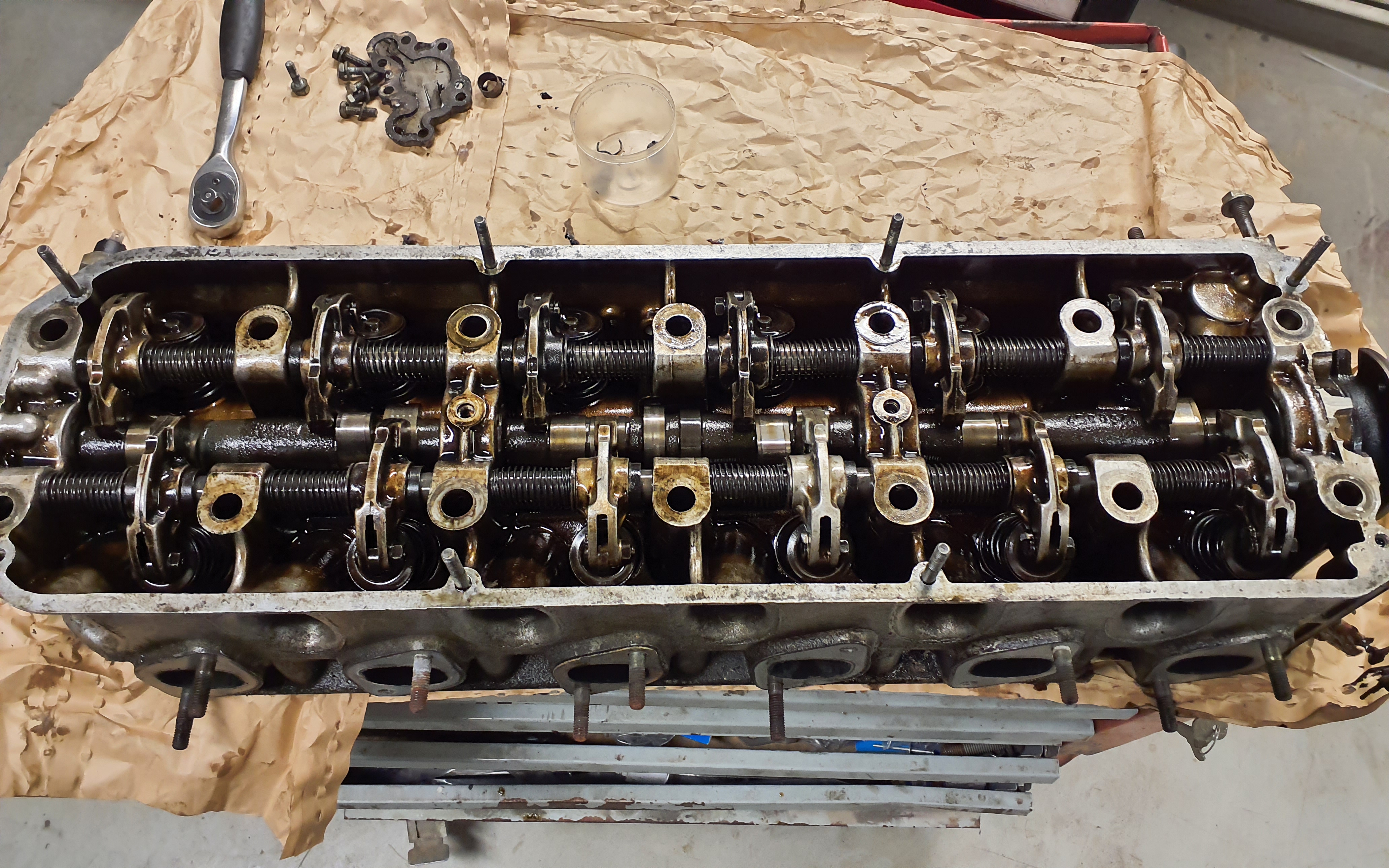

Nonii. Kütus on paagis ja näidikud töötavad. Jahutus on küljes ja vedelik sees. Mootor töötab, läheb pöördesse, temp püsib normis, tagant ei suitse, vedelikud ei segune, tühikäik on natuke kõrge, jätab kergelt vahele (vanad küünlad, juhtmed piibud, jagajakaas). Aga mure on selline, et väljalaskekollektorist tilgub õli. Ilmselt jõuab see sinna väljalaskeklapi tihendi vahelt. Ehk siis kaan maha.
Oskab keegi öelda mis W/N-is müüdaval plokikaanetihendil paksus on? Originaal vist 1,8mm?
Hetkel seis selline, käivitamise ajal oli õhupuhasti ka küljes ning hetkel vaakumid pimedaks tehtud.

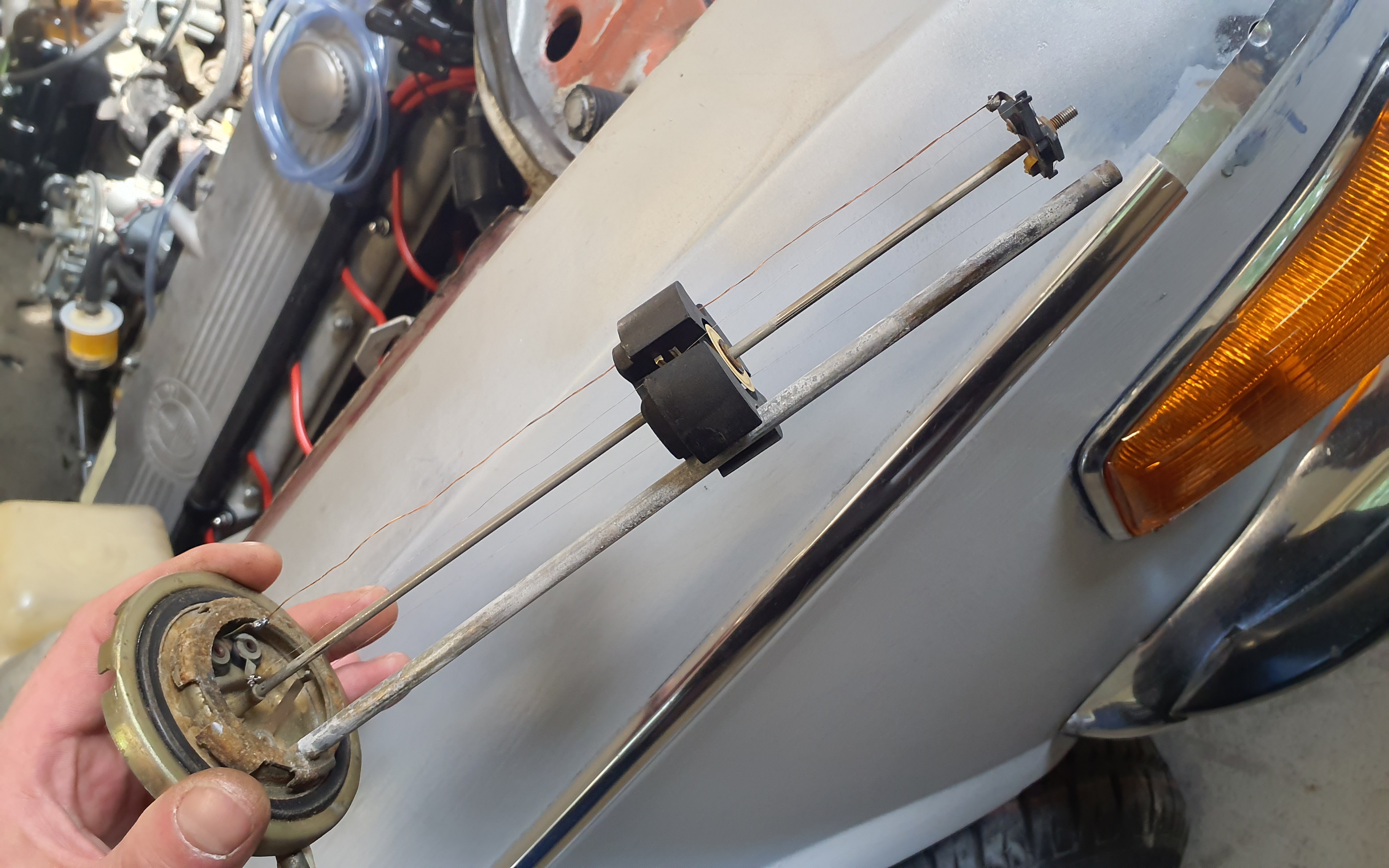

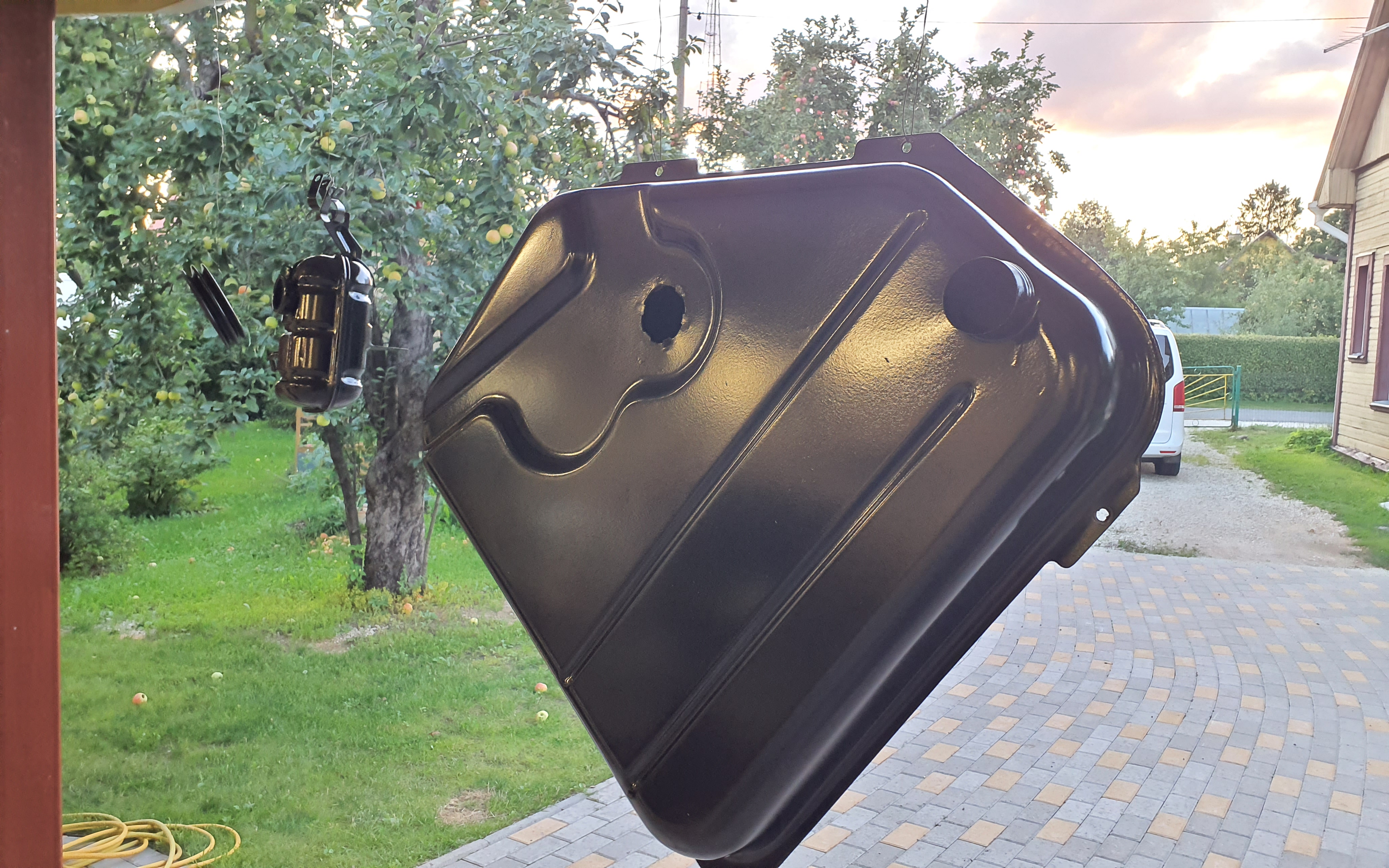

Kütusetaseme andur vajas tinutamist, nüüd töötavad nii näidik kui ka tuli.
528eA e28; 3.0 cs e9

Postitusi: 1418
Re: BMW 3.0 CS `72a
Kas tuleb suurem remont, kuidas kompressioonid silindrites olid?
siim528
Postitusi: 264
Liitunud: 05 Jaan 2005 01:11
Re: BMW 3.0 CS `72a
Postitus Postitas siim528 »
Kompressioonid olid salongi poolt alates 12.4 12.8 13.6 13.3 12.9 11.8

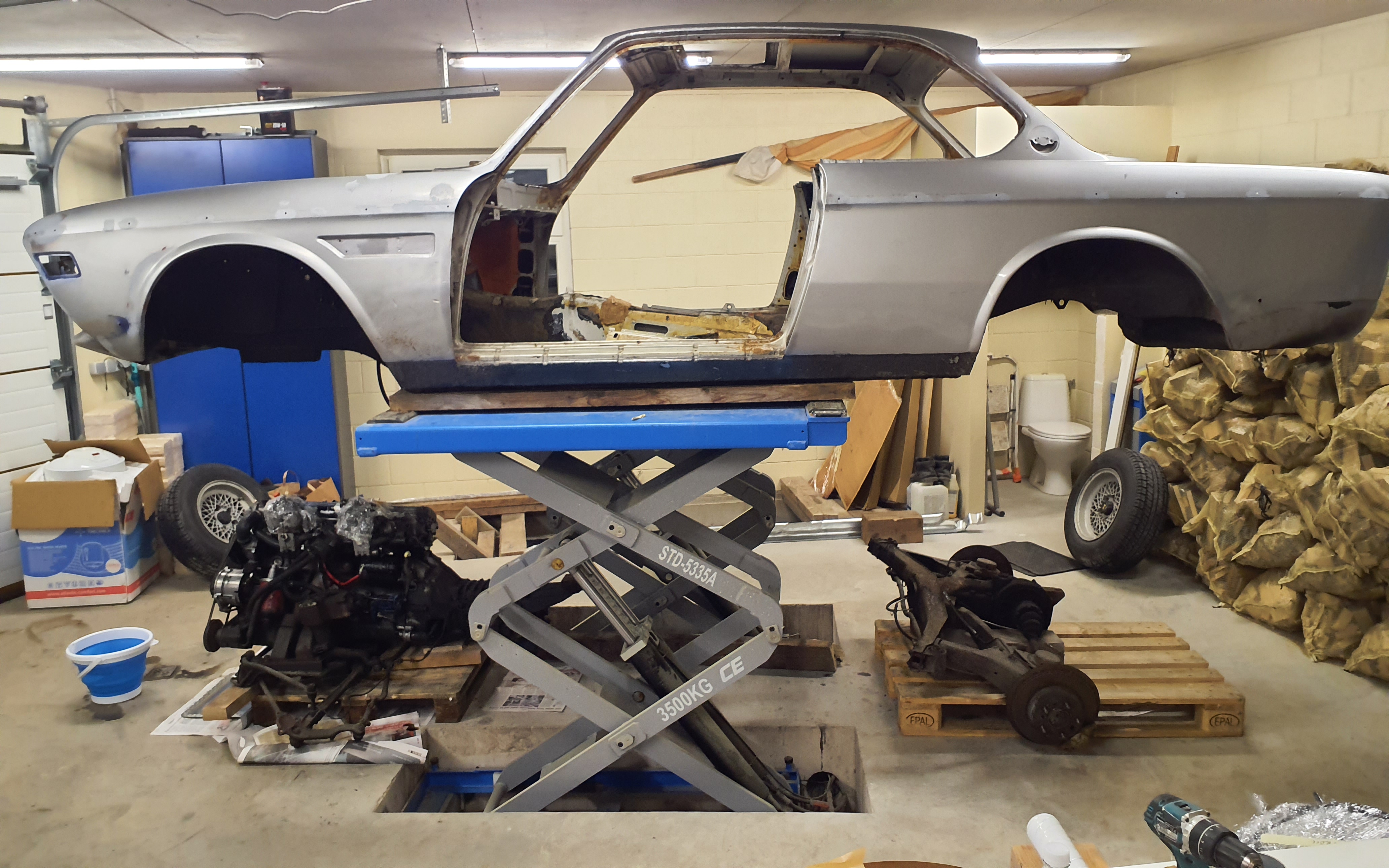

Sain mootori enam-vähem töökorda aga keretööde aeg pressis peale ja päris rahule ei jäänud. Karburaatorid vajaksid ikkagi lahtivõtmist (hetkel reguleerisin väljast niipalju kui oskasin) ja jagaja vajab tähelepanu. Eks vaatab edasi kui kere värvitud. Hetkel seis selline.

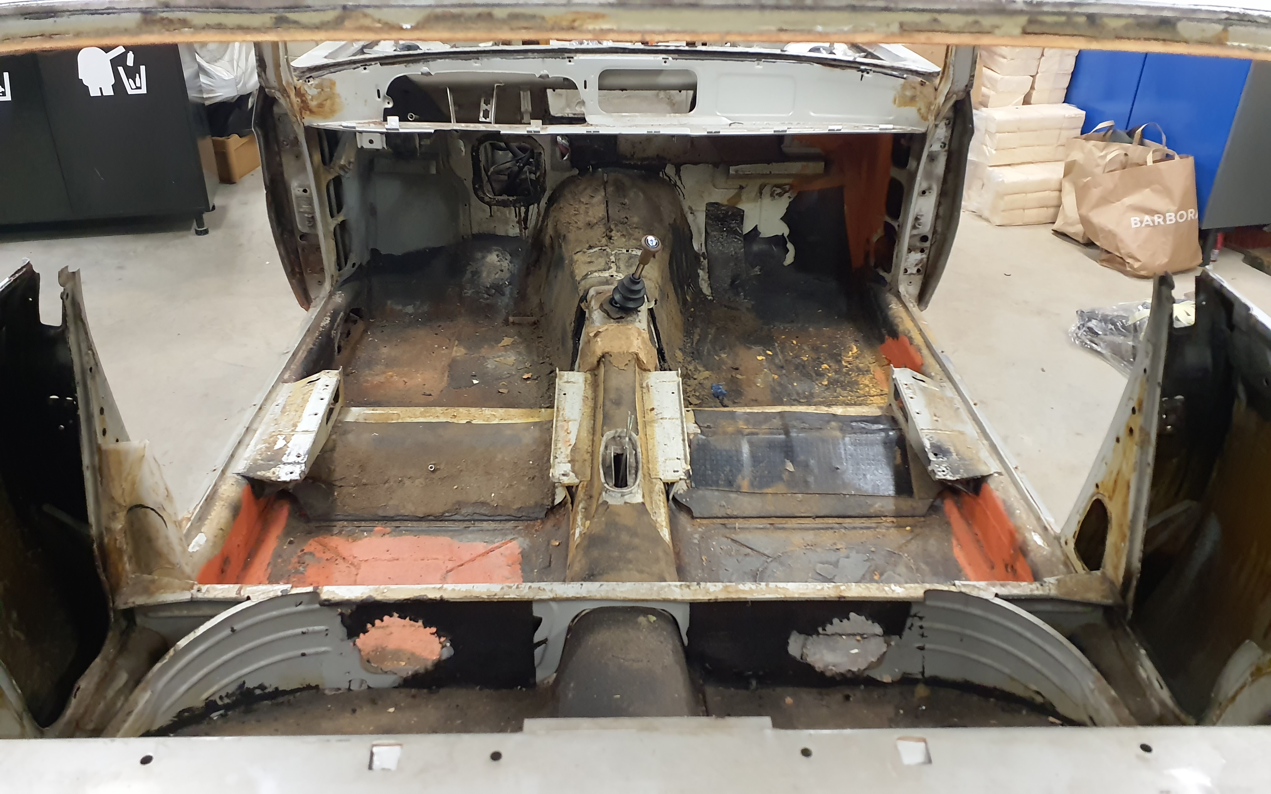

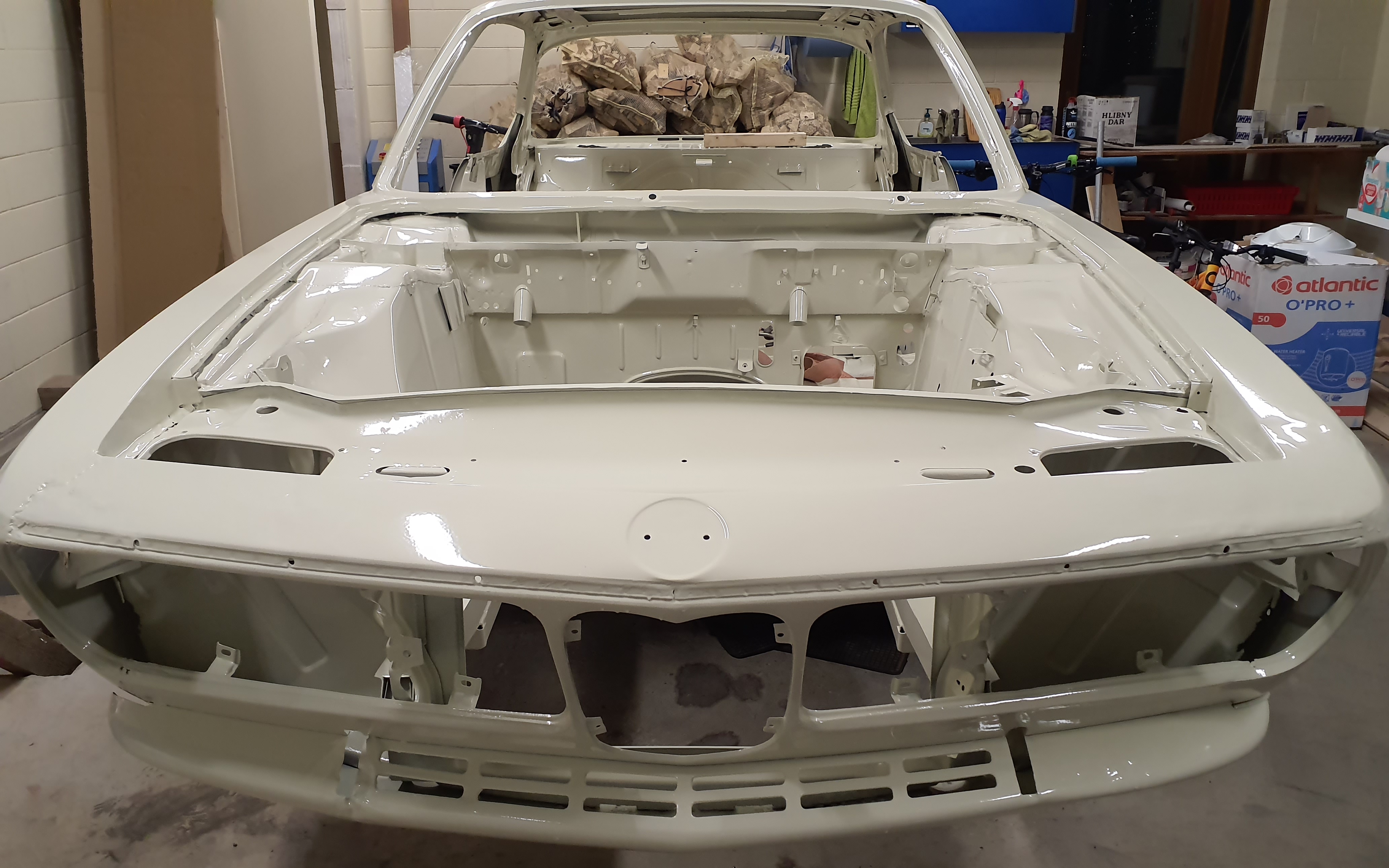

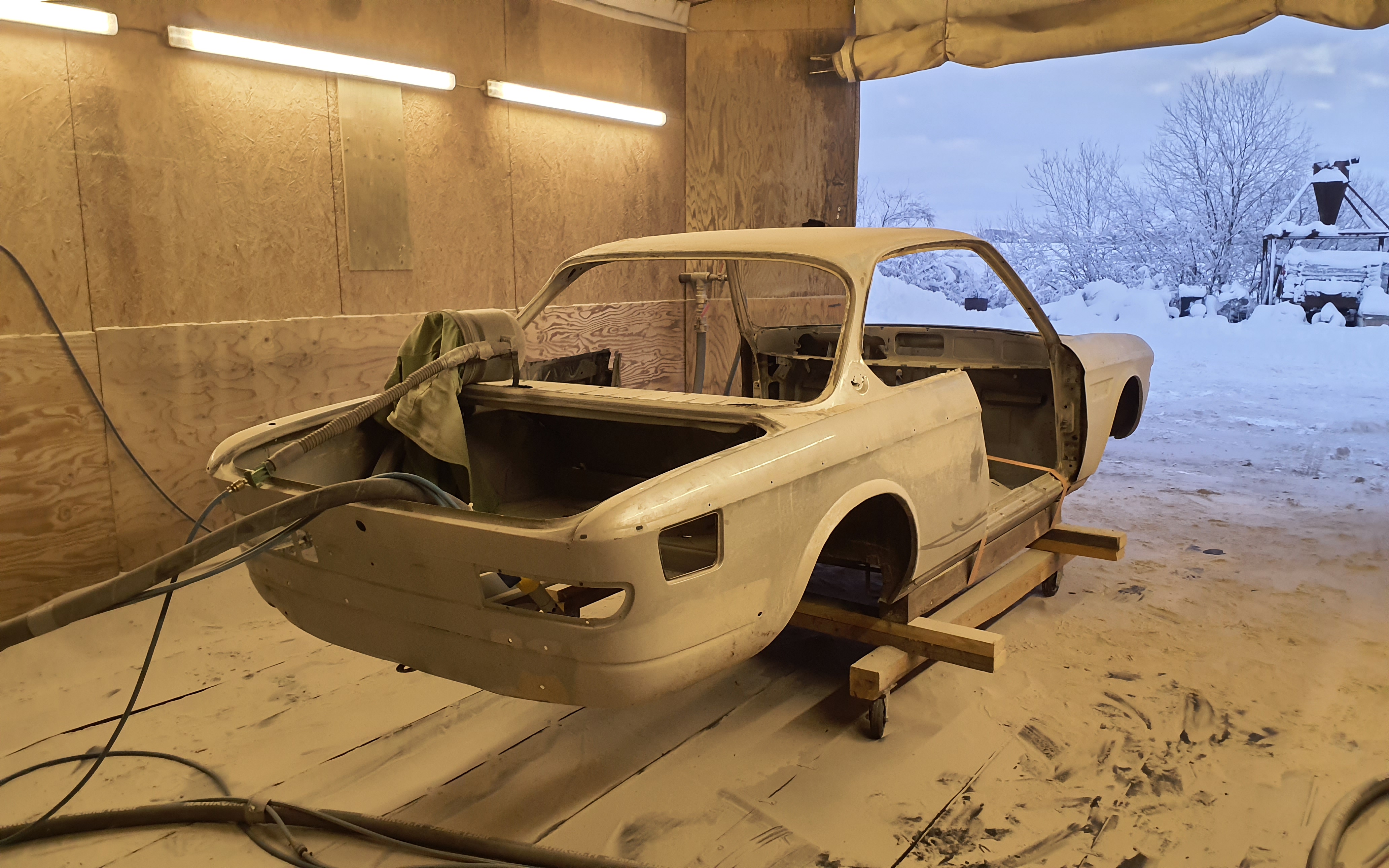

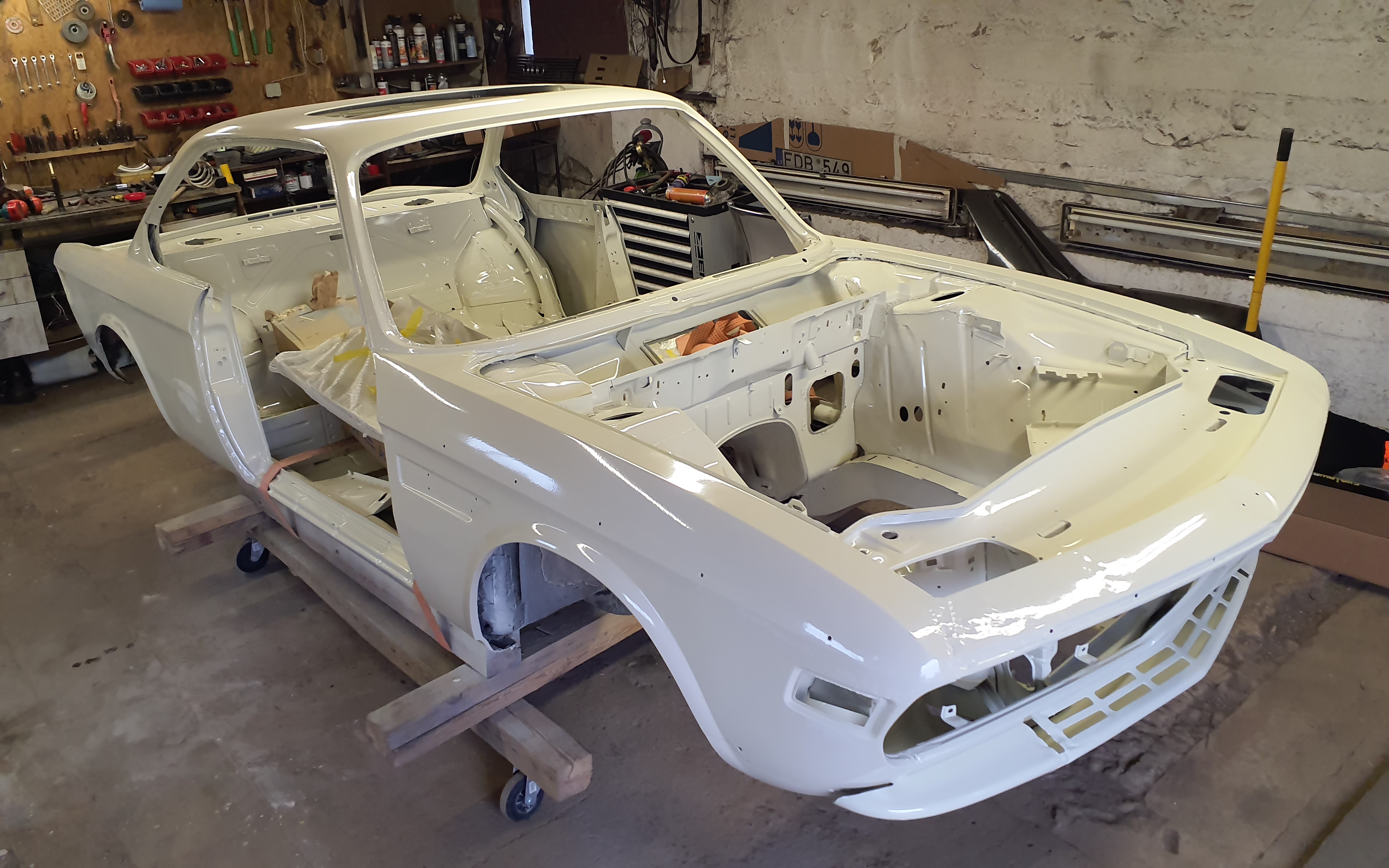

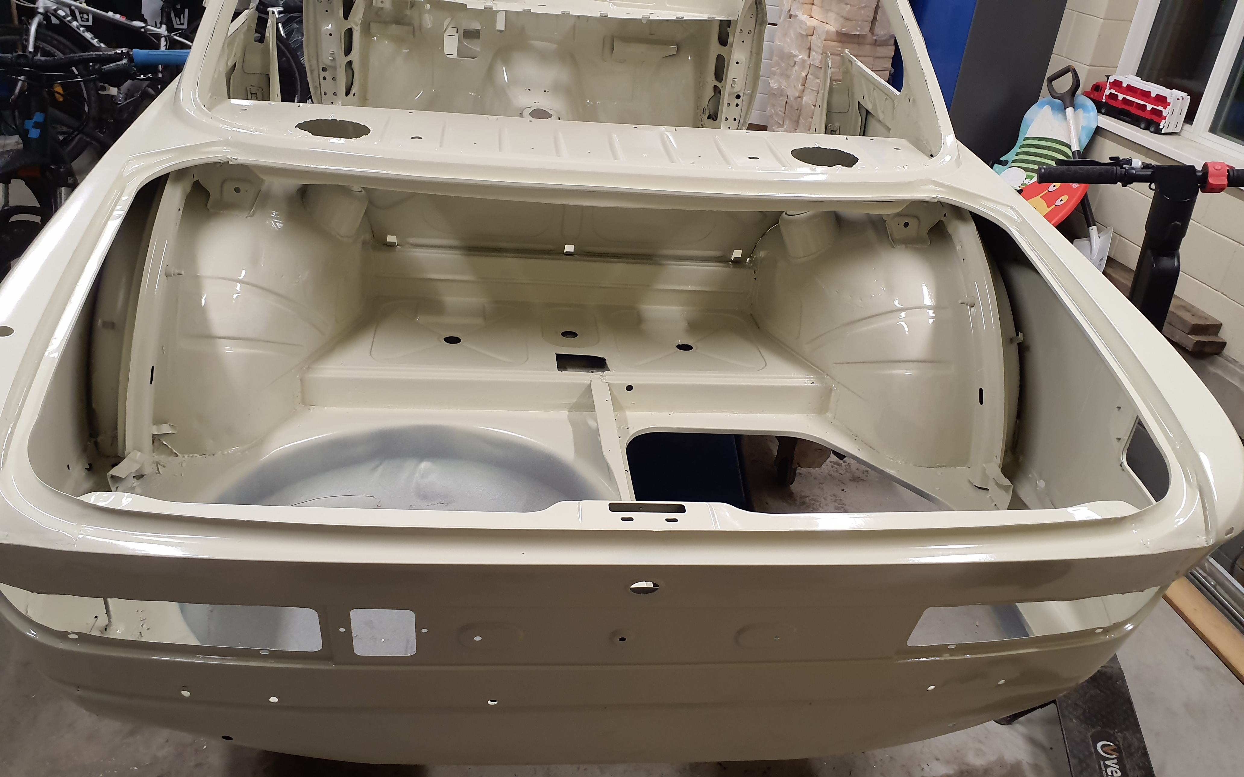

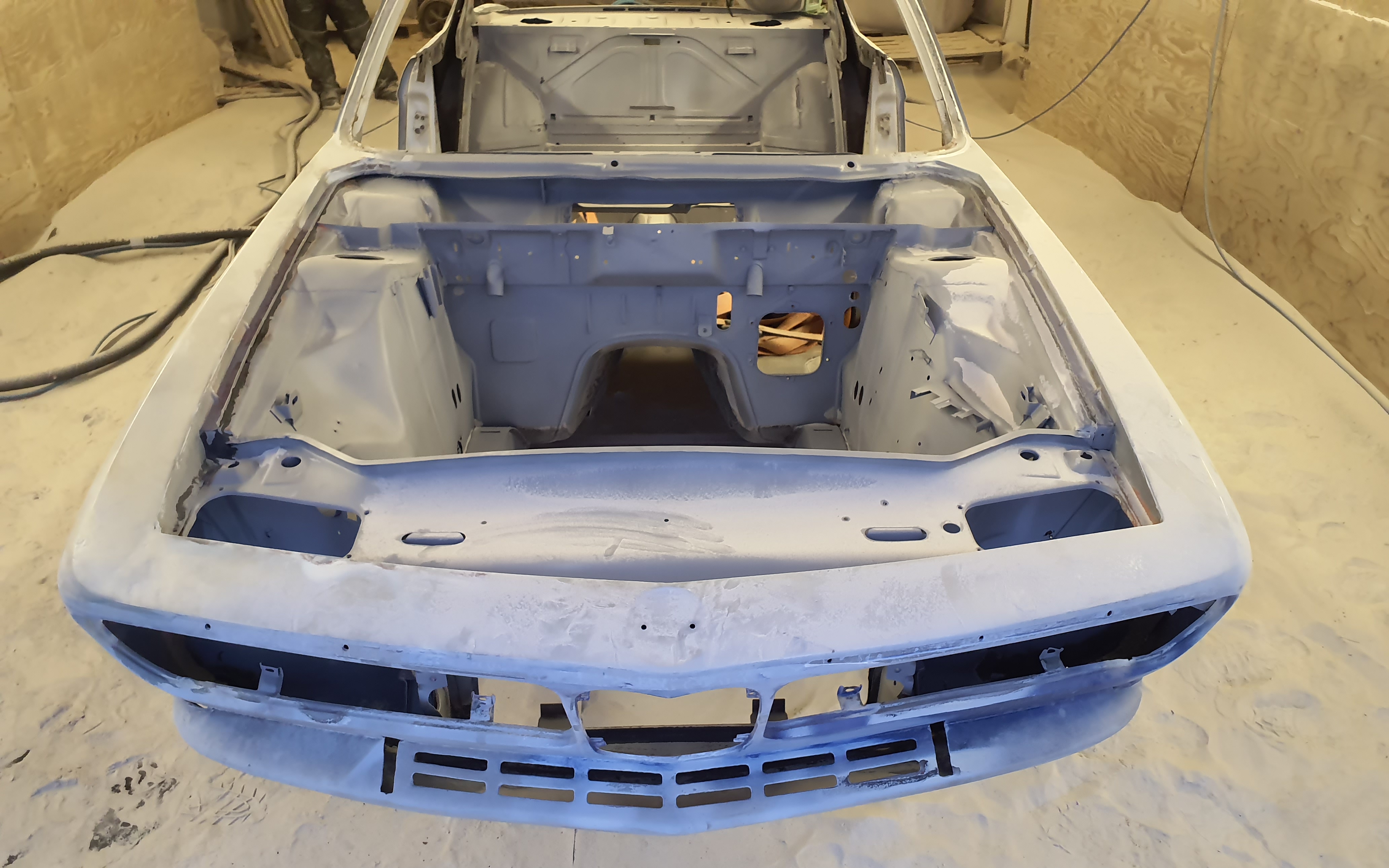

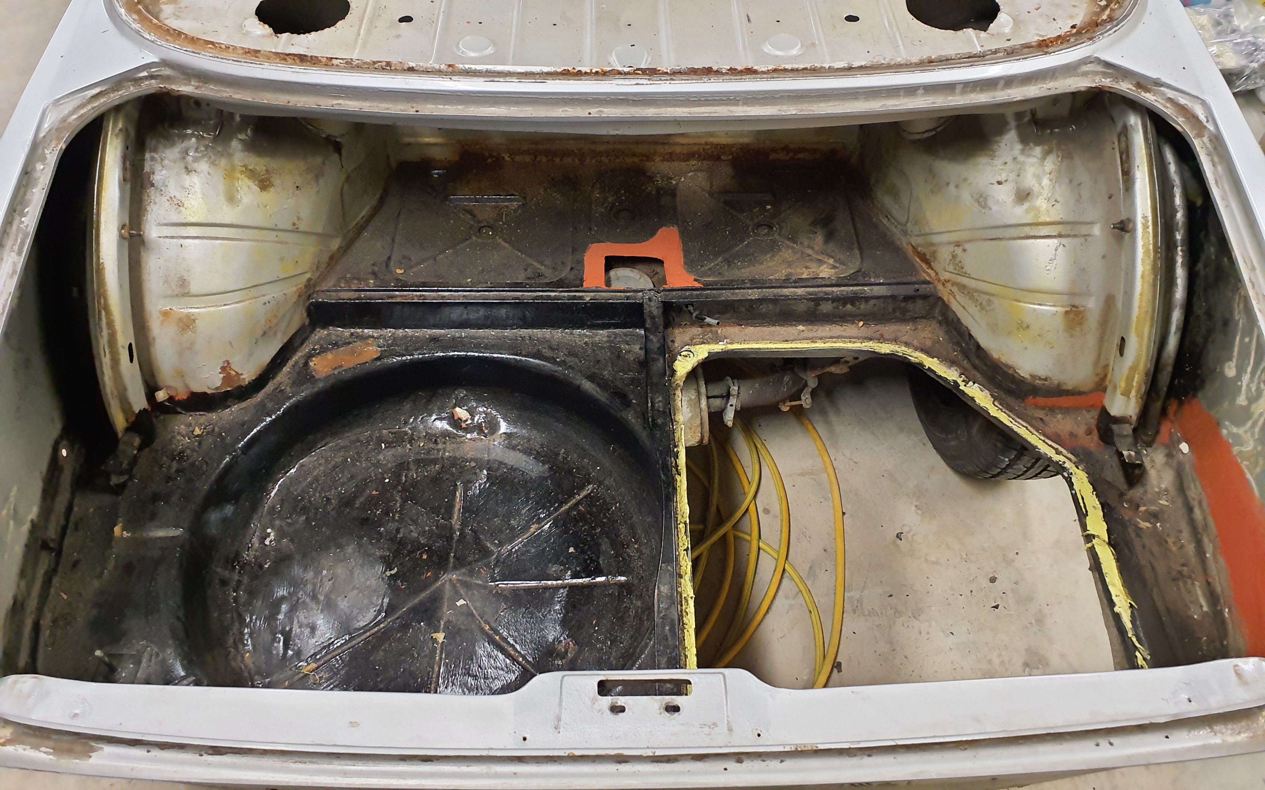

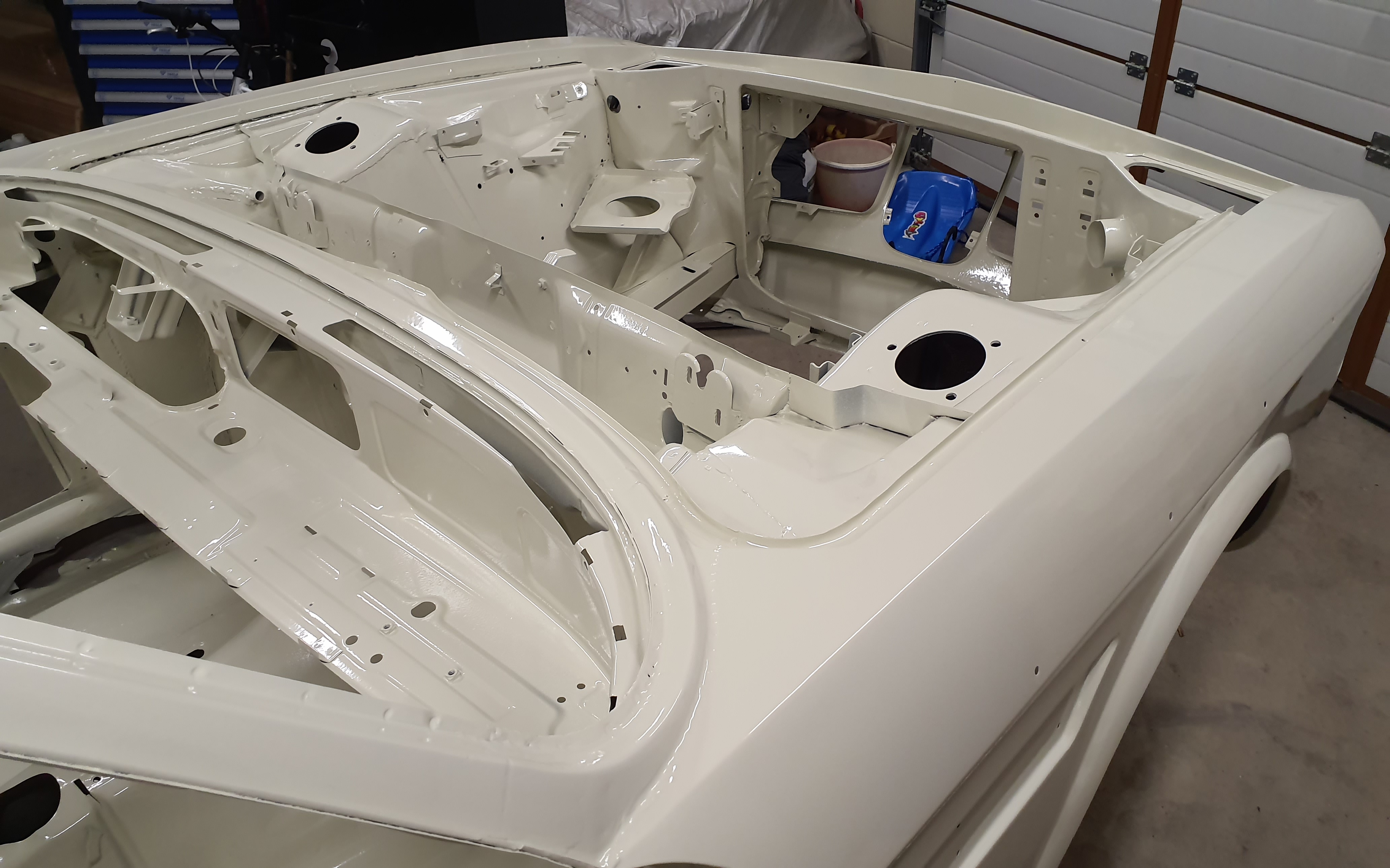

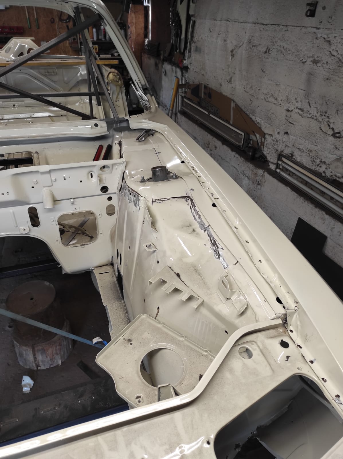

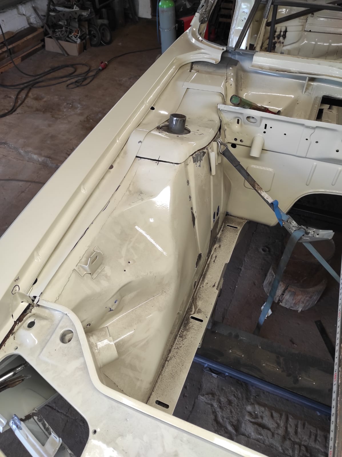

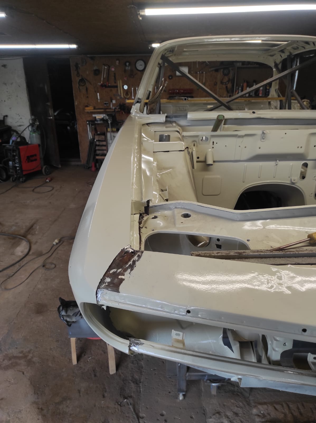

Kere epo krundi all ja ootab pleksepa juurde minemist.

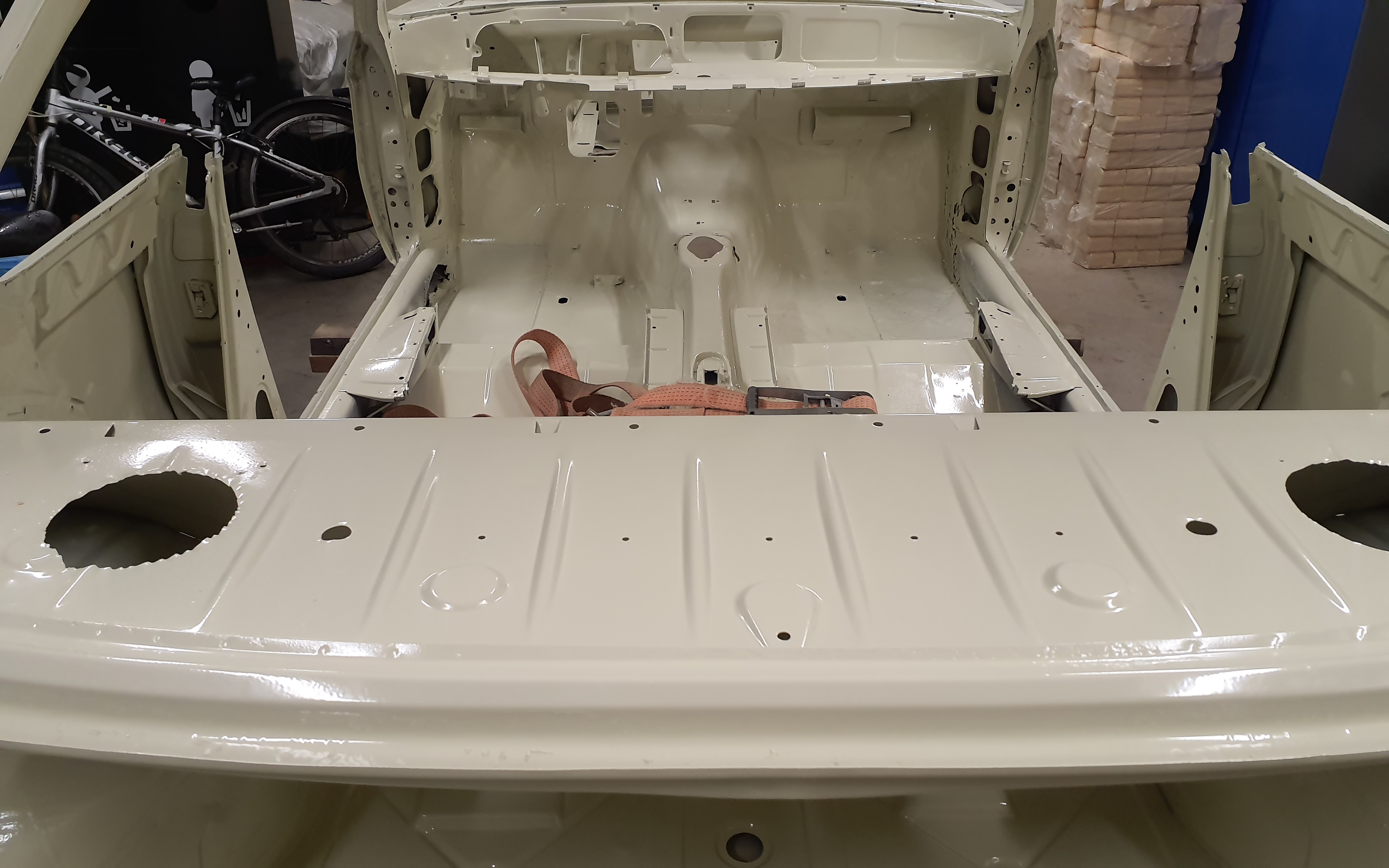

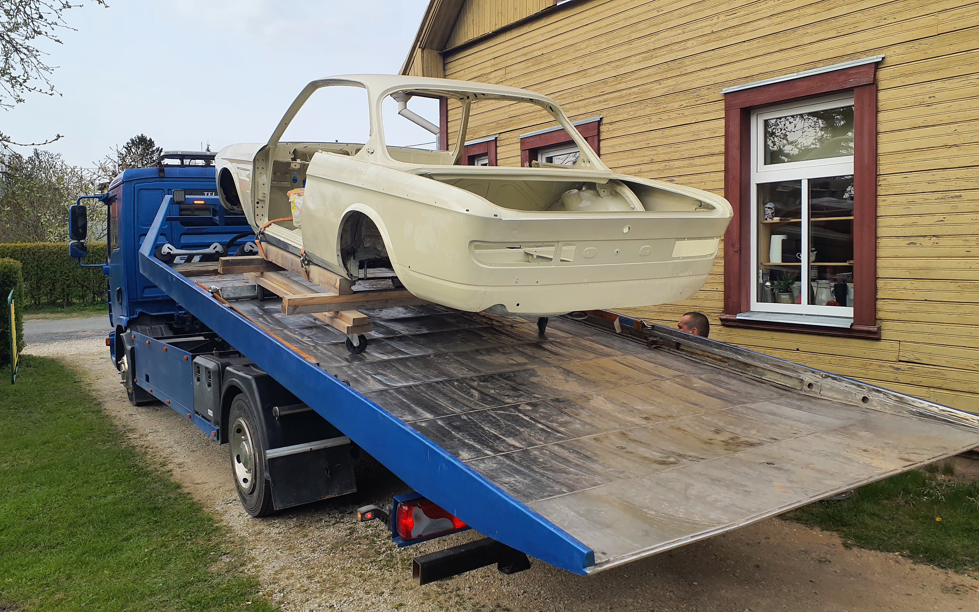

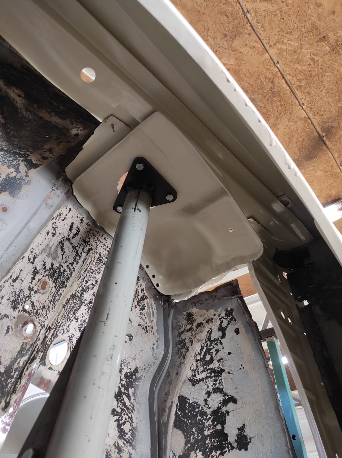

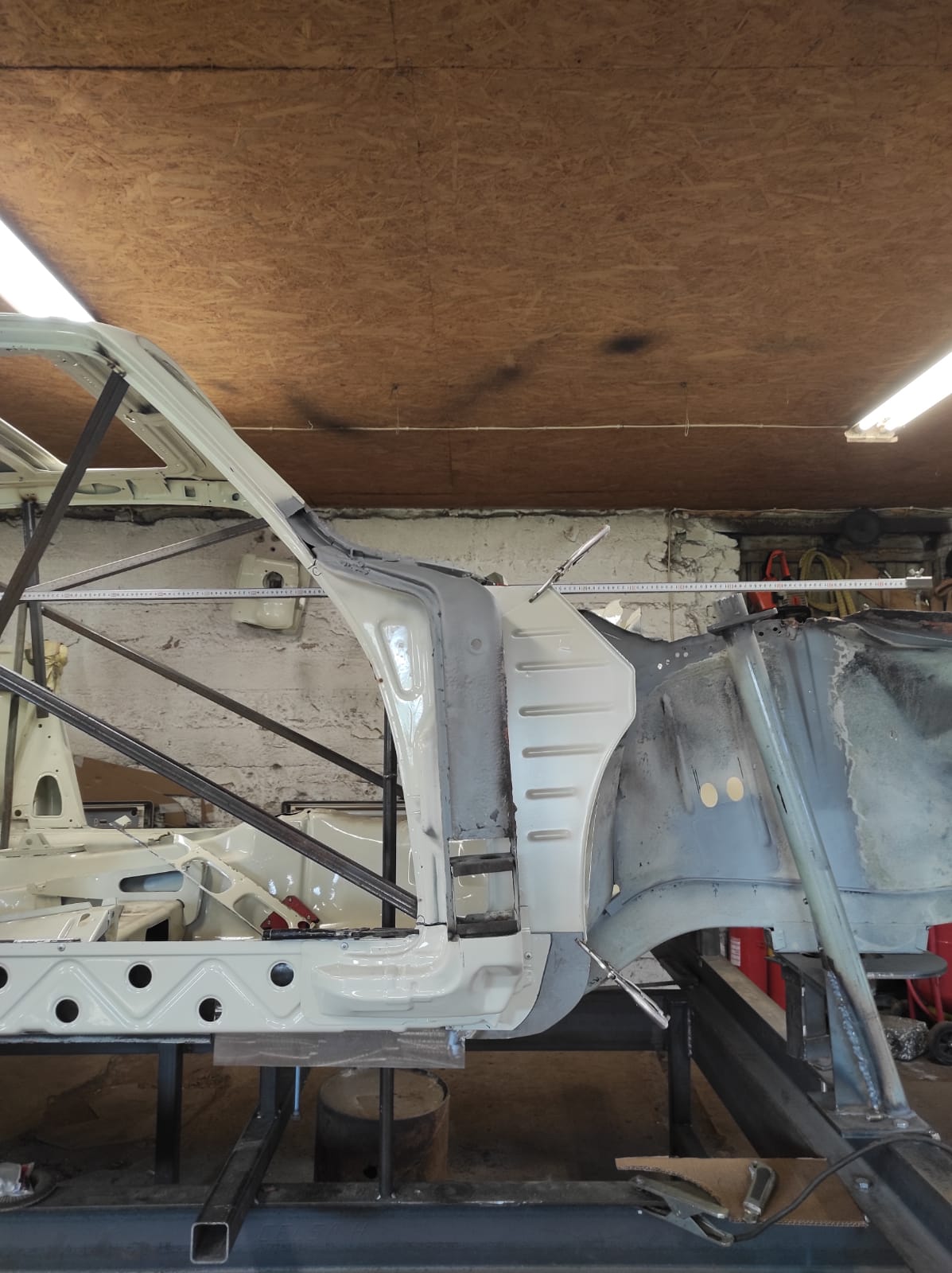

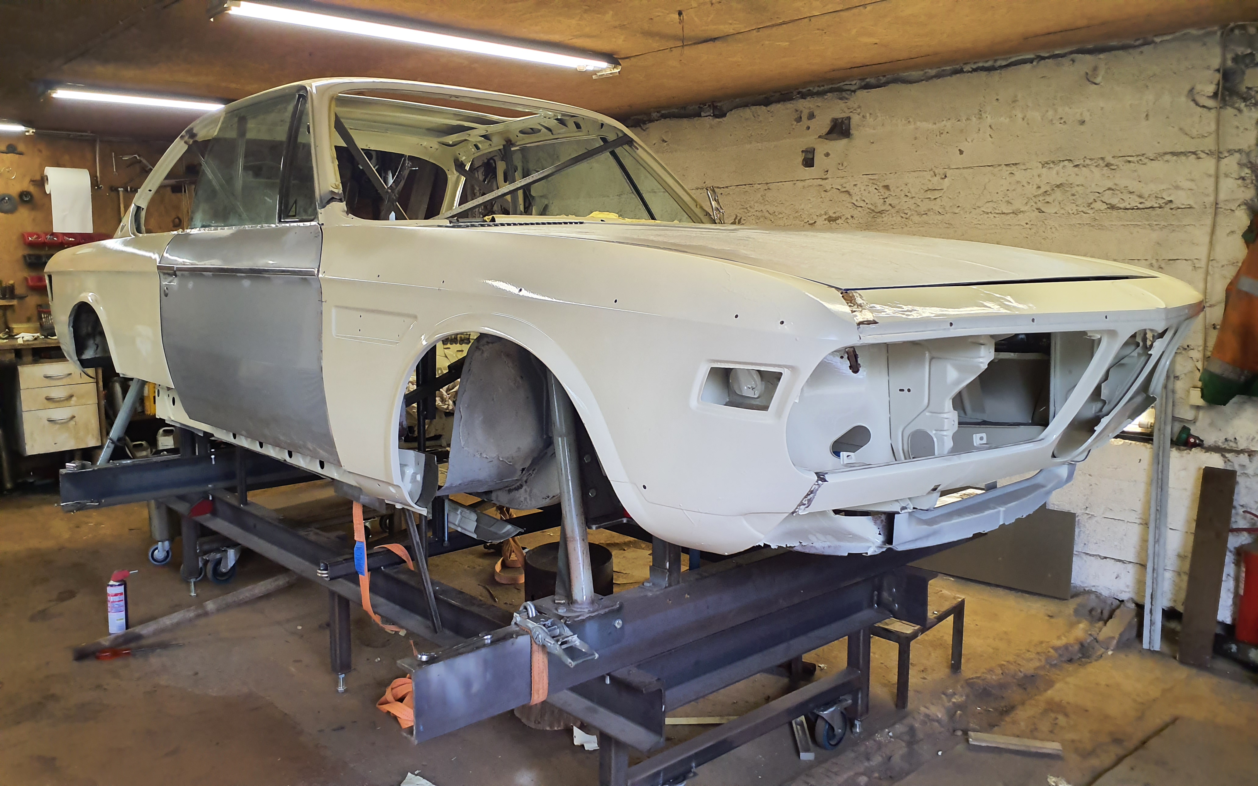

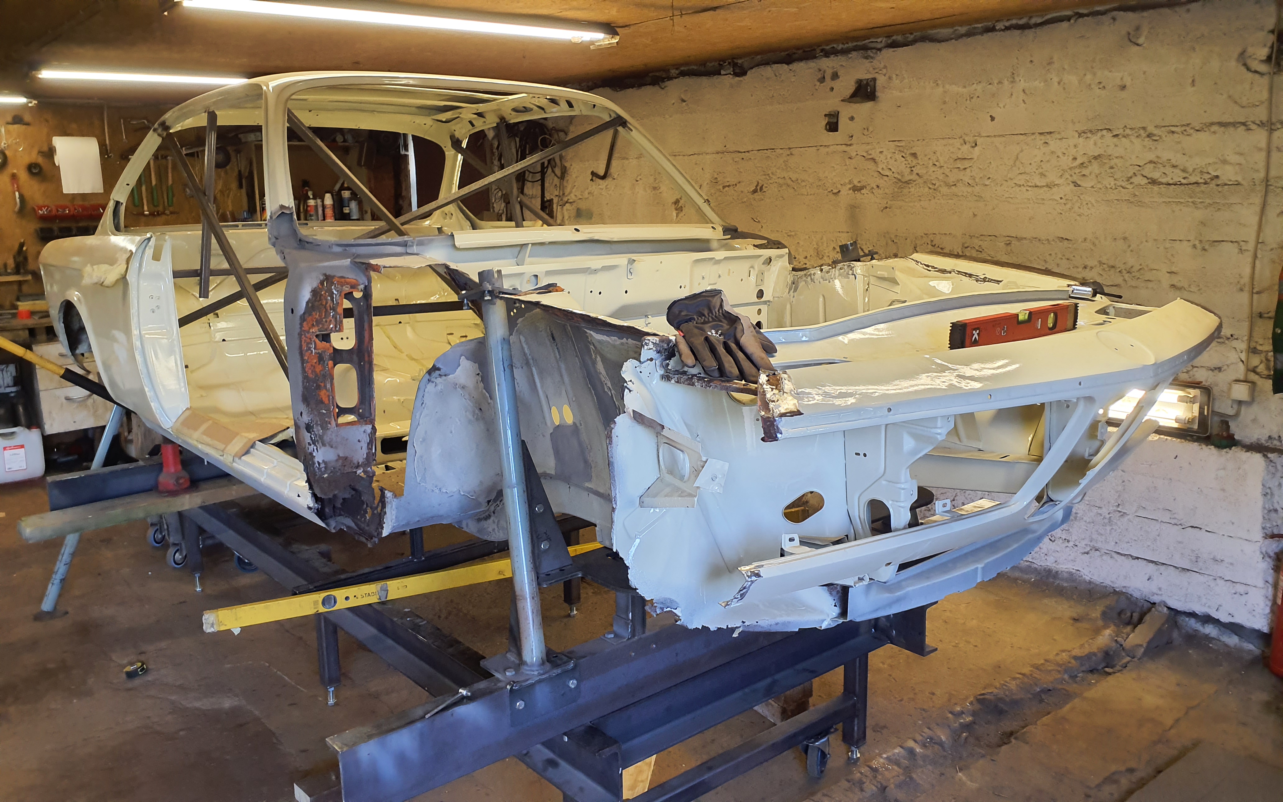

Täna saabus kauaoodatud hetk ja auto jõudis plekksepa juurde.
