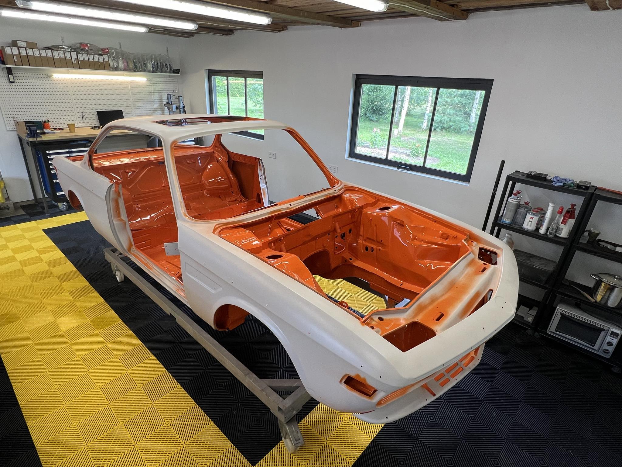

Mitmes keskkonnas seda progressi põhjalikult kajastada liialt ajamahukas, kuid viskan siia lingi peamisele "lõimele" E9COUPE keskkonnas - https://e9coupe.com/forum/threads/my-19 ... ect.24012/ ja aegajalt suurematest edusammudest siis panen siia ka märkeid. Lõppeesmärk on taastada kere "parem kui uus" seisukorda, tehnika vahetada S38B35 vastu ja natuke ilmselt moderniseerida ka vedrustust. Sisu E9 CSL-laadne ja värvikombo originaal - inka oranzh + must. Alpina 16" veljed ka juba ootel.

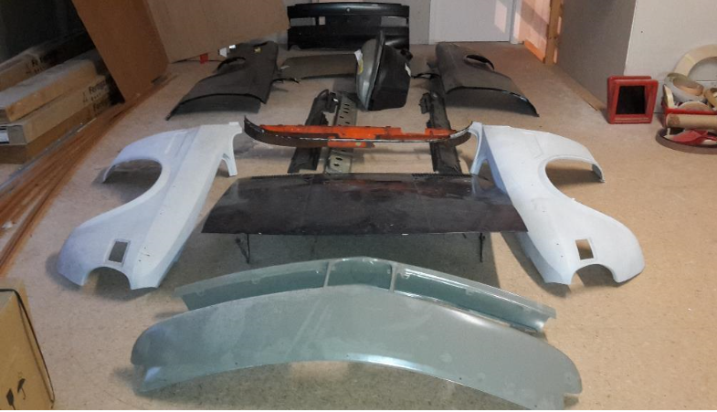

Algus, poolik kere ja kaks suurt kastitäit juppe:

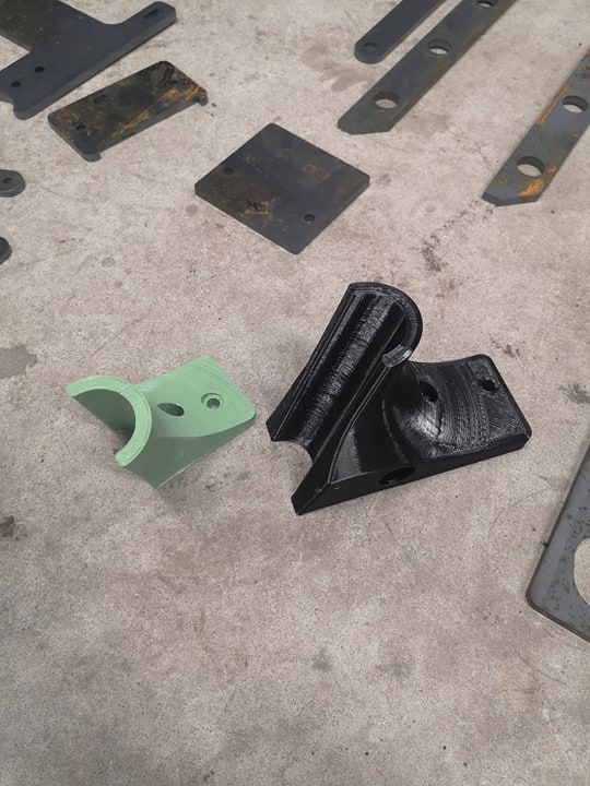

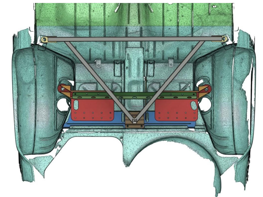

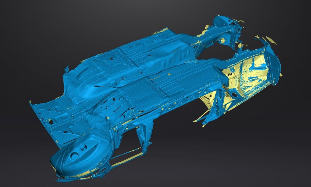

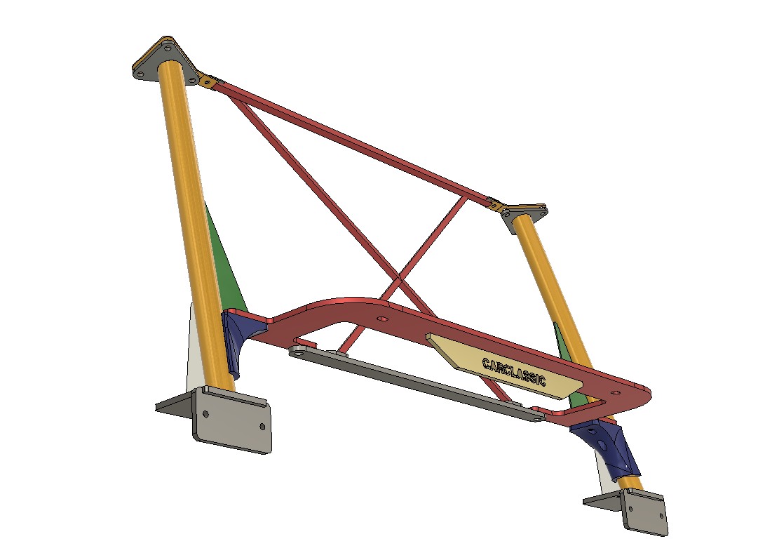

Projekti põhjalikkusest annab ehk esmase pildi kätte see, et käiku läksid nii 3D skänneerimine, laserlõikus kui 3D printer - et saaks keretöödeks võimalikult hea raam tehtud ja palju toetuspunkte paika. Kui keegi tahab tulevikus veel põhjalikult E9-t taastada (1 on järjekorras tegelt juba), siis Tõnise juurde jääb mu auto jaoks valminud üüber-high-tech raam. Kui vaja, saame kaubale.

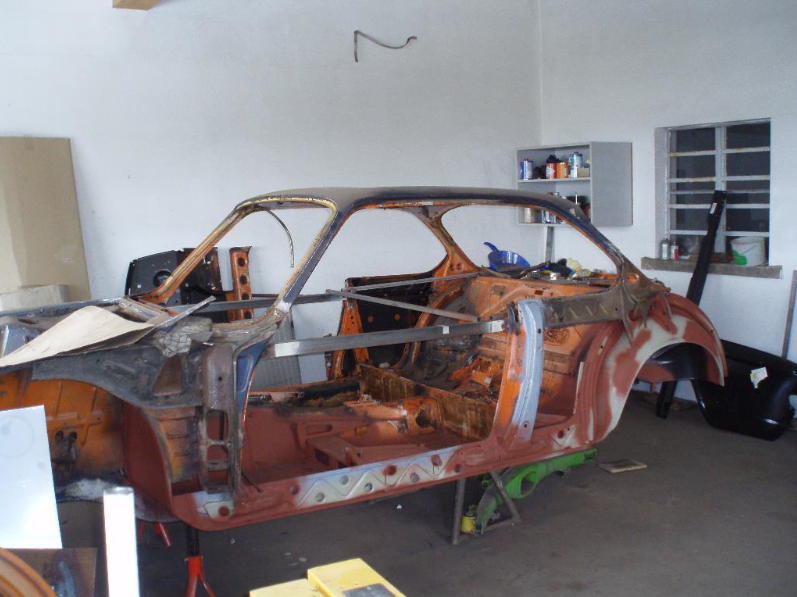

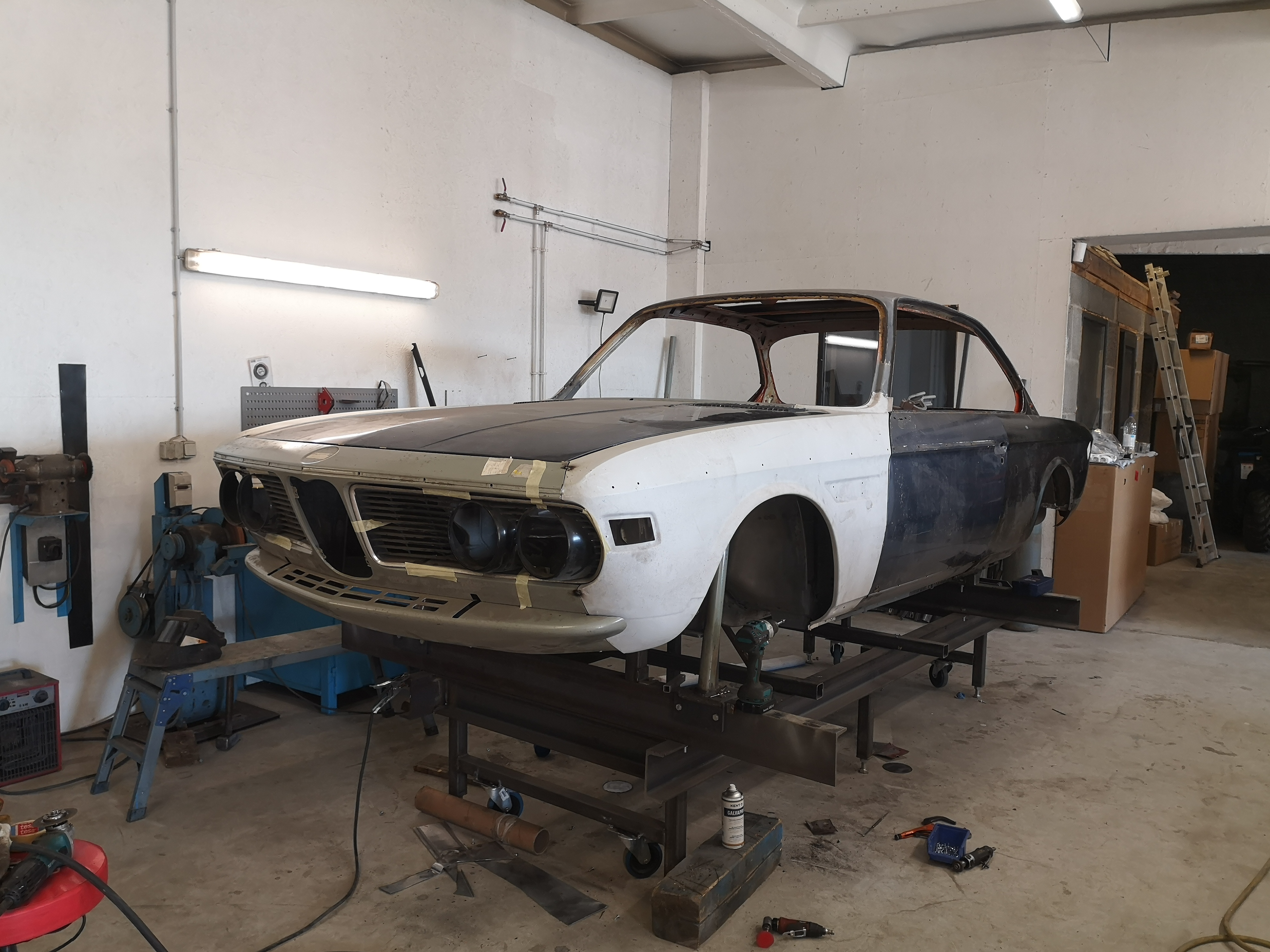

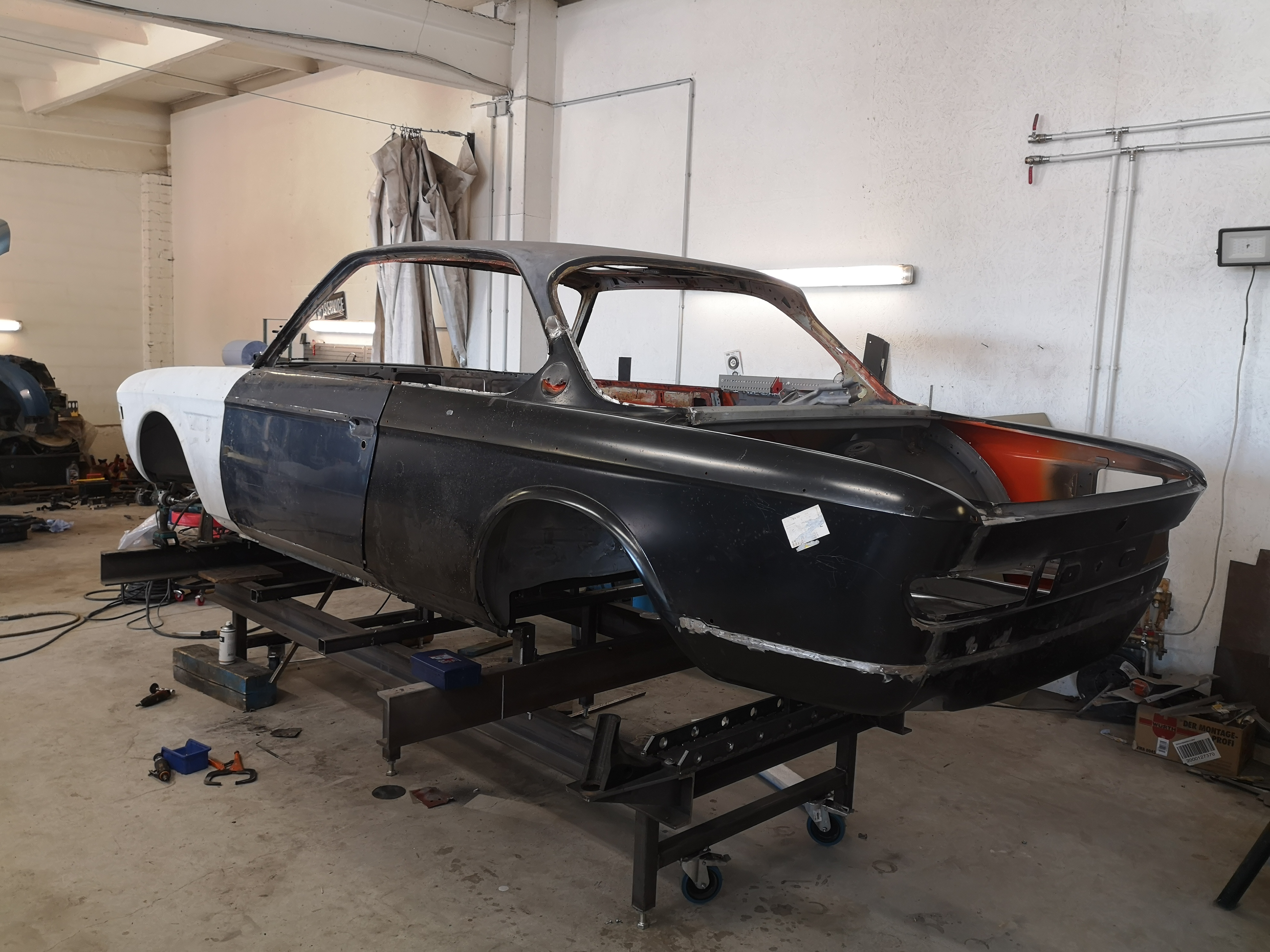

Hetkeseisuga kere ja juurdekuuluvad detailid enamuses taastatud. Järgmisena sobitame tehnikat - S38B35 ja dogleg kast ja teeme vajalikke auke/kinnitusi jne veel enne kui kere maalri hoole alla läheb. Natuke üle aasta on Tõnise juures keretööd kestnud ja ilmselt mõni aasta läheb veel enne kui valmis.

Raske on hoomata... Põhimõtteliselt on 4 amordikannu punkti õhku (kere-raamina) ära määratud ja siis sinna auto kere ümber ehitatud.
Ja seda kõike umbes tuhande tunniga. :)
Samal ajal on ilmselt kõik muu vajaminev valmis varutud ja ära tehtud.
Saab äge pill olema ja valmib, enne, kui arugi jõuab saada. :)

Teise pildi pealt tundub justkui e9 luukpära.

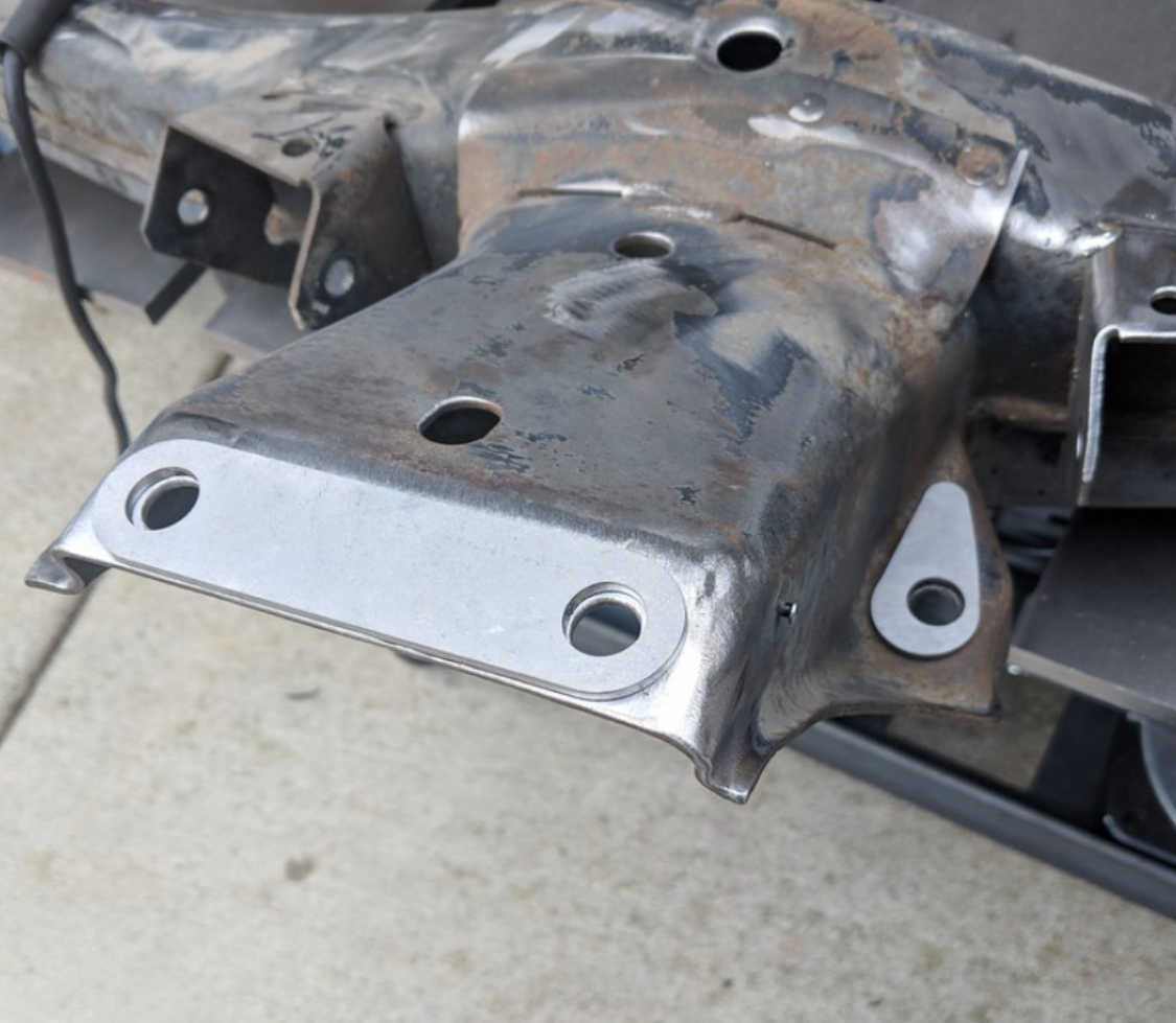

Ei viitsi sinna kasutajat teha, kirjutan parem siia - mul on 2 samasugust tagasillatala (üks praeguse 635 all) ja mõlemal oli diffrikinnituse juures pragusid, mis vajasid keevitust. Häda selles, et see lahendus on projekteeritud 60ndate lõpus, kui nende autode tippmudelid arendasid nii 180 Hj kanti maksimaalselt. Eks vähehaaval võimsused kasvasid ja on näha, et minu 635 jaoks (218Hj) on see sillatala juba nõrgavõitu.
Nüüd kui sul tuleb sinna 300+ hobujõuline monster aisade vahele, on oht et ühel hetkel kui täisgaasiga kiirendad, annab sealt midagi järgi.
Kui masin veel koos ei ole, soovitaks diffrikandurile lisatugevdused külge keevitada, see on kogu selle projekti juures praegu väga odav upgrade.
Edu!
Postitusi: 384
Re: BMW 3.5CSi(M), E9 1974, xjan
Nõustun Arvoga. Enda e28 535i sai tagasilda sellised lisaplaadid. Pilt netist aga tulemus sama.

differ ja tagasild tervikuna tugevdatud
viimane seis on ca. selline
