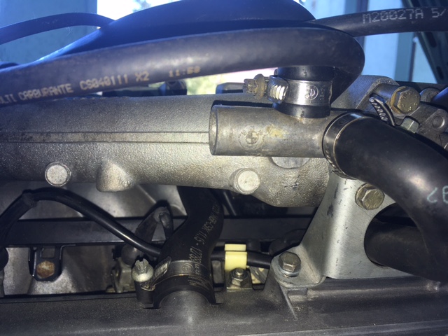

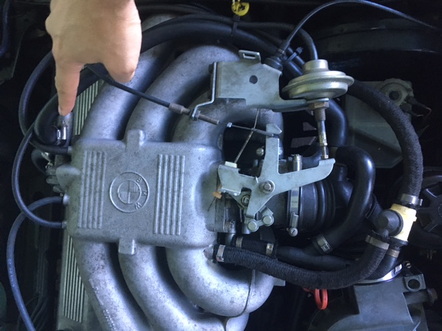

E30 320i (1986) sisselaske kollektori küljes on vidin mida realoem nimetab "throttle valve". Mis on selle jubina ülesanne ? Sisse tuleb kaks õhuvoolikut ja otsast saaks justkui midagi regullida. Kruttinud veel pole.
Miks seda üldse uurin, kuna tühikäigu pöörded on veits kõrged, õhu leket pole leidnud, maha keerata ei ole kusagilt. Hetkel kompenseerisin veits kõrged (umbes 50-70 liigset pööret) süüte nurga muutmisega umbes 2 kraadi. Kuna automaat kast siis liiga kõrgetel pööretel foori taga hakkab muidu liigselt kaasa vedama. Aga see pole õige lahendus.
Klapp asub suures pildis siin:
Siit nn toru otsast kruvikas sisse pista saab mingit pronksist kolvi moodi vidinat keerata:

Kui ma nüüd õieti mäletan, siis M30-l sai selle kruvi kruttimisega tühikäigu pöördeid mõjutada küll.

Kas trosselklapp läheb päris kinni? Sellel peaks ka kruvi olema, et reguleerida.
Esimesel pildil trossi kinnitus koha juures.

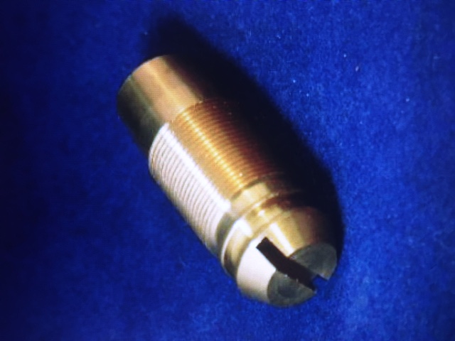

Kolb mis seal "torus" sees on, näeb välja selline, vaata pilt all pool. Võimalik, et sealt saab regullida külmkäivitus õhu hulka, või siis tõesti tühikäigu õhu hulka ? Mida tegelikult olekski tarvis teha.

Jep, sai täna seda jubinat näpitud ja tulemus paistab et viis sihile. Süüde sai täpilt märki ja sellest "throttle valvest" sai pöörded maha keeratud.

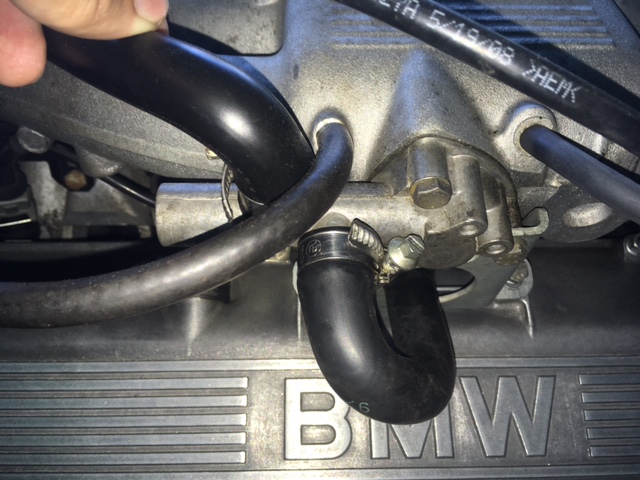

Tühikäigu "mootor" asub sisselaske all ja toimib jahutusvedelikuga, probleeme tekitav vidin enamasti ja uuena enam ei saa.

Kas seda sisselaske alust "tühikäigu mootorit" (mida mina küll nimetaksin pigem "külmkäivitus mootoriks") saab lahti võtta ja puhastada ? Paistab, et ma sain oma probleemid lahendatud, aga just selle vidina suhtes mul tegelikult kahtlus jäi, kuna see ülemine throttle valve sai täiesti kinni keeratud, seega mul ikkagi kahtlus, et see sisselaske alune "külmkäivitus mootor" pisut lekitab õhku. Saan aru, et see peab nn on/off reziimis toimima ?
