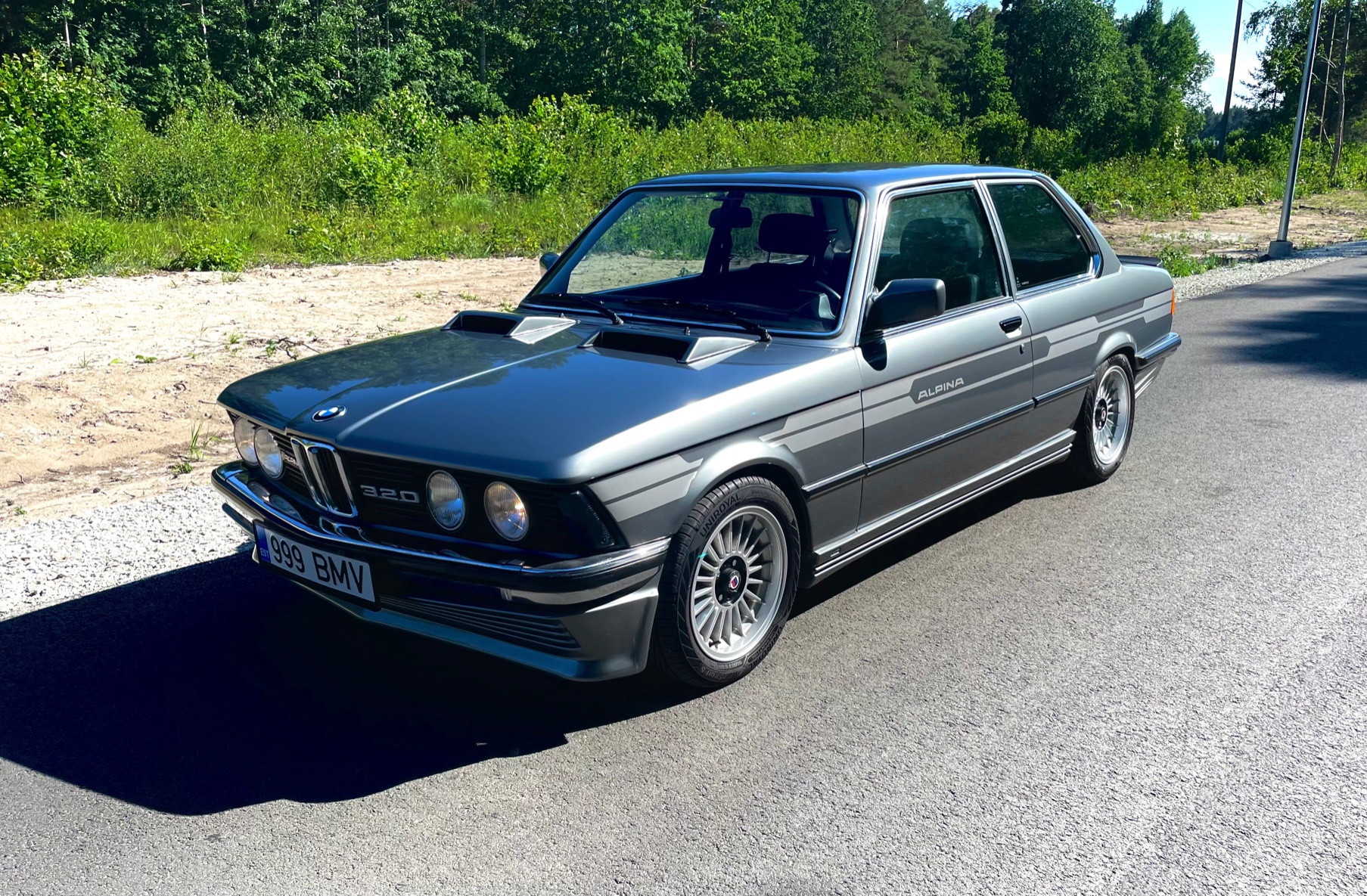

tervitus,
mul siis hobiautoks E21 stock motoga M10B18 karbs ja mõttes oleks saada sellele järgmiseks hooajaks lisa hobujõude :)
kuna ise mootorite ehituse poolega pole kokku puutunud ja ei pea ennast ka selle teostamisel piisavalt pädevaks siis küsiks nõu, et mis arvate, mis oleks mõistlik ja kelle poole pöörduda nii plaani tegemiseks kui teostuseks?
kas on mõstlik tegeleda olemasoleva motoga - weber carbs või itb või pritsung, turbotamine, väljalase, süüde jne. või minna ikka kohe swapi teed ja leida alternatiiviks m20b25 vms? kas on kellegil aimu, et kui leida sobiv swap moto siis palju selle vahetus ja kõik kaasnev mis vaja vahetada rahakotile võiks tähendada?
