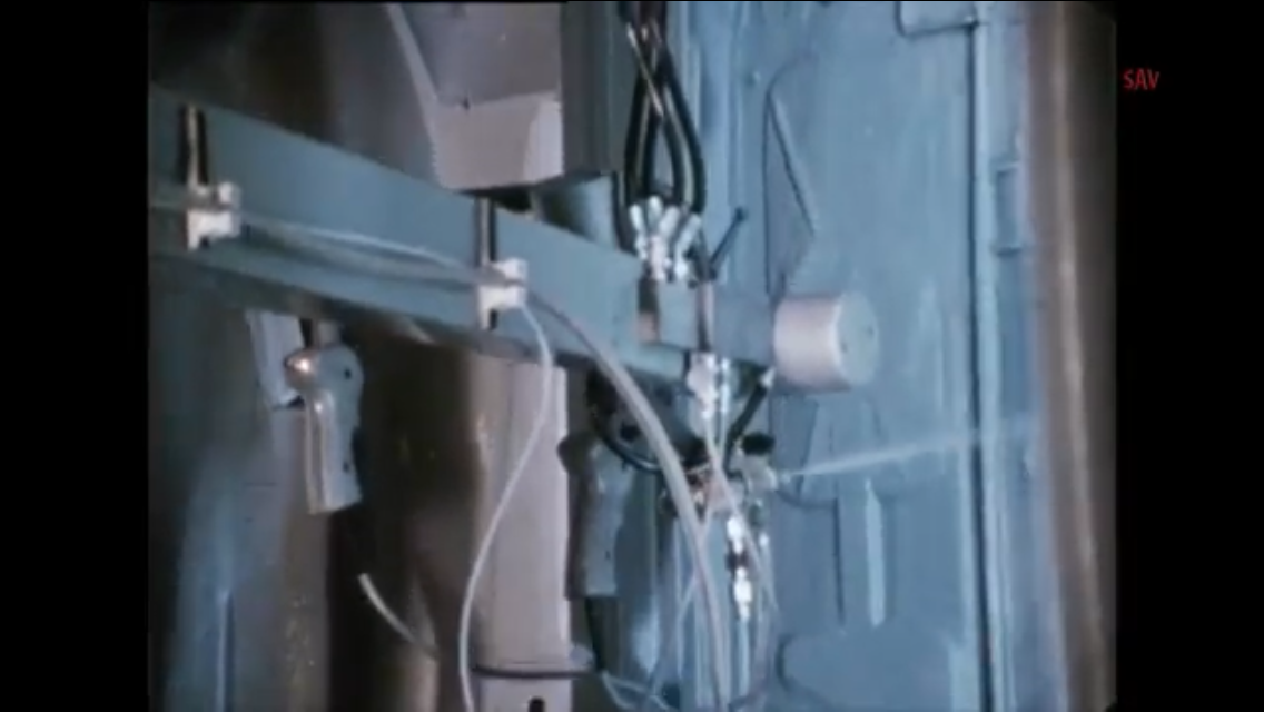

Postitas BMW Rh+
Põhjad ja koopad tõesti kerevärvi vähemalt e12/28. Just lammutasin e12 ja seal oli värvi kuni poolraamini, kardaanitunnel ja sillaalune oli hermetsi all. 1973a e12 tehasevideos värvitakse põhja selliselt,
aga hilisem tundub rohkem selline overspray mis lendab see lendab. :)
