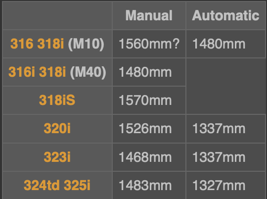

BMW projekti tarbeks kuulsin ideaalselt sobivat E30ne M10 mootori ja käimari otsas olevad kardaani. Tehnilisi andmeid uurides siis sobiv pikkus ca 1560mm.
Siis ehk ei pea hakkama olemasolevaid jupitama ja tasakaalsutama. Öelge kui ma eksin.

Aitäh. Selgitan oma mõtteid. Mõttes on üks 5-ne 240 käimar alla panna. Kuulu järgi pidavat sobima mõõdult E30 M10 kardaan. Mõõduylt näitab see siis 1560mm kanti. Ehk siis - mul on küll üks E21 kardaan olemas, aga siis tuleks seda lühemaks teha ja tasakaalustada. Kui hea hinnaga õige mõõduga ja õige polstivalemi ja vahega kardaan leida, siis selle võrra saaks lühemakstegemiseraha kokku hoida.
Huvitav kas selle poldivahe on sama mis E21 ja 2002 omadel? Siis läheks valik laiemaks.

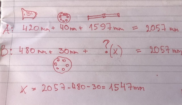

Arvutasin siis oma olukorra.
A- praegune olukord.
B- uue kastiga olukord. Seega kardaani pikkus umbes 155cm (täpsemalt 1547mm).

Mul seal hunnikus peaks valdavalt olema E28 M20 ja M30 kardaanid kui õieti mäletan, paar tk on vist ka e21 omad aga esimese hooga ma sealt midagi müüa ei soovi, enda projekti alla vaja ka sobilik kardaan leida.
